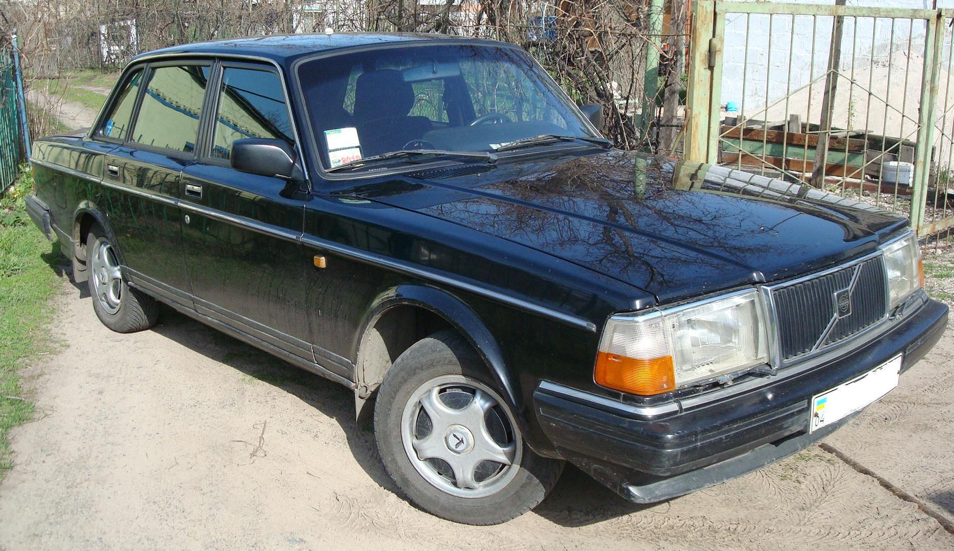

Стал владельцем этого авто в 2004г, после того как его отец выкупил у гос.учереждения.
Машина после схода с конвеера в 1990г, попала в Украины в гос.структуру и обслуживала Начальников гос. учреждений.
Так получилось, что первым водителем был мой дядя. Много он на ней еще и свадеб обслуживал. В 93г, он получил 940 Volvo, а эта 240 повидала многих водителей, которые к ней относились абы как, просто убивали потихоньку.
В 2003 она попала в руки к моему отцу, как служебное авто, я б сказал достаточно в плачевном состоянии. Но когда подвернулся случай выкупить этот автомобиль, как говорится взяли быка за рога. И в 2004г, стали счастливыми обладателями данного Volvo 240 GL. И стали приводить его в чувство.
чуток характеристики:
автомобиль 1991 г.в., цвет - черный, салон бежевый - был, впоследствии был коричневый, сейчас черный - кожанный

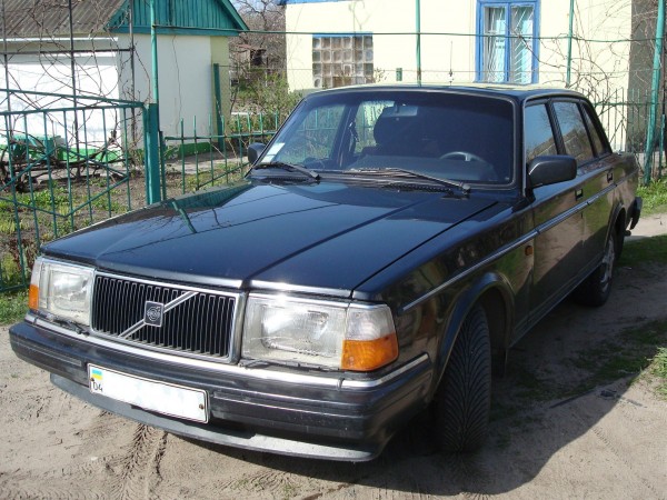

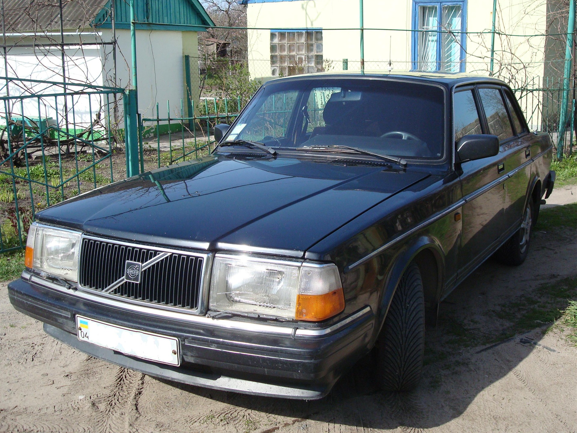

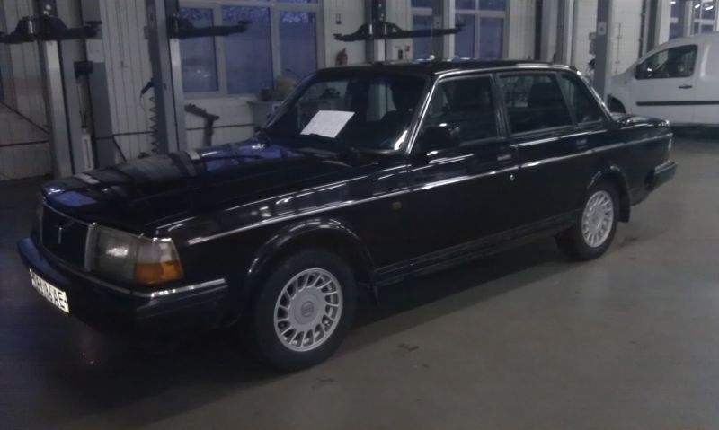

Вот так вот она выглядела

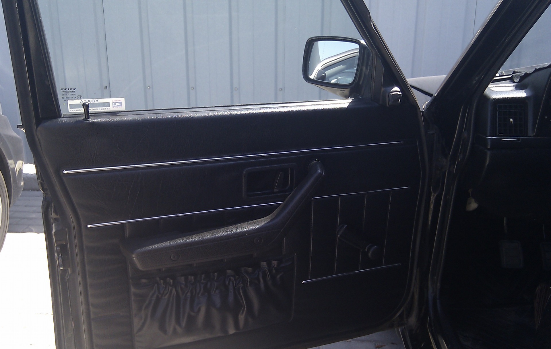

По началу, т.е до ремонта она вела себя как обычный автомобиль, много перевозила тяжестей, т.к. в определенный период времени автомобиль использовался на строительстве дачи - дома, и безжалостно эксплуатировалась нами, но вынесла это с достоинством.
Когда попала именно в мои руки (забрал у отца), да и стройка подходила к завершению, я "крепко" взялся за авто. Сначала потихоньку приобретались разные полезности.

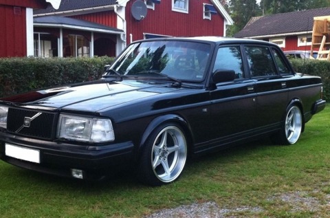

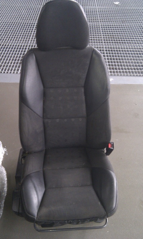

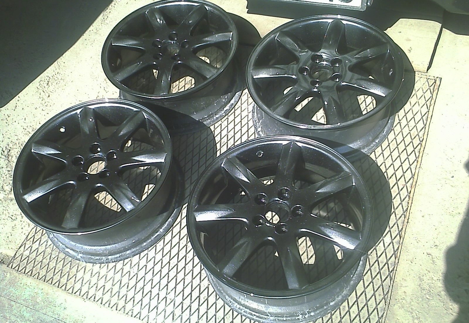

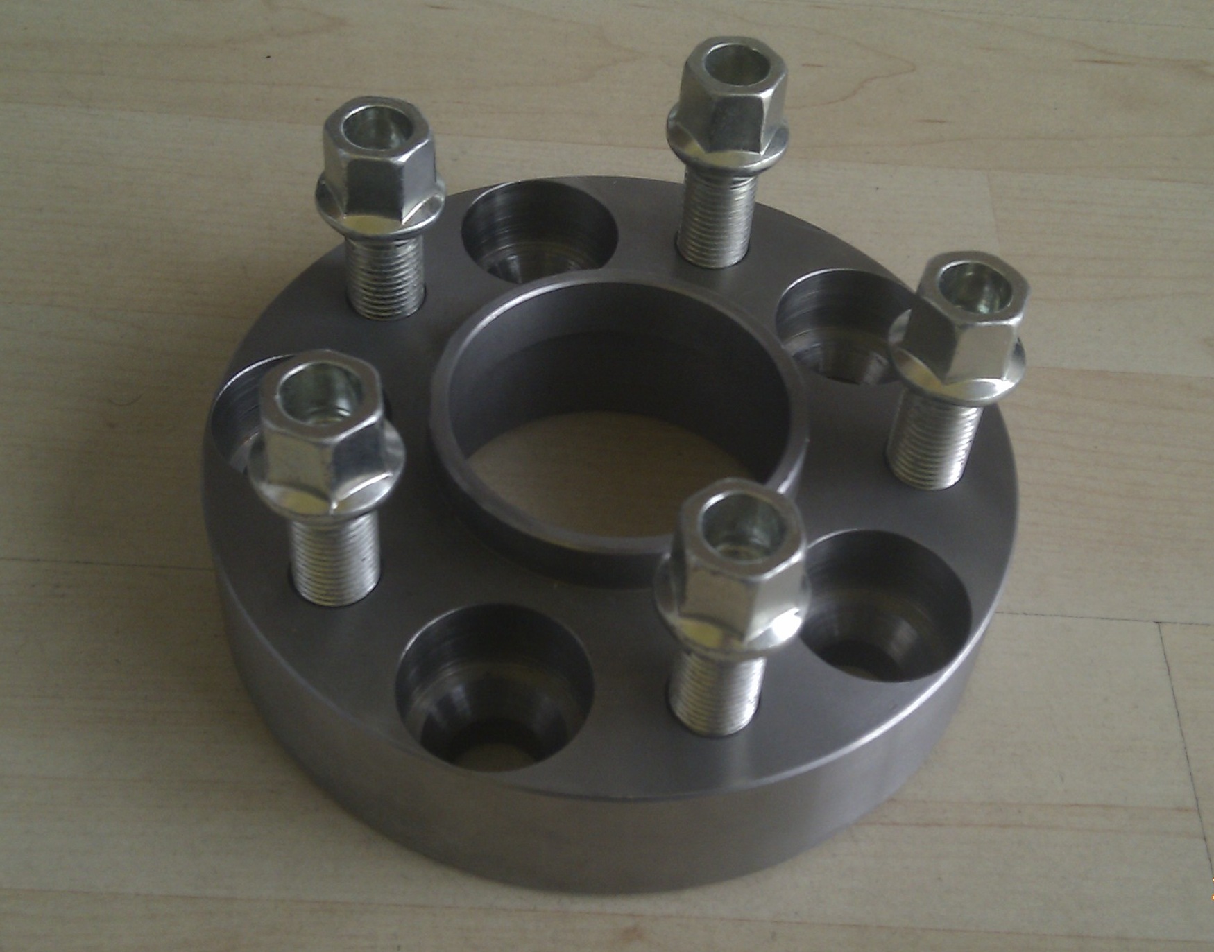

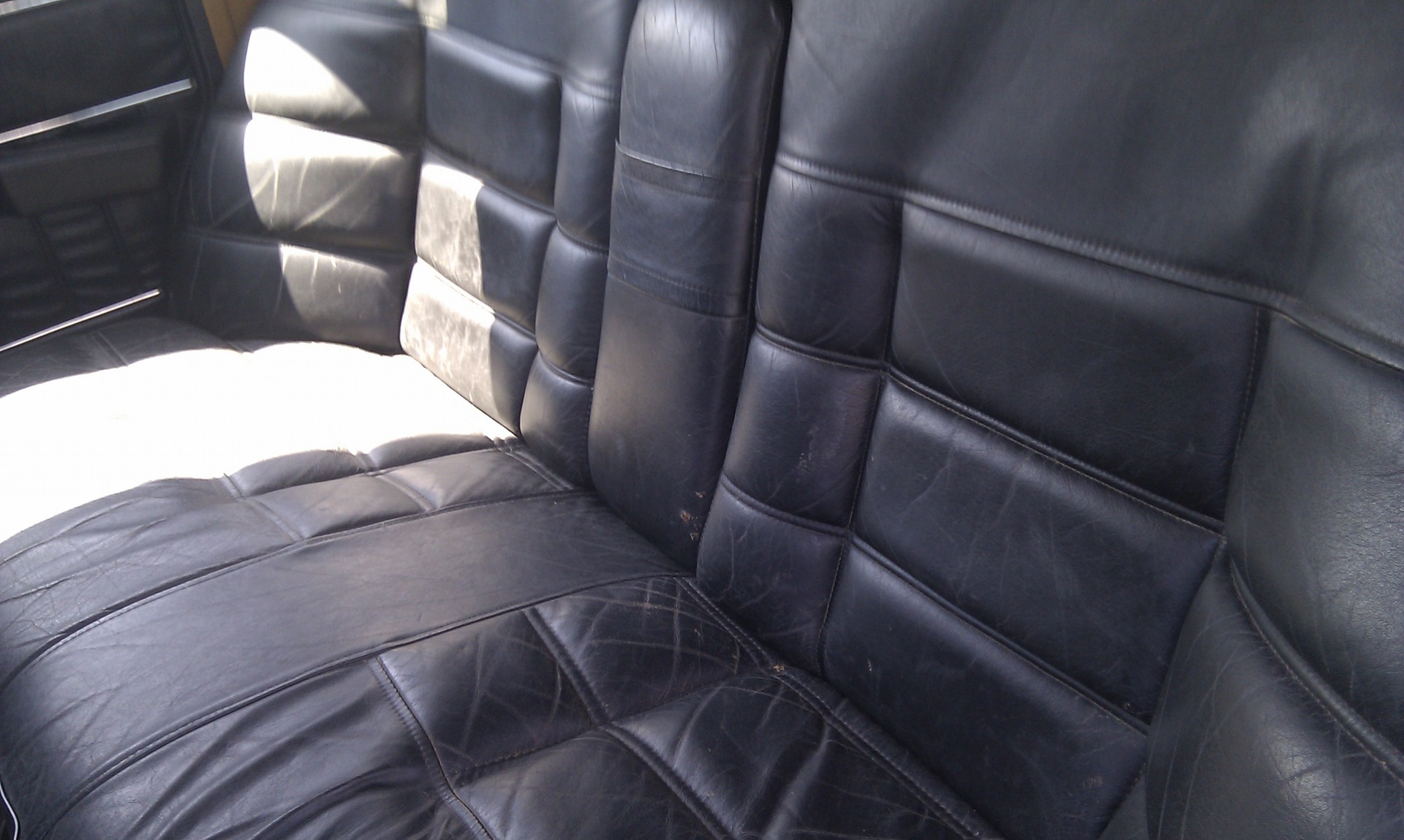

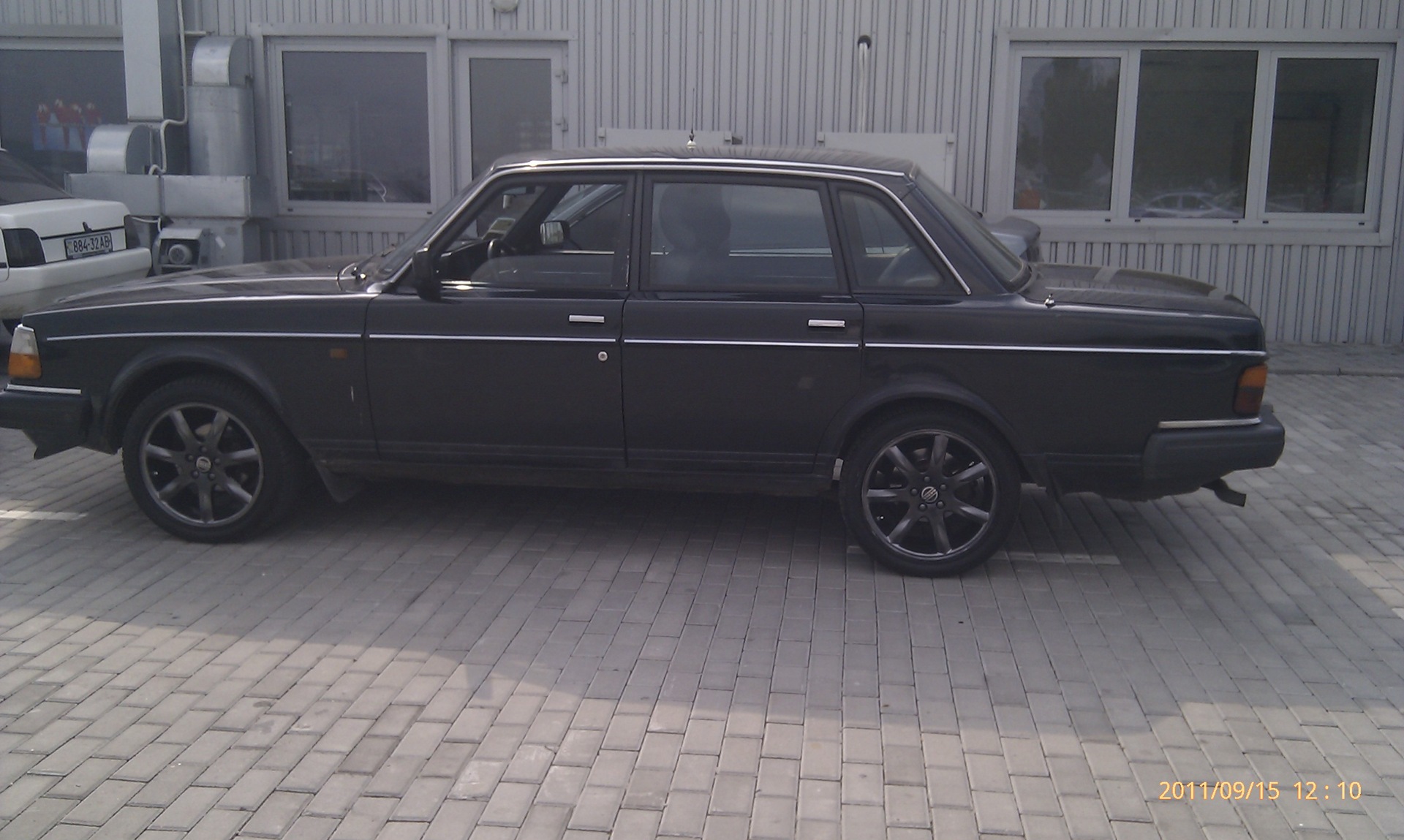

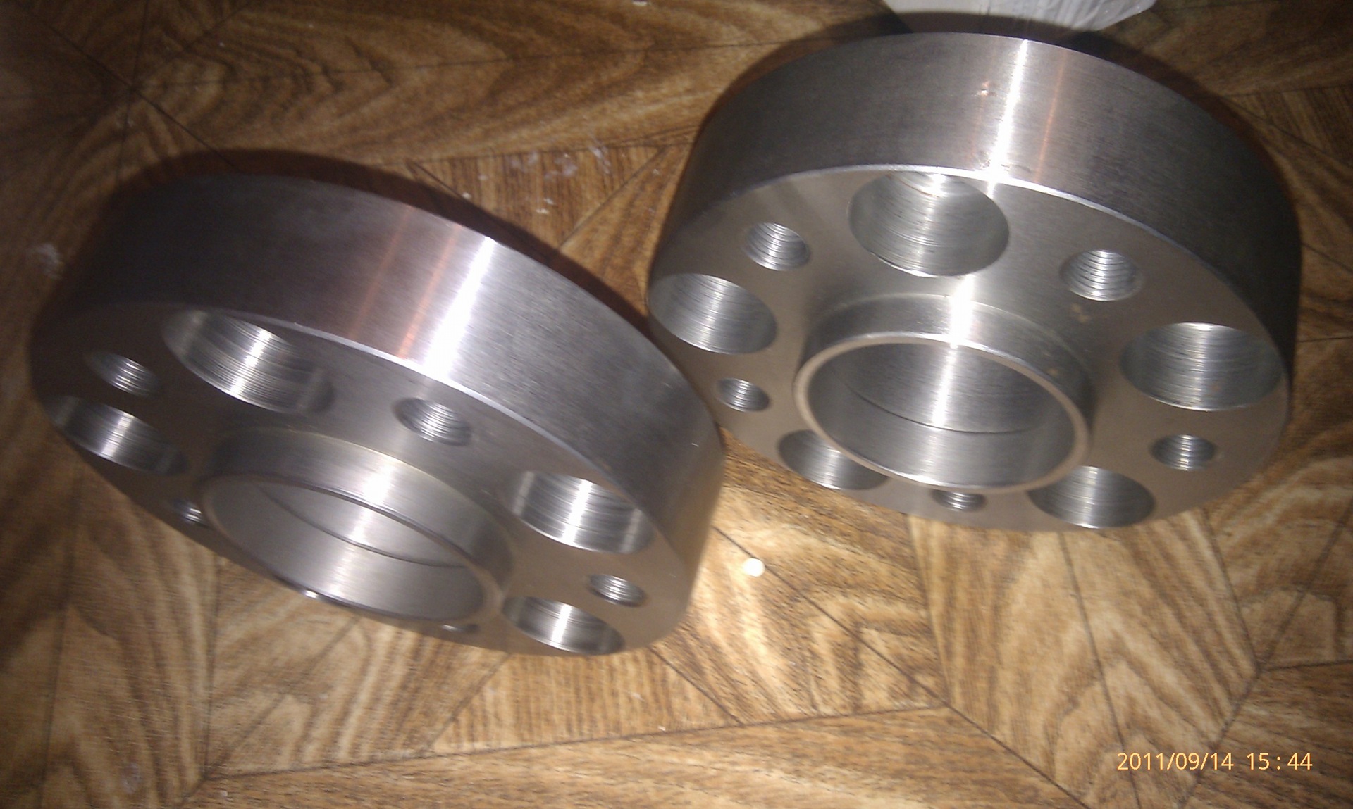

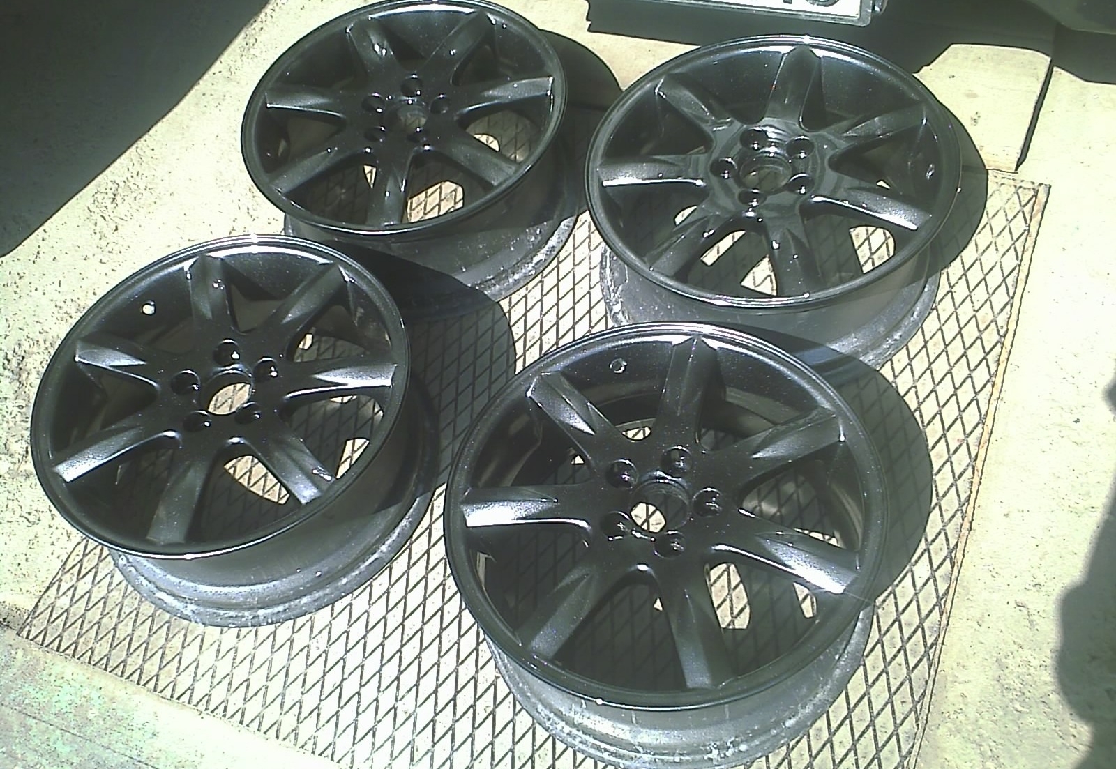

Куплены фары, диски, заказаны были проставки +30мм перед; +35мм зад, поменян салон - поменял от 240 до 79г.в., но в очень хорошем состоянии, родной был бежевый, состояние печальное. Да и болячка 240, передние сиденья - были поломаны.
В результате были приобретены сиденья от Ы60, кое как были вколхожены, на данном этапе стояли очень высоко, когда авто буде собрано, то и сиденья, а именно их крепление будет повторно переделано (но, об этом позже)

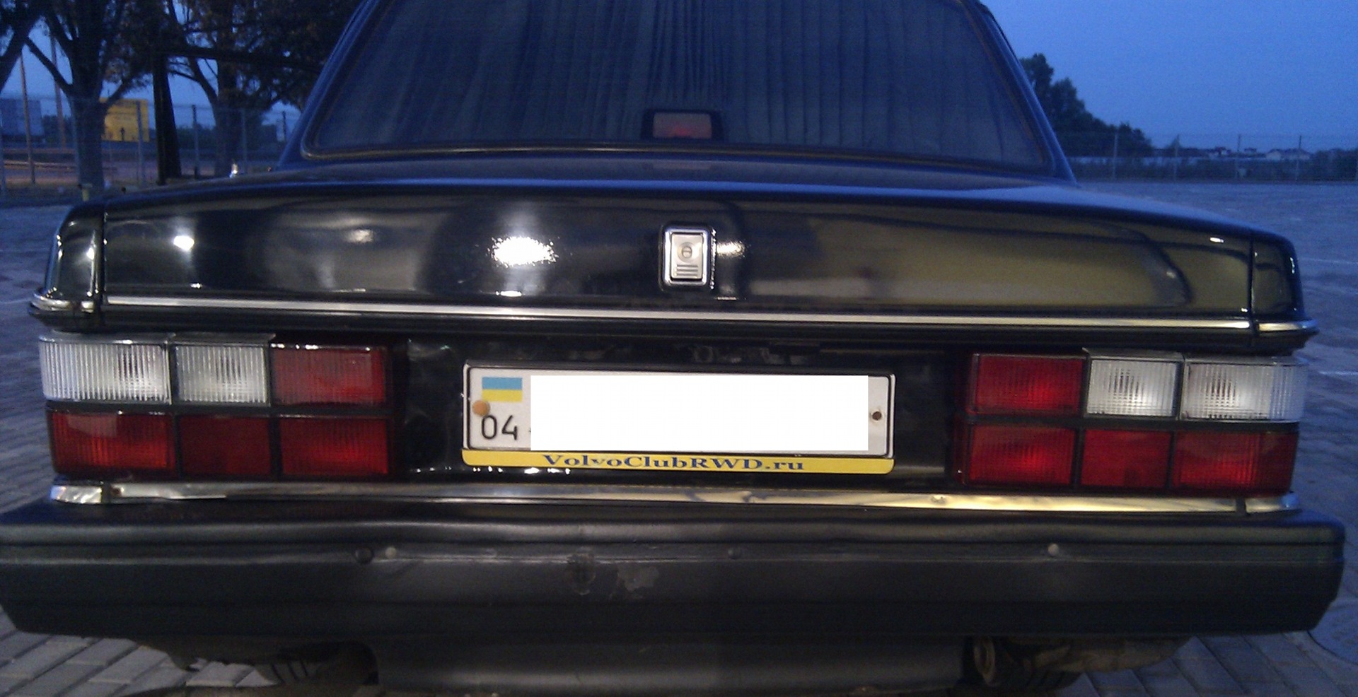

фары были заказаны из США
вот так они выглядели на авто, бампер старый - поведеный
диски 17" Volans, крашенные
проставки
болты оригинальные от Шкода
IIIYPAH
Повідомлень: 297
Автомобиль: Volvo 240GL

диски оригинальные, крашенные и катанные :D
но состояние хорошее, уже год лежат на резину обутые, не пропускают

обмен вряд ли, продажа - возможно, цена - опять же т.к. продавать не особо спешу - цену не складывал (но готов услышать цену в личке :D )
мое желание это вот эти диски

полка не знаю, думаю 8-10 см
но вылет, то что надо ЕТ 6

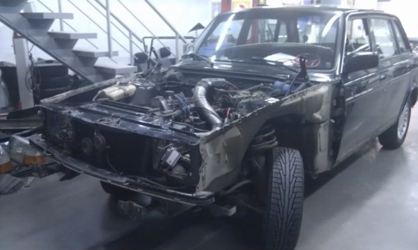

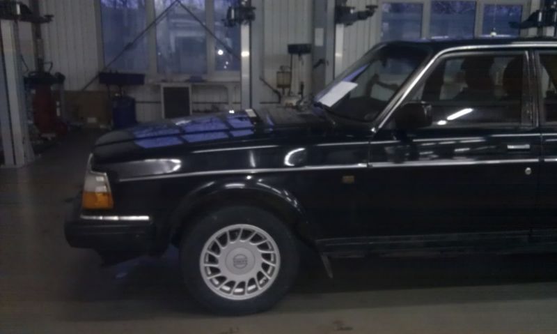

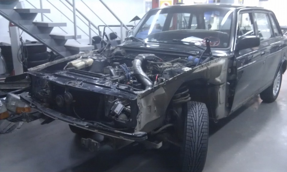

Повідомлення IIIYPAH » Вів листопада 04, 2014 12:34 pm

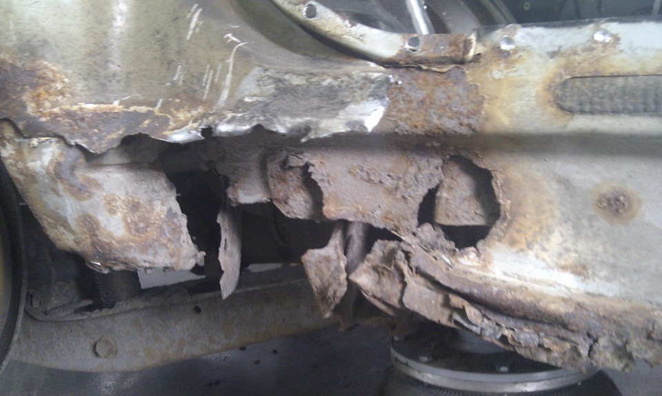

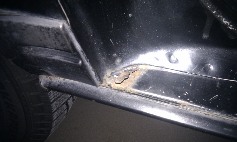

Началось ОСНОВНОЕ действие в январе 2013 года.
Поехали на дачу отмечать ДР моей супруги, зима - много снега, в баньке посидели, вечером собираемся домой. Вышел, решил прогреть автомобиль, завел - включил печку и вернулся в дом, мин 10 собирались, выходим, авто разогретое - думаю класс - тепло в машине, а не тут то было, печка не работает, а все разогретые, ехать около 20 км, из-за города, запотело все наглухо, да еще и замерзать изнутри влага начала, в таком режиме проехали пару сотен метров пока от естественного потока лобовое не начало отогреваться, так и поехали (благо печка в Вольве просто СУПЕР).
Думаю на работу отгоню, пусть электрик разберет, и что то сделает.
Приехал на работу, а автомобиль то грязный, надо помыть - помыли мне так, что у меня усилители по отваливались.
НУ раз такое дело думаю ВСЕ пора начинать (ранее были куплены пороги и рем. вставки задних крыльев и лежали в гараже около 8 месяцев, все ждали своего времени).
РАБОТА ПОНЕСЛАСЬ
Ну и как говорится 8-)
скоро сказка сказывается, да не скоро дело делается :drag:
(честно хотел за 4 месяца все сделать, себе на юбилей подарок, в апреле 2013 был, :( :(
затянулся - теперь думаю к апрелю 2015 сделать себе подарок)
фото было сделано перед разборкой

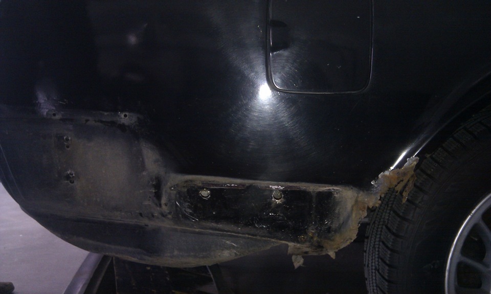

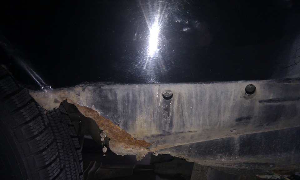

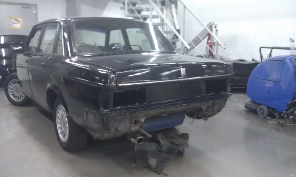

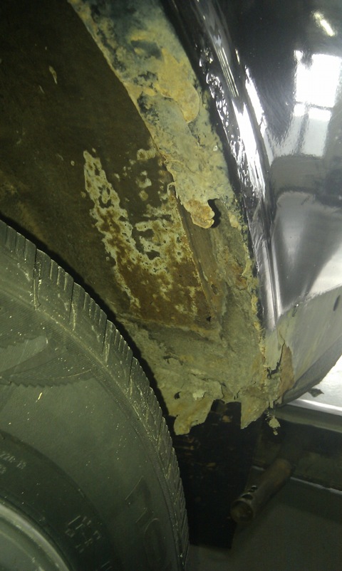

Повідомлення IIIYPAH » Вів листопада 04, 2014 12:57 pm
Вот так все было сначала
Это я уже успел чуток разобрать
Востаннє редагувалось IIIYPAH в Вів листопада 04, 2014 1:12 pm, всього редагувалось 1 раз.

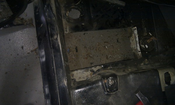

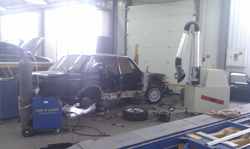

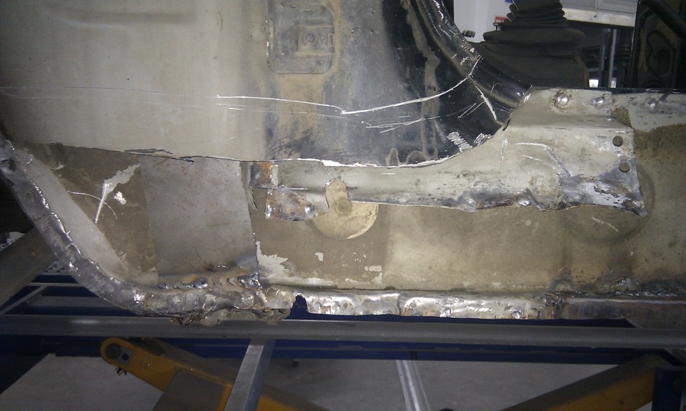

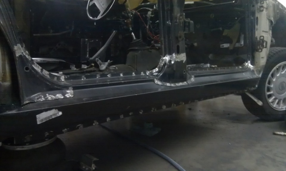

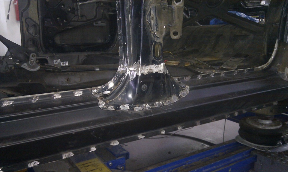

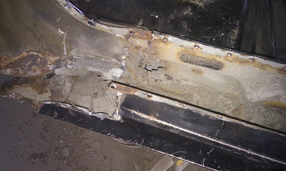

Повідомлення IIIYPAH » Вів листопада 04, 2014 1:11 pm

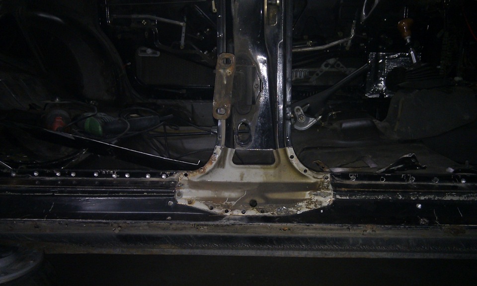

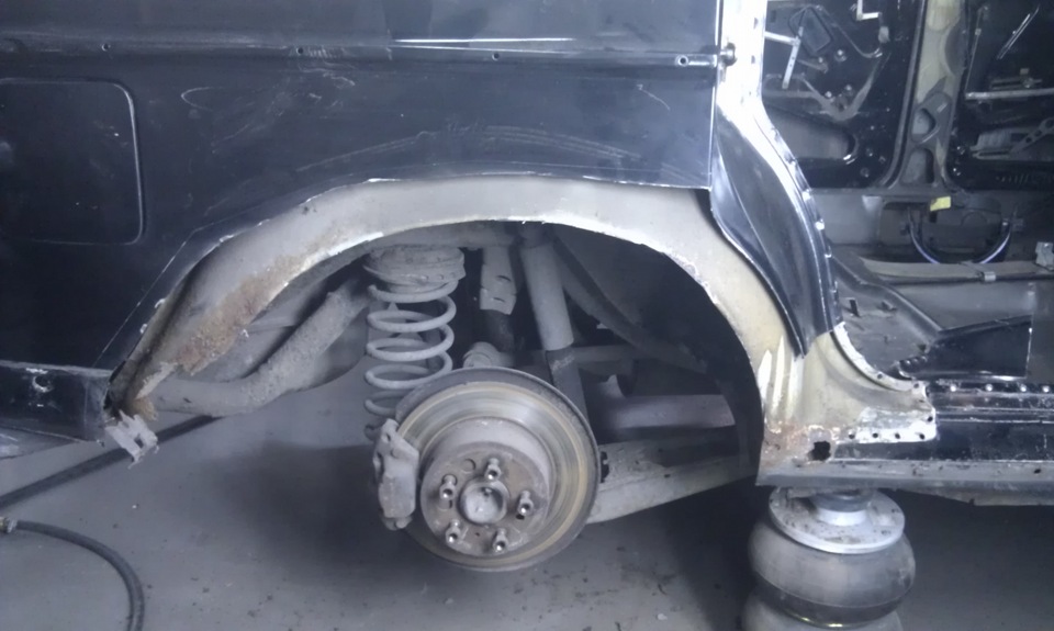

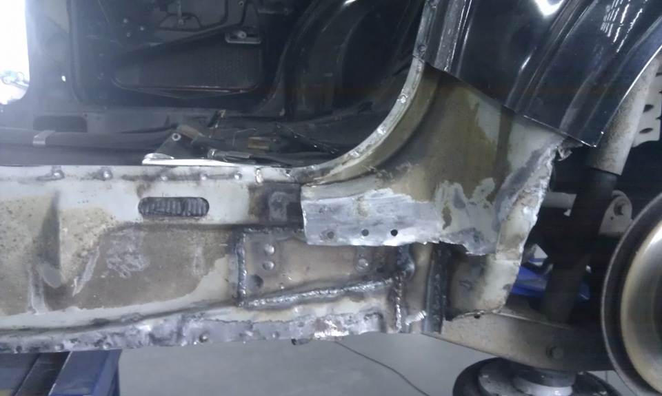

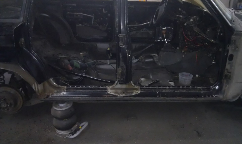

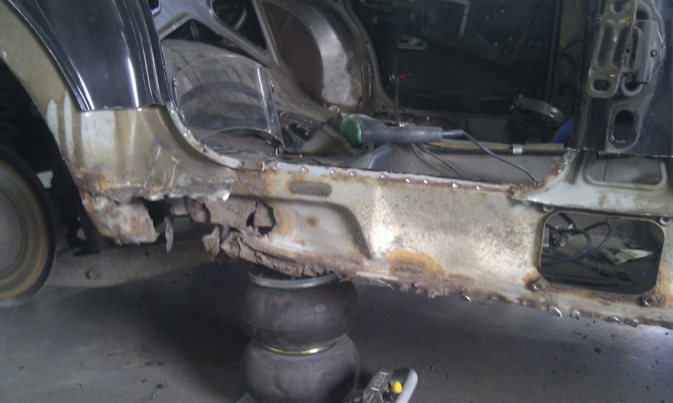

Процесс резки и сварки
под задним сиденьем, левая сторона
процесс замены порога

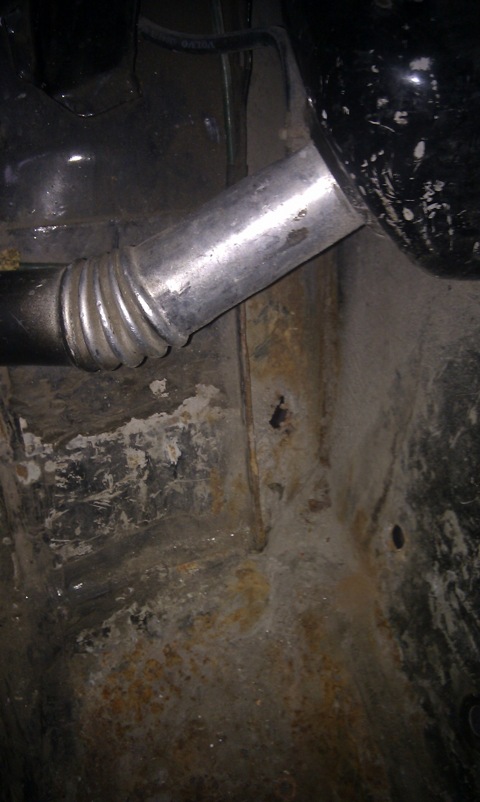

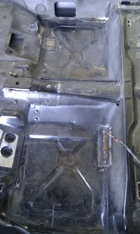

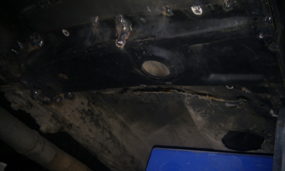

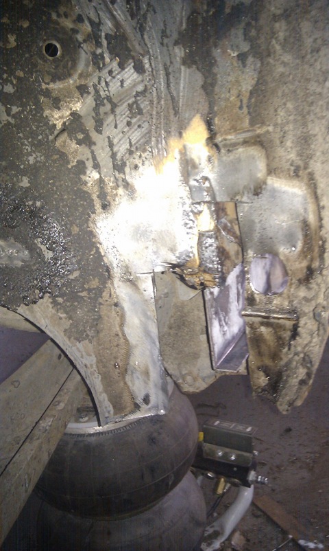

Повідомлення IIIYPAH » Вів листопада 04, 2014 3:50 pm

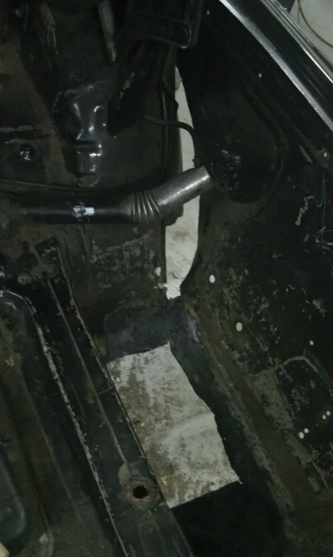

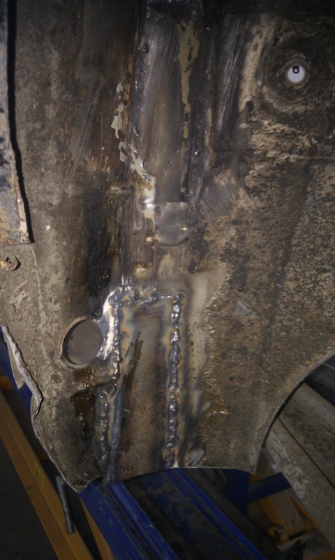

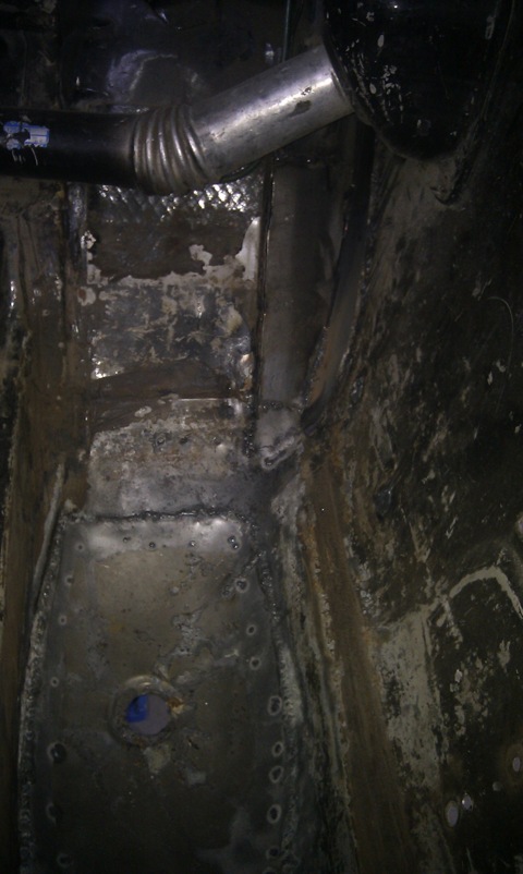

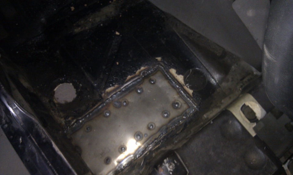

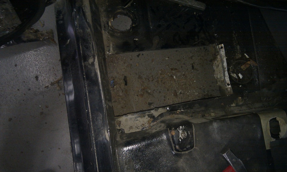

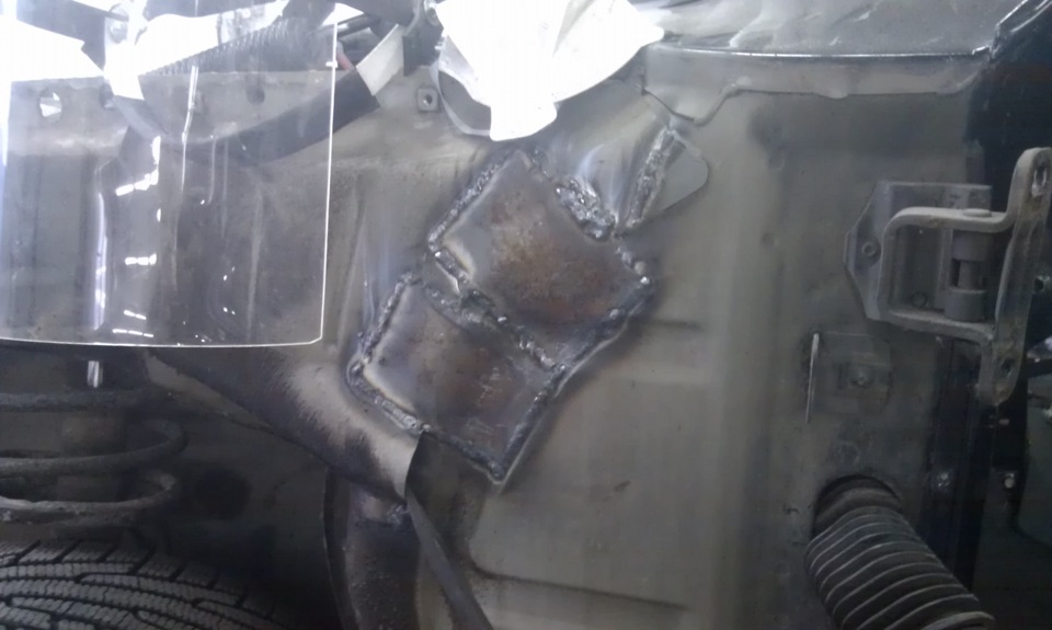

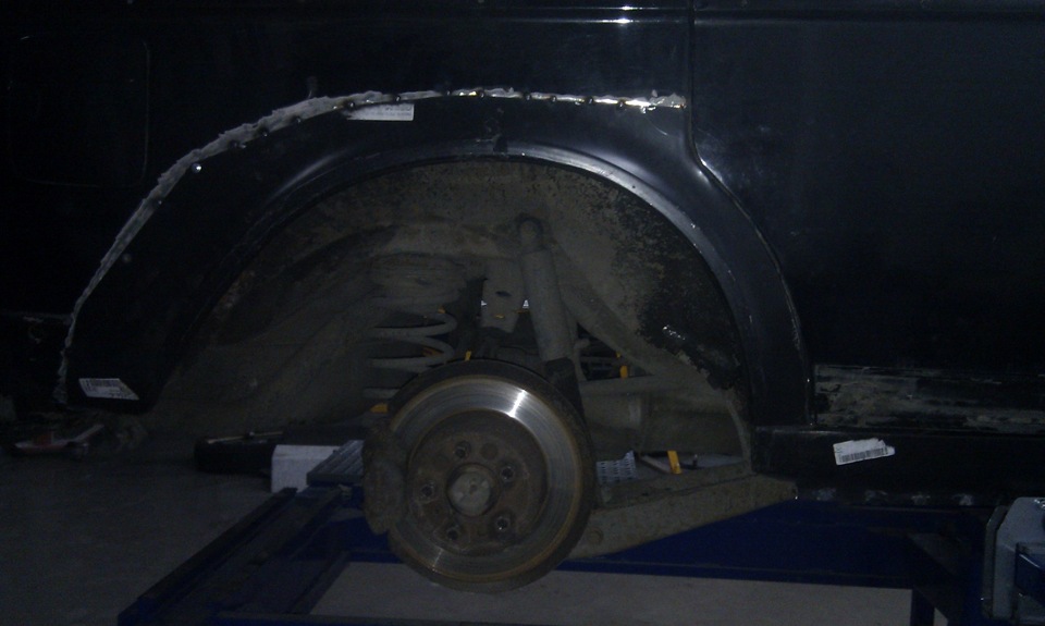

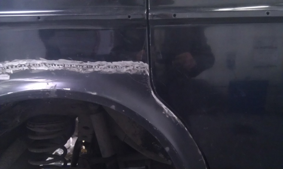

Погнали дальше, правая сторона и чуток внутри салона

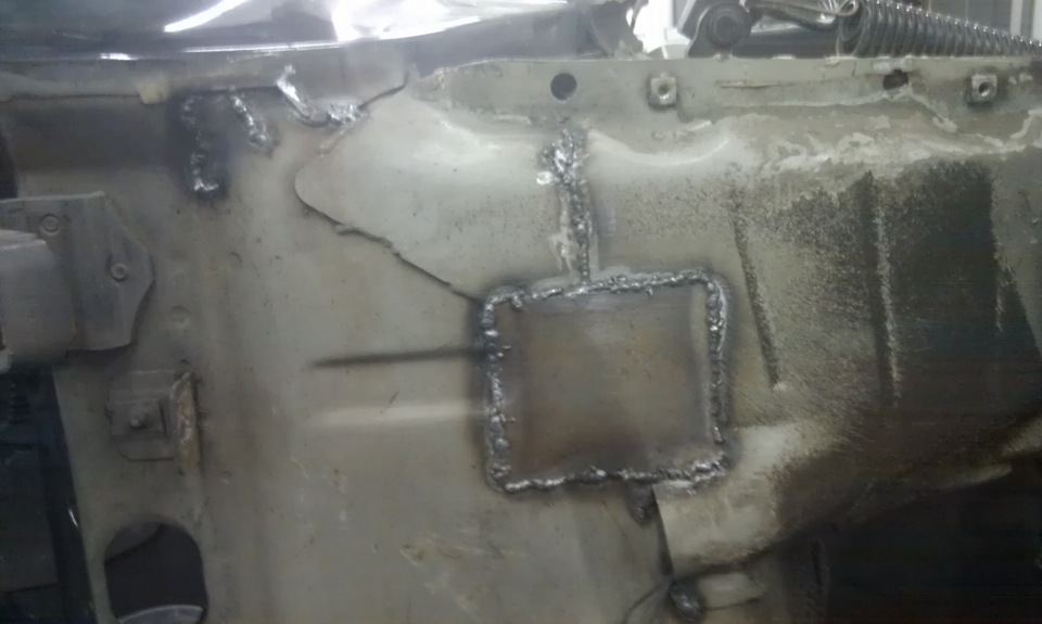

когда были сняты крылья, обнаружились трещины, они были проварены и наложены латки, с левой стороны такое же
местами были приварены латки по днищу

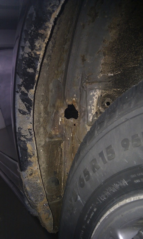

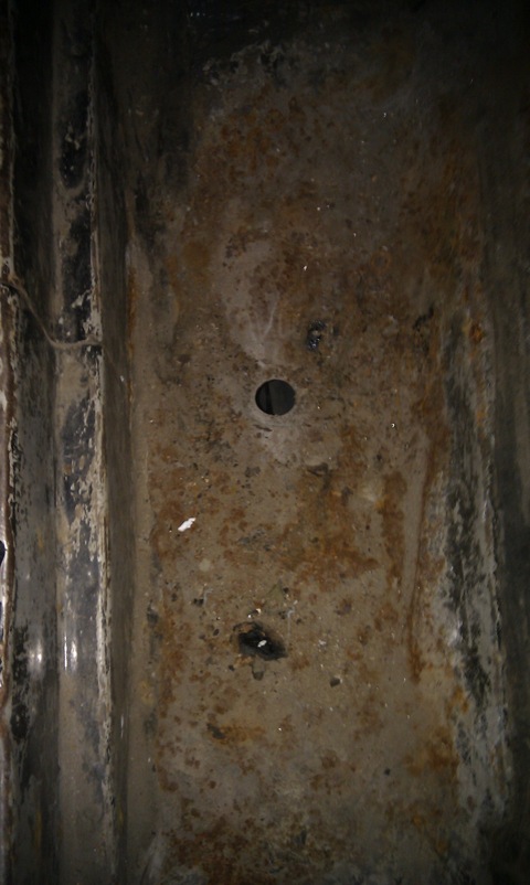

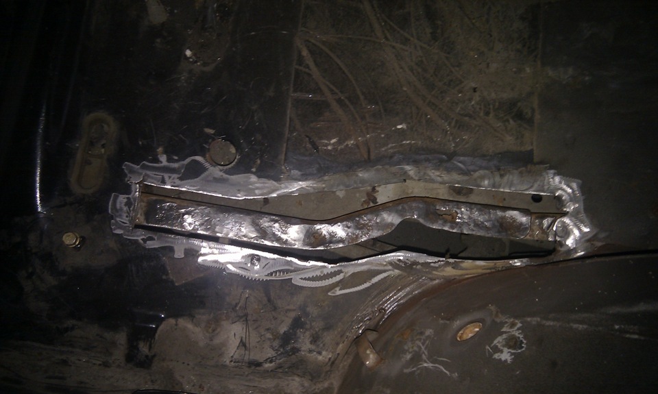

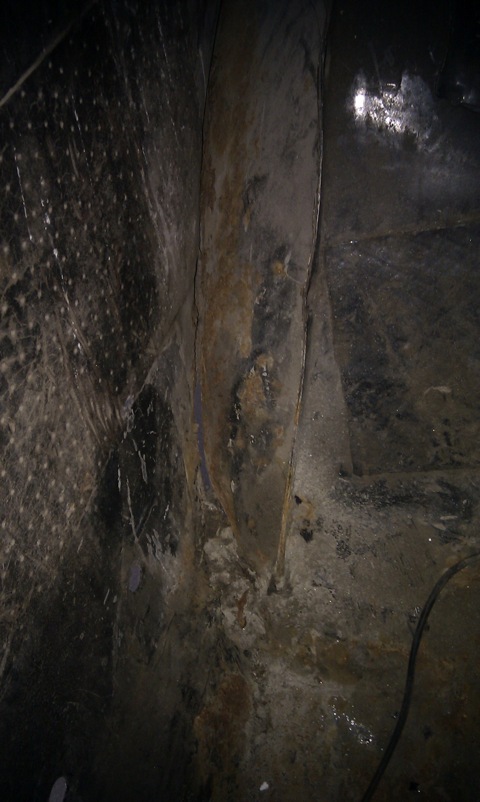

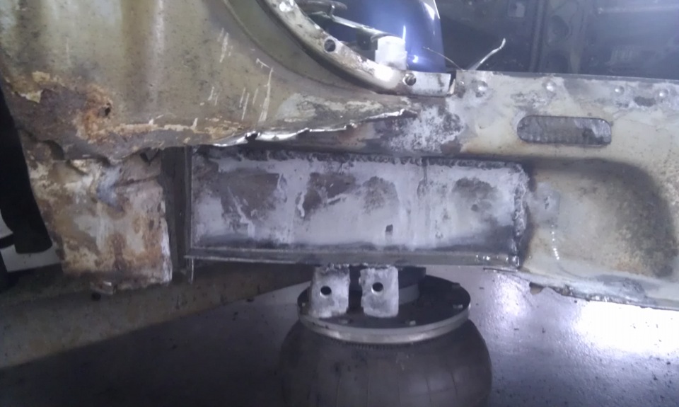

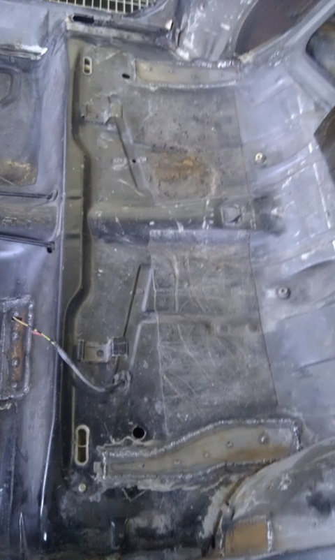

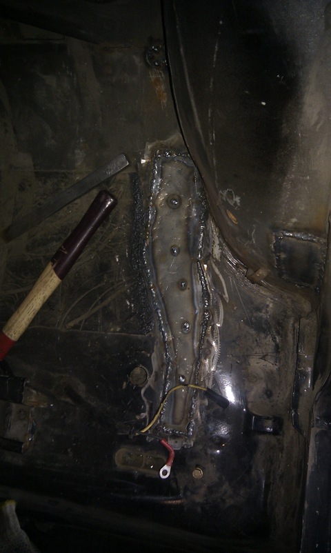

Повідомлення IIIYPAH » Вів листопада 04, 2014 4:35 pm

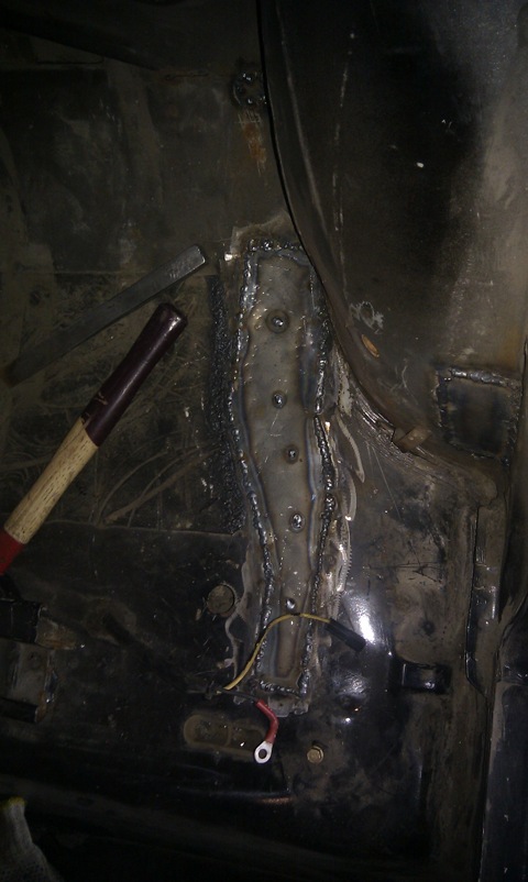

Теперь левая сторона, и усилители
Усилители вваривались от ТАЗ 2108, и рем. вставки в багажнике слева и справа в нишах от ТАЗ 2106
левая сторона чуть лучше выглядела, чем правая в этом месте
там где были трещины

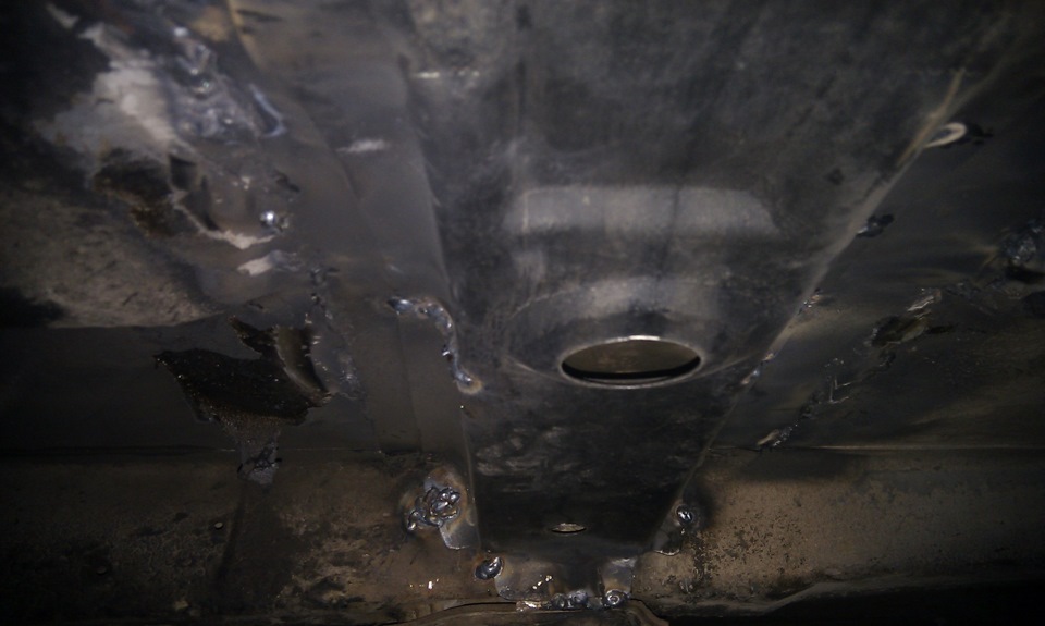

дырка в полу??!!!
уже нет ))))
IIIYPAH
