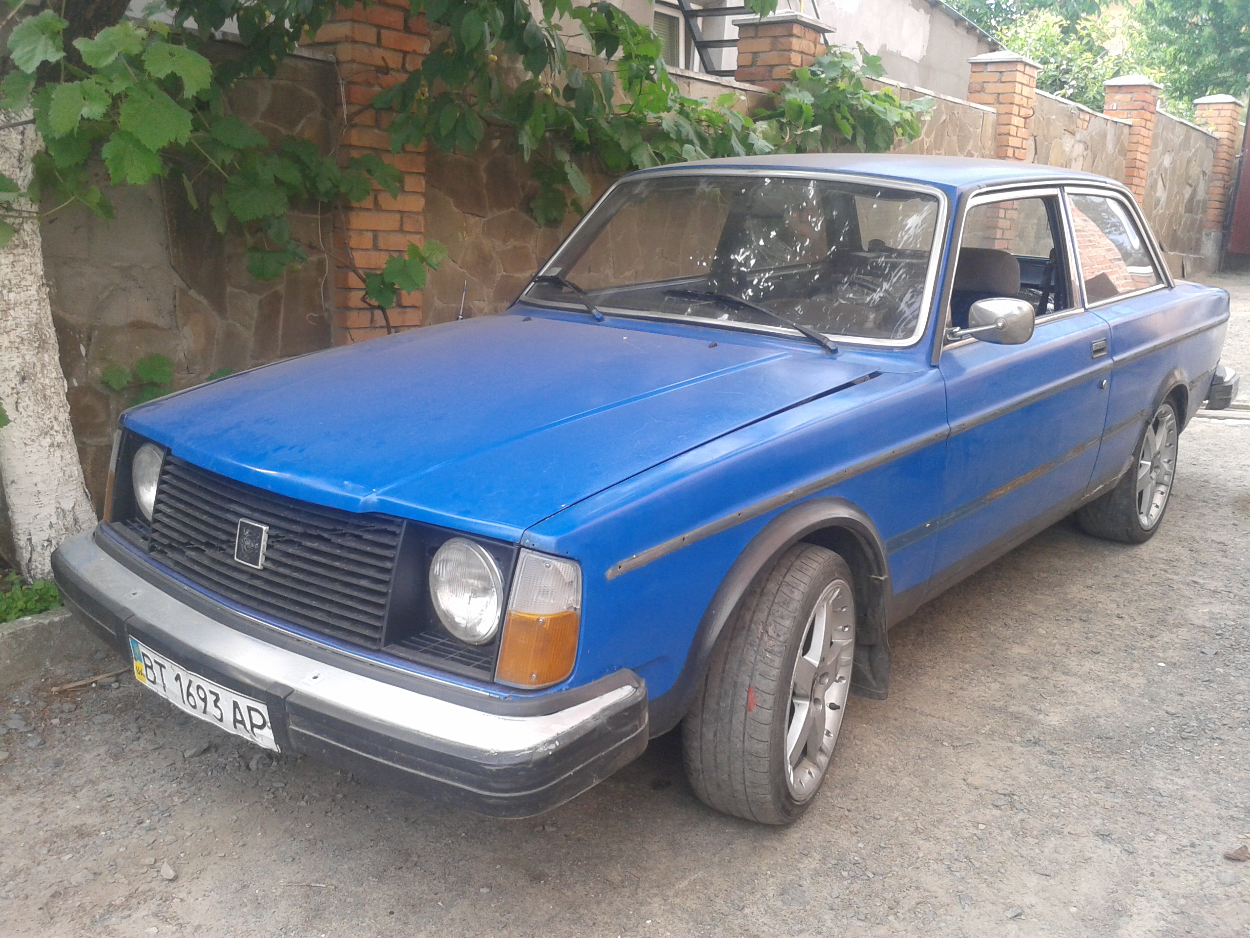

по моей инициативе и кума разрешению решил создать новый бортовичек его дракона! 8-)
машинка 242,76 года рождения,мотор 2.3,м46! на газу!
машинку взяли у Олега в Херсоне,довезла без приключений 700км,но приключения начали появляться по дороге немножко(на Одесской трассе начало что то свистеть,в подвеске и временами пропадать)! как оказалось уже сейчас---полностью заклиненый задний супорт левый,в следствии чего сгорел диск тормозной и колодки!
по трассе не хватало тяги мотору(походу супорт тормозил) и не была подключена 2-я камера на карбе(карб не родной)!
по приезду домой начались приколы с заводкой как на бензе так и на газу! с бензом еще на разобрались,а вот редуктор газовый поменяли(до 140 сил) и подключили 2-ю камеру--теперь она начала ехать! хотя и по дороге домой--130шла! :cars:
машинка прикольная,но по немножку надо ставить ее на ноги! :moil:

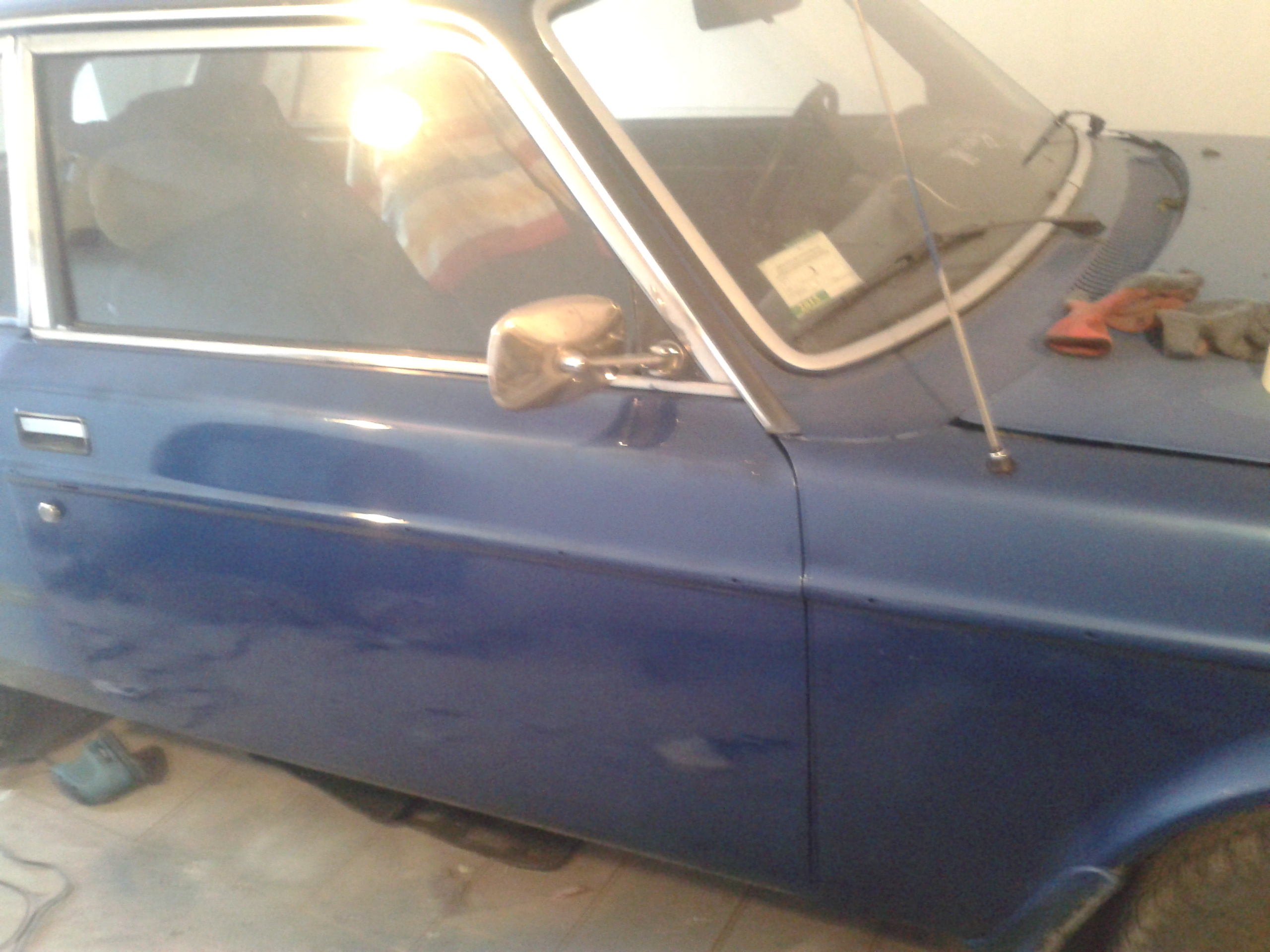

по приезду домой начали двигаться :moil:

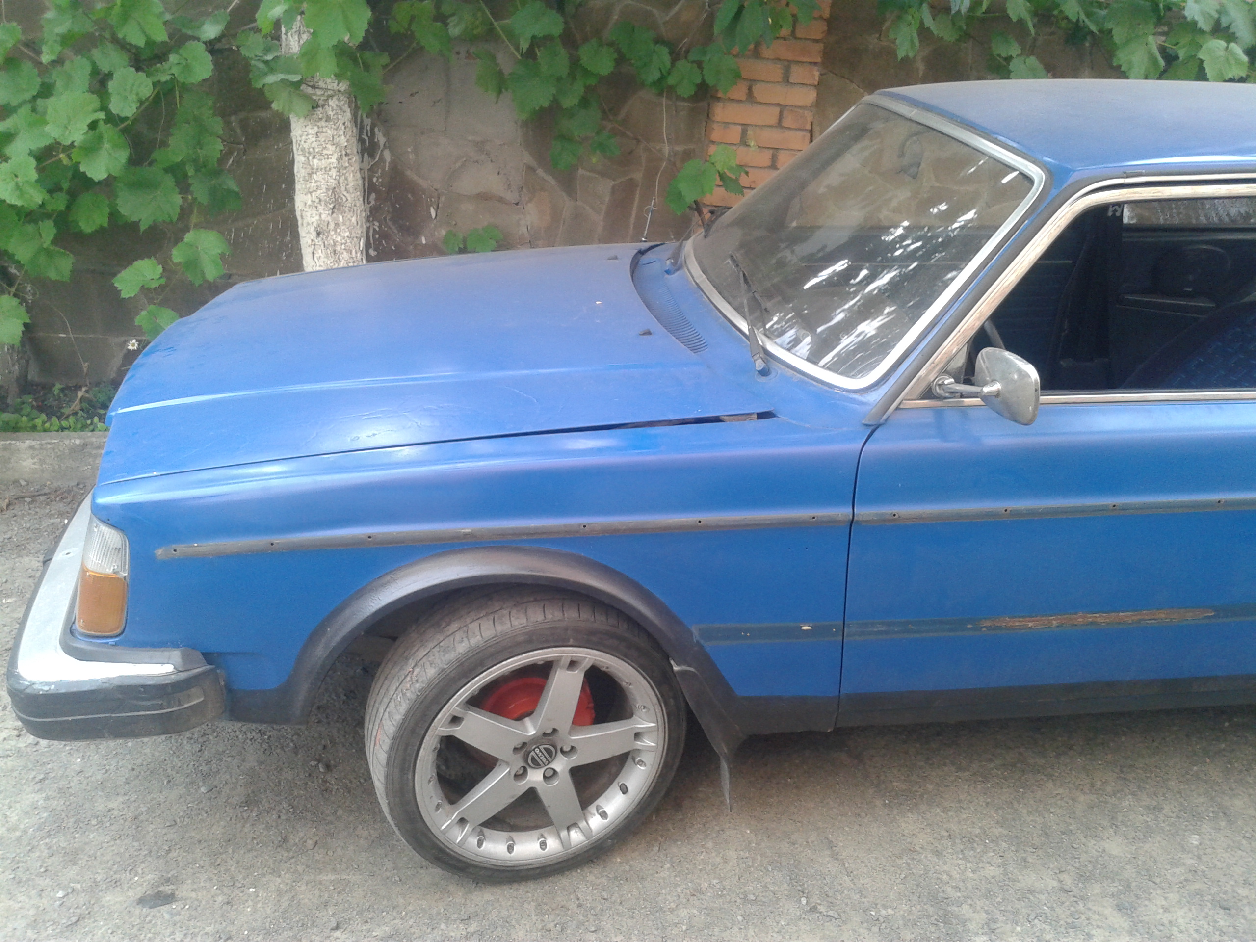

покрасили решетку и очки!
решили перекрасить ее полностью,ну хотя бы так на первое время(пока всякие сумашедшие мысли нам в голову будут приходить)!
свет будет такой! ;)

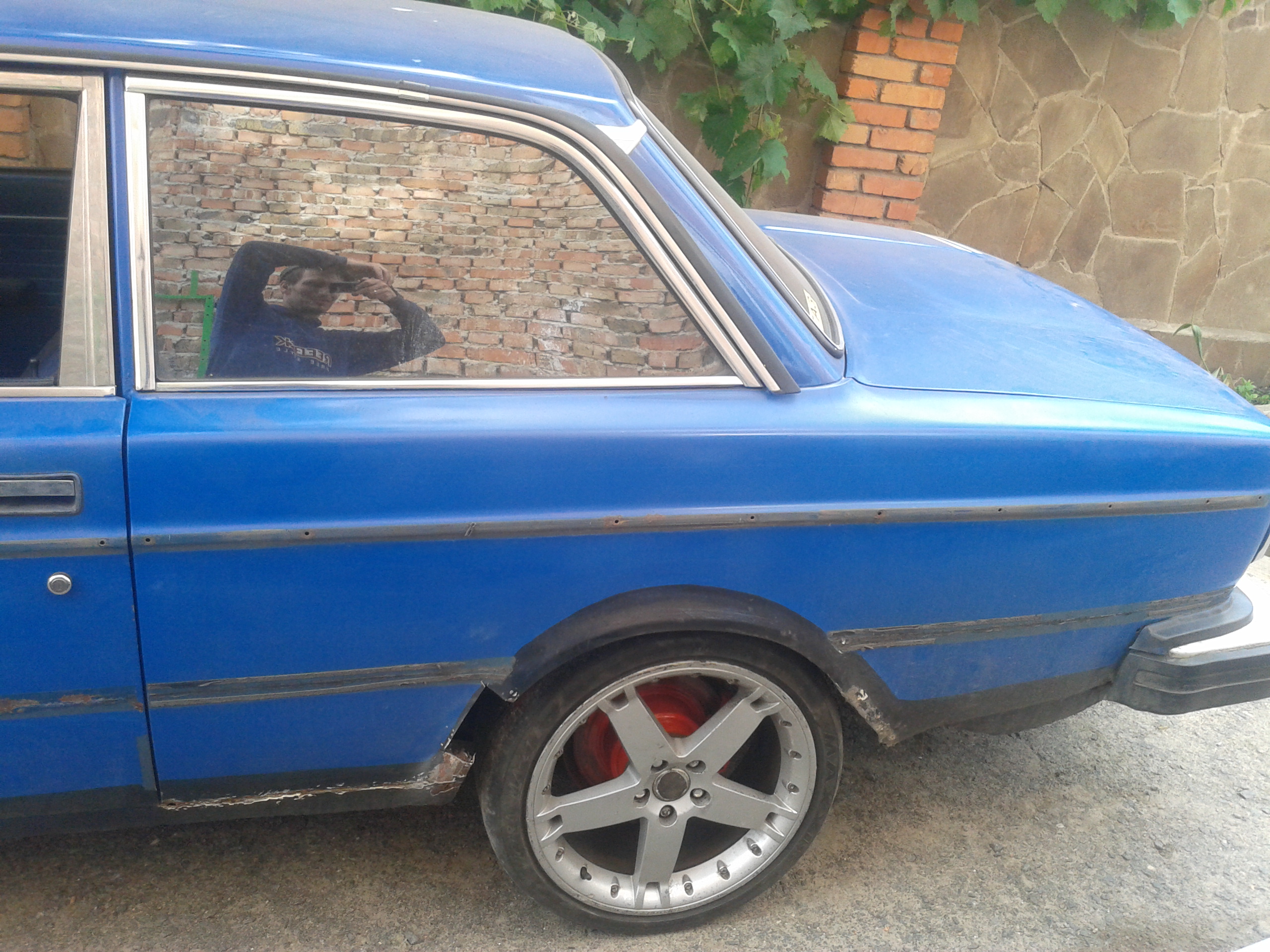

Re: 242 Dragon
Сообщение slava_n » Вт июн 23, 2015 12:19 pm

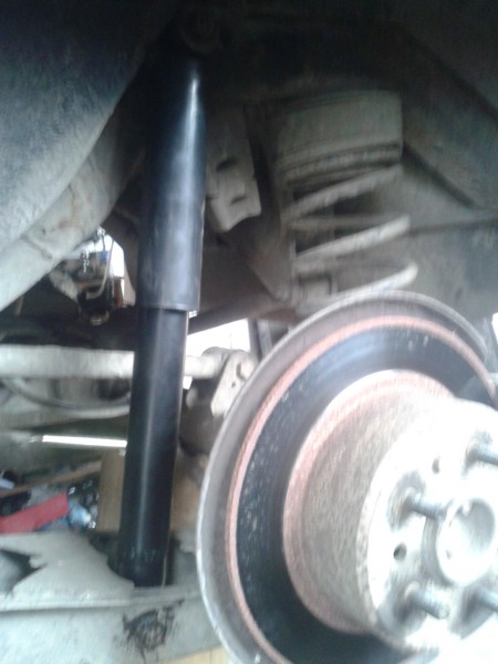

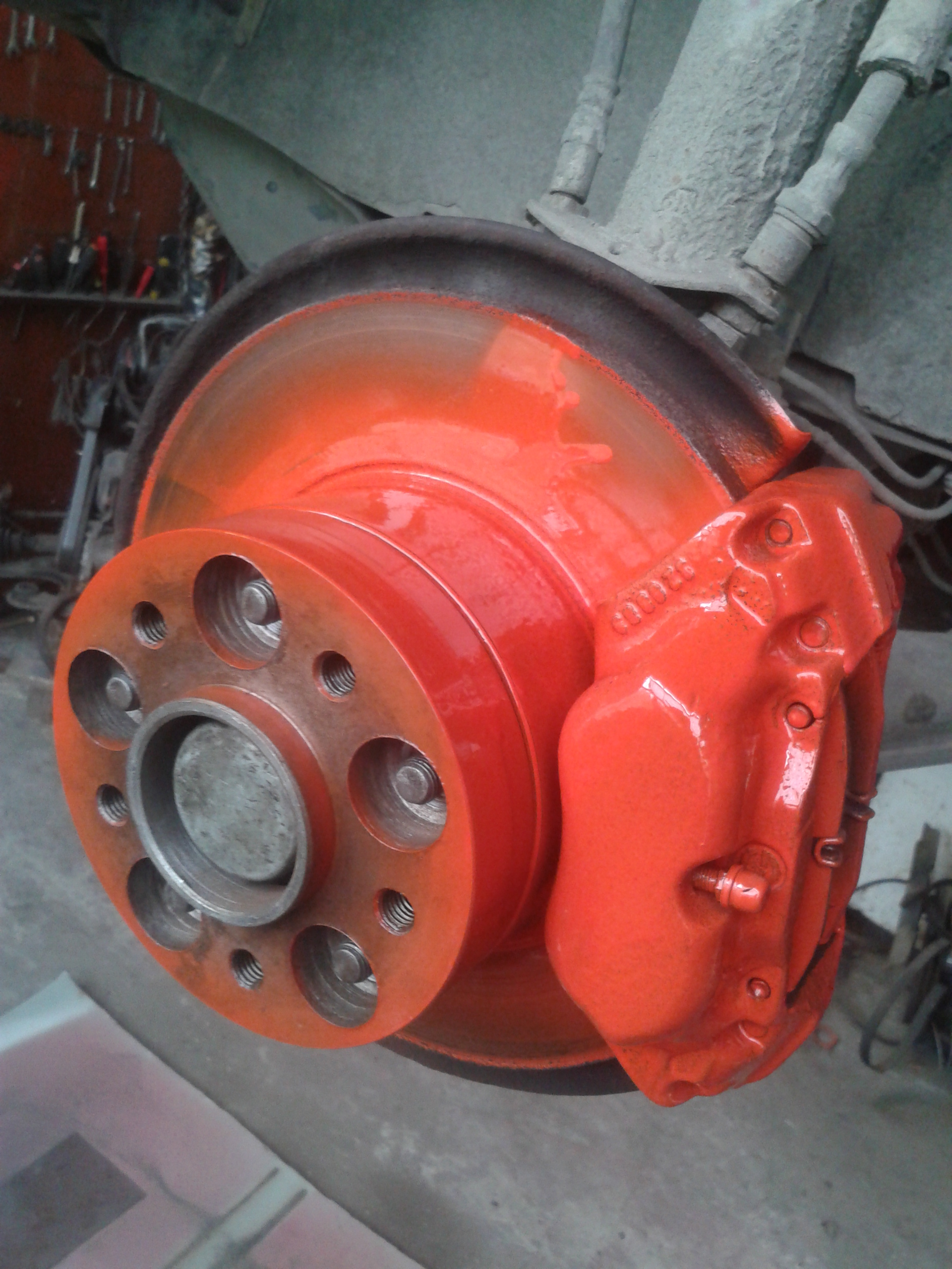

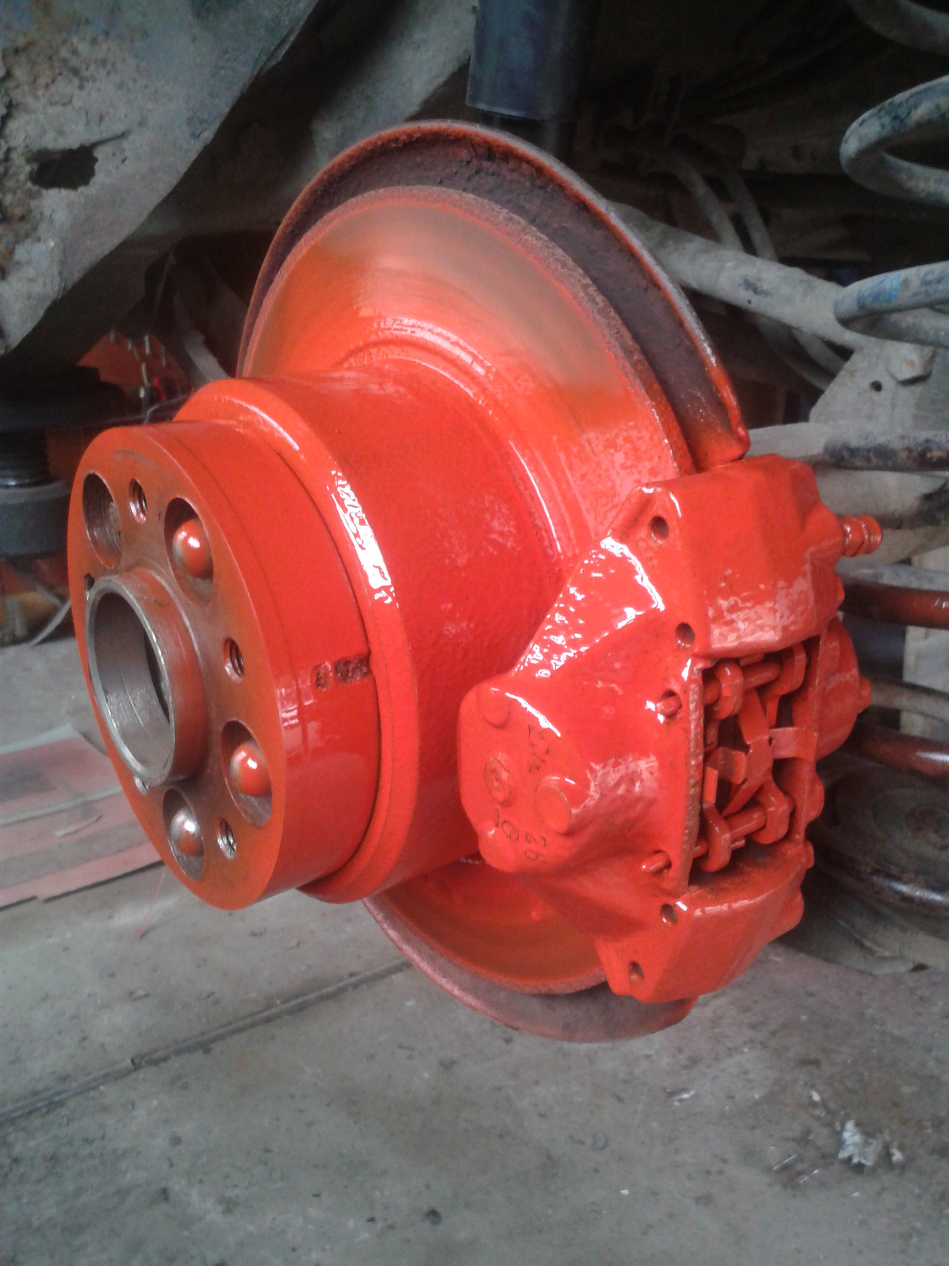

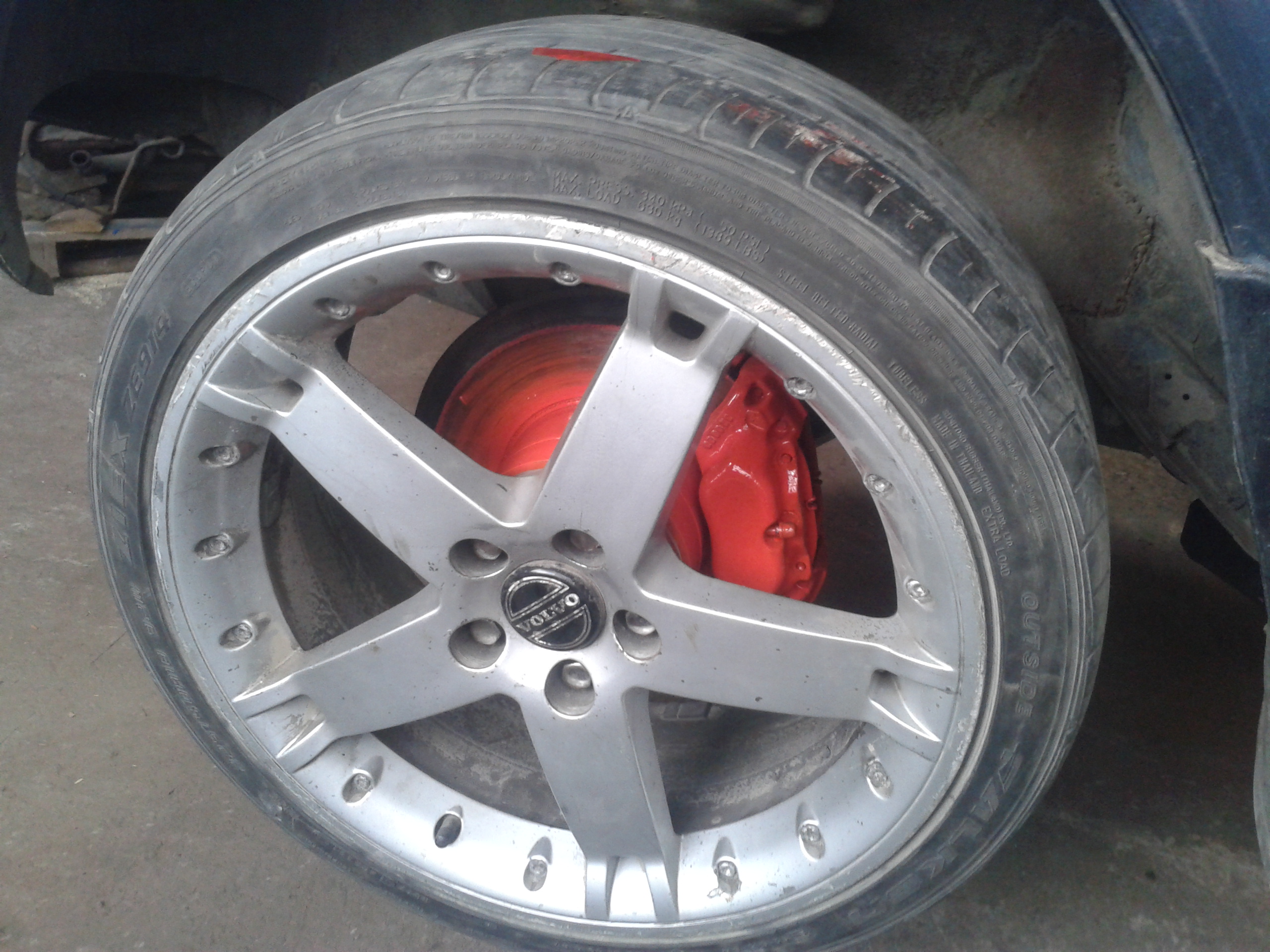

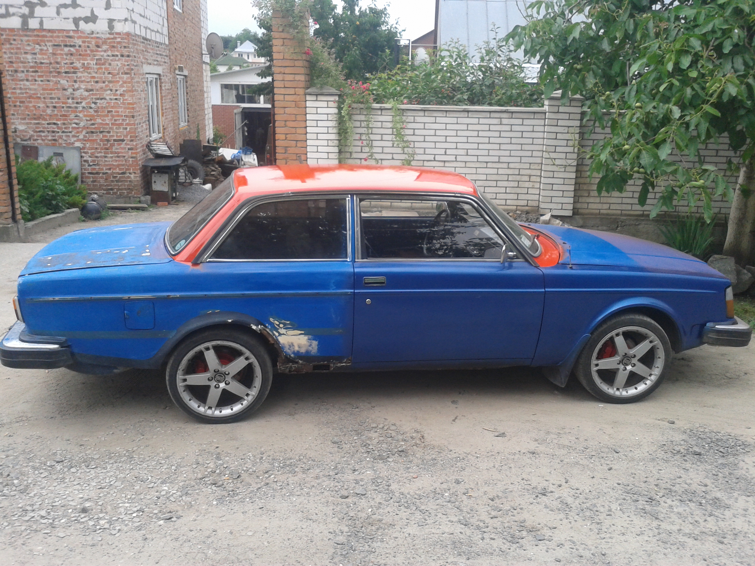

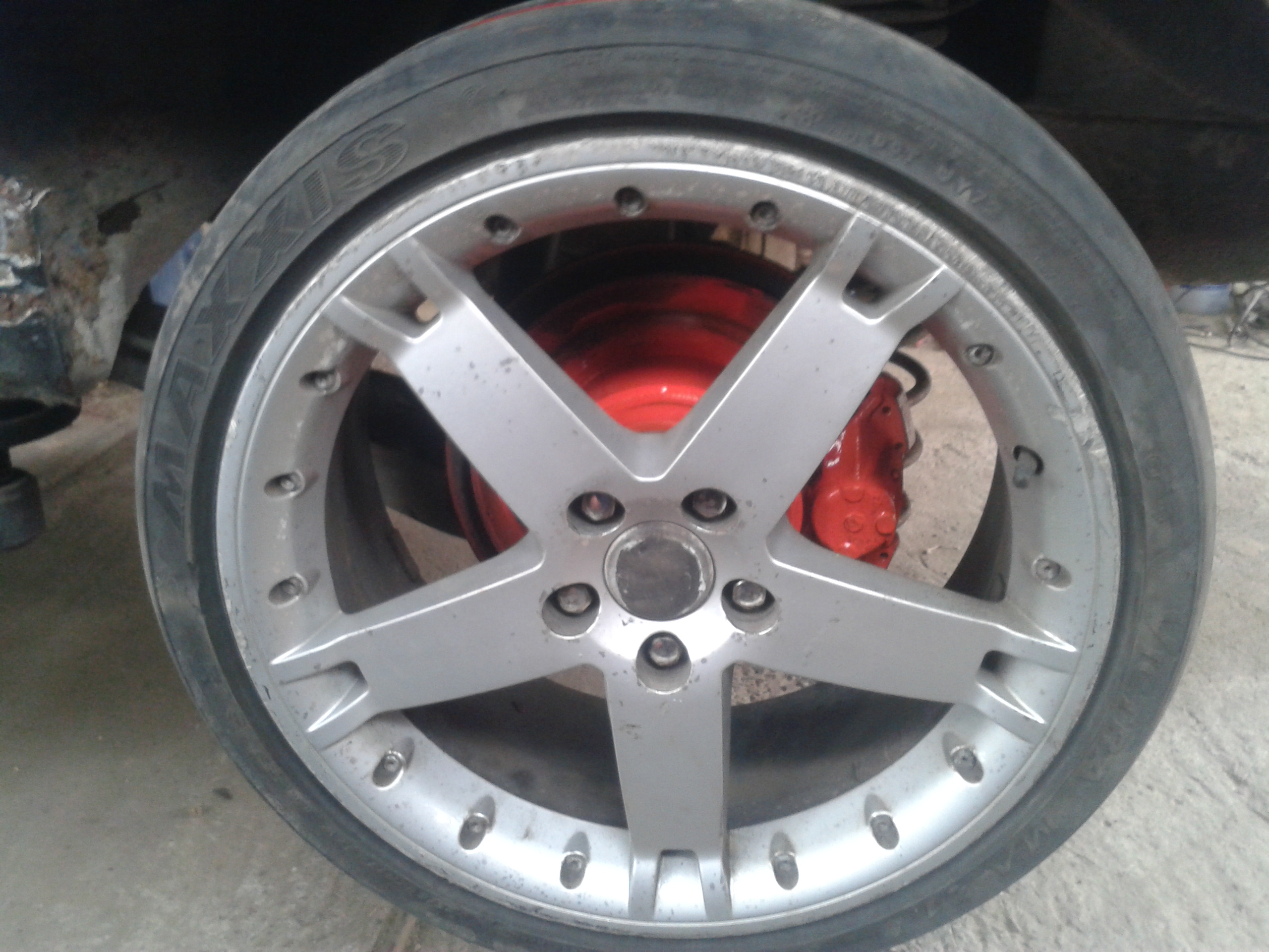

и тут решили взяться по серьезному! а что надо для начала--конечно же ДИСКИ И ЧЕМ ПОБОЛЬШЕЕЕЕЕЕ!
забрали у Кольки R18,и это то что она всю жизнь хотела--даже заводиться стала лучше! :?
диски с проставками по 30мм, все стало гуд!
сняли резинки под пружинами(типа для клиренса),жопа стала меньше танцевать и поменяли новые аморты!
супорт с 740 и трубку по мосту тоже и колодки на задок :moil:
теперь совсем другой видос! ;)

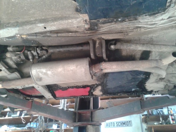

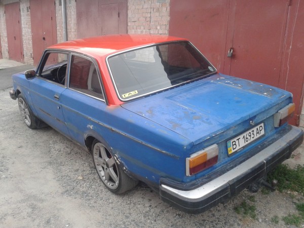

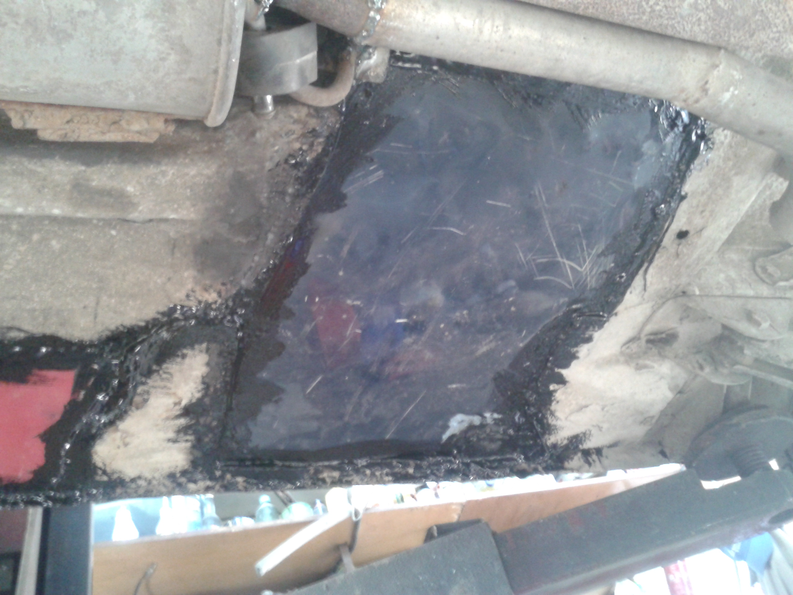

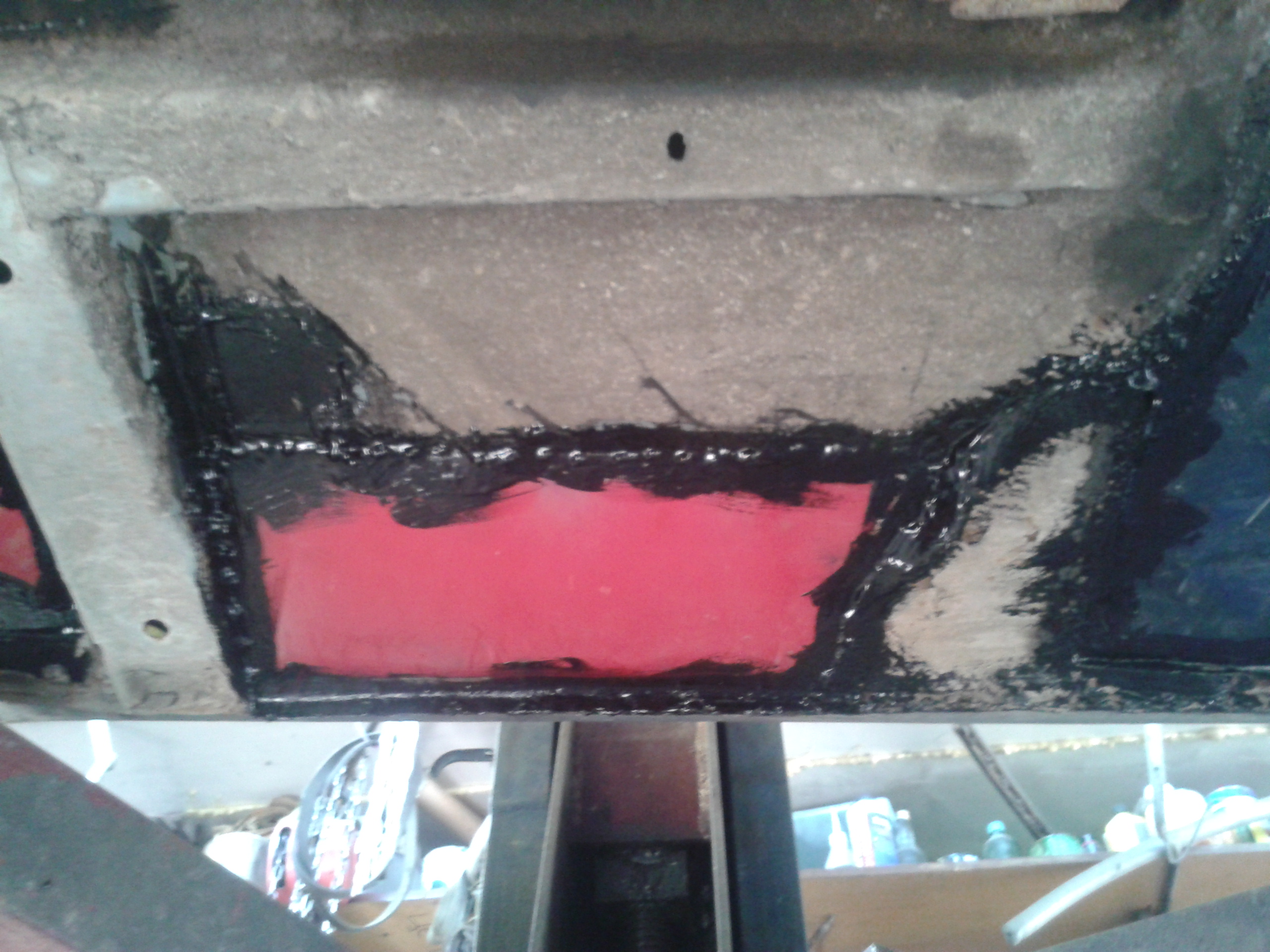

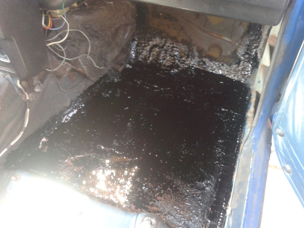

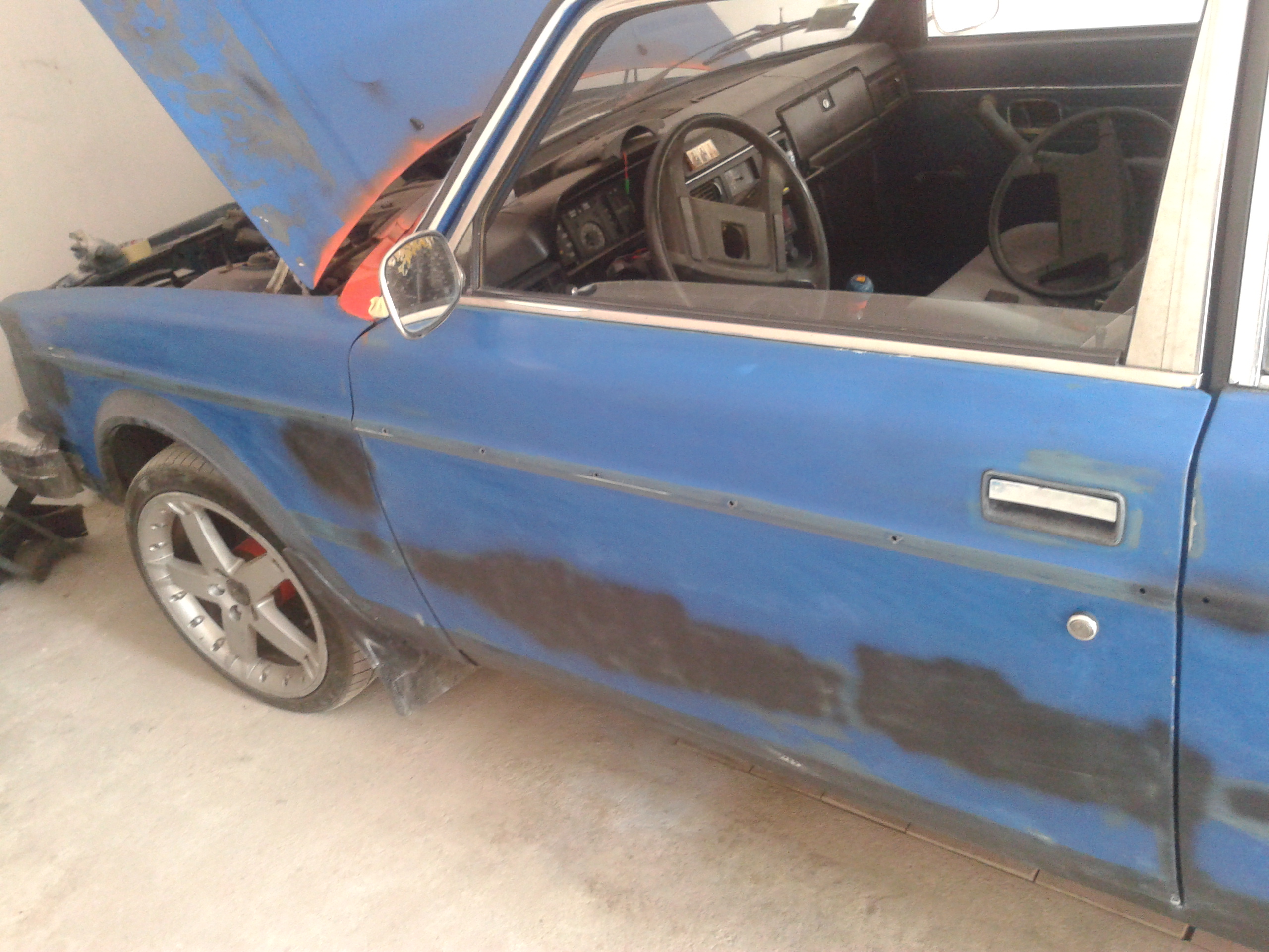

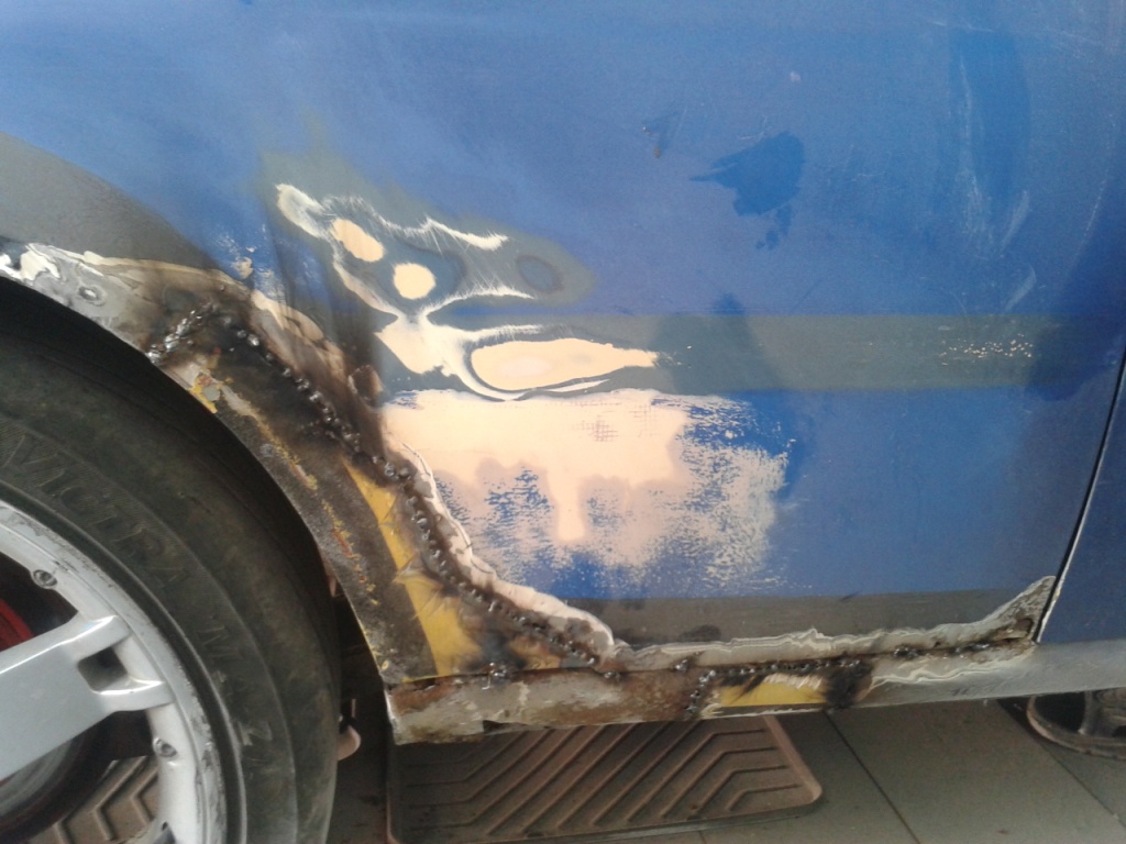

дальше решили ее варить,а то сквозняки по салону гуляли(шутка)! :-D
но работы по сварке оказалось больше чем бы уже знали,пришлось менять все 4-е полика и немного короба в салоне,и латок хватало!

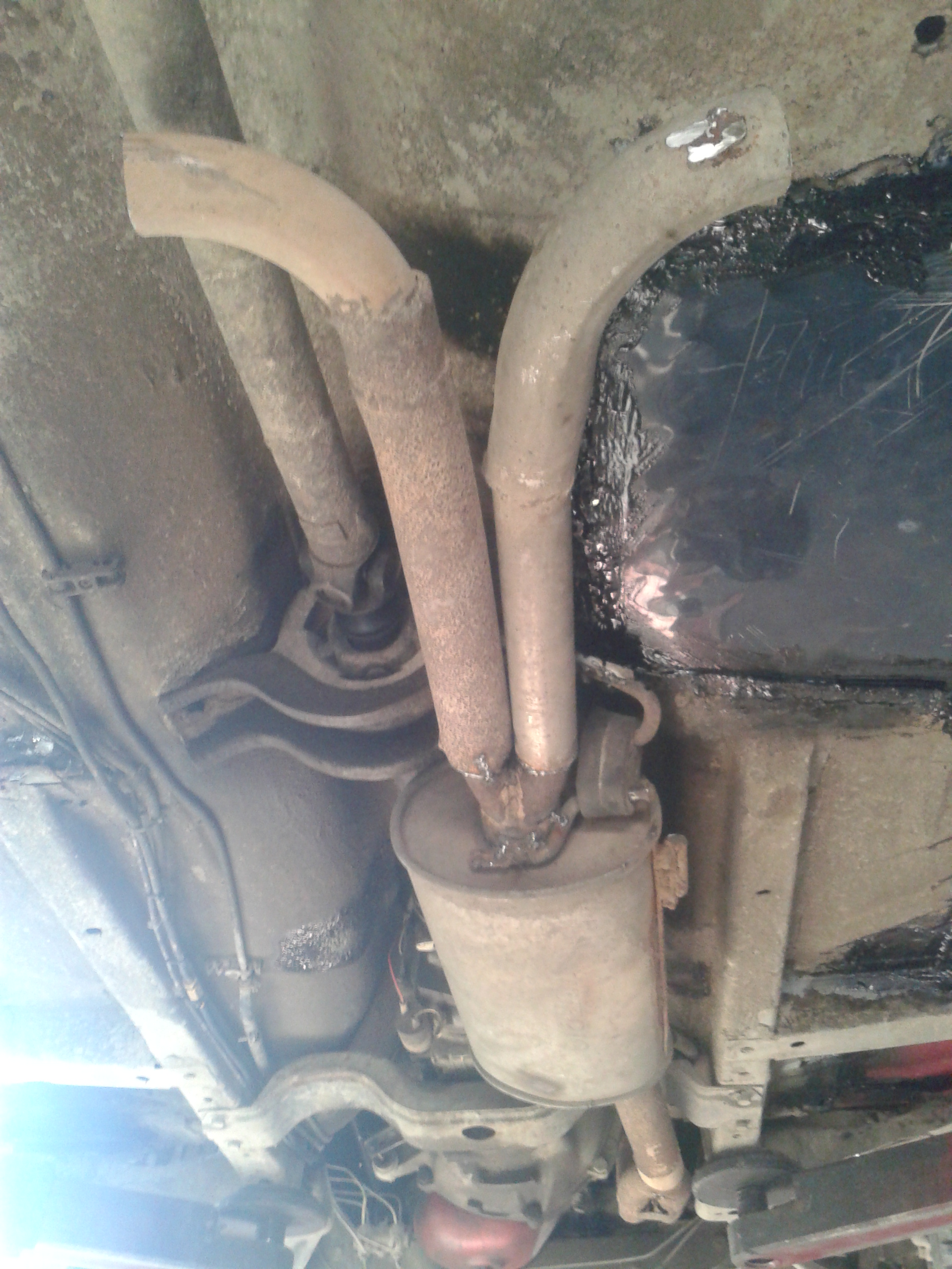

паралельно кум захотел выхлоп весь выкинуть(много повареных труб и глушак с москвича)!
решили сделать на 2 стороны под порогами ;) банку взяли с лагуны и я засунул ее впритирочку под кардан! :moil:
звучек поменялся на приятный такой и легче вроди дишеться!
Re: 242 Dragon

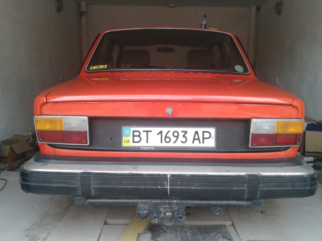

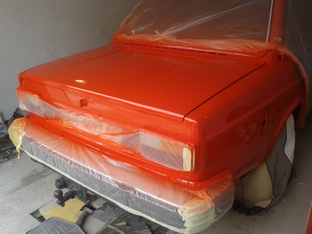

Сообщение slava_n » Вт июн 23, 2015 12:37 pm

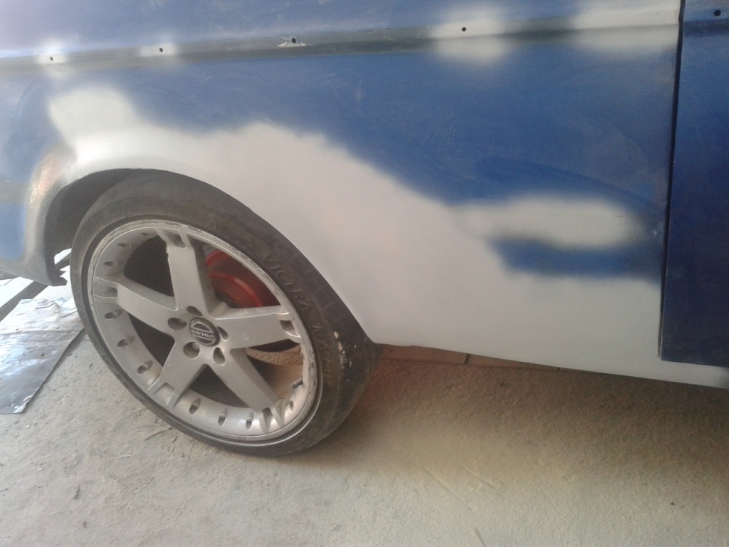

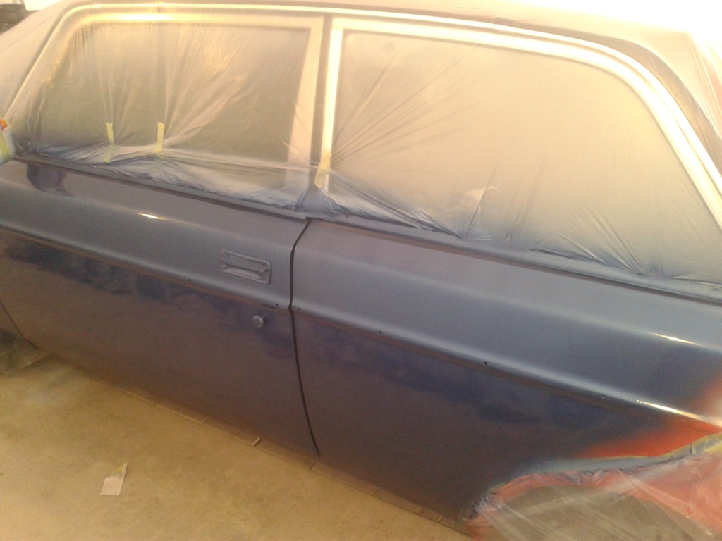

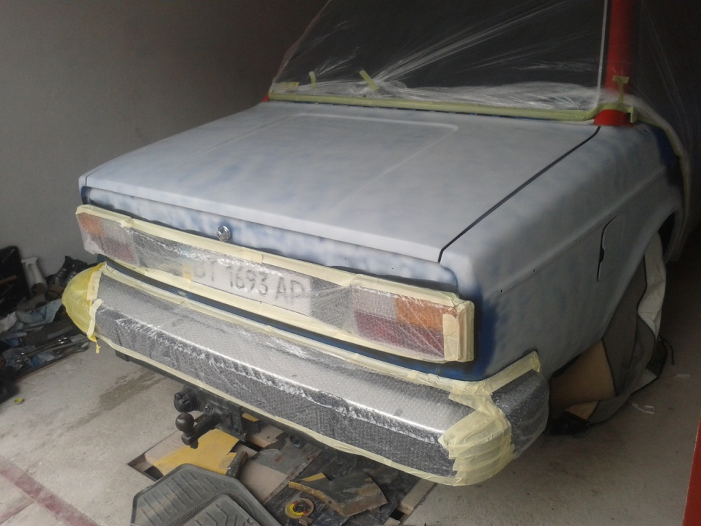

по сварке остались задние арки немного,и полный перекрас!

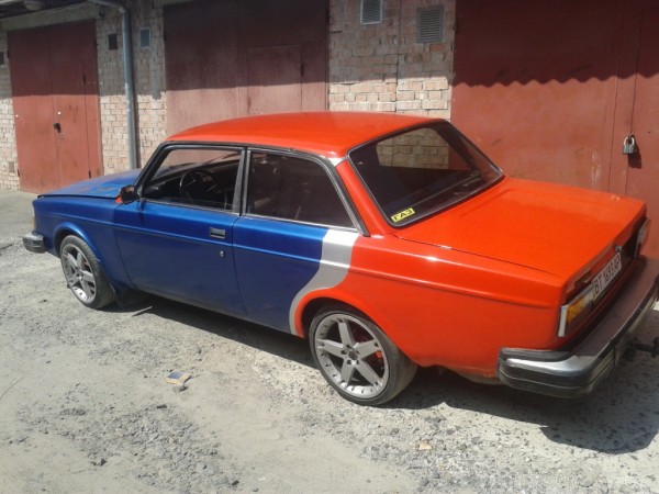

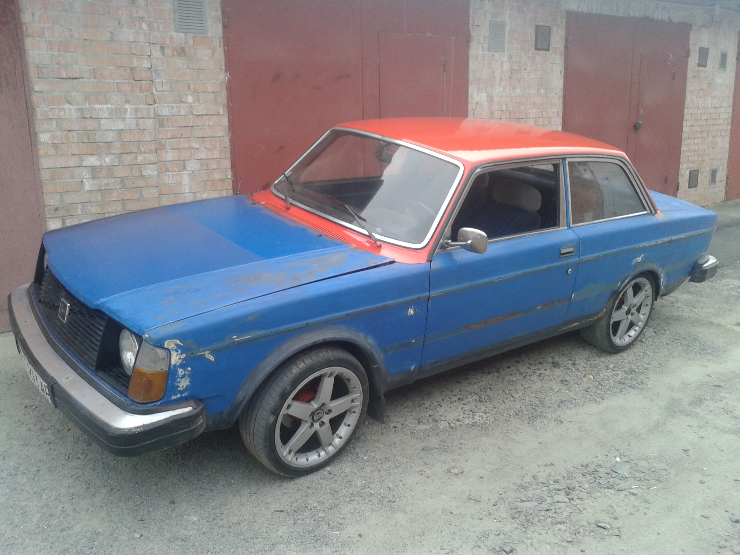

а вот и психанули--как то банально в одном цвете,кум захотел екзотики--фанты не хватает на машине :roulette:
вот вам фанта или марковка,кому как :frends:

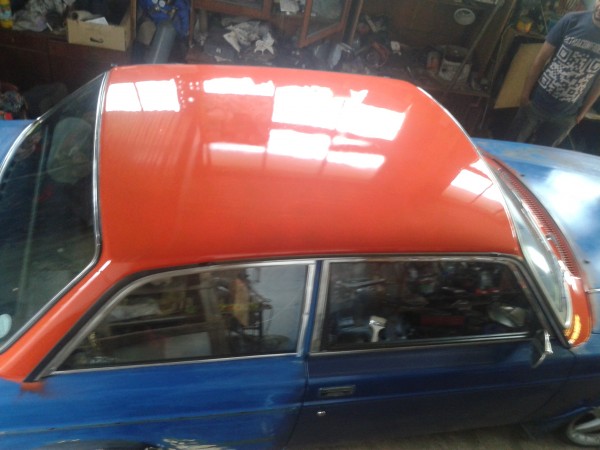

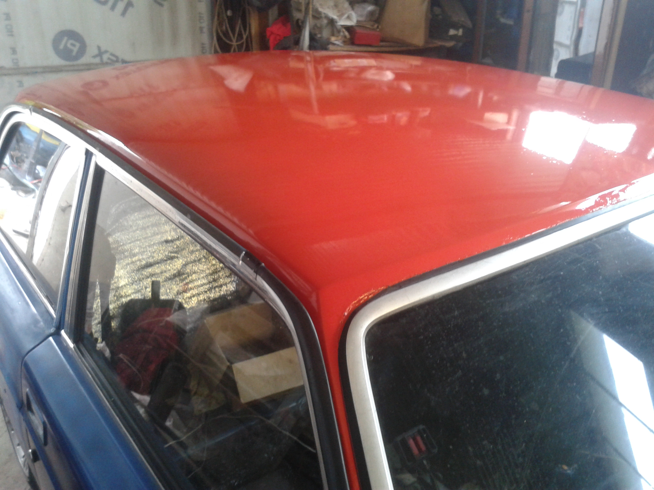

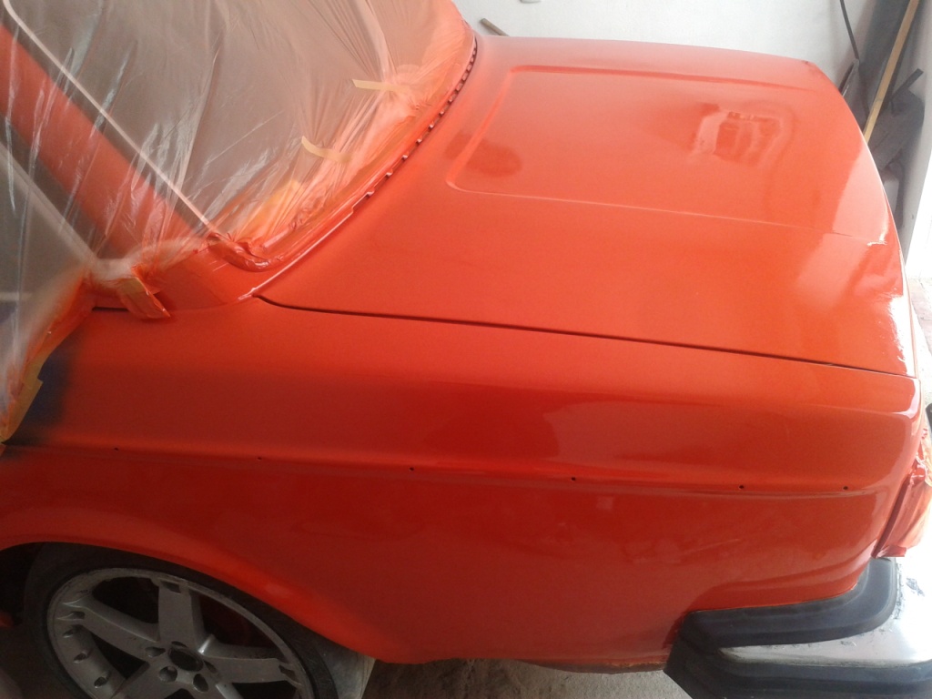

решили начать с крыши,покрасить то еще фигня,а вот снять бронировочные слои краски--это уже проблема :moil:
короче будет она в 2 цвета,но пока еще не определились точно со стыковкой их!
в живую цвет вообще Жир! ;)

Re: 242 Dragon
Сообщение Barakuda_tm » Вт июн 23, 2015 12:58 pm
Вот, Костя, посмотри как делать не надо. Малый капот закрашенный и стойки передние - плохо.
С уважением, Александр.

Re: 242 Dragon
Сообщение GERXTRM » Вт июн 23, 2015 1:32 pm
Красный под цвет суппортов выбрали? Лучше уже в синий не красте, белый с красным получше будет сочитаться, к примеру. Ну это если доки переделывать будете конечно.

Хорошо что "купешки" перекочевывают в клуб, понемногу превращаясь из перевозчиков картошки в элегантные "youngtimers". )
Выбор сочетания цветов ИМХО - "вырвиглазный". Ошибка в том что выбрано два активных цвета одинаковой насыщенности и тона. Попробуйте оранжевый (белый, серый) к синему. Еще лучше поддержать его допустим на "суппортах" в более пастельном варианте.
Искренне не понимаю почему многим так нравится современные литые диски большого размера. ))).
Они не делают машину интереснее поскольку сейчас на дорогах столько качественного крупного современного литья что удивить этим уже никого невозможно. Тем более использовать "чугуниевые" проставки которые нивелируют практические выгоды от облегченных литых колес.
Есть же еще масса других вариантов. Ретро-литье, аутентичные штамповки в интересном исполнении, "спицованные" колеса, диски разной глубины и профиля на перед и зад, маленькие и глубокие колеса, итд итп. Если машина для развлечения то почему так банально? )
Ничего личного, надеюсь никто не обидится, но хотелось бы чтобы такие редкие на наших дорогах машины выглядели "на все деньги" ;)

Сообщение Aleksander » Вт июн 23, 2015 5:34 pm
slava_n писал(а):и тут решили взяться по серьезному! а что надо для начала--конечно же ДИСКИ И ЧЕМ ПОБОЛЬШЕЕЕЕЕЕ!
Капец диски как меняют машину!!!Слава а супорта просто задули балончиком? и нечего что на тормо диски попало?)Глупый вопрос да?)По двойному окрасу, если оставлять верх красный, то я бы тоже сделал белым или нежно кофейным (оттенок белому придать) Хамелеон с красным переливом как вариант! А вообще интересно будет поглядеть на восстановленный аппарат!Терпения и Удачи во всём!

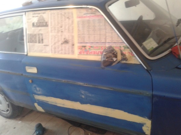

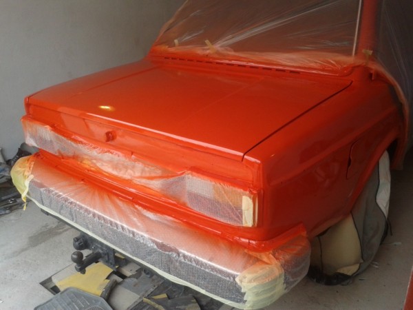

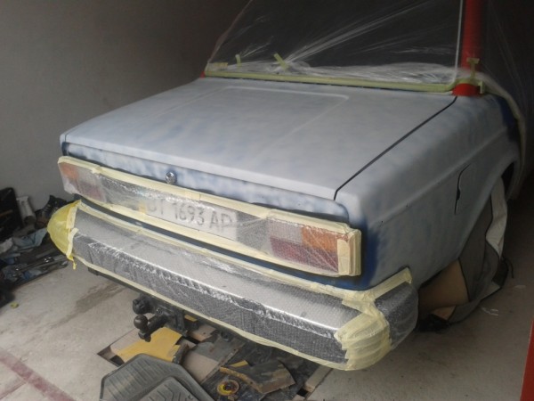

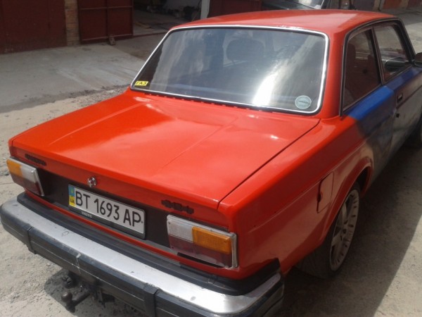

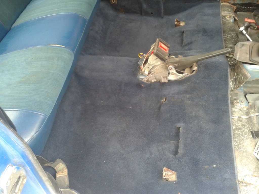

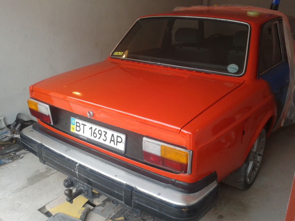

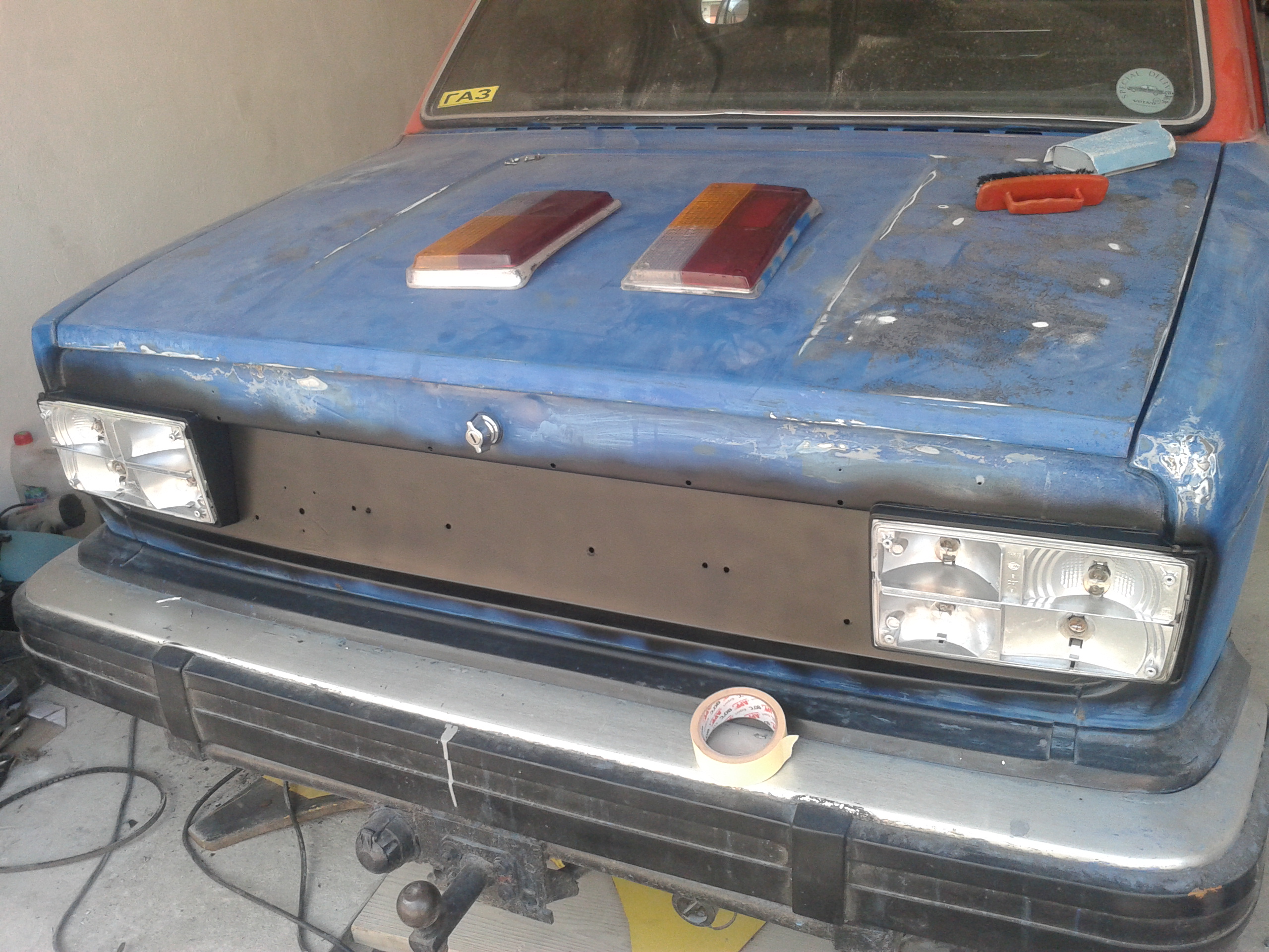

Сообщение slava_n » Ср июл 01, 2015 9:58 am
работаем дальше! :moil:
закончили полностью поварку,промазали все мастикой,подшпаклевали!

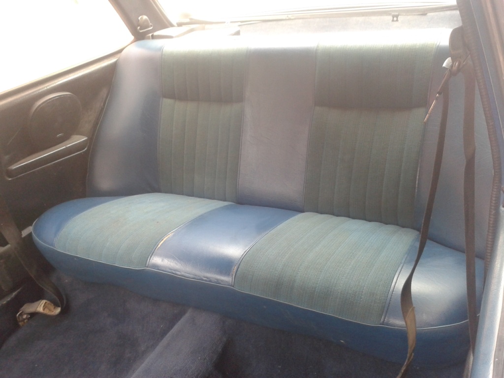

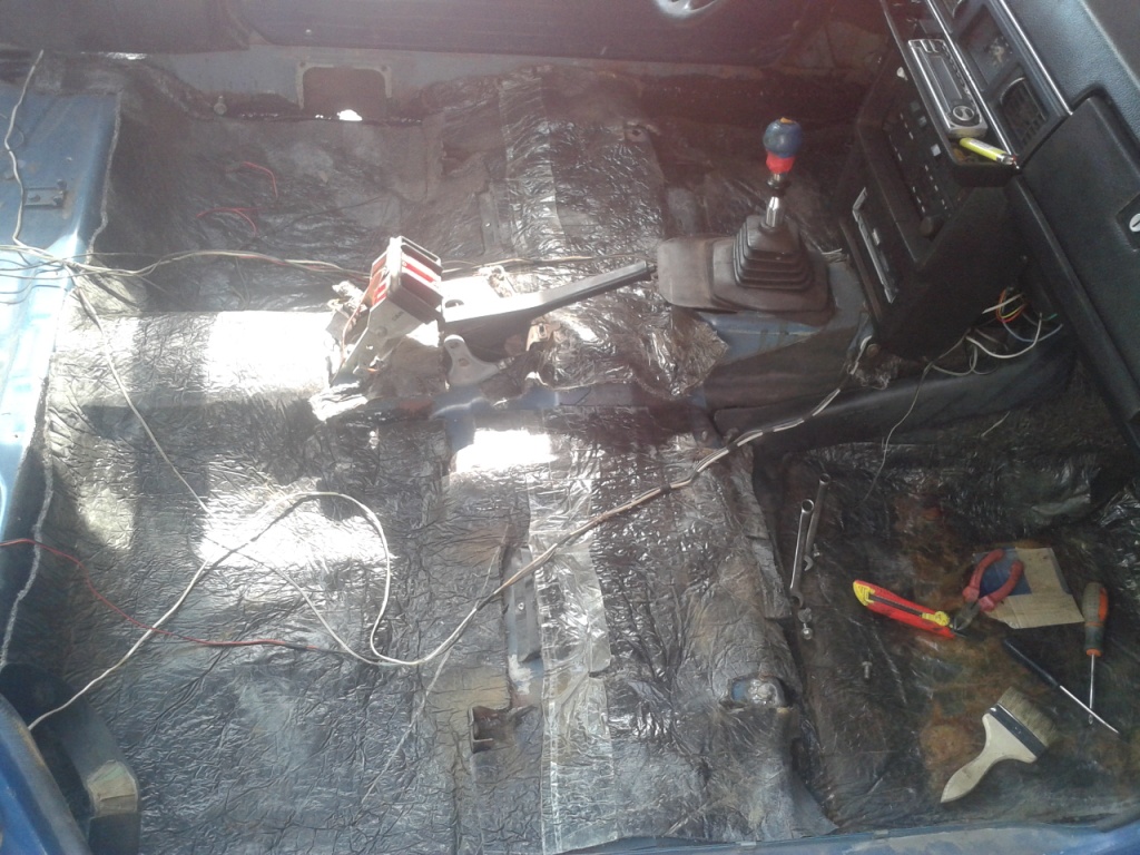

проложили шумку в салоне, почистили ковролин и диван!
освежил отражатели вв фонарях и покрасил перемычку между ними в черный! :cars:
Re: 242 Dragon
Сообщение slava_n » Ср июл 01, 2015 10:05 am

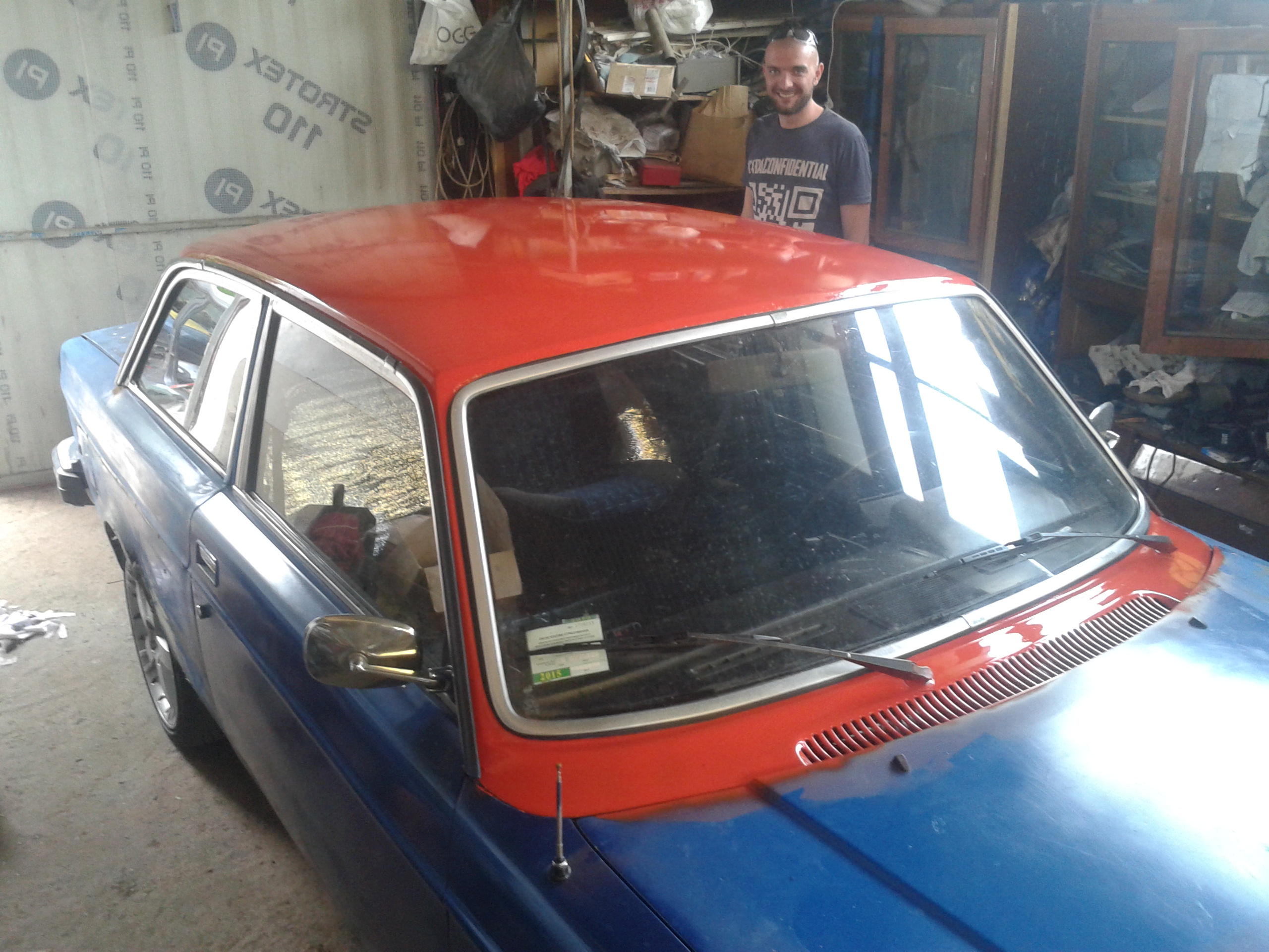

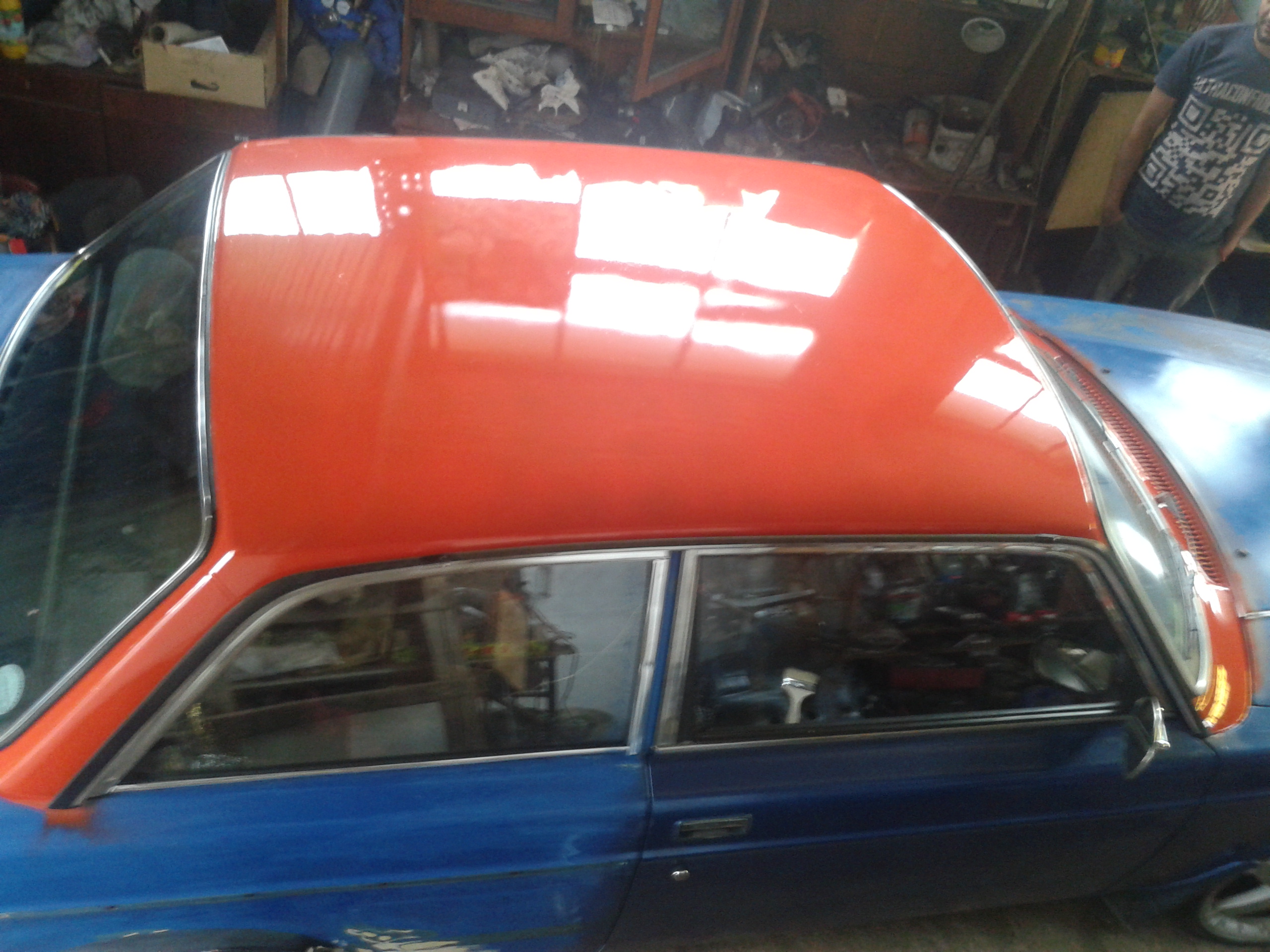

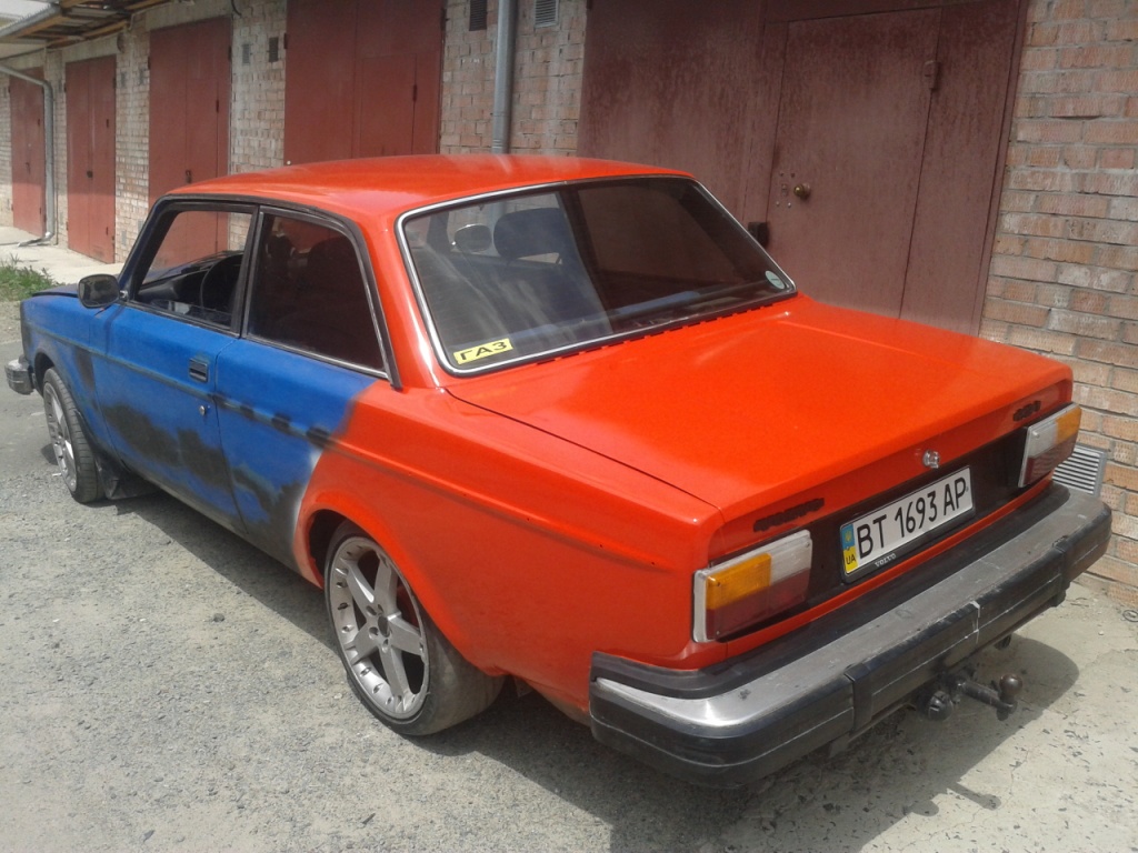

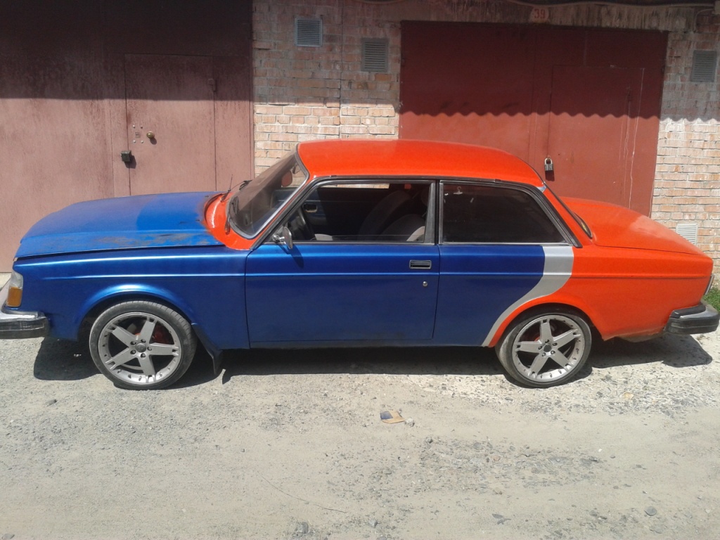

а теперь главный момент :moil:
Re: 242 Dragon

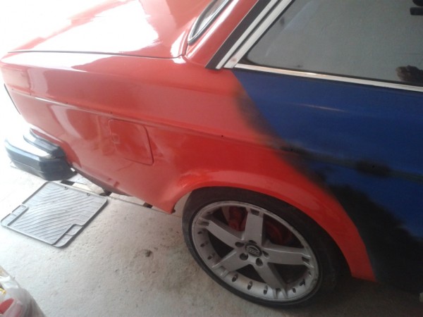

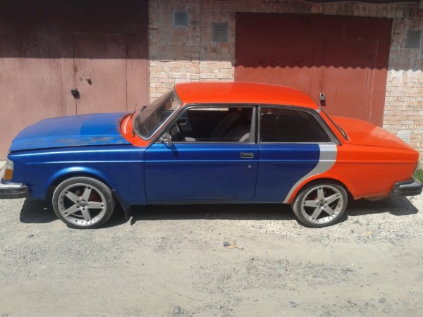

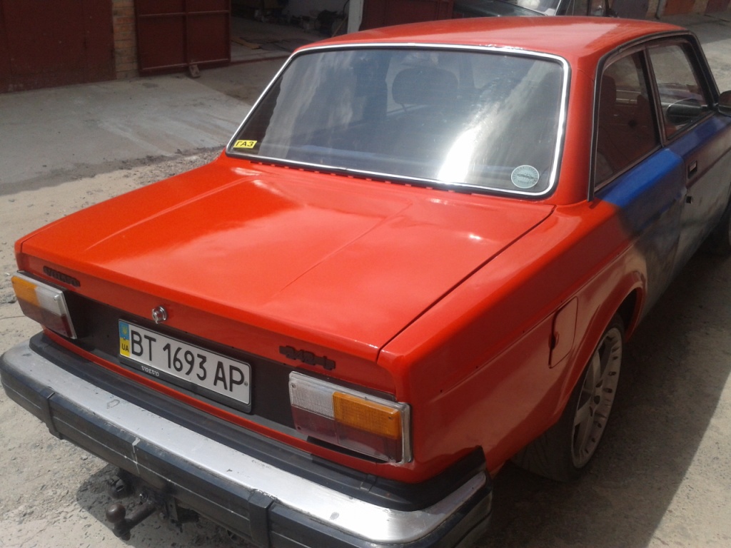

Сообщение slava_n » Ср июл 01, 2015 10:10 am
продолжаем :D

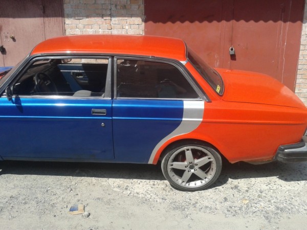

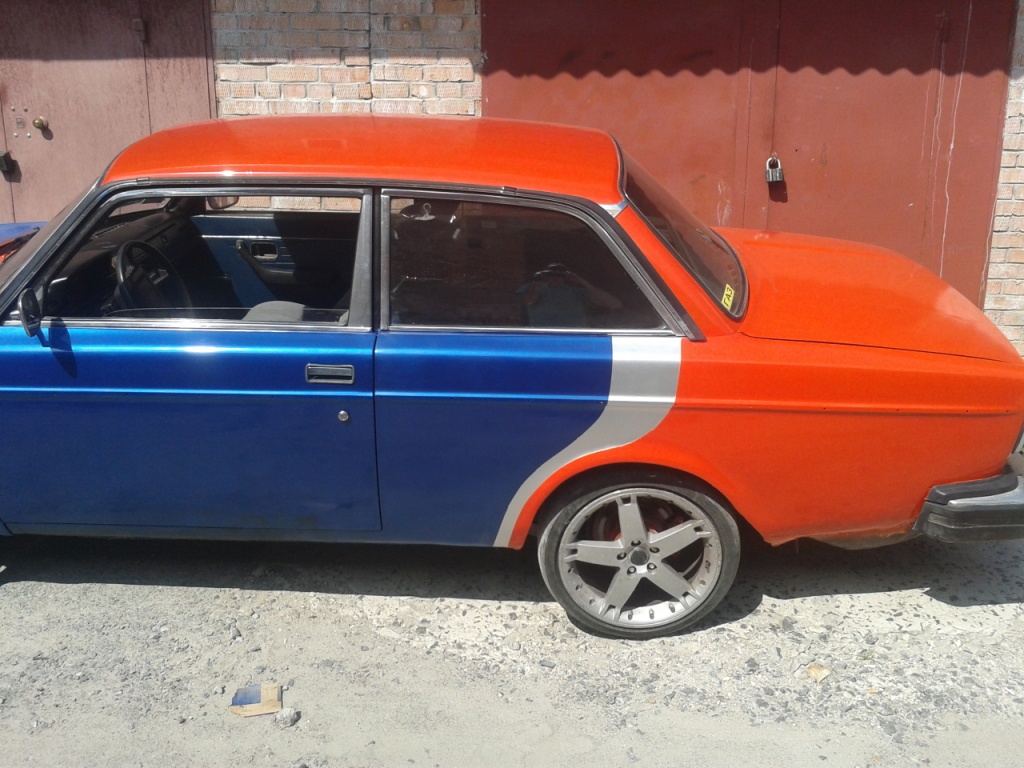

спрашивали как мы состыкуем 2 цвета,а вот так!
не знаю кому как,а нам с Кумом нравиться и это самое главное! :frends:

Сообщение MOOSE » Ср июл 01, 2015 10:28 am
о под бамперами осталась кака? :o

Re: 242 Dragon
Сообщение vodila2009 » Ср июл 01, 2015 11:01 am
Как по мне то смотрится классно,только не помню как там по правилам процентное соотношение родного цвета (по техпаспорту) к остальной краске кузова.
