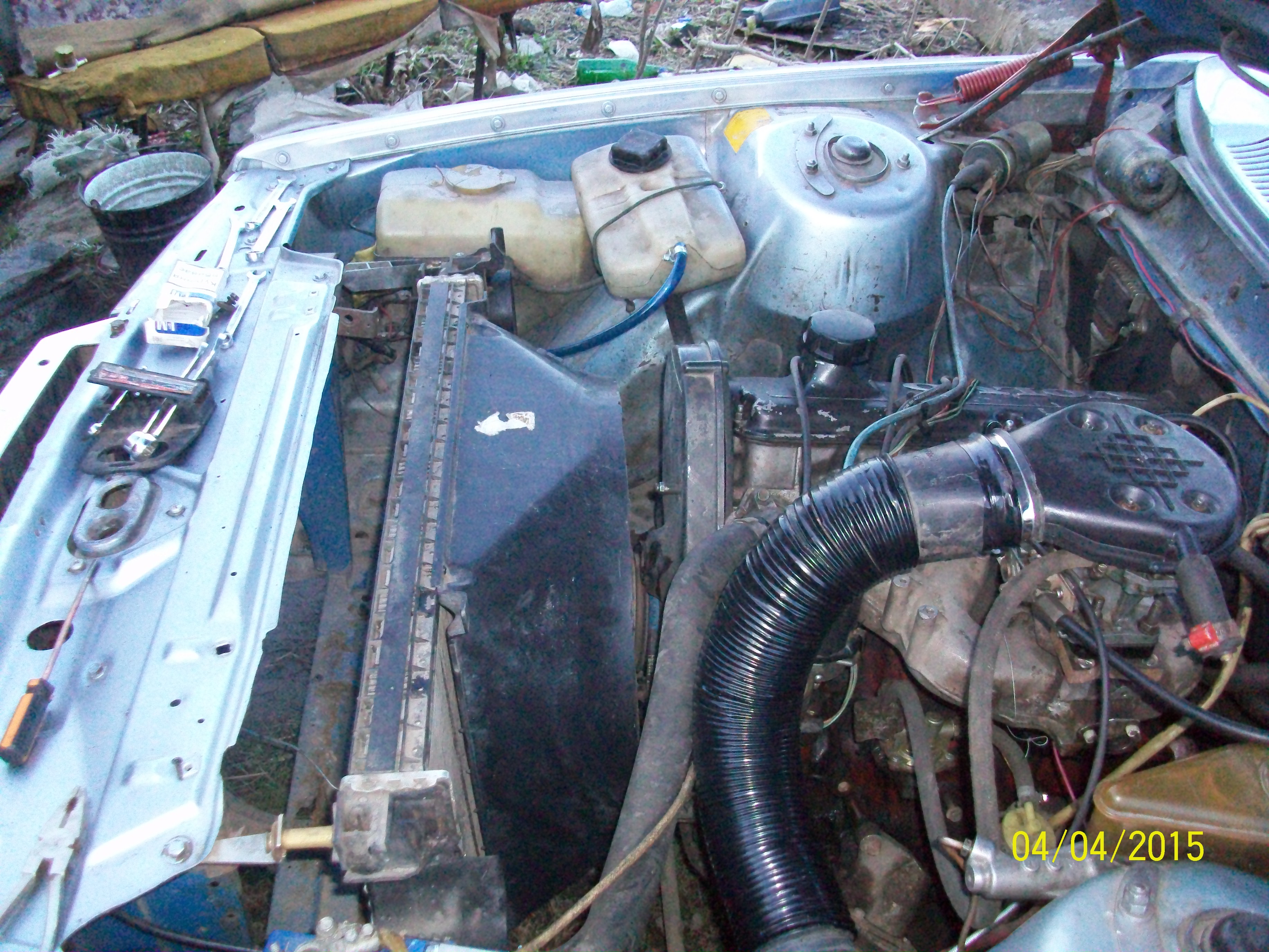

Попередній власник той, що по доках казав що під капотом був 2.7 дизель? дивно може 2.4? точно не знає, але точно пам*ятає як розморозив блока в 96-97р. в "Германії", возив туда рибу якусь.Також була електроантена, холодильник в багажнику на 4 пляшки пива і колпачки на дисках.

Повідомлення GERXTRM » Чет липня 09, 2015 4:04 pm

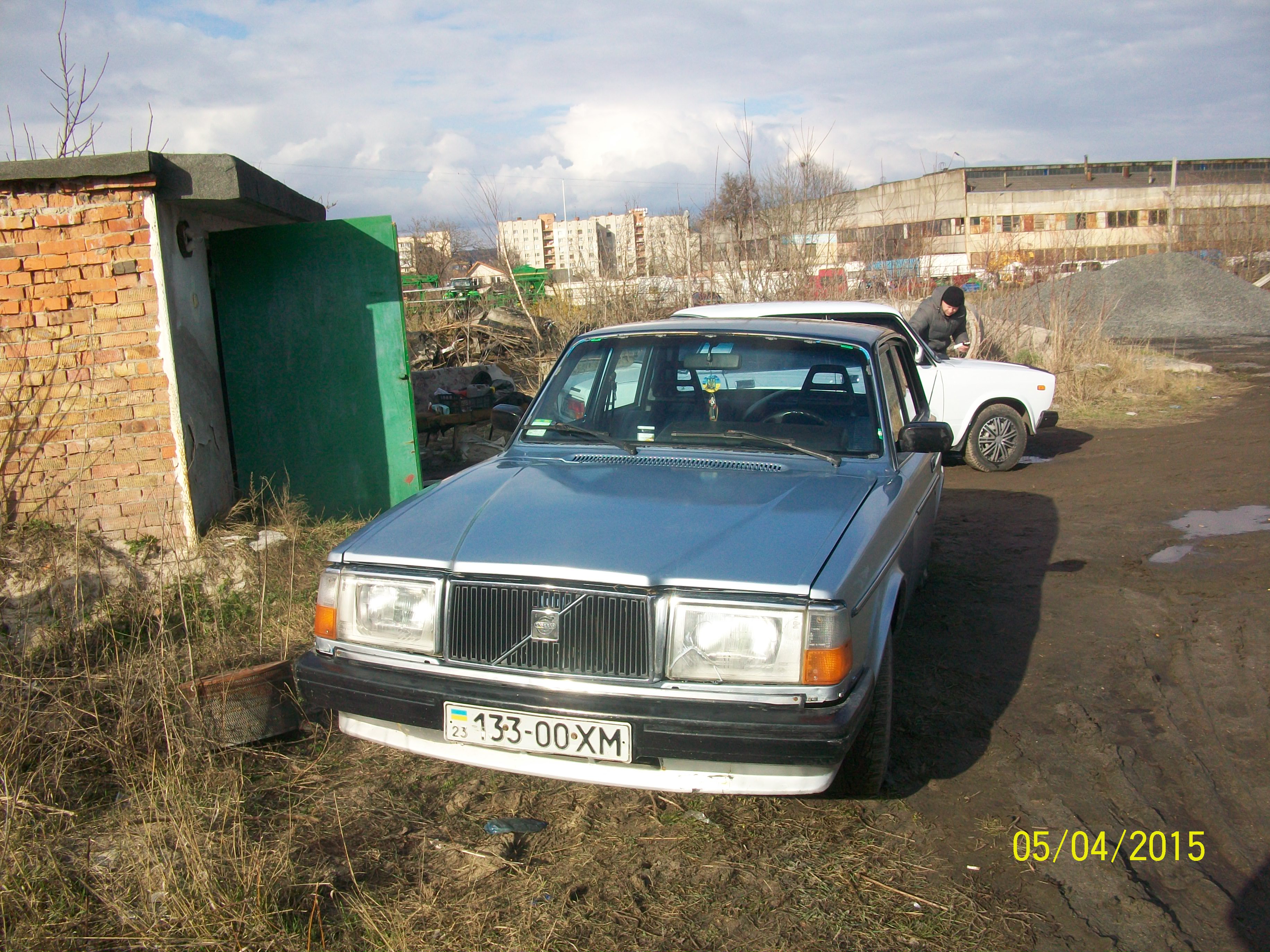

Скорее B27 там был, а не D24. Бензин 2.7л V6. А так подкапотку в порядок привести и вполне нормально будет. На фото не видно гнилостей и отпадающего шпакла, что уже весьма не дурно.

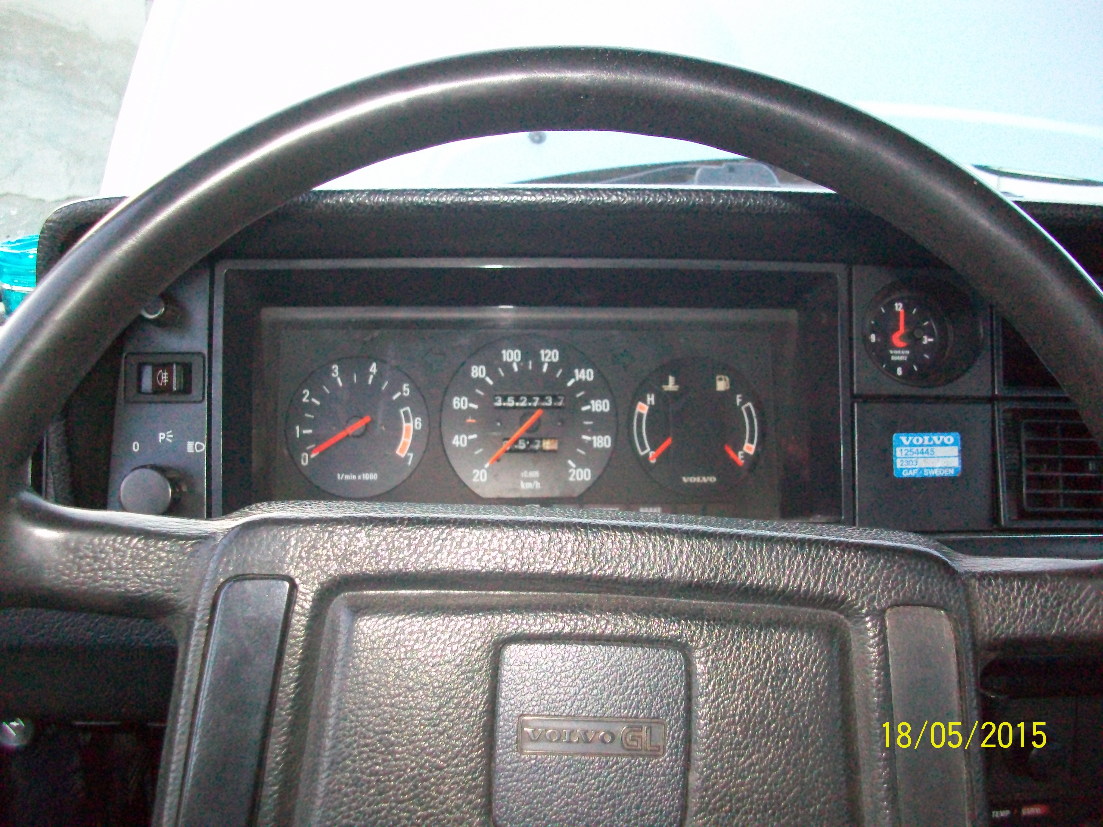

Тах не працює, не знаю як підключити (ніхто не знає).Об*яву видалю, ніхто не дзвонив за два місяці.

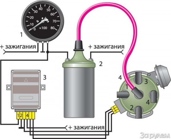

Володимир264 написав:Тах не працює, не знаю як підключити (ніхто не знає).Об*яву видалю, ніхто не дзвонив за два місяці.
С катушки провод кидается. Вот только тах скорее всего для шестикотлового мотора, по этому правильно он показывать всё равно не будет :?

Повідомлення Ice_BEAR_Bo » П'ят липня 10, 2015 1:17 am
а может как у меня? - индукционная катушка на проводе зажигания первого цилиндра

GERXTRM написав: С катушки провод кидается. Вот только тах скорее всего для шестикотлового мотора, по этому правильно он показывать всё равно не будет
Германе ви праві, коли я міняв В28 на В230 то тахометр залишився старий і показував він менше оборотів.

Повідомлення Володимир264 » П'ят липня 10, 2015 1:22 pm
Дякую за схемку і підказки,сьогодні можливо спробую підключити тах. А!! Ще не працює годинник, навіть від акума.

Re: VOLVO 264 GL
Повідомлення GERXTRM » П'ят липня 10, 2015 2:00 pm
К часовщику несите. Мне когда-то за сотню починили. Может кварцу конец пришел, может с шестернями что-то, хотя если не тикает, то скорее питание надо прозванивать.

Повідомлення Володимир264 » П'ят липня 10, 2015 2:41 pm
Годинник був підключений до тахометра 3-ма штатними дротами і год-к підсвічувався разом з приборкою.Фішка від год-ка потрійна і підходить до контактів тахом-а.

Re: VOLVO 264 GL
Повідомлення GERXTRM » П'ят липня 10, 2015 2:59 pm
Прозвонить в смысле плату часов, а не провода, которыми они подключаются к приборке
