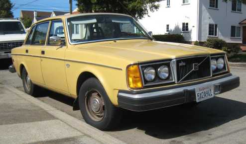

Вот в таком состоянии она комне прикатила. Наконец то дошли руки и до ёё )) Кузов более менее живой, но есть пару моментов нужно подлатать. В планах как многие уже знают установка ГБО, а также панели от ООБ :D Шучу, панельки уже нет, поехала на газон 2410. По ЛКП пока трокать не буду, горящее уберу а там со временем поглядим. Салон однозначно на выход. Карты пока оставлю эти, вдруг прострелят ручки живые выхвачу. Мотор заводится класс, но сапун как видно опущен под днище, скорее всего там не всё гуд. Но пока с выхлопной не дымит. Нужно передную крестовинку заменить, амартизаторы перед, стёклышко левой фары. Одни подсказали что попробуй от таза 2107 прикинуть, но по мне так это будет дикий колхоз. У мну оптика пылиться от е34, очки бы придумать какие нибудь. В общем когда работа пойдёт притулю да гляну как будет выходить. И рулевое тож не порядок, градусов на 25-30 свободный ход, люфт можно сказать :(
ЗЫ: места в подкапотке вагон, можно бюджетно в6 х30хе впихнуть.
Из колхоза нашёл пока только брызговики задние и повторители поворотов на крыльях тазовые.

колхоза и вправду вродь не много. Год это 1979 максимум 1980 (можно по стеклам, ремням посмотреть) 87-м тут даже близко не пахнет 8-)
Стекло лучше поискать если битое, а отражатели восстановить. Но если оптика хорошая и найдутся родные очки под две круглые фары то почему бы и нет, но тут на любителя, с одной круглой фарой как то более гармонично оно смотрится

Повторители поворотов были родные такие же как вазовские с виду-прочти что там на них написано,може оригинал.Оптику однозначно или такую оставлять или американскую,круглая сдвоенная выглядит не очень. А ручки на карты тебе какие надо-чёрные или синие?)
