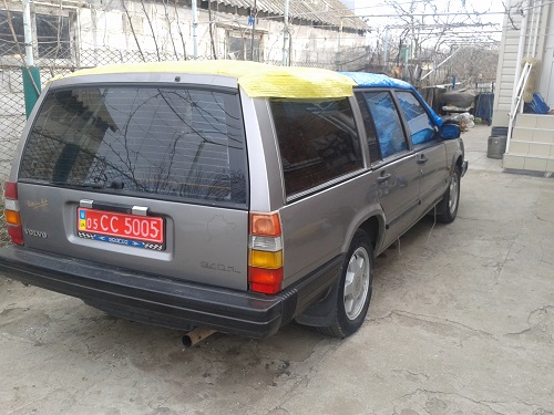

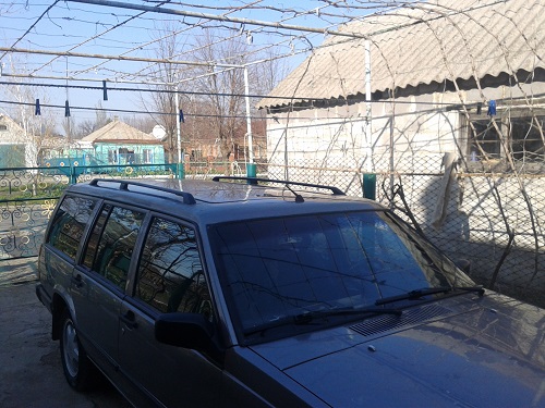

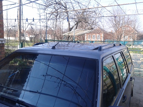

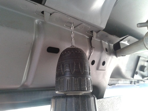

Продырявил крышу сверлом на 14мм. Теперь есть антенна. :oops:
Завтра дырявлю дальше - рейлинги будут стоять.

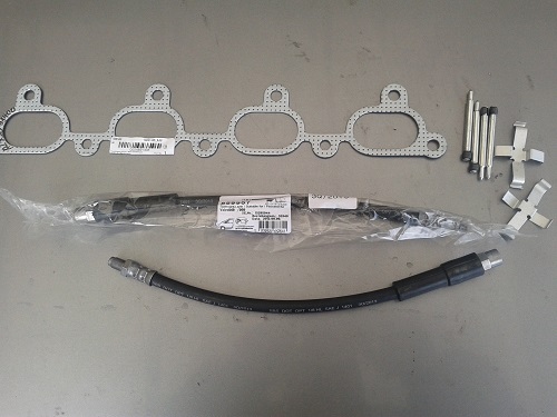

Приехали очередные загоняния в долги - прокладка выпуска, ремкомплект для установки задних колодок ( у меня оказались проволочки :oops: :oops: :oops: :? ) и шланги тормозные задние - на моих уже понадувало пузыри - скоро , скоро жопа тормозам.

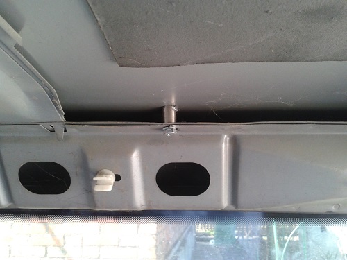

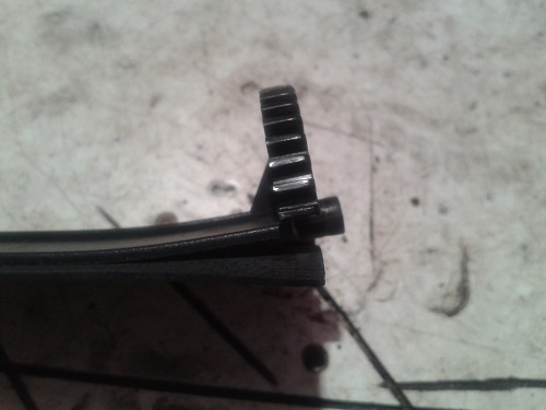

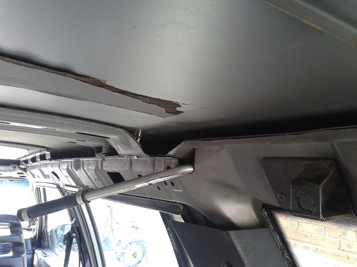

Поставил рейлинги, гемор :grin: , но поставил. Ща крепенький чаек с лимончиком и надо повесить корыто с люком.
Придется снимать люк еще раз. Внутреннюю шторку снимать только при снятом люке. А ткани на перетяжку еще нет..
Рейлинги стоят со смещением вперед. У всех средний упор визуально с задней стойкой, но я его сместил вперед во благо усиления жесткости. На фото видно где проходит усилитель а стойка сзади пустая. Между крышей и внутренними усилителями вставлял отрезки толстостенной трубки. Под опоры герметик.

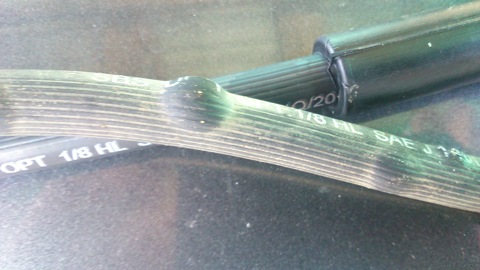

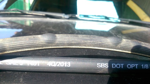

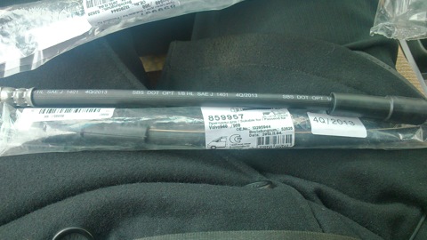

Чухаю репу..
Это из Драйва
"Когда меняли заднюю полуось, обратили внимание, что задний тормозной шланг в очень плачевном состоянии. Решили, что пора им на покой.
Заказал в "Автодоке" два шланга NK, говорят хорошие и стоят копейки — 213.5 рублей за штучку.Сняв старые шланги, обнаружил, что они тоже были фирмы NK и произведены в первом квартале 2012… т.е. меняли их где-то прямо перед покупкой мной машины. Шлангам меньше 2-х лет, а им вот такая попа… И обидно, что купил такие-же…Вот думаю, может из-за этих "пупырышек" у меня и были проблемы с потерей вакуума. Хотя, хрен его знает. Сейчас поеду — проверю."
У меня кажись тоже Лексей прислал NK...
Ставить ? или нет?

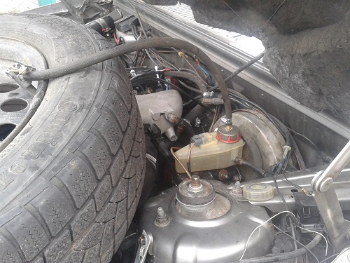

В поездке попал в ливень и проверил работу стеклоочистителей. Все работает и перед и зад. Но передние не хотят работать через паузу, то есть включаешь пару раз махнут и все. Задний на ляде работает и с паузой и без.
Реле? Получается два реле стоит?
Re: 740
Сообщение Андрей-Volvo » Ср апр 16, 2014 2:22 pm
Да стоит два реле!! На доске реле в салоне они стоят рядом.

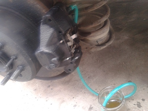

Дошел черед и до замены задних тормозных шлангов. Все открутил, хотел поставить назад, глядь, сцука пылников то нет на поршеньках :o :o :o . Ладно, снимаю суппорта, располовиниваю, на одном поршенек в хлам закис и заржавел. Что теперь делать, не знаю. Хоть суппорт покупай. Остальные три достал, упорных поверхностей соответственно нет. Так еще один суппорт располовинился без маленьких колечек прокладочных...как????
Короче пока печаль. Поршеньки на 40мм. Даже с 850 не подойдет, там 38мм. Заказал ремкомплект уплотнителей.
Только вот что делать с одним из поршеньков, который намертво в корпусе и с чего придумать колечки уплотнительные, которые стоят между половинками... :? :sad:
Граница "трех сестер", мабуть теперь двух...

Сообщение AndreyKa » Ср апр 16, 2014 4:56 pm
так это на заднем или на переднем закис? 40мм я помню на переднем такие поршни. Находил по цене 50грн. штука.
Re: 740
Сообщение lexa » Ср апр 16, 2014 5:04 pm
В том то и дело что задние на 40мм. Система Lucas-Ate , а передние Гирлинг двупоршневые, также на 40мм.
Вопрос как его оттуда вытащить.
Re: 740
Сообщение AndreyKa » Ср апр 16, 2014 5:12 pm
Греть-стучать, не?
Re: 740
Сообщение lexa » Ср апр 16, 2014 5:36 pm
Ща пойду. Пока все залил керосином.
Re: 740
Сообщение ARTYHA » Ср апр 16, 2014 5:40 pm
на крайняк сверлится отверстие в корпусе сзади поршня и режется резьба, вкручиваешь болт, а он выдавливает поршень. ну я у себя вытаскивал поршня давлением. тупо подставляешь под супорт корытце и давишь на педаль пока не выпадут поршни. это самый быстрый и действенный подручный способ. чтоб не выходил тот поршень, что лекго выходит, в зазор супорта вставляешь ключ на 17 или какой там влезет и пдкладываешь пару старых колодок в зазор между ключем и поршнем.

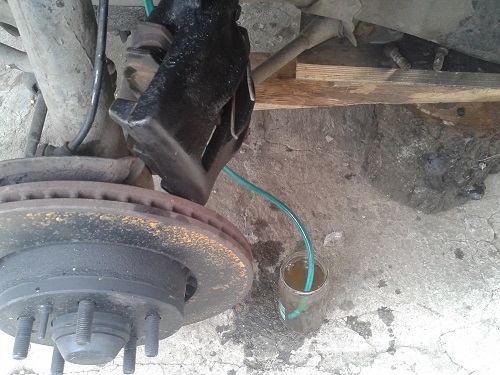

Суппорта разобраны,вымыты,покрашены,заменены резиновые уплотнители и некоторые поршеньки. Скобы на реставрации направляющих(одну уже не спасти). Предварительно прокачал и промыл систему вот таким способом.
Давление в колесе примерно 1,5.

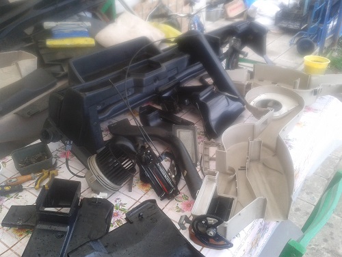

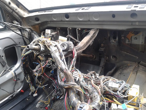

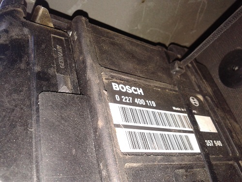

Добрался до самого грязного очага в салоне.

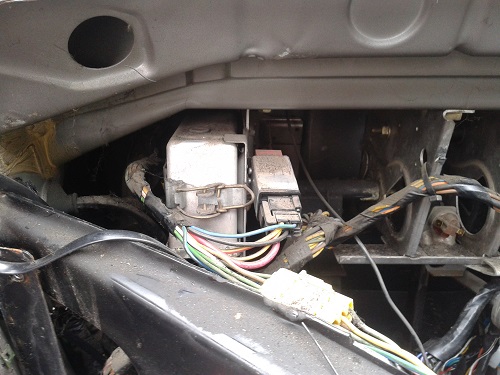

Интересно что за блок слева от рулевой колонки со своим реле? Устранена проблема проскакивания заслонок воздуховода - 4 заклепки и все в норме.
Re: 740
Сообщение Djonnik23 » Пт май 02, 2014 8:40 pm
Леха та то ж блок АВС со своим реле. А черное с права то блок зажыгания.
Сообщения: 1581
Re: 740
Сообщение lexa » Пт май 02, 2014 8:44 pm
Ага, я его особо не разглядывал, завтра буду делать там все красиво и чисто.
Re: 740
Сообщение Алежон » Пт май 02, 2014 8:49 pm
ну если после чистоты не заведется то ты уже точно будешь знать что на фото 0227400119 то как жека и говорит блок зажигания

Алежон писал(а):ну если после чистоты не заведется то ты уже точно будешь знать что на фото 0227400119 то как жека и говорит блок зажигания
:bye:
Я аккуратно .
Зато узнал что у меня на авто как бы нет уже краника на печку и меняный радиатор.
