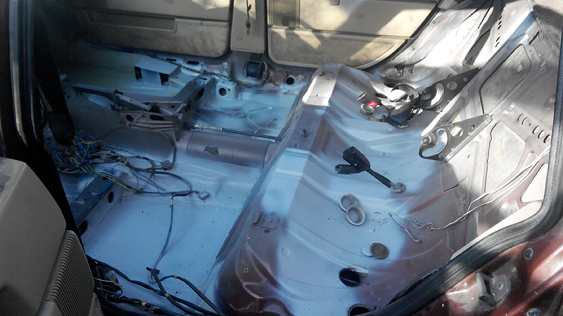

ПЬЕДЕСТАЛЫ ПО СИДЕНЬЯ

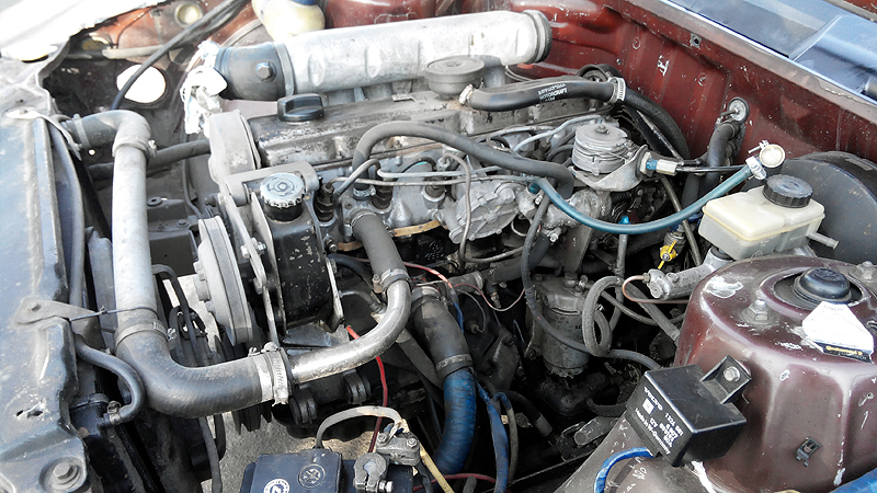

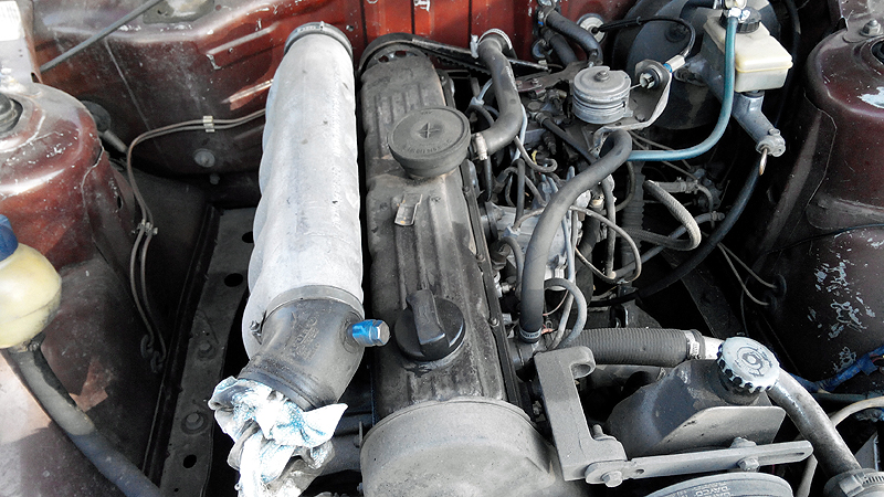

Патрубки конечно жестяк.
Интересно с какой машинки можно подобрать похожие по длине и форме, да ещё и так что заказать силикон и не париться вообще :)
troll999
Сообщения: 879
Автомобиль: Volvo 244D24TIC
Re: VOLVO 760 GLE TD
Сообщение leo_run » Ср мар 26, 2014 12:35 pm

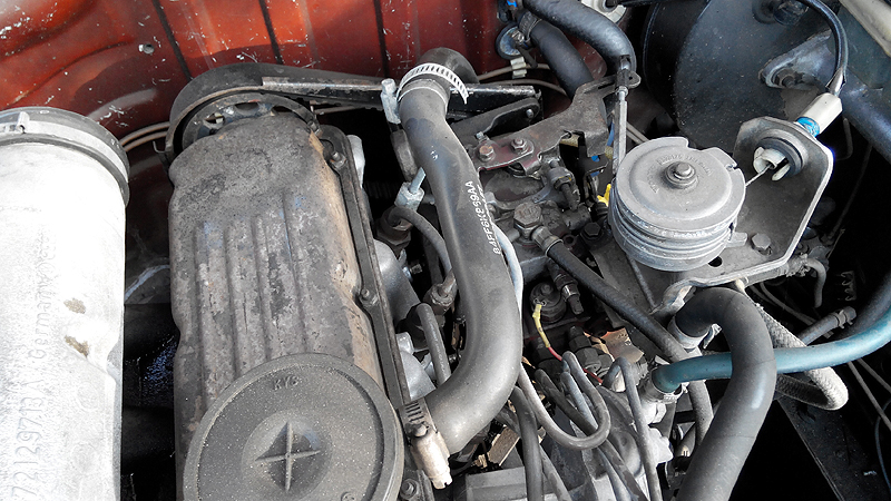

патрубки в утиль
газель и гребешки двухсторонние соберешь все шо надо
сдается мне или так фотка что верхний патрубок радика выше уровня бачка а это труп мотор
трубка от вентиляции на коробку конечно хорошо не не к месту у нее своя дыра есть закрученная болтом и это не выход пускать ее на улицу
трубки от тнвд вандализм пидорасим убрать если не уверен что они одинаковой длины
от вукуумного насоса идет силикон к усилителю тормозов???? бредятина....
опорам стоек фафля???
ну а там сан клин керхер всякие страшные жидкости и отмыть шоб точно видеть откуда еще капает течет мокреет ...

Двигатель просит кап ремонт! Тяги нуль,масло заливал по пять литров каждые два месяца.

leo_run писал(а):патрубки в утиль
Что мыть, какие трубки? Мотор менять надо! Я на этой машине после покупки два месяца поездил, с середины октября по сегодняшний день она у меня на приколе.
