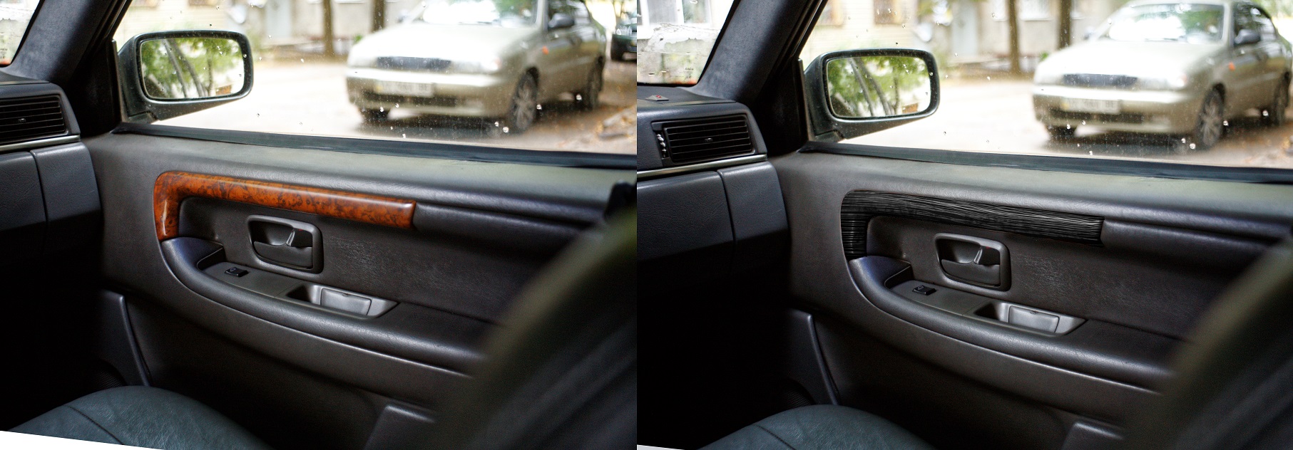

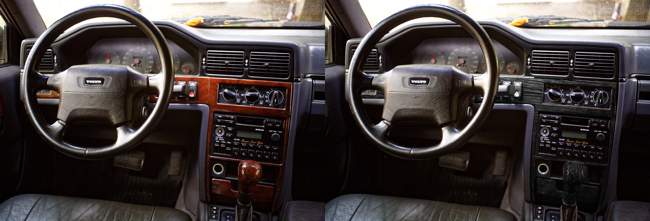

Повідомлення Stas_von_K » Пон вересня 14, 2015 6:04 pm
Я уже как-то писал, что не в восторге от "дерева" в салоне, вернее его качества и сочетания цветов. Сама панель торпедо она то деревянная, но потрескавшаяся, а вставки в дверях, тут, я думаю, даже у тойоты лучше получается "дерево" делать. В общем, рыже-коричневые вставки карт не только не сочетаются по цвету с торпедо, но еще и в сером салоне серой машины выглядят странно.
Проект набросал в фотошопе. :welcom:

Повідомлення xoxlov » Пон вересня 14, 2015 6:10 pm
фломастеры то на вкус разные, так идея отличная, но как по мне материал нужно другой структуры.

Повідомлення xoxlov » Пон вересня 14, 2015 6:20 pm
Stas_von_K написав:
xoxlov написав:фломастеры то на вкус разные, так идея отличная, но как по мне материал нужно другой структуры.
Предлагай!
Обтянуть алькантарой под цвет боковых стоек.

Повідомлення Stas_von_K » Пон вересня 14, 2015 6:24 pm
В мерседесе у отца оно такое. Меняет цвет на солнце от черно-буро-зеленого до золотистого. Но аквапринтом такая текстура выглядит УГ

Повідомлення Stas_von_K » Пон вересня 14, 2015 6:27 pm
xoxlov написав:
Stas_von_K написав:
Предлагай!
Не, ну дверные еще ладно, а панель - совсем колхоз. Они то в оригинале деревянные, просто цвет/текстура :grin:

Повідомлення AndreyKa » Пон вересня 14, 2015 6:42 pm
Имхо, родное выглядит солиднее. Может попробовать цвет дерева потемнее, например, как на S80

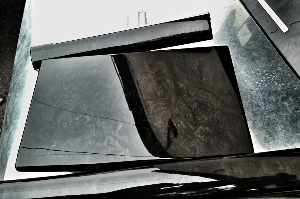

Повідомлення Stas_von_K » Пон вересня 14, 2015 10:00 pm

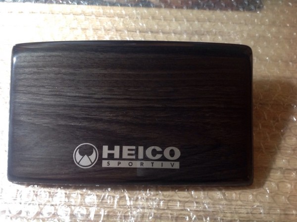

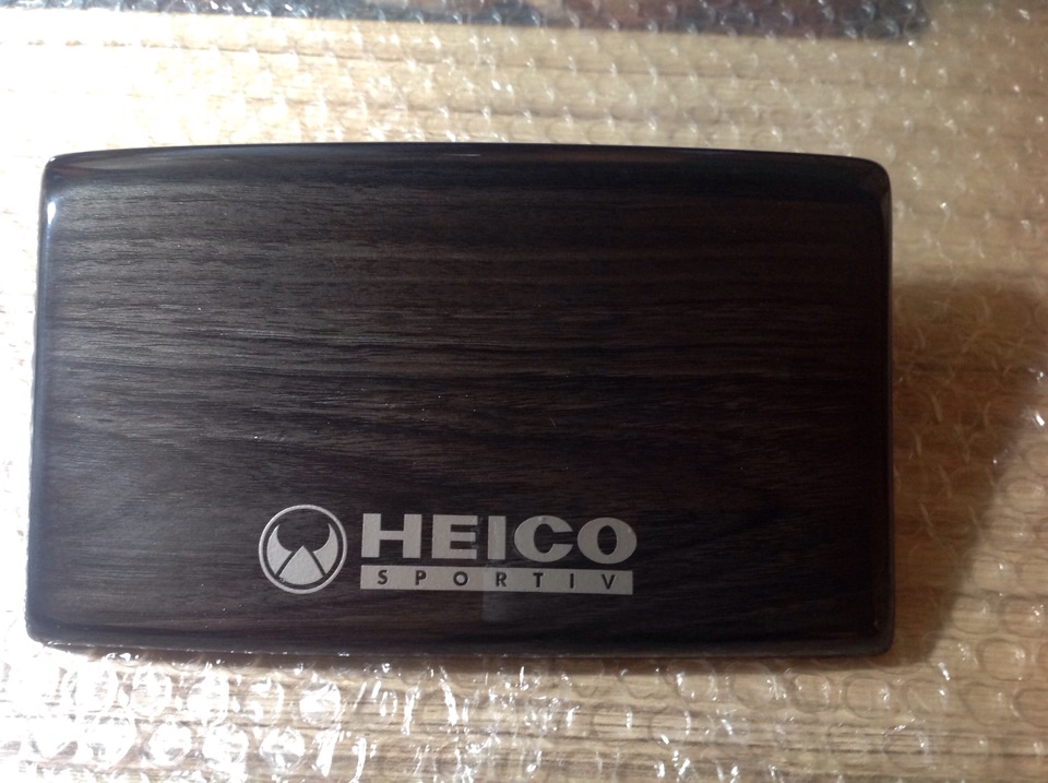

Наверное что-то типа такого надо

Повідомлення xoxlov » Пон вересня 14, 2015 11:40 pm
Это уже красиво смотритцо, структура обалденная.

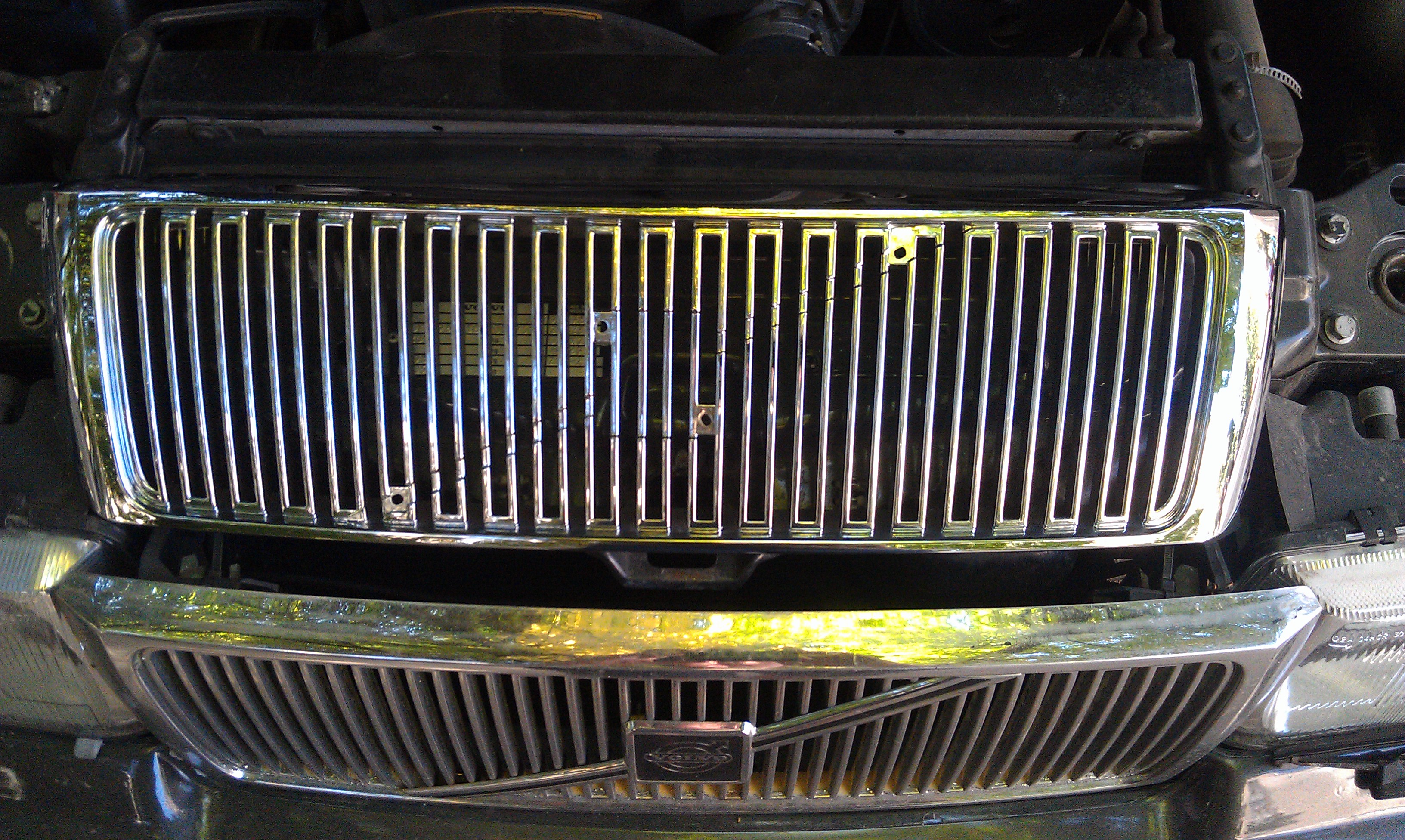

Решил я заменить печальную оригинальная решетку с полезшим в нескольких местах хромом. Оригинал стоит около $200, хорошая б/у довольно редко попадается. Решил попробовать неоригинал. Самым дешевым вариантом оказался полкар. Скан стоит около 60 долл, пропартс или что-то типа него тоже в районе 1200-1300 грн. Так как я думаю, производитель у нее один, просто у каждого упаковщика своя цена, решил брать ее.
Честно говоря, особо иллюзий про качество я не испытывал, думал что хром будет пластмассовый (просто краской). И был приятно удивлен, когда увидел, что ее лицевая часть действительно хромирована. Придраться особо не к чему. Тыл решетки просто крашен, как и внутренние грани гриля. Эмблема стала без проблем, на свои места. В общем, рекомендую к покупке!
Поставщик - kravec_83, спасибо

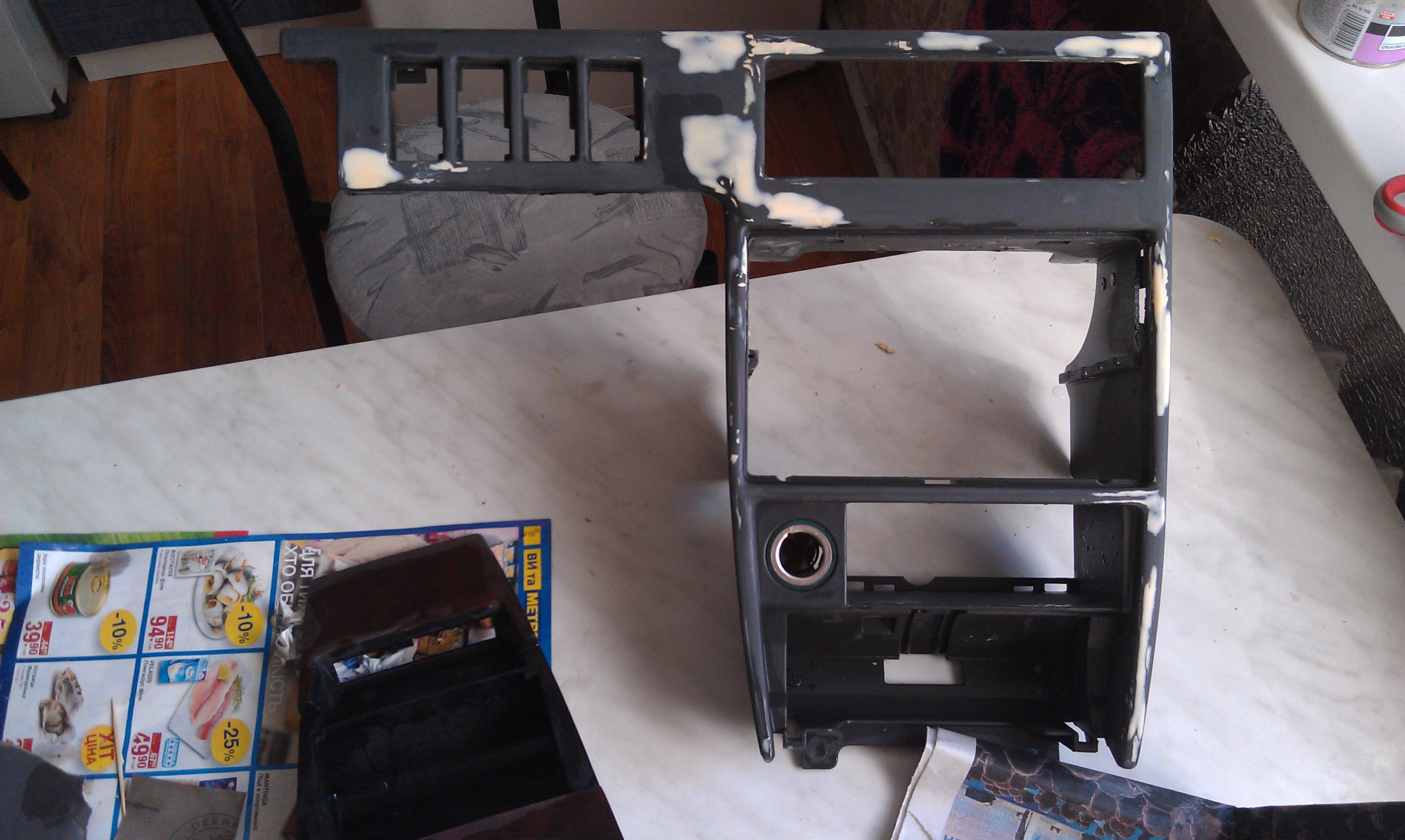

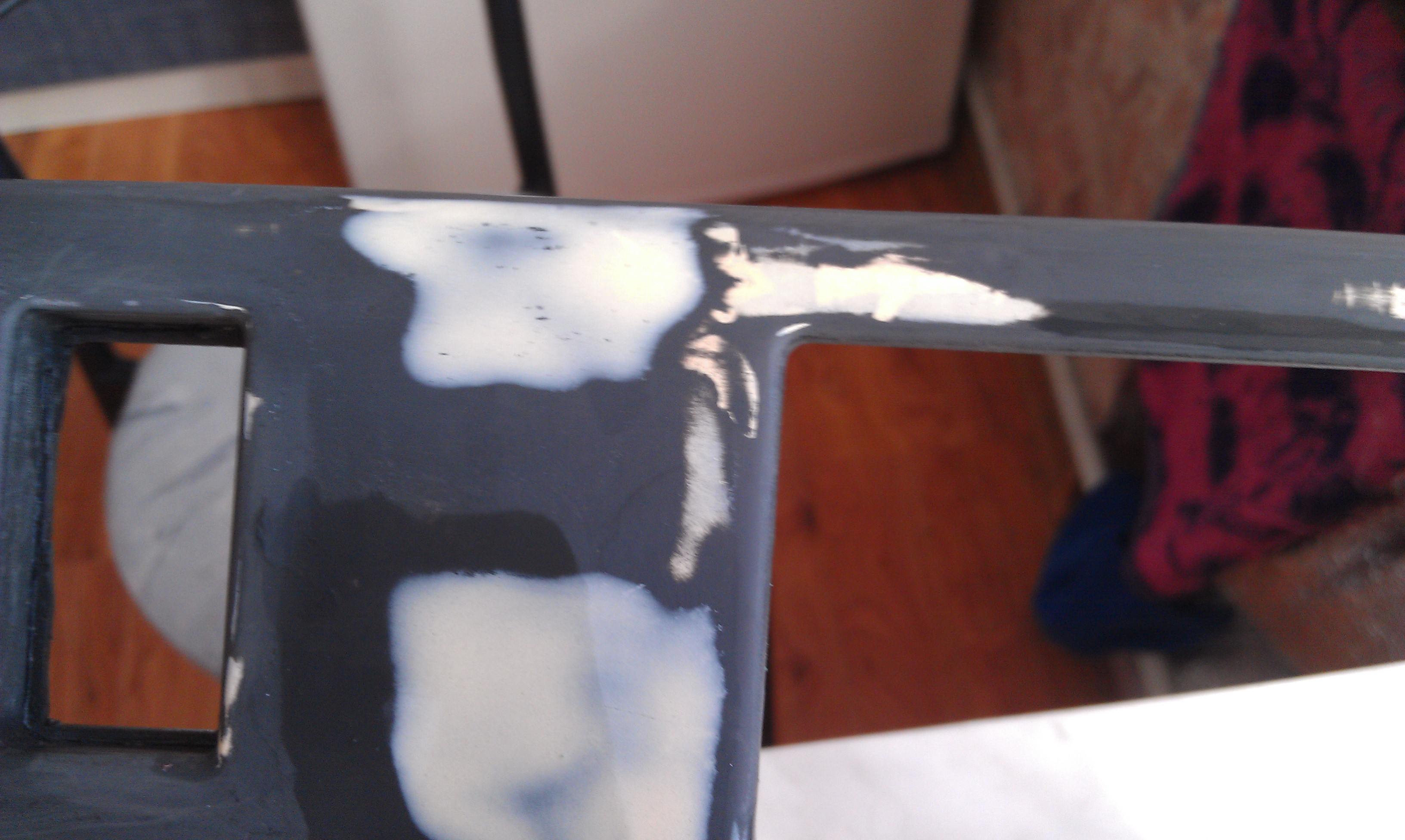

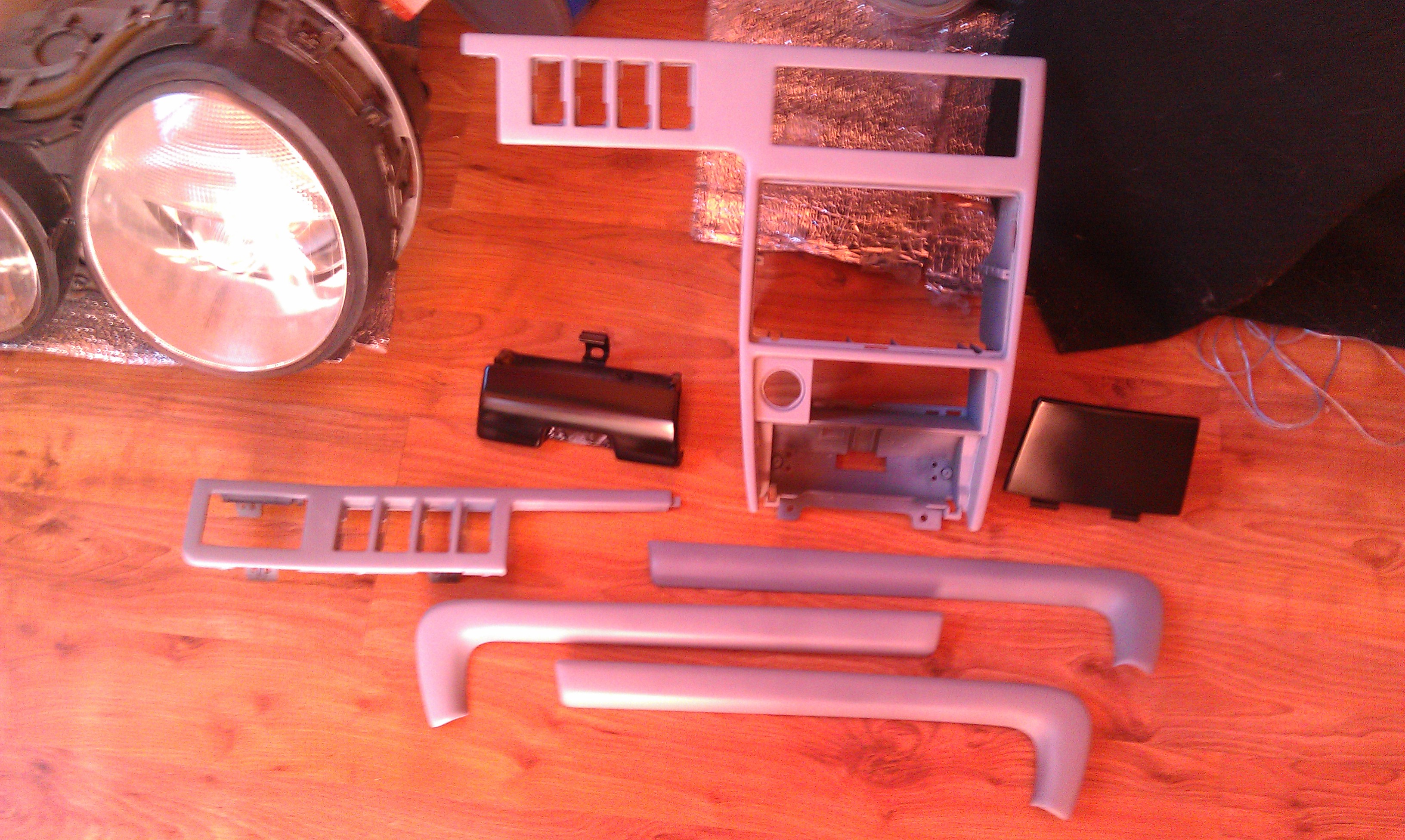

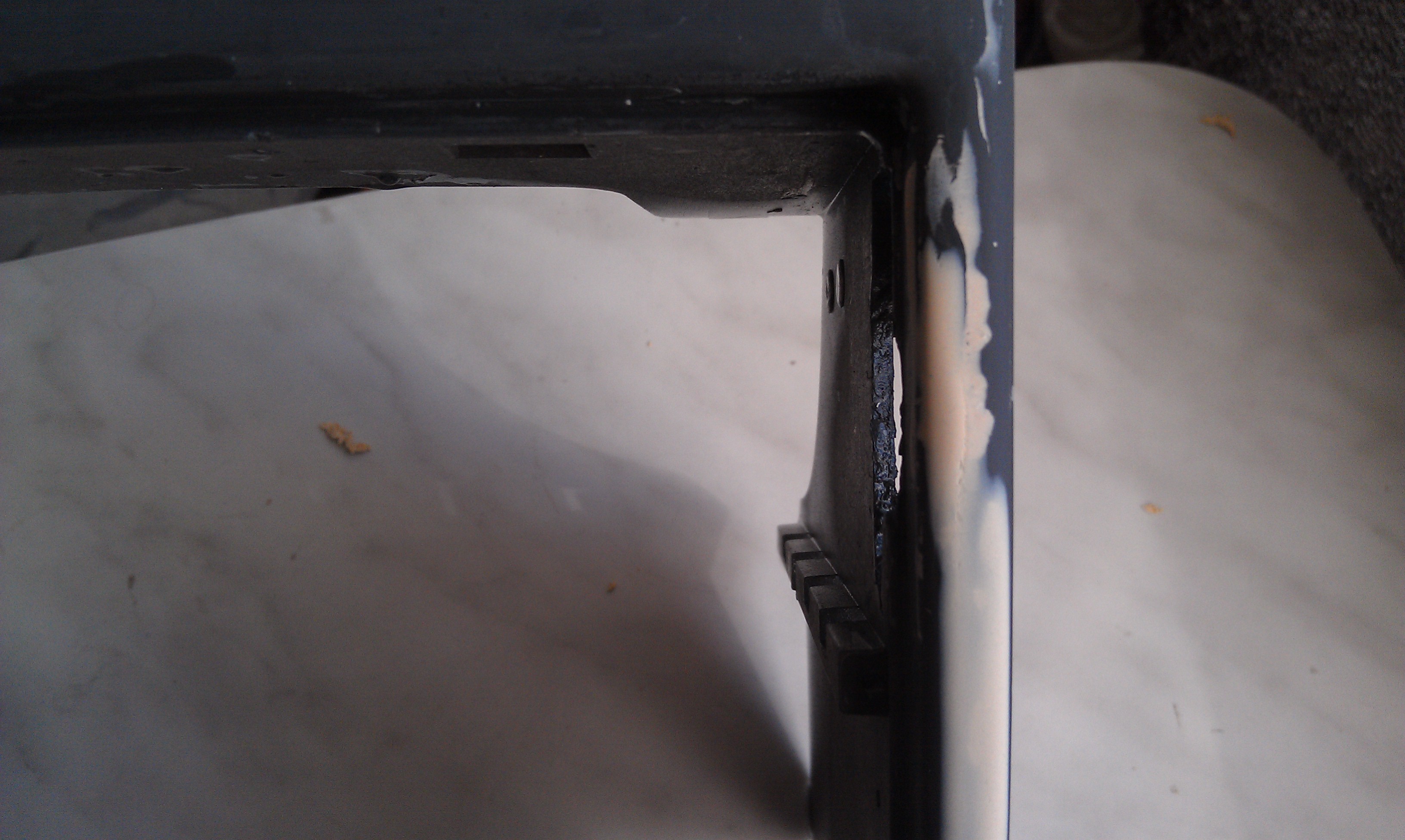

Повідомлення Stas_von_K » Нед вересня 27, 2015 10:05 pm

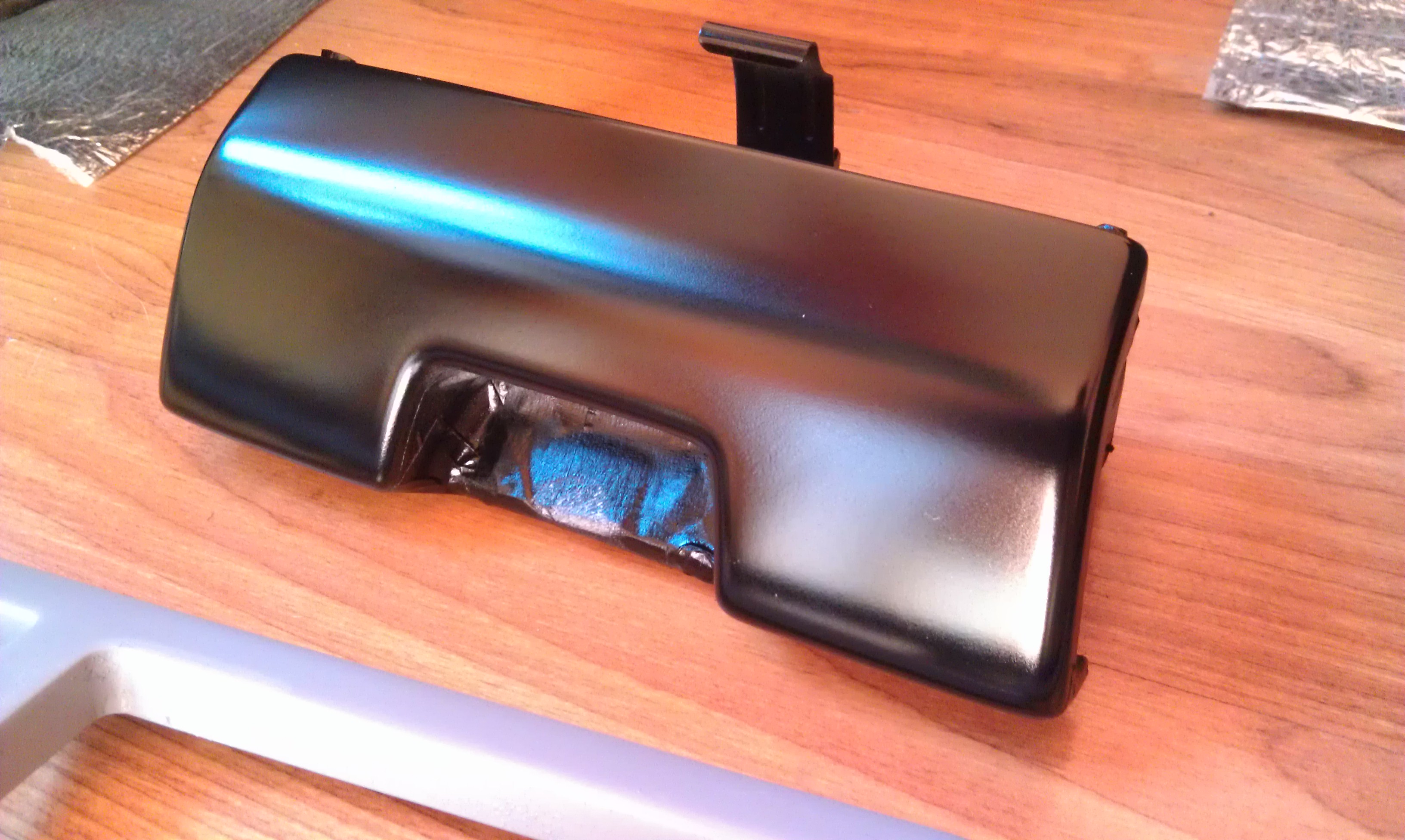

Надоело мне ездить с потрескавшейся панелью. Там не только лак треснул, а еще и крепления все выломаны (это ж так шумку делали классно, спасибо, саморезами не привинтили потом). Вариантов было несколько:
— найти на разборке целую панель (прозвонил пару мест — ничего хорошего)
— попаять крепления и попытаться восстановить лак, что вряд-ли бы вышло хорошо
Первые два варианта мне не сильно и хотелось, т.к. на мой вкус рыже-красное дерево и серый салон смотрятся не очень. Панели в торпедо не соответствуют накладкам в дверях. В торпедо шпон под лаком, в дверях — аквапечать, какой она была 20 лет назад, под условным слоем лака. Короче, на современных китайцах, пластик и то более "деревянный". Нарисовывался третий, кастом вариант — аквапечать всего пластика в черное дерево и под лак. Все конечно хорошо, но по бюджету я не вписывался (надо сделать четверть наконец, покрасить крышу и сделать заднюю подвеску).
Пока решил сделать бюджетно. Купил панель из дешевой комплектации, просто серый пластик, зато целые крепления — ничего скрипеть не будет, зазоры нормальные. Весь пластик (то что в салоне под дерево) был заматирован, прогрунтован. Панель торпедо пришлось шпатлевать.
На пепельницы уже нанесена черная краска. После высыхание будет также матироваться 2000 шкуркой и лаком в несколько слоев.
