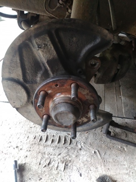

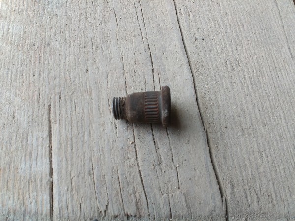

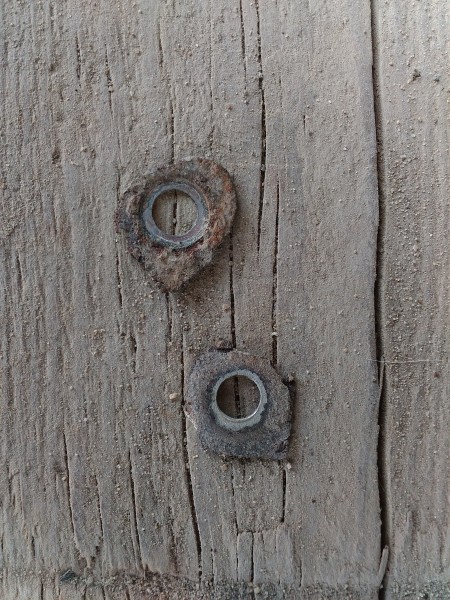

Сообщение cyrax » Ср мар 30, 2016 9:32 pm
Мало по малу дело движется) вот сегодня Славик прислал защиту тормозного диска, то что было выявлено при вскрытии поразило, та что стояла на машине каким-то образом разлетелась от неё остались только три кусочка под болтами которые выступали за шляпку болта ну по два - три миллиметра, подробные фото не смог сделать потому что после снятия ступицы руки в смазке были ну и процесс покраски защиты тоже не фоткал

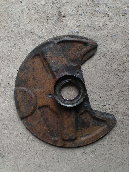

Сообщение cyrax » Пт апр 08, 2016 9:21 pm
Вот то что было защитой тормозного диска :sad:

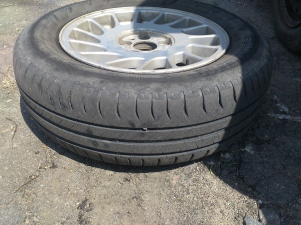

Сообщение cyrax » Пт апр 08, 2016 9:23 pm
Вот так вот я поставил летнюю резину

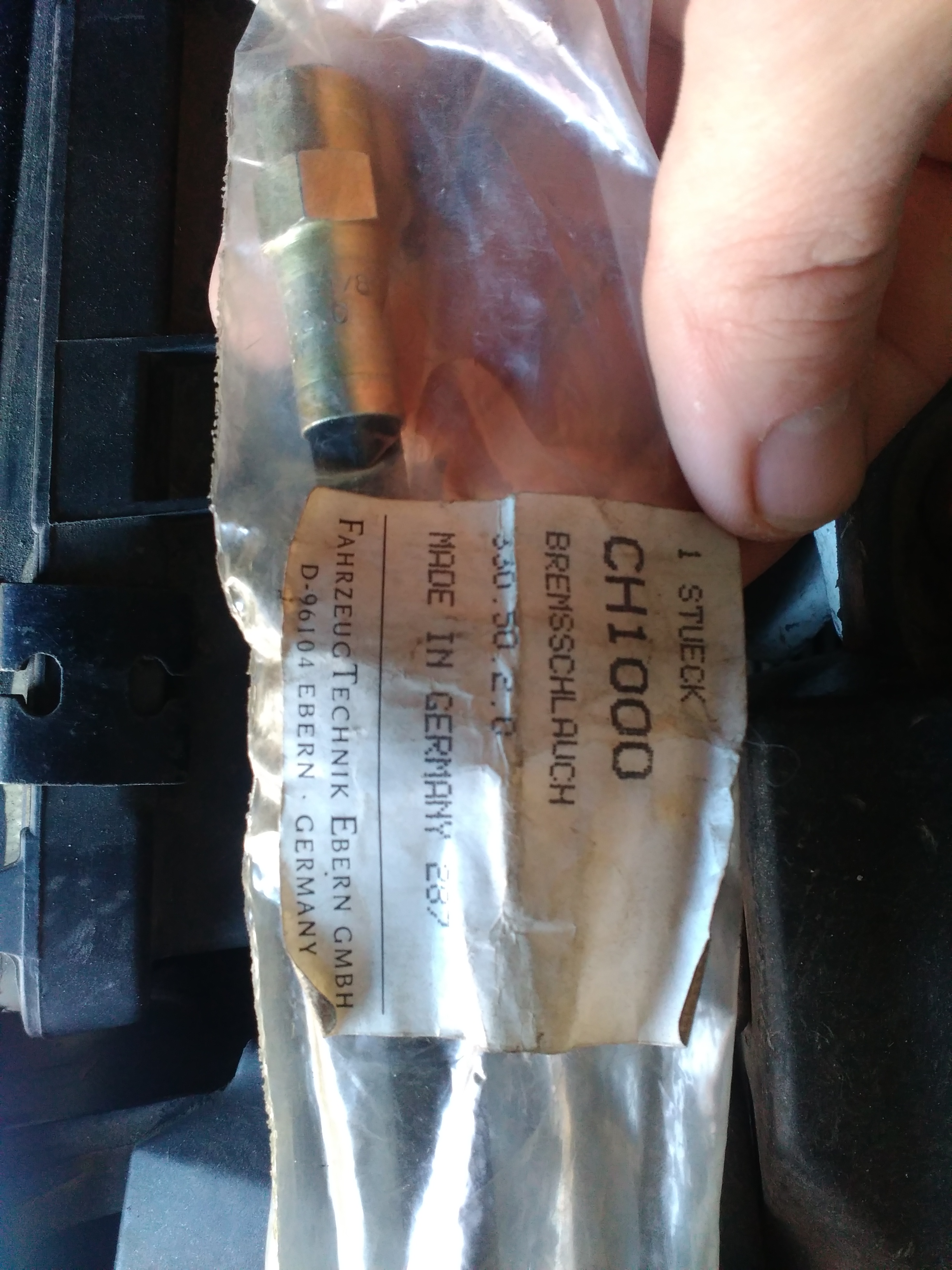

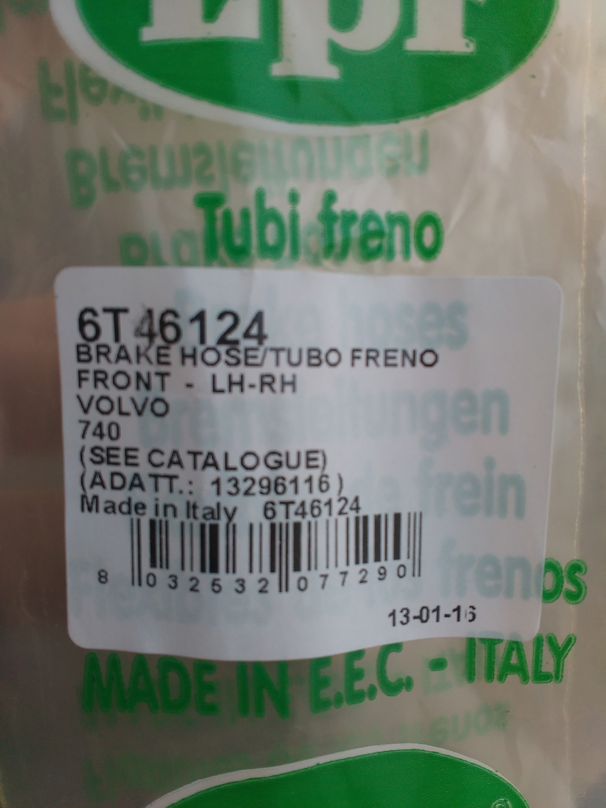

А вот и сами шланги на передок на тормоза, каким то образом удалось найти один в оригинале остальные на сантиметр короче но тоже вполне подходят

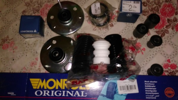

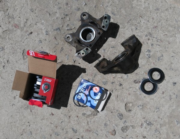

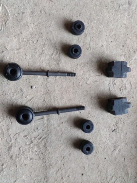

Сообщение cyrax » Ср май 18, 2016 11:05 pm
На пути выведения машинки из состояния нестояния были приобретены вот такие вещи для замены самых уставших деталей подвески фото того что было даже страшно показывать 8-) ну и стыдно

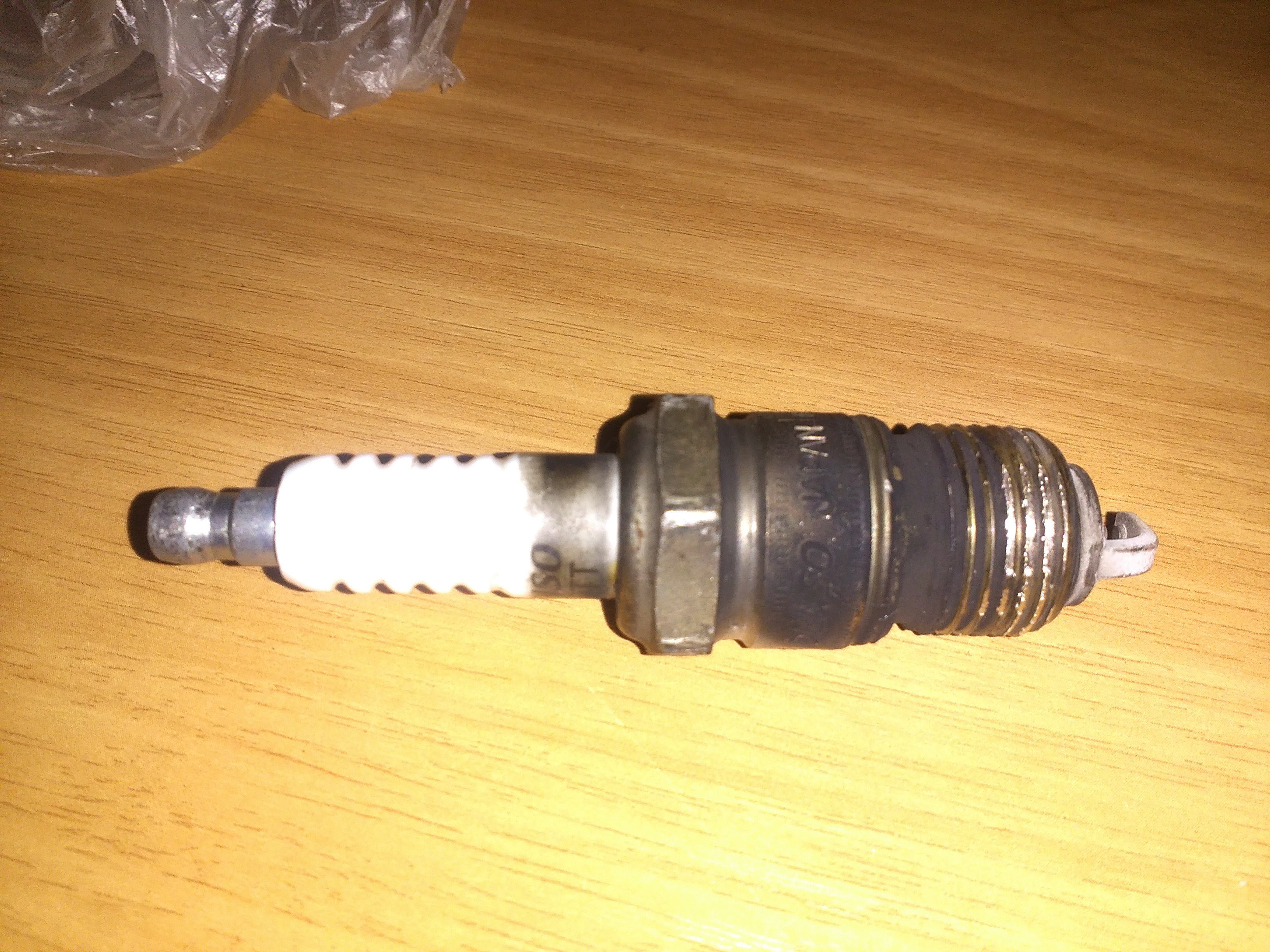

ну и сопутствующие проблемы не заставили себя ждать. После очередного контроля состояния свечей было обнаружено футорку во втором цилиндре которая вышла вместе со свечей после попытки посадить её на место начало пшикать, как из под пробитой прокладки коллектора. Так как бюджет не позволяет заплавить и перенарезать резьбу под свечу заново так как это требует снятие головки блока с сопутствующей морокой и логическим пониманием что если уж лезть в двигло то лезть капитально, было принято решение установки новой футорки с резьбой на конус, последующие фотки будут позже

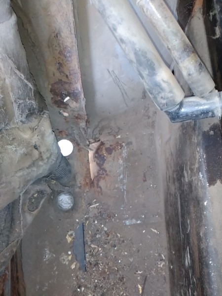

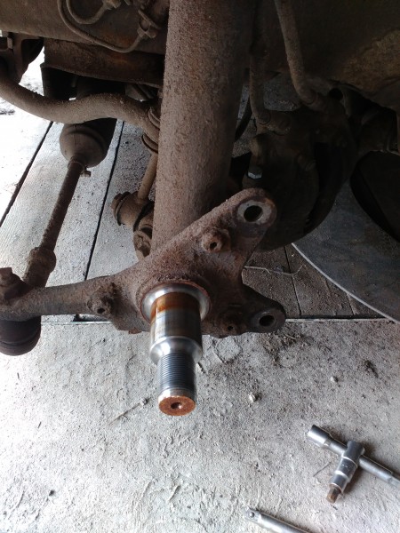

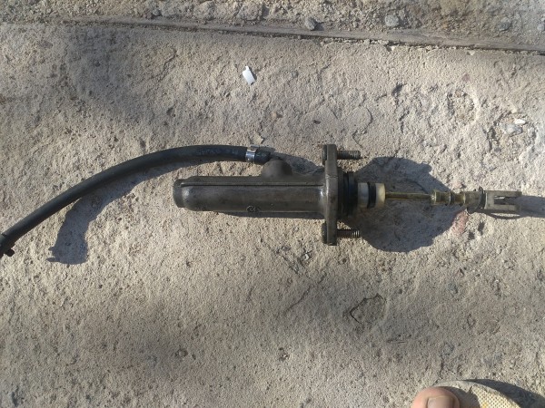

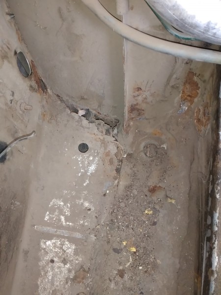

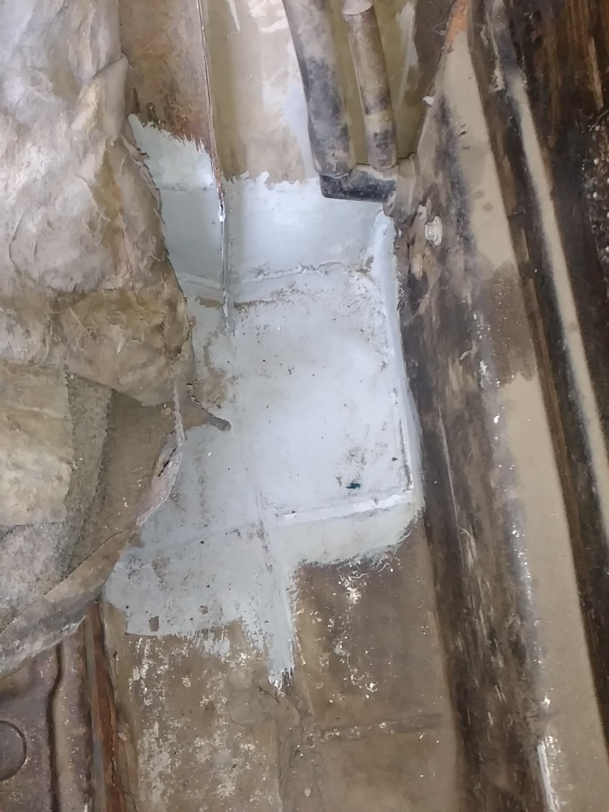

Сообщение cyrax » Чт авг 04, 2016 4:33 pm
За период пока небыло блока питания успел подкинуть ступицу, и главный цилиндр сцепления, с трубкой ну и пару дырок подварить, теперь в багажнике должно быть сухо .

Сообщение cyrax » Вт авг 09, 2016 9:57 pm
Вот итог, ну и антикор соответственно уже не фоткал

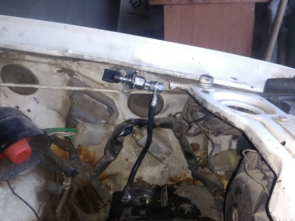

Сообщение cyrax » Вт авг 09, 2016 10:00 pm
Наконец-то приобрёл отключатель массы, так как машинка по недельке по две стоит то вещь нужная

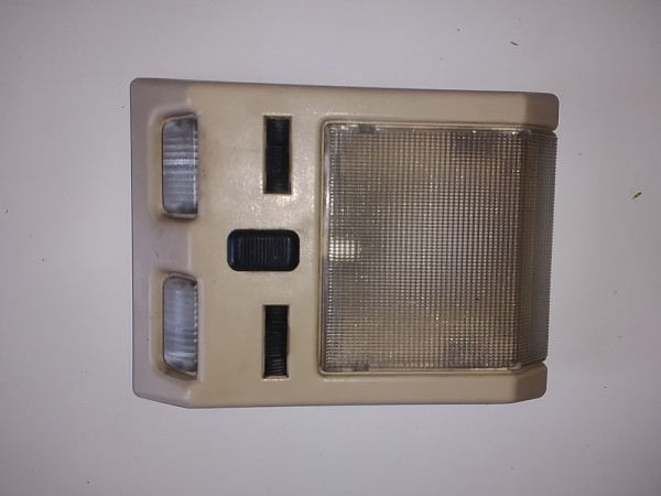

Сообщение cyrax » Чт окт 20, 2016 11:03 am
был вот такой салонный фонарь ввиду сломанного крепления пришлось поменять

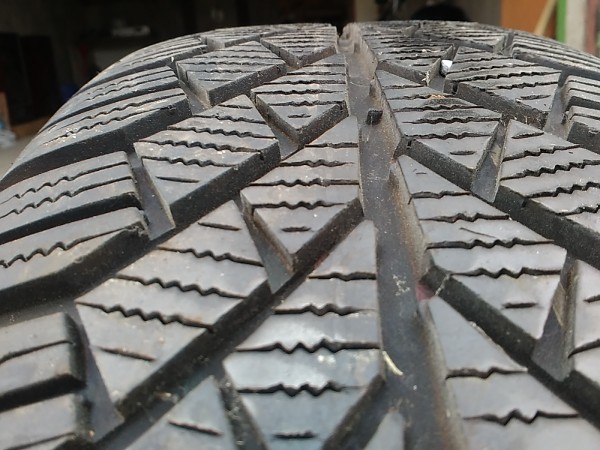

Сообщение cyrax » Чт окт 20, 2016 11:06 am
Зимние "туфельки" приехали из Польши

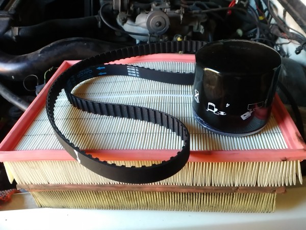

Сообщение cyrax » Чт окт 20, 2016 11:07 am
ну и замена расходников

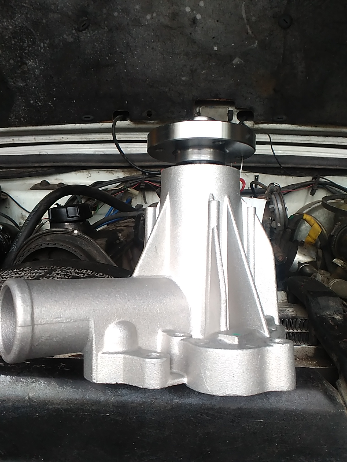

паралельно с ремнём грм пришлось и помпу поменять 8-)

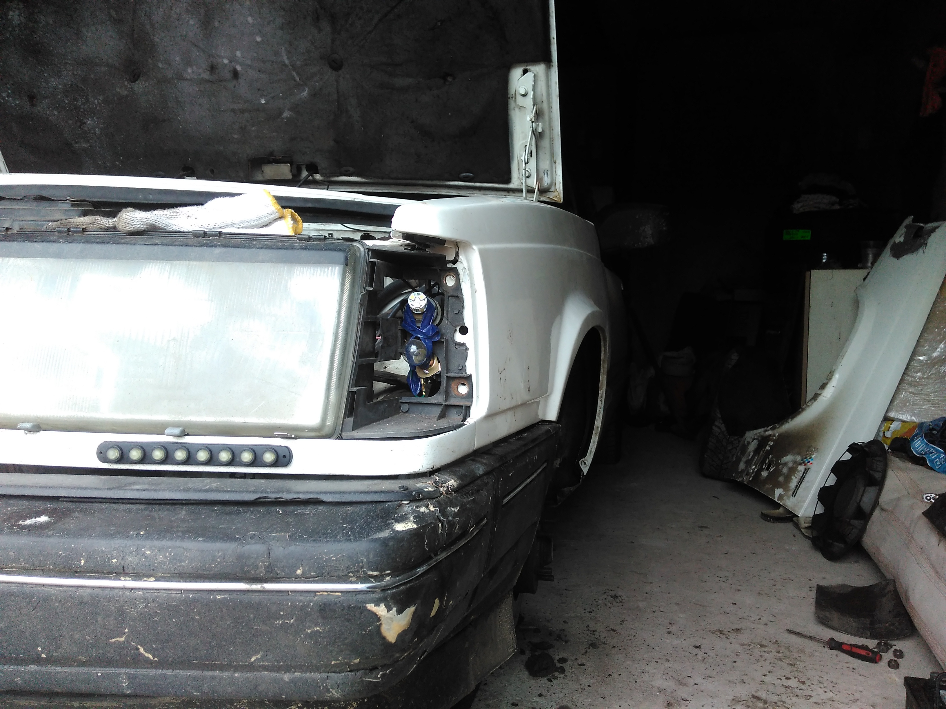

Сегодня наконец то собрался и пошёл в гараж снял старое крыло примерил новое
