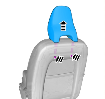

Подскажите, как снять подголовник к крутилки?! уже все попробовал, не получается, а сломать боюсь
(097) 121 32 01 Олег
Куплю:
-Хром ободок на правое крыло;
- Накладка под фару правую;
m.a.e.s.t.r.o
Повідомлень: 233
З нами з: Чет листопада 27, 2014 11:11 pm
Звідки: Киев, Позняки
Автомобиль: Volvo 760
Re: Volvo 760 gle 2.3
Повідомлення vovo » Вів серпня 08, 2017 1:51 pm
сам я не знімав, а тут ось так порадили...
http://clubvolvo.ru/showthread.php?t=72682
Повідомлень: 1580

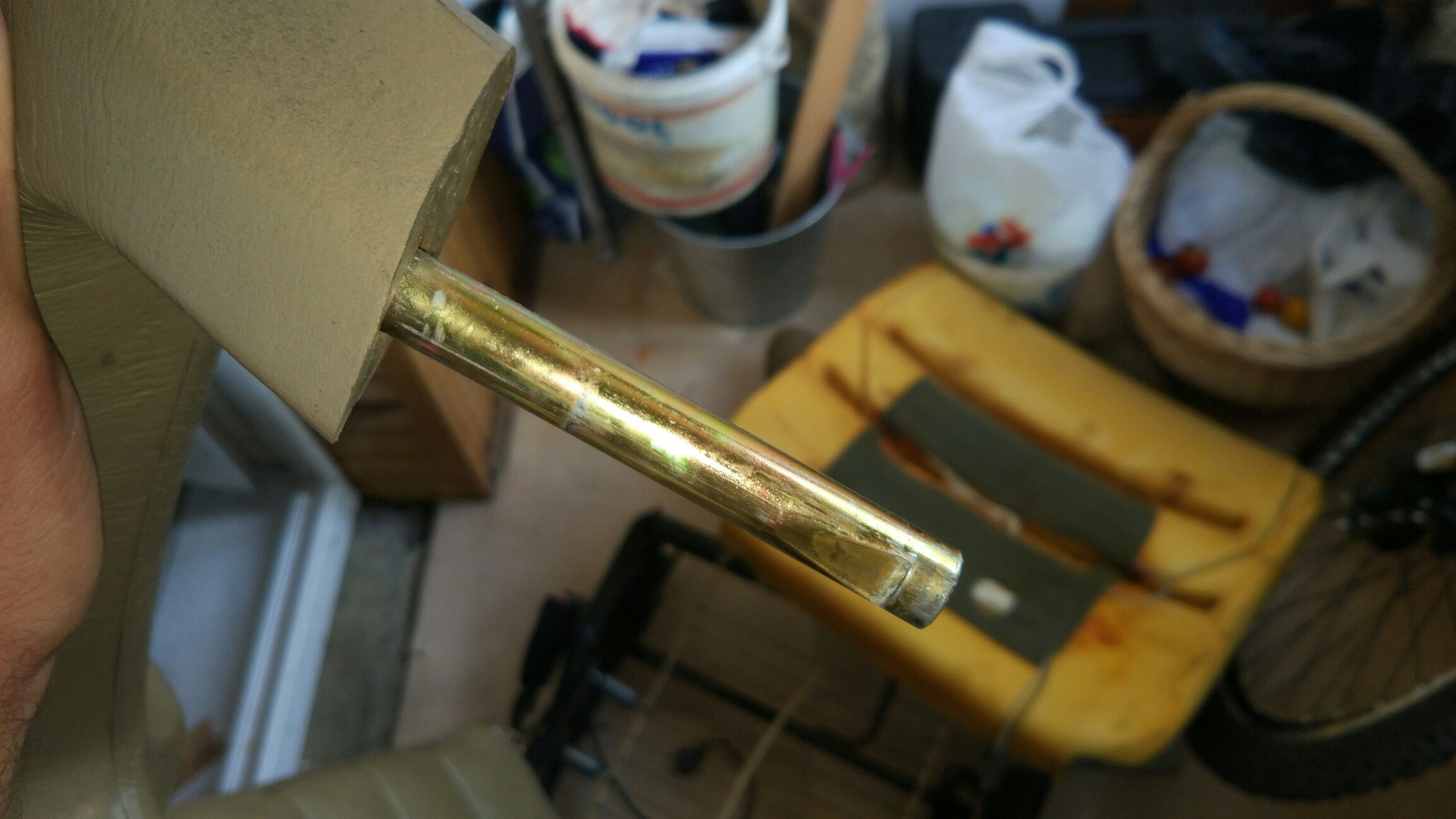

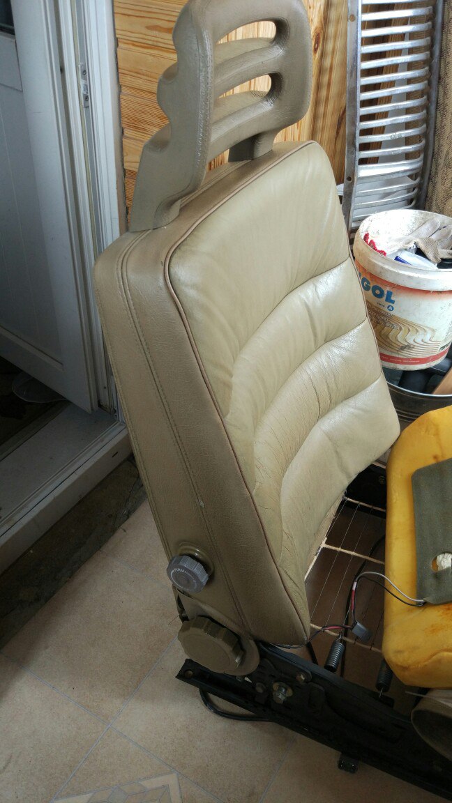

Как снять подголовник
Повідомлення m.a.e.s.t.r.o » Вів серпня 08, 2017 2:39 pm
кто это придумал, будь он ....
Крч, пальцем оно нащупуется, но на коже эту пластмаску потянуть на себя нереально(точнее даже ее захватить) Возможно на ткане будет легче. Но так как я все одно перешиваю, я разпорол ткань и вытащил его.

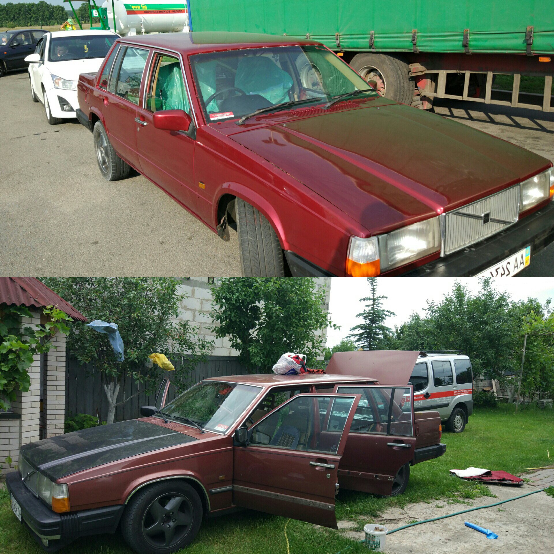

Повідомлення m.a.e.s.t.r.o » Сер серпня 23, 2017 2:04 pm

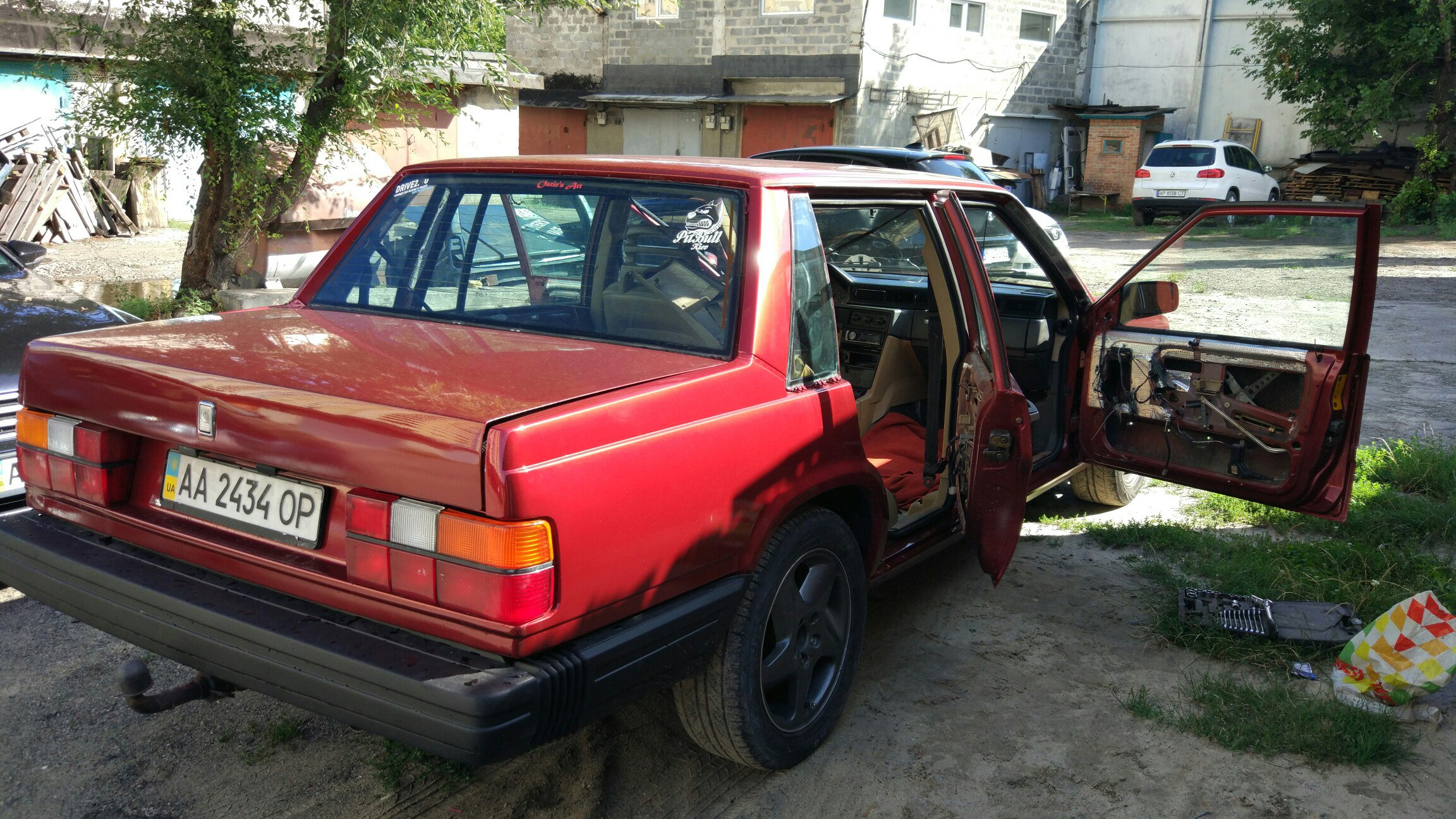

Салон собран, машина выкрашена)
Осталось еще немного мелочей сделать

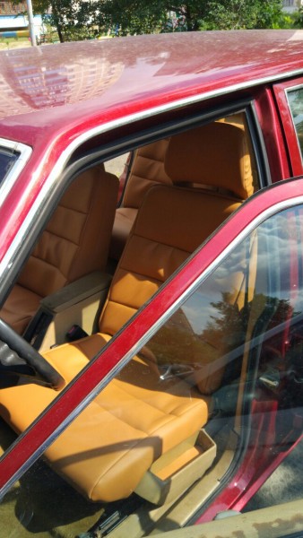

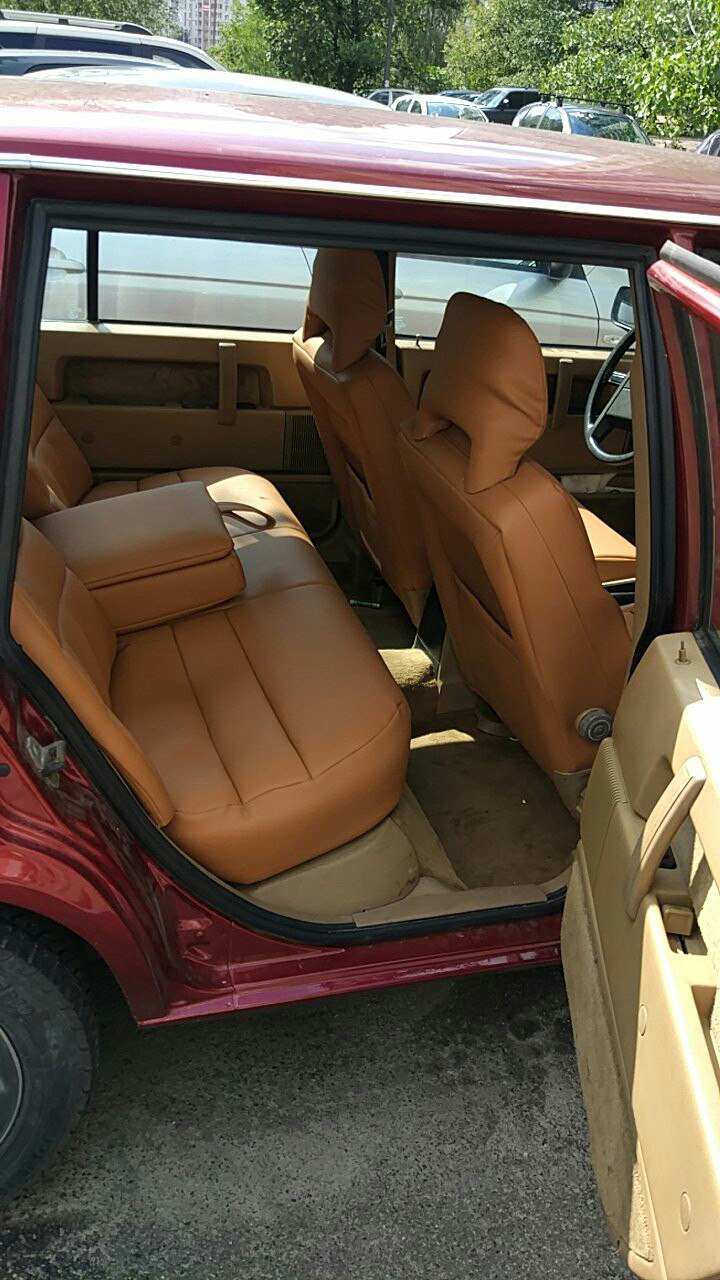

Повідомлення vnukoff » Вів вересня 12, 2017 4:18 am
Если честно,то перешиты сидухи как-то коряво... ковры бы ещё постирать надо,чтоб посвежее салон стал.

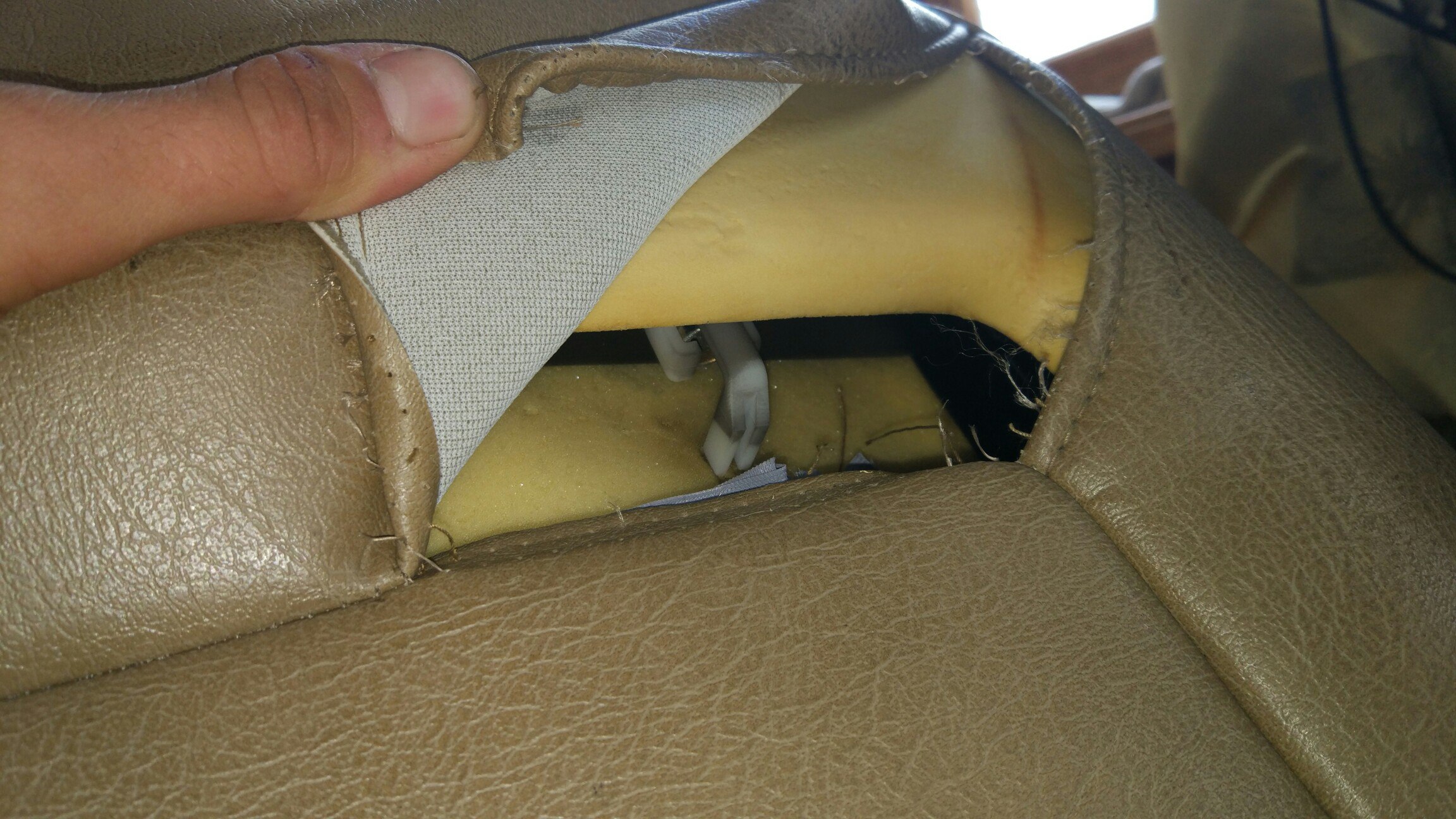

Розпорювати не треба було, достатньо було знизу відчепити саму обшивку від металевої оснлви сідухи, трохи підвернути догори і засунути руку знизу.

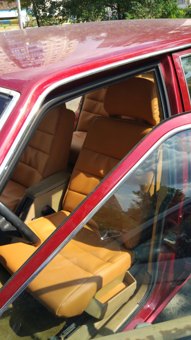

Повідомлення m.a.e.s.t.r.o » Пон вересня 25, 2017 10:33 am
vnukoff написав:Если честно,то перешиты сидухи как-то коряво... ковры бы ещё постирать надо,чтоб посвежее салон стал.
Согласен,в некоторых местах накосячено. Подголовники мне не нравится как перешиты. Буду делать что то с ним. Где то может я накосячил когда натягивал. Но - это все одно лучше чем было до этого . С учетом что за работу я заплатил копейки(можно сказать бесплатно для этой работы)
Вот вам фото водительской сидушки. И вы еще скажете - что перешито ужасно?)) После такого я даже на косячки мелкие не смотрю. Машина хоть освежилась + новый белый потолок.
