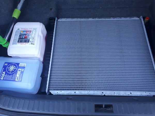

По Ниссенс мне 65550А выдала программа, и ещё кучу других номеров)))
З.Ы.Вроде нашёл 65530А по месту, спасибо!
якудза
Повідомлень: 135
З нами з: П'ят травня 20, 2016 7:48 pm
Автомобиль: 960 Mk.II
Re: Крейсер, но не Аврора
Повідомлення xoxlov » Пон квітня 01, 2019 12:40 pm
550 под механику, там нету выходов на трубки акпп.
Повідомлень: 1449
Звідки: г.Николаев
Повідомлення якудза » Пон квітня 01, 2019 12:49 pm
И снова мерси:)
Проблема в том, что в каталоге elcats по оригиналу номер на механике и автомате одинаковый, поэтому бьётся миллиард аналогов...
якудза
Повідомлень: 135
Повідомлення xoxlov » Пон квітня 01, 2019 1:17 pm
якудза написав:И снова мерси:)
Проблема в том что в оригинале нету радиатора мод механику, они все идут автоматные, просто когда механика на трубках стоят заглушки.
Повідомлень: 1449
Звідки: г.Николаев
Повідомлення якудза » Пон квітня 01, 2019 1:49 pm
xoxlov написав:
То бишь, совсем "глухие", вынуть их и поставить туда штуцера под трубки охлаждения коробки нельзя?
Ну бред же:)
якудза
Повідомлень: 135
Повідомлення xoxlov » Пон квітня 01, 2019 3:04 pm
якудза написав:То бишь, совсем "глухие", вынуть их и поставить туда штуцера под трубки охлаждения коробки нельзя?
Ну бред же:)
Можно, в том то и дело что можно, оригинальный радиатор использовать как под автомат так и под механику.
Нисенс который я тебе посоветовал тоже можно использовать и там и там, а вот 550 уже без охлаждения акпп.
Повідомлень: 1449
Звідки: г.Николаев
Повідомлення якудза » П'ят квітня 05, 2019 9:05 am
Таки да, спасибо, Саша!
Ниссенс был в наличии по месту, плюс вошло 9 с мелочью литров антифриза, вчера всё
поставлено-залито, крейсер к лету готов :-P

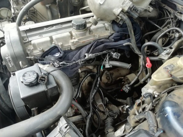

Повідомлення якудза » П'ят серпня 16, 2019 9:50 am
Новости от владельца старой тачки :bye:
Я немного в шоке, но муфта и подшипник подвесного не менялись с завода, 24 года, сука :o ...
Оригинал муфта за 100+$ как-то не возбудила душевным спокойствием ещё на четверть века))), взял Феби за 500, ну и подшипник 200 с мелочью, лёгкая вибрация на старте пропала.
По той же бразильской системе поменяли сайленты заднего стабилизатора, те, шо в продольных рычагах, их резинки просто вырвало из обоймы.
Они тоже стояли заводские, Боге, кстати. Цена в оригинале по 1800 за штуку совсем не устроила, взяли первые похожие шо были под рукой, из передних рычагов Цивика, миллиметра на 3 меньше по диаметру, и через токаря с поллитрой, посадили на втулку ;)
Стал глючить датчик температуры ОЖ, полезли искать причину, оказалось банально провод от датчика устал уже, изоляция потрескалась, ну и раз разобрали часть косы, заменили все "ниочинь" провода, что нашли со стороны впускного коллектора, с заменой разъёмов форсунок, ну и гофры новые поставили, шоб лишний раз впуск не снимать :drag:
