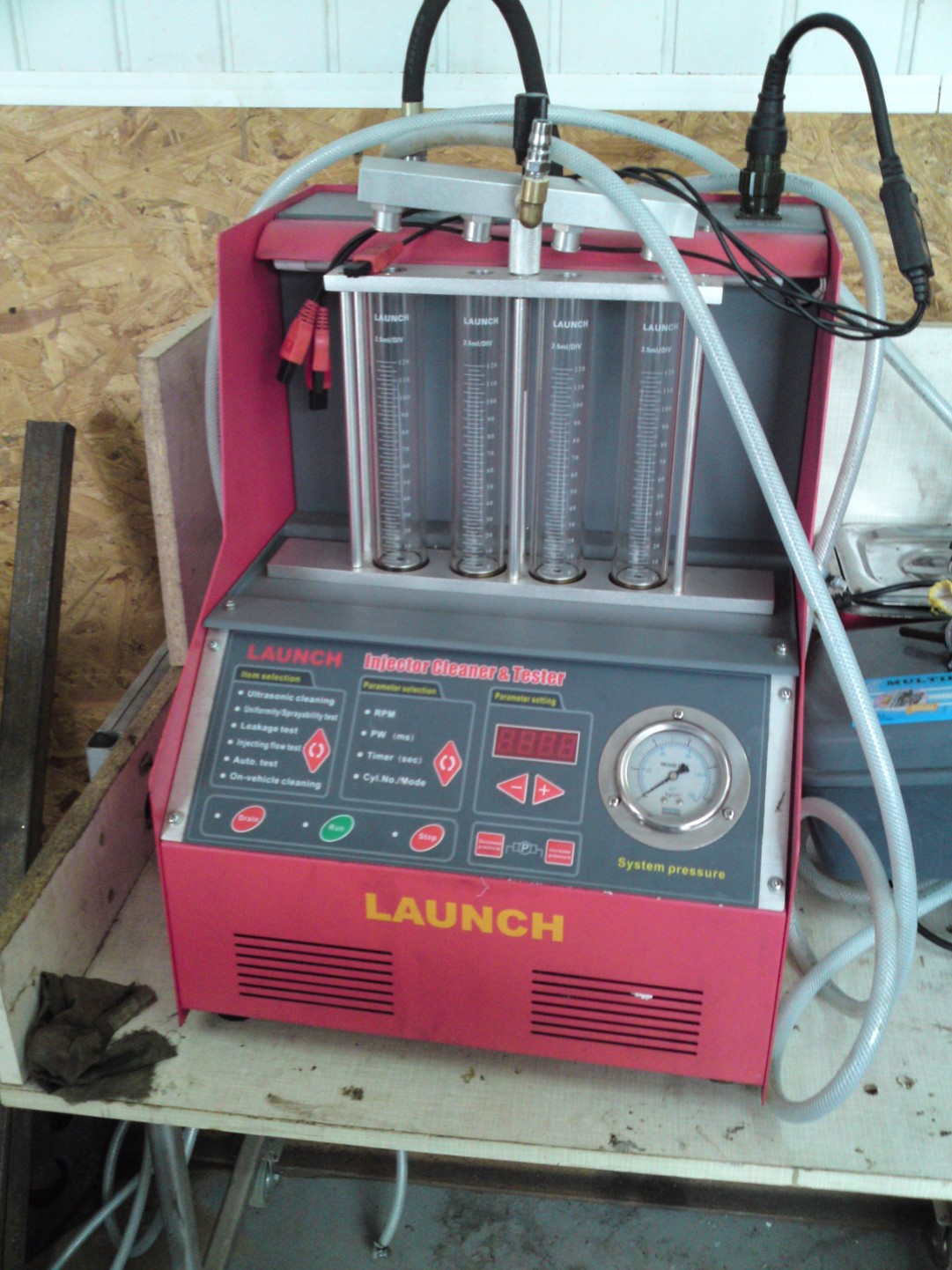

Провели раскоксовку через промывочную машинку. То есть , авто работала на каком то химикате минут 15. Условия были, как эксперимент. Либо протравит кокс, либо прочистит просто форсунки. Повторный замер показал компрессию в нездоровом цилиндре -10. Это была маленькая победа. Интересно, как теперь будет уходить масло? Может расход уменьшится. Заодно, нужно проверить состояние сальников клапанов. Но как сделать это без разборки головки?

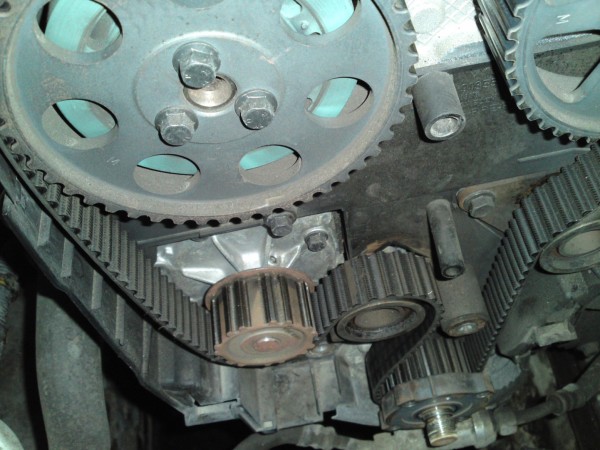

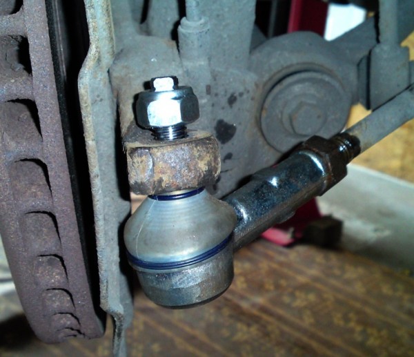

Повідомлення Вольволег » П'ят вересня 20, 2013 11:47 pm

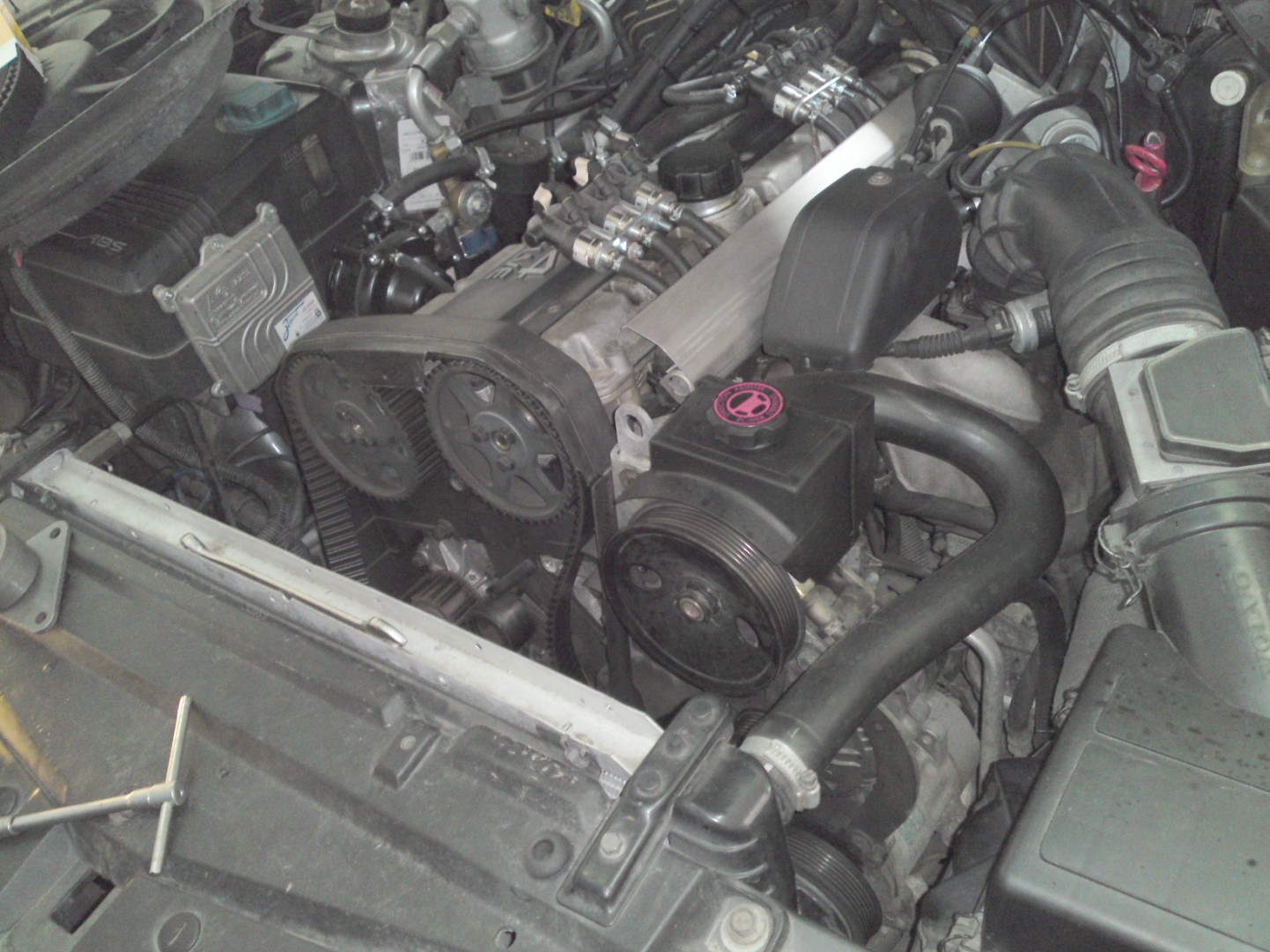

Вот и начал приводить в порядок свою девушку. Для начала заменим ГРМ и ролики. Плюс обнаружил наконечник тяги под замену. Ремонт решил делать в автомастерской "Гараж" Механик и мастер - замечательный парень Дима. :buba:
067 два35два9сорок1
Вольволег
Повідомлень: 393
З нами з: Пон листопада 12, 2012 12:26 pm
Звідки: г. Киев

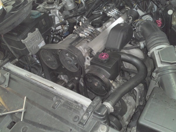

Re: 20-ти летняя красавица VOLVO 960 !
Повідомлення Вольволег » П'ят вересня 20, 2013 11:54 pm

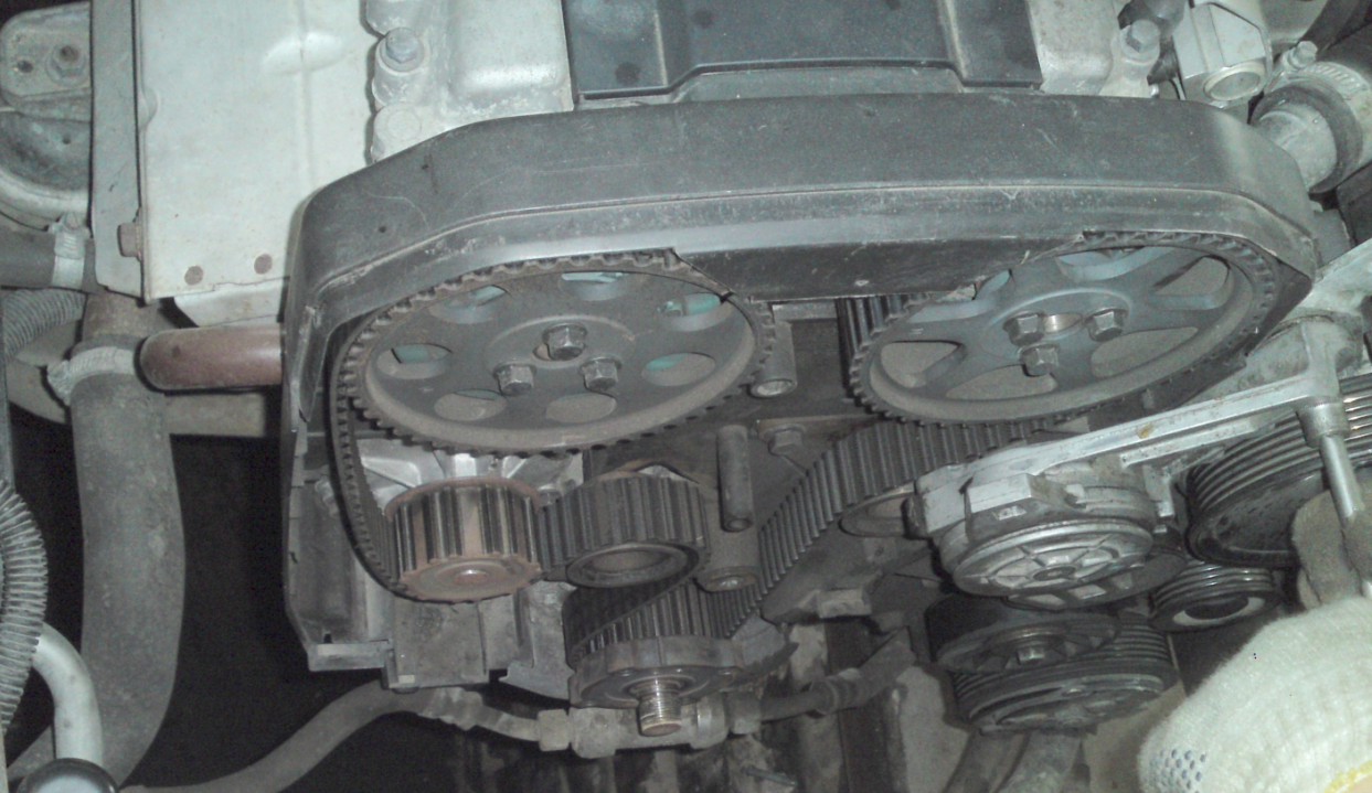

Все по науке, по меткам. Старые ролики крутились легко, но по сухому -звук металла. Ремень имел на изгибе мелкие трещинки. Мог бы еще ходить , но все рекомендуют после покупки менять в ГРМ все. Покупал детали мэйд ин немцы. Ремень - Континенталь.

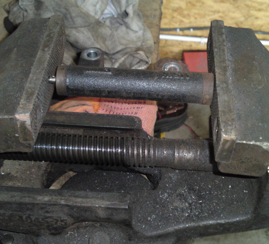

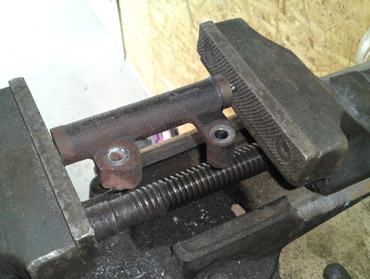

Важная деталь - натяжитель! Следует осторожно, не торопясь сжасть его в тисках, медленно, в течении 5 минут дожимать. Затем зафиксировать гвоздем 3 мм. Если быстро, то нарушится уплотненение и вытечет масло.
Повідомлення Вольволег » Суб вересня 21, 2013 12:30 am
Для снятия ремня пришлось снять шкив коленвала. Фиксацию, чтоб не прокручивался, удобно делать с ямы при помощи отвертки и второго человека. В яме был я и отвертка. :-D
Повідомлення Вольволег » Суб вересня 21, 2013 12:42 am

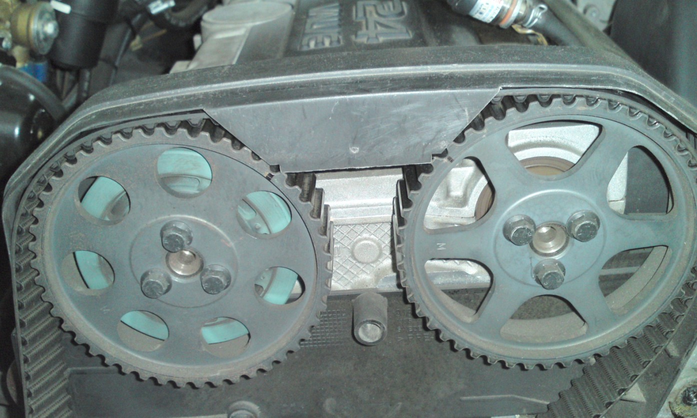

Ну и наконец сборка узла ГРМ. Проверили метки путем прокручивания коленвала. Все совпадает. Запустили мотор - работает. Четко, как часики, только остался свист в районе натяжителя приводного ремня. Но это другая история. Следующий этап - замена наконечника рулевой тяги. Дима поставил наконечник за несколько минут.

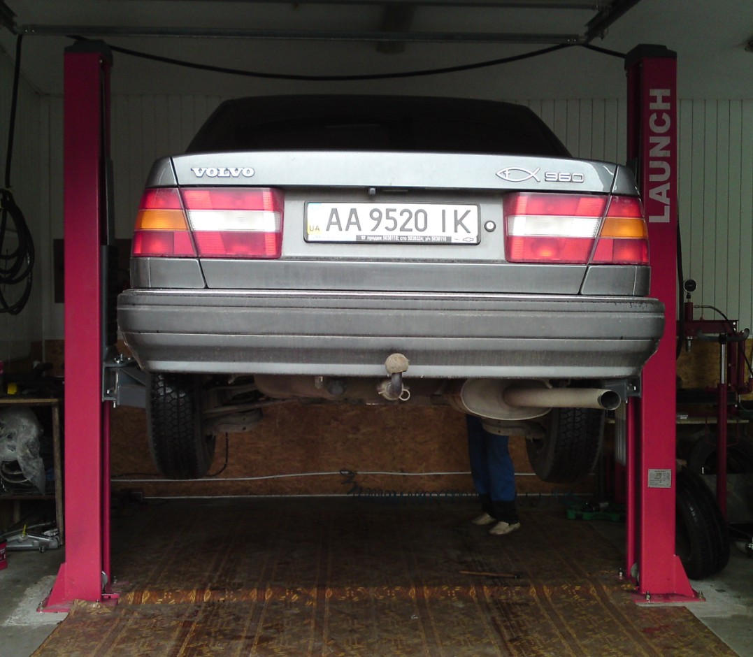

Повідомлення Вольволег » Суб вересня 21, 2013 12:54 am

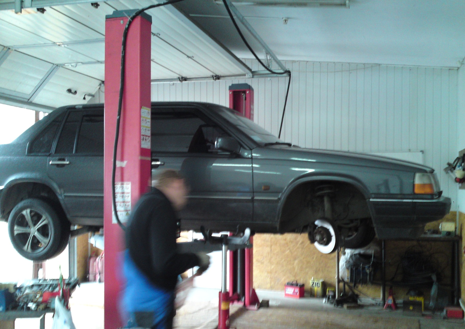

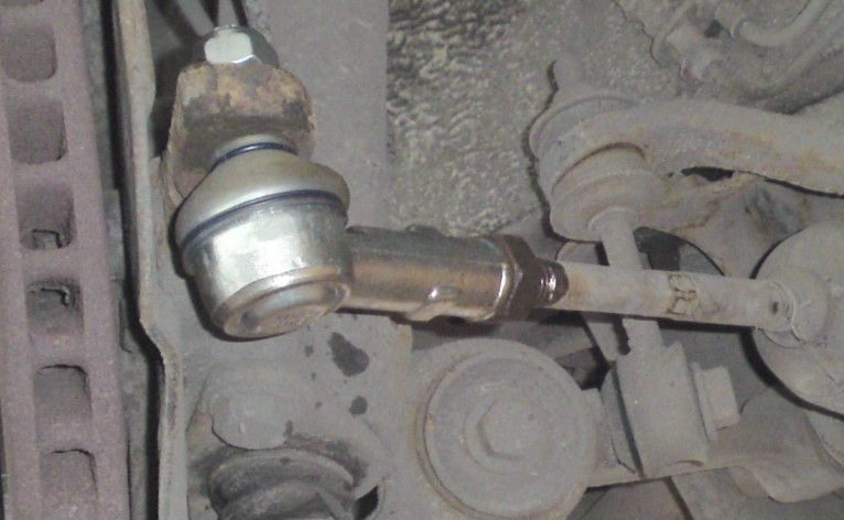

После замены я заехал на схождение колес, прямо рядом с "Гараж"ом, где мне успешно оборвали гайку в районе тяги заднего моста. И за это сделали схождение без денег. Я вернулся в "Гараж" и Дима заварил болт наглухо. По моей просьбе. Когда дело дойдет до замены сайлентблока, тогда и "развинтим" болгаркой. А это прибор, на котором мне подняли компрессию в цилиндре с 4 до 10.

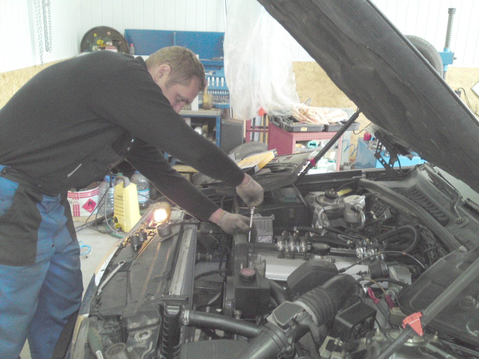

Повідомлення Вольволег » Чет листопада 14, 2013 1:12 am
Продолжаю настройку своей Красотки. Очень любит бензин, а мне выгоднее ГБО, Но что- то пока не регулируется по взрослому. То идет нормально, то дергает как нервная. Пока не теряю оптимизма, а теряю деньги и время. Купил фрацузский термостат и поликлиновый ремень. Завтра поменяю. :moil: Миша говорит, что может из за термостата дергать. Мне непонятно почему, но пока поверю и заменю. :moil:

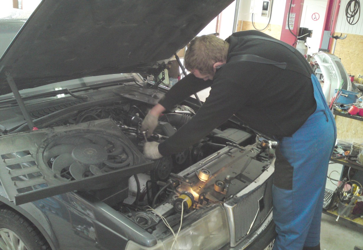

Купил и заменил термостат. Стоял немецкий, поставил французский. Работа заняла 30-40 минут. "Мастера" запросили за замену 80 грн.- это же ОЖ сливать надо. :buba: Слил 1.5-2 литра через шланг расширительного бачка. Самое главное иметь крепкую звездочку - сорвать болты крепления крышки над термостатом. :moil: А дальше: снял, заменил, поставил, закрутил, залил, завел. :idea: На 80 грн лучше переобую два колеса на зиму. :cars:

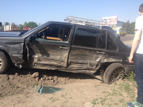

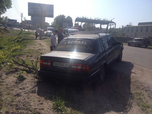

Повідомлення Вольволег » Пон травня 08, 2017 11:52 pm
Всем привет и с Днем памяти. Жизнь завертела и не дает скучать. Продолжаю тему моей красавицы. Поприставал к ней нехороший немец :moil: Опель Вектра. Я еле успел чуть увернуться вправо Не получается загрузить видео с регистратора, но результат грубого "ухаживания" на лице. Вернее на боку. Выехал навстречу, пересек осевую, ударил мою девушку и погнал дальше. Остановил Опель :viking: Мерседес. Меня мой Господь бережет - ни единой царапины. Остальное на фото. Что делать дальше не знаю. Все работает, но только не едет. Страховку выплатят когда не известно и притом с учетом возраста . Сколько будет - кто знает. Может буду продавать. :(

Повідомлення xoxlov » Пон травня 08, 2017 11:56 pm
Блин крепко её досталось, самое главное что сам цел, остальное дело наживное.
