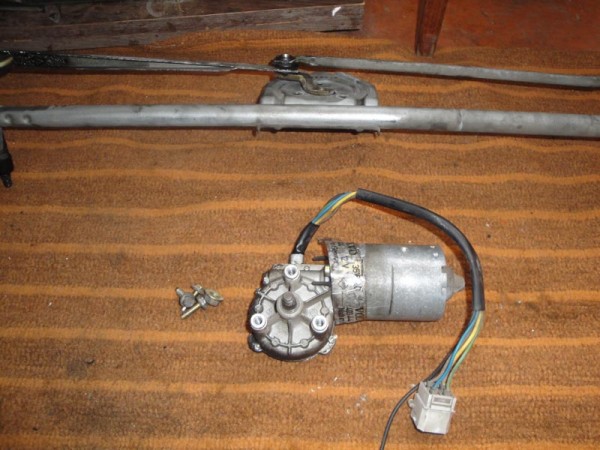

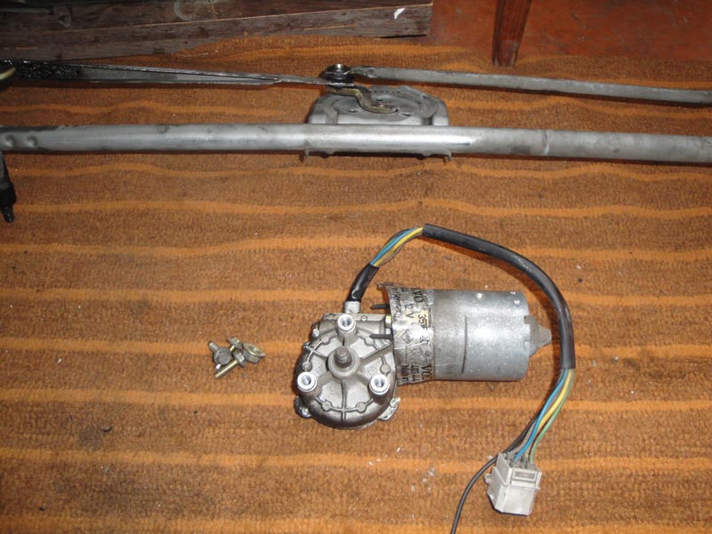

имеем неработающий привод дворников , который махает только в 2м нижнем положении , тоесть когда подается прямое напряжение на двигатель.
снимаем малый капоот . два винта по углам и один в центре снимаем поводки дворников и резинки , механихм крепится двумя болтами . и для 740 один из болтов является точкой массы . для 940 отдеьно выведена масса

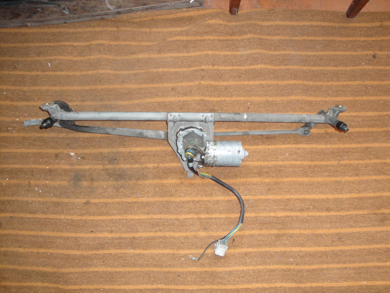

снимаем привод имеем фото 1

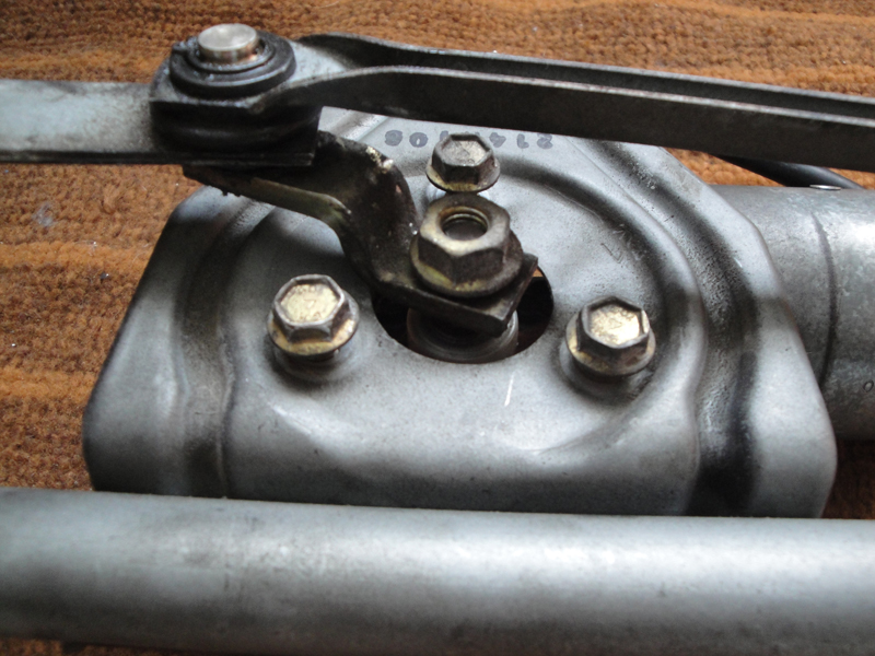

рассоединяем механизм от рамы и поводков фото 2

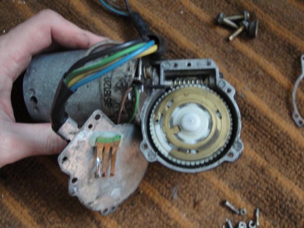

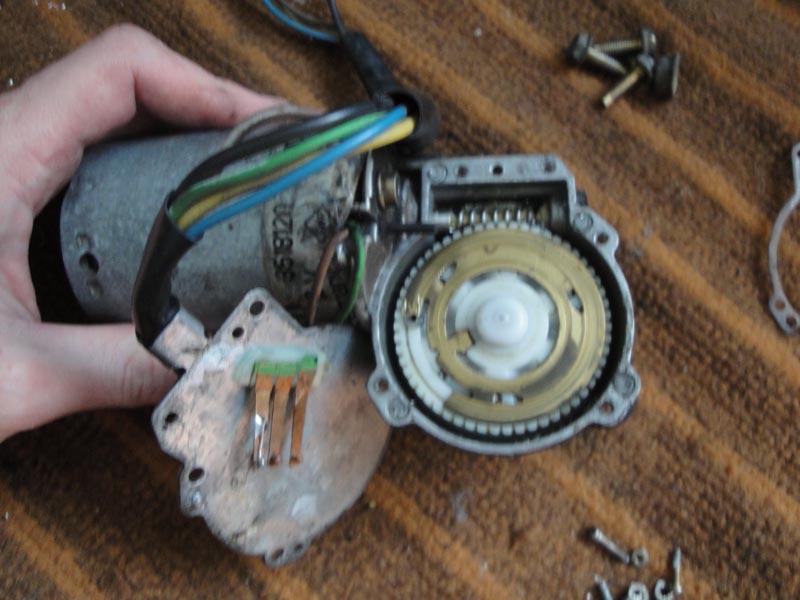

механизм у нас в руках. открыть его можно толко сломав расклепки , рядом есть отверстия куда потом будет нарезана резьба и вкручены винты с резьбой на 4

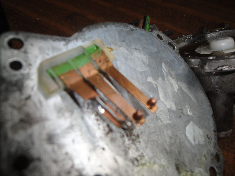

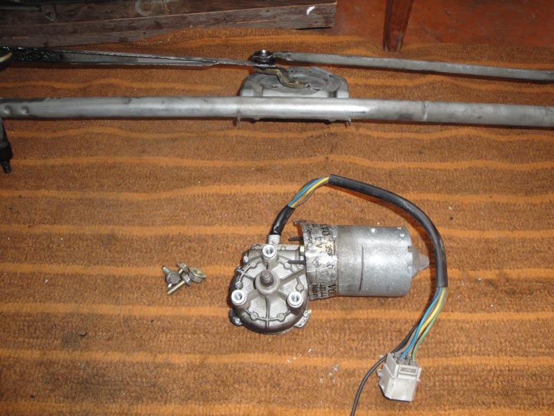

открыв видим что один из контактов оторвался , блягодаря не доводу до нормальной точки соединения , проплавленое отверстие от контакта осталось в белой пластиковой крышке шестеренке, тоесть прийдется отказатся от такой формы контакта фото 4 и 5

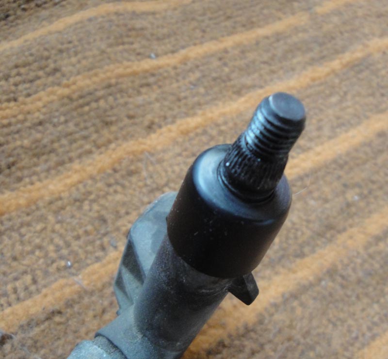

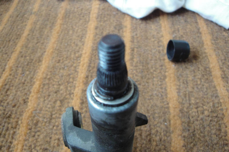

пока рама снята есть вариант посмотреть что внутри поводков , снять защитный колпачек фото 6 , иногда остается в резинке малого капота, стопорное полукольцо , открыв видим графитовую смазку и отсутвие грязи значит все нормально
фото 7
еще не мешает приклеить проклеять сетку которая защищает пространсво малого капота и нашу печку от листьев , силикон клей творит чудеса:-)
настройка механизма ... подключаем без привода дворнков и втыкаем моторчик на прерывистый режим работы после отрабатывания моторчик остановится в положеном месте , прикручиваем поводки , крепим дворники проверяем , если все работает , остается поставить малый капот:-)

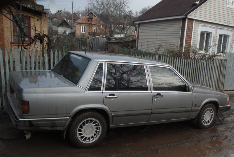

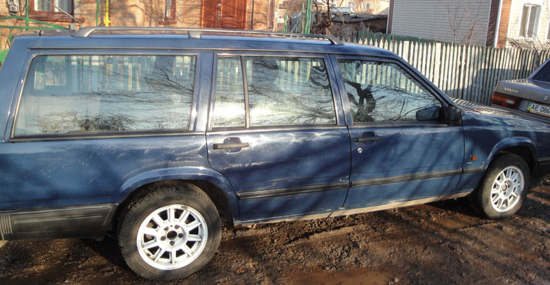

летняя обновка

Re: ВОВКА760
Повідомлення ARTYHA » Нед березня 18, 2012 9:14 pm
ты шо? отобрал у папки колеса?)))))
Повідомлень: 3560
Re: ВОВКА760
Повідомлення leo_run » Нед березня 18, 2012 9:20 pm
мне - беленькие и стальные
ему "квадратики маленькие " и те что колпаки из нержавейки

Повідомлення leo_run » Нед квітня 08, 2012 5:46 pm
еще одна обновка - подзаморился я калеса менять
греет мысля что зимой не прийдется башлять за шиномонтаж :-0

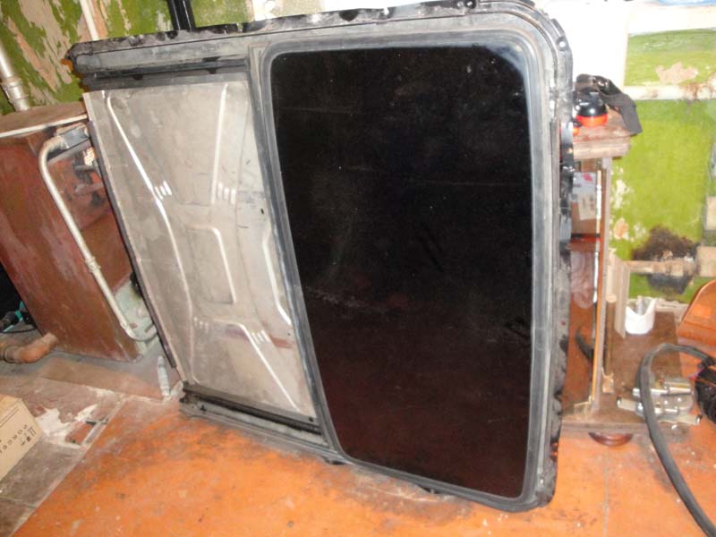

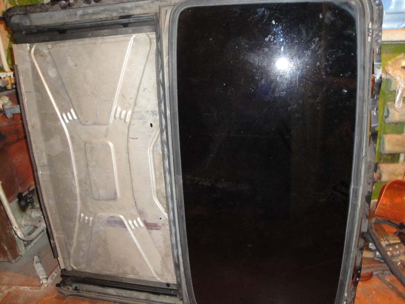

МАЛЫНКИЙ ПОДАРОК СЫДАНУ :-))) стикляный люк
будет тошо надо :-))

Повідомлення vnukoff » Сер квітня 11, 2012 12:29 pm
Lyk - xoroshaya vesh! A mojno li postavit lyk v "mashiny bez lyka"? :o Prosto xochecco, no neznay realno li....
Повідомлень: 1307
Re: ВОВКА760
Повідомлення Hamlet » Сер квітня 11, 2012 1:22 pm
vnukoff написав:Lyk - xoroshaya vesh! A mojno li postavit lyk v "mashiny bez lyka"? :o Prosto xochecco, no neznay realno li....
Наш одноклубник SERBse решил этот вопрос достаточно радикальным образом ,целеком трансплантировав крышу с донора в котором был люк viewtopic.php?f=18&t=11982

Повідомлення leo_run » Сер квітня 11, 2012 3:56 pm
а только так и получится
если его нет то нет если есть то есть:-)
Повідомлень: 3984
Re: ВОВКА760
Повідомлення vnukoff » Сер квітня 11, 2012 4:01 pm
Togda bydy menyat mashiny :-D :-D :-D
Повідомлень: 1307
Re: ВОВКА760
Повідомлення leo_run » Сер квітня 11, 2012 5:31 pm
незабудь что с люком машина на 2,5 см меньше по высоте :-) и переднему пассажиру надо будет кресло которое умеет регулироватся тоже по высоте иначе башкой будет на улице сидеть или лежать
зы 186 рост у мня мне не удобно без регулировки сиденья
Повідомлень: 3984
