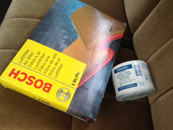

- прошёл 7 тыс, поменял масло (Q8 полусинтетика), масло+воздух фильтры

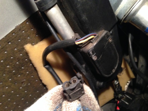

- нашёл катушку от старой антенны (как я понял, работает как релле)
- ковырялся в антеннах, на новой проводов 2, на старой 3. Разные разъёмы подключения, нужно будет скрестить и подключить.

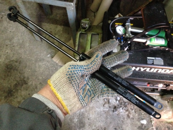

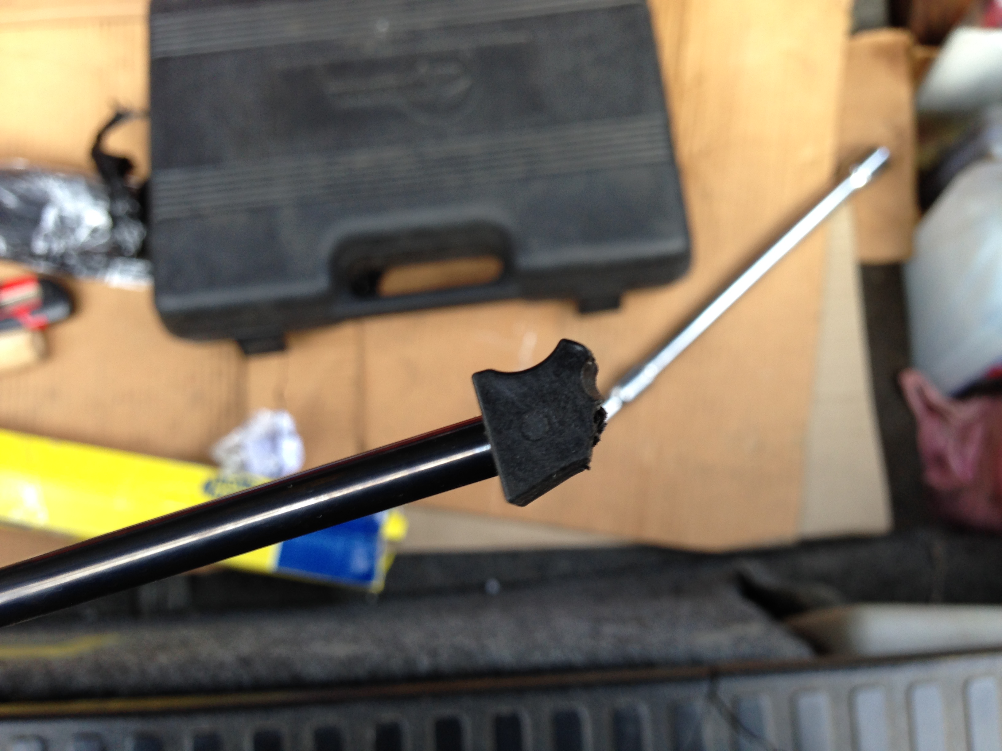

- снял амортизаторы багажника, пойдут на шкафчик какой-то, руками сжимаются с трудом. Багажник стал гильятиной, положил временно более толстый дрын-волшебную палочку.

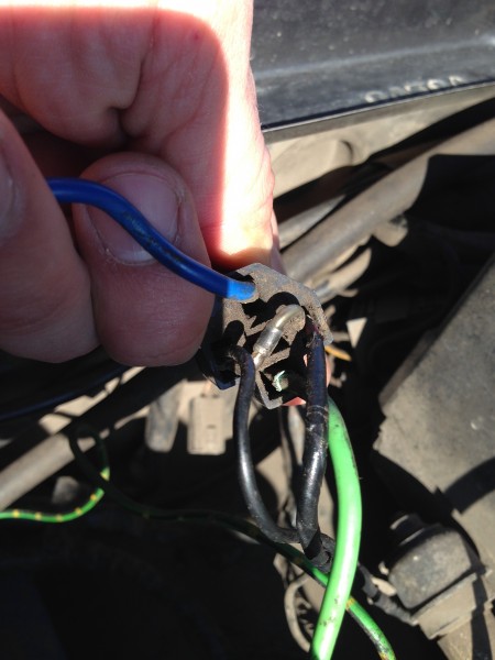

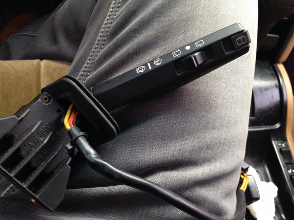

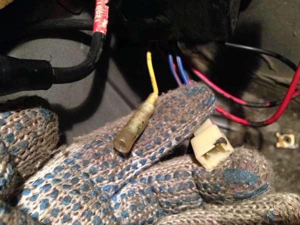

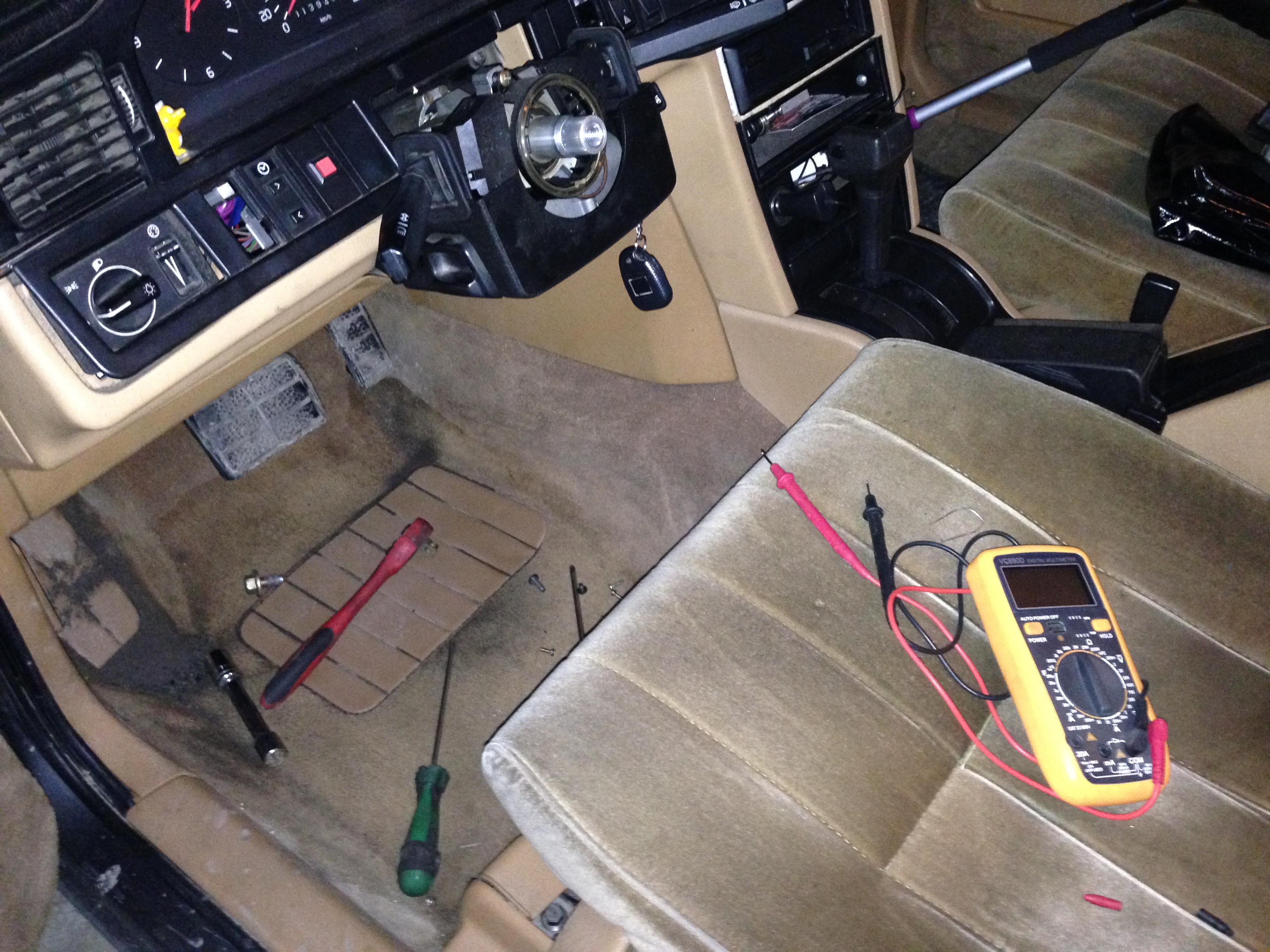

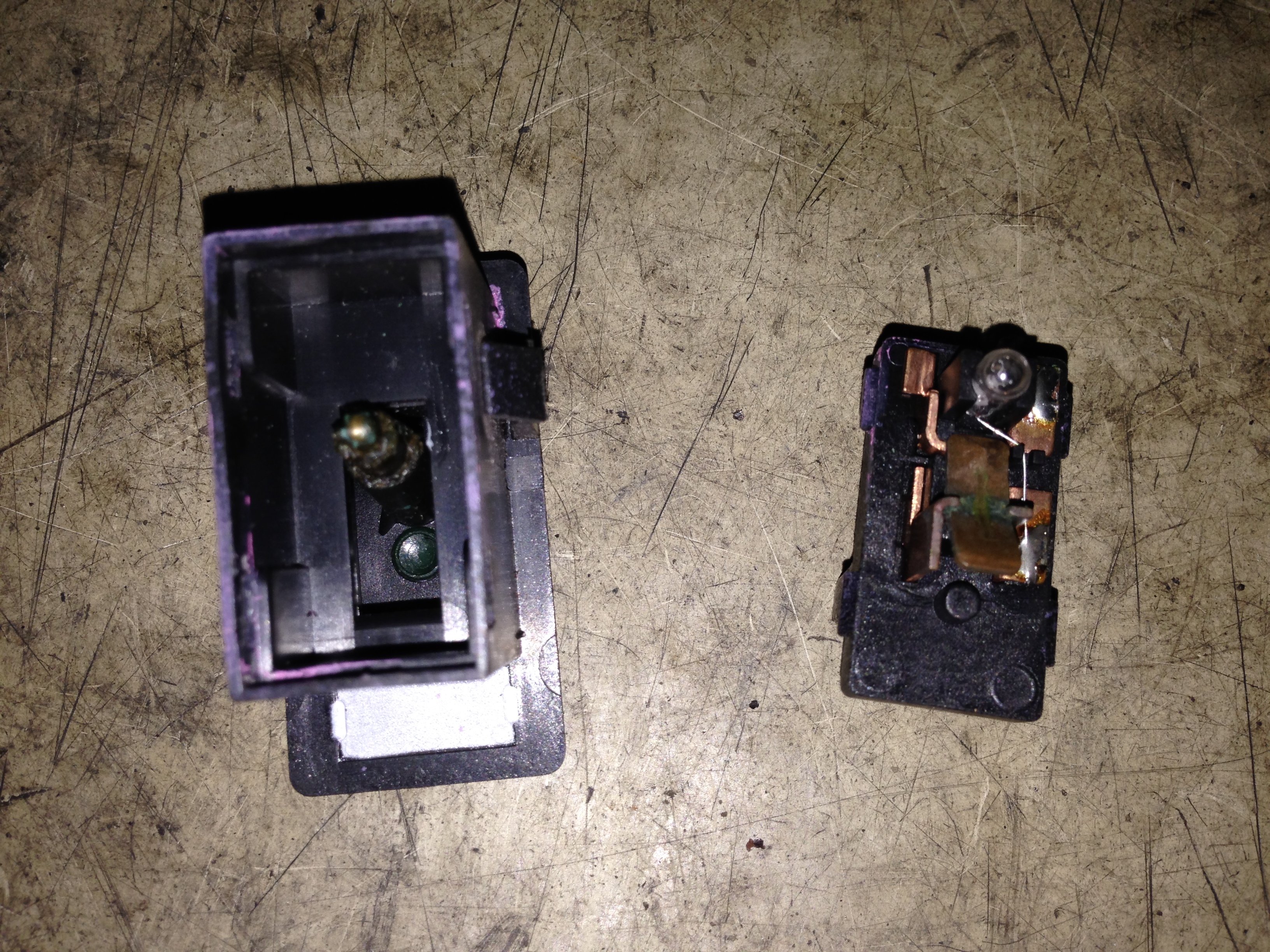

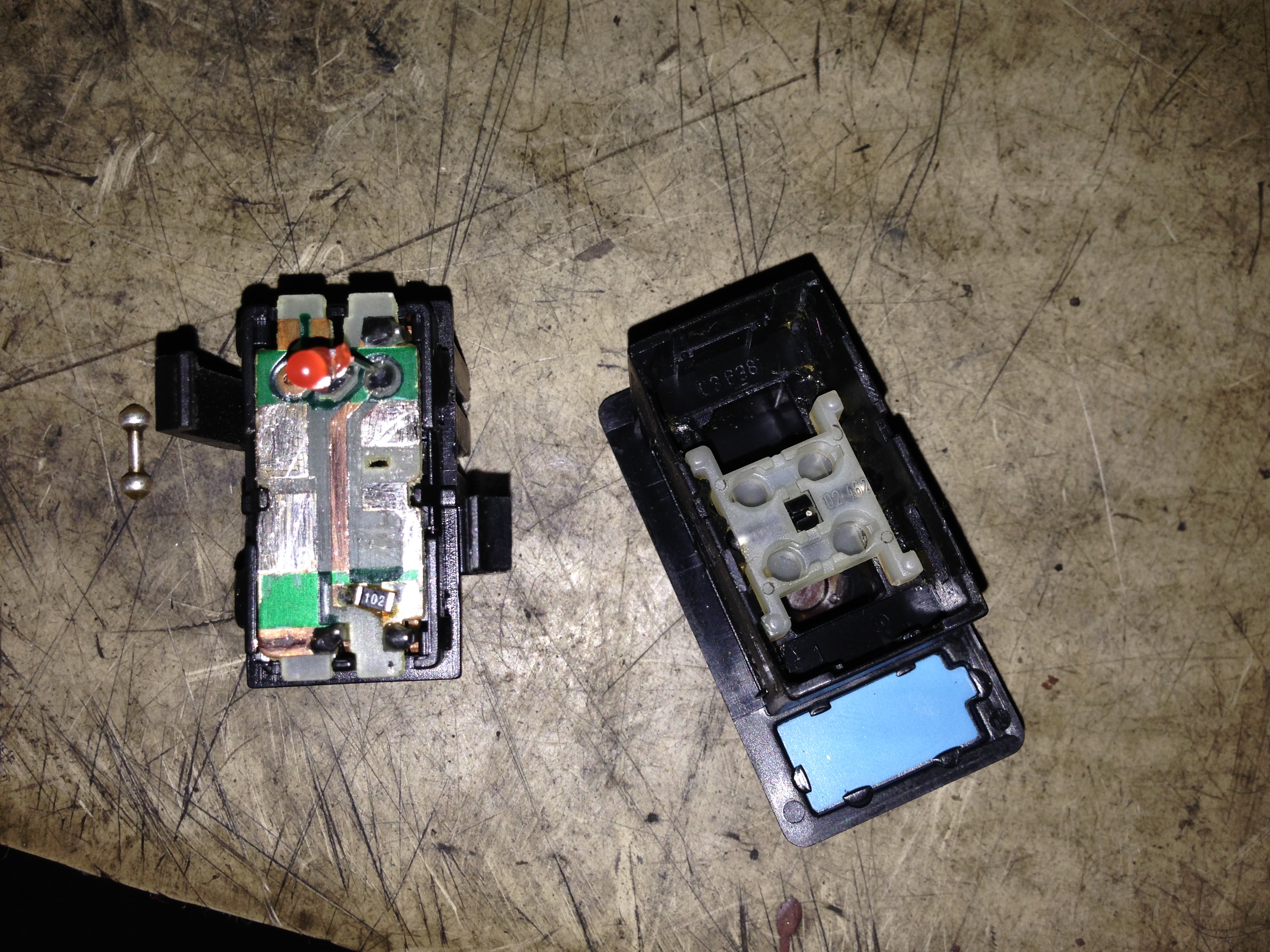

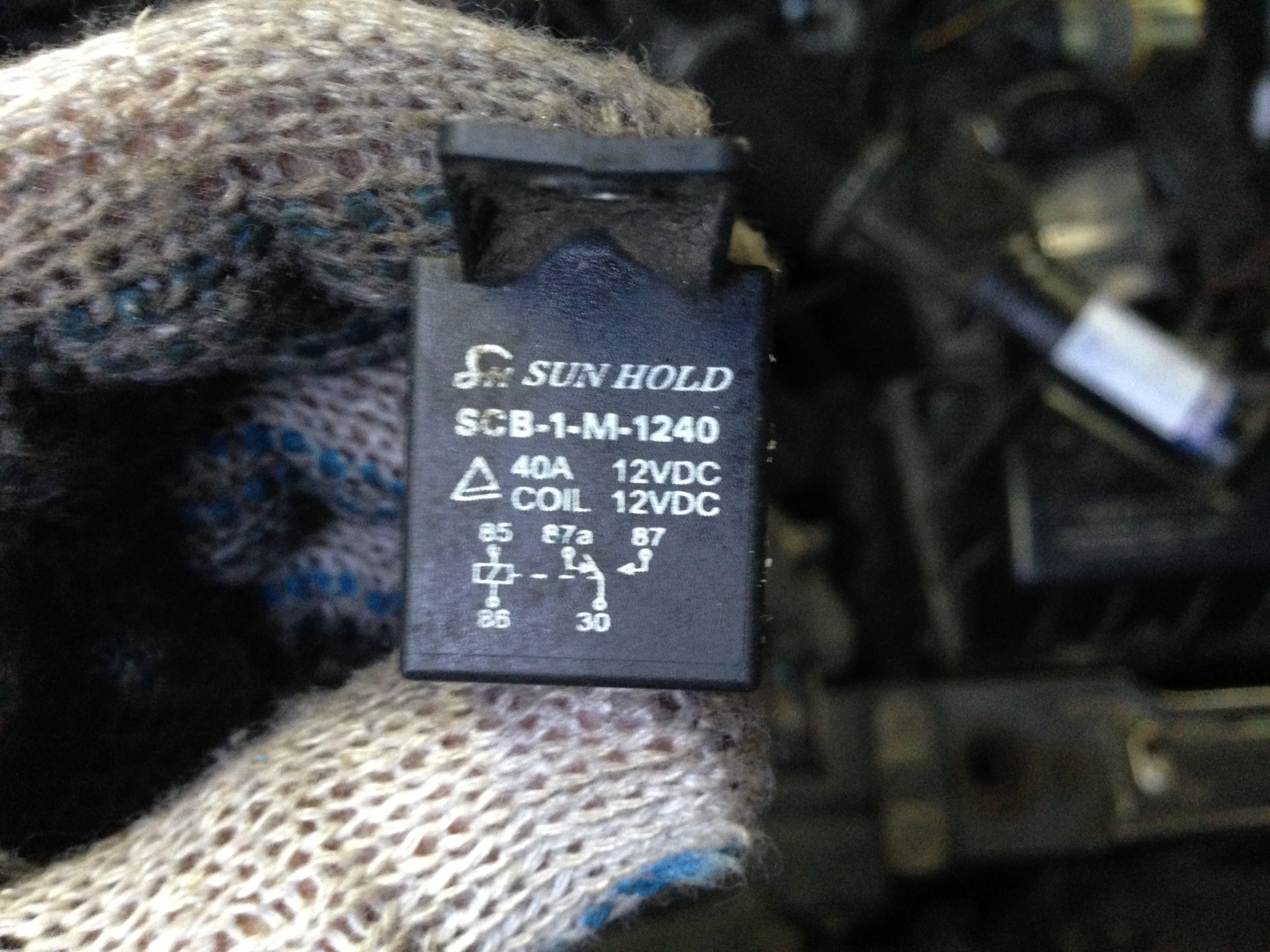

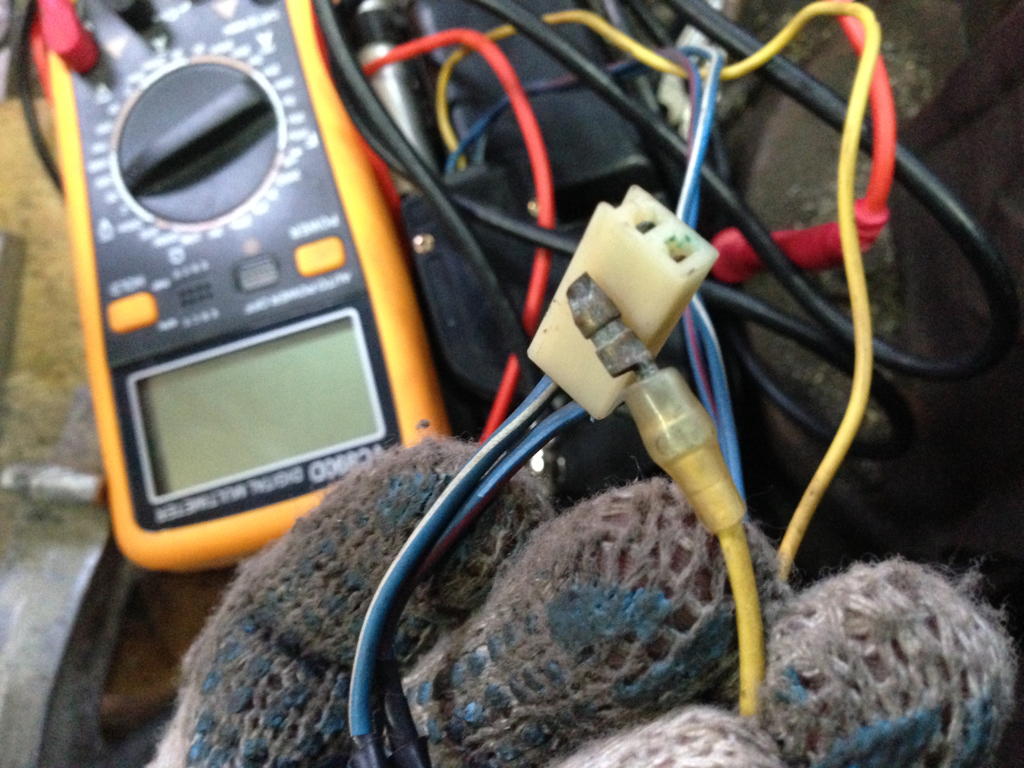

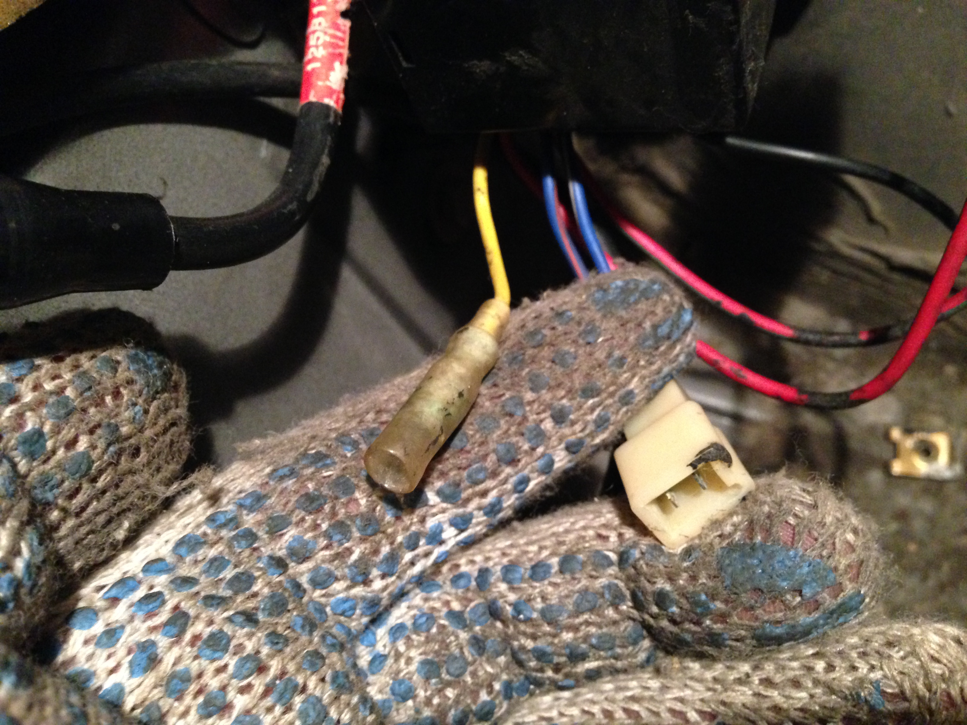

- полез в передние туманки, которые как-то перестали гореть. Сначала думал релле (купил новое), потом думал диод в маме к релле - оказался рабочим, потом думал кнопка, потом понял, что проводок массы от кнопки к релле был оборван газовщиками и аккуратно спрятан за вакуум тормозов. По итогу случайно сломал диод на кнопке и потерял пружинку из внутренностей кнопки (вот честно, на дорестайловых 7 конструкция кнопок неубиваемая - уже 2й раз убеждаюсь, на моей уже началось...разъёмы другие, внутренности напыжованы пружинками/пластмасками...ненавижу их за это). В итоге кнопка сломана, туманок как передних так теперь и задних нет. Из плюсов - зачистил контакты сигнала руля, понял принцип работы релле туманок, одно релле про запас, ну и самое главное - опыт, пускай и путём ошибок.

пришли аморты от Лёши, за что ему человеческое спасибо. :frends: Ну а что я? - я сломал одно ухо когда ставил :-D :-D :-D перекручу с оригиналов (оно накручивается на шток) - будет работать, а пока - дрын справляется с поставленой задачей на 5+ :-D

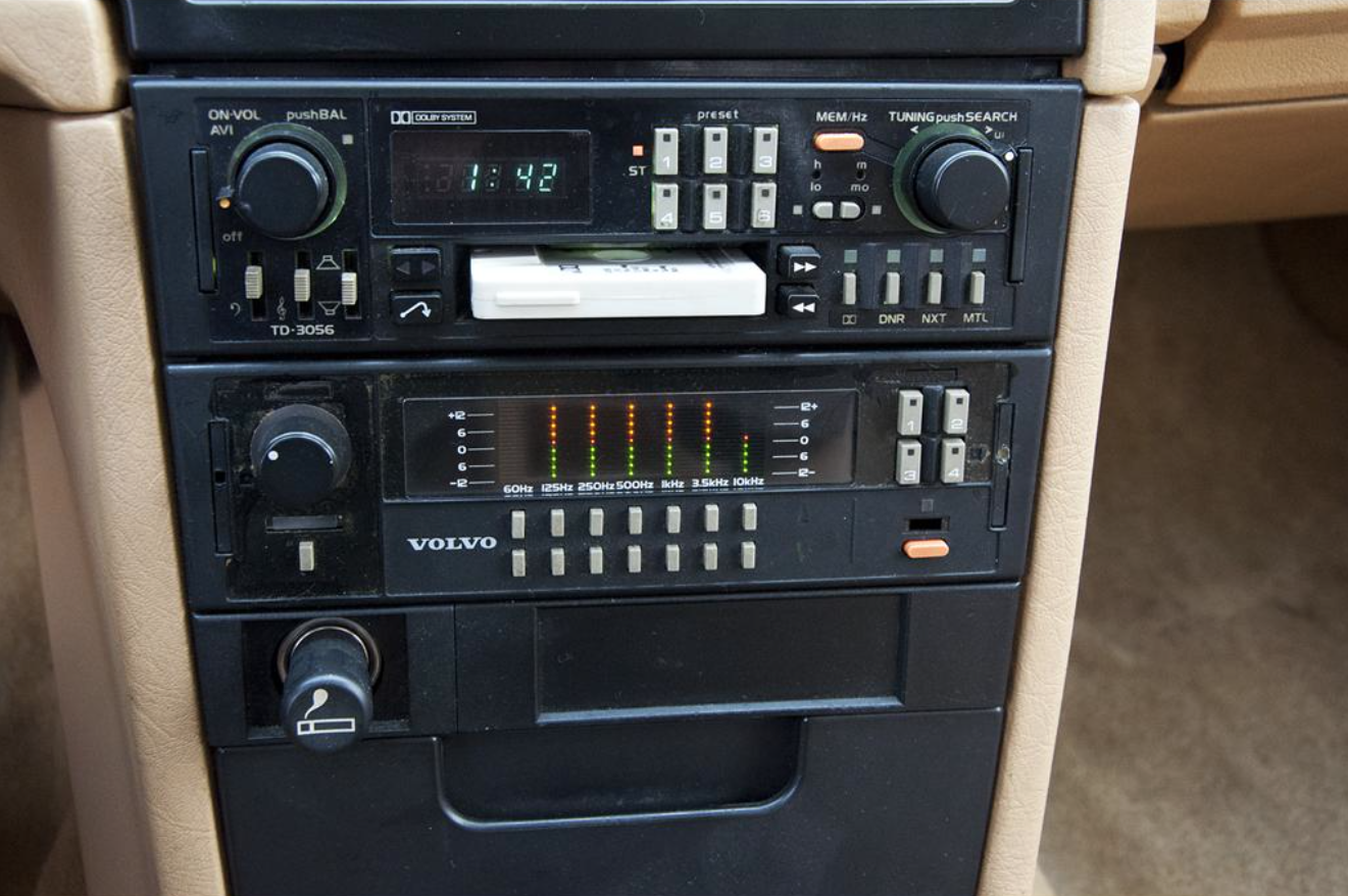

К вашему салону , такой бы приемничек
:cars:
atol
Сообщения: 389
Откуда: киев
Автомобиль: Volvo S80
Re: 760 Aircraft carrier
Сообщение Ice_BEAR_Bo » Вс мар 01, 2015 12:10 am
atol писал(а):К вашему салону , такой бы приемничек
И что мне в ней слушать? Пугачеву? :-D не, эта радиола не для меня 8-)
Сообщение RomanB » Вс мар 01, 2015 12:12 am
:cars:
Ничего себе какое ретро, в низу эквалайзер?
Сообщения: 1466
Сообщение Алежон » Вс мар 01, 2015 10:03 pm
красота.надеюсь у другого мишы такая есть
Сообщение leo_run » Пн мар 02, 2015 12:20 am
Патамуша это 780 и там ей место, если есть у Миши надо послюхать ;-)
А если не дружишь с пружинками в кнопках, никогда не лезь в выключатель головного света , там их 8 и 4 ролика, и если там шото выскочит - проклянешь тот день когда разбираешься, я 5 часов собирал первый раз , правда во второй 40 минут, чувак который принес спросил - че так дорого за ремонт хочу, я ему снова раскрыл и фраза- собери сам- за то время успел 3 пары провести и колеса переобуть;-))
Сообщение Ice_BEAR_Bo » Пн мар 02, 2015 1:19 am
Та дружить - дружу, да и сложного там по сути ничего нет (в кнопках) просто заёб что очень и пружинки то и дело выскакивают )))
