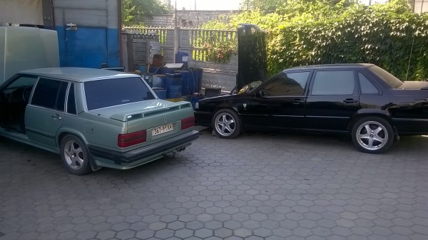

Повідомлення Massimo. » Пон червня 27, 2016 12:28 pm
Перед выходными проветрил карманы :)

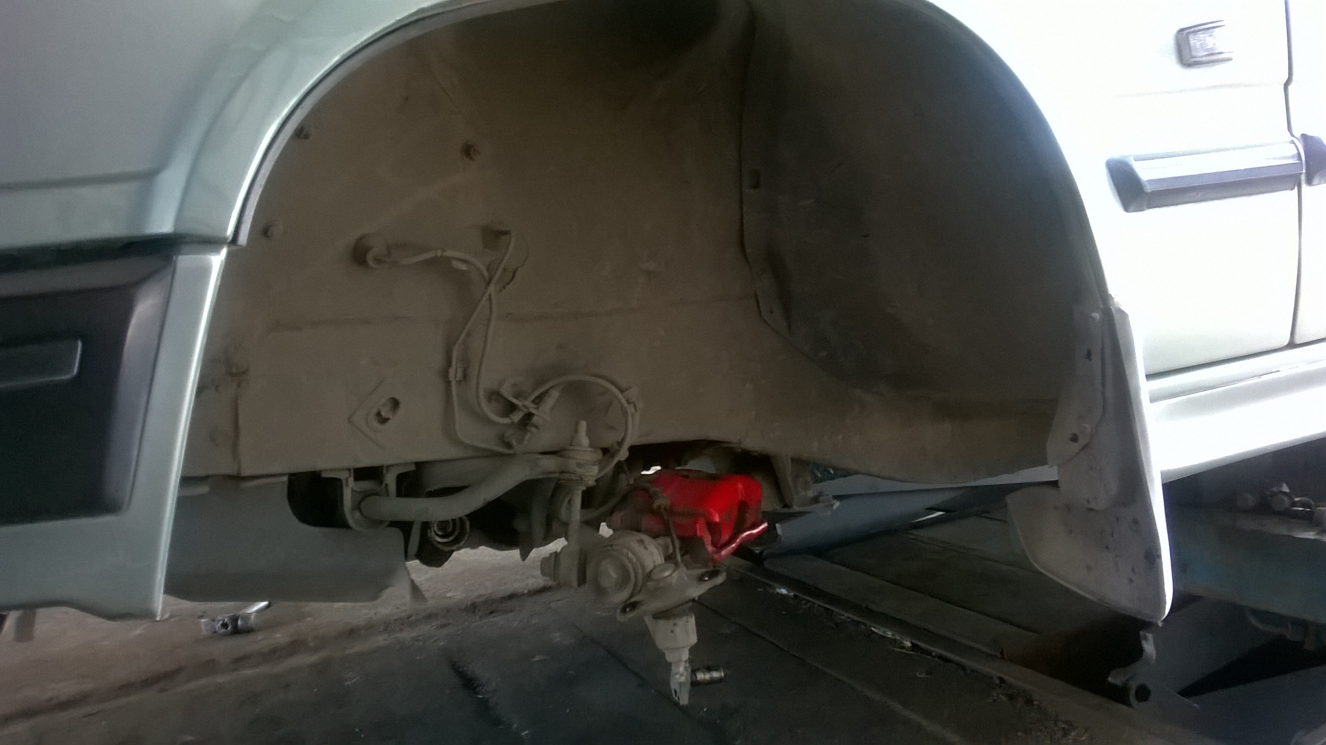

Наконечник правый, рулевая тяга левая, регулировка схождения, дозаправили климат. Потом механики предложили дозаправить амортики газом (у меня с момента покупки машины на мелких неровностях постукивала правая стойка) в общем в моих было давление около 1,5, "дунули" до 6, не верил я в эти манипуляции, но, на удивление, стук прошел и морда стала заметно "плотнее". Посмотрим на сколько хватит такой дозаправки.

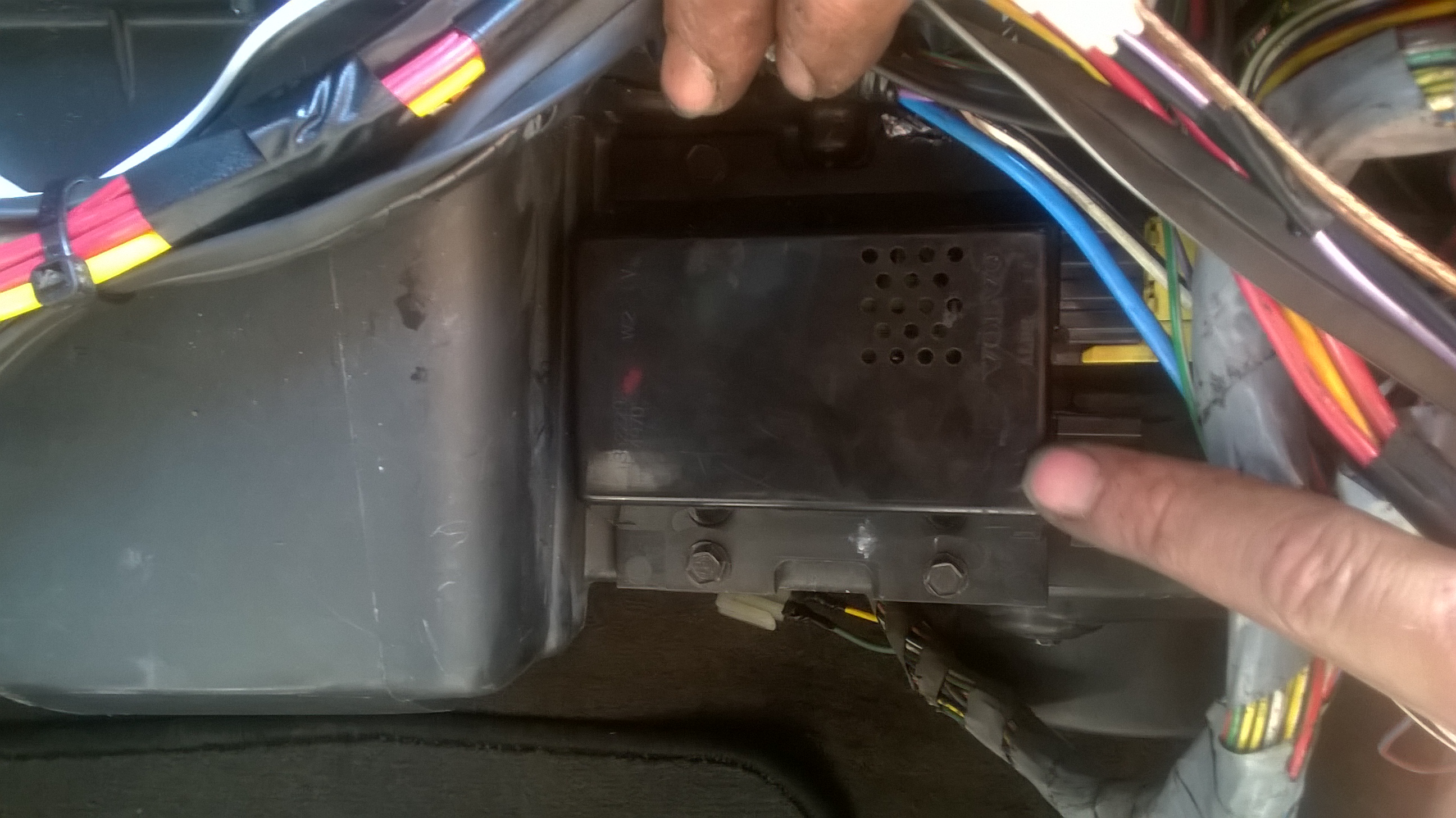

После сто проездил 3 дня и перестал работать климат. - Причина в блоке управления, ищу другой, мой попробовали перепаять, теперь климат работает но даже на включено зажигании самопроизвольно включается вентилятор... Зато поменял вентилятор печки, пой подвывал и бывало что зависали щетки.
Небольшая встреча Вольво клуба :)

Поменяли бок климата все отлично заработало!

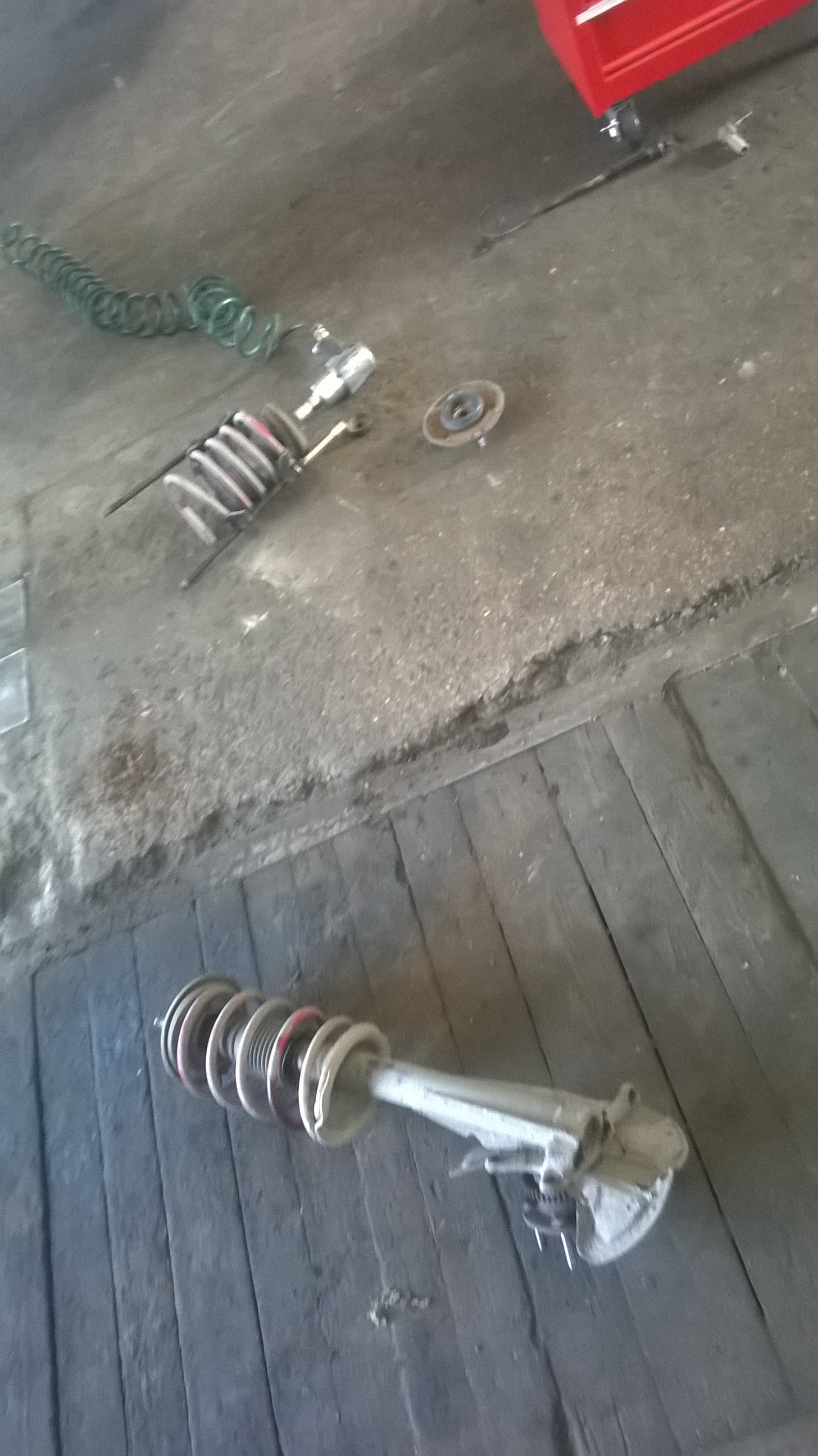

Перезаправленые газом амортики застучали снова довольно быстро, установлены монро, вместо монро застучавших + заменены опоры. Стало очень приятно ехать. Пару месяцев назад заменили пружины и задние амортизаторы, пружины от универсала б/у, стало выше сантиметров на 4-5 по сравнению с просевшими старыми пружинами. На комфорте отразилось в лучшую сторону, на управляемости в худшую, в поворотах внутреннее заднее колесо теперь рано срывается в букс, + на трассе появилась раскачка небольшая.

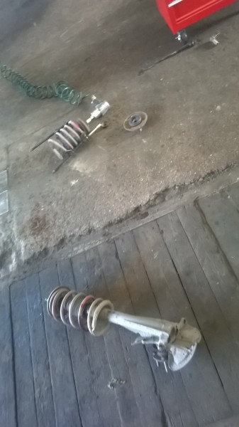

Что то давненько не писал, в принципе ездим нормально, летом поменял передние стойки, поварили трубки кондея, порвалось водительское сиденье, перетянул, восстановили продавленный наполнитель на спинке заодно. с момента покупки проехал около 60 000 км. за 2,5 года. Не прошлой неделе перестал работать сигнал и оборгев заднего стекла.
