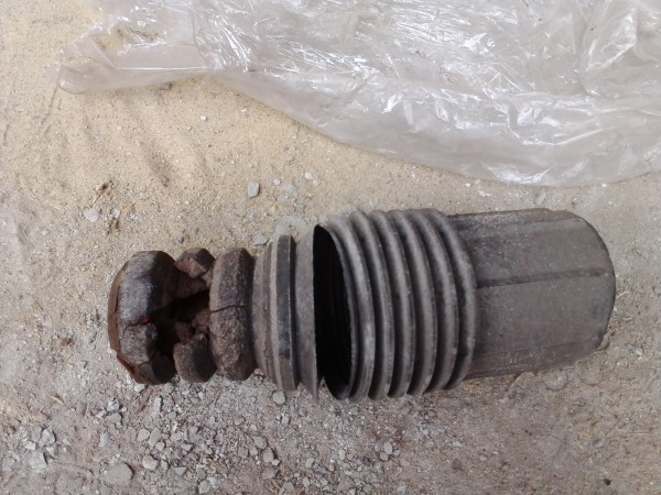

А ось такий був чудовий правий відбійник з пильником

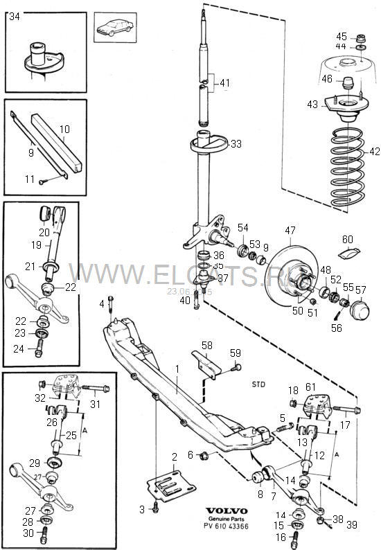

Дякую, якщо ще гірше з фінансами не стане то хочу взяти в зборі стойки, з 940 були вони по 1000 і тоді мах на мах. Коли зніму старі стойки буде видно, що під ними, адже цікаво чому вони так просіли і пробили капот) можливо там пластикові проставки і їх час давно вже скінчився. На Ваш погляд Микола, що дешевше/краще замінити все з донора чи підкупити нового по передку? Хоча тільки нові тормозні диски вже нормально потягнуть....
Повідомлень: 1580
Re: Танк 760 GLE Житомир.
Повідомлення Shipr » Вів червня 23, 2015 10:28 am

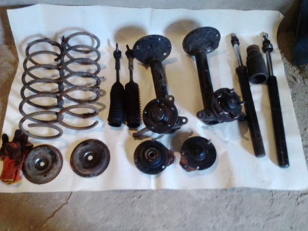

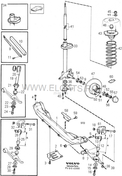

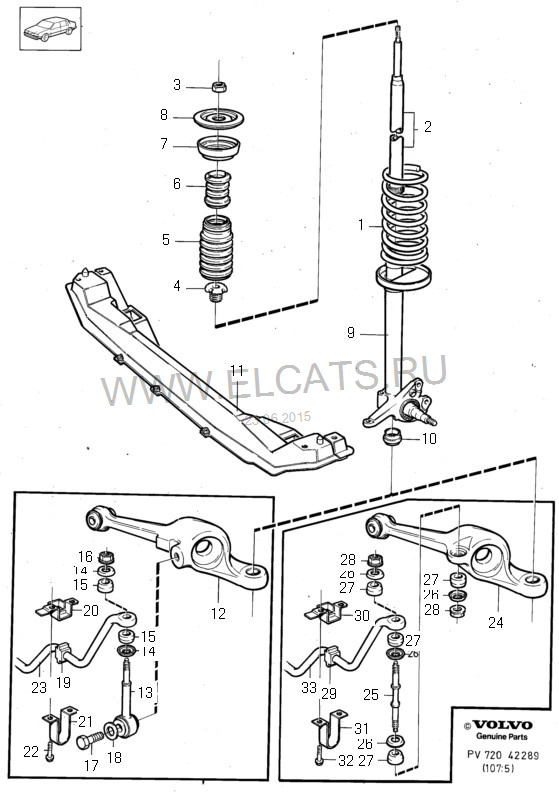

Володимире потрібно подивитись що у вас стоїть під опорами нового зразка. Мені прийшлось міняти повністю всю стійку. Ступиці, пружини, опорний підшипник, верхні опори ну і сам вкладиш тобто амортизатор. Як я зрозумів що саме під ним ви і розумієте стійку. Трохи пізніше викладу фото старих стійок порівняєте з тим що у вас стоїть.

Повідомлення Shipr » Вів червня 23, 2015 11:07 am
Закину поки що фото з сайту для порівняння.
До -05.1984 р.в.
Псля -05.1984 р.в.

Повідомлення Shipr » Вів червня 23, 2015 9:40 pm
Фото стійок які були на автівці.
