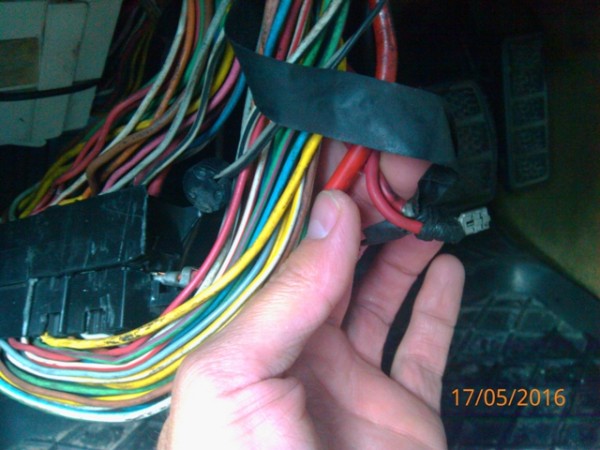

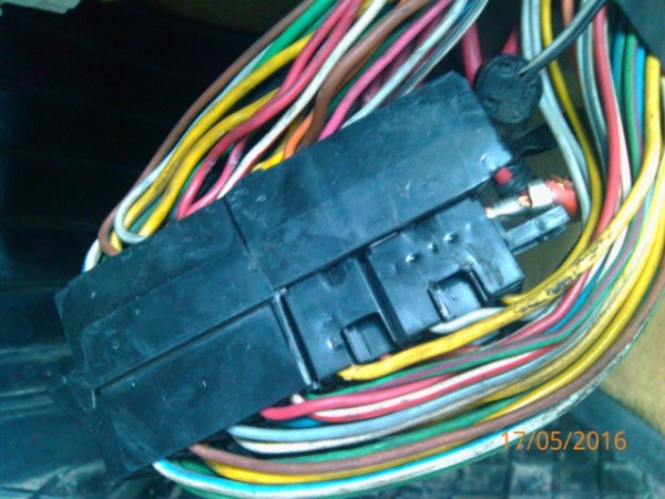

Перестал показывать спидометр, снял приборку - все на месте. Подскажите пожалуйста где датчики находятся, куда смотреть на Д24 ТИК с АКПП? Далее таки нашлась виновница всех нервов когда отваливались дворники, стеклоподемники и зеркала - проблема была в розетке или как оно называется с жмутом проводов с одной стороны и с другой папа мама типо)
вот соединил два красный проводка и все работает.
теперь нужно найти целую эту штуку. Что посоветуете искать другую или есть альтернатива? ибо разхерячил эту

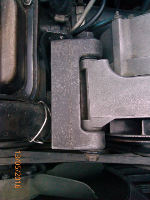

Ну и на последок где взять резинки на кронштейн гены? ибо ремень страдает не на шутку...

У меня тоже зубя вырывает, а чем помогут резинки на кронштейне.
Volvo 1328850 Втулка (верхние крепления) - 262 грн/шт - 2 шт
Febi 15787 Опора (нижние крепления) - 198 грн/шт - 2шт

Датчик скорости в заднем мосте, там провод может сгнить. Я затягивал новый провод от датчика до заливной горловины.

Boss_ak написав:У меня тоже зубя вырывает, а чем помогут резинки на кронштейне.
Спасибо за втулки. Я думаю заменить убитые свои и замените ремень може удасться натянуть оптимально...

lex2009 написав:Датчик скорости в заднем мосте, там провод может сгнить. Я затягивал новый провод от датчика до заливной горловины.
блин облазил весь мост ну нету там совсем проводов) мож всетаки с коробаса снимается скорость? и что если не показывает стрелка то и одометр км. не считает?
Повідомлень: 1580

vovo написав:
Что с ремнем?

Повідомлення vovo » Вів травня 17, 2016 1:24 pm
та что исхудал он) и пару зубчиков отлетели - токо натянем он попускается... ушатан тот кронштейн под гену вот и хочу его привести в порядок и натянуть новый ремень хотя мож он и должен таким быть после 20 000 км)

У всех одинаково. Если не смог найти провода то логично что не показывает спидометр. датчик врезан в заднюю крышку редуктора, провод отходит в бок к водительской стороне и заходит в районе где горловина бака заходит в багажник. Дальше идет с проводами что на датчик уровня топлива.

Наверное дешевле будет во Львове полиуретан заказать :?

Вот наткнулся, брал у них запчасти, качество супер. В киеве есть представительство. http://www.scan-volvo.com/products/vtul ... generatora
