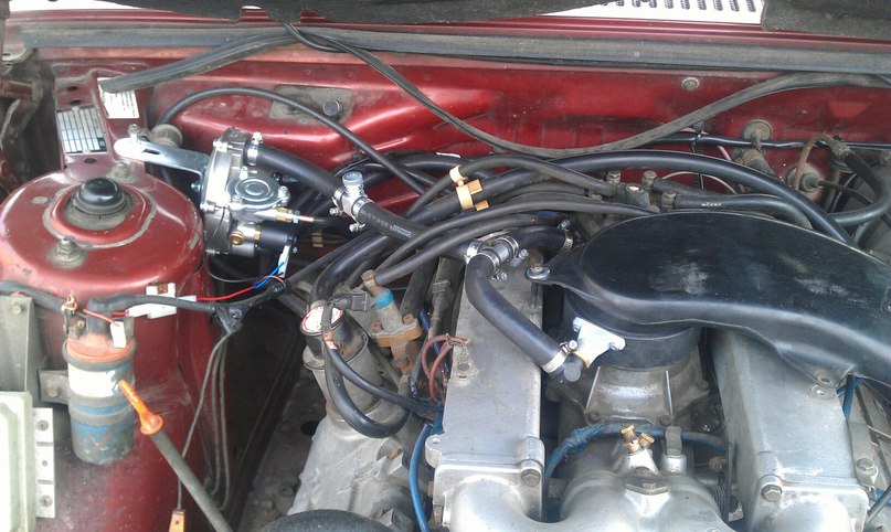

Было установлено ГБО 2го поколения, машина едет хорошо - но холостой ход еще капризный,нужно ехать к мастеру у которого очередь большая(

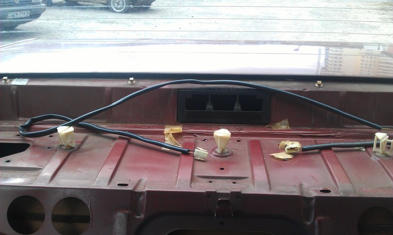

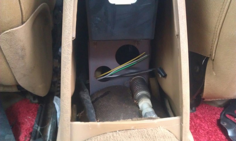

Как всегда,как полезу в глубь, то увижу очень много интересного.
На этот раз я нашел 3 пары обрубаных проводов.
1) под лобовым две клемы
2) под сидухой пара проводов, одна похожая на ту,что под стеклом ( черный / черно-желтый)
3) под подлокотником
Может кто знает,от чего они могут быть?

Повідомлення Ice_BEAR_Bo » Вів квітня 07, 2015 9:32 pm
Под сидухами/подлокотником - может сигнализация ремней безопасности/подогрев сидух?
Повідомлень: 1818
Звідки: NY
Re: Volvo 760 gle 2.8 V6
Повідомлення m.a.e.s.t.r.o » Вів квітня 07, 2015 9:48 pm
Ice_BEAR_Bo написав:Под сидухами/подлокотником - может сигнализация ремней безопасности/подогрев сидух?
ммм про сигнализацию ремней,возможно...а подогрева на задних нету.

Повідомлення Ice_BEAR_Bo » Вів квітня 07, 2015 9:53 pm
Я про подогрев передних. А по поводу "задних" так фишки возле заднего стекла или у лобового? Если сзади - это может быть проводка под экстра стоп сигнал - прозвони, понажимай педаль

Повідомлення m.a.e.s.t.r.o » Вів квітня 07, 2015 9:57 pm
Ice_BEAR_Bo написав:Я про подогрев передних. А по поводу "задних" так фишки возле заднего стекла или у лобового? Если сзади - это может быть проводка под экстра стоп сигнал - прозвони, понажимай педаль
под задним.
Хм...они были еще проклеены заводским скотчем к полке. надо будет прозвонить,спасибо.
Подогрев передних вродь на месте провода. Все на своих местах.

Повідомлення Ice_BEAR_Bo » Вів квітня 07, 2015 10:06 pm
Плюс к лампочке подлокотника там провода идут, лампочка которая светит задним пасажирам, возле задней пепельницы должна быть
Повідомлень: 1818
Звідки: NY
Повідомлення m.a.e.s.t.r.o » Вів квітня 07, 2015 10:16 pm
Ice_BEAR_Bo написав:Плюс к лампочке подлокотника там провода идут, лампочка которая светит задним пасажирам, возле задней пепельницы должна быть
да да,есть. Там правда цоколя под лампу нету,может ленту поставлю. А как срабатывает лампа в подлокотнику, в ноги пассажирами и в бардачку.
Ну в бардачку где то кнопочка должна "типа"быть..когда открываешь - срабатывает.
А в подлокотнику?
а ты бы не мог глянуть на своей и сказать,какой к чему идет?

Повідомлення Ice_BEAR_Bo » Вів квітня 07, 2015 11:06 pm
горит при включенном зажигании и габаритах (так же как и подсветка приборки/акпп/торпеды. Ок, гляну

Із запаскою я також маявся поки не викинув тороїд та поставив балон на місце додаткового баку, при наявності газу необхідність в ньому відпадає. В підлокотнику стоїть дві лампочки одна підсвітка друга сигналізує про не пристебнуті задні паски безпеки. Можливо і проводи що під заднім склом для цього. Подивись тут http://www.volvowiringdiagrams.com/?dir ... 20Diagrams сторінка 108.

Появилась новая проблема: ну скажем там,на газу начало калатать двиг немного, холостой ход плавает и раз в минуту на холостом,что то простреливает из выхлопной...что это может быть?((

Повідомлення Lebedev » Чет квітня 09, 2015 12:21 am
m.a.e.s.t.r.o написав:Появилась новая проблема: ну скажем там,на газу начало калатать двиг немного, холостой ход плавает и раз в минуту на холостом,что то простреливает из выхлопной...что это может быть?((
это называется либо богатая смесь либо бедная,коректировать надо зажигание
Lebedev
Повідомлень: 883
Автомобиль: volvo740
Повідомлення m.a.e.s.t.r.o » Чет квітня 09, 2015 4:15 am
Lebedev написав:
я понял, значит все же поездка к мастеру должна это исправить.
я понял. спасибо

Повідомлення ivan@m » Чет квітня 09, 2015 5:17 am
Проверь провода и свечи.
Повідомлення m.a.e.s.t.r.o » Чет квітня 09, 2015 8:36 am
ivan@m написав:Проверь провода и свечи.
они новые,что с ними может быть?выкрутить свечи,протереть их? они же фигню отьездили даже
Повідомлення ivan@m » Чет квітня 09, 2015 8:54 am
На газе не может быть бедной и богатой смеси.если я не ошибаюсь.а протраивание в основном по высоковольтной части.
Чтл может случится со свечами за маленький пробег - да все что угодно.
Повідомлення Stas340 » Чет квітня 09, 2015 9:08 am
Может Вань
А на счет проводов это да, самое первое что нужно смотреть
Повідомлення m.a.e.s.t.r.o » Чет квітня 09, 2015 9:44 am
ivan@m написав:На газе не может быть бедной и богатой смеси.если я не ошибаюсь.а протраивание в основном по высоковольтной части.
может быть чтото связано с трамблером или бегунком?
потому что, когда ставили газ - электрик не мог понять,почему некоторые провода издают на (холостом ходу) 4в, где то 7в, с трудом нашли 11в.
какая то непонятная фигня.
Повідомлення ivan@m » Чет квітня 09, 2015 10:22 am
Stas340 написав:Может Вань
на холостом?
Повідомлення Stas340 » Чет квітня 09, 2015 10:37 am
Винт чувствительности и будет регулировать количество га, воздуха будет поступать одинаково, как та же игла на стромберге
Повідомлення Ice_BEAR_Bo » Чет квітня 09, 2015 4:05 pm
Stas340 написав:Винт чувствительности и будет регулировать количество га, воздуха будет поступать одинаково, как та же игла на стромберге
если по газу и болт жадности - видимо не под среднюю температуру по больнице настроили, а если аттуатор стоит - он может выёживаться. Ну а вообще - да, первое куда смотрят при таких симптомах - провода, свечи, крышка распределителя с бегунком...
Настраивали с газоанализатором или на слух?
Повідомлення m.a.e.s.t.r.o » Чет квітня 09, 2015 8:33 pm
та мы ниче сами не делали,мы в этом двиг не шарим.
Газ сто делало. Сегодня отогнал мастеру,что бы все посмотрел.
Повідомлення ivan@m » Чет квітня 09, 2015 10:43 pm
сори за флуд. но при таком раскладе будет изменение оборотов двигателя насколько я понимаю.
Повідомлення Stas340 » П'ят квітня 10, 2015 8:57 am
ivan@m написав:
да в малом диапазоне они изменяются, в малом потому как воздуха на холостом проходит строго определенное количество, когда его сильно закрутишь или открутишь мотор начинает глохнуть либо от избітка либо от недостатка газа, могу ошибаться но вродь должно быть так ))
еще раз сорри за флуд, больше не будем :oops:
Повідомлення m.a.e.s.t.r.o » П'ят квітня 10, 2015 10:08 pm
Сегодня забрал от мастера машину, стала намного круче ехать,не троит, отлично реагирует на педаль,пообещал,что будет еще экономней ездить. По силе,мне очень нравится как она набирает обороты.
сказал еще, что нужно заменить одну форсунку и будет идеально на бензе работать даже.
