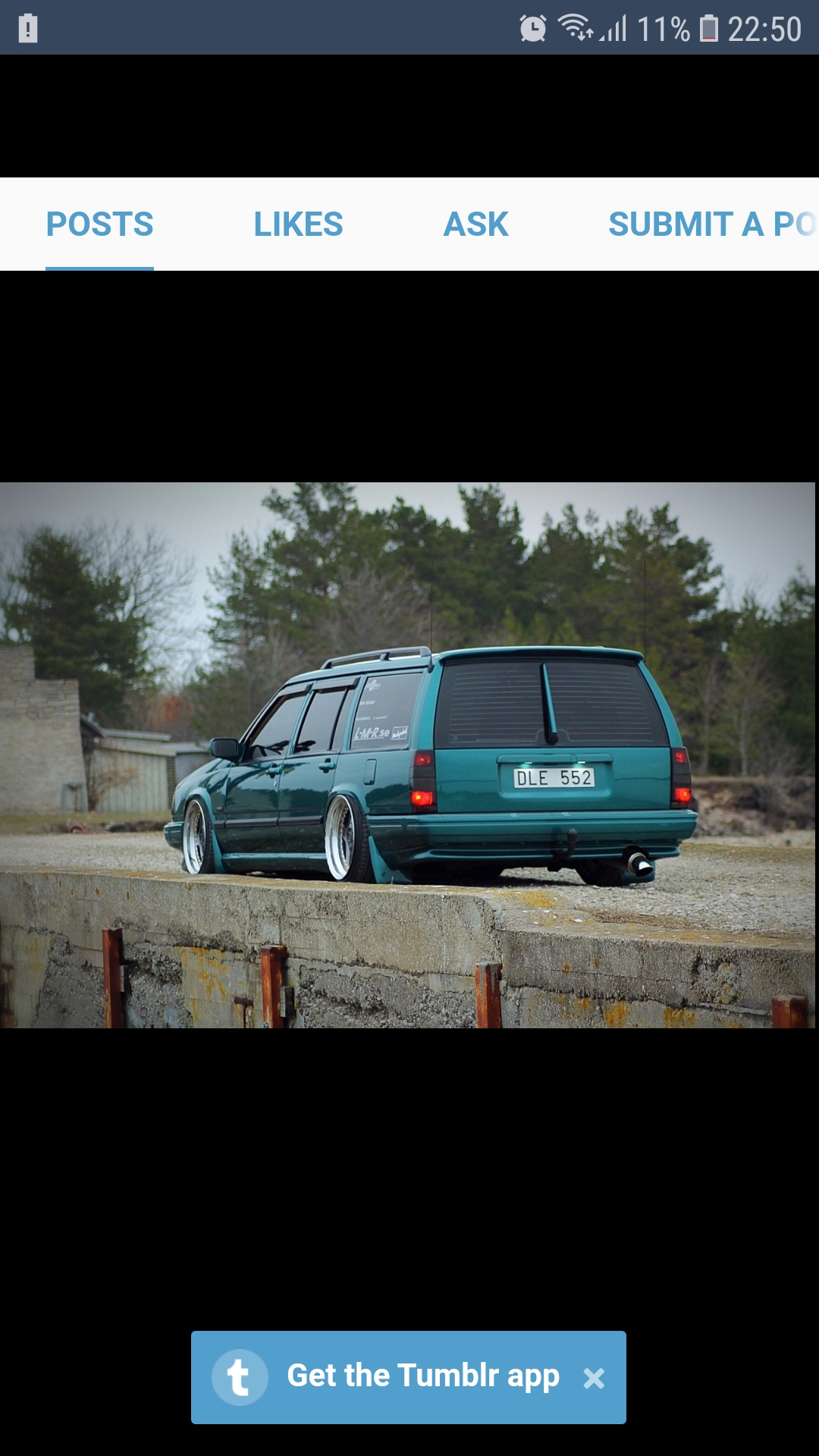

Re: Volvo 740 STD
Повідомлення Костыль » Вів жовтня 29, 2019 1:13 am
slimer написав:тачка не групи А. і досить димить. думаю тягнути під задній бампер з поворотом вниз (в землю)
ну може за заднє колесо вбік (але навряд)
В землю норм) https://www.youtube.com/watch?v=C6nar1sdLSk

Повідомлення slimer » Сер жовтня 30, 2019 10:44 am
Костыль написав:В землю норм) https://www.youtube.com/watch?v=C6nar1sdLSk
ну да. щось типу цього але поки пряму трубу планую, без глушника, побачу як буде. і сам кінчик максимально під бампер заховати
