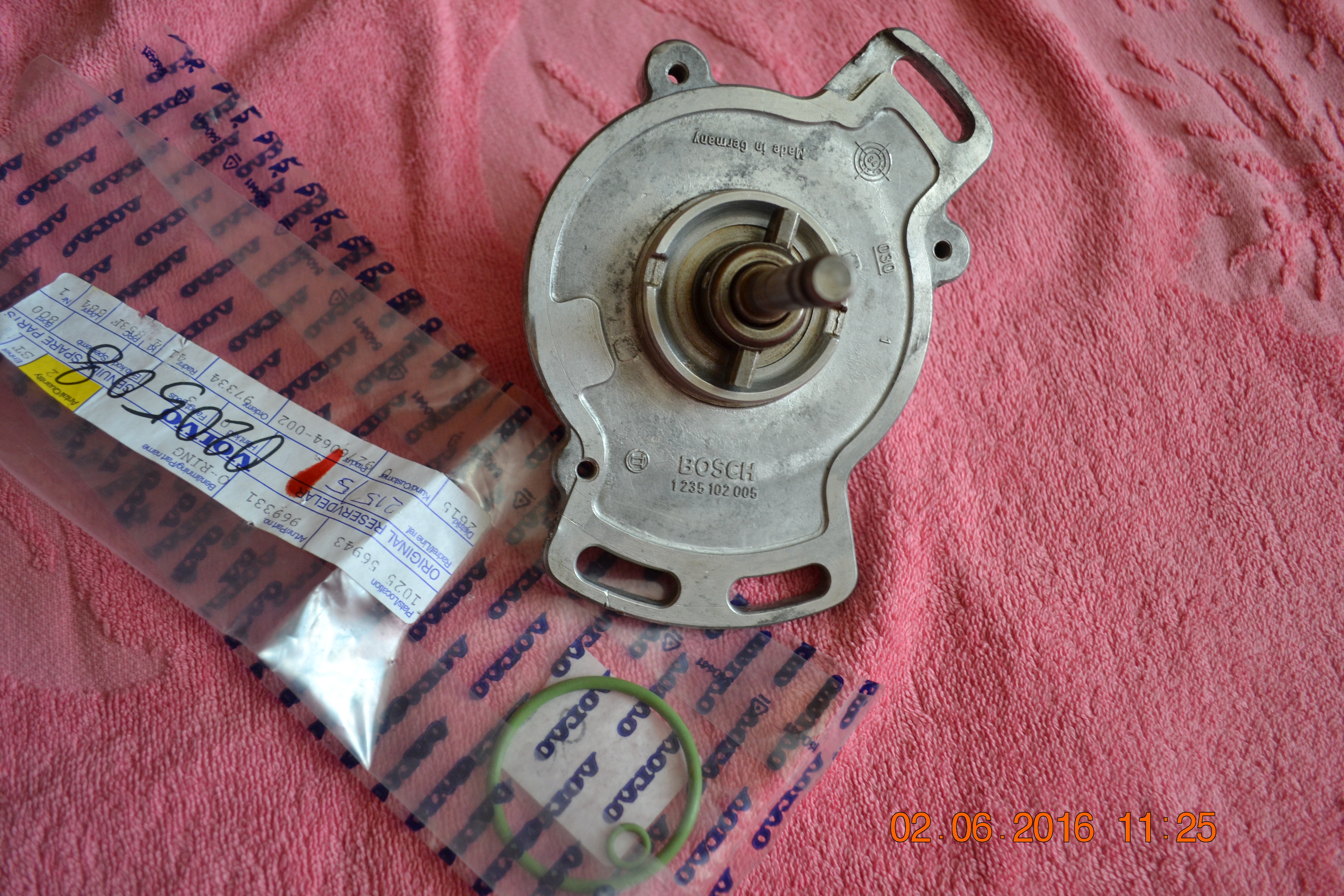

Re: VOLVO 760 MOOSE

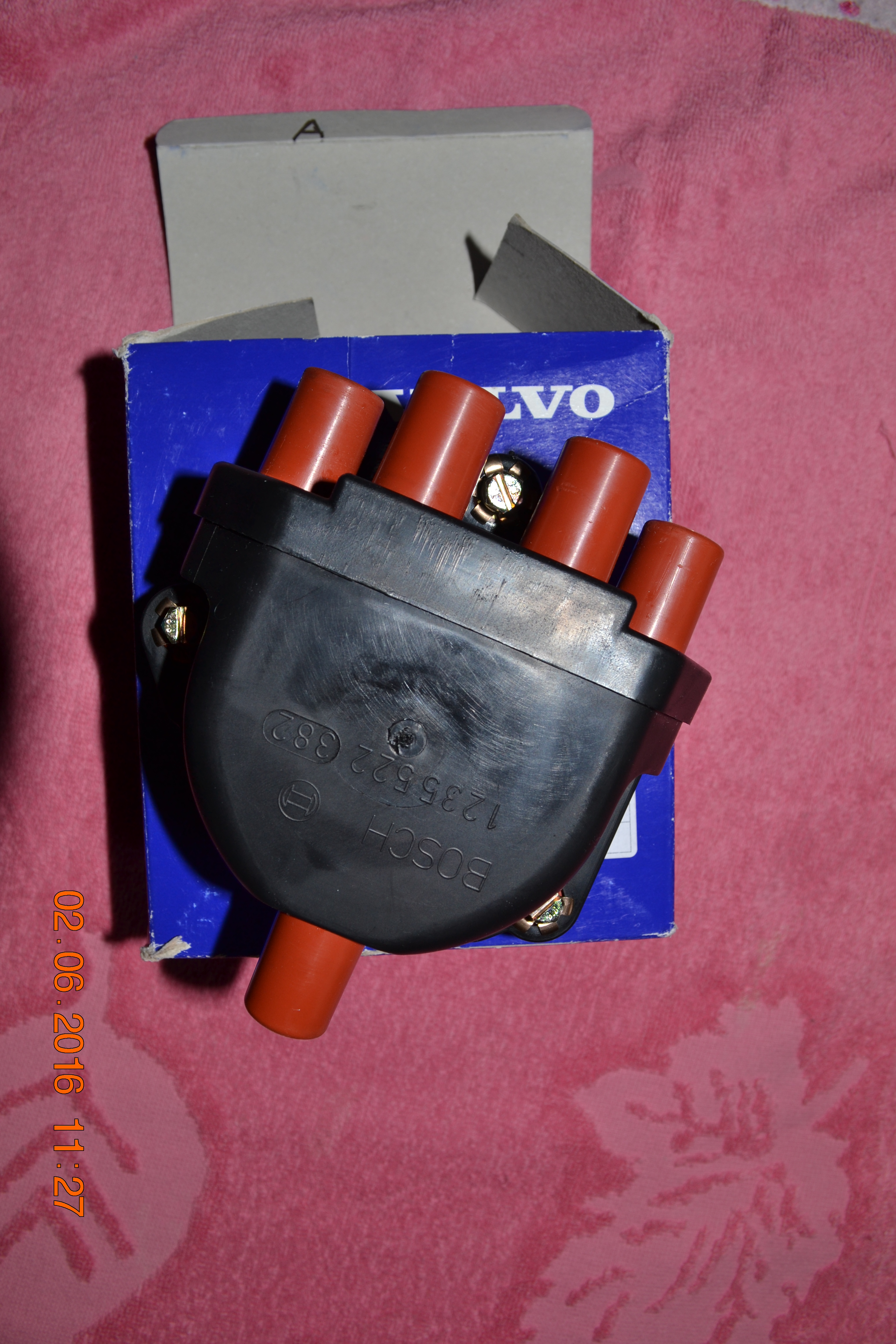

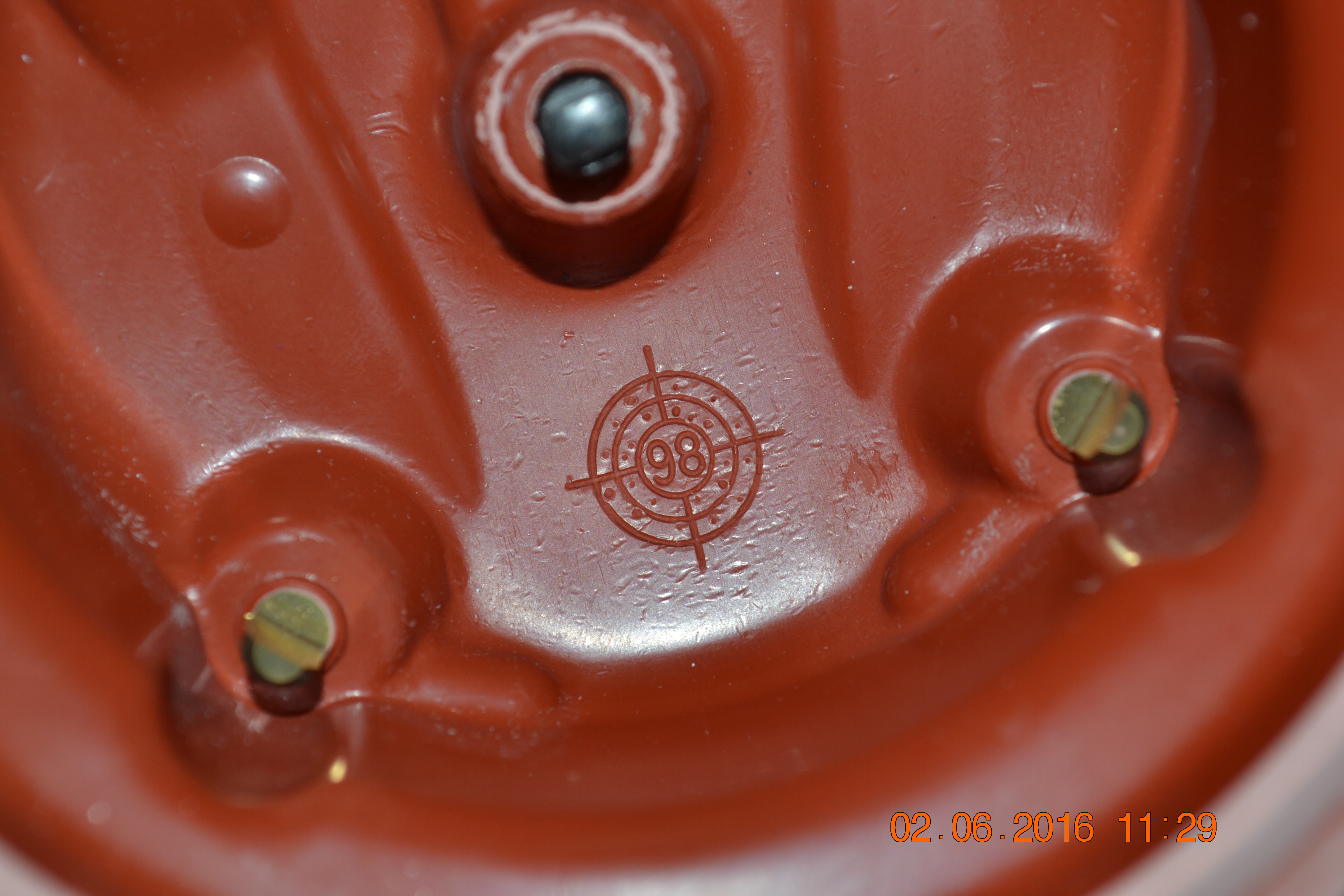

Повідомлення MOOSE » Чет червня 02, 2016 12:09 pm

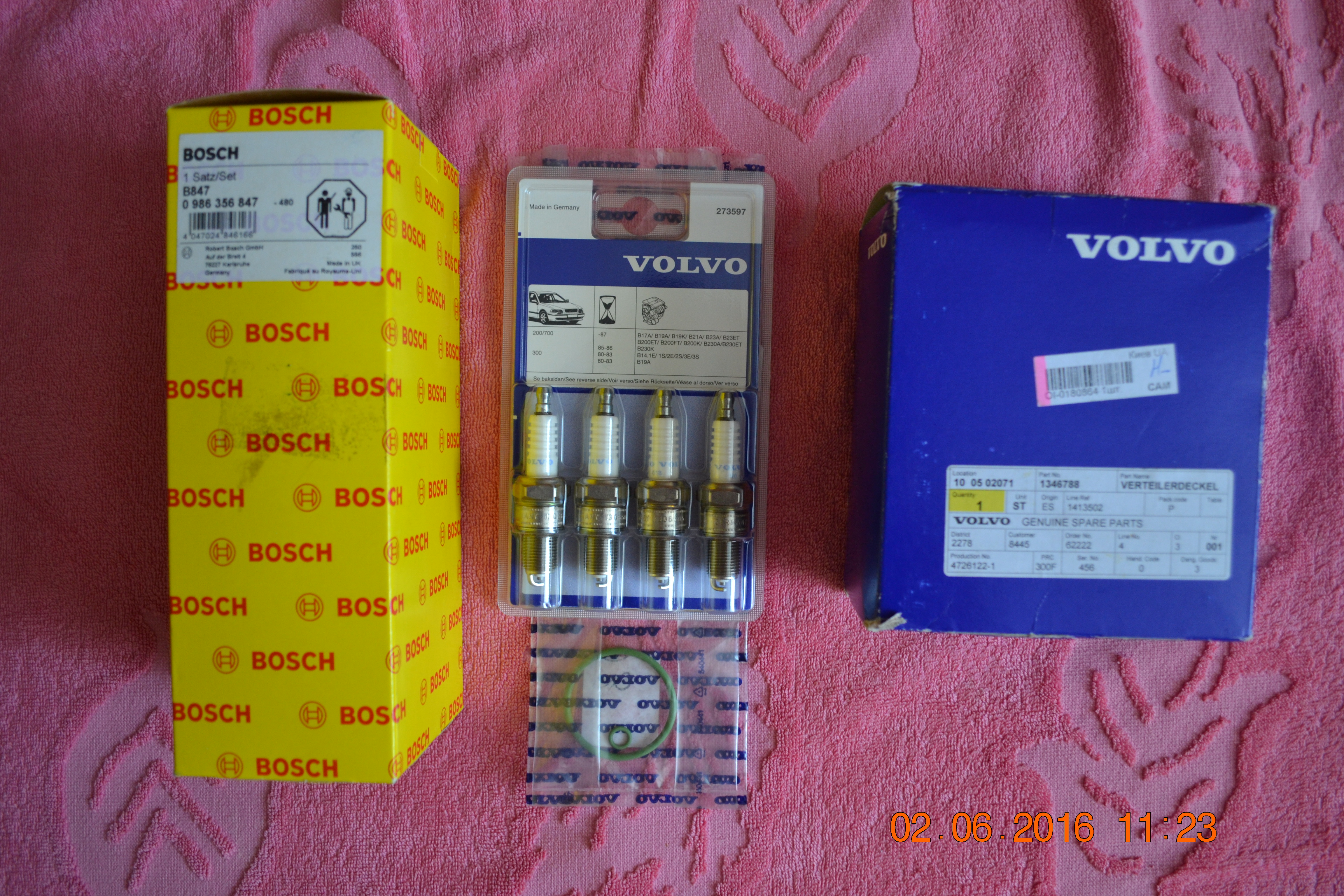

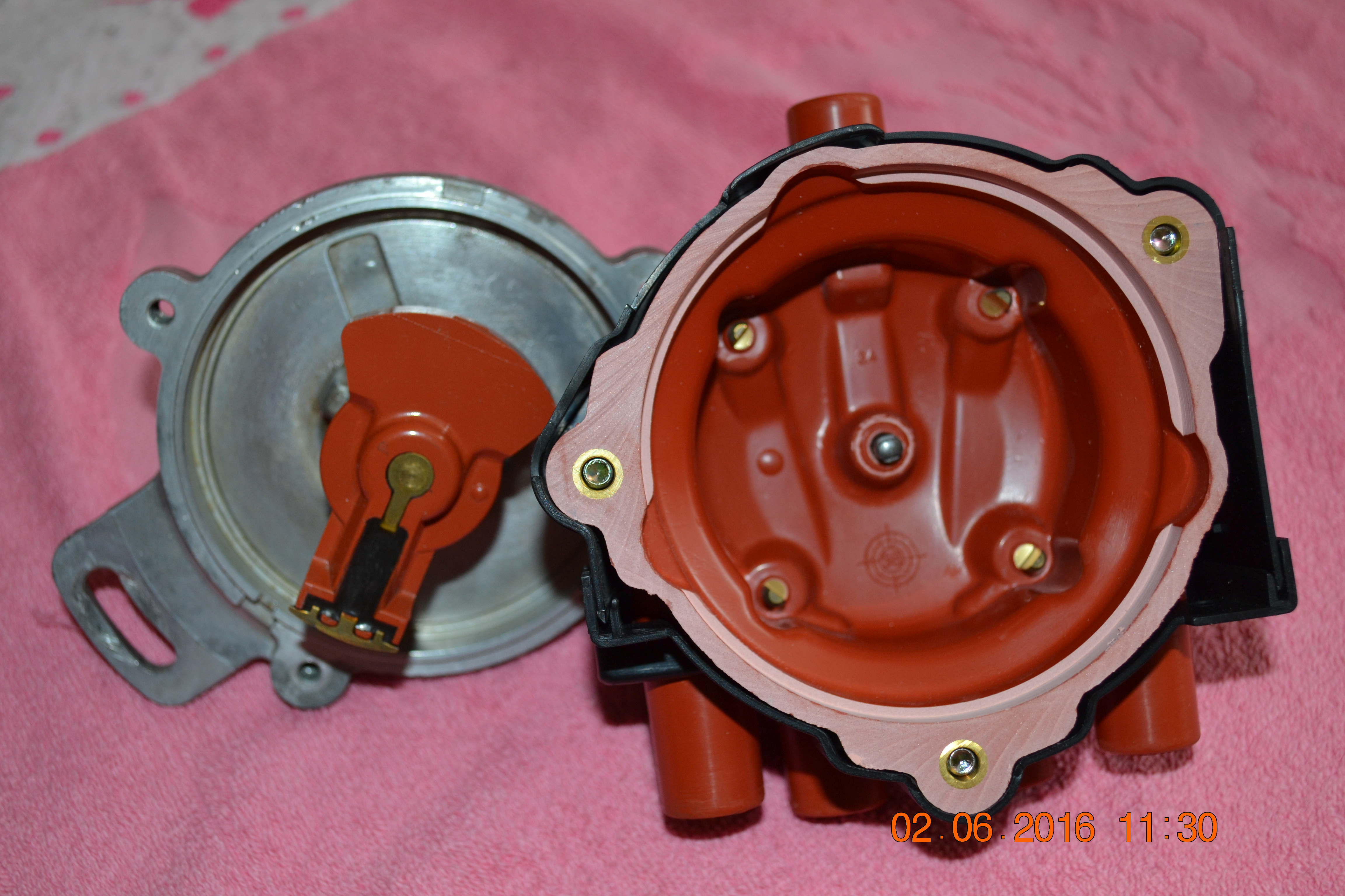

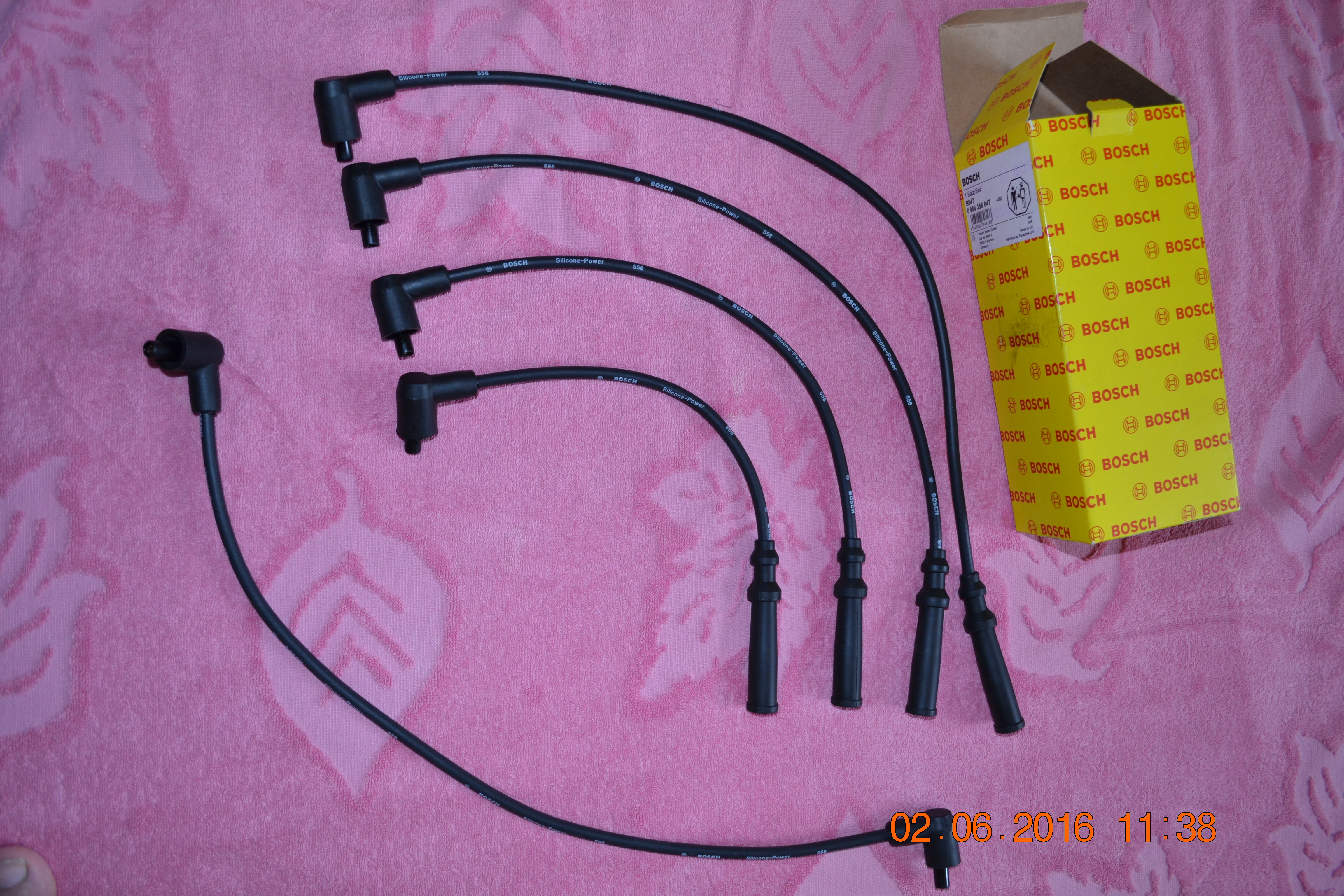

Запалювання :cars:
Повідомлень: 3719

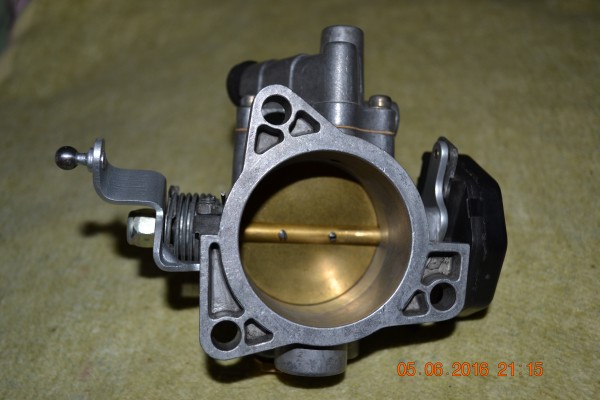

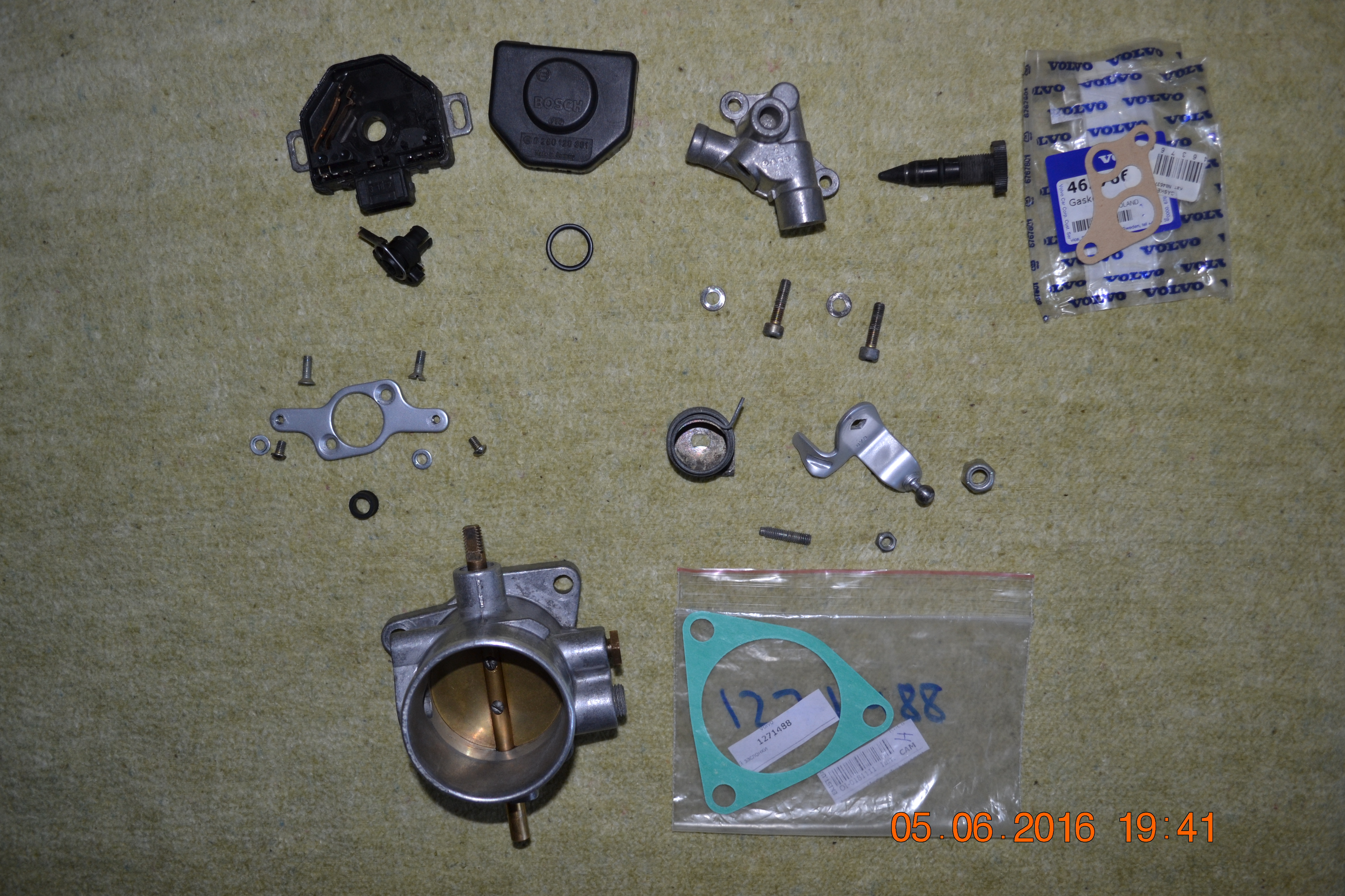

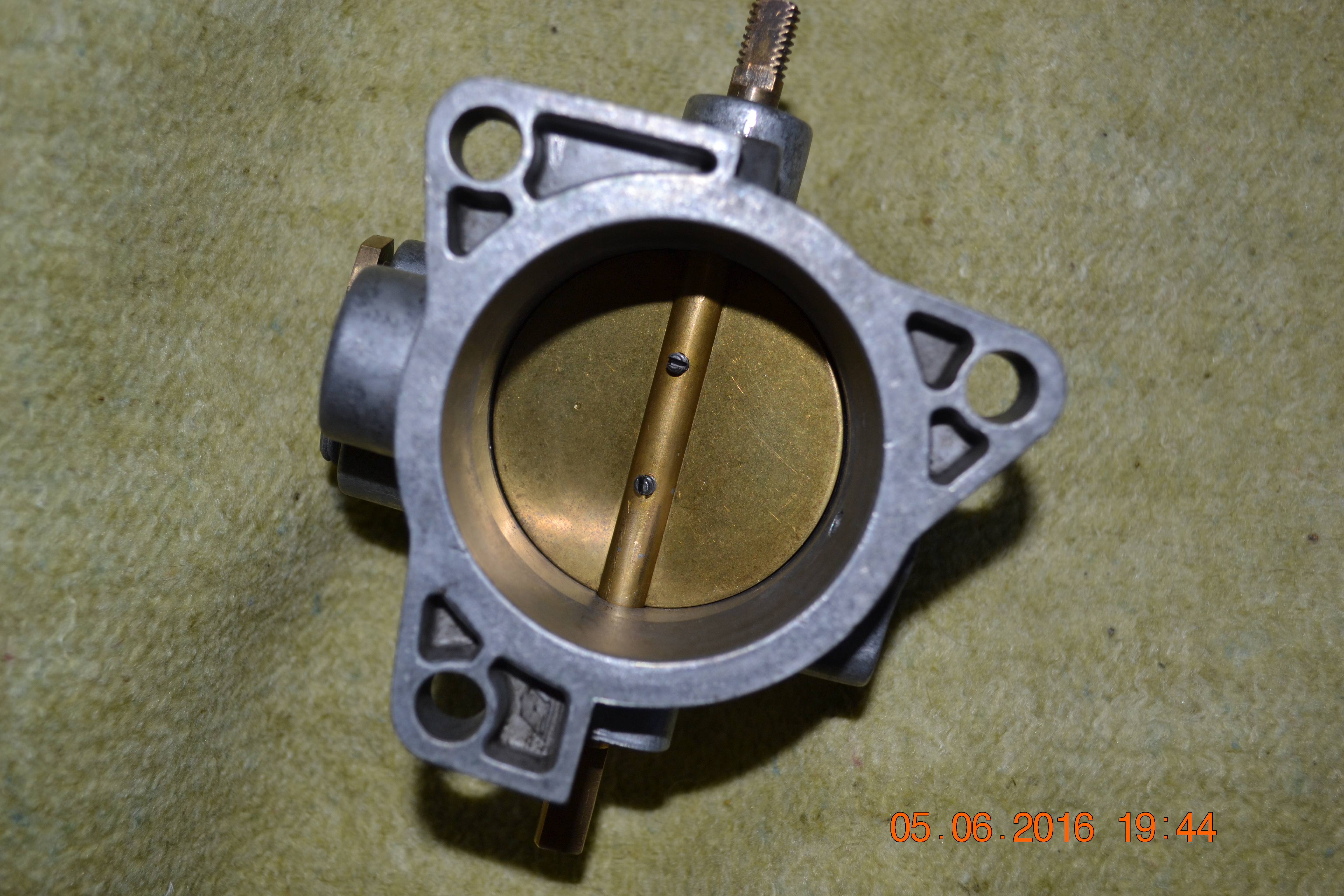

Повідомлення MOOSE » Нед червня 05, 2016 10:11 pm

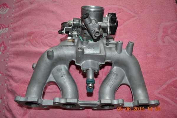

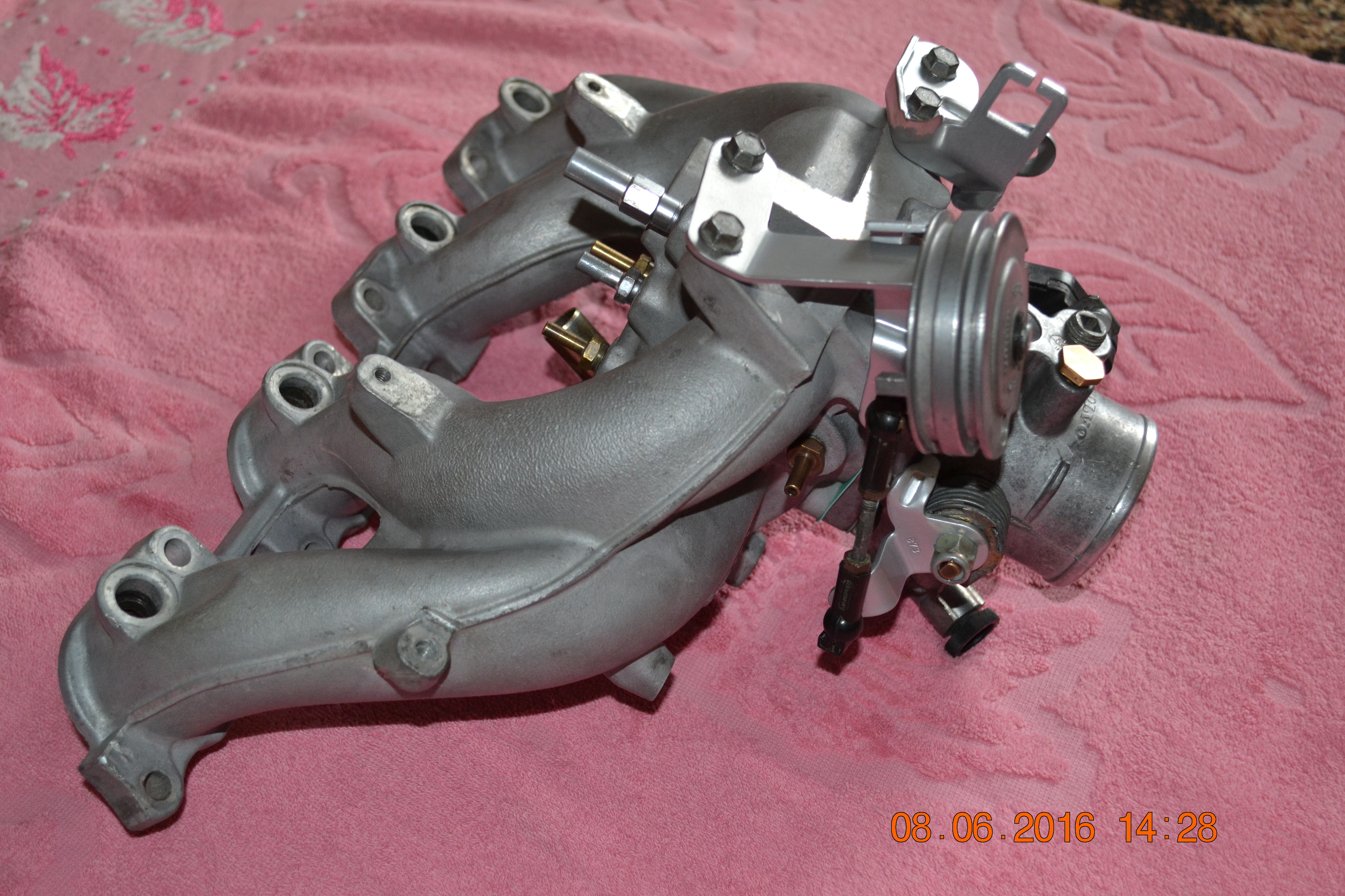

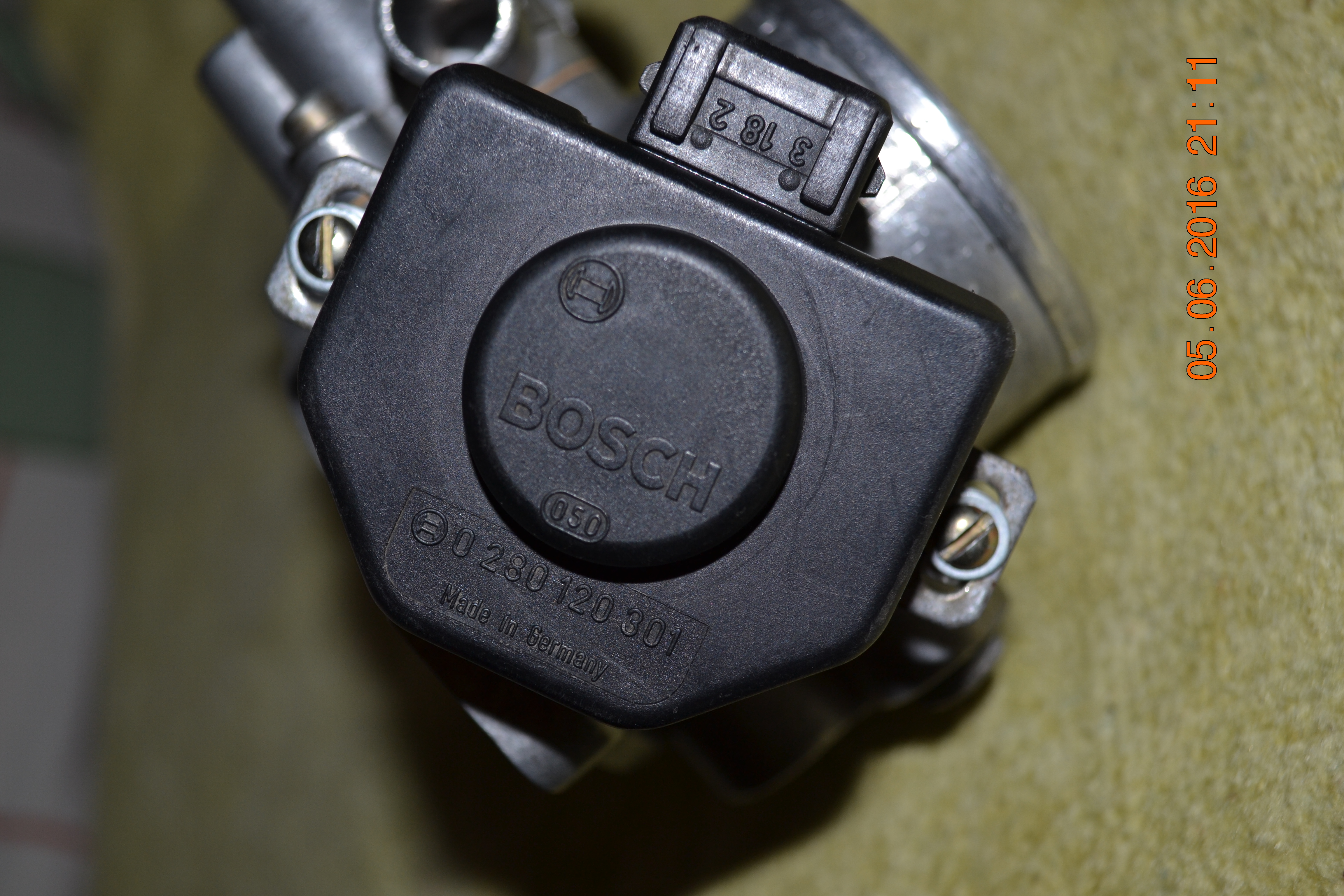

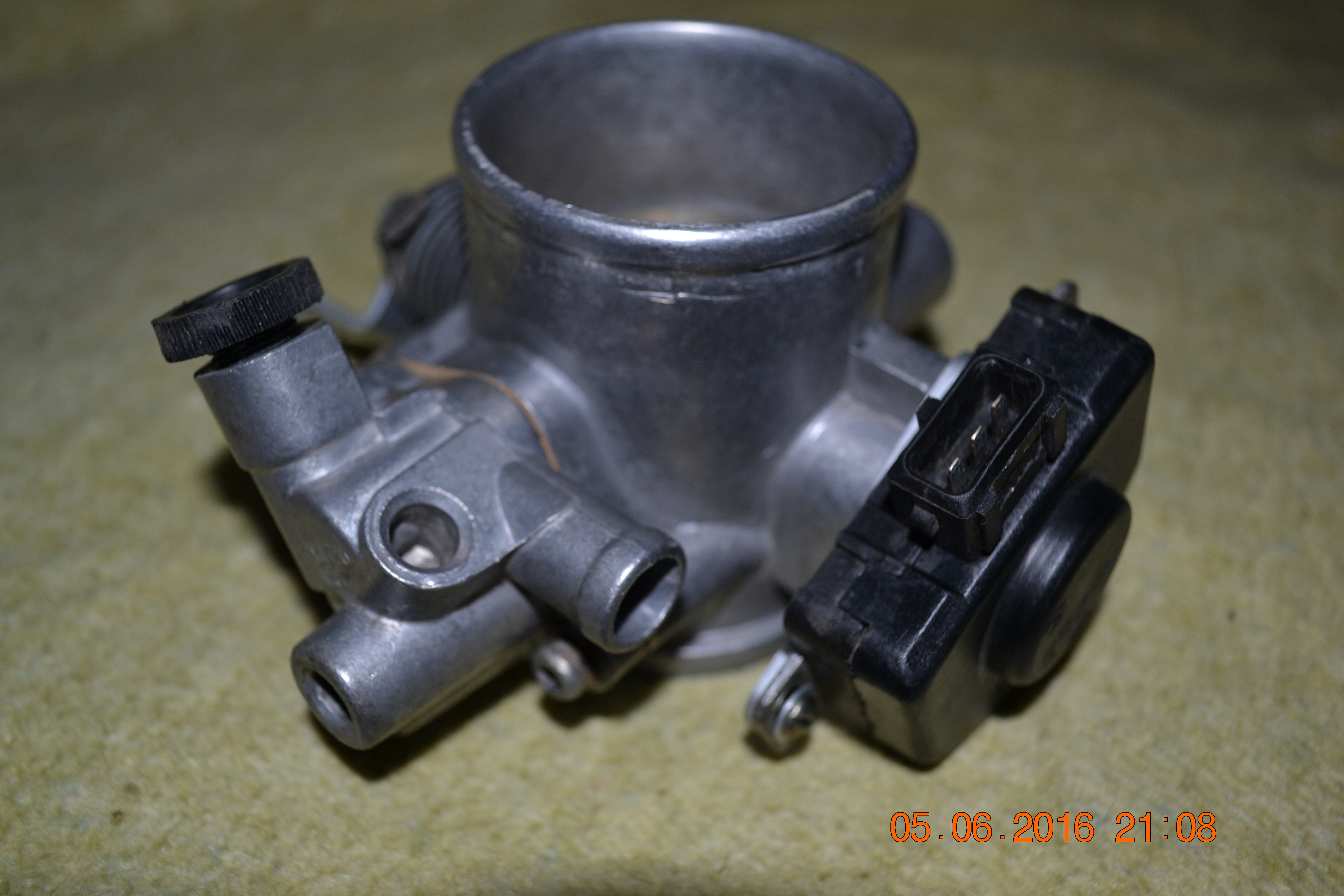

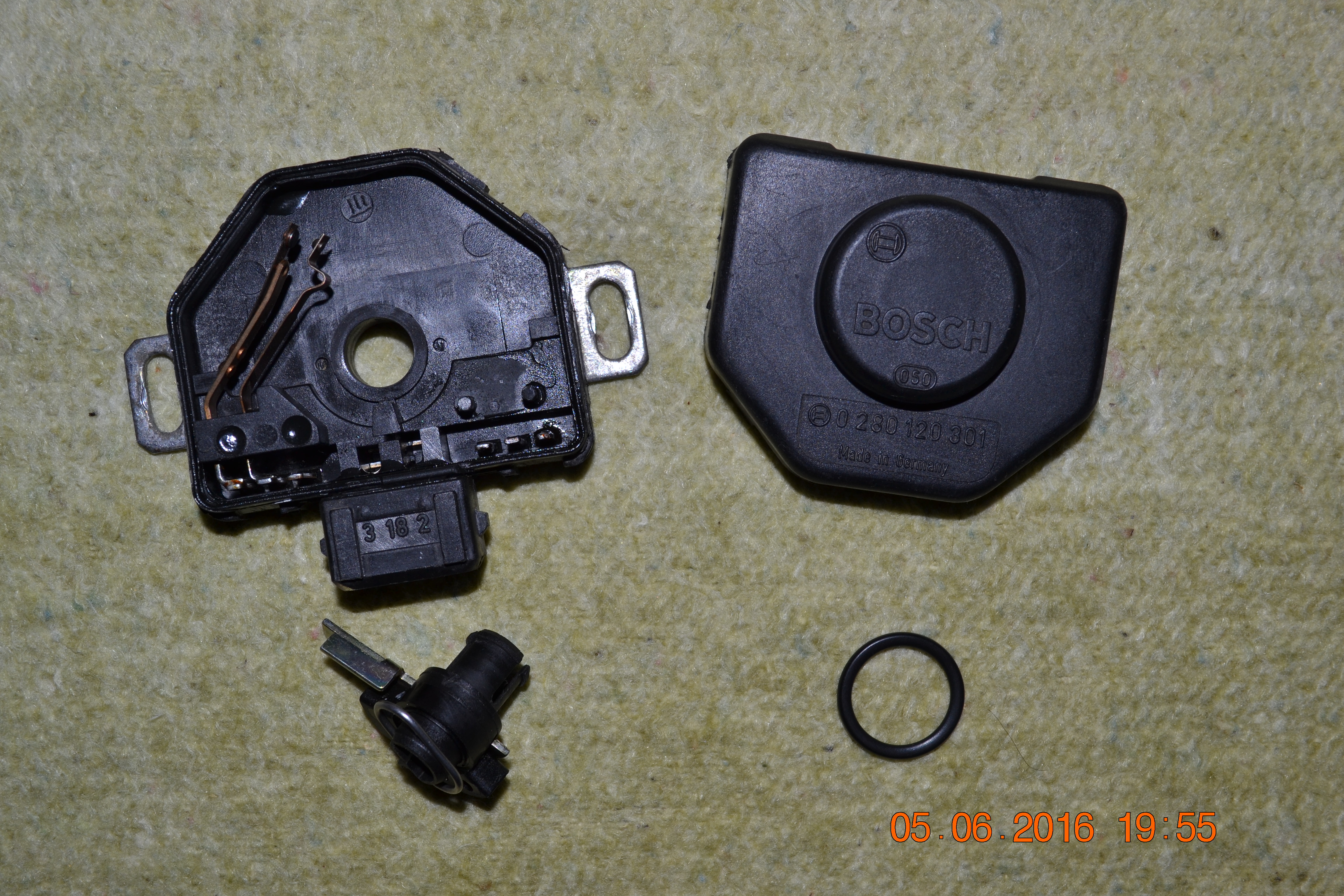

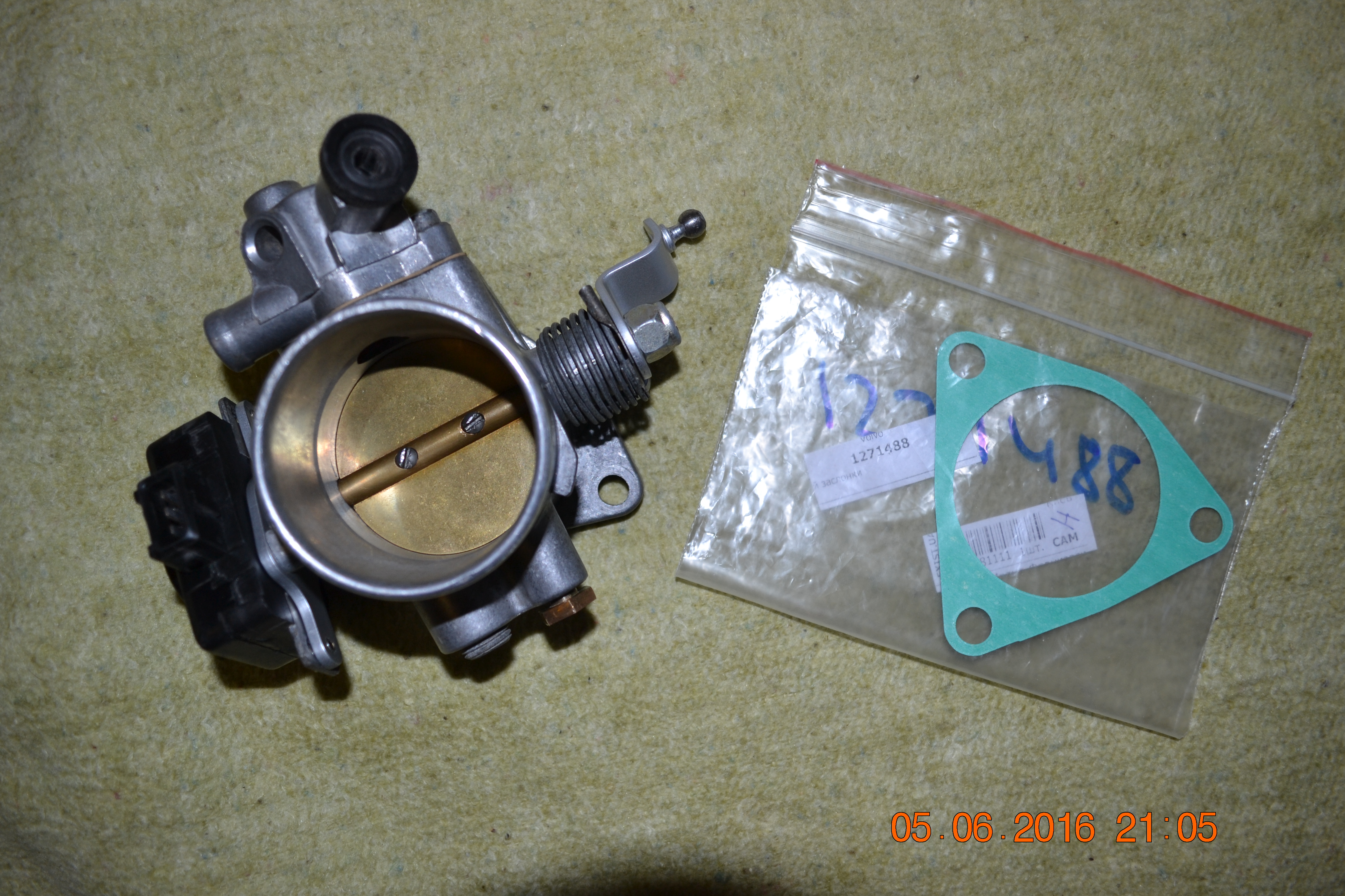

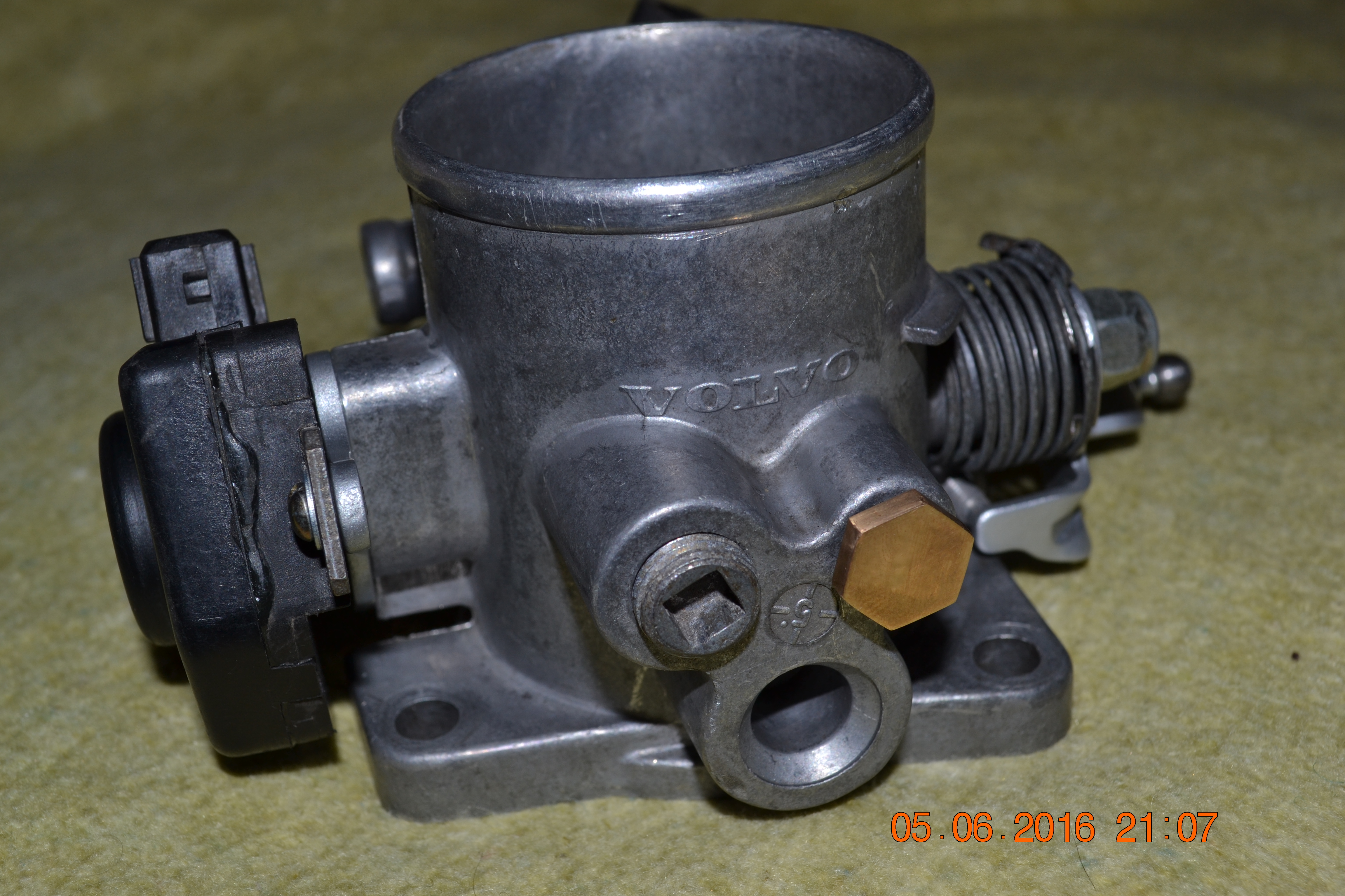

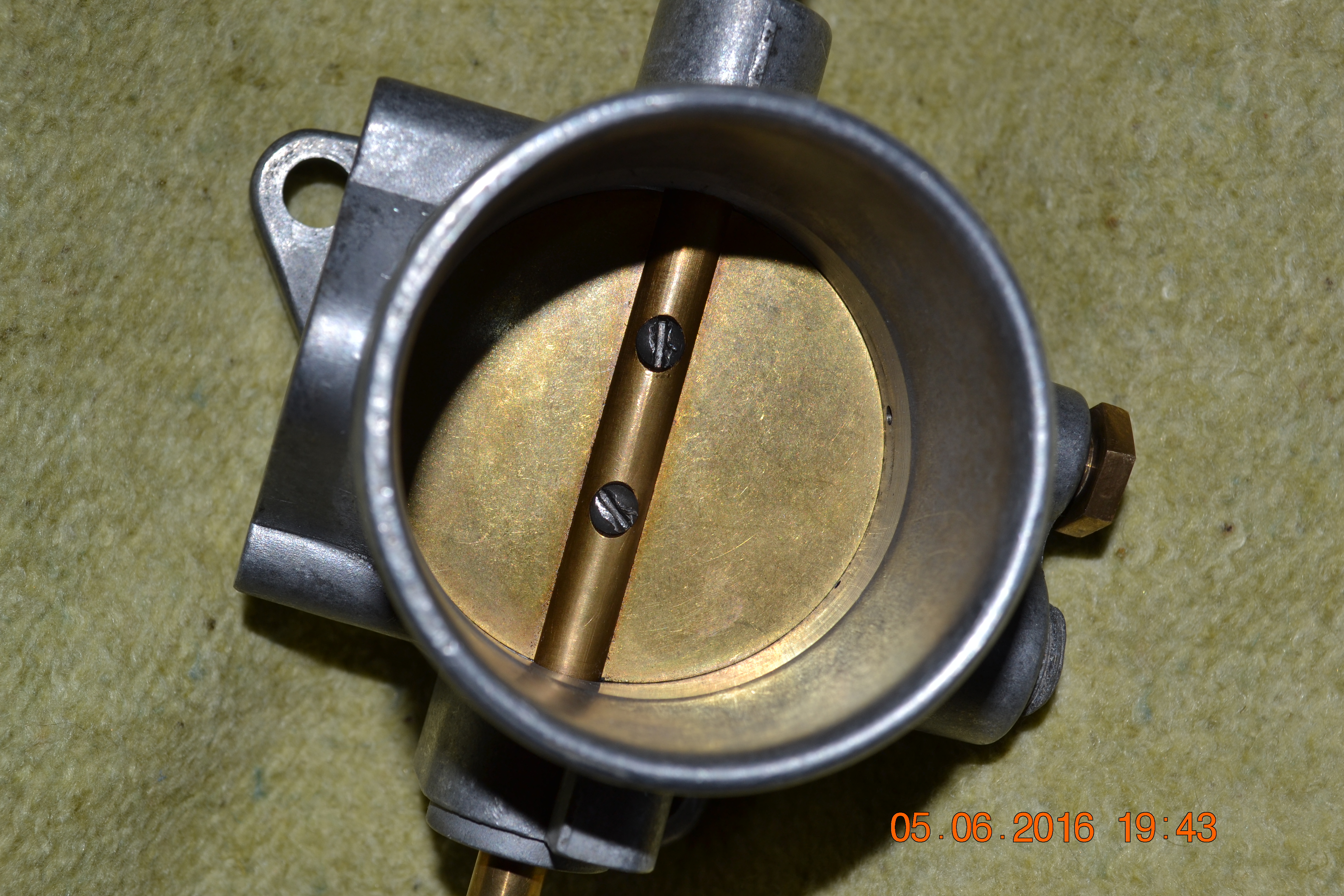

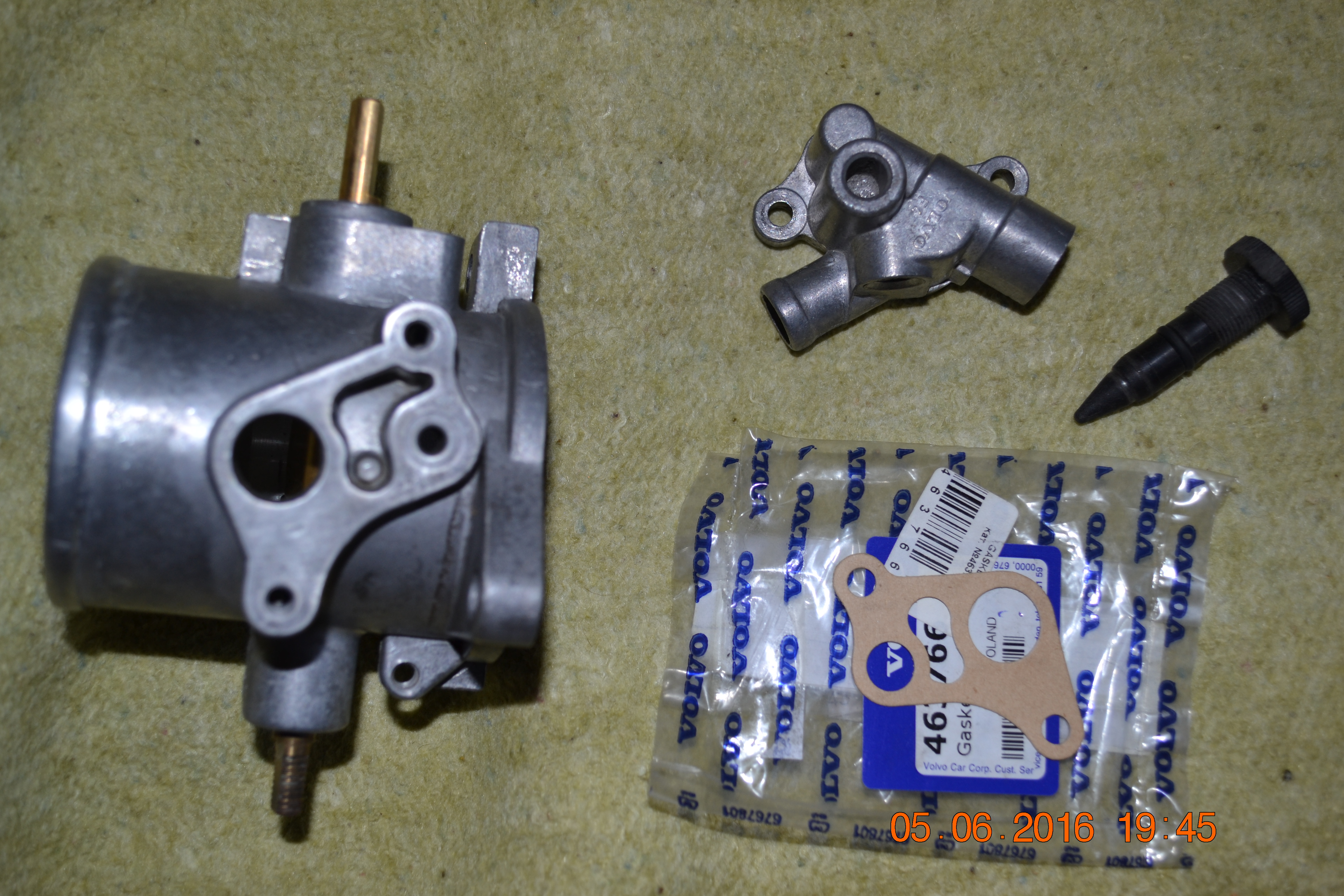

Провів ревізію дроселю :moil:
Повідомлень: 3719

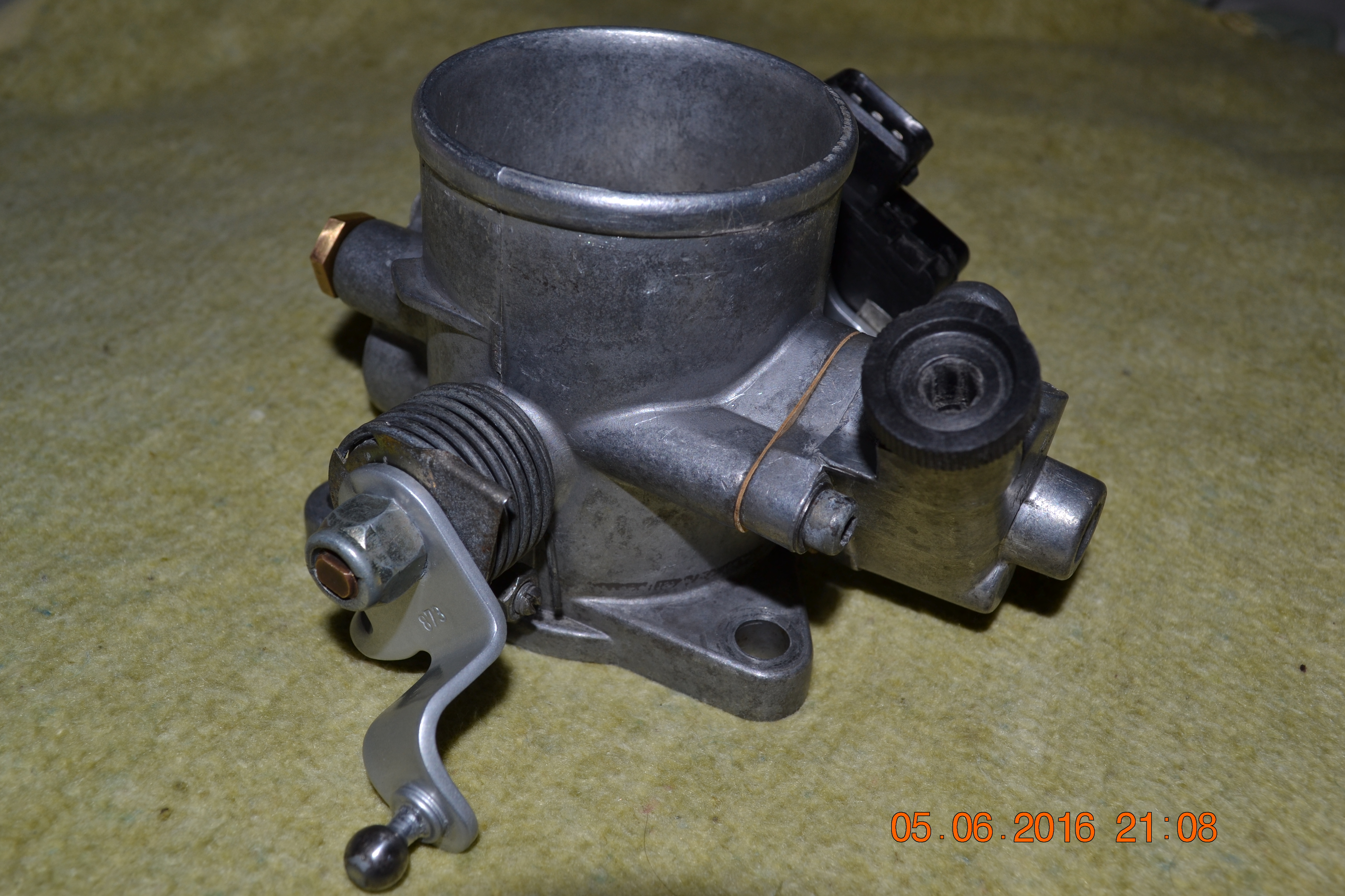

Re: VOLVO 760 MOOSE
Повідомлення MOOSE » Нед червня 05, 2016 10:12 pm
:cars:

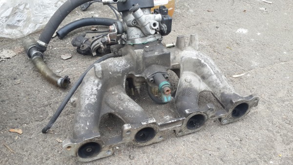

Повідомлення Kupon » Пон червня 06, 2016 11:56 pm

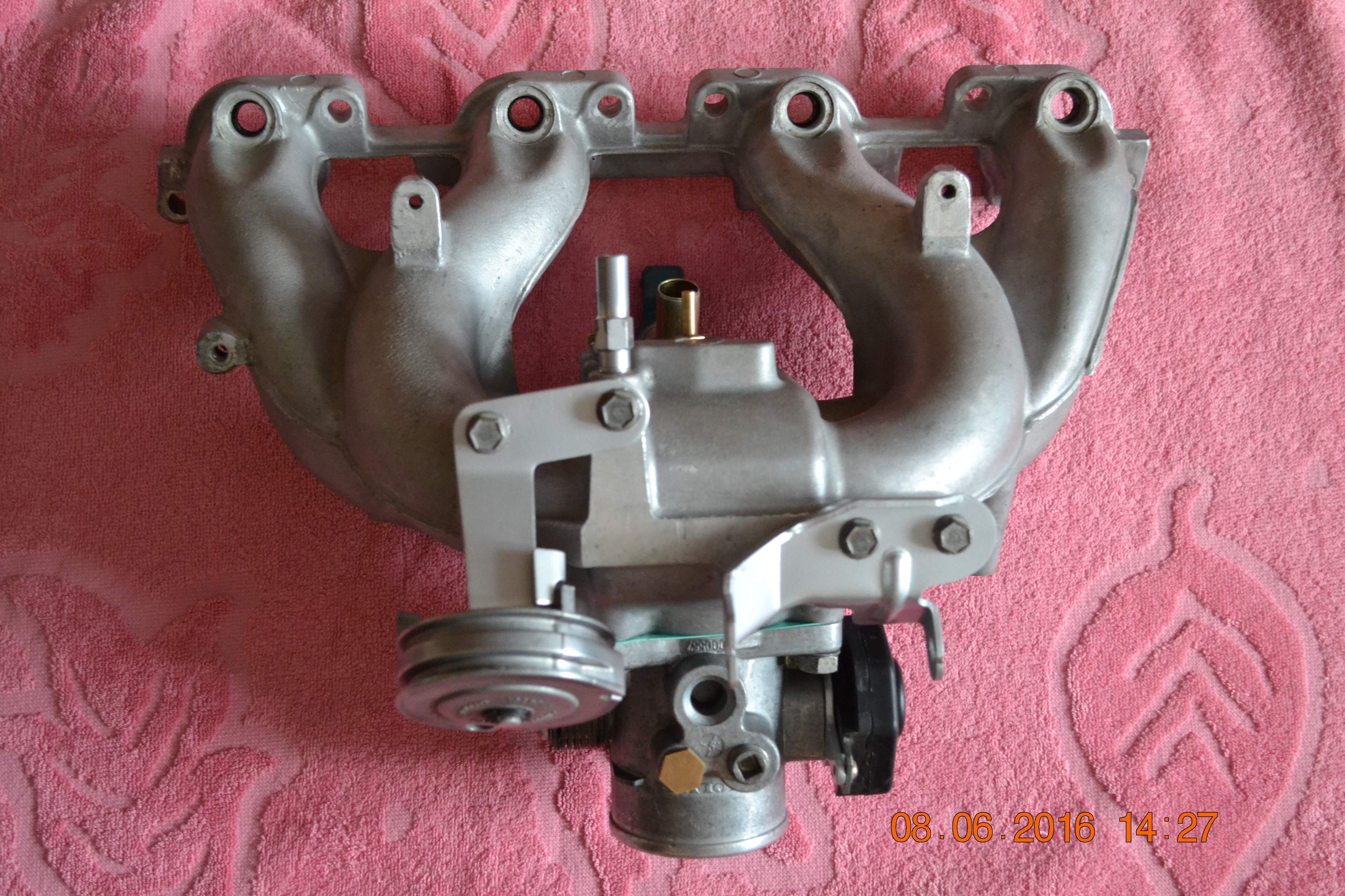

А где фото колектора до и после мойки?

Re: VOLVO 760 MOOSE
Повідомлення MOOSE » Вів червня 07, 2016 8:55 am
Kupon написав:А где фото колектора до и после мойки?
ето в следующей серии :-P

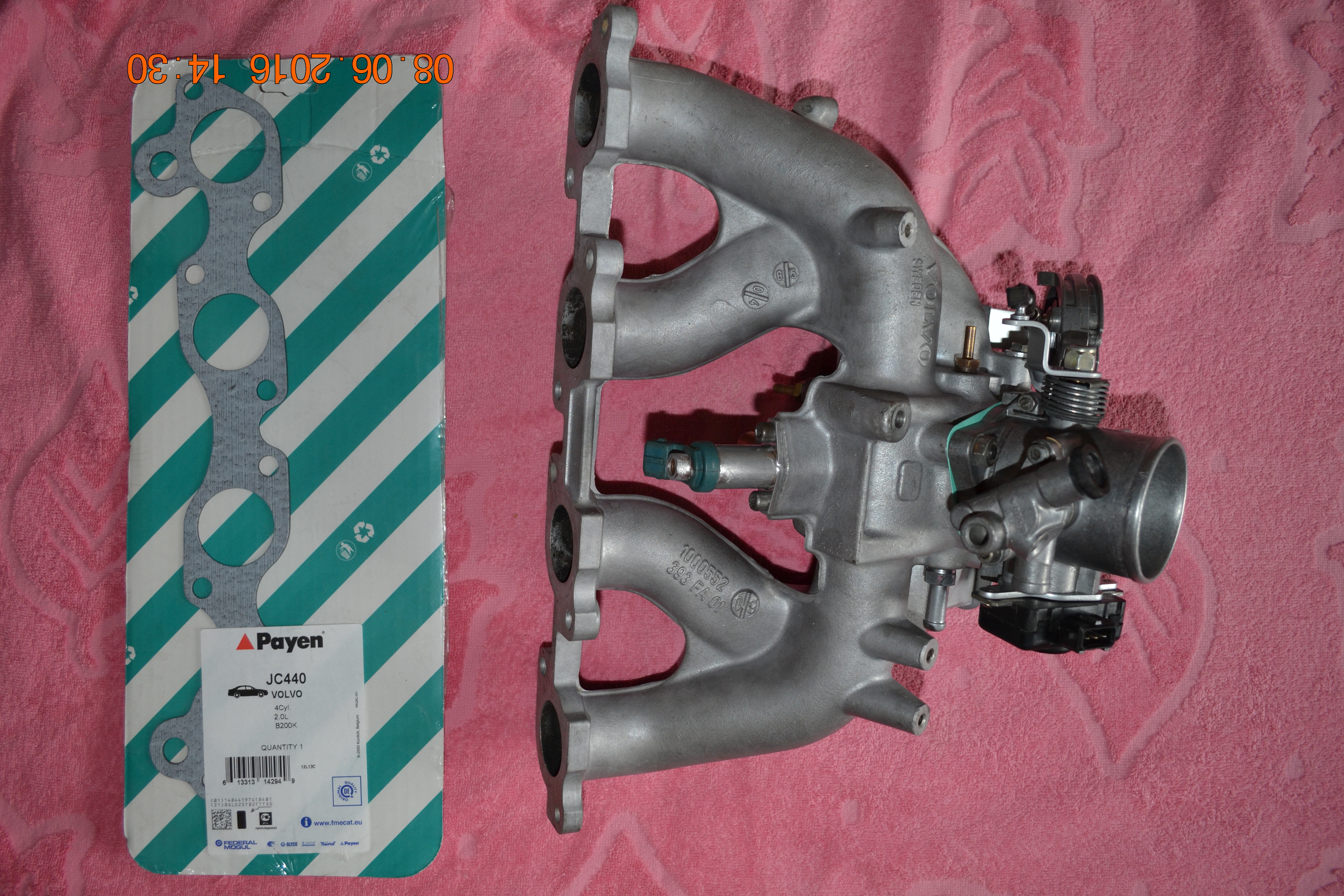

Re: VOLVO 760 MOOSE

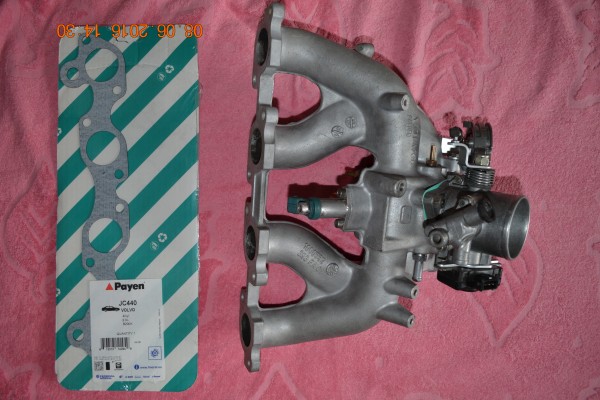

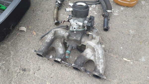

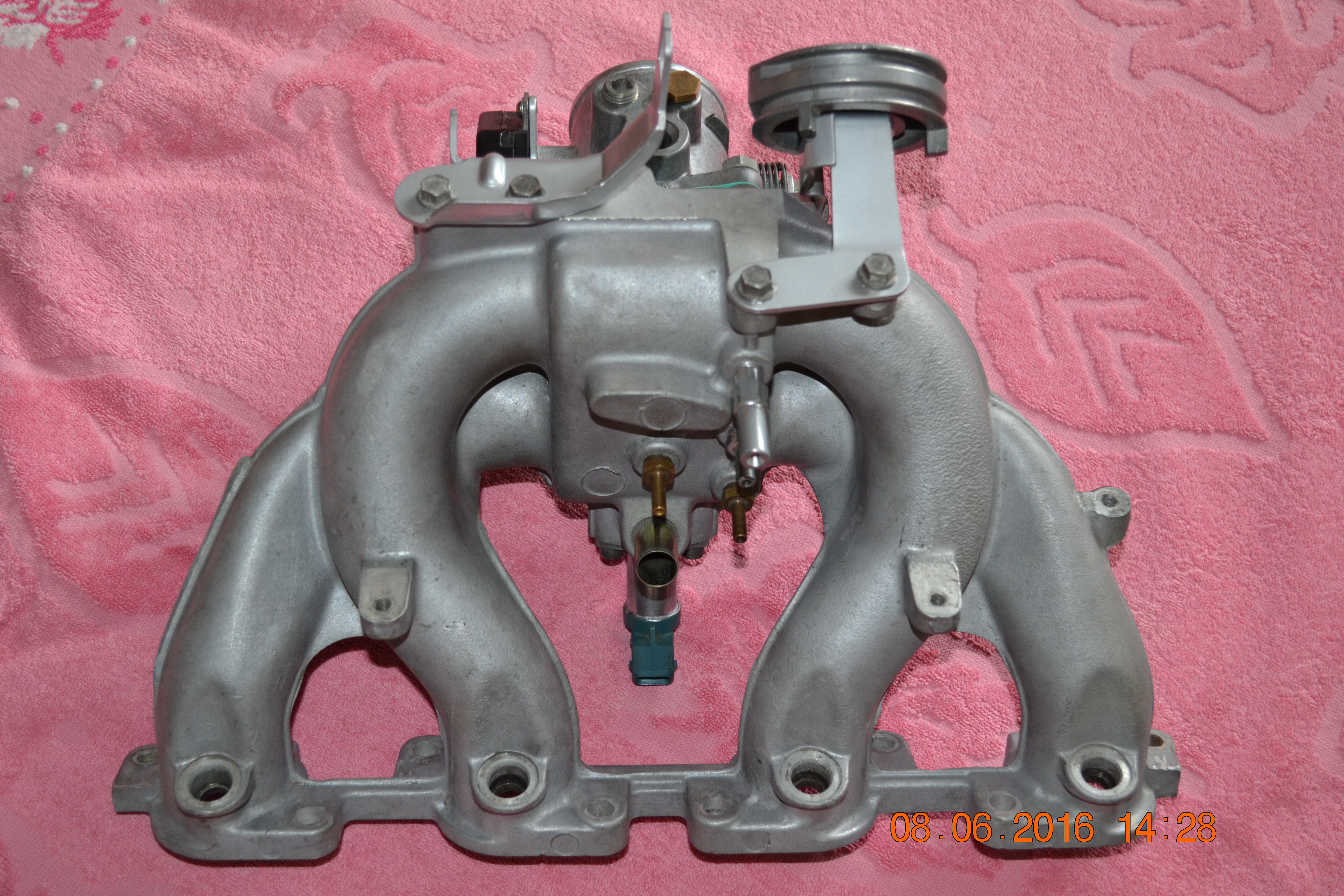

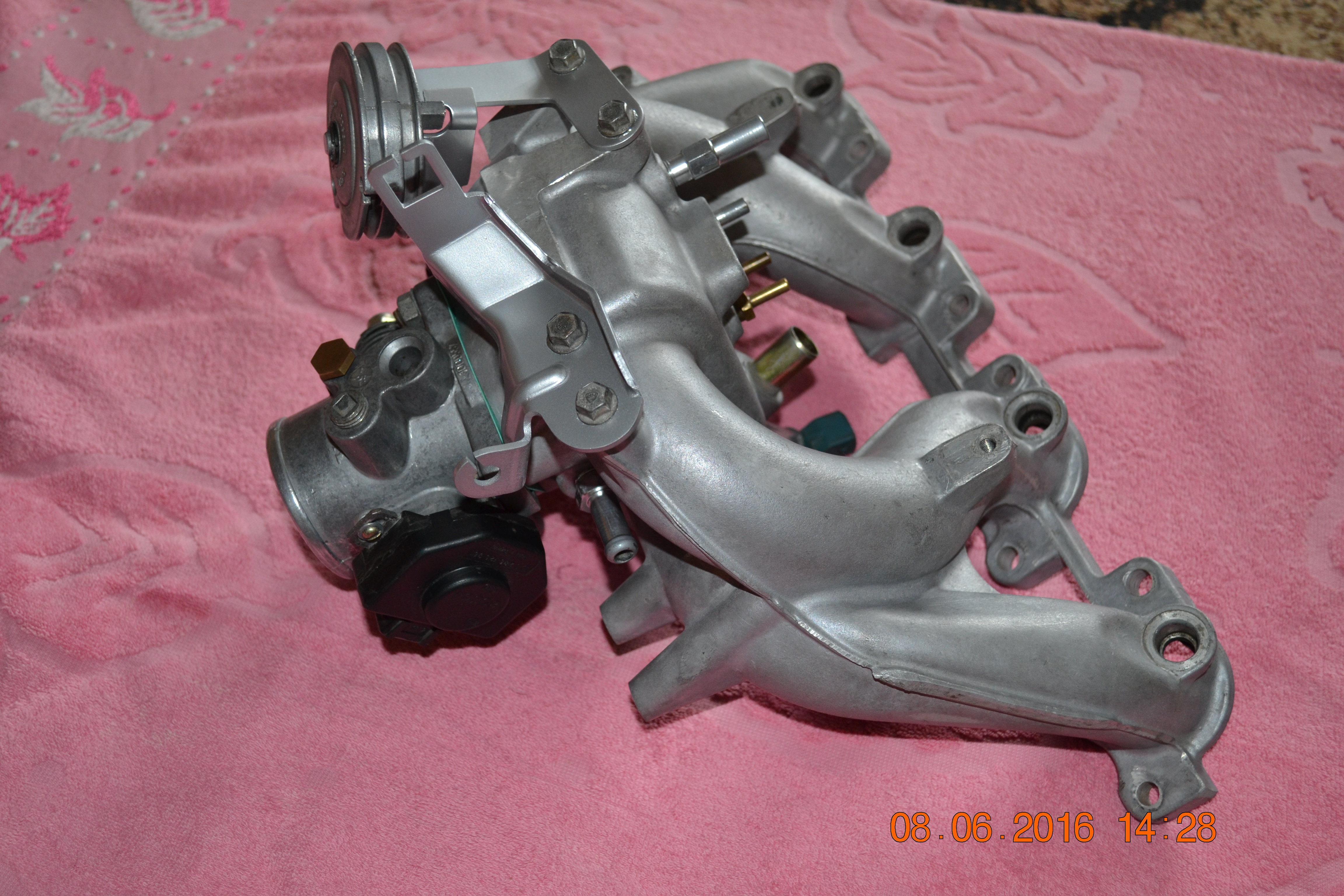

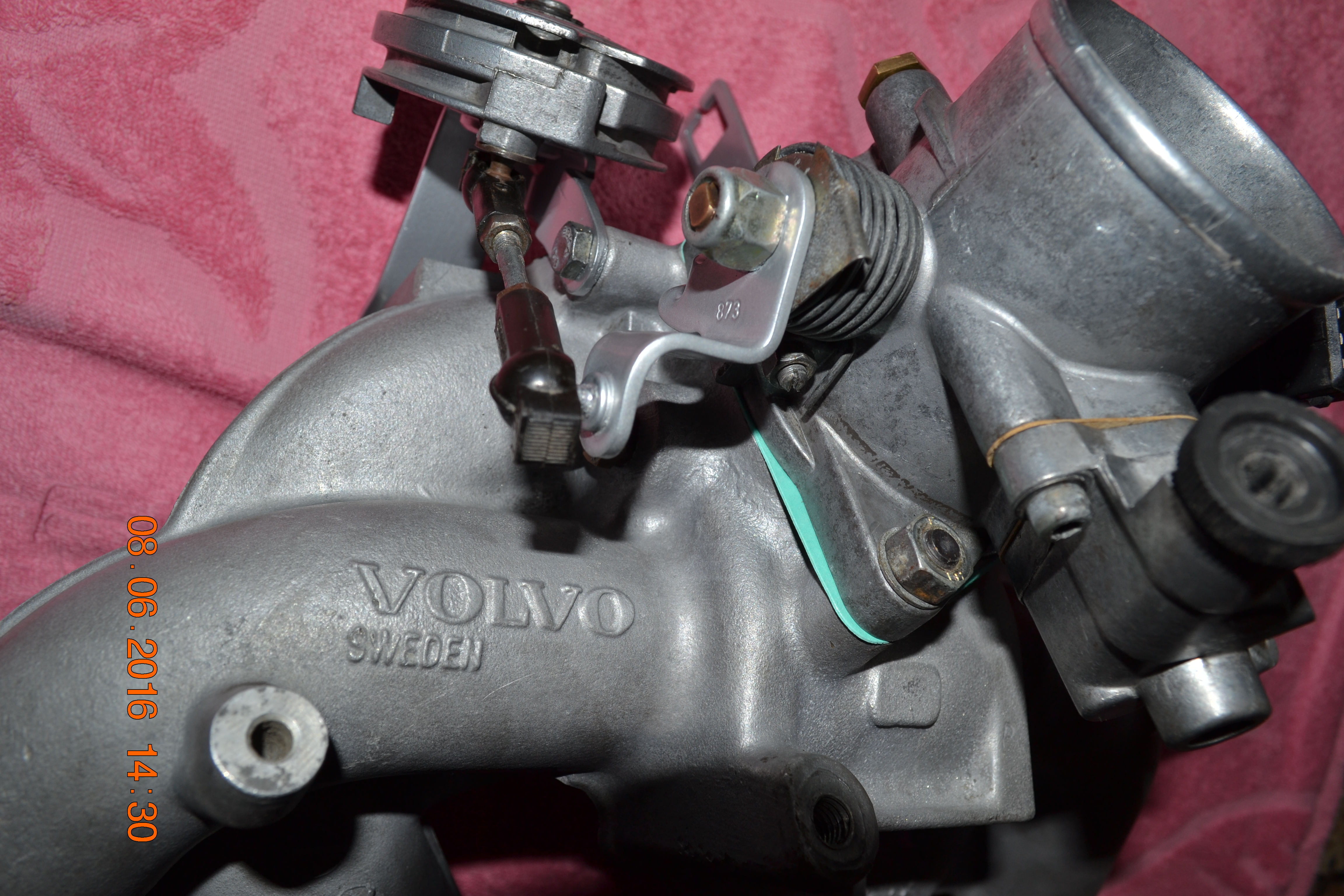

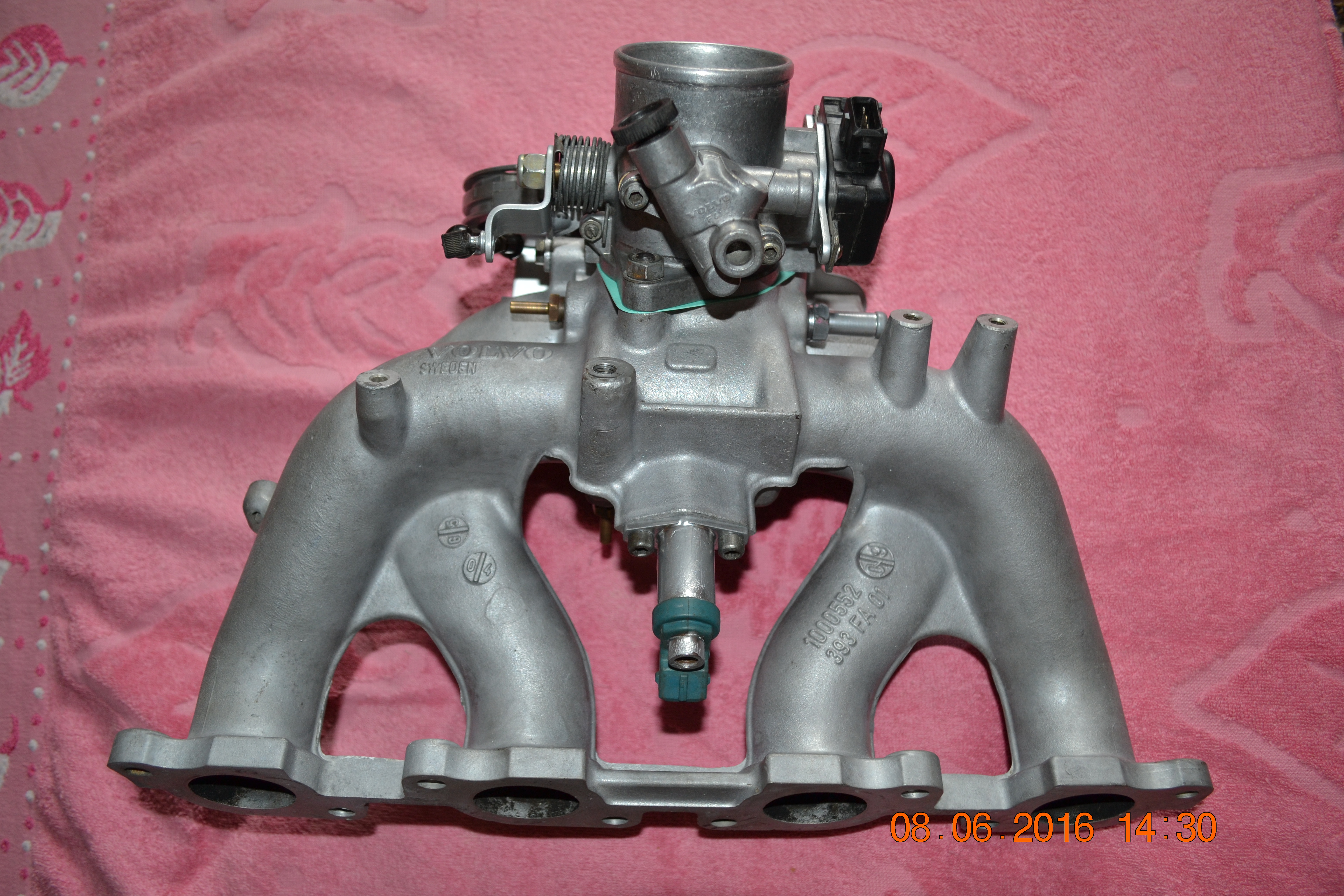

Повідомлення MOOSE » Сер червня 08, 2016 10:06 pm
трохи відмив колектор :moil:
Повідомлень: 3719

Повідомлення Djonnik23 » Сер червня 08, 2016 10:10 pm
MOOSE написав:трохи відмив колектор :moil:
о апять палатенечко. :D :D :-D
Повідомлень: 1581
Звідки: Винница
Re: VOLVO 760 MOOSE
Повідомлення MOOSE » Сер червня 08, 2016 10:19 pm
Djonnik23 написав:
Патрубки у меня вообще ванну принимают :oops:

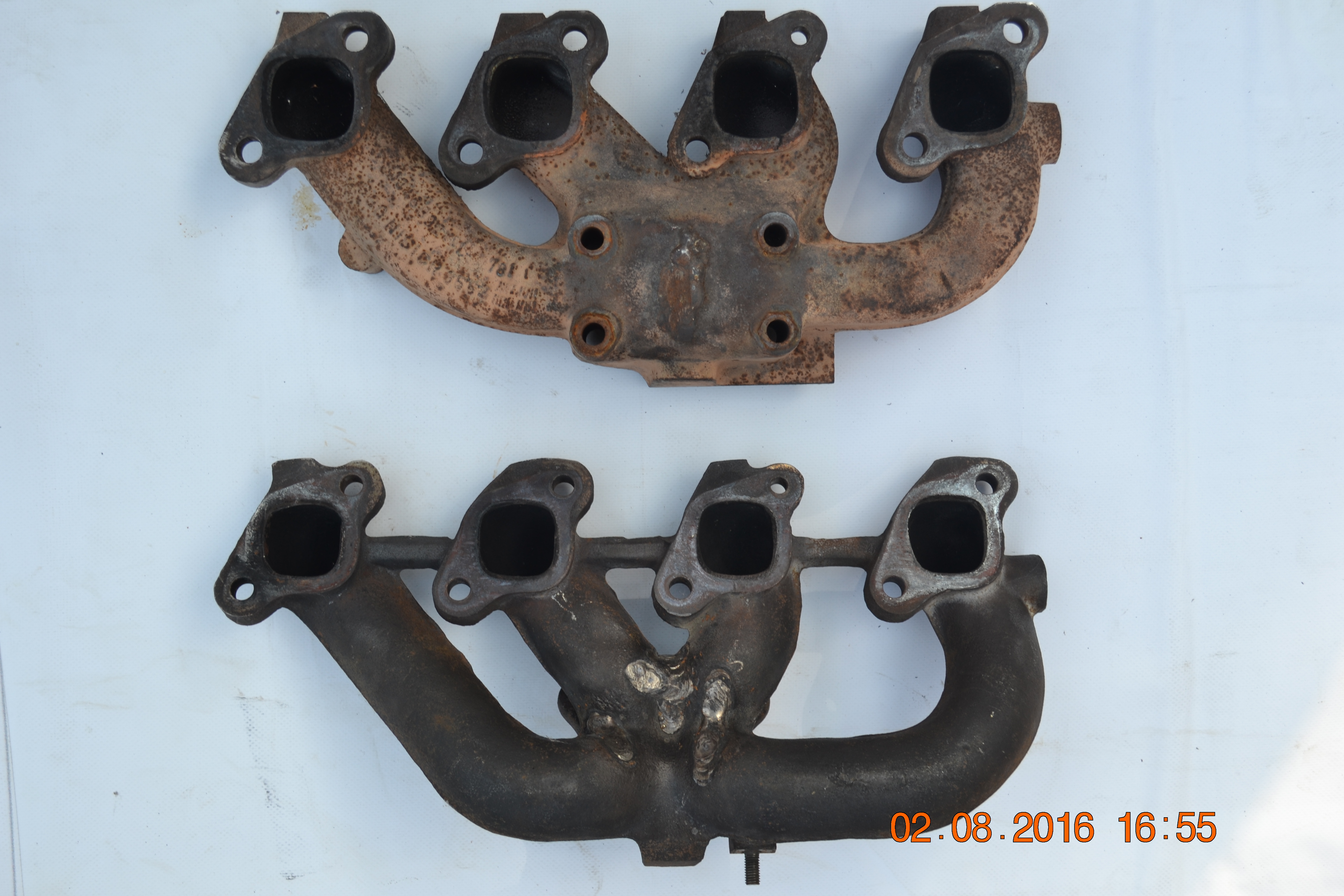

Повідомлення MOOSE » Суб серпня 06, 2016 7:33 pm

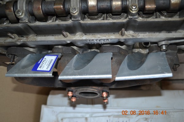

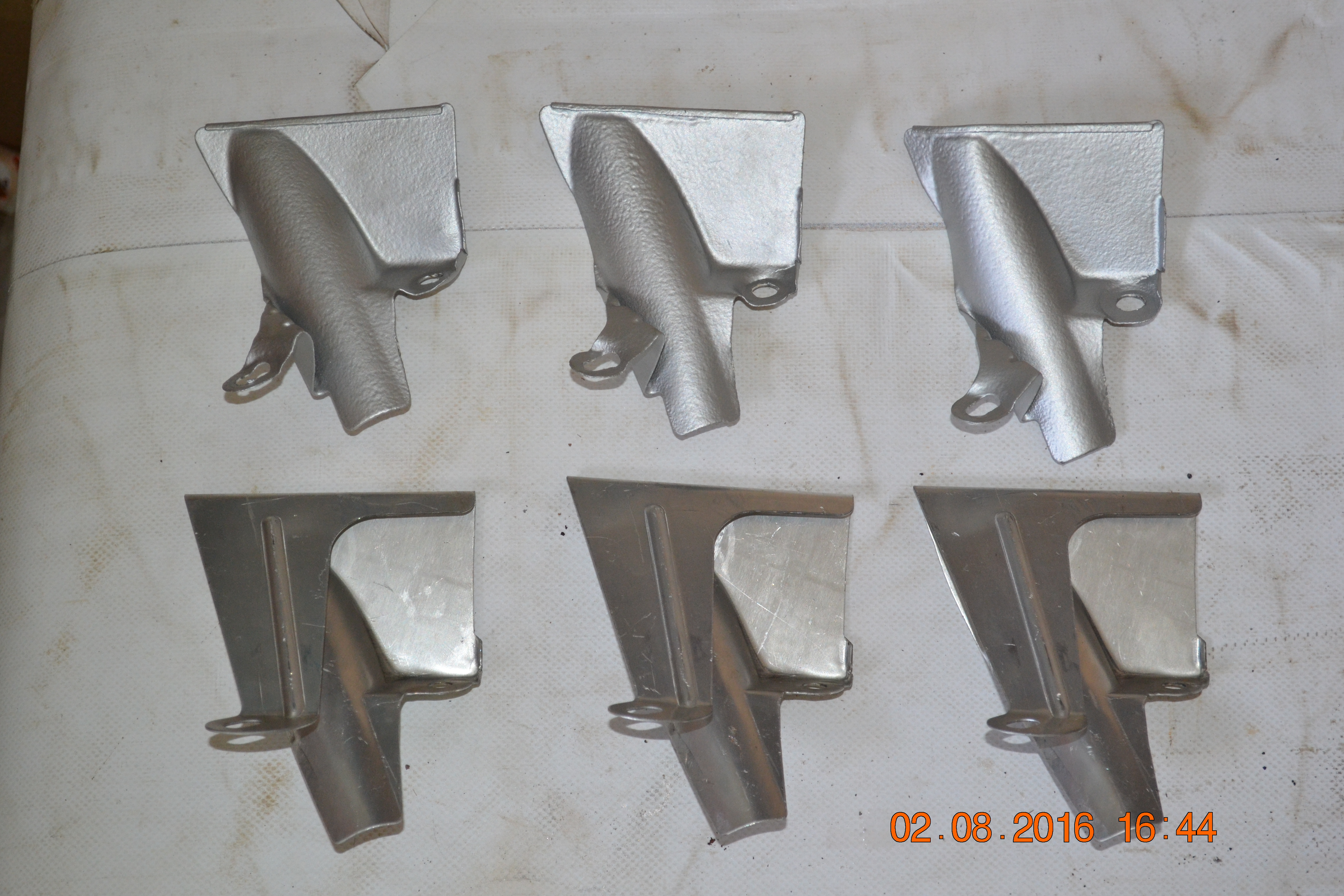

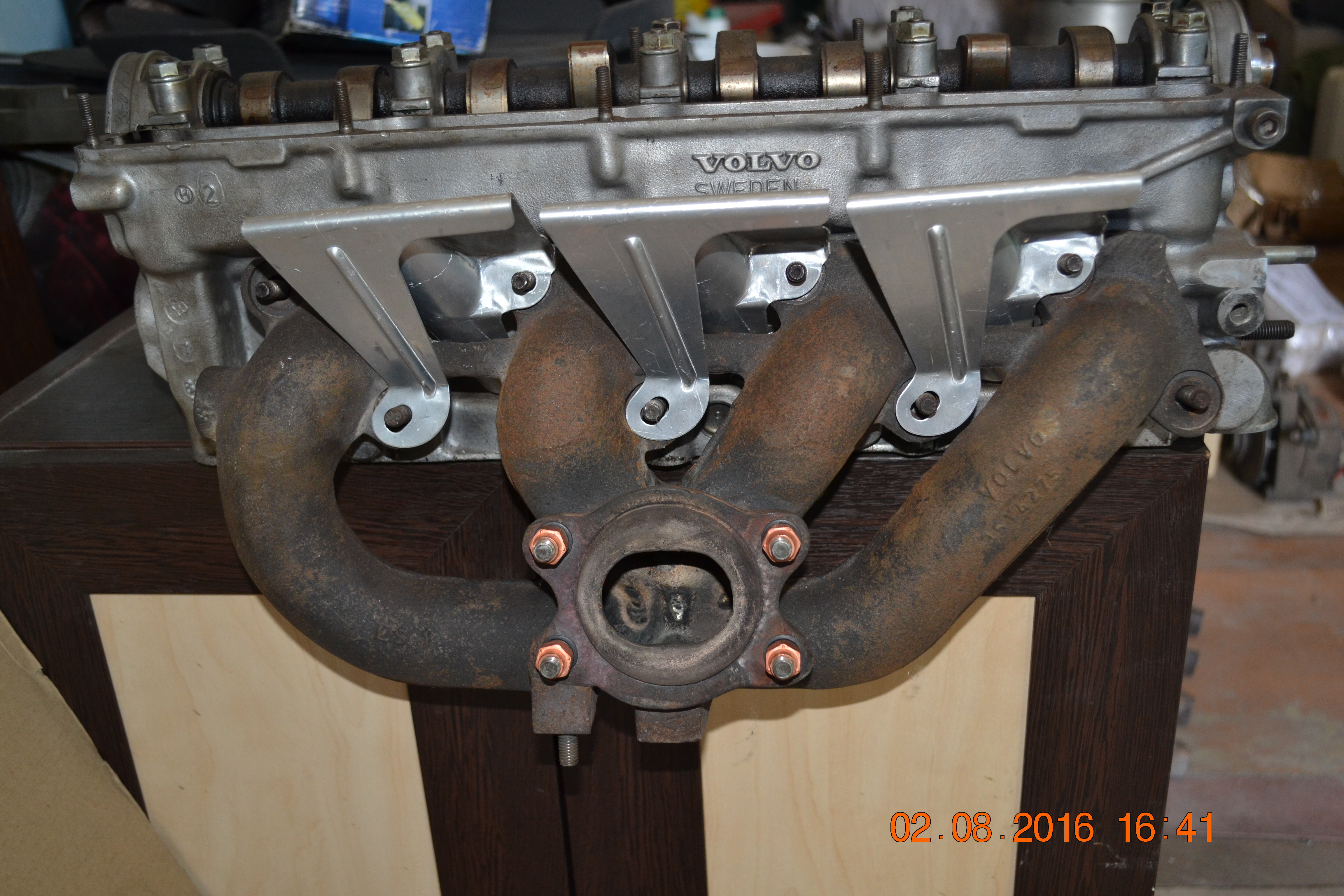

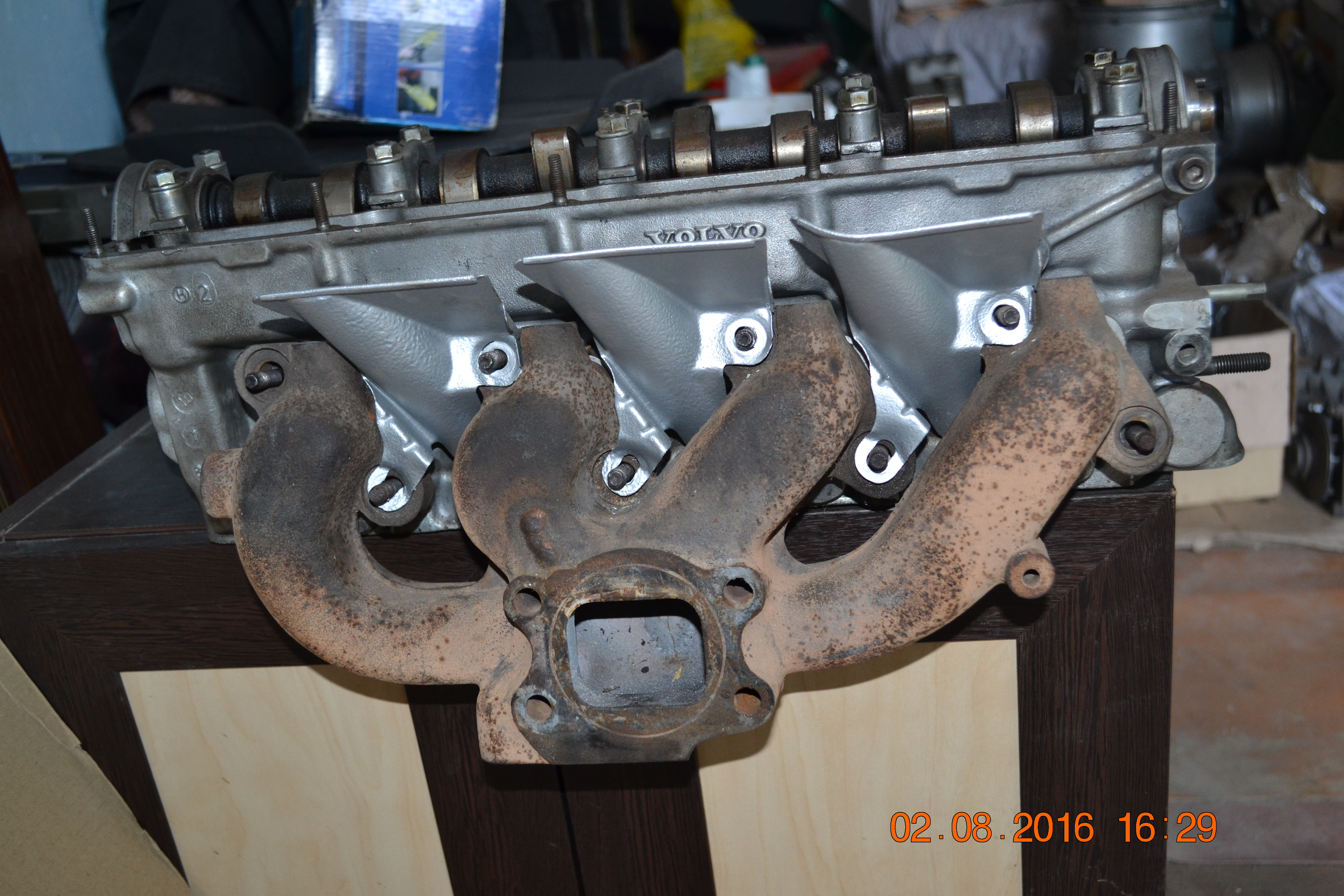

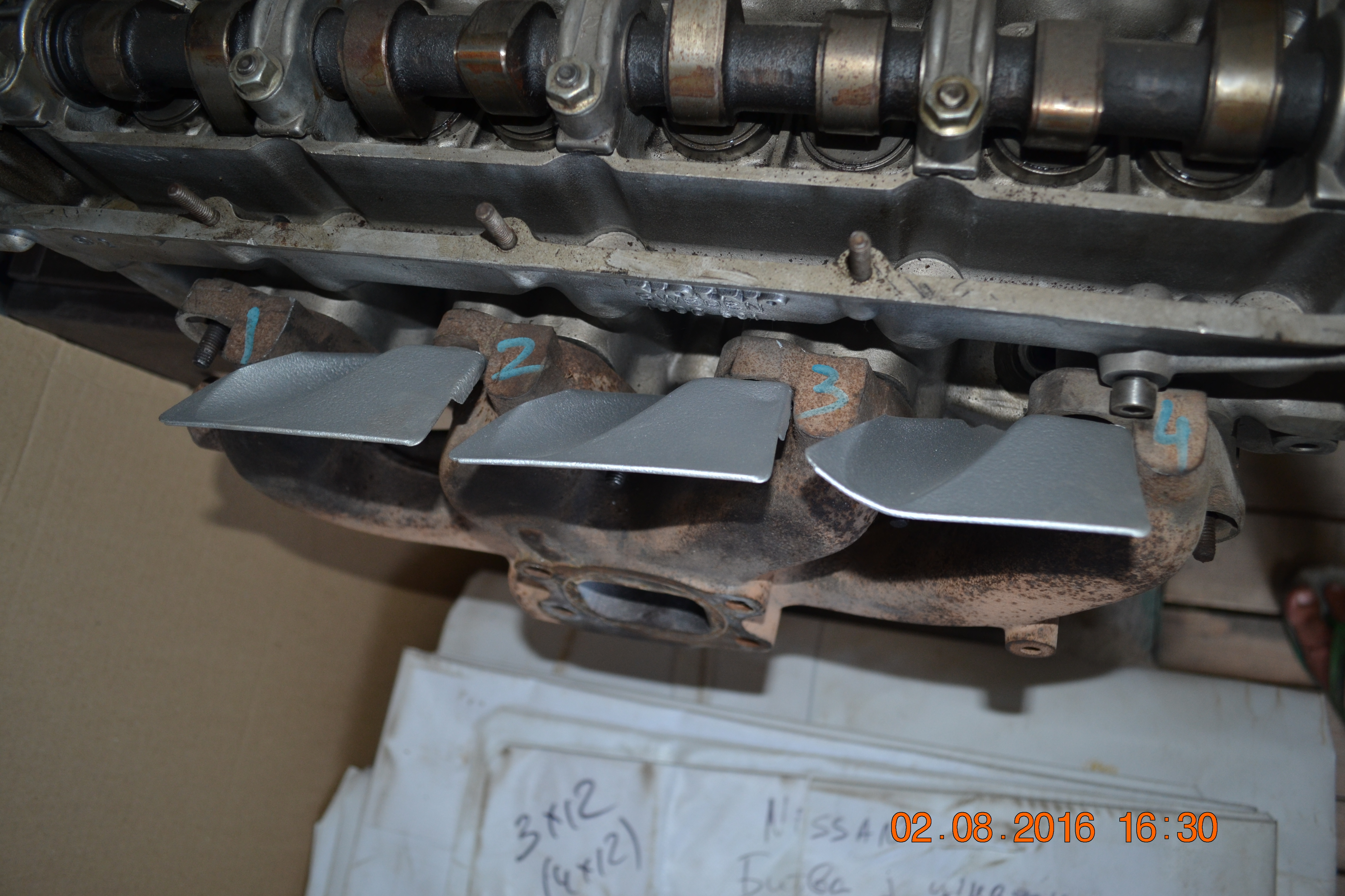

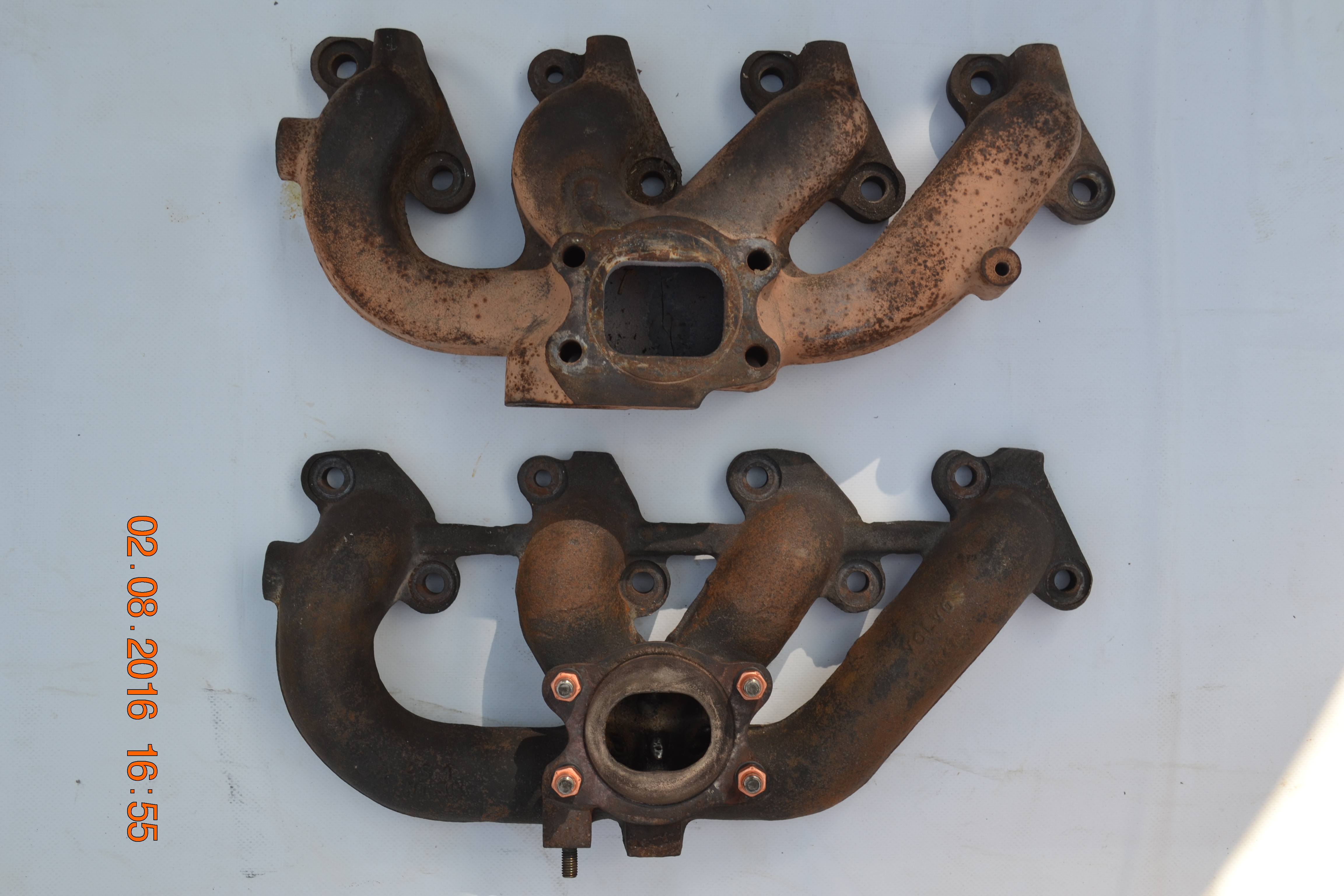

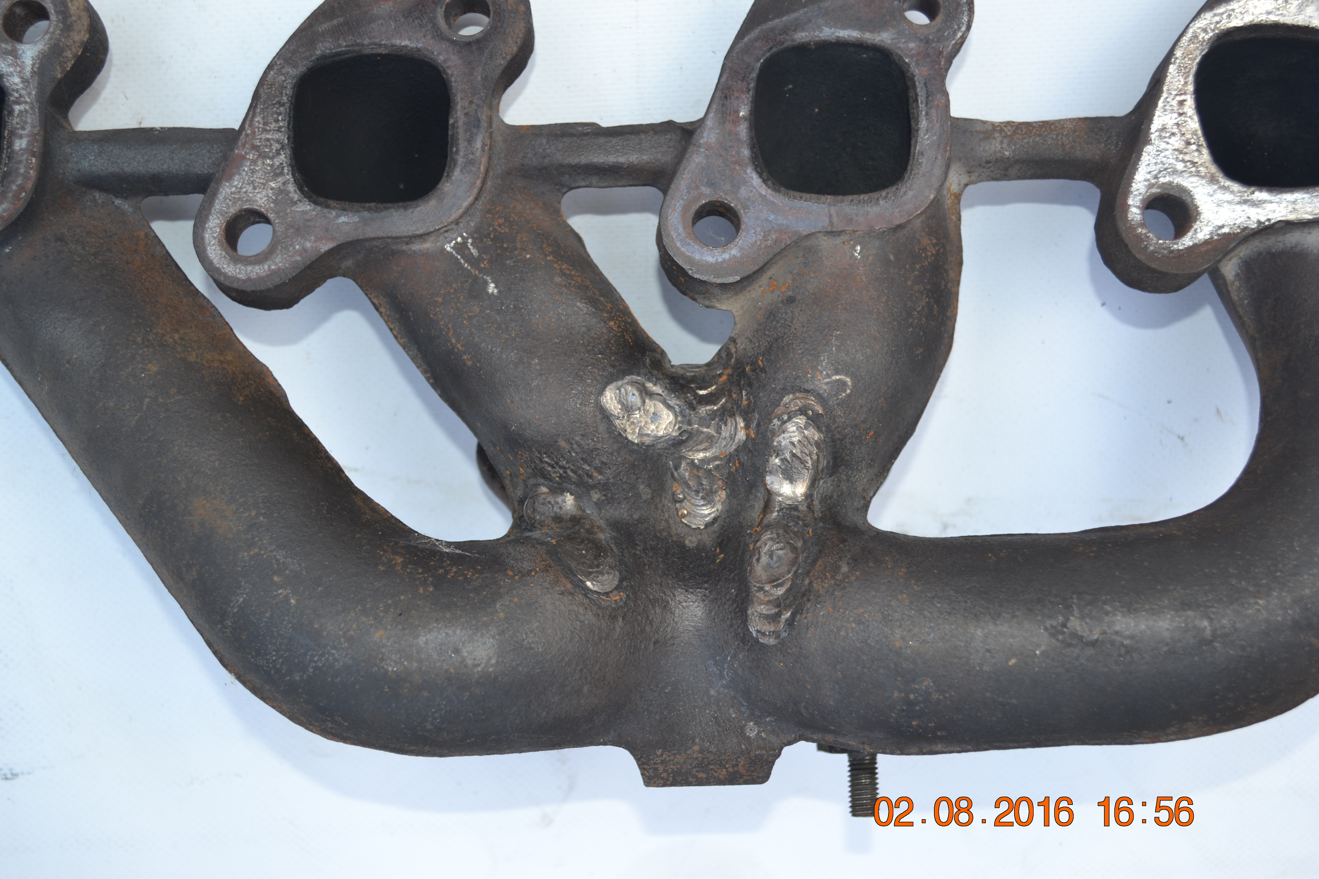

Стояв в мене випускний колектор ЕТ-шний без ЄГР (каталожний номер 1357028) вирішив я його замінити на більш сучасний ФТ-шний, також взяв версію без ЄГР від 760 90" модельного року(каталожний номер 3514275). Він має направлені канали, що сприятливо впливає на еластичність турбіни, також в нього більш простіше кріплення турбіни.
Звісно він мав тріщини... Тому я його відвіз у кузню і там їх дуже якісно заварили
Востаннє редагувалось MOOSE в Суб серпня 06, 2016 8:47 pm, всього редагувалось 1 раз.
Повідомлень: 3719
Re: VOLVO 760 MOOSE

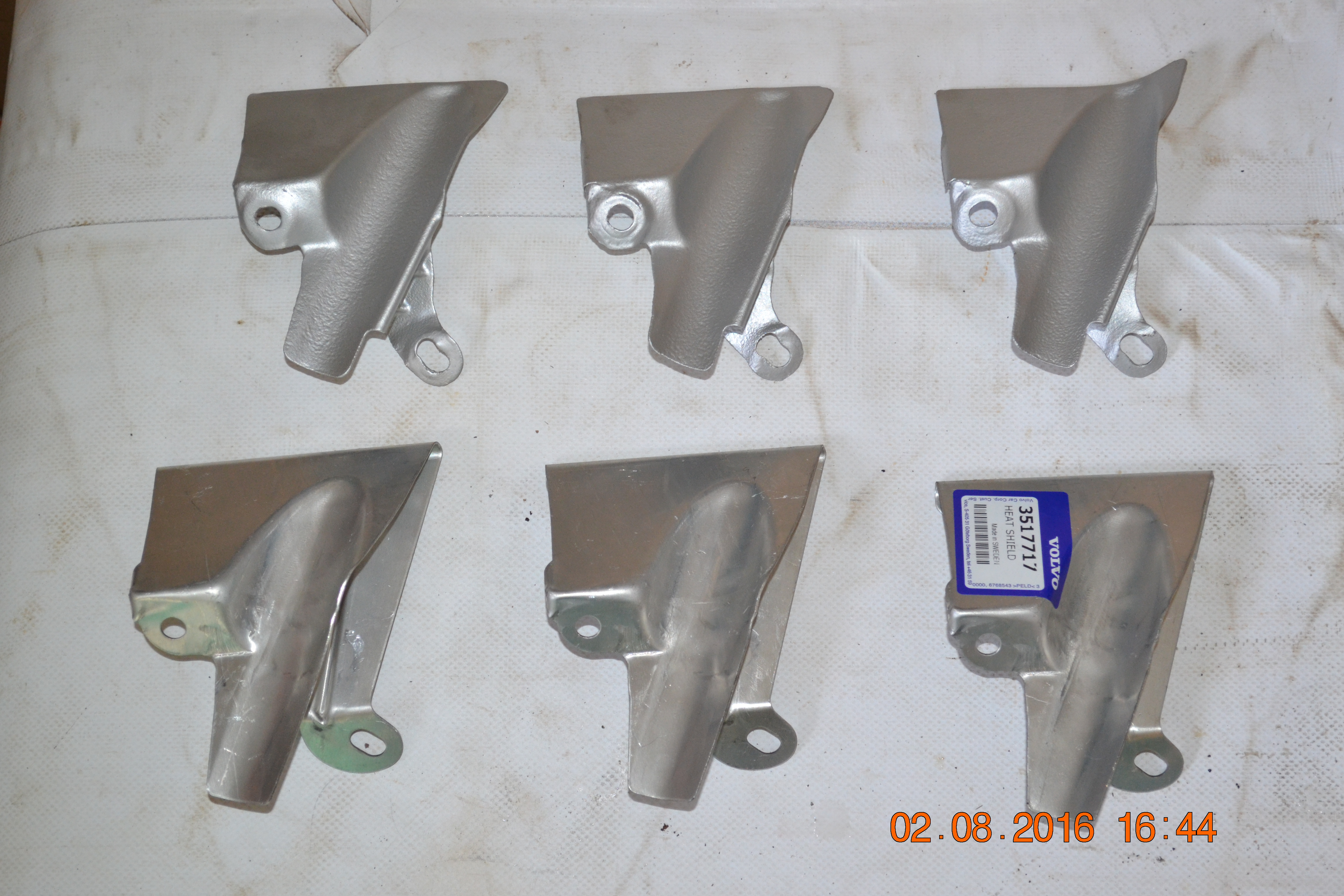

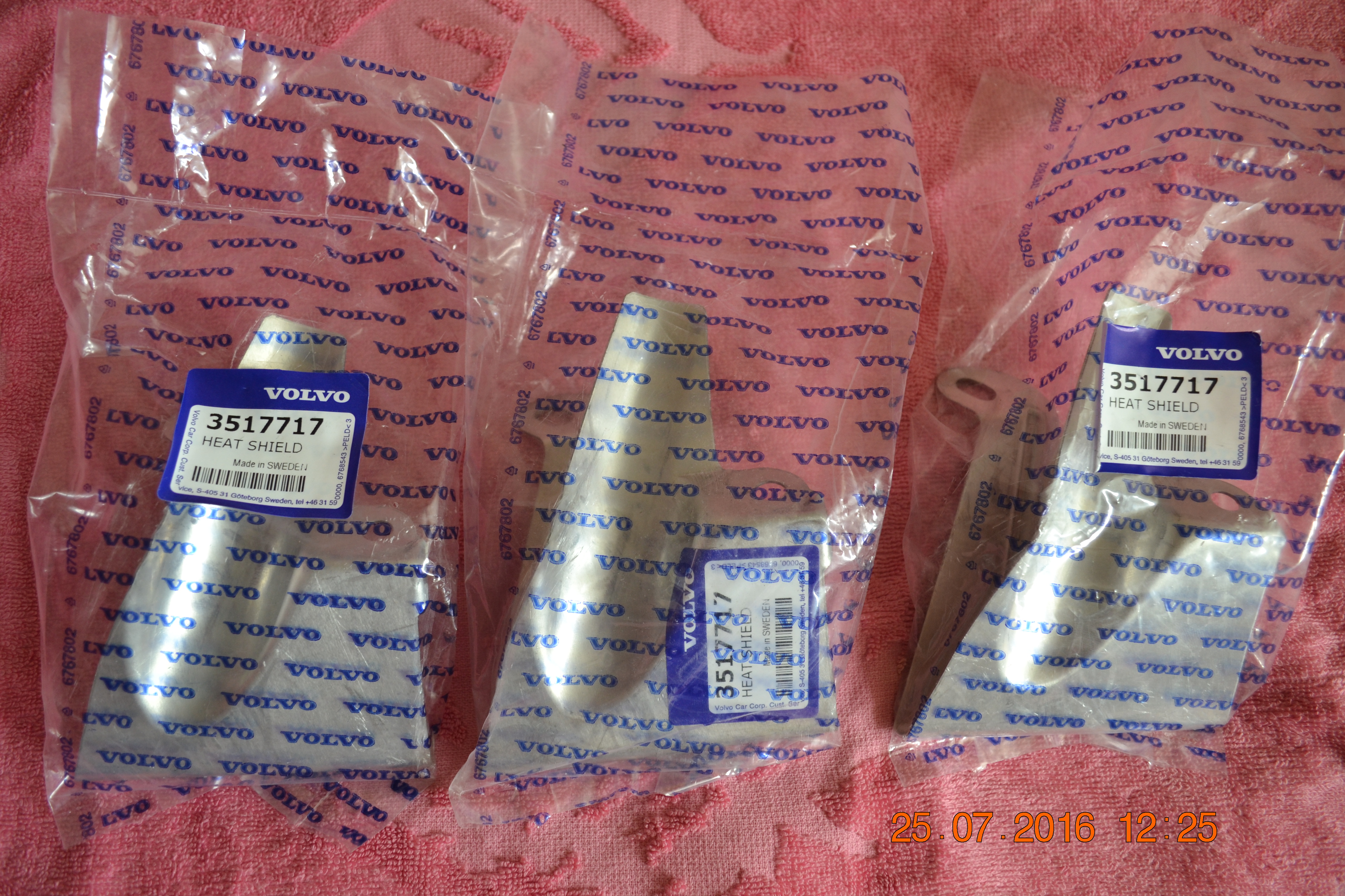

Повідомлення MOOSE » Суб серпня 06, 2016 7:35 pm

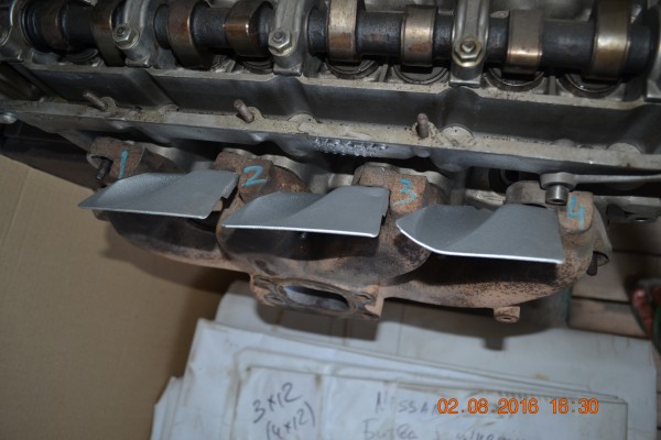

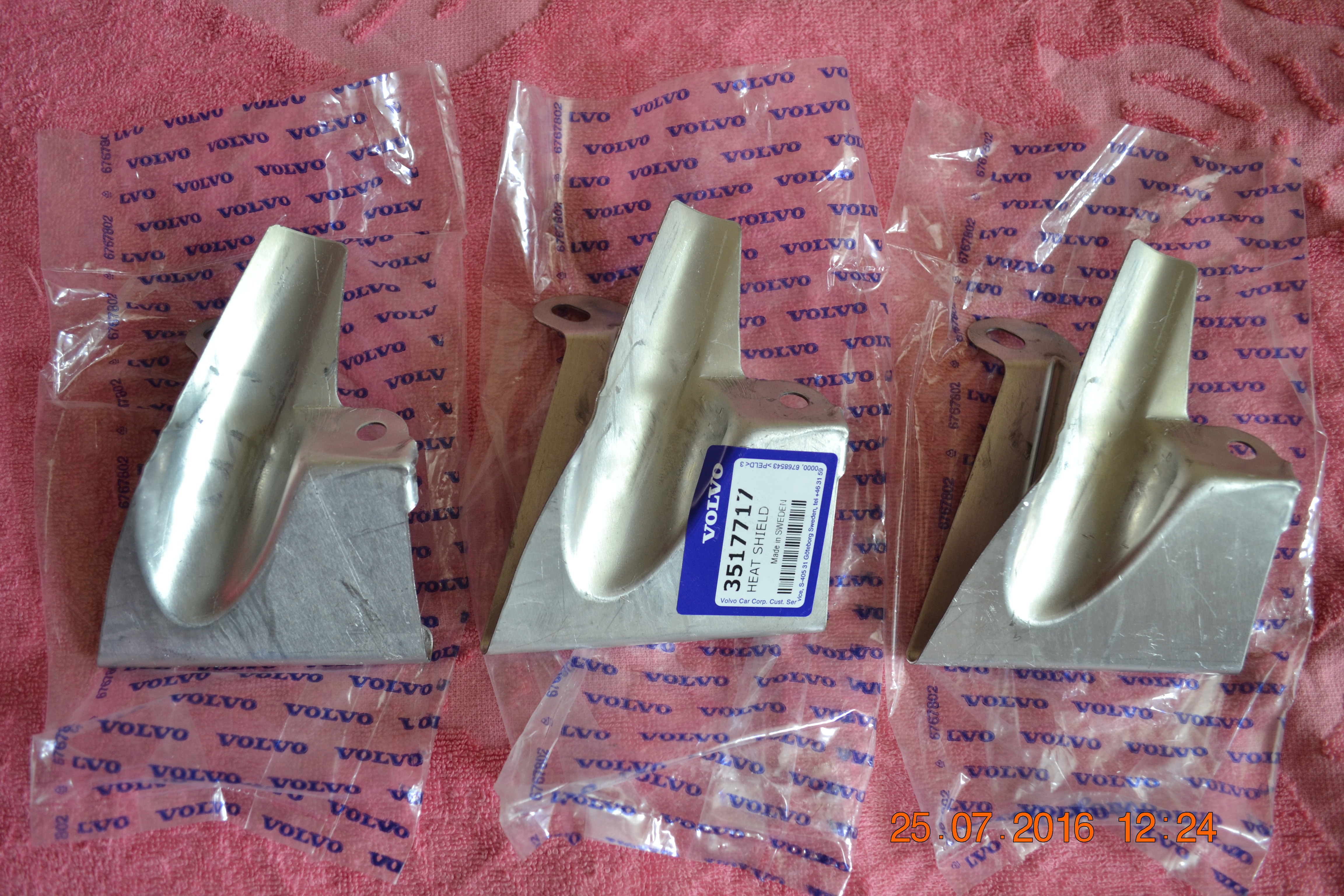

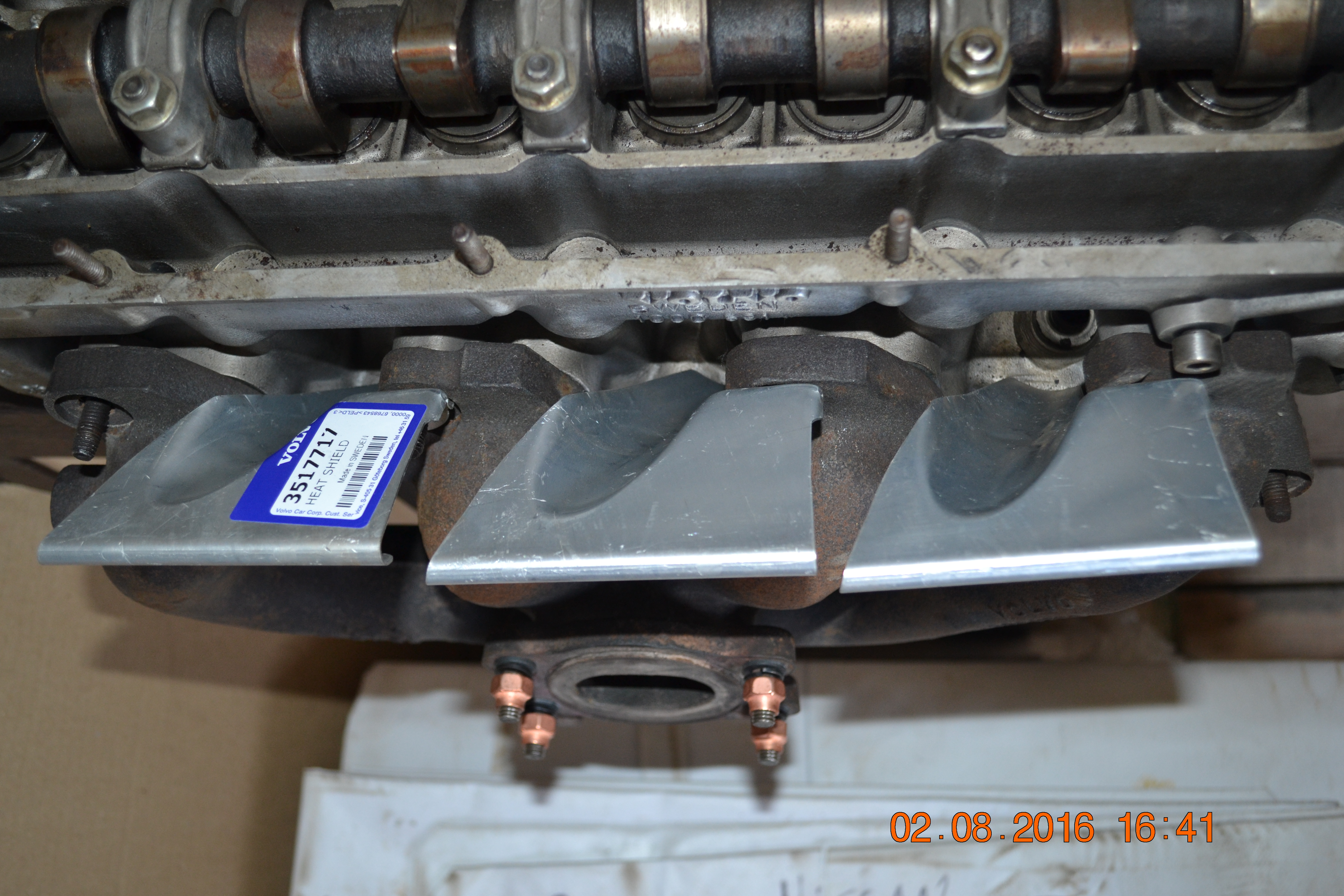

Потім я зіштовхнувся з таким моментом, що новий колектор має перемички на відміну від старого і ЕТ-шні термоекрани(каталожний номер 1336431) на нього не підходять, а без них не феншуй, бо свічні дроти вмруть дуже дуже швидко. Почалися пошуки ФТ-шних екранів (каталожний номер 3517717). Пошуки б/в екранів не увінчалися успіхом, тому довелося купити нові за 750грн
Повідомлень: 3719
Re: VOLVO 760 MOOSE
Повідомлення MOOSE » Суб серпня 06, 2016 7:36 pm
Екрани виявилися дійсно різними
Повідомлень: 3719
Re: VOLVO 760 MOOSE
Повідомлення MOOSE » Суб серпня 06, 2016 7:39 pm
ну і пара фото
Повідомлень: 3719

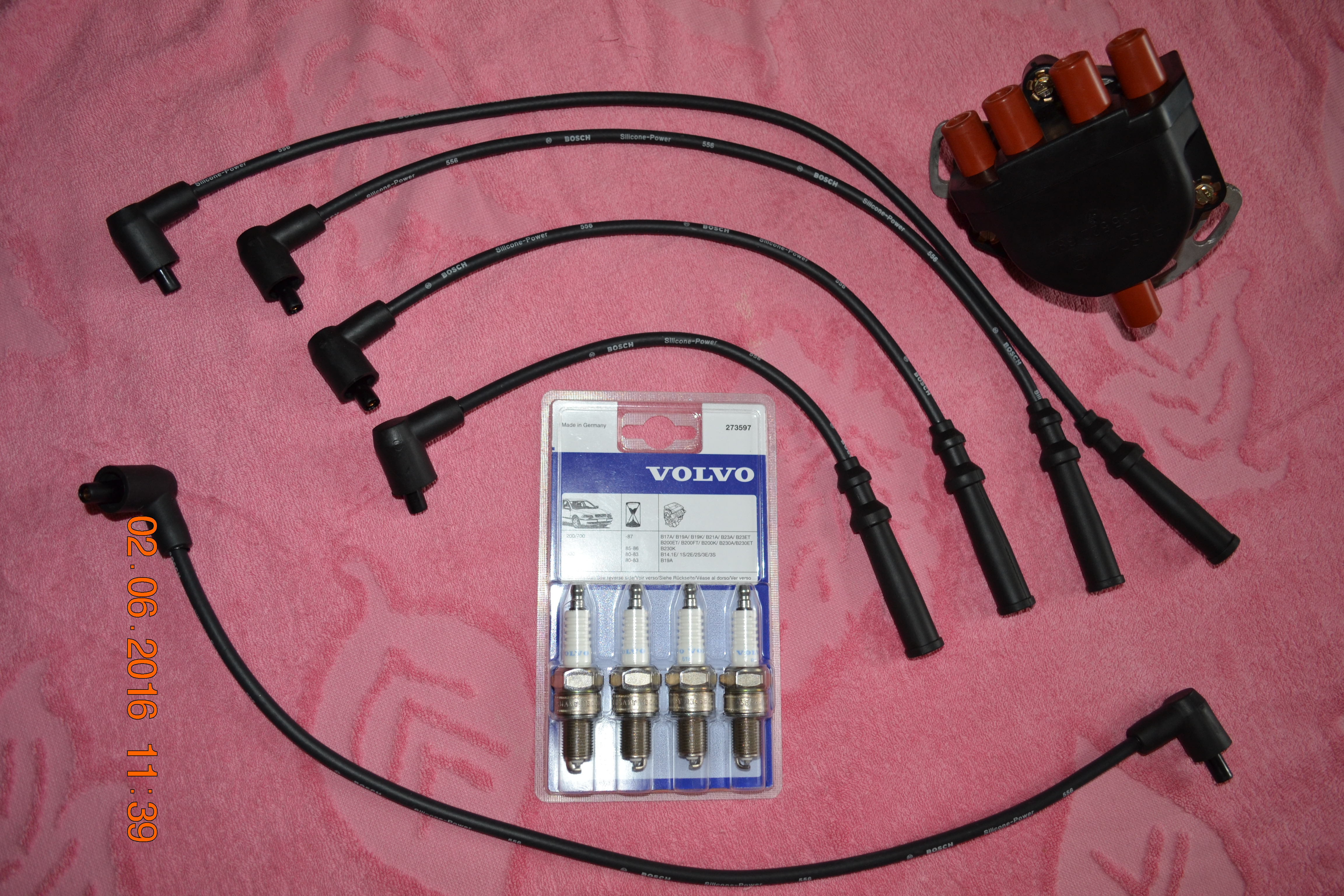

Повідомлення dat32 » Суб серпня 06, 2016 8:21 pm

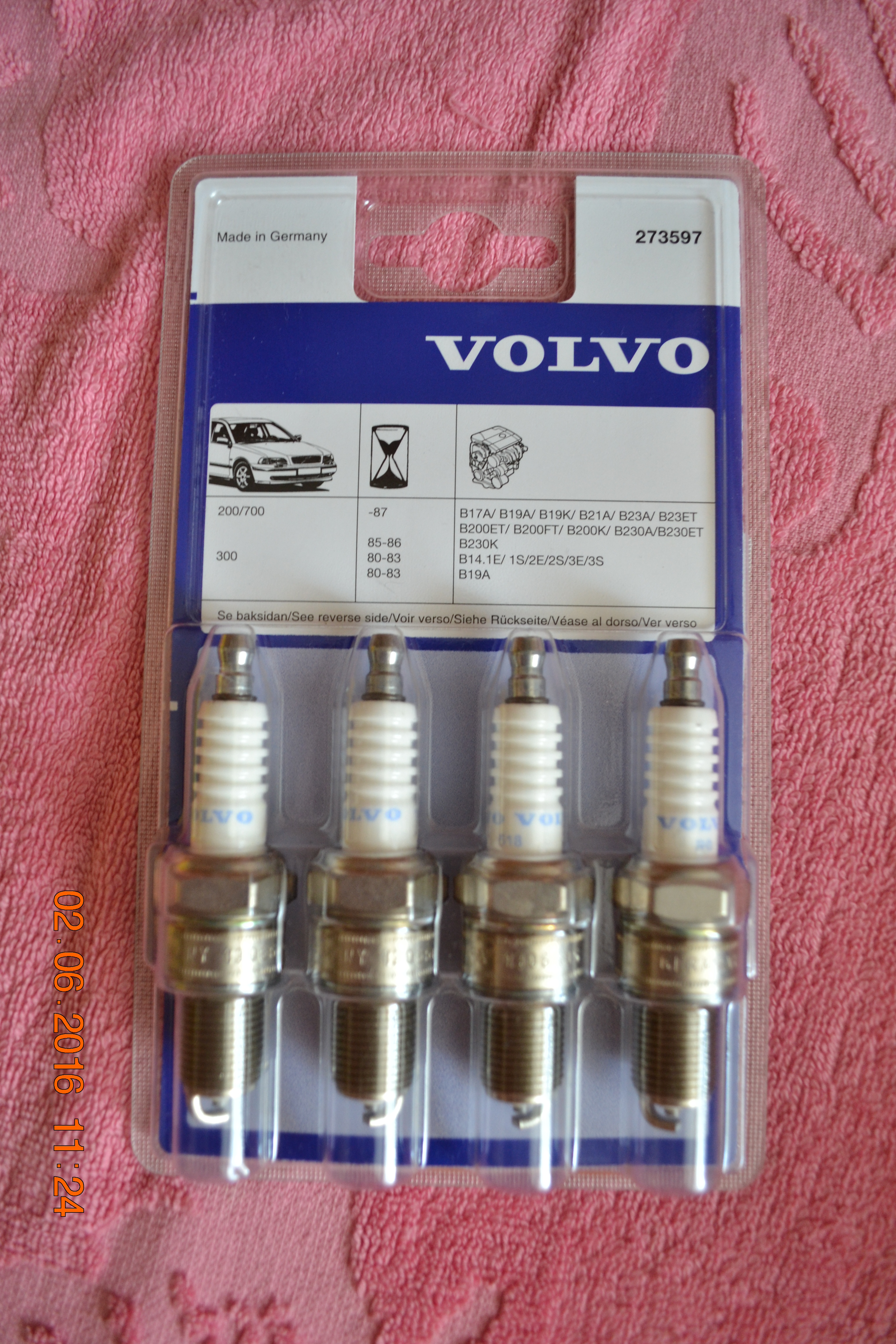

добрый день,скажите пожалуйста каталожный номер свечей которые у вас на фото.Спасибо
dat32
Повідомлень: 382
З нами з: Суб грудня 21, 2013 12:41 am
Звідки: Киев.Отрадный
Автомобиль: volvo 940
Re: VOLVO 760 MOOSE
Повідомлення MOOSE » Суб серпня 06, 2016 8:51 pm
dat32 написав:добрый день,скажите пожалуйста каталожный номер свечей которые у вас на фото.Спасибо
Volvo 273597
Повідомлень: 3719
Re: VOLVO 760 MOOSE
Повідомлення MOOSE » Суб серпня 06, 2016 9:03 pm
но если у Вас атмо то вам нужны Volvo 272464

Повідомлення Dr.V » Суб серпня 06, 2016 10:55 pm
MOOSE написав:но если у Вас атмо то вам нужны Volvo 272464
Я на B230 fb ставив 270746
П.с Дiм, колектор буде пофарбовано?
Повідомлень: 865
Звідки: Миколаїв
Re: VOLVO 760 MOOSE
Повідомлення MOOSE » Нед серпня 07, 2016 1:32 am
Не має сенсу фарбувати. Він же до красна нагрівається :shock:

Повідомлення Massimo. » Нед серпня 07, 2016 6:13 pm
А ЕТ коллектор у тебя без трещин? А экраны есть к нему?
