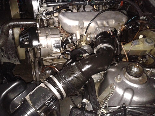

Кто скажет по фото какой стоит генератор? Мощность и номер по Бошу.
Повідомлень: 4442
Re: 740 LONG VEHICHLE
Повідомлення lexa » Сер січня 15, 2014 1:55 pm
И просветите по замене колец контактных на роторе. Как их удалить?
Повідомлень: 4442
Повідомлення lexa » Сер січня 15, 2014 2:04 pm
Нашел нмер гены по Скантеку 51.3801 и номер OE 5003674 . Какой мощности?
Повідомлень: 4442

Повідомлення Retvizan77 » Сер січня 15, 2014 2:35 pm
Бош 0 120 469 882 (0 986 037 460) 80А

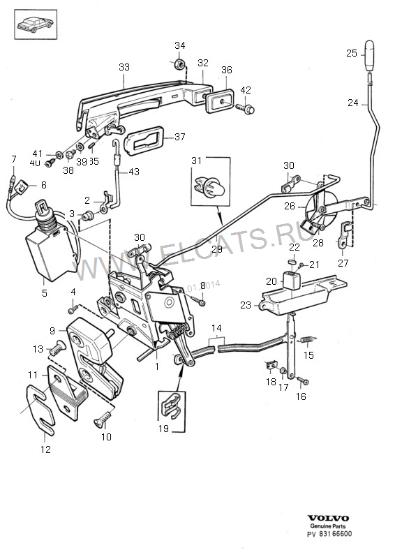

Повідомлення lexa » Чет січня 16, 2014 12:04 pm
Вот заметил, если не пруха , то везде.. Ручка задняя правая приехала, полез менять - сцука нет тяжки, которая соединяет замок :sad:
Повідомлень: 4442
Повідомлення lexa » Чет січня 16, 2014 1:32 pm
Приму в дар запчасти под номерами 3,2,43 :oops:

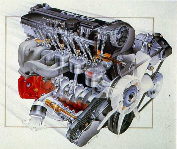

Повідомлення alexnax » Чет січня 16, 2014 10:03 pm
Ты её при нагревании ещё должен крутить быстро, чтоб жидкость растекалась.
Функционирование
1. Холодный воздух
При вращении ротора его зубья через возвратные каналы «откачивают» в передний резервуар масло из обоих камер и заднего резервуара. В результате его количество в камерах падает, передача усилия через жидкость уменьшается и частота вращения вентилятора становится значительно ниже частоты вращения ведущего ротора.
2. Теплый воздух
Под действием центробежной силы масло из переднего резервуара вытесняется в переднюю камеру через открывшийся впускной канал A. «Вязкое трение» между ротором и передней пластиной возрастает, а разница в частоте вращения уменьшается.
3. Горячий воздух
Открываются оба впускных канала, после чего масло поступает в обе рабочих камеры. Объем жидкости в них и «трение» максимальны, так что максимальна и передача вращения через муфту.
Примечание. Поскольку управление оборотами происходит за счет изменения объема силиконового масла в полостях муфты, то его утечка неизбежно ведет к снижению скорости вращения вентилятора и возможному перегреву двигателя.
Повідомлень: 2231

Повідомлення lexa » П'ят січня 17, 2014 8:01 am
вот такое стоит
