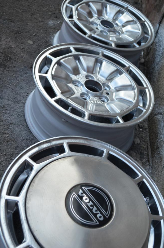

Повідомлення leo_run » Пон лютого 18, 2013 11:32 pm

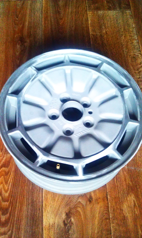

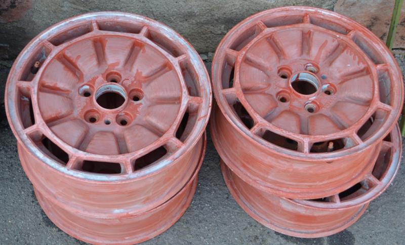

Баловство
первая четверка готова
Вспомниая прошлый раз , смывку для краски ножи и железную щетку то в этот раз мне все нравится!
на подходе еще одна четверка:-)
Повідомлень: 3984
Re: ВОВКА760
Повідомлення TREKKIN » Вів лютого 19, 2013 12:04 am
Я точно так же на бмв отпескоструил и сверху лаком прозрачным(мобихел). Классно смотрятся и не поддаются корозии.А на случай обдира,"Травмированное" место легко можно опять лаком подкрасить.

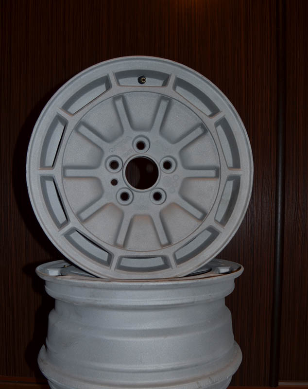

Повідомлення leo_run » Чет лютого 21, 2013 12:59 am
трошки пополировал :-)
Повідомлень: 3984
Re: ВОВКА760

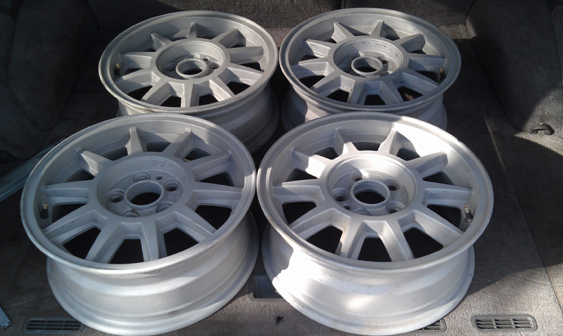

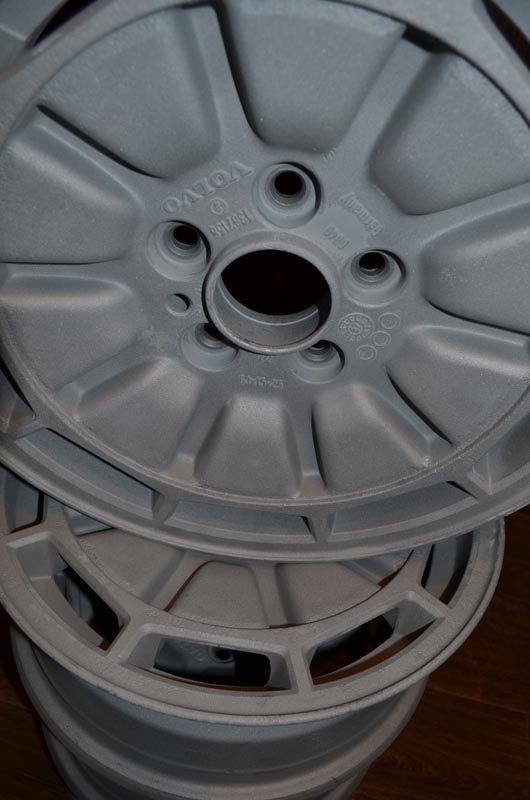

Повідомлення leo_run » Пон лютого 25, 2013 10:29 am
продолжжение
протравили
прогрунтовали
покрасили
ждем лак:-)
