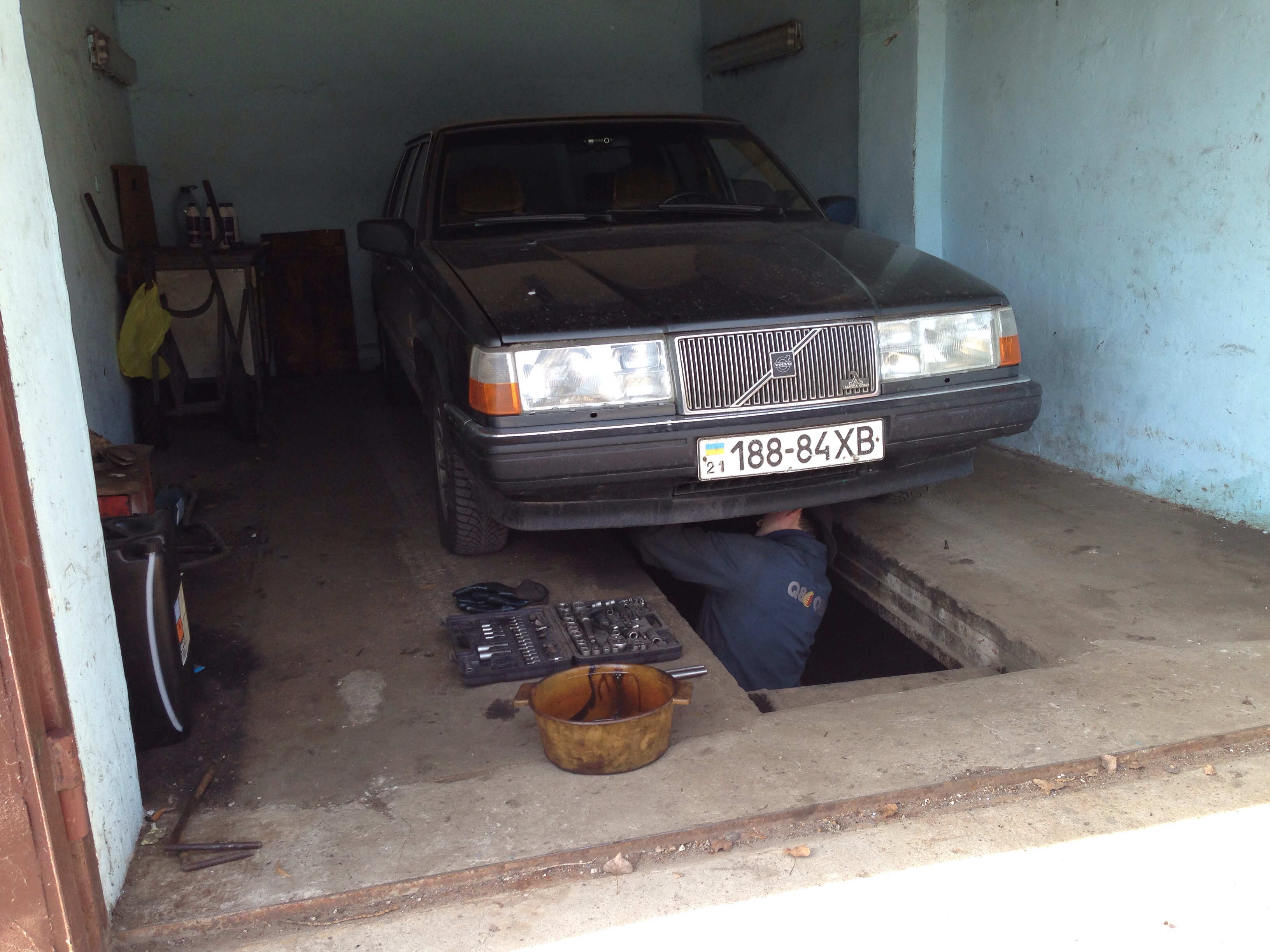

чет гараж на гараж не похож... где бардак, где хлама вагон и тележка?
Re: 760 Aircraft carrier
Повідомлення Ice_BEAR_Bo » Чет березня 26, 2015 3:14 pm
это один из 7 или 8 (это то, что я насчитал, может больше) гаражей этих ребят, бывал в другом - завален всяченой под потолок

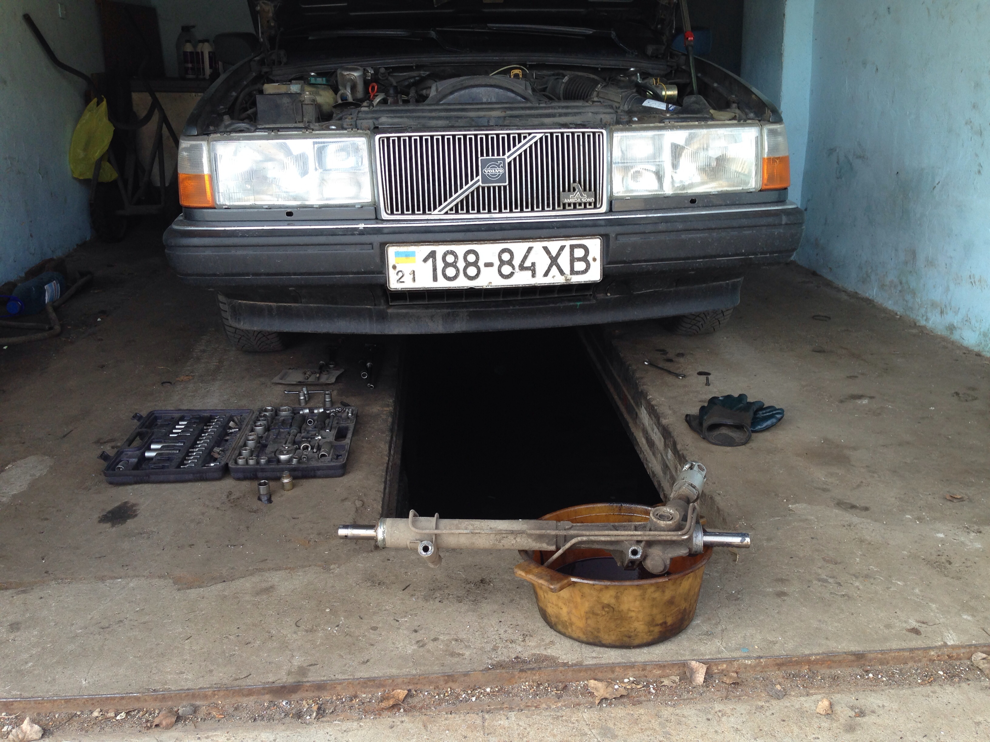

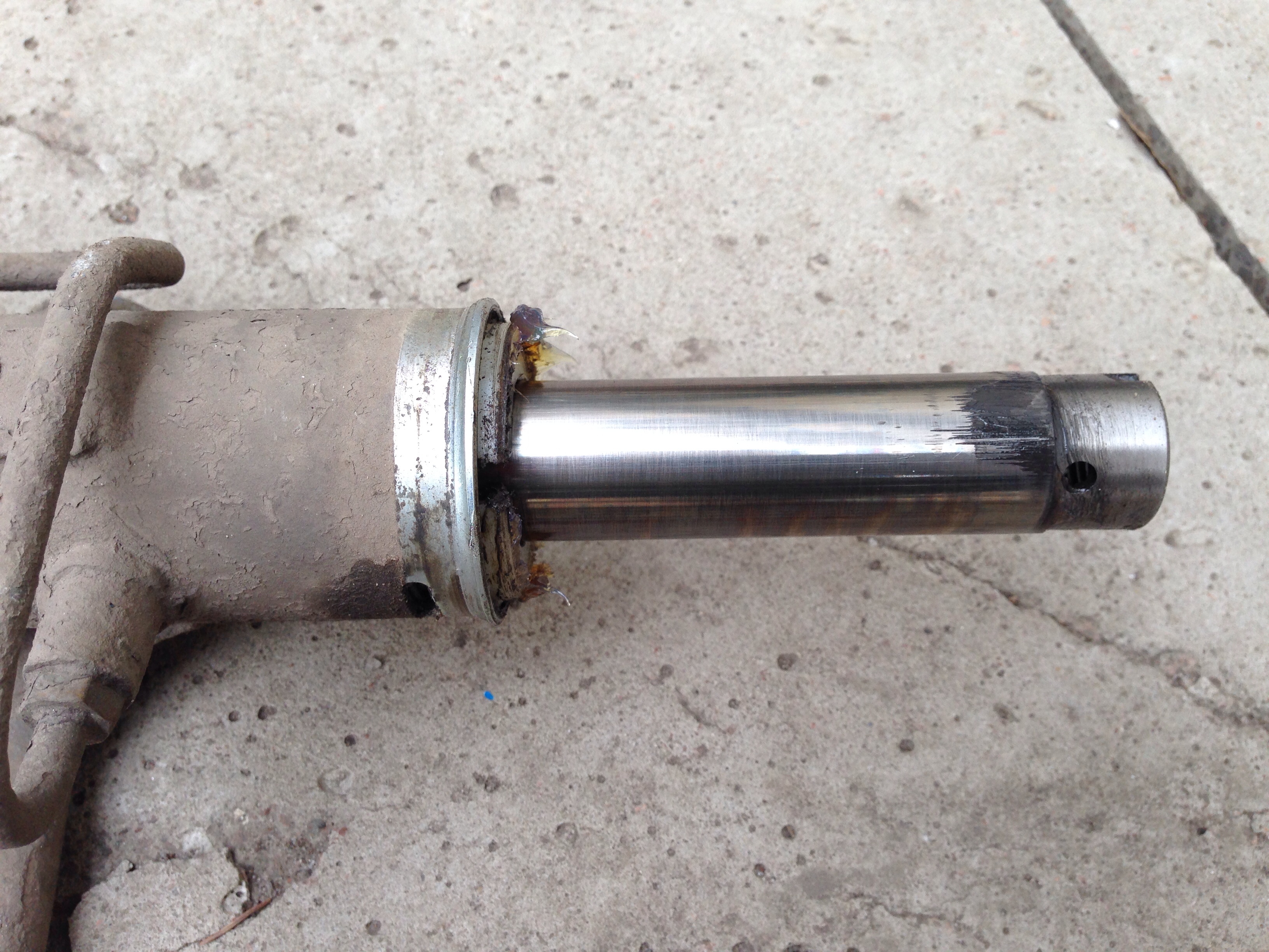

Повідомлення Stas340 » Чет березня 26, 2015 3:26 pm

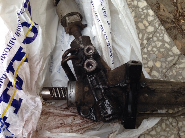

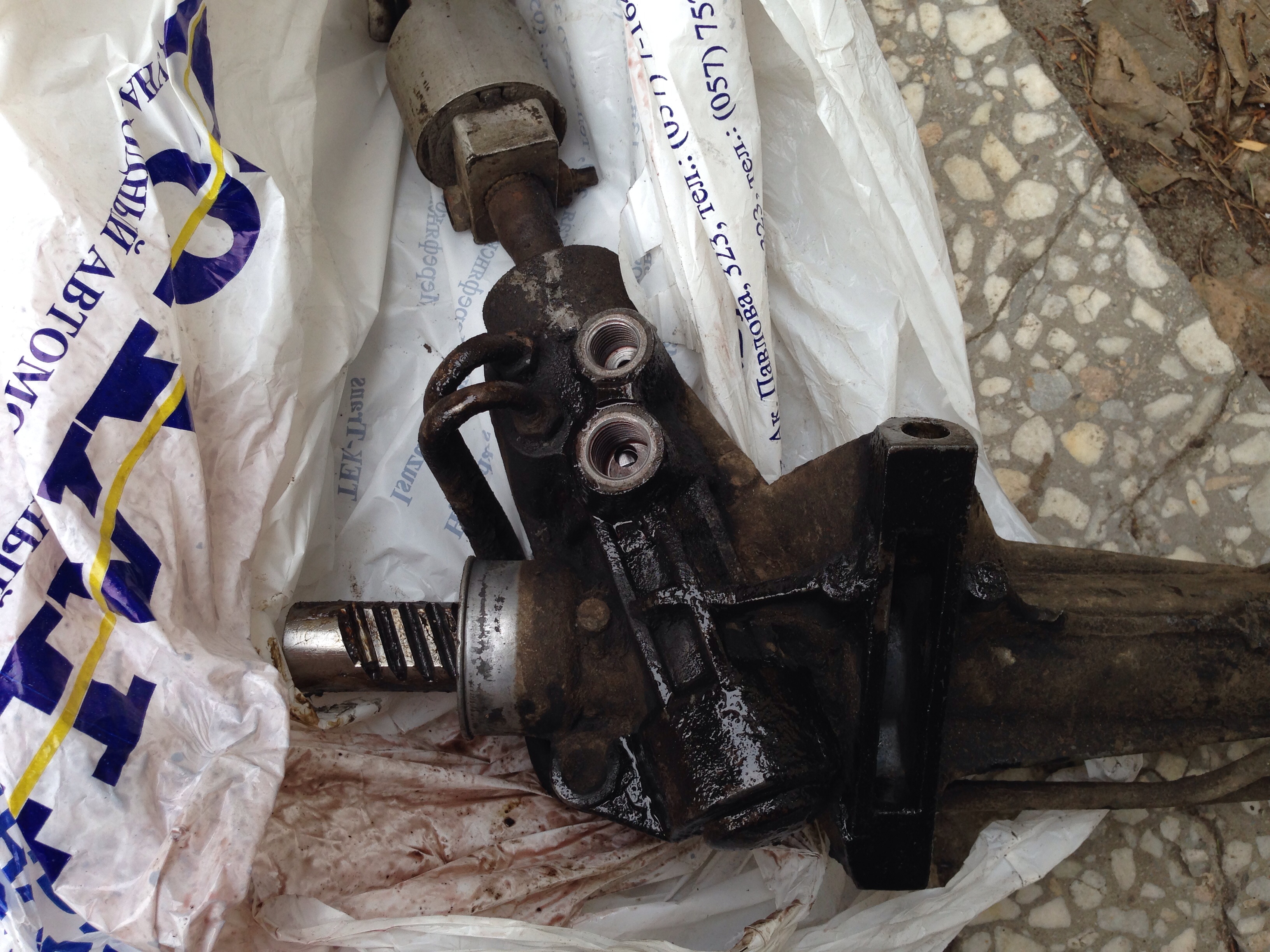

а под пыльниками сухо?
Повідомлення Ice_BEAR_Bo » Чет березня 26, 2015 3:50 pm

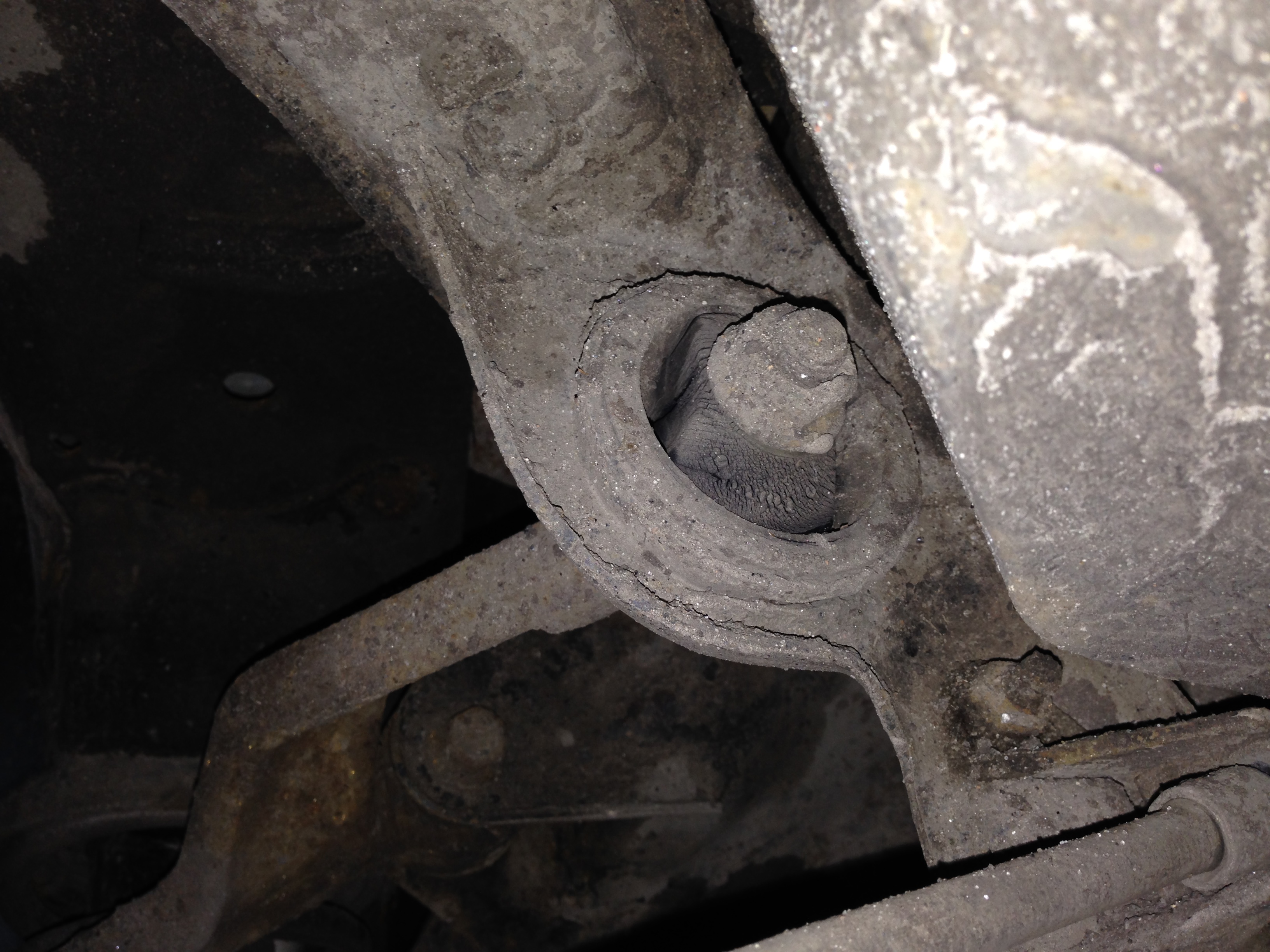

А хрен его знает, не обратил внимание, но судя по рейке - там было сухо и с сальниками крайними всё впорядке. Подозрение на выработку в корпусе самой рейки, куда трубки гидроусилителя приходят

Повідомлення Ice_BEAR_Bo » Чет березня 26, 2015 9:43 pm
Хорошие новости:
Рулевая рейка: Инспекция показала, что корпус рейки живой и в замене не нуждается. Так же было обнаружено инородное тело, которое было кем-то "не скажу кем" (я реально не ожидал) запиздюрено в качестве втулки (со стороны противоположной рулевой колонке) - она под действием температуры и расширения и подклинивала шток рейки. Короче попросил мастера, чтоб заодно переберал рейку полностью, сальники там и т.д. Всё остальное живое и будет работать как положенно. Итого реставрация вышла в замену втулки и походу сальников рейки, ничего напылять и т.д. не будут - всё живое. Я доволен. Потом скорее всего залью какой-то херни типа ХАДО в гур. с новым нелюбимым всеми Q8 ATF Dextron III

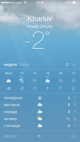

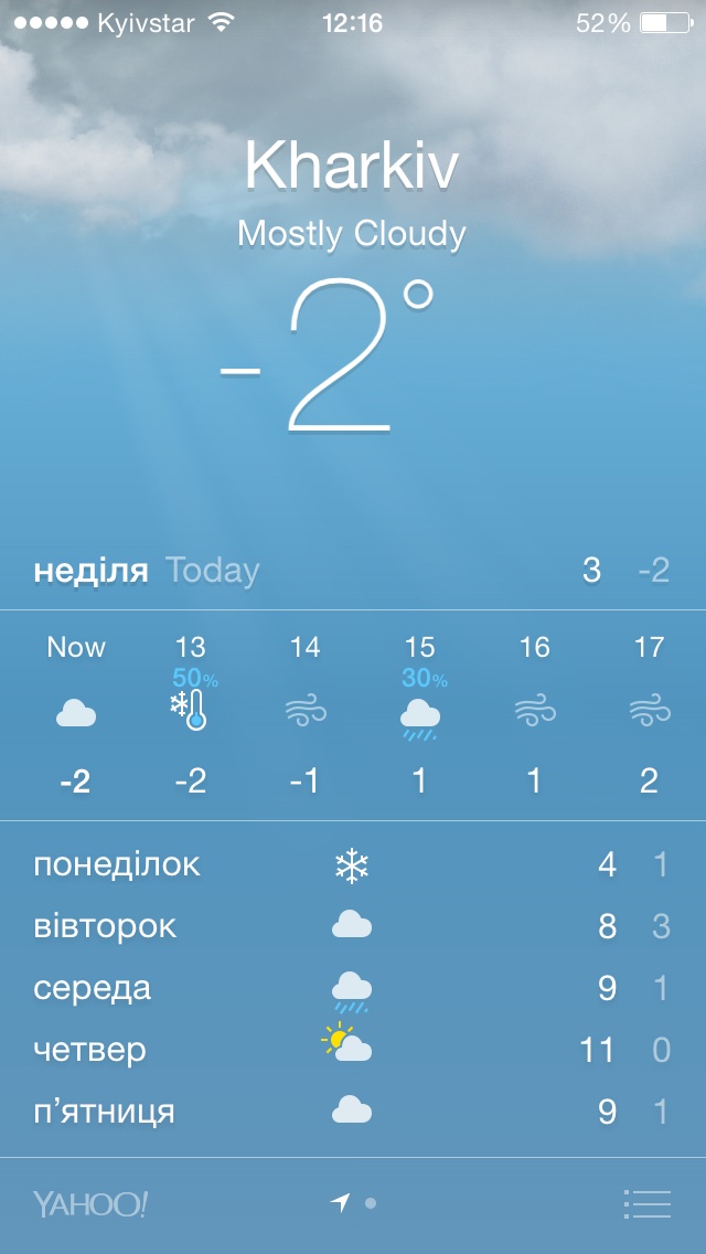

Повідомлення Ice_BEAR_Bo » Нед березня 29, 2015 12:19 pm

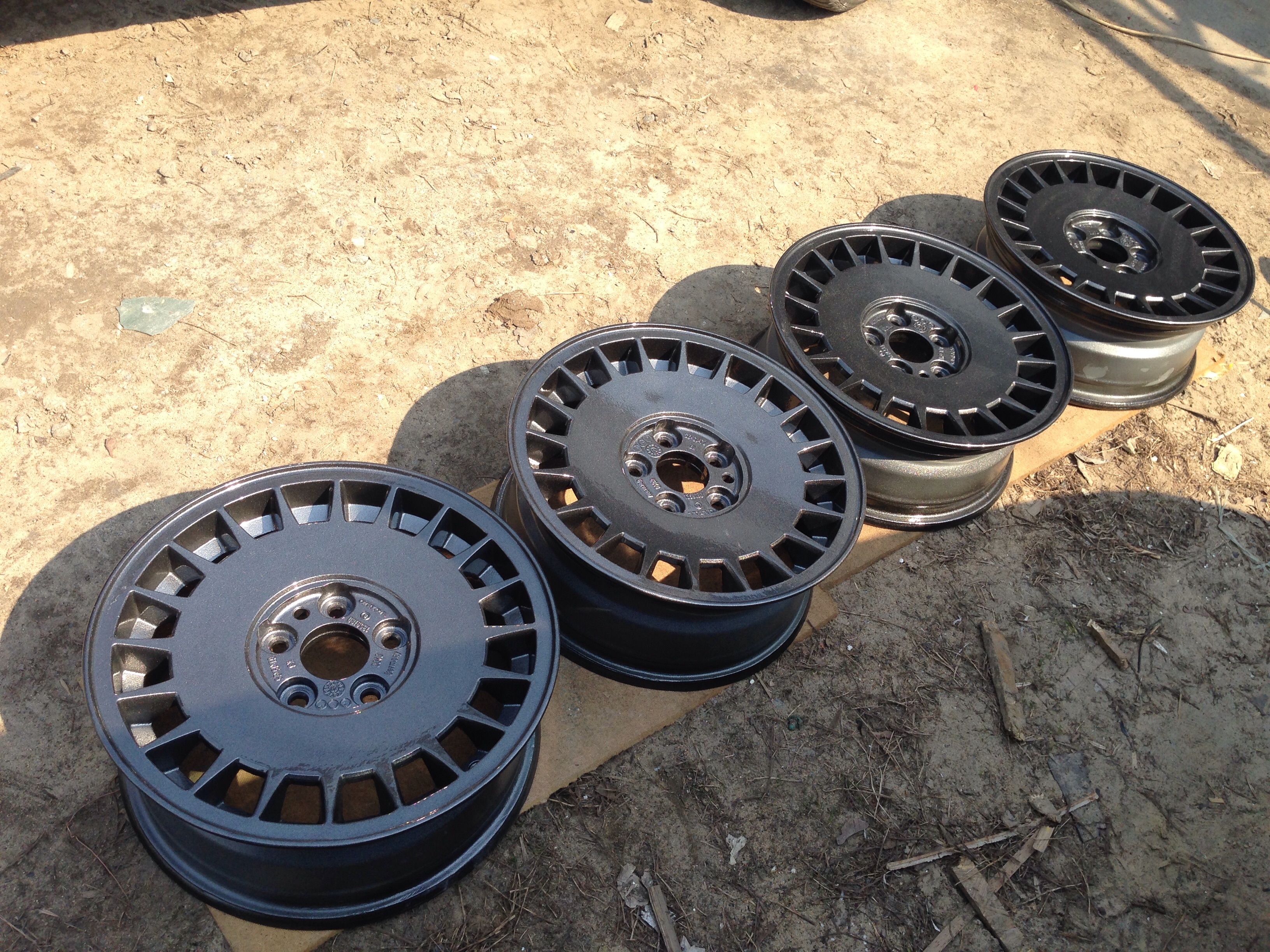

Ice_BEAR_Bo написав:Диски будут в графит, переобувка будет как потеплеет окончательно
29 марта - пока рановато...

Повідомлення Ice_BEAR_Bo » Вів березня 31, 2015 6:29 pm

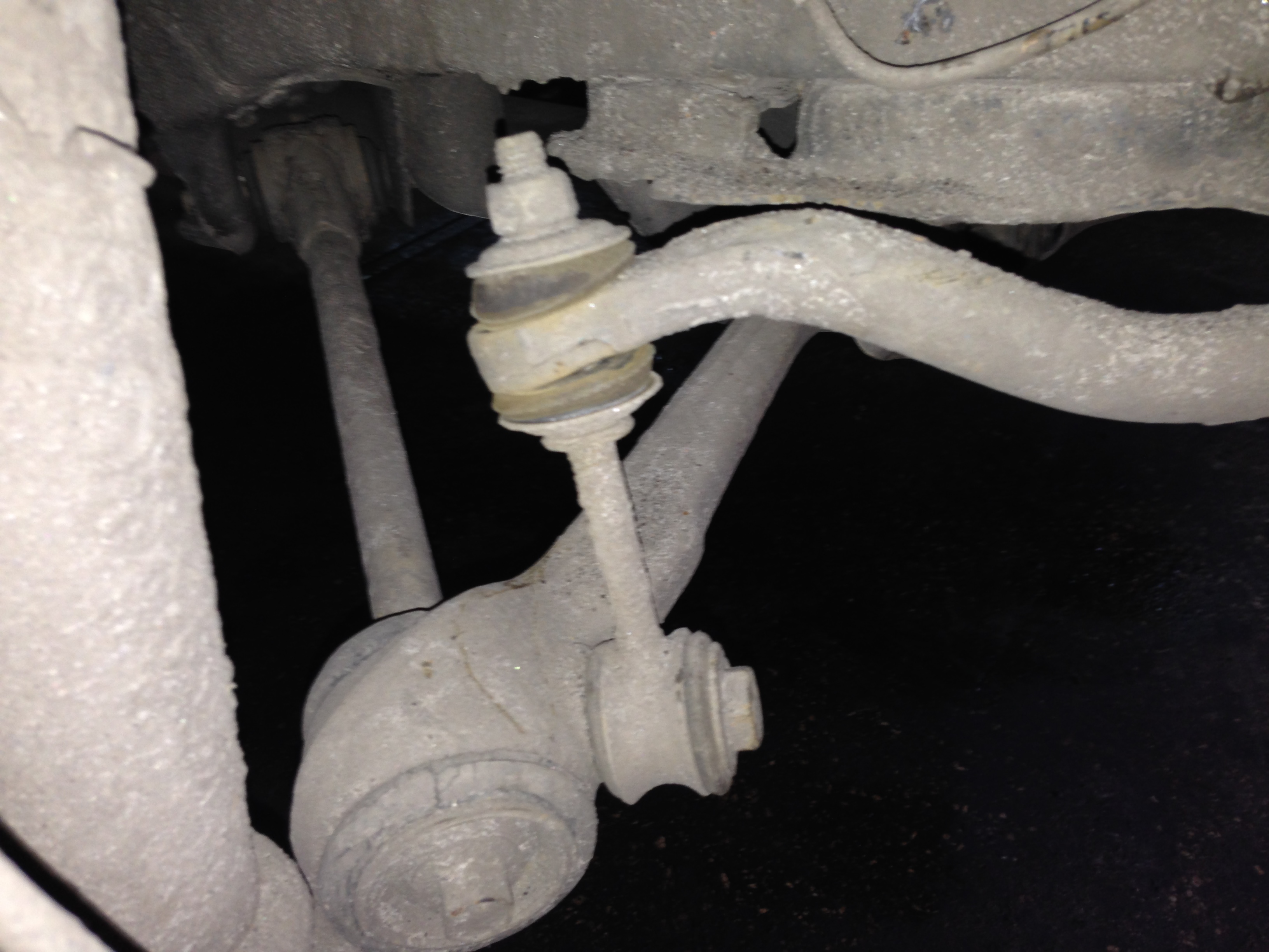

-- кинули рейку, руль крутится одним пальцем - всё отлично.
пока висела походил позаглядывал:
-- тормозные шланги - впорядке
-- тормозные диски - задние отлично, передние "ееееле-еле", проточка всё решит
-- тормозные колодки - впорядке
-- сайленты мультика - терпимо, на некоторых трещинки небольшие
-- стойки стабилизатора, пробег 8тыс - впорядке
-- втулки стабилизатора, изначально не менял - терпимо, но нужно будет поменять со след. заменой стоек

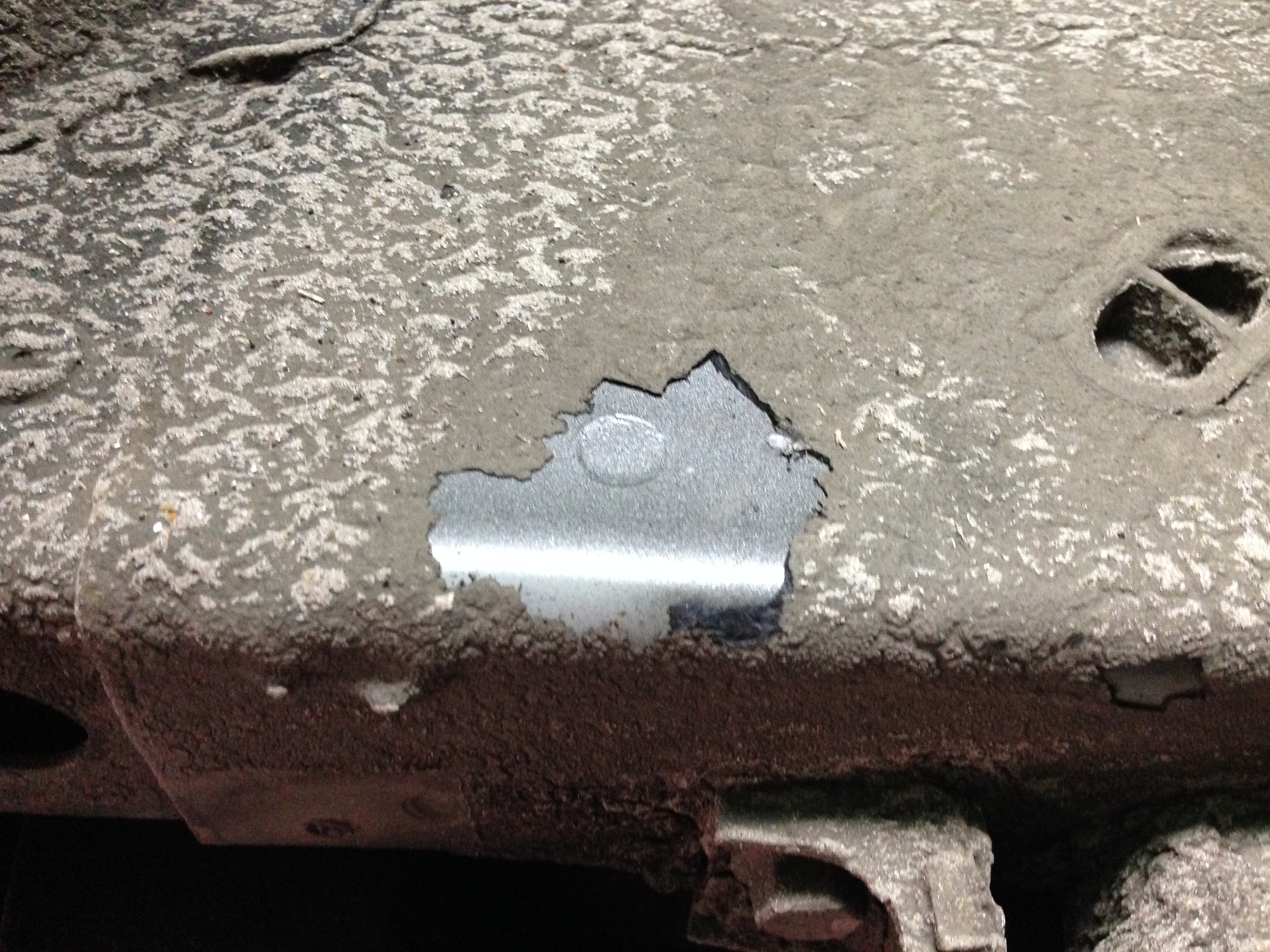

-- ради интереса ковырнул антикор на лонжероне - лонжерон в норме :-D
ну а в целом - вроде поправился, сейчас на развал/схождение, отрегулирую рейку и в принципе пока всё.

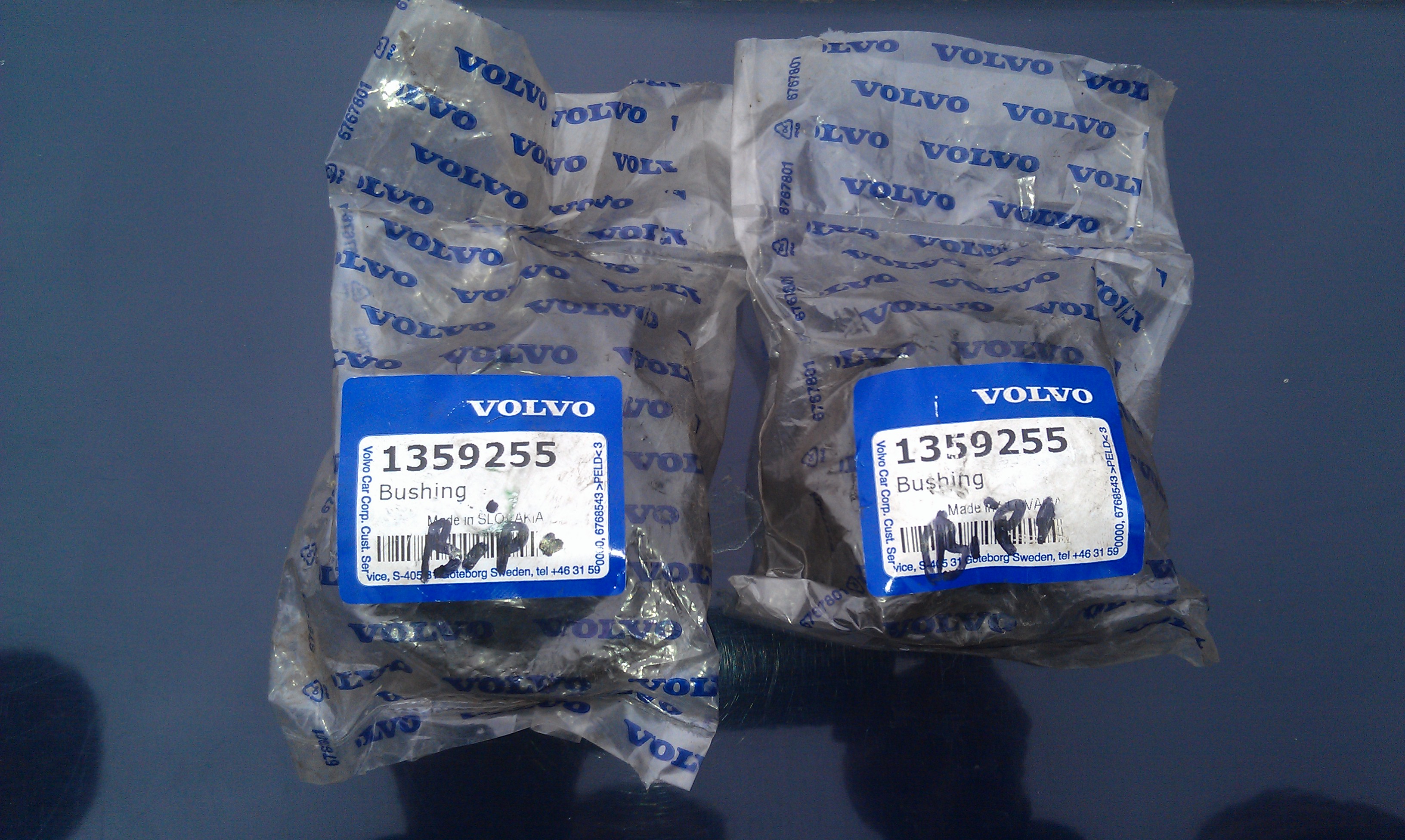

Повідомлення Ice_BEAR_Bo » Сер квітня 01, 2015 12:48 pm

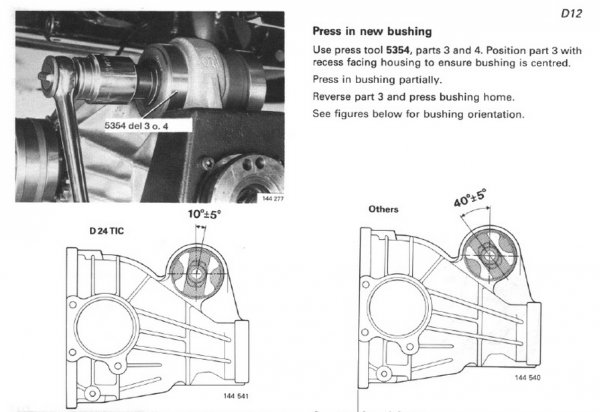

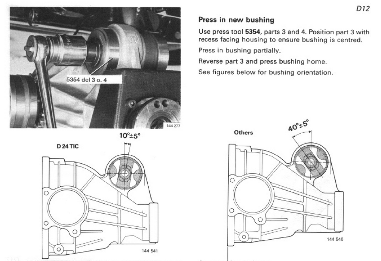

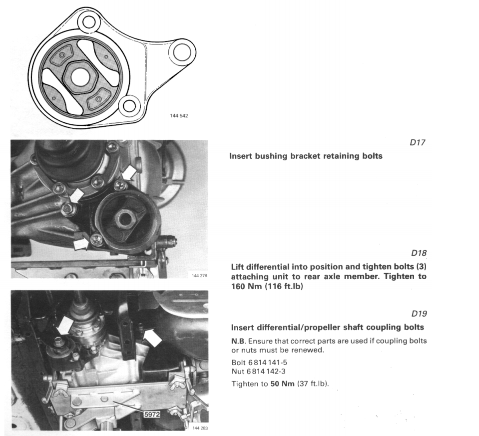

Вчера когда ставил рейку смотрел сайленты мультилинка, подушек редуктора... Увидел трещинки на верхней подушке редуктора, "какого хуя" - подумал я, ставил же новую подушку Volvo совсем-совсем недавно! Запомнил/сфотографировал положение подушек, смотрю в книгу и сравниваю - нижние две стоят правильно - их не выпресовывали, а касательно поменяной верхней у меня возник вопрос: какого хуя мне поставили её горизонтально?!! :viking: :viking: :viking: :viking: :viking: :viking:
...значит работает верхняя подушка редуктора нихуя не правильно. От этого, судя по всему, и возникают периодические "подталкивания" при включении D/R. От этого, судя по всему, её порвёт к хуям так же быстро (тысяч 20 вроде) как и предыдущую, и как следствие опять будет стук при включении передачи. :drag: Мне всё равно на многое, но "похуизм в сторону моей машины" не входит в этот список, тем более за неплохие деньги. :king:
Подушку поменяю с сайлентами мультилинка, по обслуживанию - буду искать другие пути. :moil:

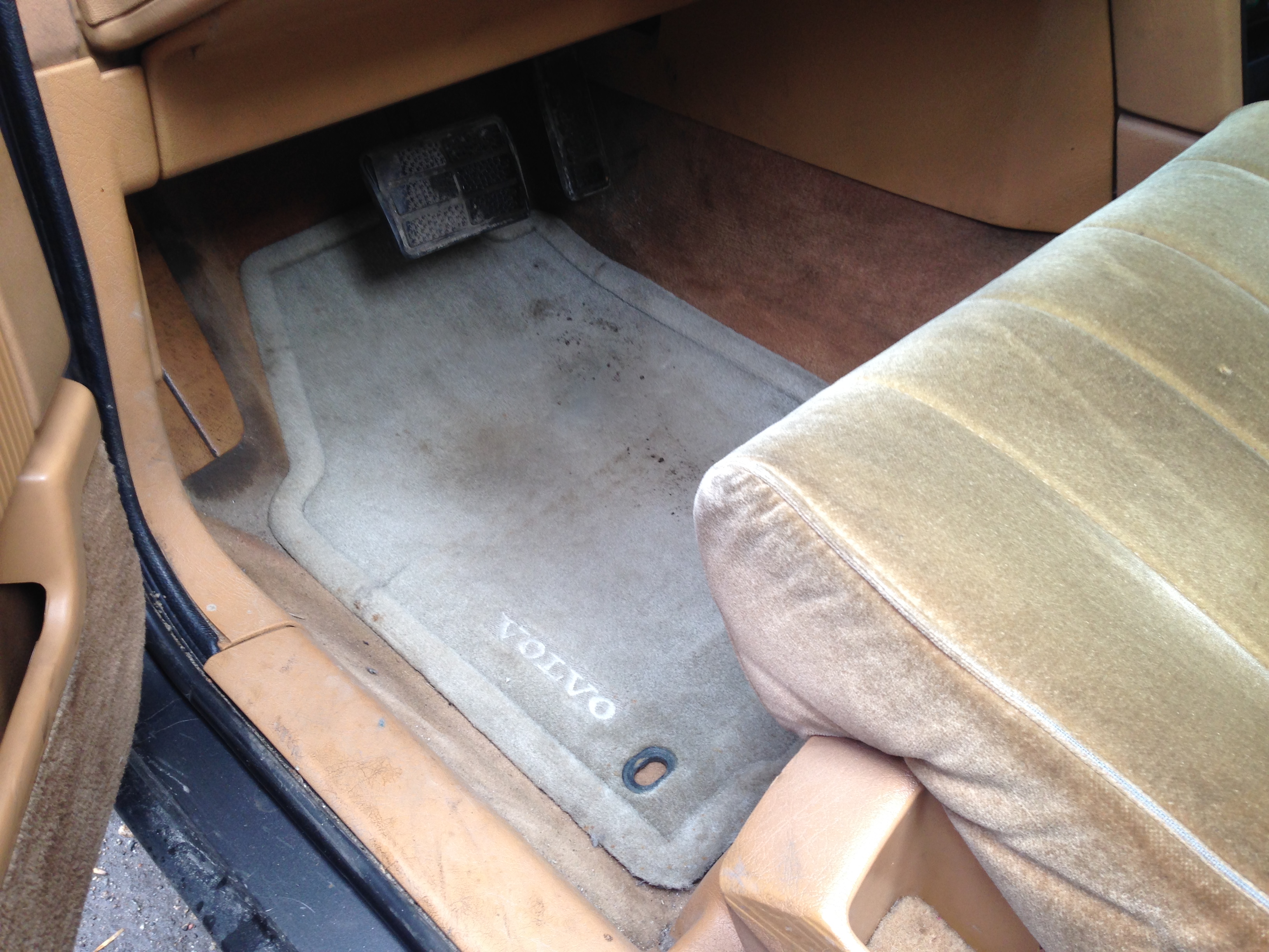

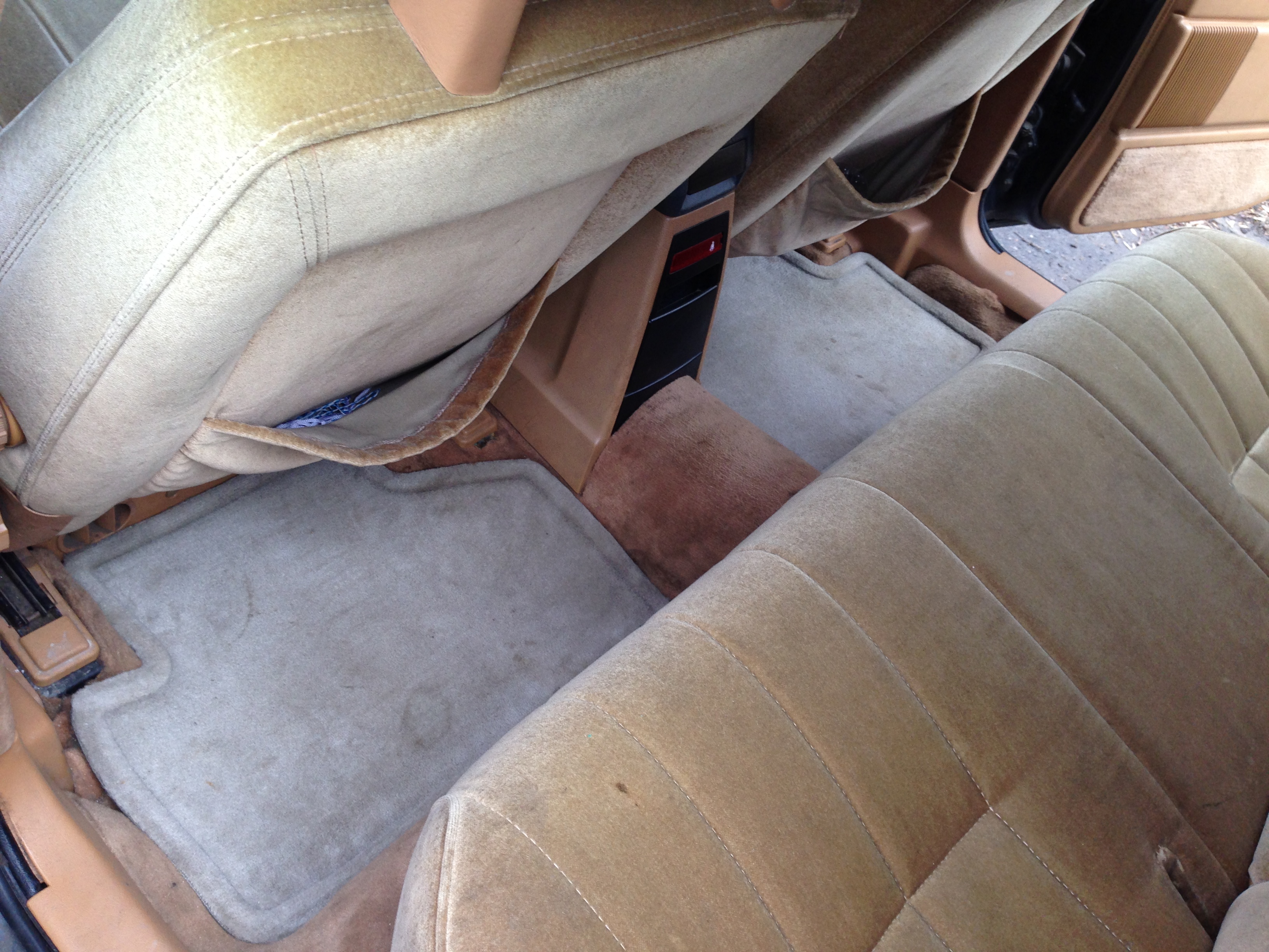

Повідомлення ivan@m » Сер квітня 01, 2015 11:31 pm

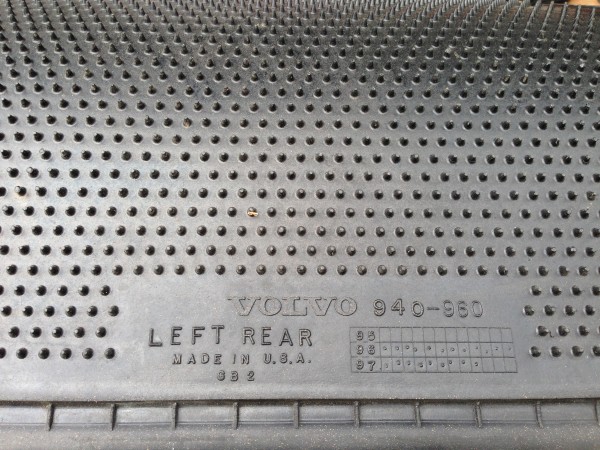

буду грубым но коврики нефписту :sad:
Повідомлення Ice_BEAR_Bo » Сер квітня 01, 2015 11:38 pm
из-за цвета? Так это херня, старина, они тупо грязные - главное что они родные + ворсовые + светлые + нижняя часть нулячая, а цвет я поправлю, будет тёмный беж как и ковролин ;)

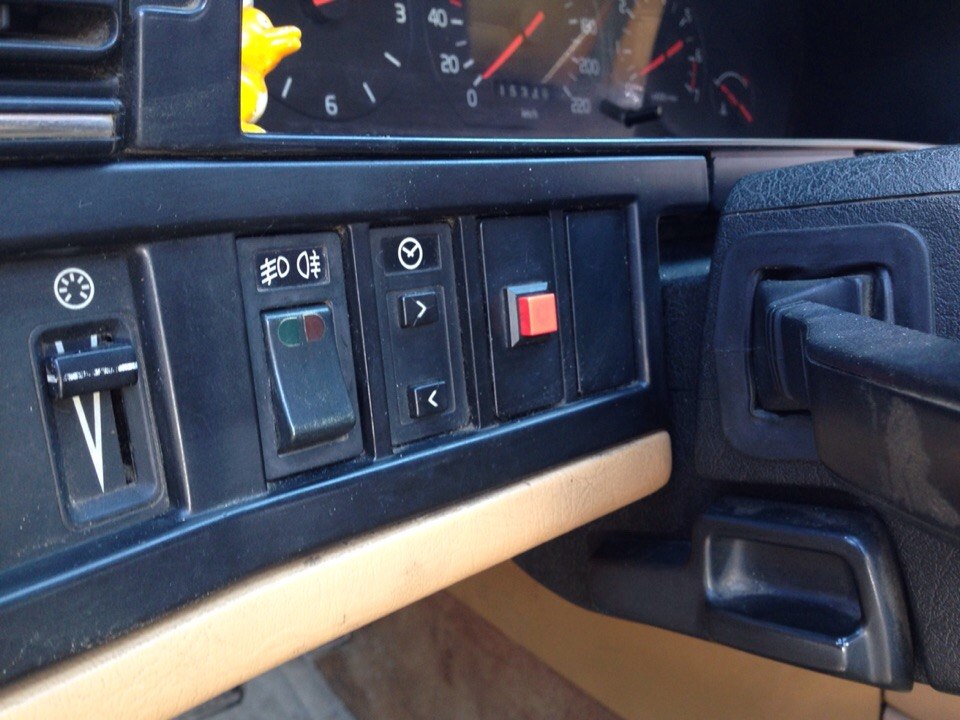

поставил рестайловую кнопку туманки - задние теперь работают. По поводу передних - у меня фары хоть и трёхсекционные, но без передних туманок - на две лампочки (такая вот комплектация) - в самом плафоне на туманках была заглушка. То, что делал - было "самопалом". Но как я понял - проводка и уже проведена туда, т.к. в штекере к кнопке есть контакты, которые не использовались старой кнопкой и есть на новой кнопке. Итого осталось всунуть новые трёхсекционные фары на 3 лампочки от 940 или от 960мк1 - всё будет штатно работать. Но это так, между делом, совсем не к спеху.

Повідомлення Алежон » П'ят квітня 03, 2015 9:41 pm
коврики не в тему согласен. есть беж но с англичанки)))

Алежон написав:коврики не в тему согласен. есть беж но с англичанки)))
Я их покрасить думал в темный беж, потом глянем как оно ;) а что за беж с англичанки?

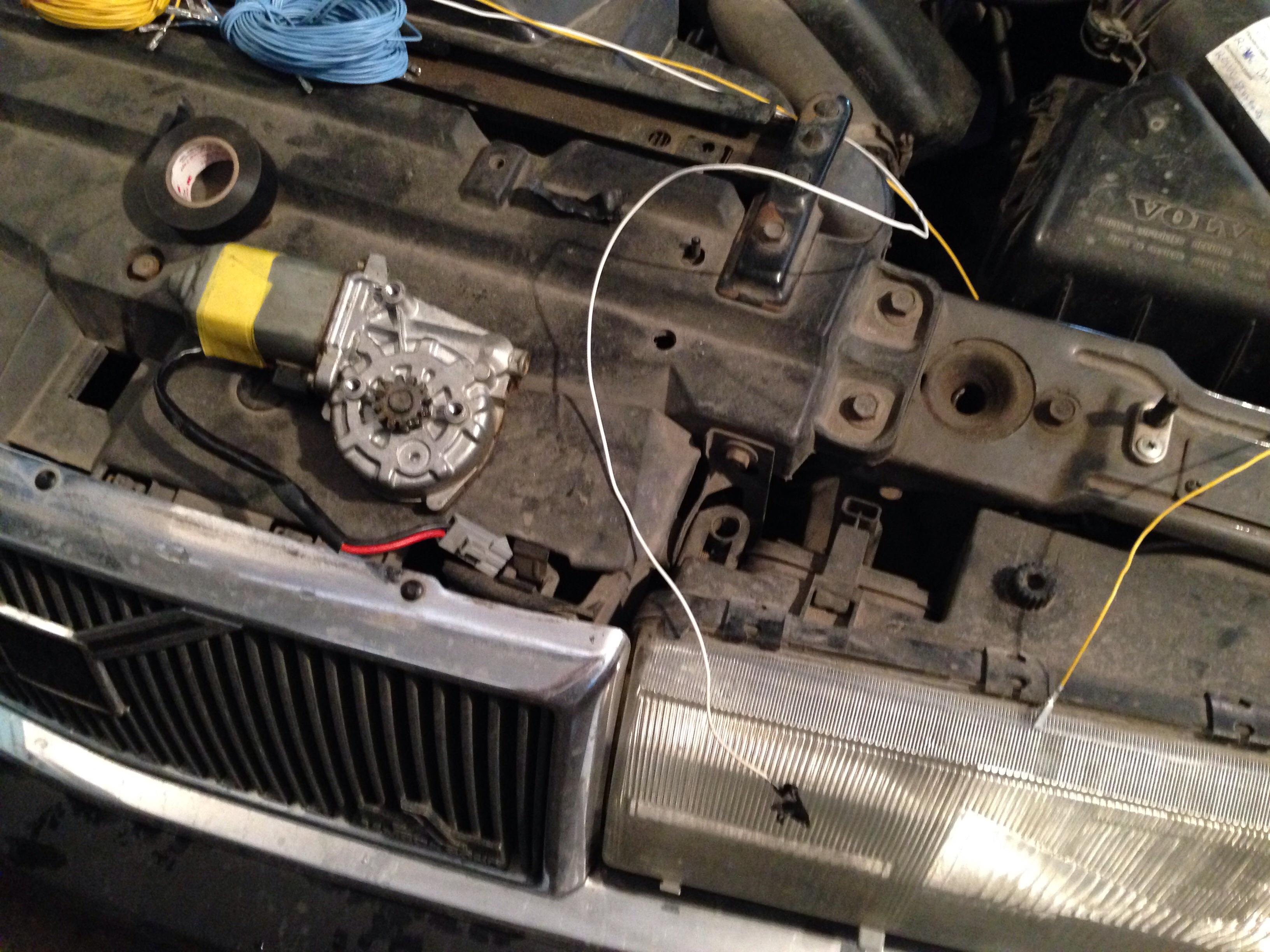

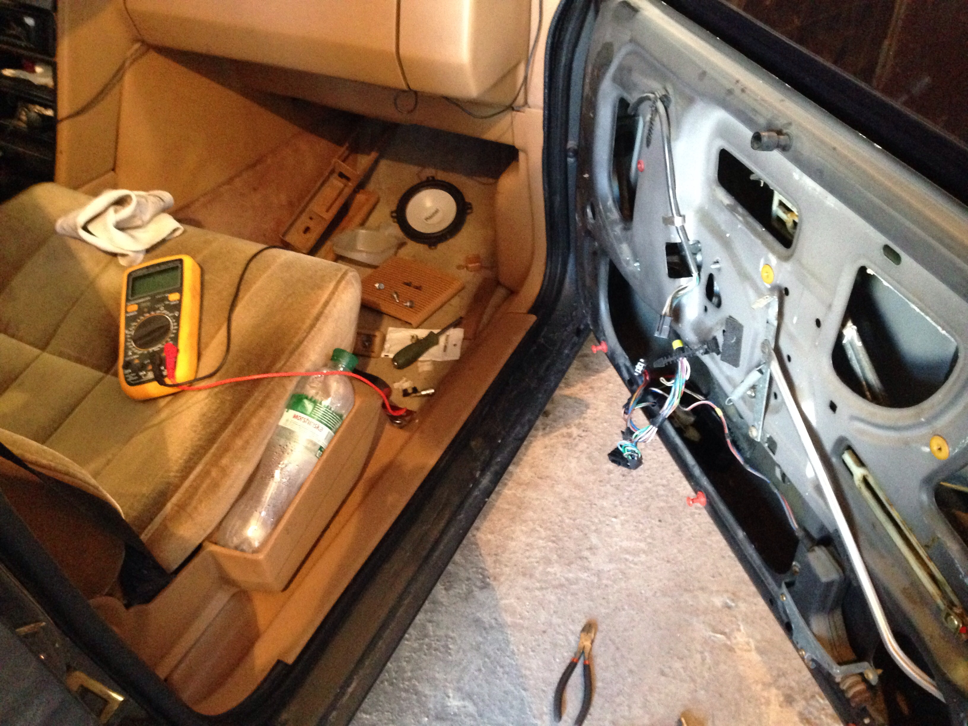

Заехал к знакомому бэмэвисту в гараж, выгнал его е30 на 17 дисках :oops: и заехал своим крейсером. Начал смотреть передний пасажирский стеклоподъемник. Всё по алгоритму: 1 - прозвонил проводку, при каждом нажатии кнопки напряжение на моторчик есть; 2 - подал прямое напряжение на мотрочик - не крутит ни туда ни туда - окей, снимаем моторчик. 3 - снял моторчик (оказалось, что это довольно просто), подал от акума - крутит туда и сюда, окей - закусило трапецию. 4 - смазал трапецию, разработал, подергал... 5 - поставил обратно моторчик, подал прямое напряжение на моторчик - подымает опускает норм. 6 - попробовал кнопкой - сначала работало норм, потом только на подъем.
Итого собрал карту, набрал Серегу 740 по поводу кнопок, поставлю по кругу рабочие кнопки (рабочие останутся про запас) и переднее пасажирское будет работать как положенно ;)

Повідомлення vovo » Пон квітня 06, 2015 8:21 am
именно сама кнопка верх/низ кумарит? а ты её не разбирал там шарик типо залипает. у меня тоже задние дают отсечки 50/50)
Повідомлень: 1580
Повідомлення Ice_BEAR_Bo » Пон квітня 06, 2015 9:57 am
Разбирал, терял эти долбанные шарики, заменял их с мелких подшипников, часть из которых терял. Контакты подгорают там, мне легче купить работающее, чем ковыряться там. Не люблю я кнопки разбирать, я их часто ломаю или теряю пружинки/шарики и т.д.
Повідомлень: 1818
Звідки: NY
Повідомлення vovo » Пон квітня 06, 2015 11:26 am
согласен, если есть за что то замена решает такого рода траблы) тем более если он начал залипать то после ремонта через 2-3 месяца снова будет плохо работать.

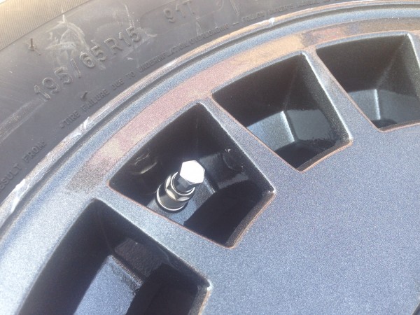

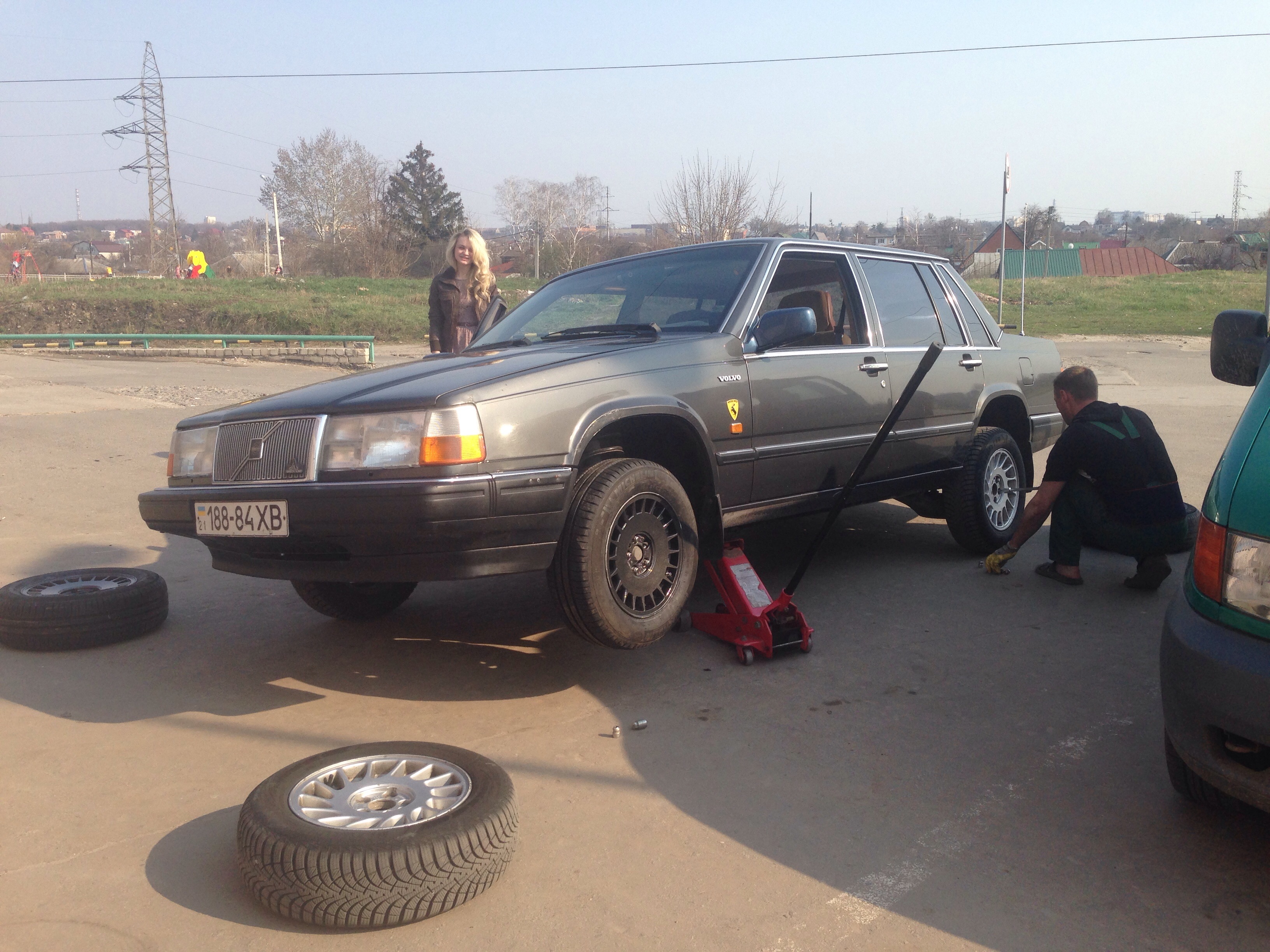

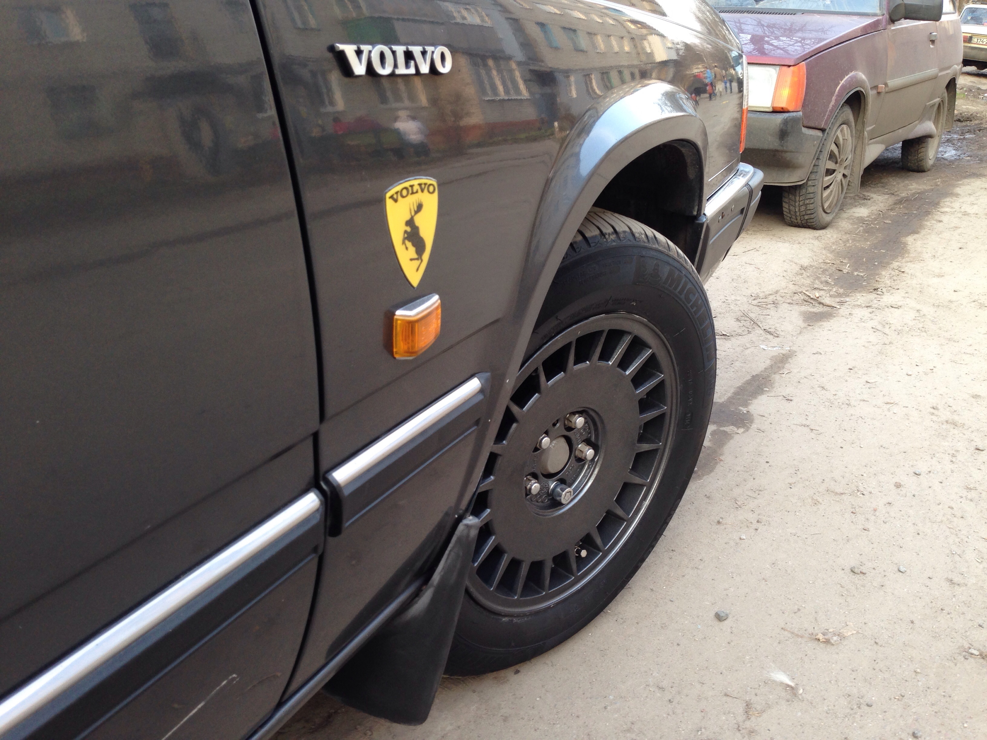

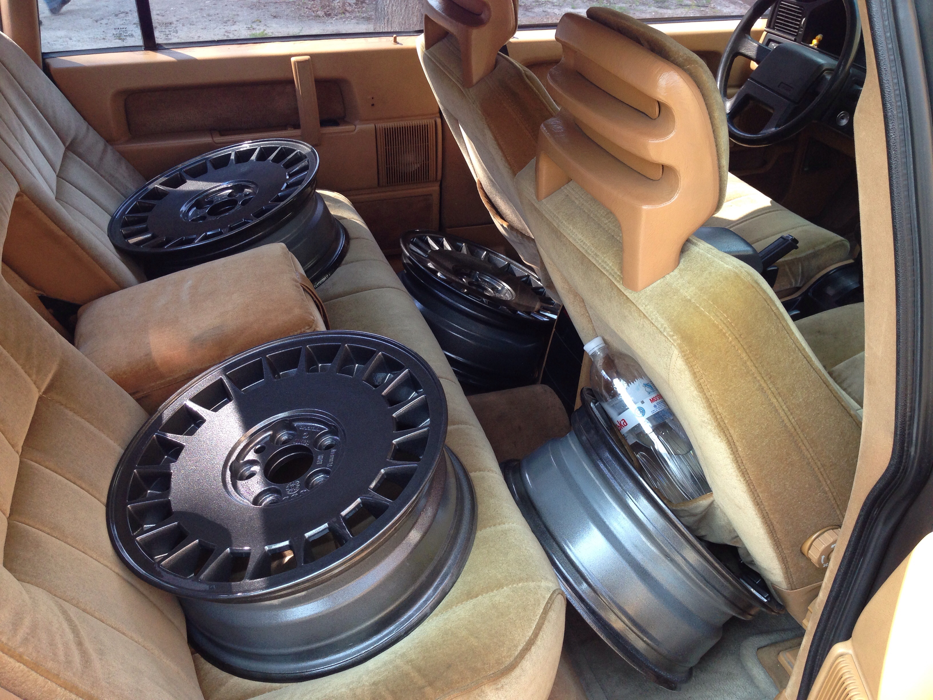

Повідомлення Ice_BEAR_Bo » Пон квітня 13, 2015 1:46 pm
:oops: забыли покрывальца, вышел из положения, верный друг опять помог
Повідомлень: 1818
Звідки: NY
Повідомлення Ice_BEAR_Bo » Пон квітня 13, 2015 1:48 pm
графит так графит 8-)
Повідомлень: 1818
Звідки: NY
Повідомлення ivan@m » Пон квітня 13, 2015 4:05 pm
ЯЯДДДЫЫЫЫ
Повідомлення Ice_BEAR_Bo » Пон квітня 13, 2015 5:20 pm
да, парни, спасибо за напутствие относительно графита. На серебре было бы совершенно не так... :frends:
Колпачки в цвет + объемные наклейки soon... ;)
Повідомлень: 1818
Звідки: NY
Повідомлення leo_run » Вів квітня 14, 2015 10:02 am
у вас шо колеса тырят???
Повідомлень: 3984
Повідомлення Ice_BEAR_Bo » Вів квітня 14, 2015 10:08 am
был такой период, да и спокойней мне так... 8-)

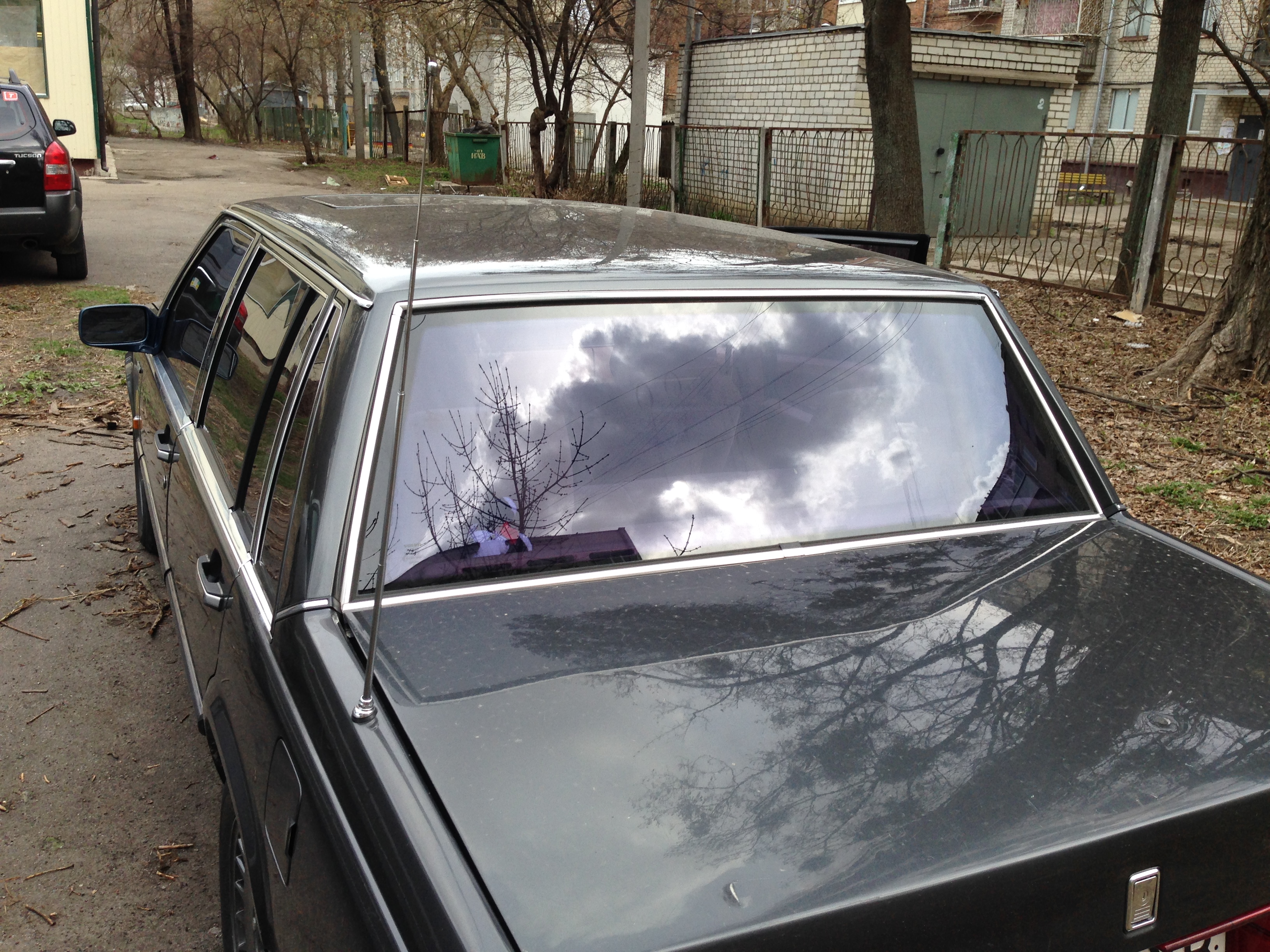

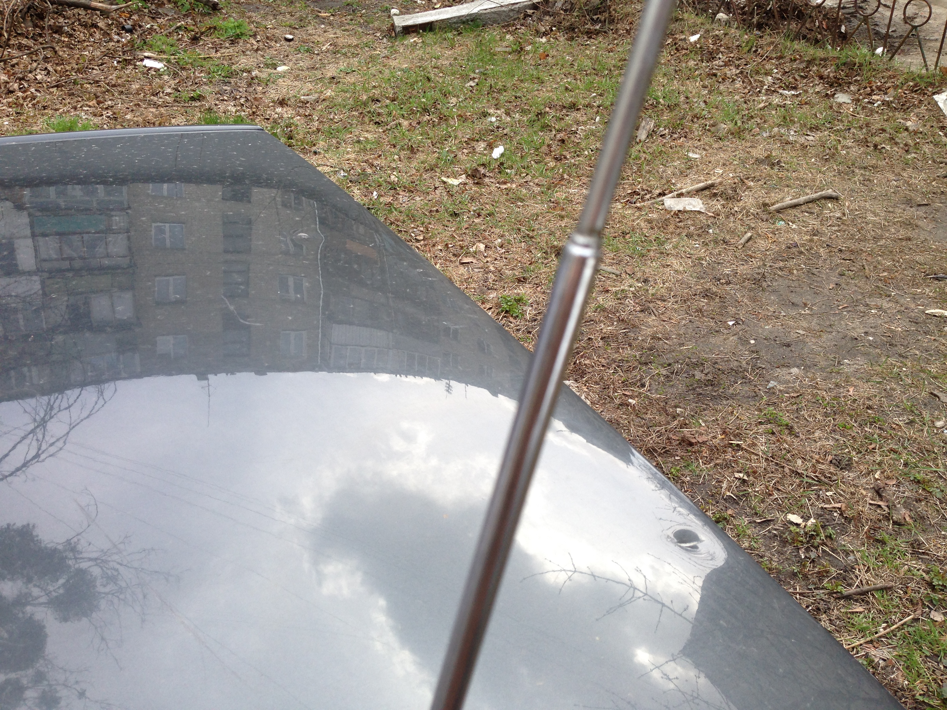

Повідомлення Ice_BEAR_Bo » Сер квітня 15, 2015 11:42 am

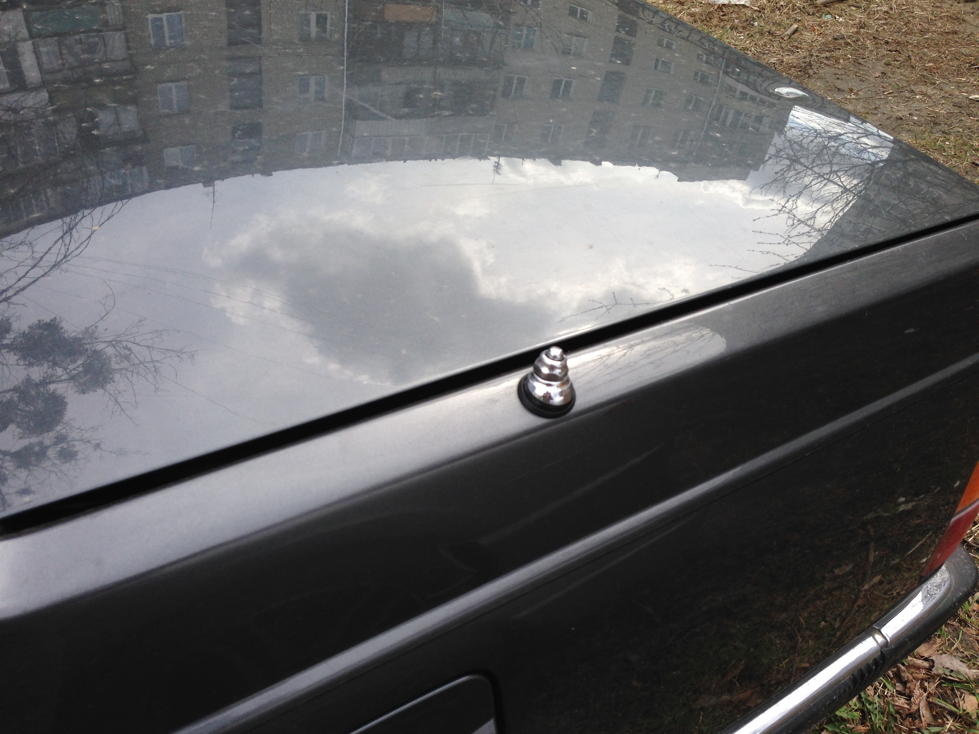

подключил таки антену. Одно колено походу закисло, ещё не лез туда - лень ломать, пока так 8-)
з.ы. кнопка принудительного управления антеной уже едет, вернее летит.
