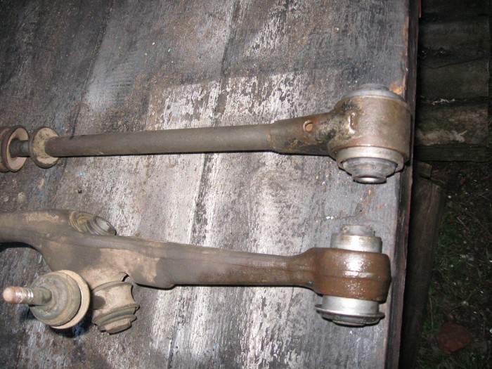

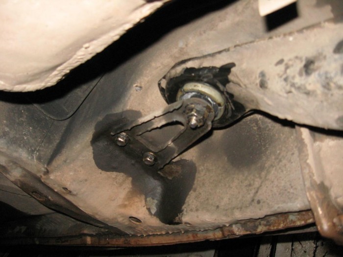

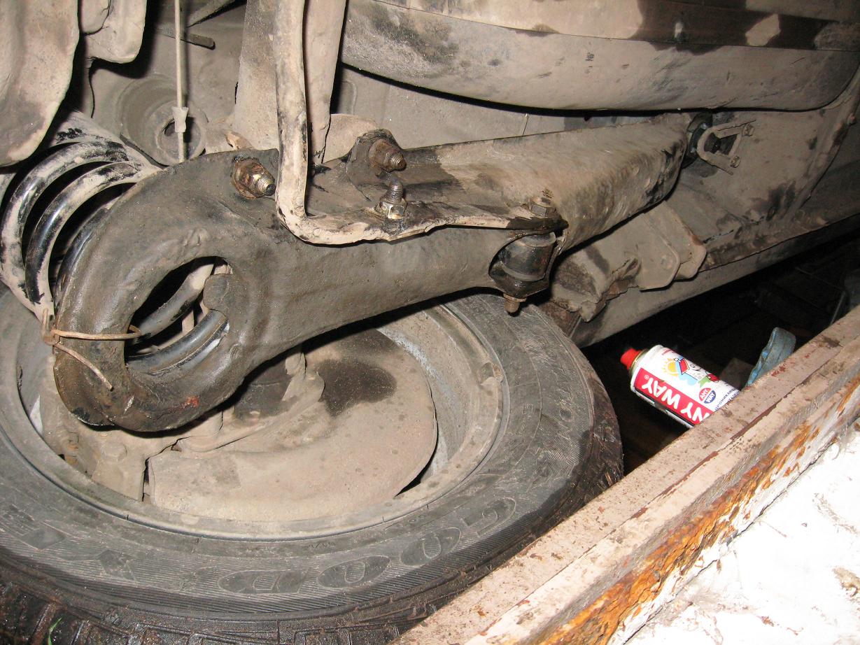

сегодня закончил менять сайленты в задних рычагах, в правом все оказалось во много раз легче и быстрее!)))

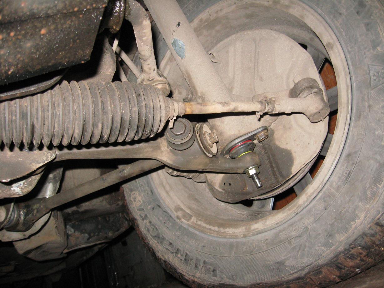

перебрал всю левую сторону спереди: сайленты, шаровая.
разобрал правую сторону, шаровая хорошая, только пыльник лопнул (шаровая еще VOLVO стоит! во бл* делали шведы!)
все сайленты спереди кроме конусов тоже еще оригинал! уставшие правда до ужаса уже, но 27 лет - это огромный плюс шведским рукам!

сегодня закончил с подвеской! уряяяя! терь ничего не гремит и не торохтит!)))))

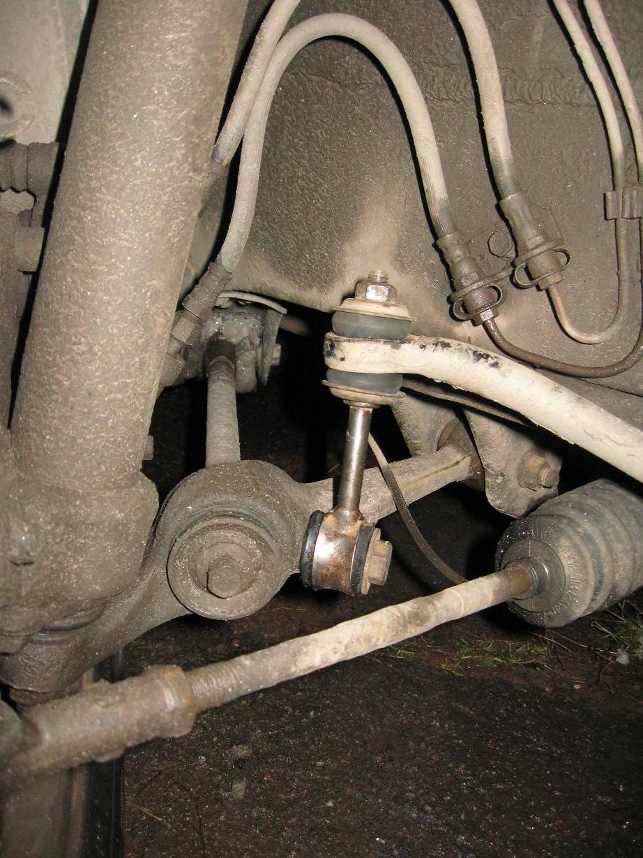

вот слепил стойки стаба! верхние резиночки скантех по 4грн
а вот с нижней пришлось поморочиться, была куплена резинкареально по всем параметрам больше чем размеры проушины! слегка подточена, подрезана, потом впресовано в проушину и внутрь запресована родная втулка. в зборе получим вот такой вот вид
стоимость ремонта составила 18грн/стойка!

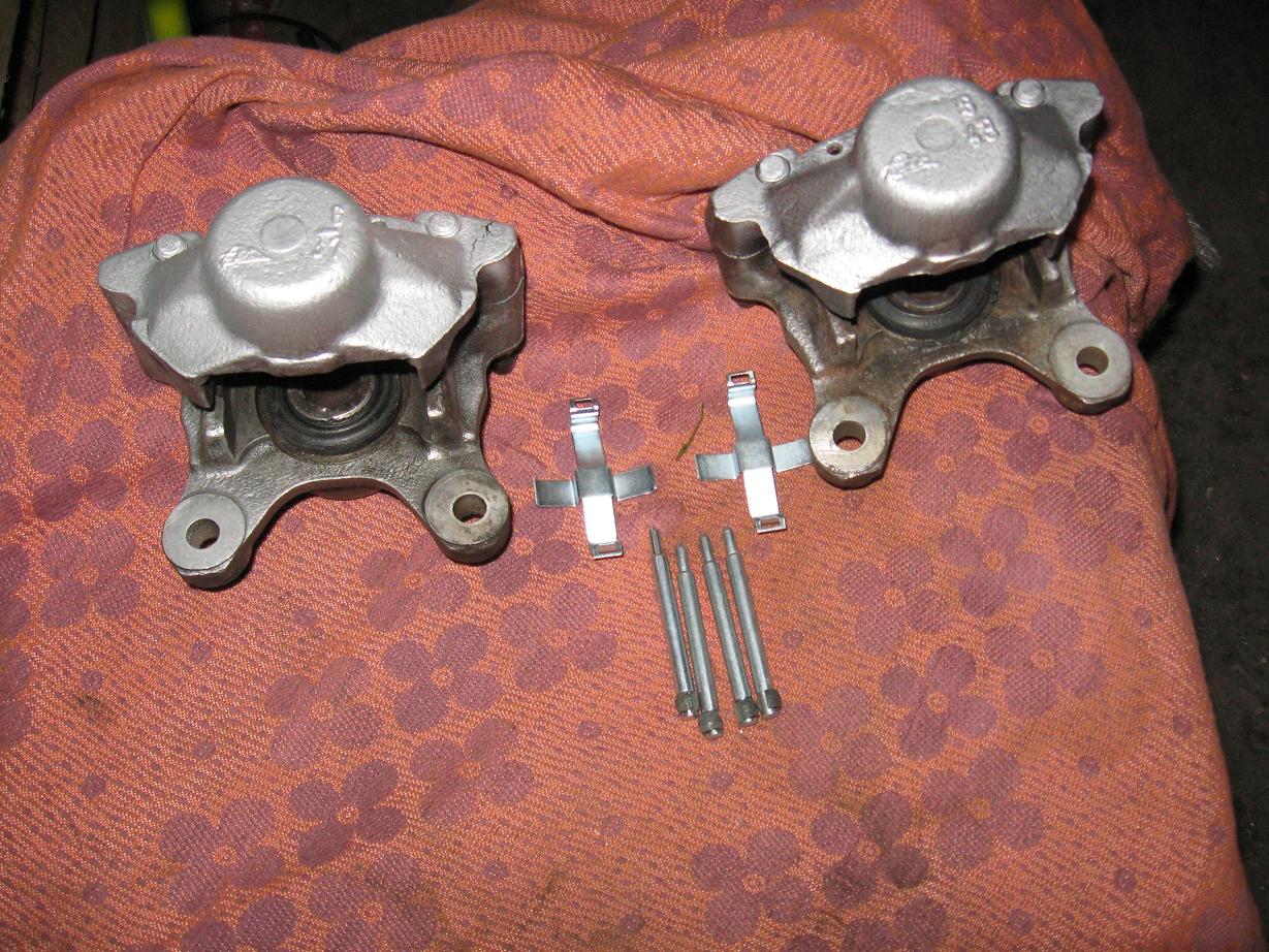

подготовленные супорта и новенькие направляющие и пружинки

сегодня пол дня занимался тормозами! поменяны все резиночки и пыльники на всех супортах, поменяны тормозные шланги, слита вся тормозуха и залита новая, все поршни в передних супортах оказались в отличном состоянии, всё было помыто, все поршни и направляющие отполированы до зеркала, задние супорта, которые мне предоставил Рома, за что ему отдельное спасибо!, были так же перебраны и отполированы поршни! и о чудо! оказалось что в гараже у меня есть уклон! машина стала катиться!хотя пол заливался бетоном под уровень! педаль тормоза стала легче и чувствительнее! :idea:
