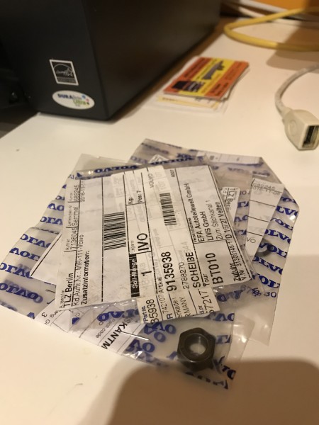

Повідомлення awn » Нед грудня 18, 2016 7:01 pm
~353623 km
[Где-то между 350952 km и 353623 km ушёл к праотцам спидометр и сошёл с ума одометр, так что километраж несколько условен — пока меряю скорость и пробег по навигатору, если не забываю его включить :-]
• патрубок воздушного фильтра volvo #9161822,
• датчик внешней температуры (спасибо Djonnik23 за него), старый потерян тогда же, когда “играл в амфибию” [1],
• хвост глушителя #9142998 + clamp #975261 + серьги подвески глушителя #27388

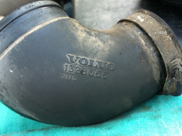

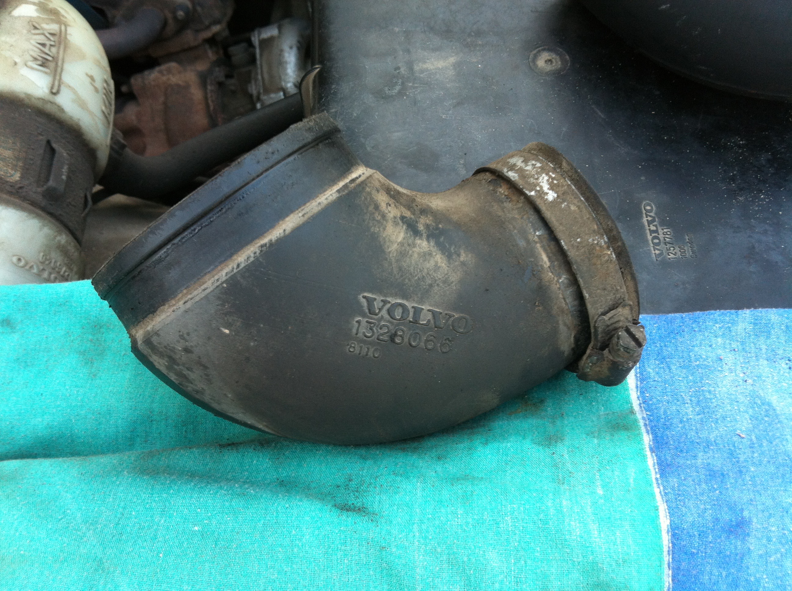

[1]: Господа, подскажите/сфотографируйте, пожалуйста, как он должен правильно стоять по задумке инженеров Volvo? Второй вопрос уже скорее из любопытства: кто-нибудь знает его номер?

фотки можно глянуть в других бортовиках где так же нету фоток :-P
Повідомлень: 3719
Re: 760 white
Повідомлення awn » П'ят грудня 23, 2016 1:30 am
MOOSE написав:фотки можно глянуть в других бортовиках где так же нету фоток :-P
Специально для тебя :-⁠)
Это тот патрубок, что был снят. Фотографировался, чтобы знать, что искать. Новый как-то и в голову не пришло фотографировать, ибо зачем?

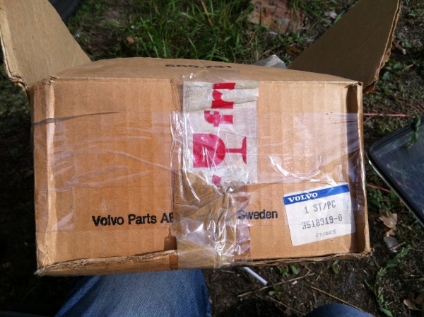

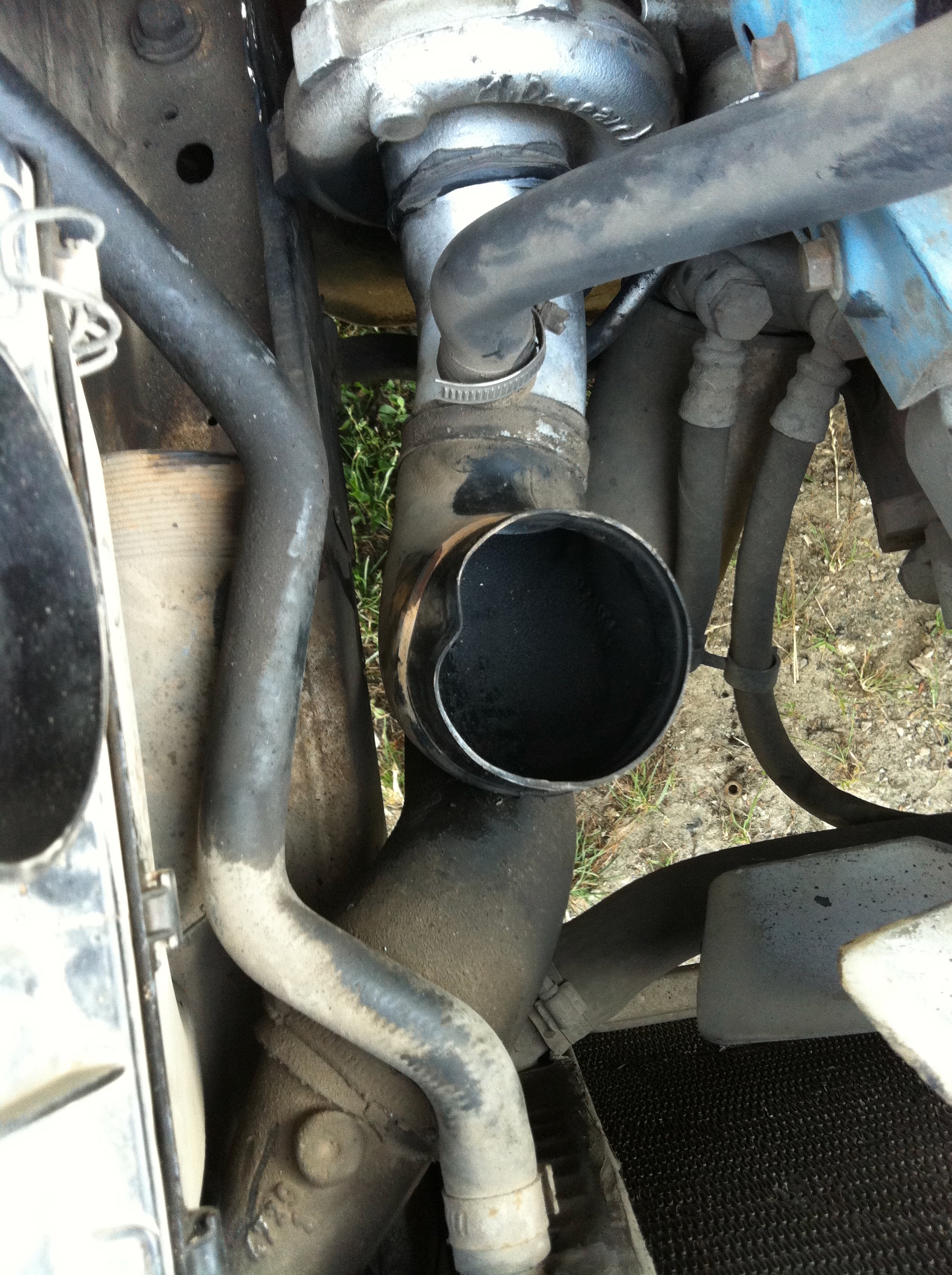

Повідомлення awn » Суб лютого 04, 2017 11:22 pm
~359086 km
  •  патрубок турбины (Volvo #3514777) + уплотнитель турбины (Volvo #966684) + зажим (Volvo #1328129)
  •  1я свеча (Beru GN857)
  •  задние амортизаторы (Volvo #1329500)
awn

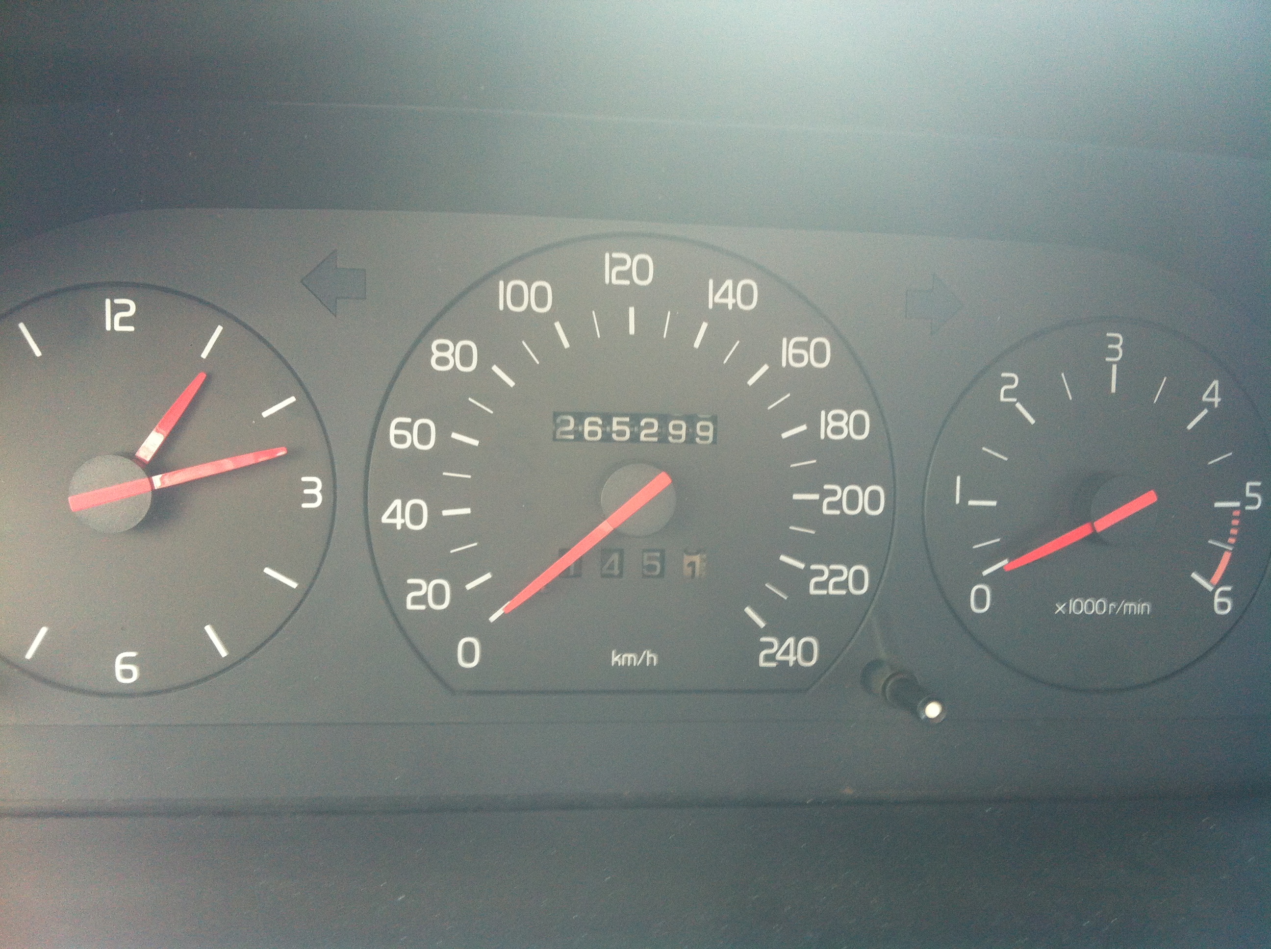

Повідомлення awn » Сер березня 22, 2017 1:57 am
Наконец-то найден и заменён спидометр (как прибор).
Теперь ~265299 "по новому стилю"

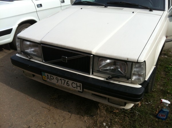

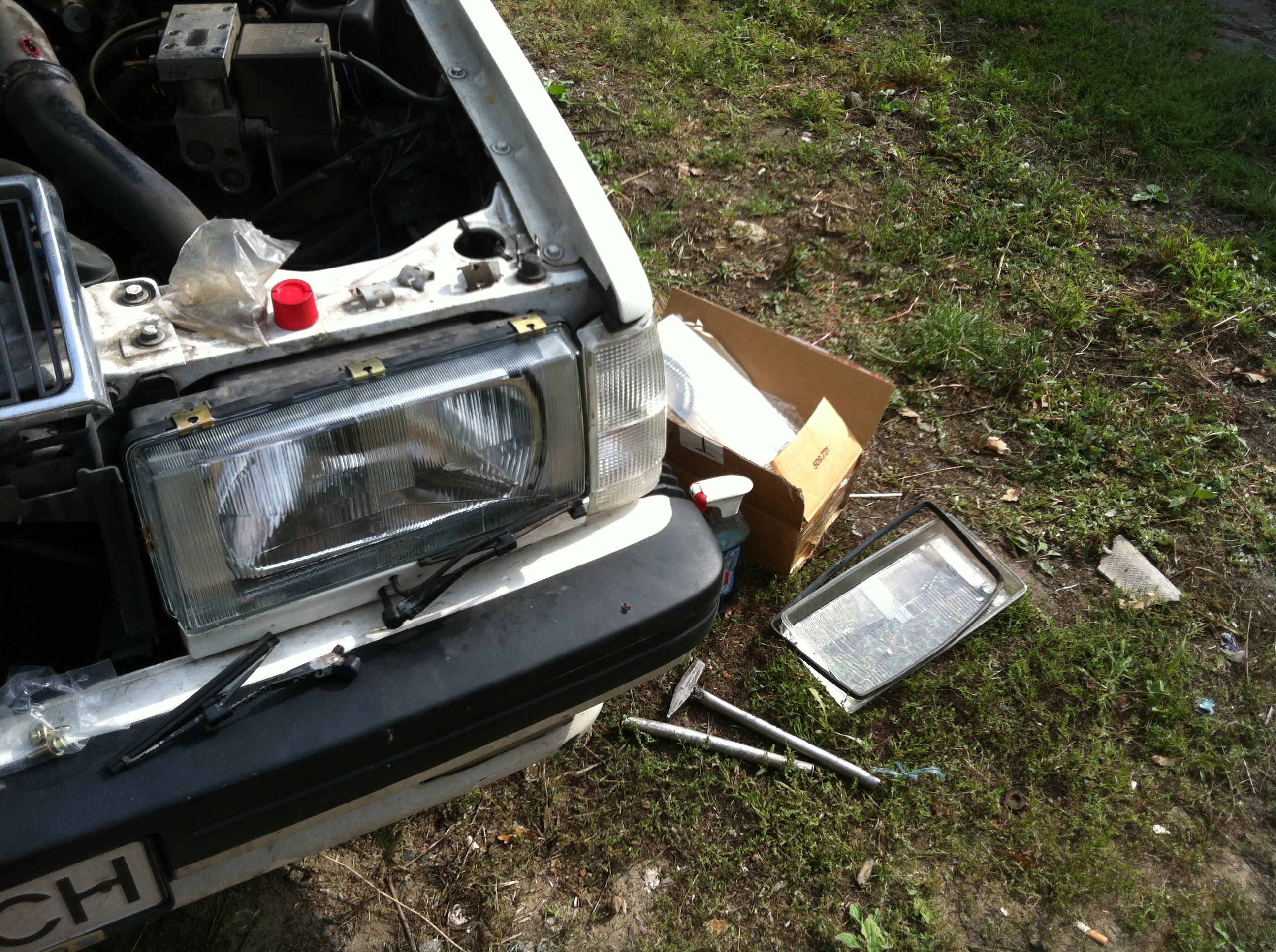

Повідомлення awn » Чет листопада 30, 2017 2:46 am
Просто не хватает времени.
Но хоть и с большим опозданием — спасибо Dream за стёкла фар. Теперь я могу мыть машину. (Если точнее, то на следующий день после замены этим и воспользовался :-⁠) А теперь добавьте, что это оригинальные бошевские.
Ещё раз огромное спасибо!
PS. В процессе замены стёкол выяснилось, что левая фара — Depo с восстановленным отражателем. Правая — оригинальный бош для вольво, хоть стекло было какое-то левое (не помню уже названия).
PPS. И опять-таки спасибо Жене, ибо всё делал на самом деле он, ещё раз ему спасибо!
PPPS. Если кто хочет тыкнуть в зелёную траву на фото — предупреждал же, что с большим опозданием!
