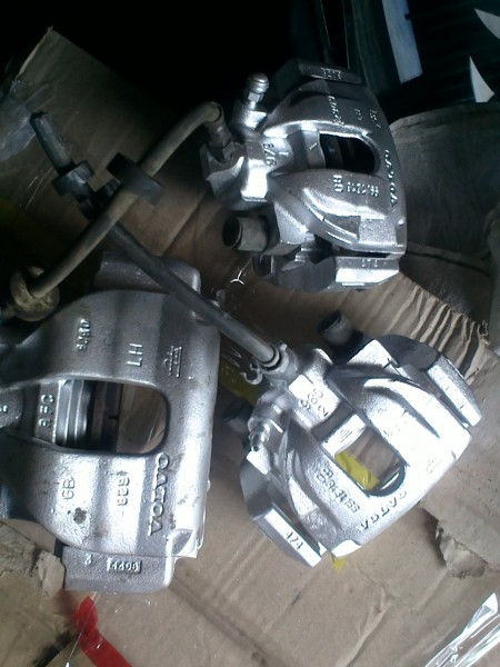

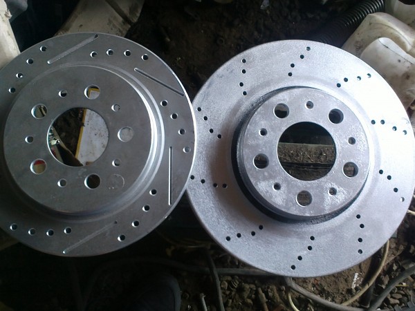

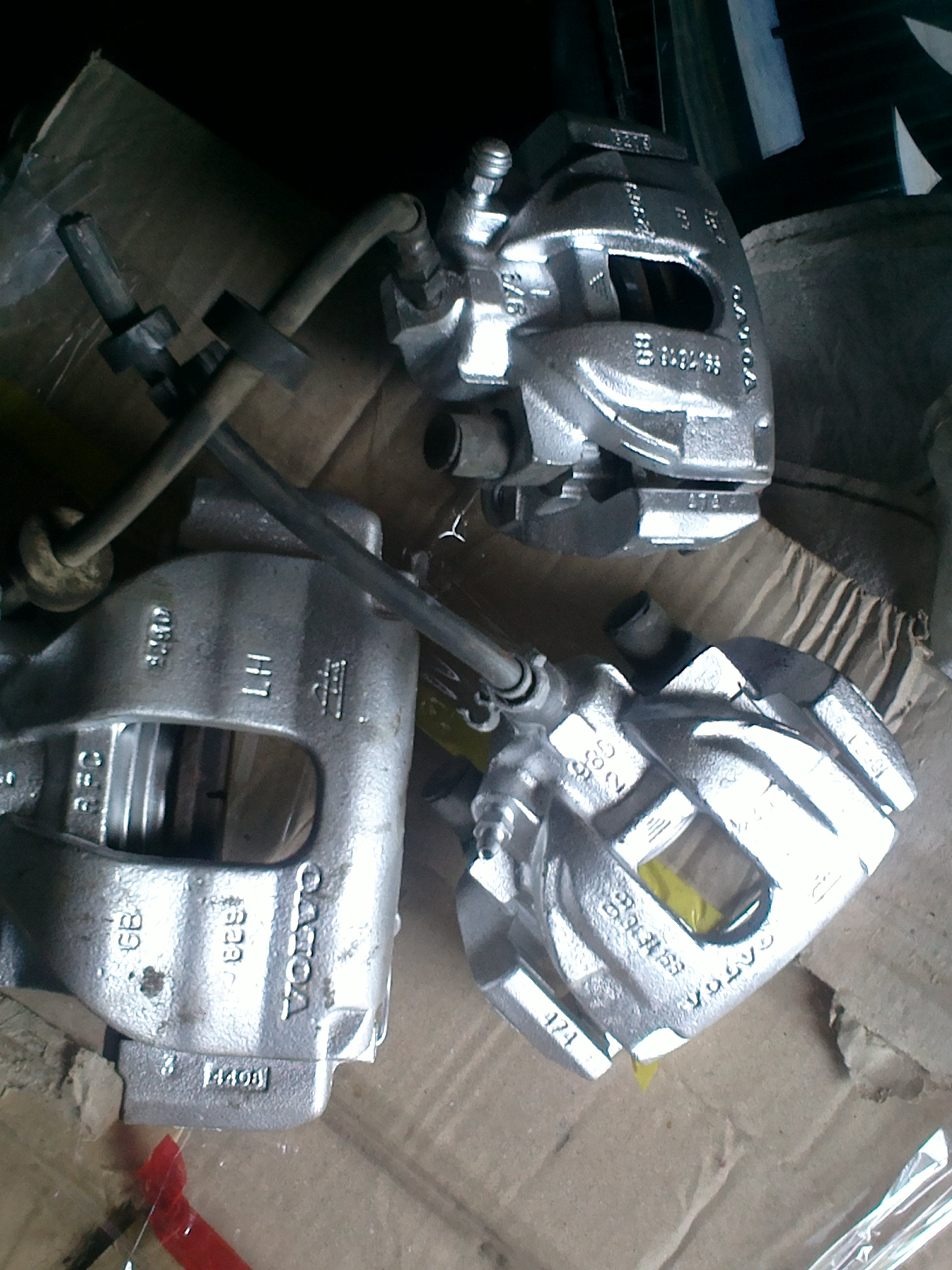

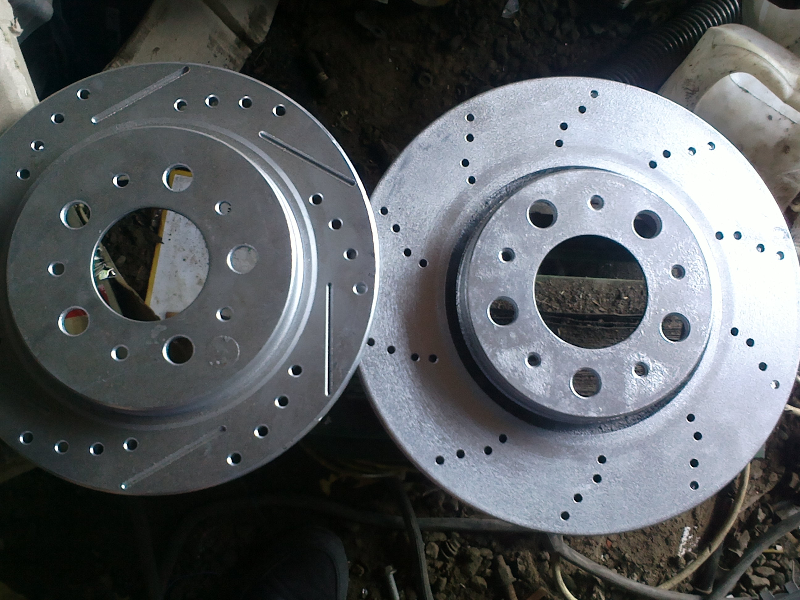

Повідомлення Djonnik23 » Пон червня 29, 2015 12:24 am
Пару фоток новых примочек к установке.

Re: Зельоний ОЛЕНЬ 740 (РЕИНКАРНАЦИЯ)
Повідомлення MOOSE » Пон червня 29, 2015 11:46 am
Так ето сюда или на 242?
Повідомлень: 3719
Повідомлення Djonnik23 » Пон червня 29, 2015 12:40 pm
не супорта и тормозные сюда. а диски просто готовлю под полировку. а поставить смогу как на ету так и на 242 ;)
Повідомлень: 1581
Звідки: Винница
Повідомлення Ice_BEAR_Bo » Пон червня 29, 2015 12:53 pm
что за тормозные диски? Суппорта - пескоструй и серебрянка?
Повідомлень: 1818
Звідки: NY
Повідомлення Djonnik23 » Пон червня 29, 2015 12:55 pm
Ice_BEAR_Bo написав:что за тормозные диски? Суппорта - пескоструй и серебрянка?
супорта все с Ы80. перед тормозные диски с Ы80 зад Ы90. Все пескоструй и порошковая термокраска. ;) :buba:
Повідомлень: 1581
Звідки: Винница
Повідомлення Ice_BEAR_Bo » Пон червня 29, 2015 12:58 pm
перед диски диаметр?
Повідомлень: 1818
Звідки: NY
Повідомлення Алежон » Пон червня 29, 2015 2:05 pm
305 мм
Повідомлення Djonnik23 » Пон червня 29, 2015 2:46 pm
Алежон написав:305 мм
именно. :-P

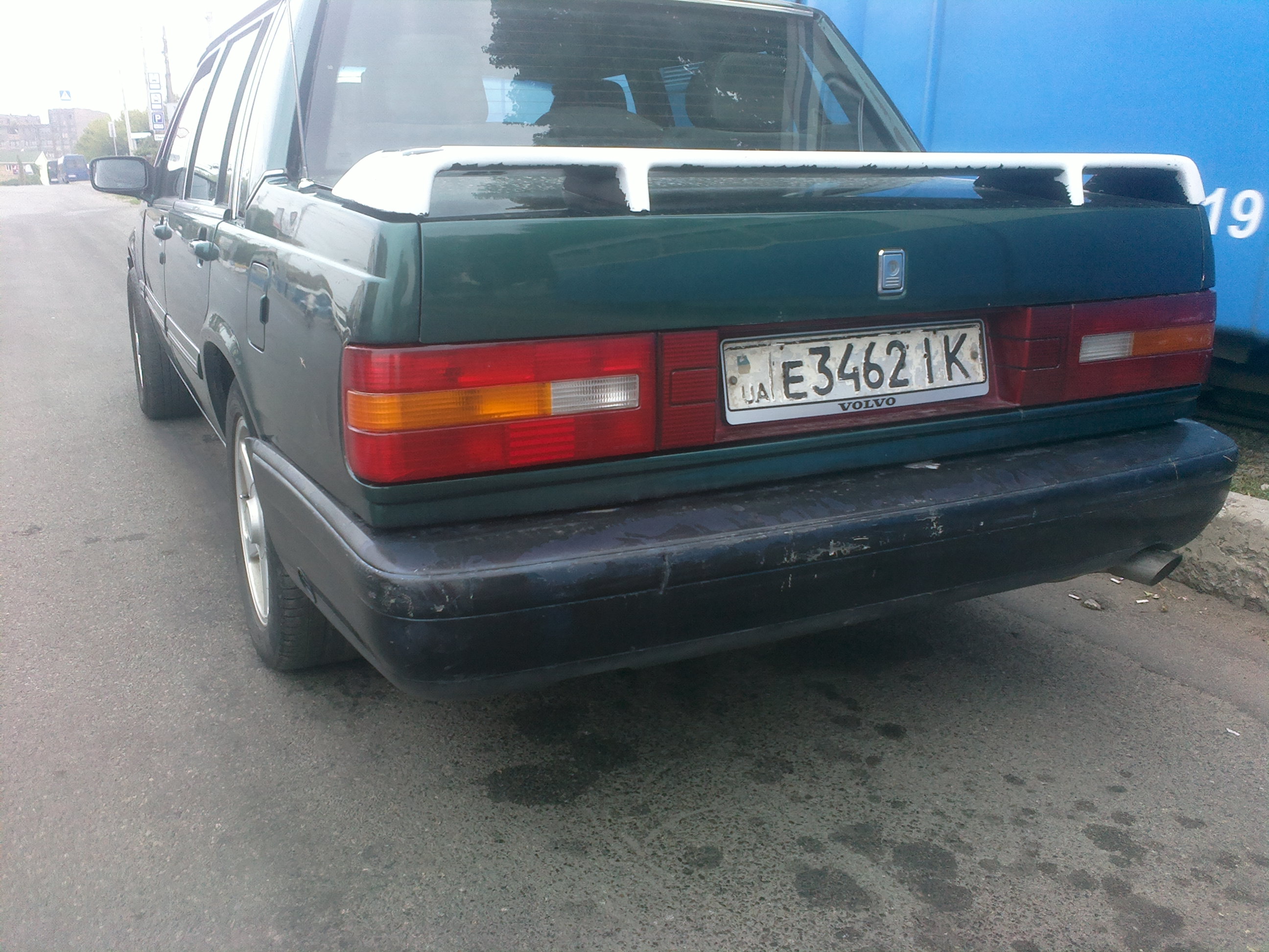

Повідомлення Djonnik23 » П'ят серпня 14, 2015 11:42 am
немношко фото.
Повідомлення xoxlov » П'ят серпня 14, 2015 11:43 am
БИЗНЕС ПРИМИУМ СЕДАН!!!
Повідомлень: 1449
Звідки: г.Николаев
Повідомлення Ice_BEAR_Bo » П'ят серпня 14, 2015 11:55 am
кнопки на руле работают в штатном режиме?
Повідомлень: 1818
Повідомлення AndreyKa » П'ят серпня 14, 2015 1:34 pm
Под такой руль надо бы сиденья перешить
Повідомлень: 2551
Звідки: г. Харьков
Повідомлення Djonnik23 » П'ят серпня 14, 2015 3:17 pm
AndreyKa написав:Под такой руль надо бы сиденья перешить
Для чего? У меня и так велюр кожа.

Повідомлення GERXTRM » П'ят серпня 14, 2015 4:25 pm
Красить когда думаешь (или не думаешь)? Погрызанные номера всю картину портят :o
Повідомлень: 1030
Звідки: Запорожье
Повідомлення Djonnik23 » П'ят серпня 14, 2015 6:40 pm
GERXTRM написав:Красить когда думаешь (или не думаешь)? Погрызанные номера всю картину портят :o
та вот в том и смысл что думаю. а времени нету. :oops: строю бокс.
