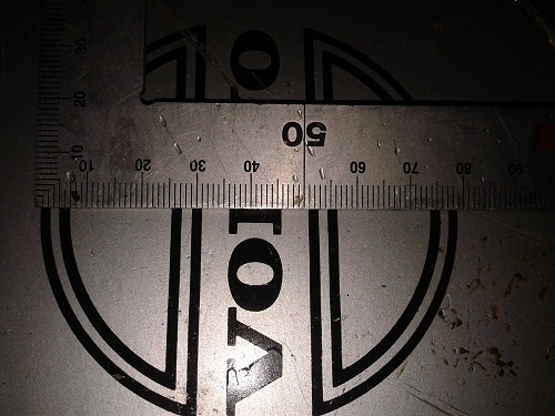

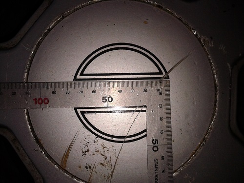

Повідомлення Fomax79 » Суб січня 18, 2014 9:55 am

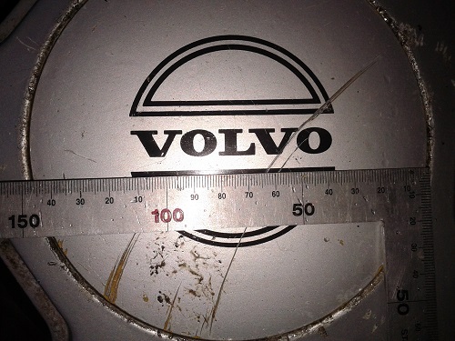

Леш,можешь померить диаметр наклейки на литых дисках,а то свои покрасил,теперь надо наклейки заказывать.

Fomax79 написав:Леш,можешь померить диаметр наклейки на литых дисках,а то свои покрасил,теперь надо наклейки заказывать.
? Макс, не пойму.

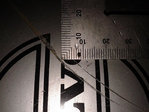

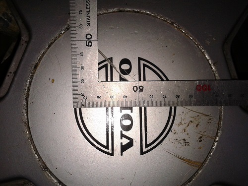

Повідомлення Fomax79 » Суб січня 18, 2014 1:53 pm
Леш,у тебя видел комплект штатных литых дисков(в салоне лежал),у меня такие же,я их освежил,но чёрные наклейки с надписью Volvo с крышечек пришлось срезать,теперь надо заказывать.Образец есть,но надо знать размер(диаметр наклейки).

Re: 740 LONG VEHICHLE
Повідомлення lexa » Суб січня 18, 2014 2:05 pm
Не вопрос, сделаю.
Повідомлення lexa » Суб січня 18, 2014 4:01 pm
Вот

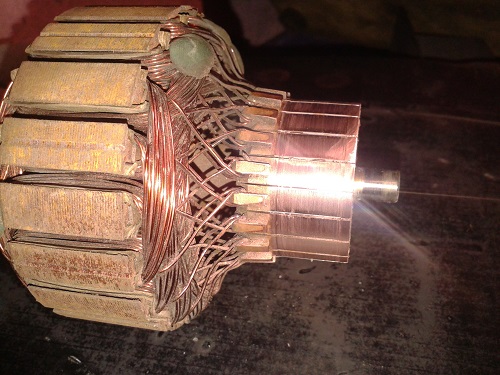

Повідомлення lexa » Суб січня 18, 2014 8:14 pm

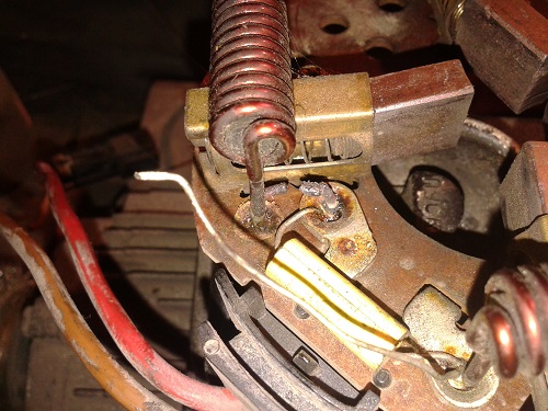

Разобрал эл.вентилятор. Щетки в норме, подшипники(втулки) в норме. Вычистил, смазал - ротор шелестит. полирнул ламели. Нашел причину почему не работает. Только вопрос, куда идет вот тот тоненький проводок от кондера?

Повідомлення ARTYHA » Суб січня 18, 2014 8:28 pm
откуда он там вообще..... ну исходя из законов электротехники должен быть последовательно между обмотками либо последовательно со всем моторчиком.
Повідомлення Fomax79 » Суб січня 18, 2014 8:35 pm
Отлично,фотки то что надо,спасибо большое.
Повідомлення lexa » Суб січня 18, 2014 8:36 pm
Он там с рождения , стоит между +и-. А тот длинный конец с -.

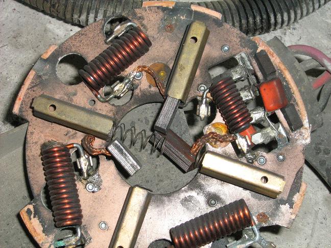

Повідомлення Fomax79 » Суб січня 18, 2014 8:42 pm
Вот фото,может поможет,какой то бошевский вентилятор.
Повідомлення lexa » Суб січня 18, 2014 8:45 pm
И то Бош. Короче отрежу его и восстановлю от те огарки от провода питания.
И на моторчике дворников то же стоит кондер между + и - , и то же Бош. :?

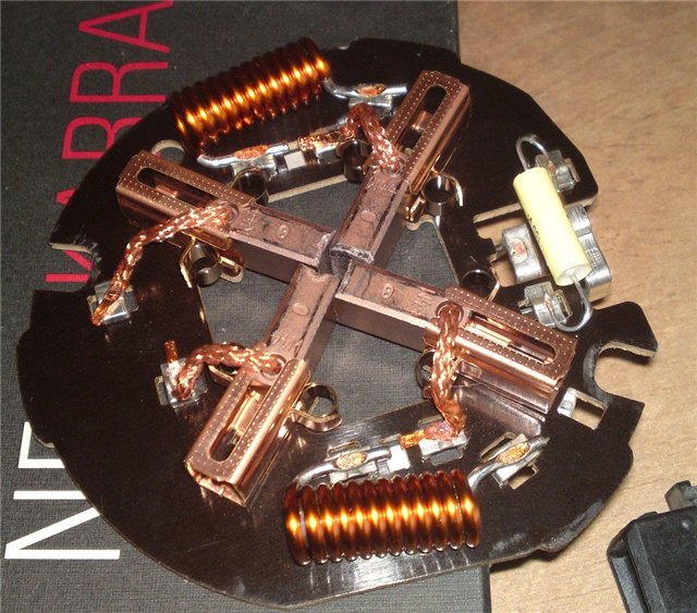

Повідомлення Fomax79 » Суб січня 18, 2014 8:51 pm
Есть ещё такое фото.Походу это двускоростные вентиляторы.
Повідомлення lexa » Суб січня 18, 2014 8:54 pm
На первой фото односк.
На второй двуск.
Повідомлення Diringer » Суб січня 18, 2014 9:17 pm
Судя по всему это фильтровый кондёр. Гасит частотные помехи от искрения на щётках. Если уберешь его, могут начаться помехи в радио (ну или ещё где то). Он там маленький, на пол микрофарада приблизительно... Так что лучше оставь :D
З.Ы. Длинный проводочек с - идет, скорее всего, на корпус.
Повідомлення ARTYHA » Суб січня 18, 2014 9:29 pm
ттн-ка на работе.
теперь понятно. этот кондер вместе с тем дросселем это нечто иноое как просто фильтр помех. чтоб у тебя магнитофон не торохтел когда на макс печку врубишь.

Повідомлення lexa » Суб січня 18, 2014 9:34 pm
Это моторяга с вентика радика , вес около 2кг.
Повідомлень: 4442

Повідомлення Diringer » Суб січня 18, 2014 9:39 pm
lexa написав:Это моторяга с вентика радика , вес около 2кг.
Мафону от єтого легче не будет... :D
З.Ы. Я же говорил, что там ломаться нечему. :P
З.З.Ы. Когда соберешь всю систему, не забудь параллельно коммутирующему реле диодик ампер на 10-20 повесить в обратном направлении, чтобы больше таких приколов не наблюдать.
Повідомлення vodila2009 » Суб січня 18, 2014 10:17 pm
А мне расскажешь,а то я уже хотел деньги за доставку вернуть.
vodila2009
Повідомлень: 297
Звідки: Донецк
Повідомлення lexa » Суб січня 18, 2014 10:21 pm
vodila2009 написав: мне расскажешь,а то я уже хотел деньги за доставку вернуть.
Зачем? :-D Хотя..давай.
Смотри мое фото и увидишь суслика :-P Провод сгорел.
