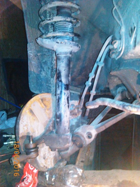

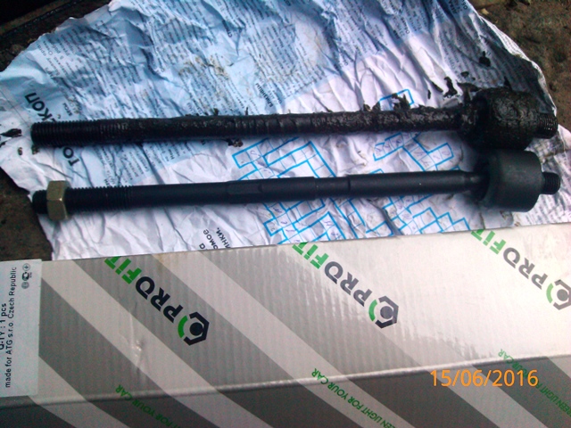

Спасибо Женя, теперь знаю по чем бит) но наконечник менять придется наверное, бо как не старался так он и не выпал. Выкрутил тягу купил другую все одинаково кроме резьбы с стороны рейки... попробую поменять.

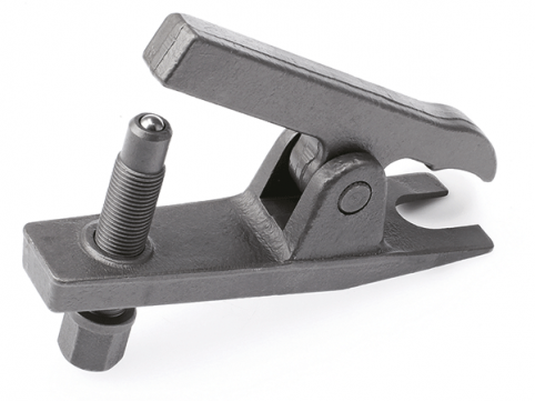

vovo написав:И еще как вы выбиваете шаровые)?

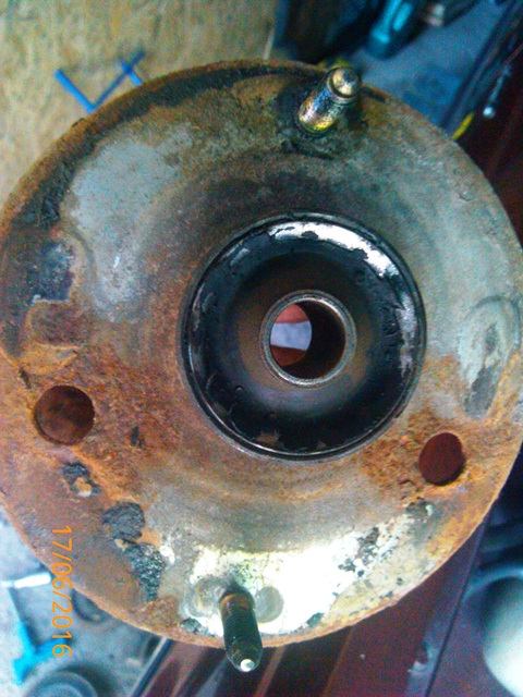

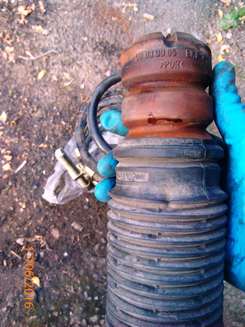

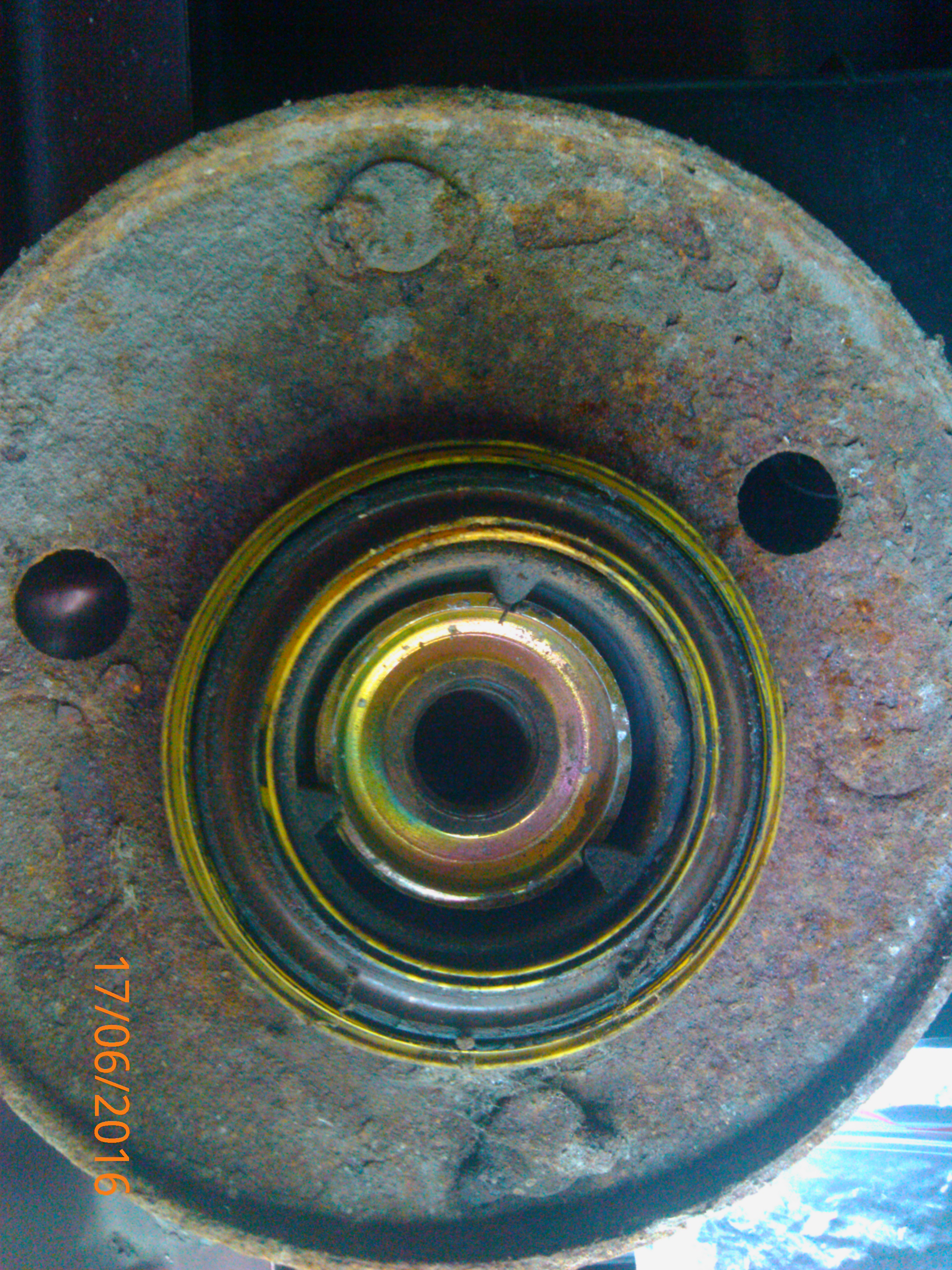

Повідомлення vovo » Вів червня 21, 2016 9:18 am

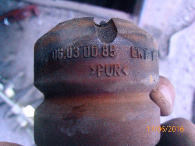

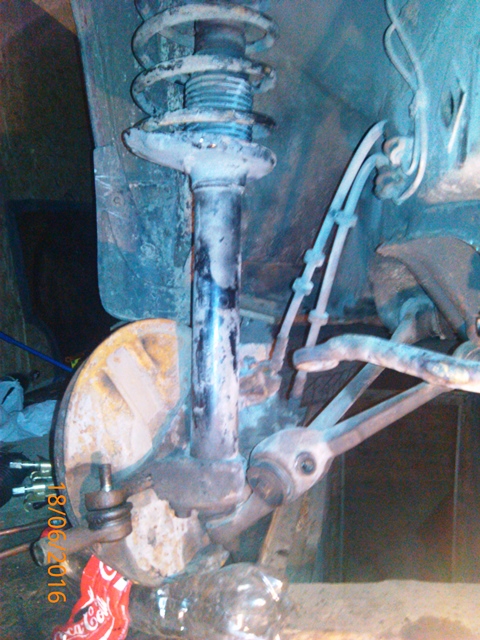

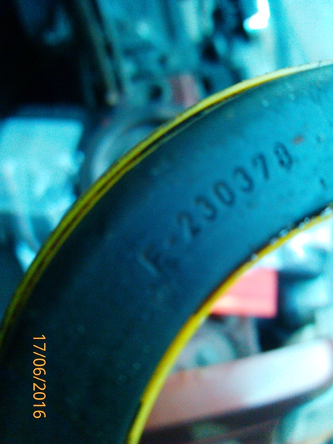

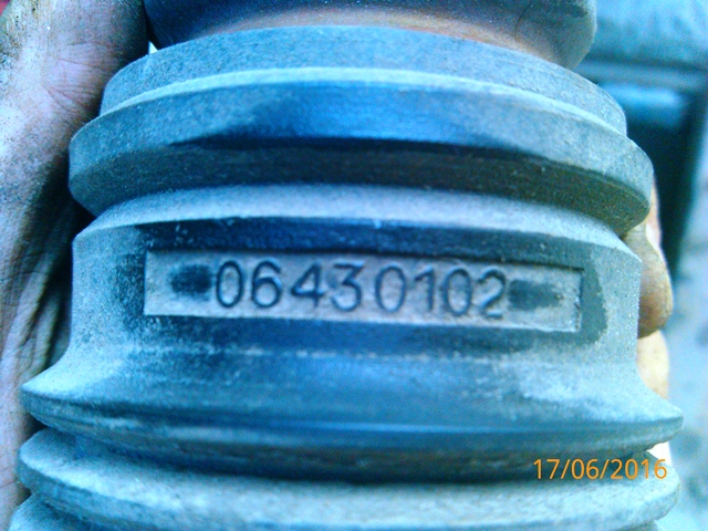

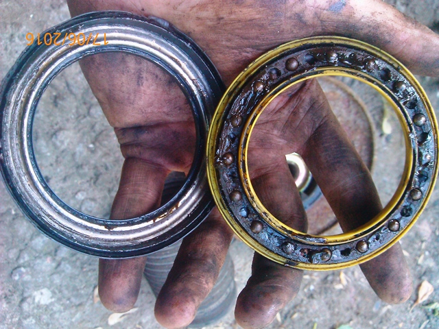

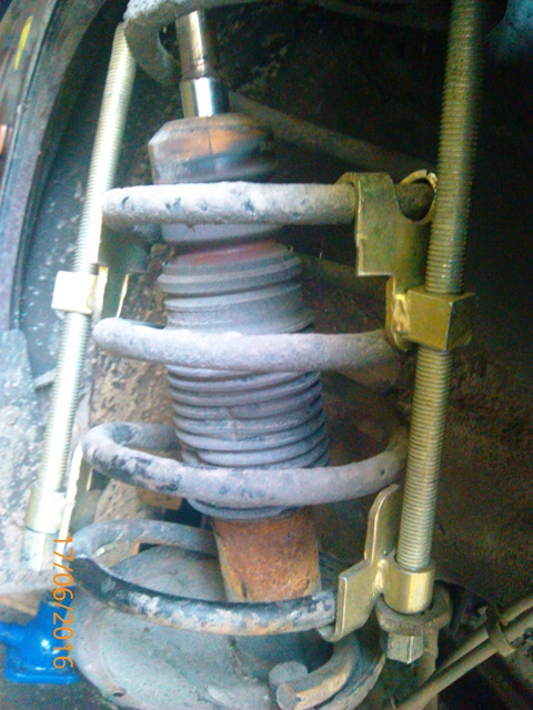

Проинспектировал стойку правую - все чики)

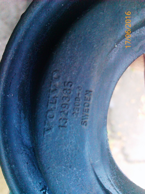

ну и вместе с этим заменил тягу рулевую
вот такая у моей должна быть...
250 грн.

Re: Vovolvo 760 с АКПП как первая машина
Повідомлення awn » Вів червня 21, 2016 3:13 pm
vovo написав:ну и вместе с этим заменил тягу рулевую
Неожиданно... ZF... Я ожидал, что у Вас будет CAM #1330136 или #1359340 и соотв. тяги #1273126 или #1359347...
Повідомлення vovo » Вів червня 21, 2016 3:34 pm
Походу менялось, не родные детальки. Кстати у этой тяги кольцо резиновое появилось. Нахера оно вообще)?

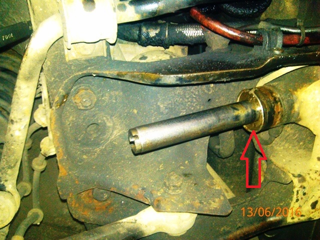

Повідомлення vovo » Вів червня 21, 2016 4:00 pm
Djonnik23 написав:
vovo написав:Походу менялось, не родные детальки. Кстати у этой тяги кольцо резиновое появилось. Нахера оно вообще)?
Есть пильники которые набивается на ету резинку.
тоесть Женя я правильно понял что его не нужно было оставлять под обычные пыльники?
И смазка набивается на саму тягу, а в рейку в то где я стрелкой указал место нужно?
Повідомлень: 1580
Повідомлення awn » Вів червня 21, 2016 5:52 pm
Собственно, из-за отсутствия кольца на "старой" тяге я и не думал про ZF.

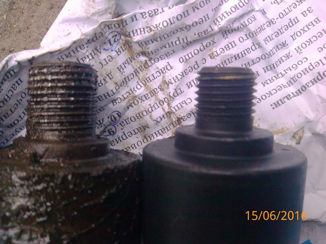

Повідомлення awn » Вів червня 21, 2016 6:05 pm
BTW: Вопрос, а какой диаметр резьбы на рулевых тягах со стороны рейки у ZF? (Если ещё не выкинули снятые "старые".)
Повідомлення Djonnik23 » Вів червня 21, 2016 9:29 pm
vovo написав:
Djonnik23 написав:
Та можно и поставить если не мешает.маж все вал,пильник, и тягу там где шарик. Смазка лишеней не бывает.

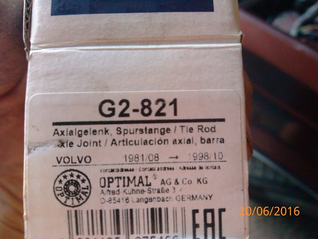

Повідомлення vovo » Сер червня 22, 2016 9:05 am
awn написав:BTW: Вопрос, а какой диаметр резьбы на рулевых тягах со стороны рейки у ZF? (Если ещё не выкинули снятые "старые".)
Не розжился я еще инструментом) нету штанген циркуля) по той тяге которую установил
Внешняя резьба, ммM14 x 2,00 RHT или
Наружная резьба 2M16x1.50RHTM я хз
вот инфа с ексиста http://exist.ua/price.aspx?sr=-36&caid=933&pcode=G2-821

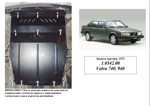

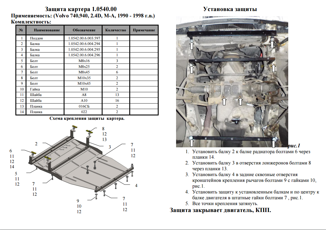

Закину фото защиты може когда нибудь приобрету...
Повідомлень: 1580

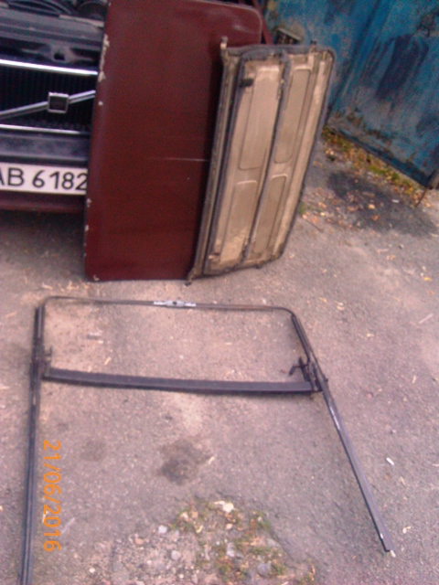

Повідомлення vovo » П'ят червня 24, 2016 12:41 pm

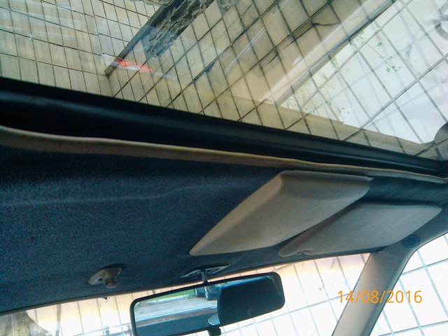

Хочу повторить роботу Славы https://www.drive2.ru/l/941051/ Начало положено...
токо снятия/установки потолка стремаюсь... поглядим как оно будет... :drag:

нашлось такое чудо за почти 400 грн.... пока отложим покупку, потерпим...
Повідомлення MOOSE » П'ят червня 24, 2016 1:30 pm
vovo написав:Хочу повторить роботу Славы https://www.drive2.ru/l/941051/ Начало положено...
а где люк взял?
Повідомлень: 3719

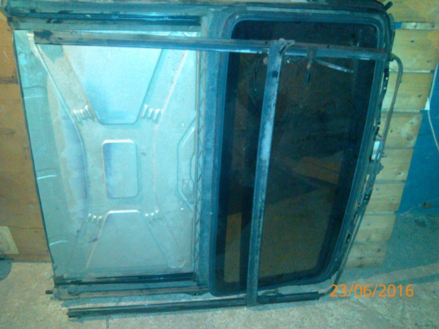

Повідомлення vovo » П'ят червня 24, 2016 1:55 pm
У Жеки, оттакой он

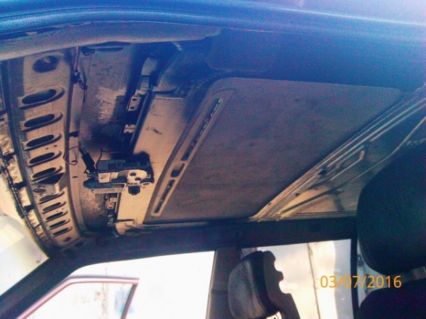

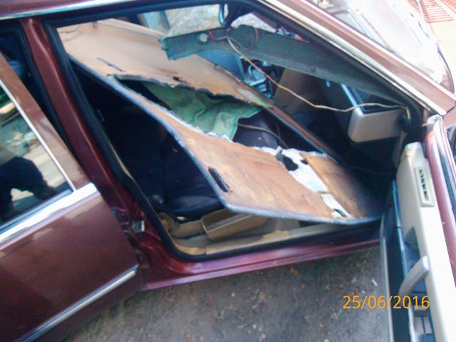

Повідомлення vovo » Сер червня 29, 2016 10:01 am
MOOSE написав:а потолок?
вот потолок на выходе, когда залезет обратно не знаю)

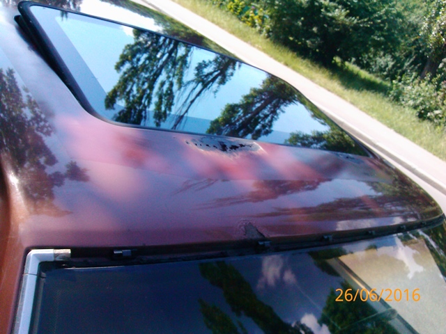

в одиночку люк в зборе тяжко-важко крепить но прикинул подключил порадовался день
и снова снял ... бо нужно было не люк менять а всю крышу)))
буду учитися работать эбоксидкой, шпаклевкой, грунтовкой и т.д.
Повідомлення vovo » Сер червня 29, 2016 12:40 pm
Спасибо, РАБОТАЕТ)
фишку подключения моторчика нужно гдето новую намутить бо моя старого образца походу... передок там где мотор у меня иначе крепился вообще и у меня конструктивно другой люк но этот подходит.
порадовала шторка, ею можно поток воздуха регулировать например в ноги прям)
Повідомлень: 1580

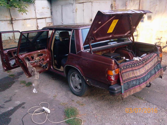

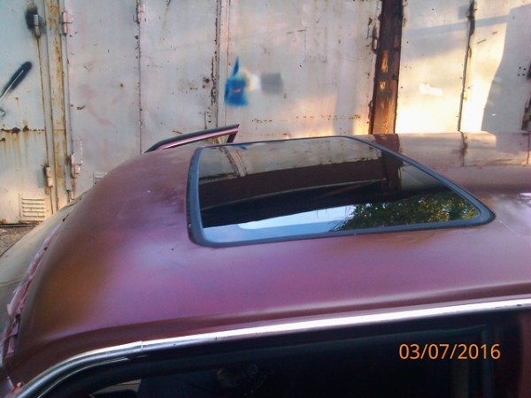

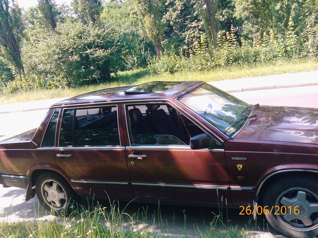

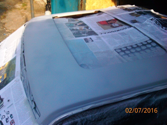

Повідомлення vovo » Пон липня 04, 2016 1:00 pm

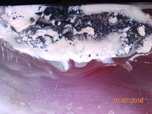

К сожалению так хотел собрать все на место что мало времени уделил качеству изза этого не красиво получилось с крышей вокруг люка... но зато сам своей)
в общем учился заделывать дырки ебоксидкой и стеклотканю ну и шпаклувкой грунтом краской)
все делал впервые, опупел как быстро все схватывается перевел масу материала но получил опыт :oops:

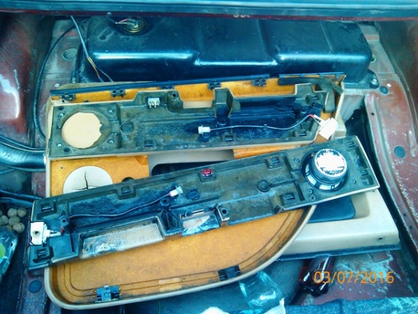

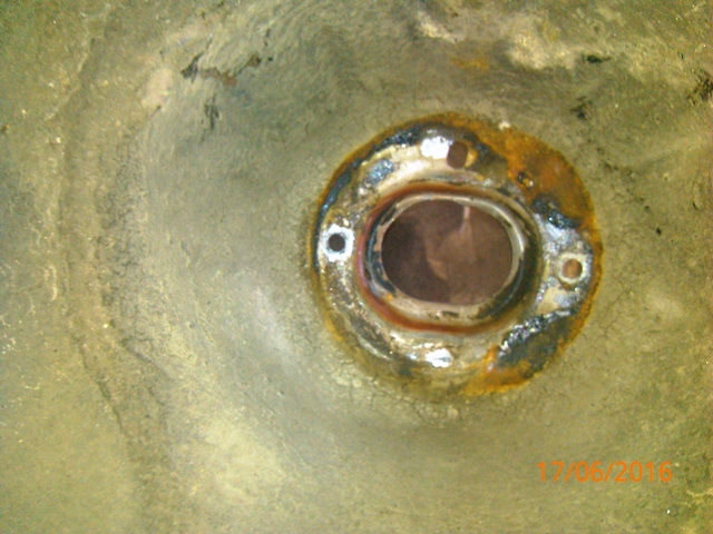

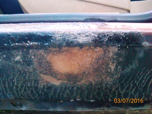

паралельно заделал дырку на пороге

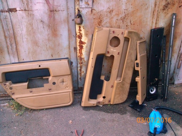

под картами)
вот наш бежж
Востаннє редагувалось vovo в Пон липня 04, 2016 1:26 pm, всього редагувалось 1 раз.

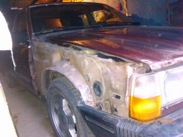

Повідомлення vovo » Пон липня 04, 2016 1:08 pm

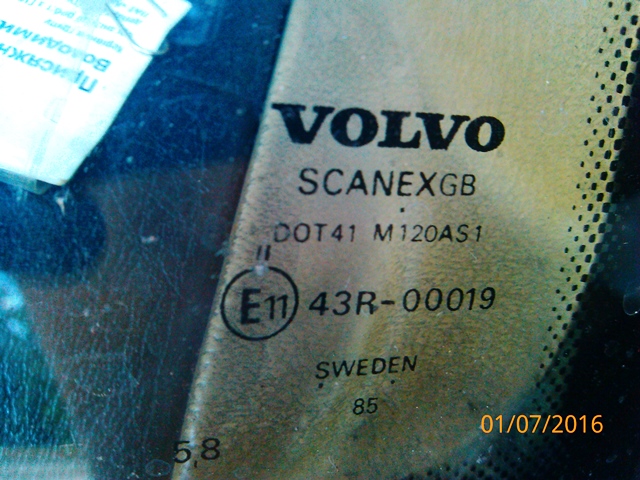

не обошлось и без конкретного вредительства...

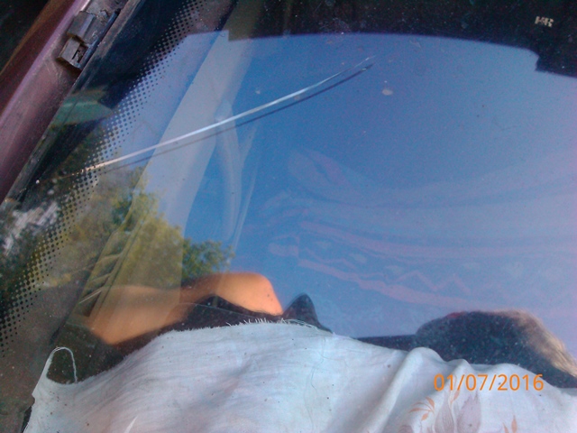

так как был удар да и я вытягивал крыло, походу отошло лобовое сняв молдинги зачистил думаю сниму лобовое засуну потолок и обратно вклею...
набор для переклейки стекла 350 грн.
с виду стекло еле держалось но так как я все делал в первые... потянул с наружи за угол и на тебе стрелочка...
ничего купим другое :frends:

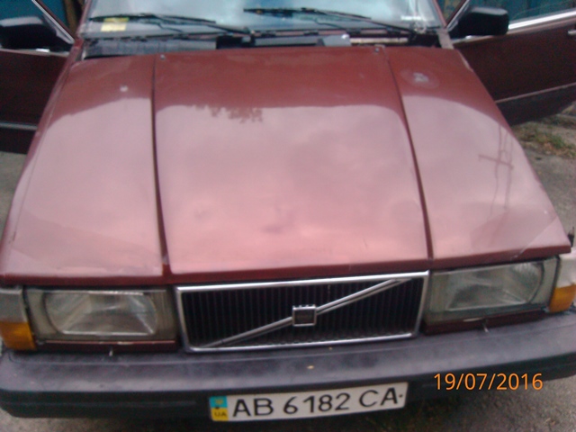

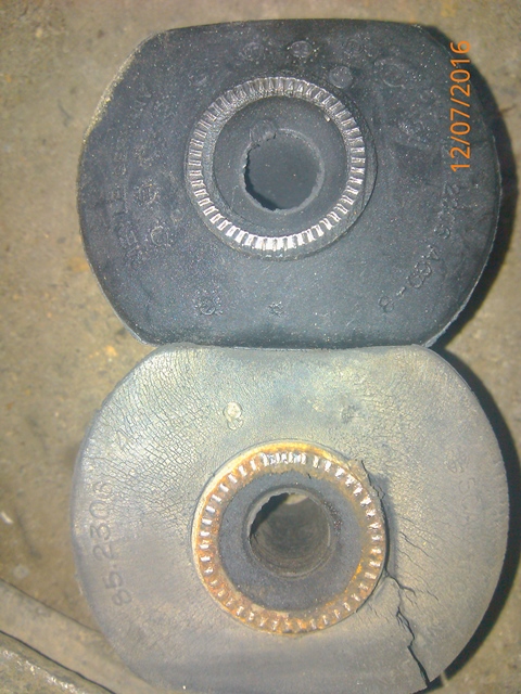

Повідомлення vovo » П'ят липня 22, 2016 11:07 am
Та машинка на ходу, все ще крутиться до 140 аж бігом і масла не їсть і на рибалку возить)
замінив походу
Meyle 514 127 2306 Сайлентблок задней реактивной тяги задний
передній купив один поміряв - воно, куплю і другий.
Optimal F8-6769 Втулка стабілізатора підвіски.

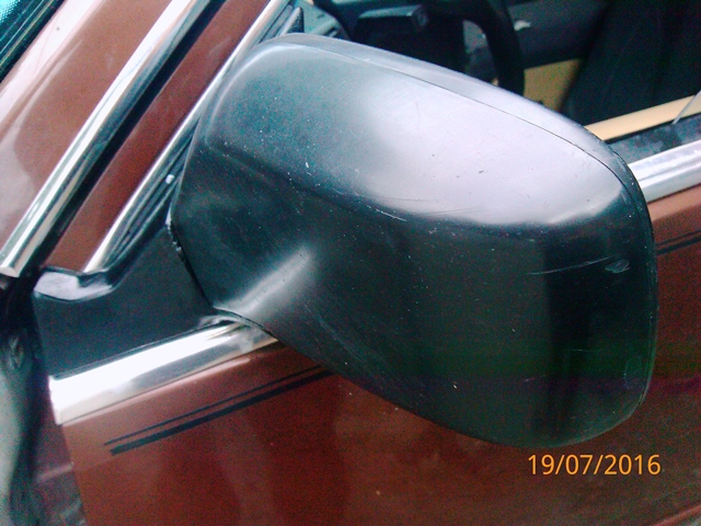

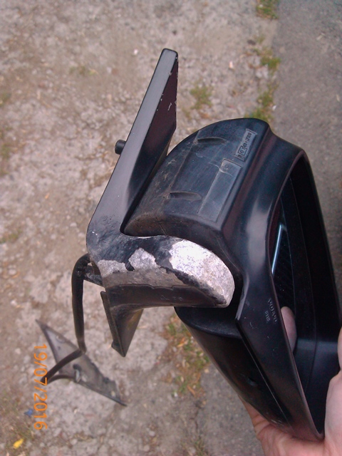

Пофарбував кріплення дзеркал

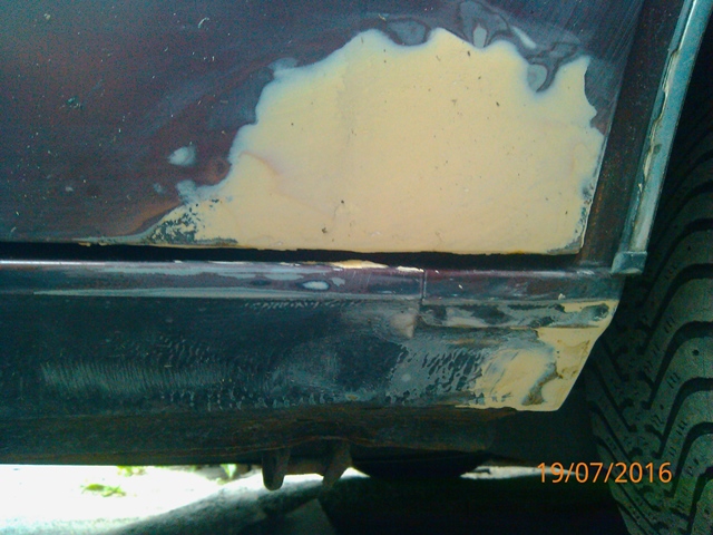

відновлюємо зараз двері по периметру, страх біда які вони гнилі знизу
капот підрихтували, хоча можливо було купити цілий...
фарбу підібрав, рідкісна зараза і дорога

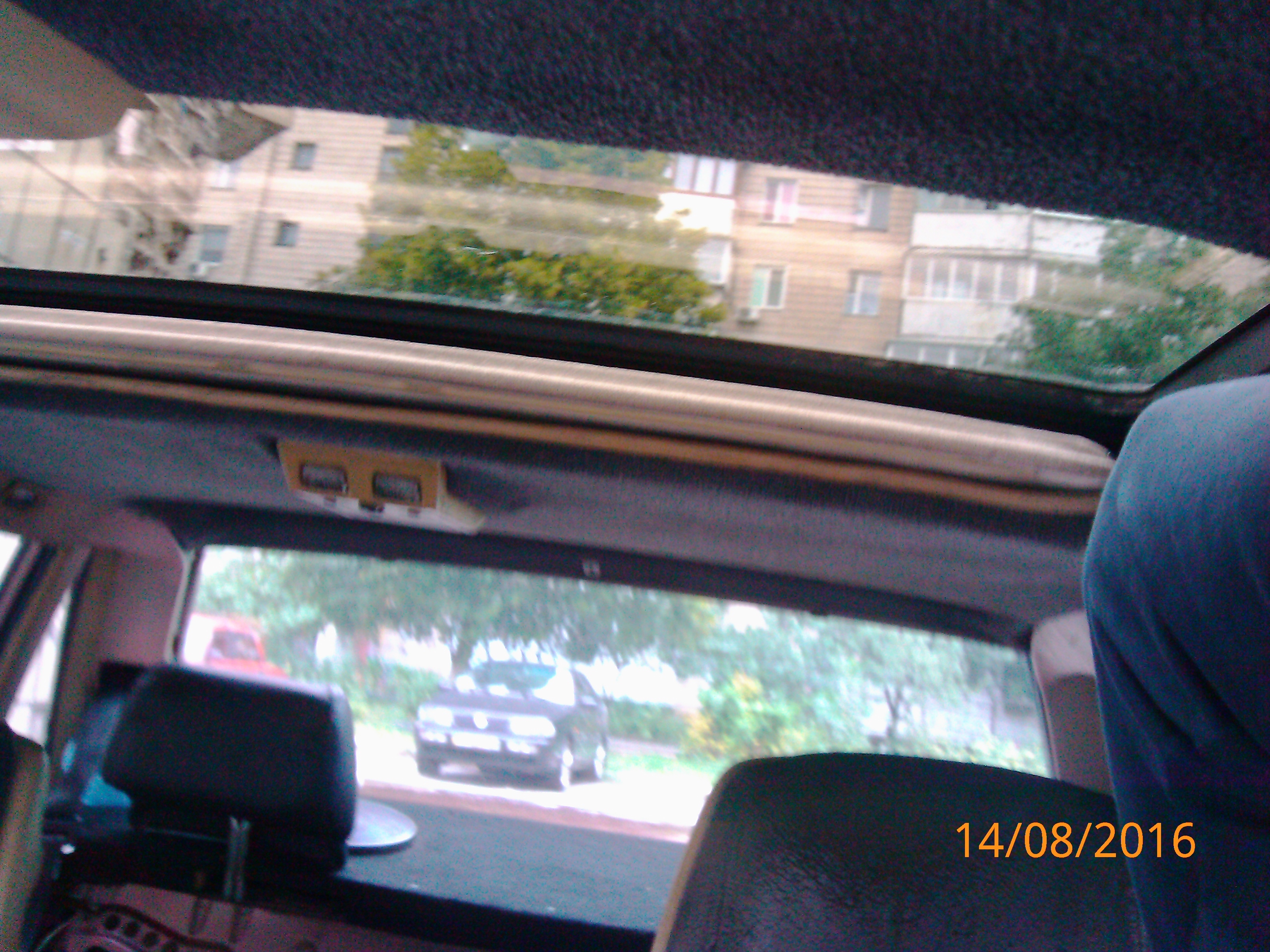

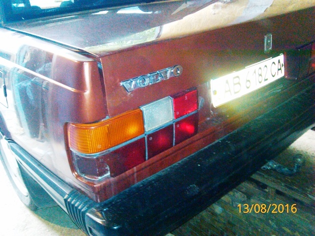

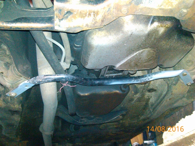

Повідомлення vovo » Пон серпня 15, 2016 10:33 am

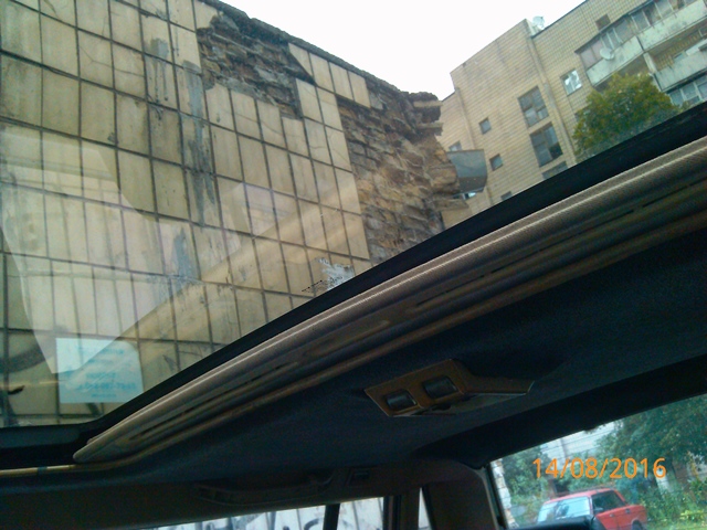

В общем заделали задок, рихтовка шпаклівка) старый фанарь, бампер - швелерами скрутили алюминий...
подкинул ништяк один...
Ну и потолок вернул в зад, ничего с ним не изменилось - новый люк старый потолок...
Повідомлення MOOSE » Пон серпня 15, 2016 12:25 pm
короче для замены нужен люк со шторой, а потолок можно оставить родной? Правильно?
