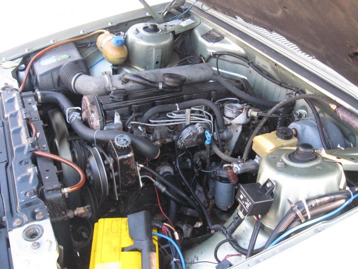

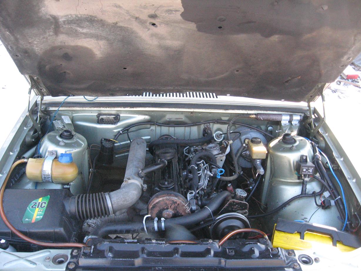

Повідомлення ARTYHA » Сер березня 02, 2011 10:37 am
вчера помыл мотор и все подкапотное - 50грн
установил реставрированый насос ГУР от "samwear" - Саши.
поставил людский впускной коллектор от атмосферника, вместо старого извращения от турбомотора, который мне презентовал Серега740, за что ему отдельное огромное спасибо!
естесна новая прокладка под коллектор - 20грн.
новый ремень привода вентилятора и насоса ГУр - dayco 40грн.

Re: свершилось! 760GLE
Повідомлення ARTYHA » Сер березня 02, 2011 11:37 pm
радиатор от газели, мать бы ее! но слава богу хоть медный! не пожадничали!
Повідомлень: 3560
Повідомлення slava_n » Сер березня 02, 2011 11:52 pm
да! проблема конечно у нас с дизельными радиаторами--дефицыт--блин!
а она у тебя не кипит без дифузора?
я когда переделывал 760 с 2.8 на 2.3 бензин,с большим радиатором(хозяин решил с економить на стандартном),то без дифузора и в -10,она чуть не закипела--прикинь! :?

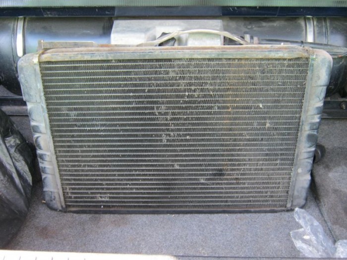

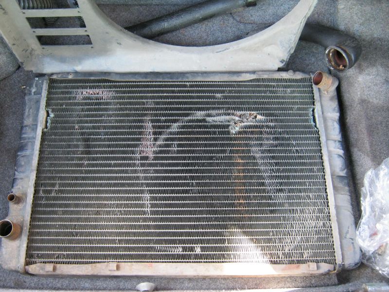

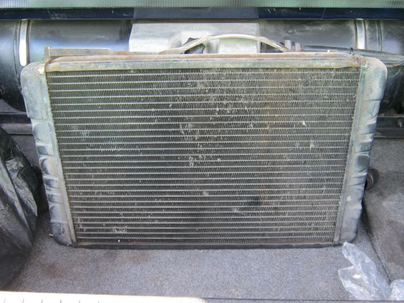

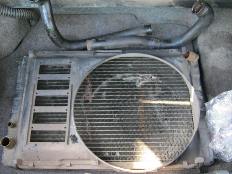

Повідомлення nikolajs » П'ят березня 04, 2011 8:51 am
У меня от дизеля с 244-ой остались шланги радиатора. Может тебе подогнать? Давай выложу фото, а там решишь. Я бы махнулся на что нибудь, если у тебя по 7-ке есть что полезного? Еще есть самрадиатор и диффузор к нему.

Повідомлення nikolajs » Нед квітня 03, 2011 10:51 pm
Вот фоты радиатора. Собственно говорят что не станет, но как же, он же почти родной... Короче думай, а там будем говорить. Размеры помоему 700х400 или что то в этом дуже, короче если что, перемеряю.
