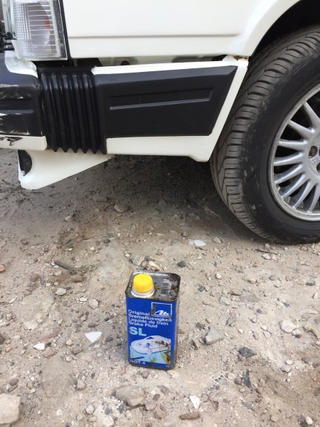

Не фотографировал и параметры пока не смотрел. Могу только сказать, что они не родные и стоят через проставки. В любом случае, колёса будут сняты в последнюю очередь. Всё-таки хочется иметь возможность катать машину по гаражу, если понадобится, а не носить :-⁠)

Повідомлення Евгений » Вів серпня 28, 2018 11:49 pm
Там в нагрузку еще железяки с зимой есть, так что,если уж оч надо.... можно переставить.

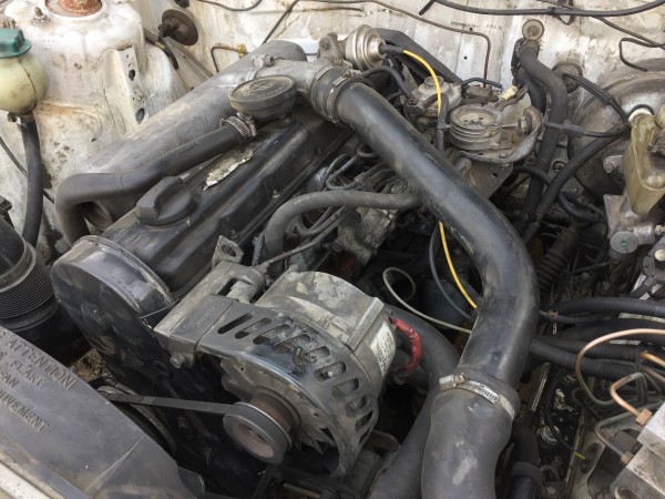

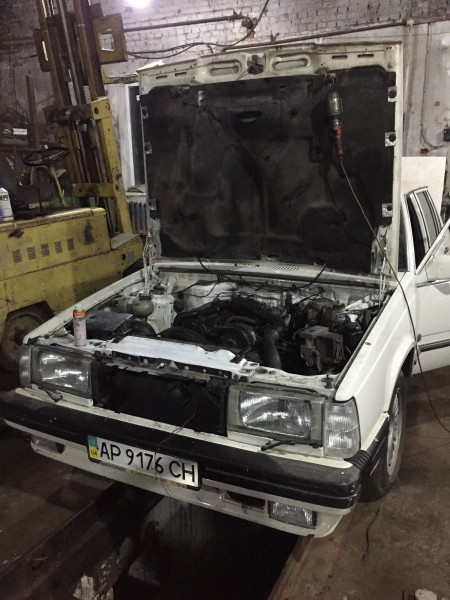

Стараниями Жени машинка снова на ходу, и я снова по дороге на работу заряжаю телефон, а не разряжаю :-⁠)

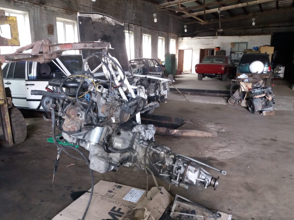

На данный момент перекинуты двигатель, коробка, турбина, подкапотная проводка. Просто так, одним блоком, целиком. Конечно, заменены ремни и масло.
Приятным бонусом снова работает пятая (у меня, буквально накануне "потери" двигателя, умерла релюха за неё отвечающая) и снова стоит родной шланг от системы охлаждения на печку (весьма странное создание переменного диаметра, отсутствующее во всех магазинах Украины и у их поставщиков, даже когда они думают, что он есть).
Есть, конечно, и нюансы: сцепление при первой возможности под замену, снова потерялись фонари заднего хода и субъективно турбина с донора подхватывает позже, чем моя родная. Но это мелочи, причём решаемые. И в любом случае, бегающая машинка в бесконечное количество раз лучше и приятнее стоящей :-⁠)
И ещё раз спасибо Жене!

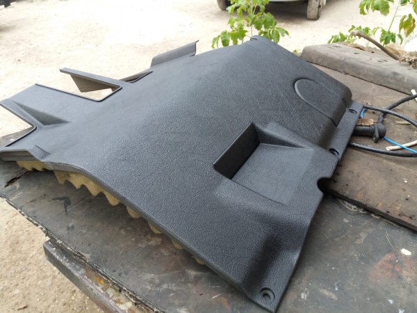

Это панель с донора. Была серой, но благодаря Жене и структурной краске — теперь чёрная и стоит на Белой :-⁠)

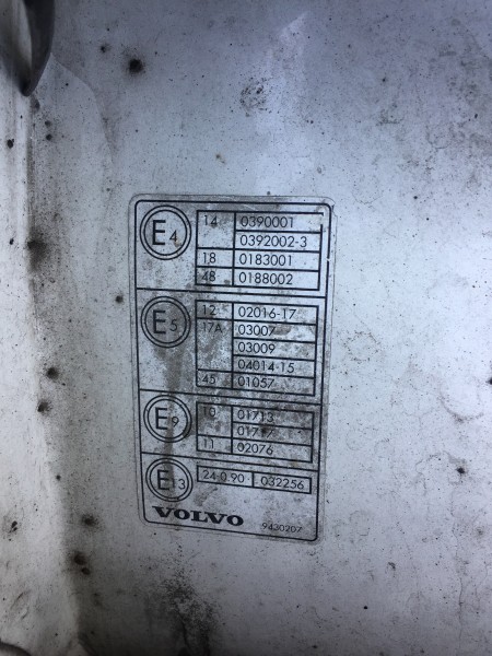

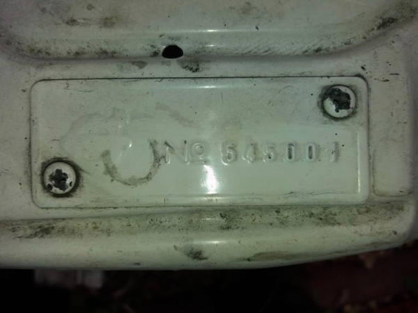

Просто для истории: идентификационные таблички донора
Product plate (под капотом над правой фарой)

Body number plate (под капотом над левой фарой)

Повідомлення AndreyKa » Суб вересня 15, 2018 6:50 pm
А куда передний бампер уплыл?
Повідомлень: 2551
Звідки: г. Харьков
Re: 760 white
Повідомлення Евгений » Суб вересня 15, 2018 7:06 pm
AndreyKa написав:А куда передний бампер уплыл?
Температурный зазор 8-) мучился его выставить с самого начала,но малой кровью не выходит.
Повідомлень: 1384
Re: 760 white
Повідомлення awn » Суб вересня 15, 2018 10:26 pm
В 2011 уже был такой, что видно на Славиных фотографиях:
viewtopic.php?p=71359#p71359
