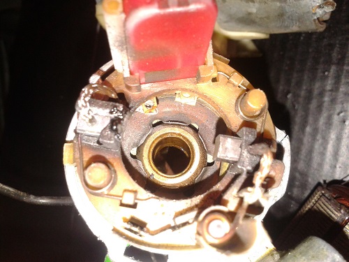

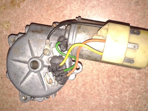

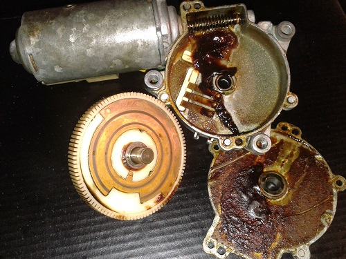

Дальше. Имеем все таки моторчик стелоочистителя . На нем -, + постоянный и + с управления. Почему он может не работать?
Повідомлень: 4442
Re: 740 LONG VEHICHLE
Повідомлення vitalik k » Чет січня 23, 2014 9:07 pm
Внутри есть концевик, на шестерне выступ для крайнего положения. Копай там, отвалилось, пригорело. Происходит обычно зимой когда примерзают дворники к стеклу.

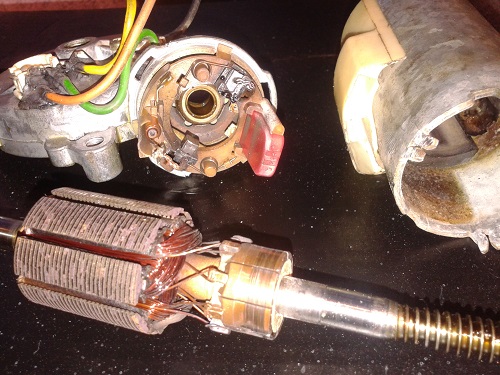

Повідомлення lexa » П'ят січня 24, 2014 5:35 pm
Вскрыл одного подопытного. И сразу нашел причинку.

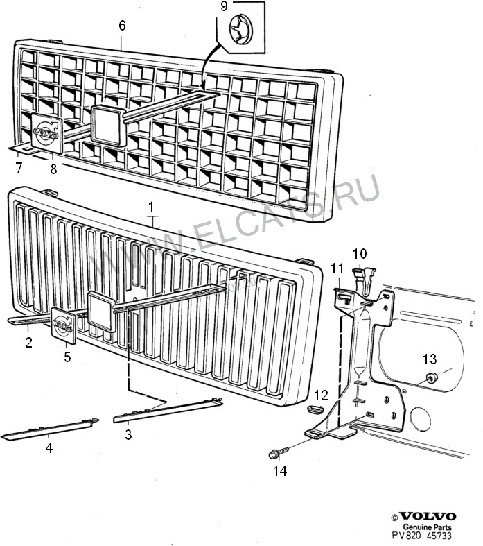

Интересно, пластмаска которая держит решетку дорогая? №11

Пластмаски восстановлены путем покупки заклепок и 30 минут времени.

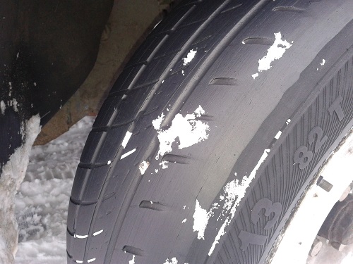

Зимняя резина??!! Не, не слышал...знакомый ездит :roulette:
:-D Мне к моей бывшей 740 в комплекте тоже достались пару таких порышек. Избавился незадумываясь. Могу отдать в дар пару на 15 радиус. Остаток протектора 3мм. Хотя зимы той осталось на месяц, а машина стоит и не ездит.
