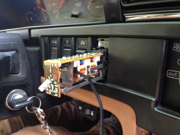

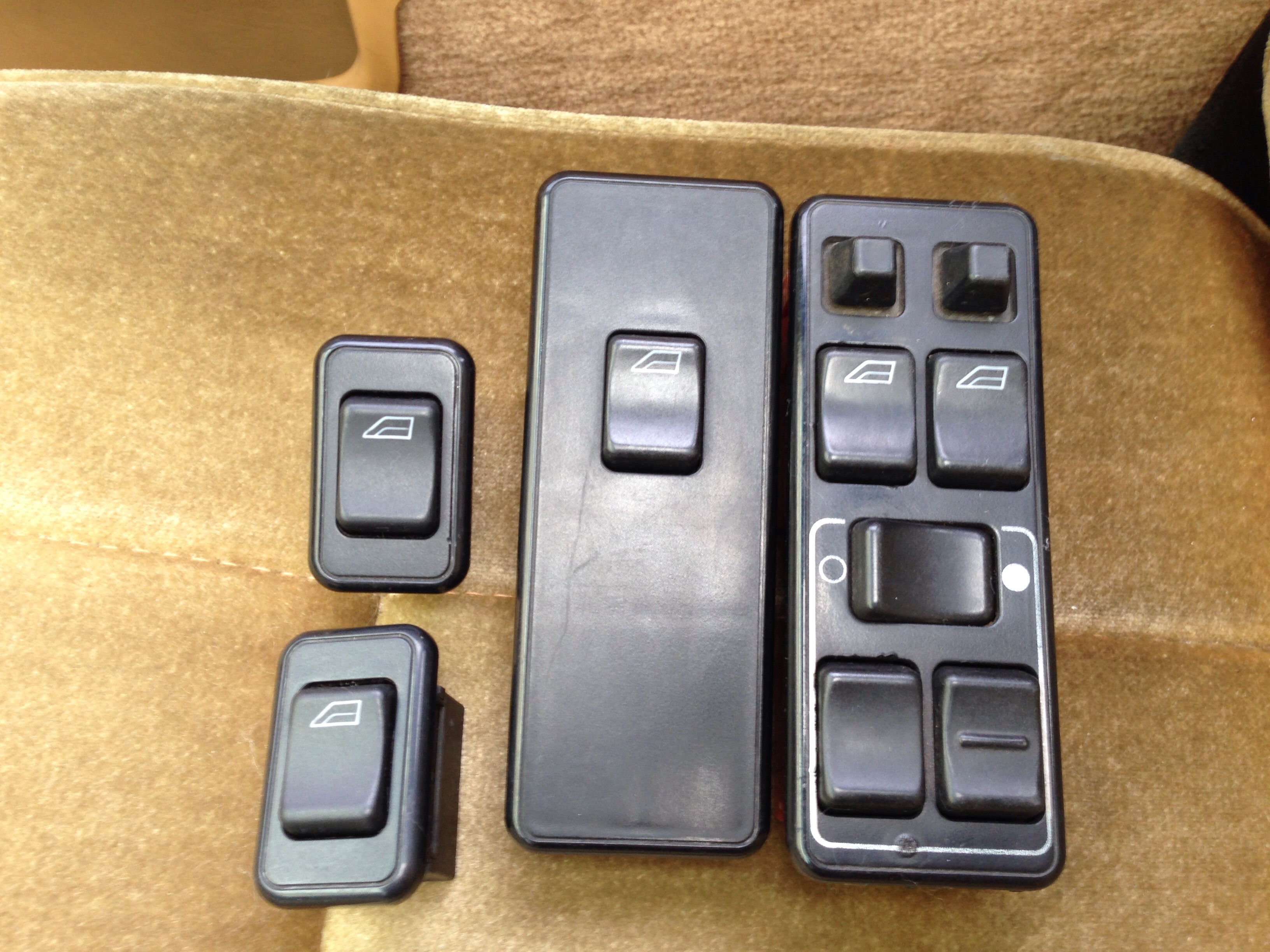

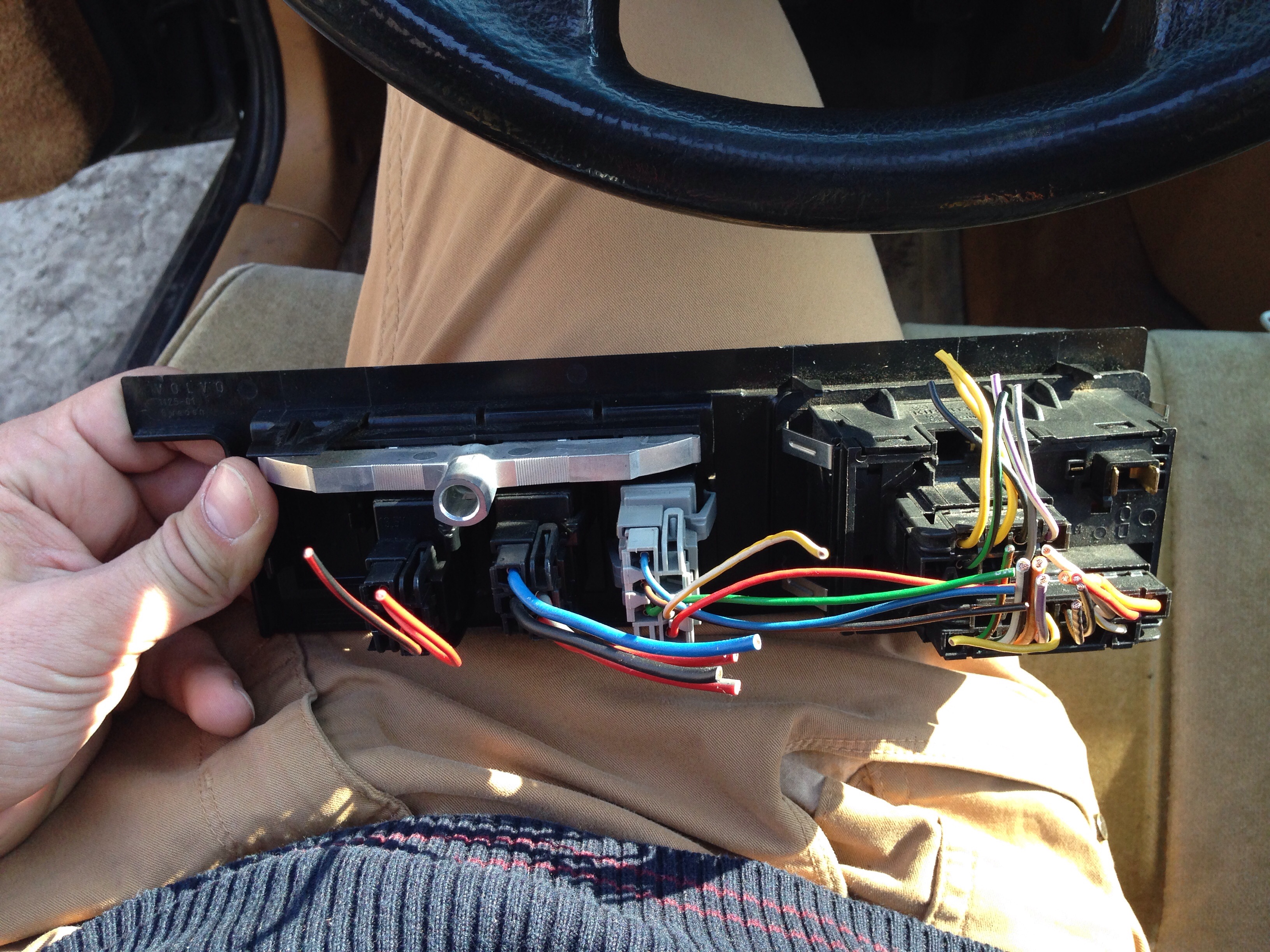

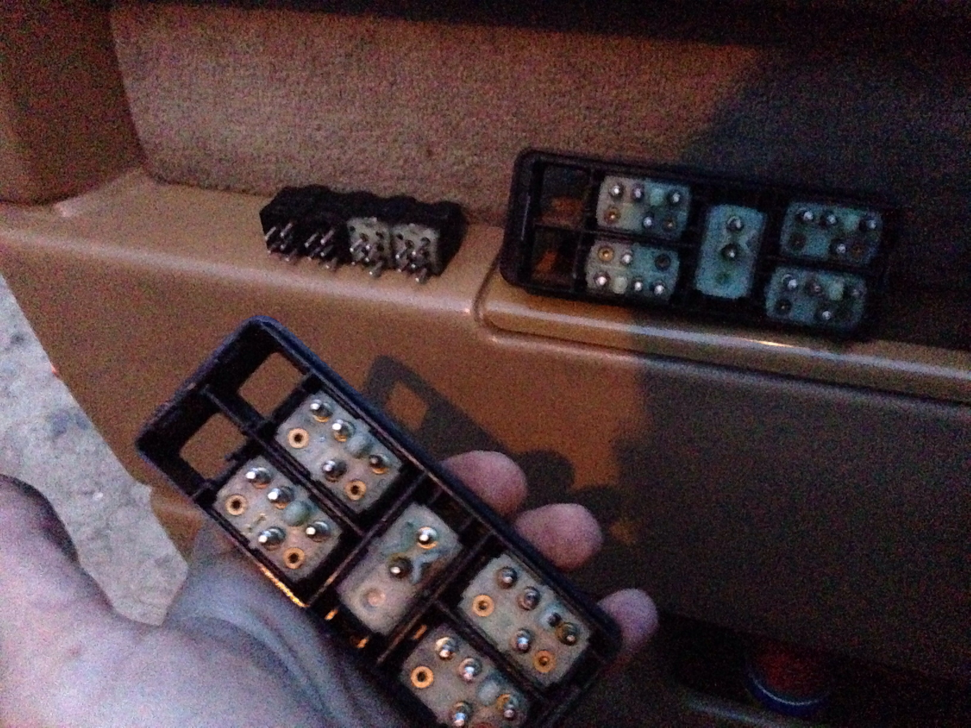

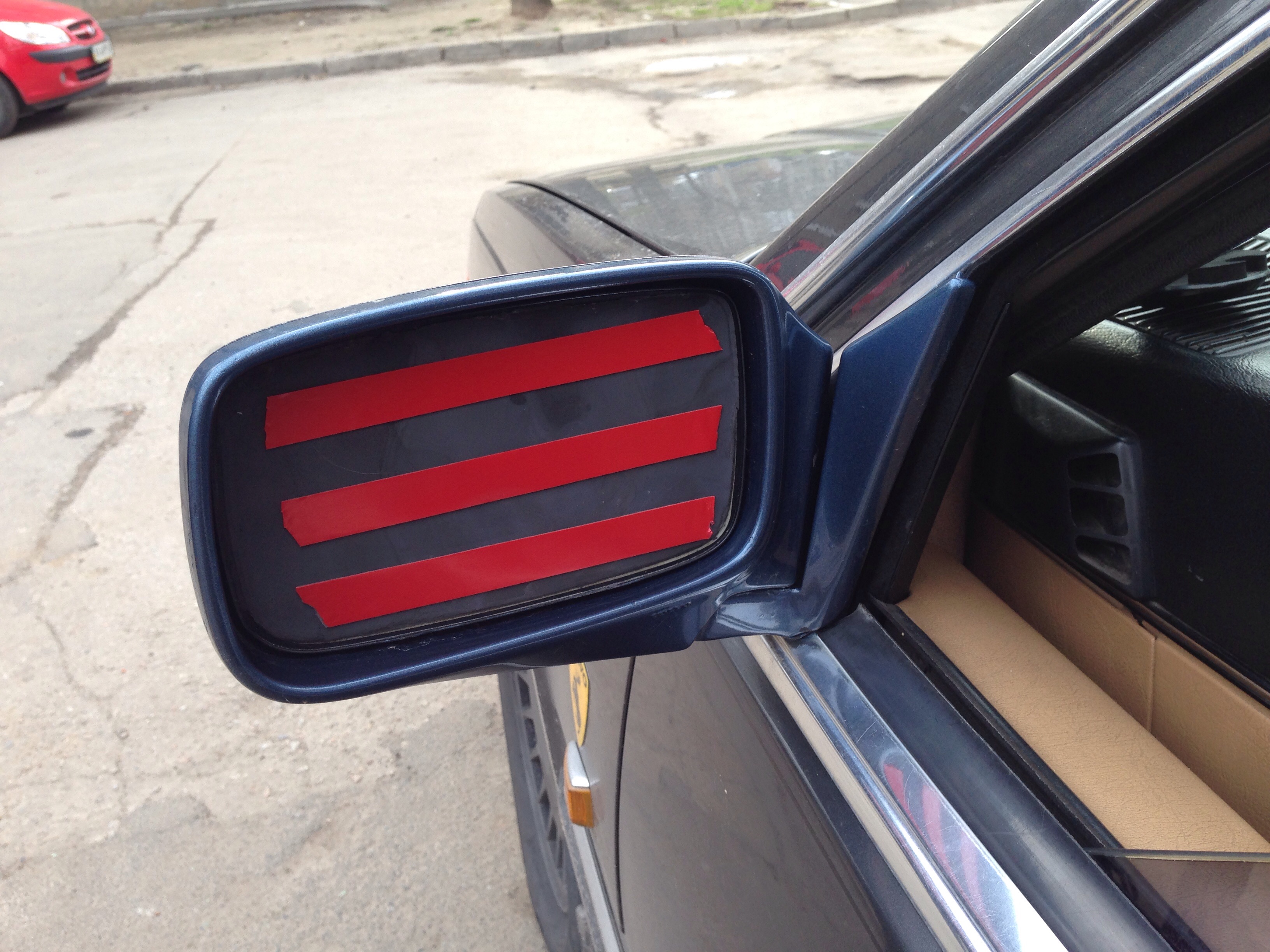

1 - забрал кнопки, светятся, работают все норм кроме зеркал, перекину со своего блока

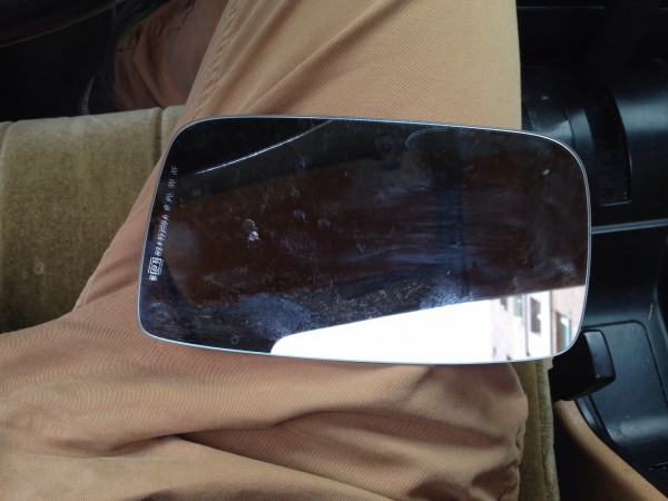

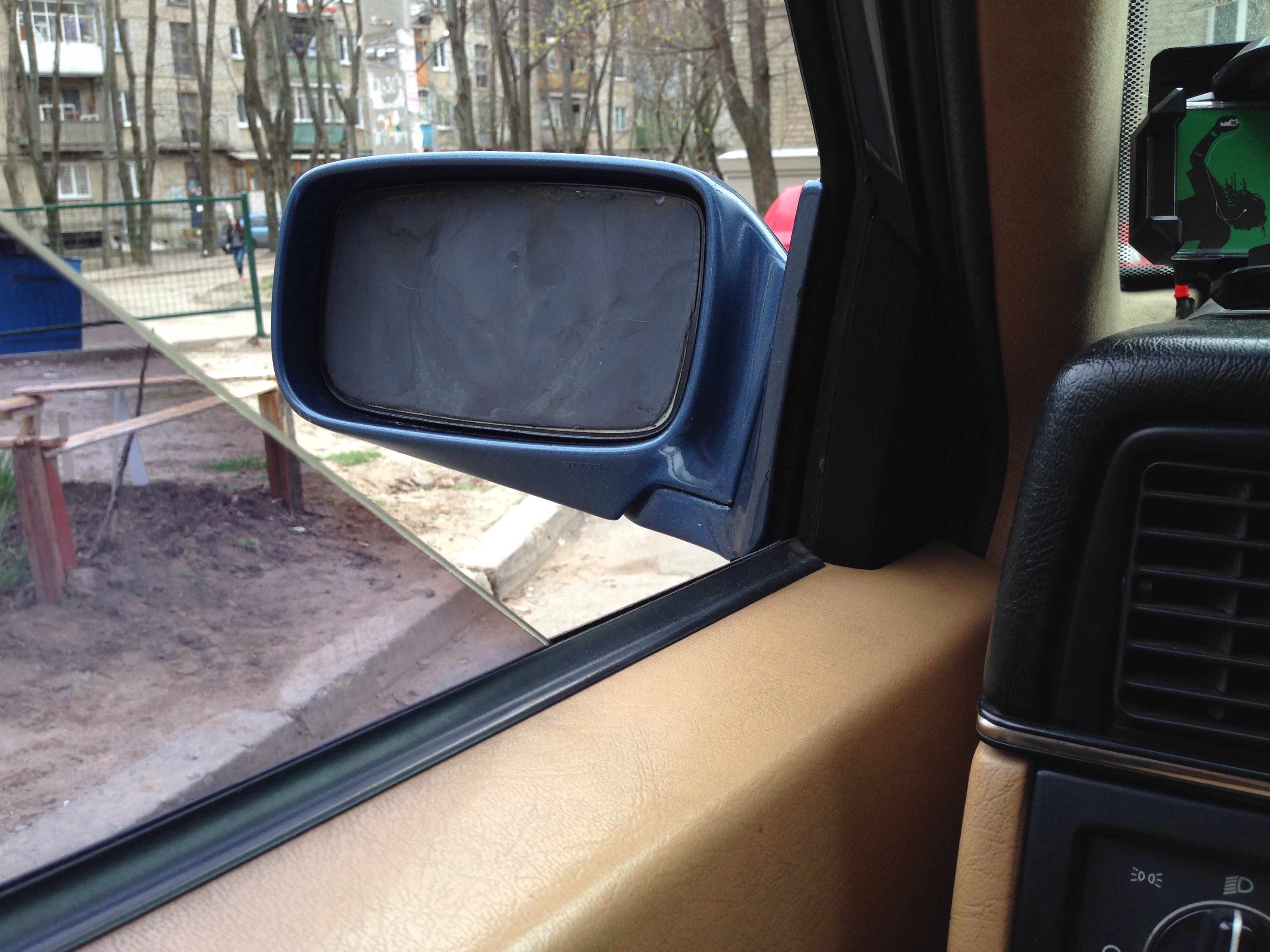

2 - отклеялось зеркало, в руках. Как будто ослеп на 1 глаз, не догоняю как таксисты носятся не смотря никуда...

ЗМ скотч - наше всё ;)

Повідомлення MOOSE » Суб квітня 18, 2015 5:09 pm
А у меня на водительском пульте все 4 с подсветкой :oops:
Проводку под них переделовать не пришлось?

Повідомлення Ice_BEAR_Bo » Суб квітня 18, 2015 6:29 pm
MOOSE написав:А у меня на водительском пульте все 4 с подсветкой :oops:
Я купил этот комплект из-за сломавшейся передней пассажирской кнопки, на подсветку в принципе всё равно, но лучше с ней, чем без нее. В принципе можно купить ещё один водительский блок такой, чтоб все 4 были с подсветкой, но мне пока всё равно, я не занимаюсь салоном пока ещё 8-)
Проводка у меня рестайловая, так что всё стало как влитое. Хотя нет, кнопки зеркал при клац-клац вверх/вниз крутят зеркала влево/вправо, это скорее всего из-за того, что зеркала у меня с одним моторчиком и катушкой, а не с двумя моторчиками, но я свои кнопки кину и будет норм ;)

Повідомлення Ice_BEAR_Bo » Суб квітня 18, 2015 8:15 pm
Вопрос совместимости решён, посмотрел по разметке контактов - кнопки зеркал действительно под зеркала с двумя моторчиками. Смотрится реально жирно, таки куплю ещё один водительский блок кнопок с подсветкой ;) улыбнуло, что при нажатии блокировки задних стёкол на водительском блоке - питание на задние кнопки прерывается и они перестают подсвечиваться, включаешь - светятся! Доволен как ребёнок :-D

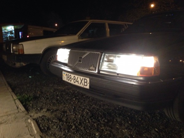

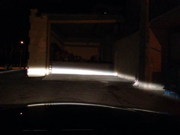

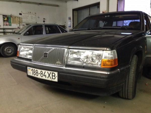

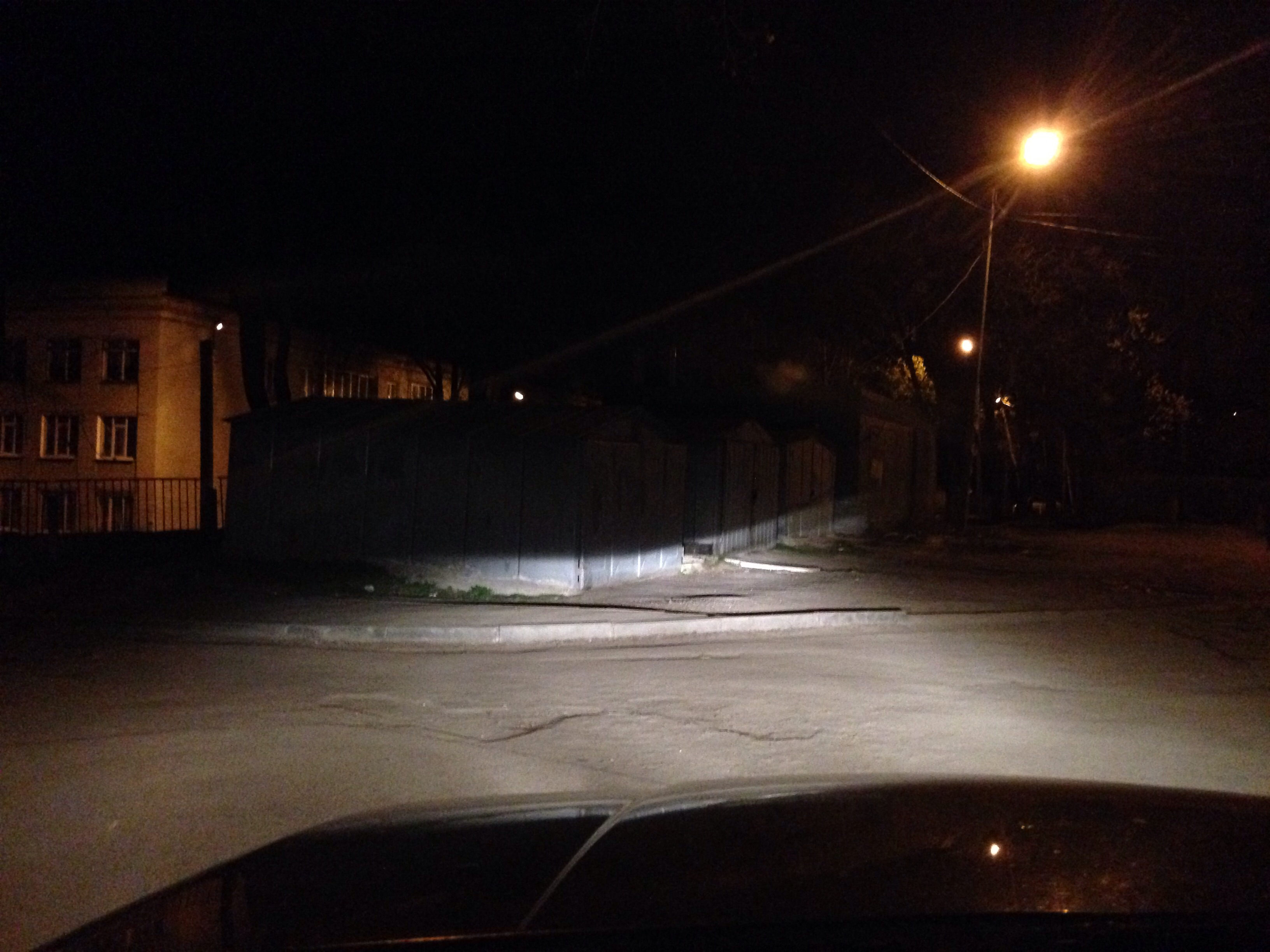

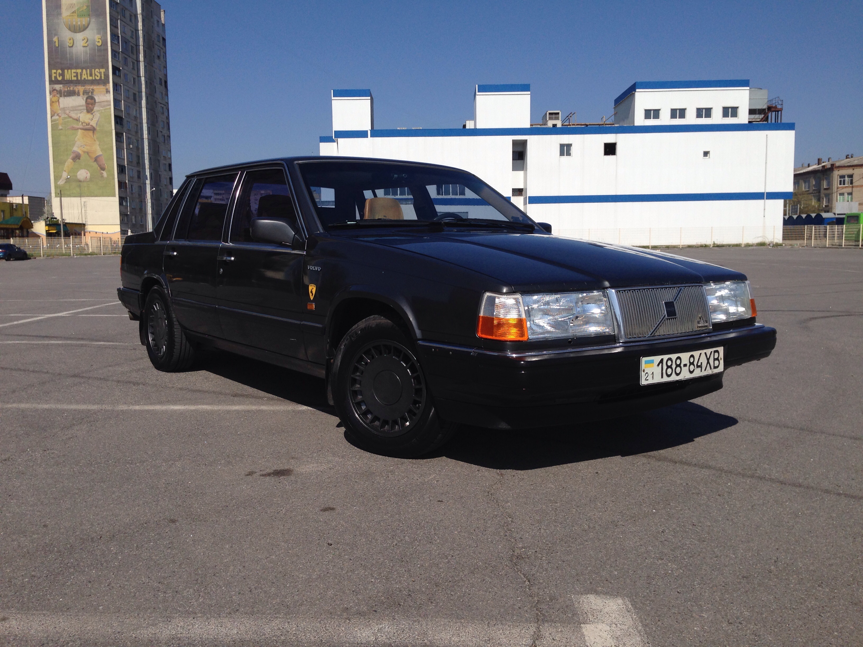

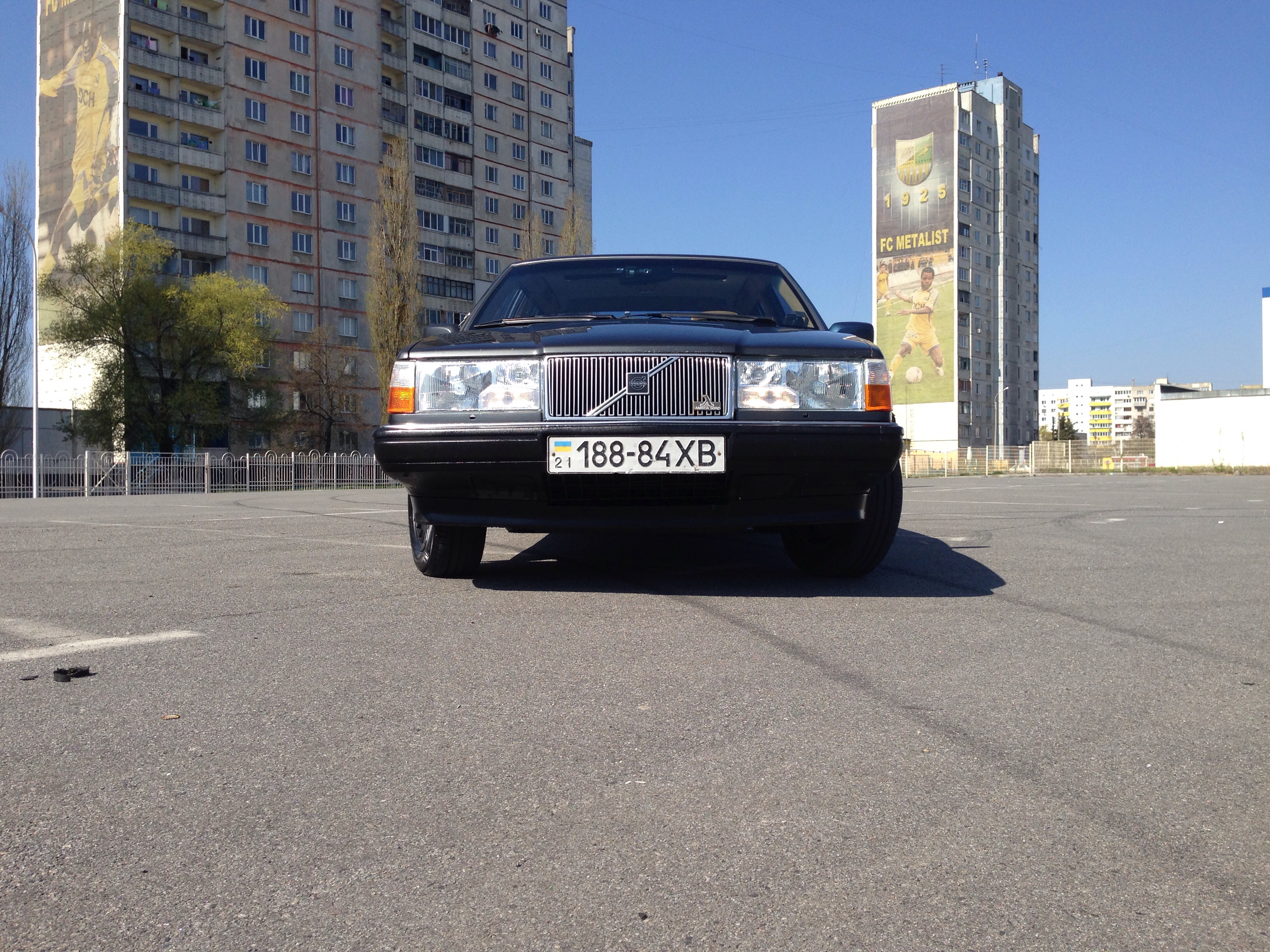

Повідомлення Ice_BEAR_Bo » Суб квітня 25, 2015 11:48 pm

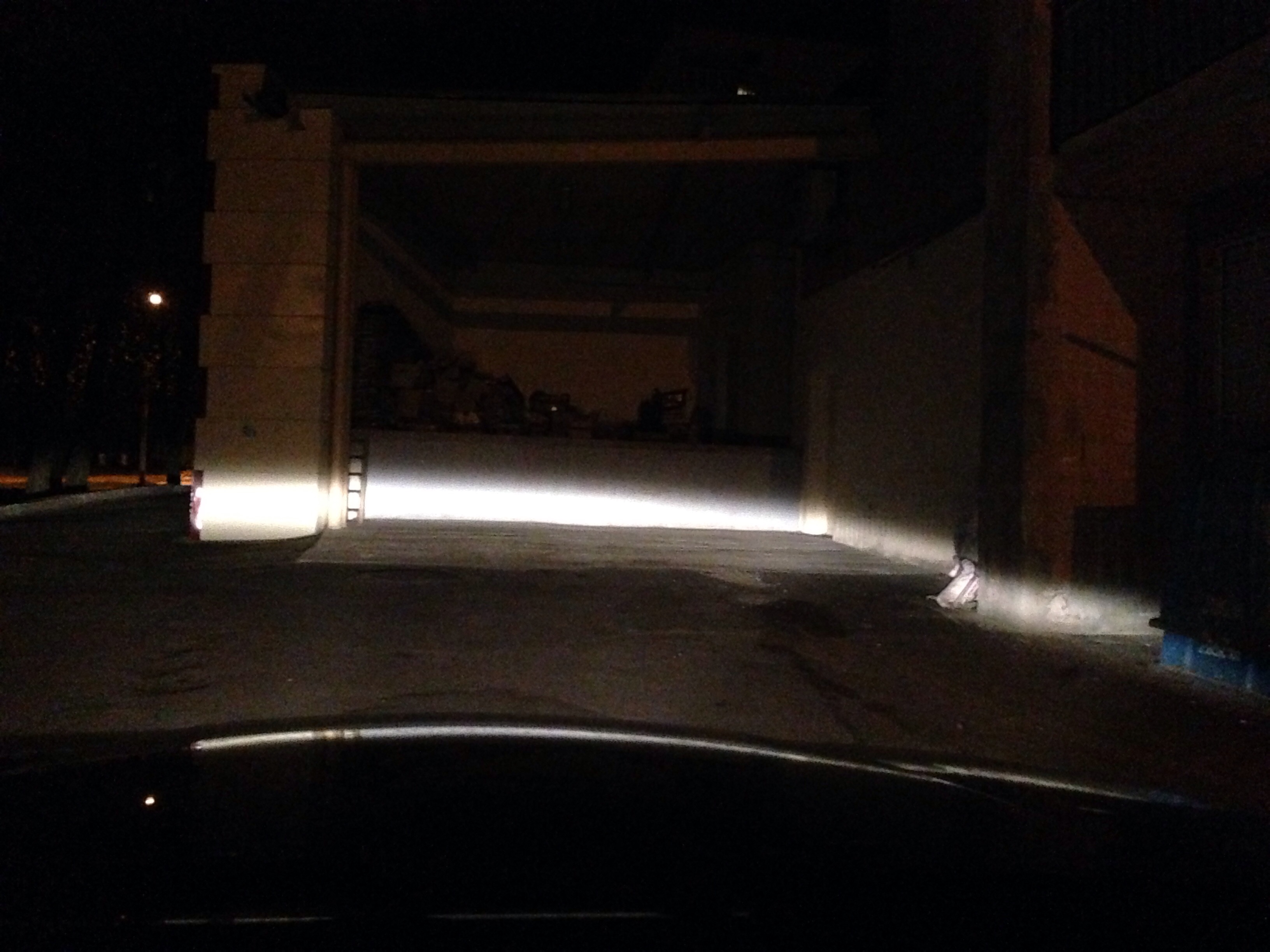

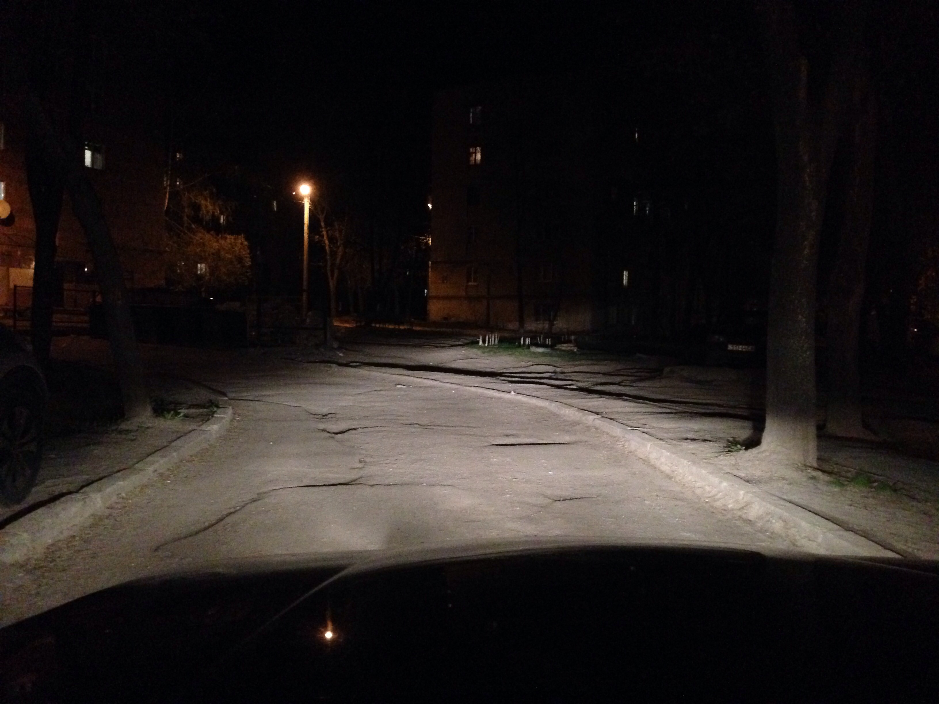

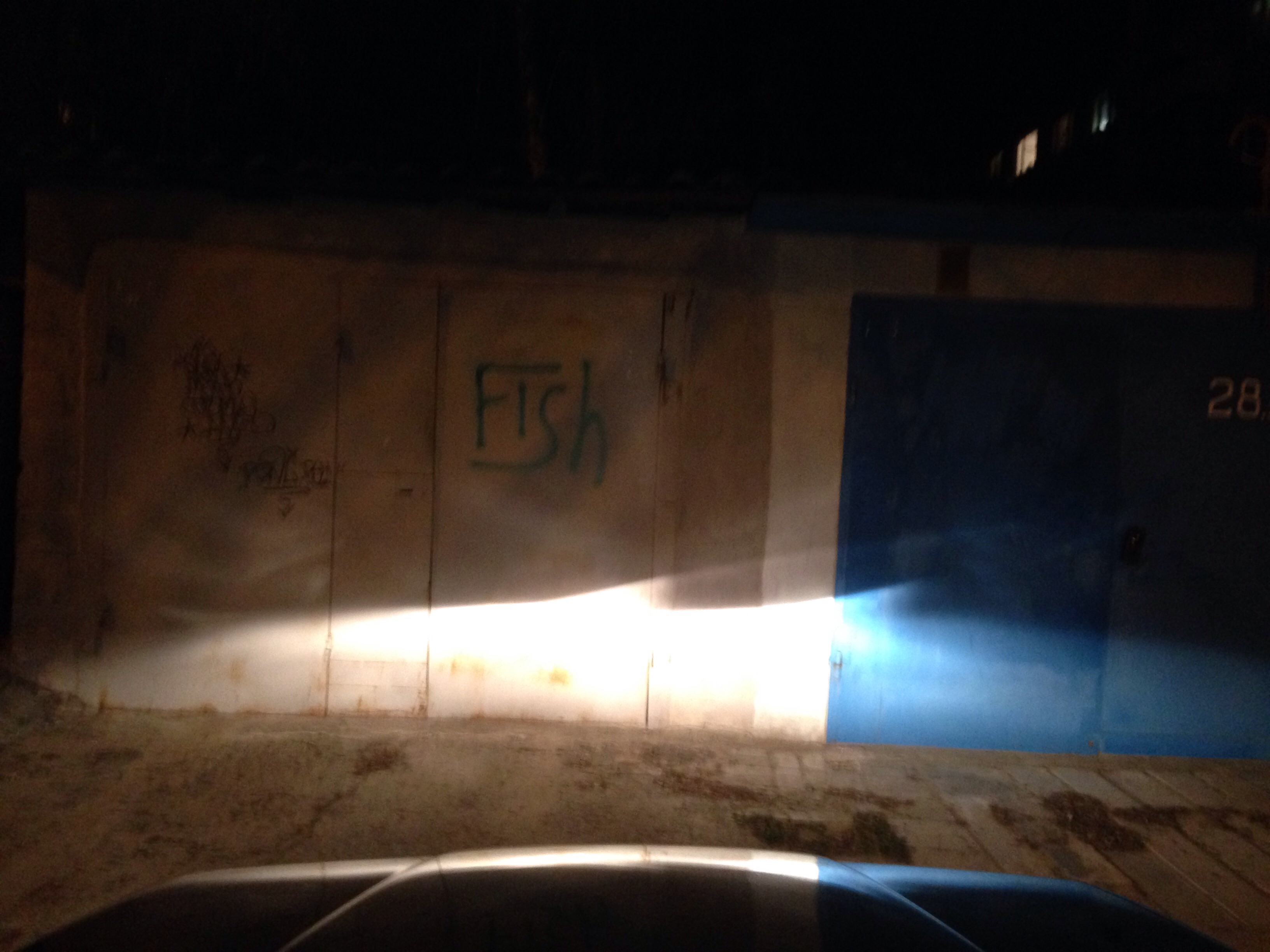

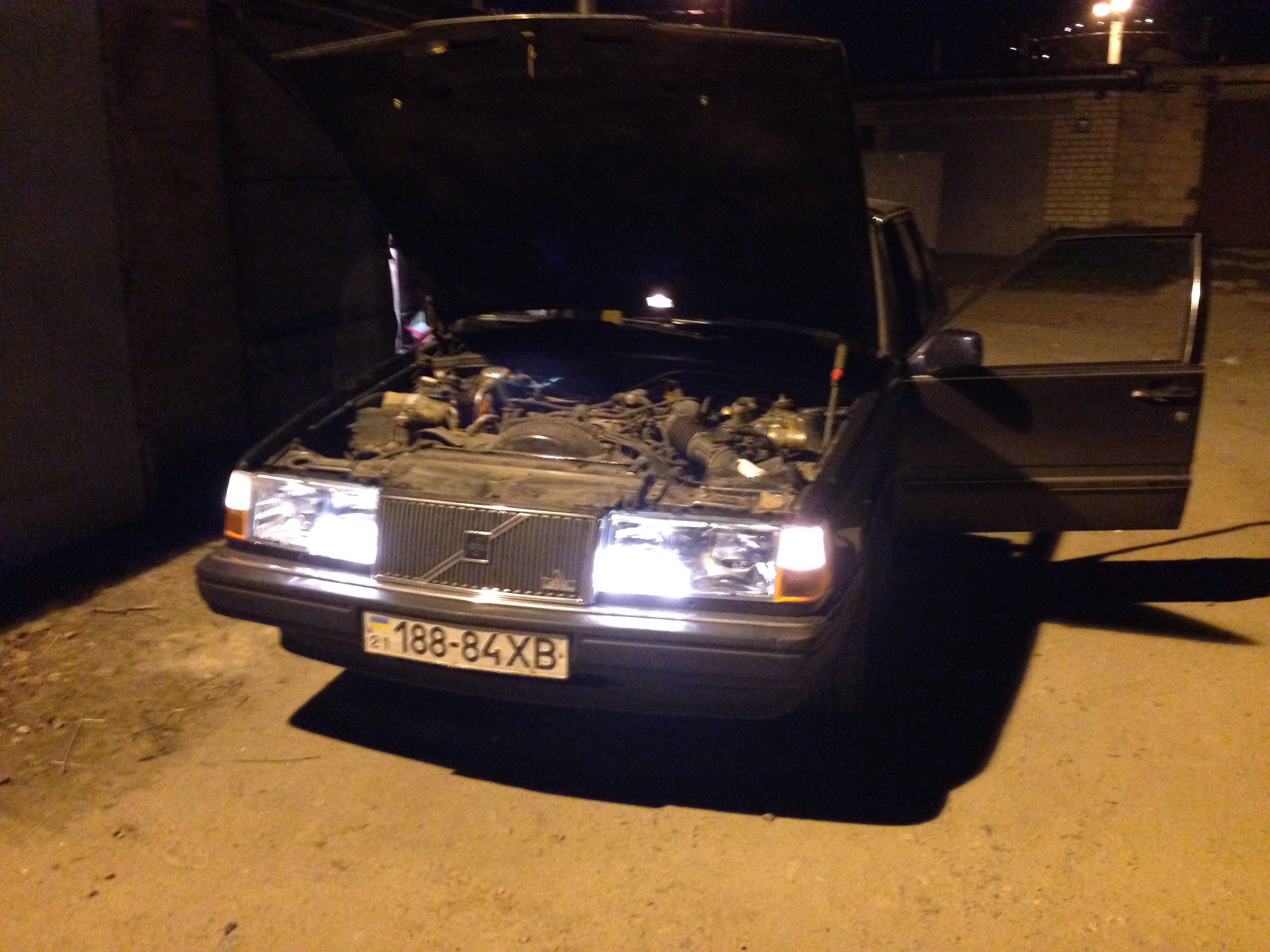

на всех фото ближний, фары настроил пока что на глаз. Туманки пока что не работают (дальше расскажу). Дальний проверил на ксеноновой приоре - ебашит с такой силой и кучностью "под линеечку", что я увидел лица сидящих на заднем сиденьи :oops:

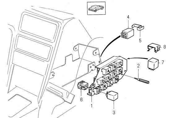

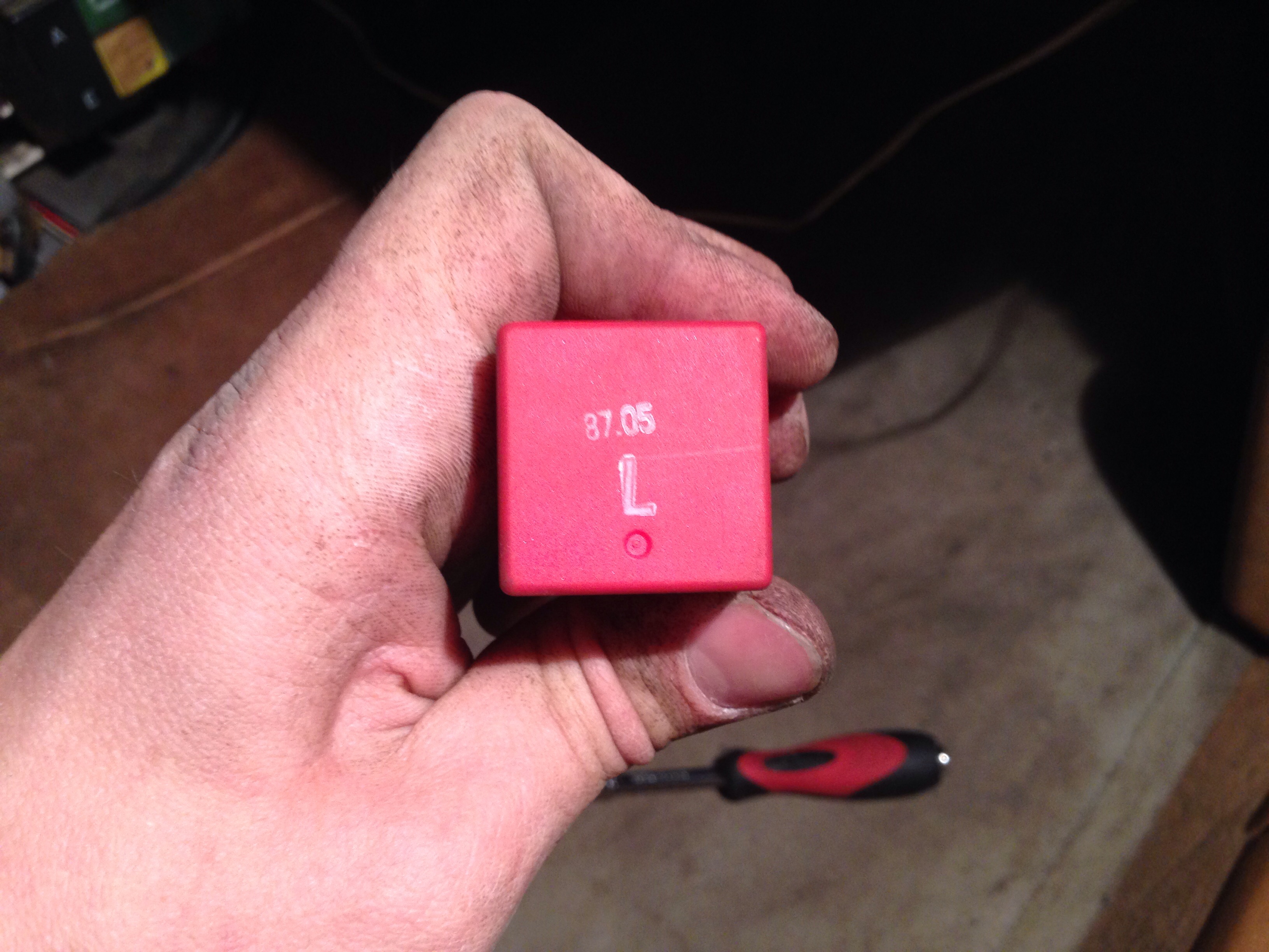

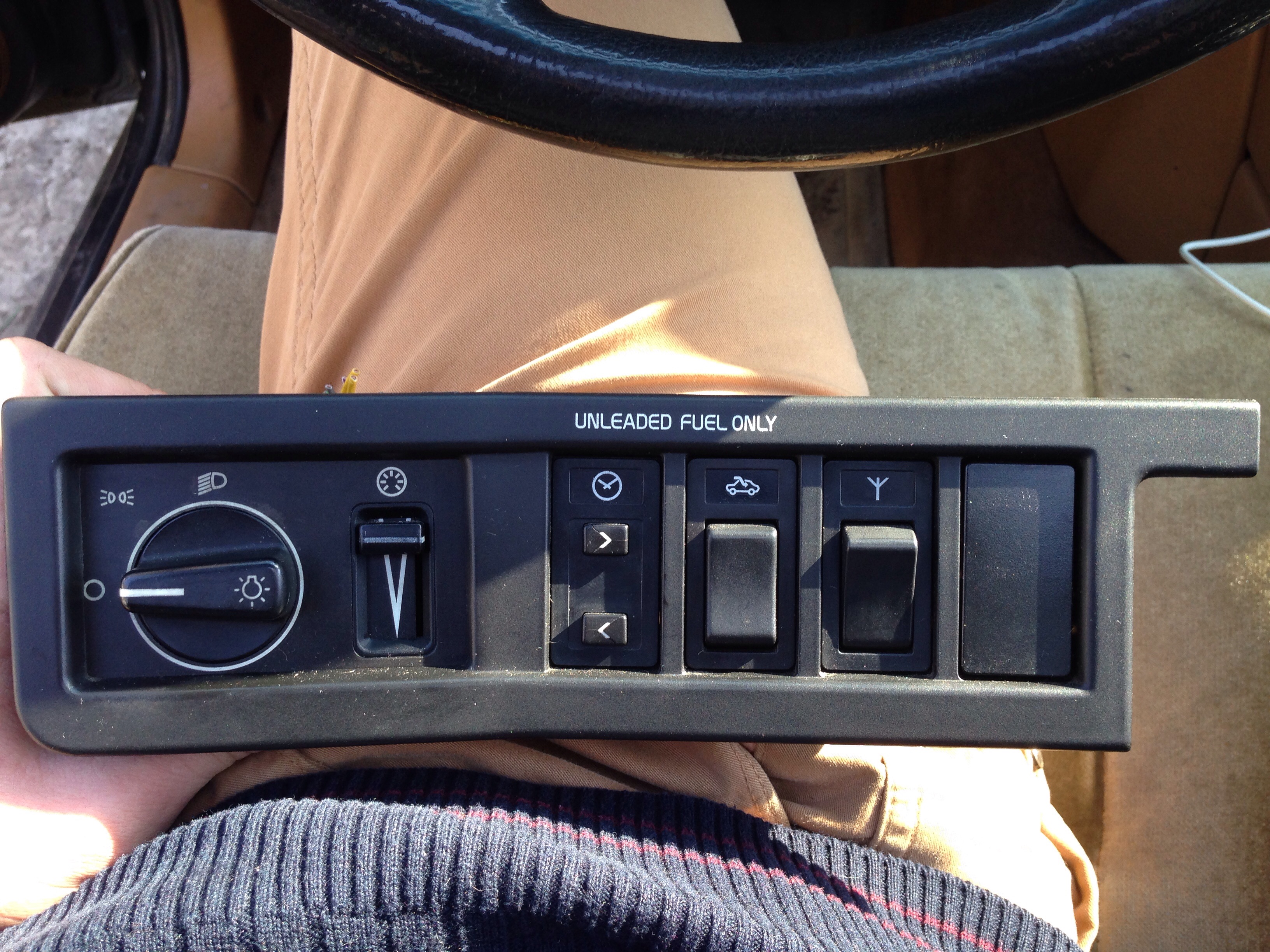

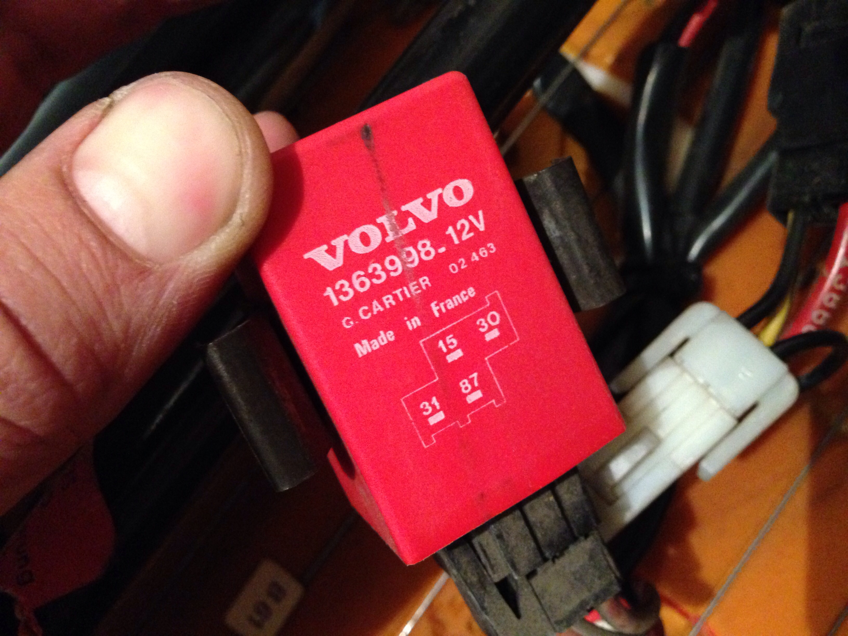

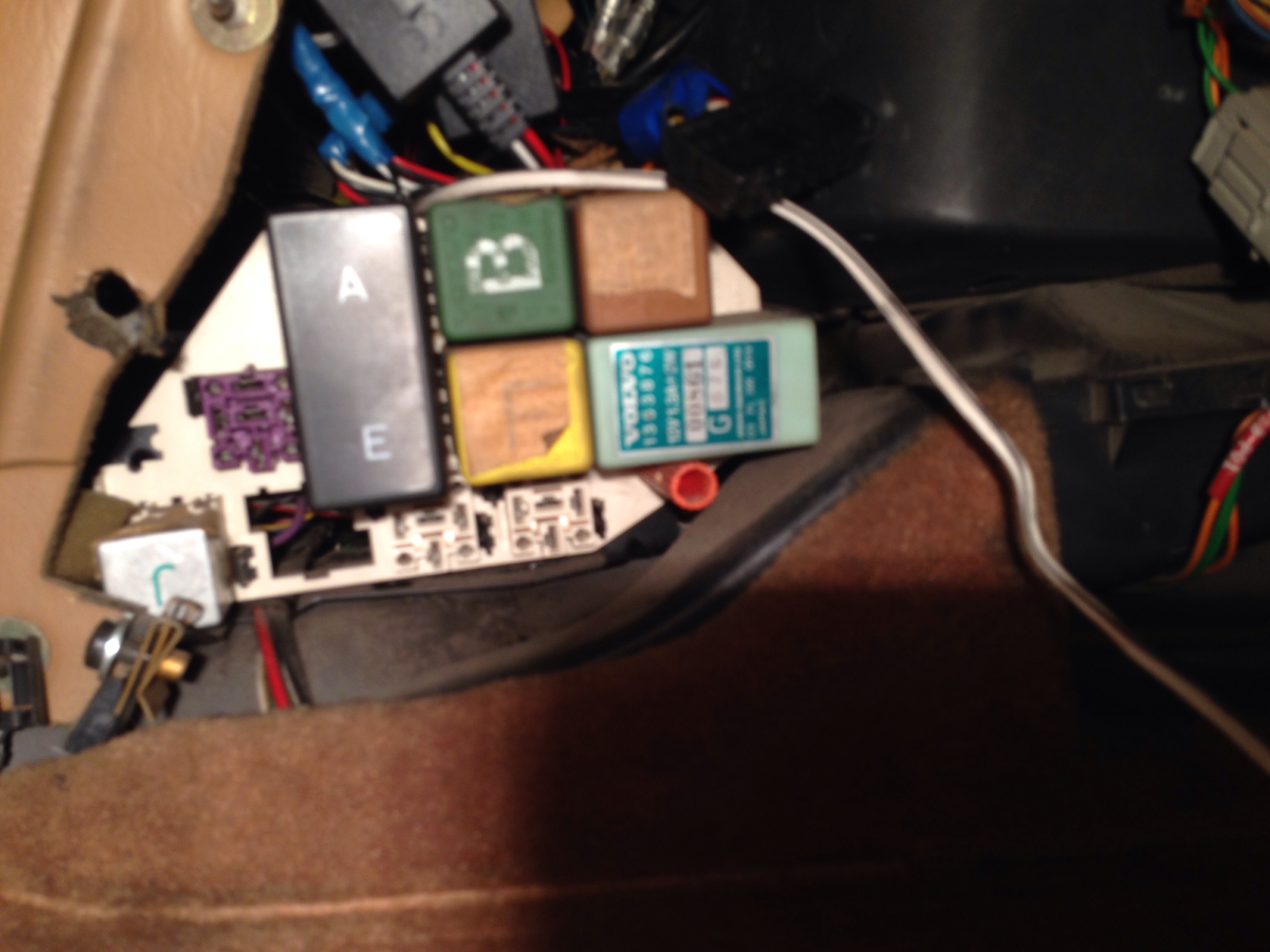

так вот, касательно туманок, поставил я фары, кнопочкой клац-клац - туманки не горят! Начал думать... Проводка должна быть заложена под комплектацию с передними туманками, кнопку я поставил... И тут я вспомнил про релешку... Подскажите пожалуйста номер реле, которая там должна стоять. Фото своей прилагается! Плюс вот что - поясните пожалуйста для чего какая релешка и что должно стоять в пустых гнёздах? Красная стоит под чёрной.

Повідомлення MOOSE » Нед квітня 26, 2015 12:08 am
Ice_BEAR_Bo написав:улыбнуло, что при нажатии блокировки задних стёкол на водительском блоке - питание на задние кнопки прерывается и они перестают подсвечиваться, включаешь - светятся!
Реально круто придумано :idea:

Повідомлення Ice_BEAR_Bo » Нед квітня 26, 2015 3:15 am
Ice_BEAR_Bo написав:так вот, касательно туманок, поставил я фары, кнопочкой клац-клац - туманки не горят! Начал думать... Проводка должна быть заложена под комплектацию с передними туманками, кнопку я поставил... И тут я вспомнил про релешку... Подскажите пожалуйста номер реле, которая там должна стоять. Фото своей прилагается! Плюс вот что - поясните пожалуйста для чего какая релешка и что должно стоять в пустых гнёздах? Красная стоит под чёрной.
немного поспешил с выводами. Открыв каталог и посмотрев на схему всё стало понятно. Понятно то, что в руках я держу совсем не реле освещения, понятно где и для чего каждое из реле, а так же каких не хватает. Докупим все недостающие и поставим на законные места!

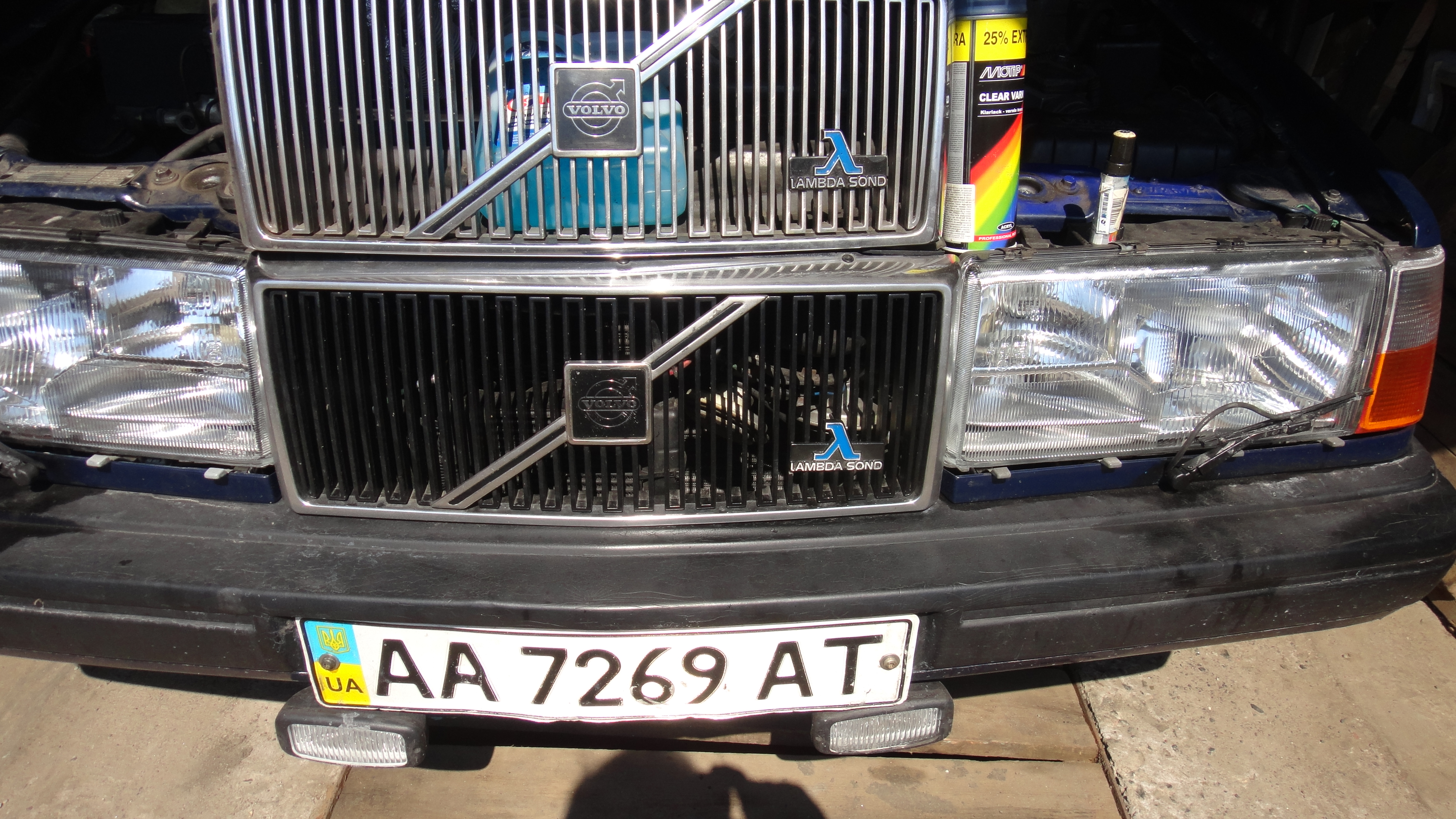

Повідомлення Ice_BEAR_Bo » Нед квітня 26, 2015 11:10 pm

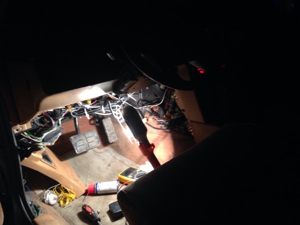

глаза боятся, а руки прозванивают проводку :oops:
+ новая кнопка антенны
+ новая кнопка люка
+ новая кнопка туманок
+ датчик вибрации сигналки
+ туманки

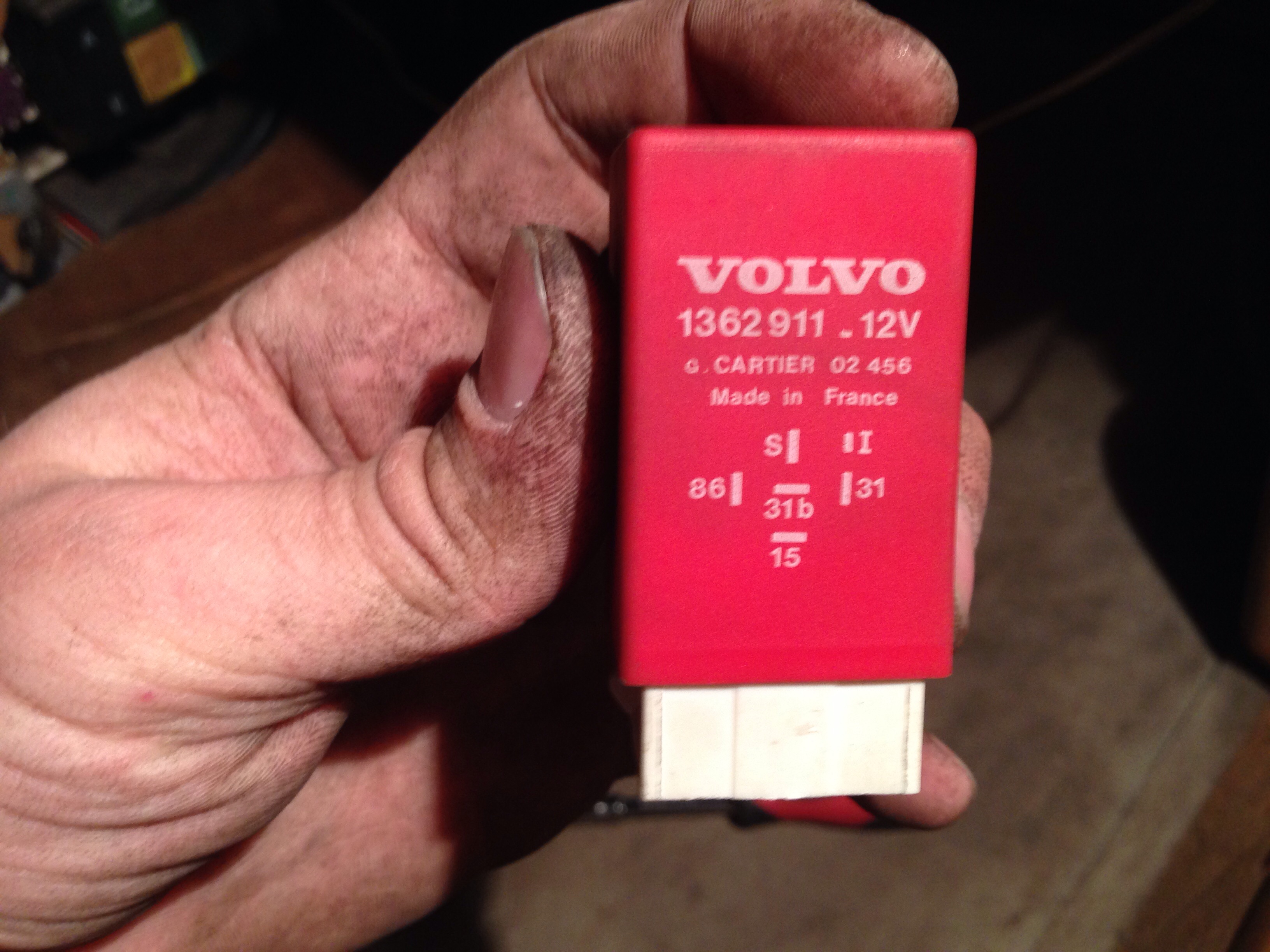

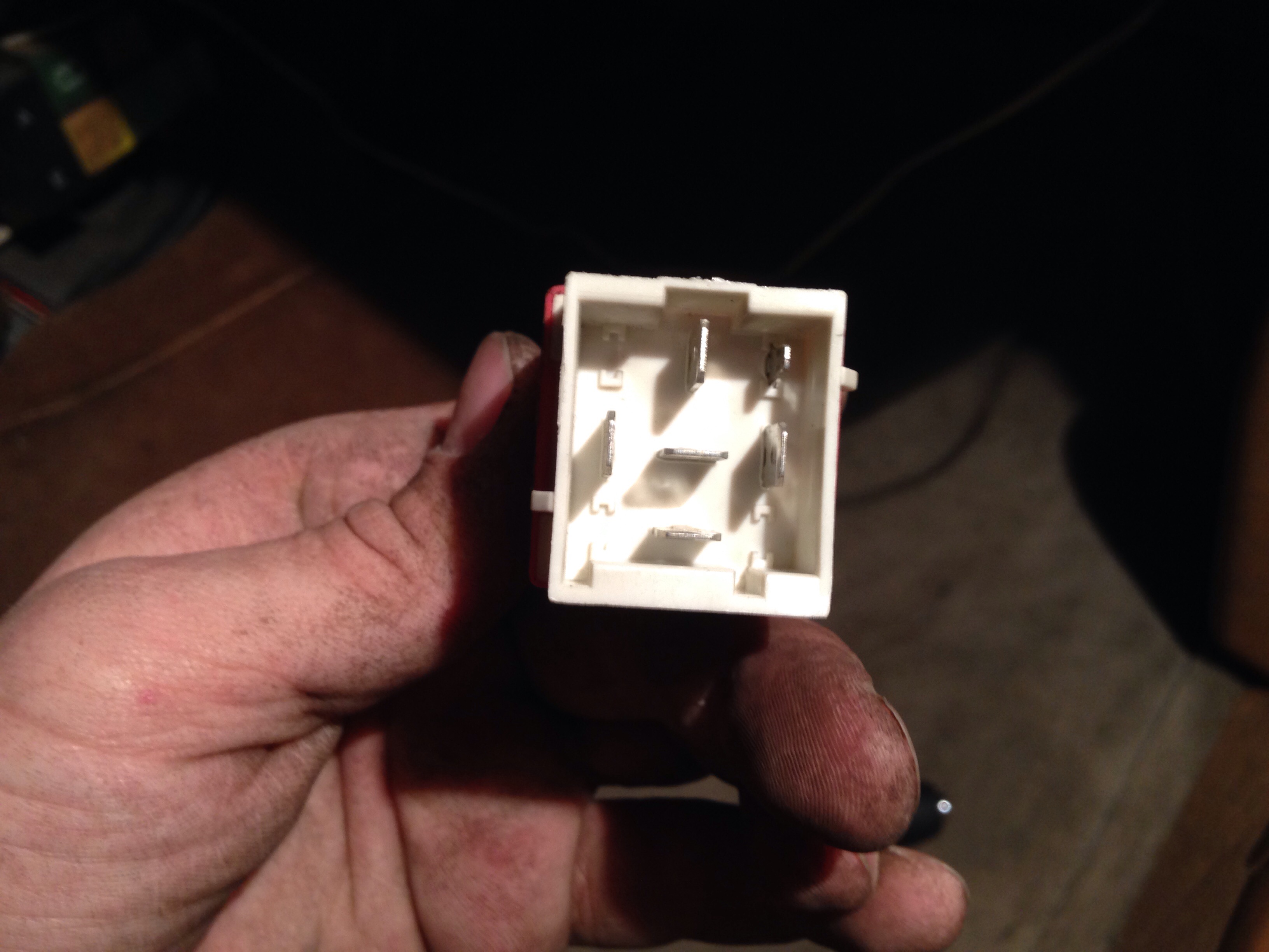

Повідомлення Ice_BEAR_Bo » Вів квітня 28, 2015 1:11 pm
В дороге, по пути на работу, реле поворотов пожелало долго жить и подохло. Доехал до точки махая "повороты" руками, прям как на мотоцикле (ну а шо делать? :oops:) Обзвонил всех харьковских - ни у кого кнопки/релюхи нету, Женя/Коля/Серёга - тоже нету, и только набрав Славика я обрадовался - кнопка есть и сегодня выедет. Пока кнопка будет пересылаться, чтоб не кататься как большинство харьковских таксистов (без поворотов) временно вышел из положения разобрав кнопку и закоротив релешку. Теперь повороты работают в режиме вкл/выкл, дёргаю рычажком туда-сюда. :moil:

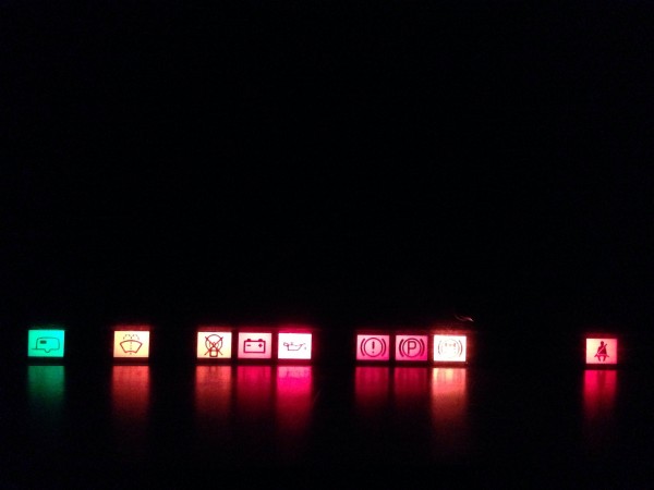

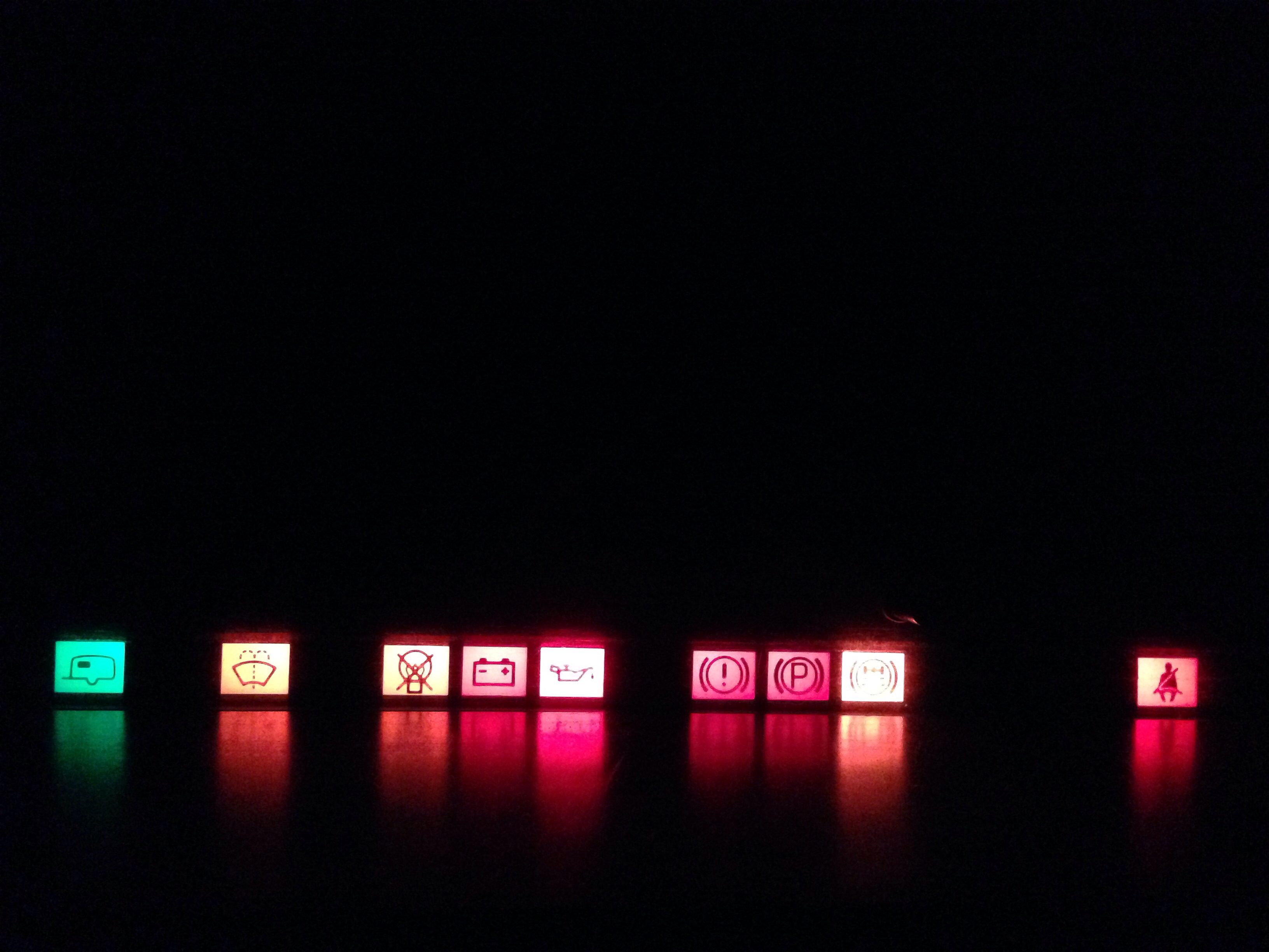

+ вчера поставил релюху контроля пристёгнутых ремней и поставил лампочку в приборку - теперь мигает если передний пасажир не пристёгнут ;)

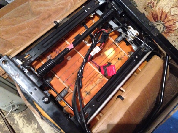

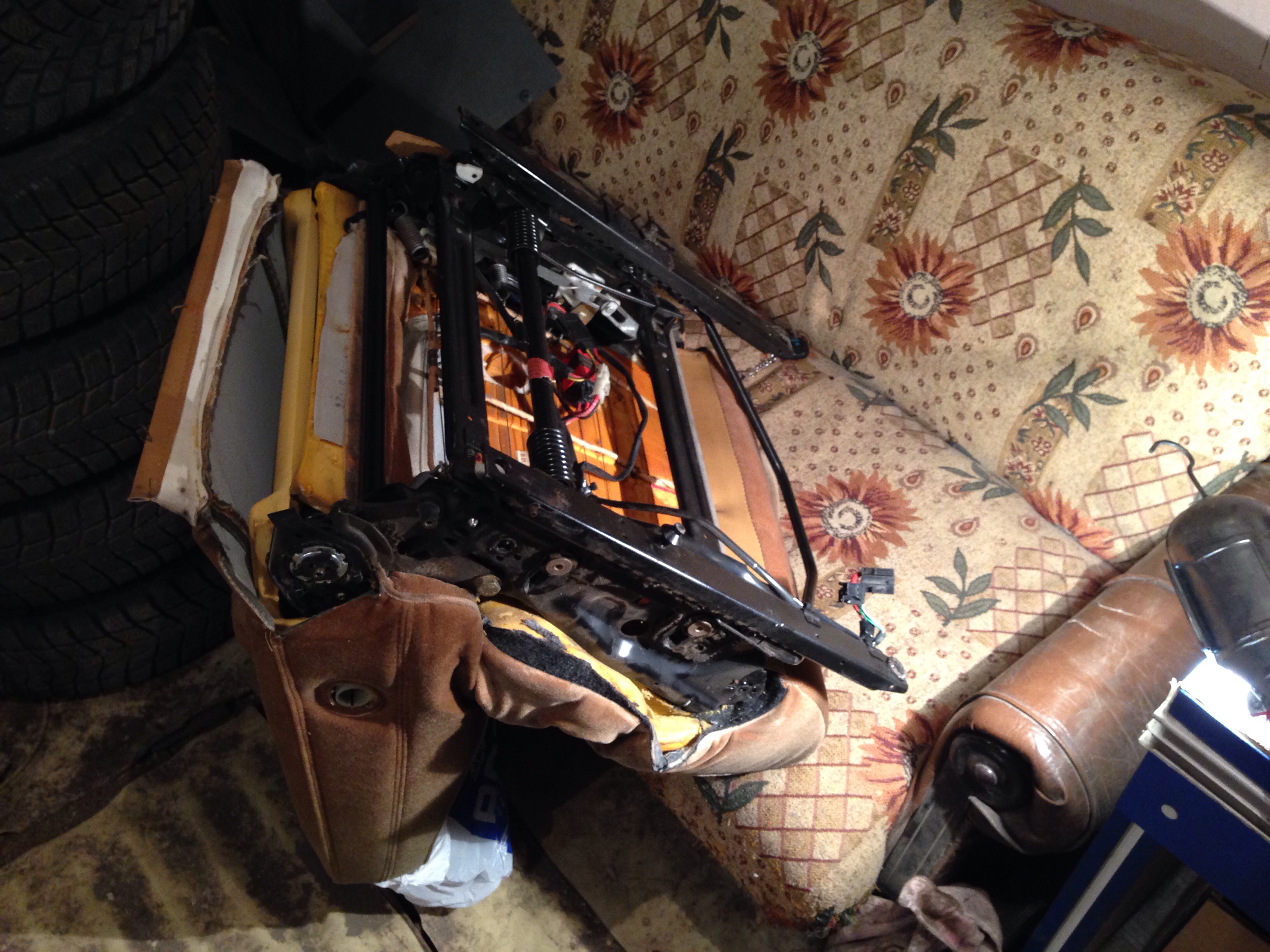

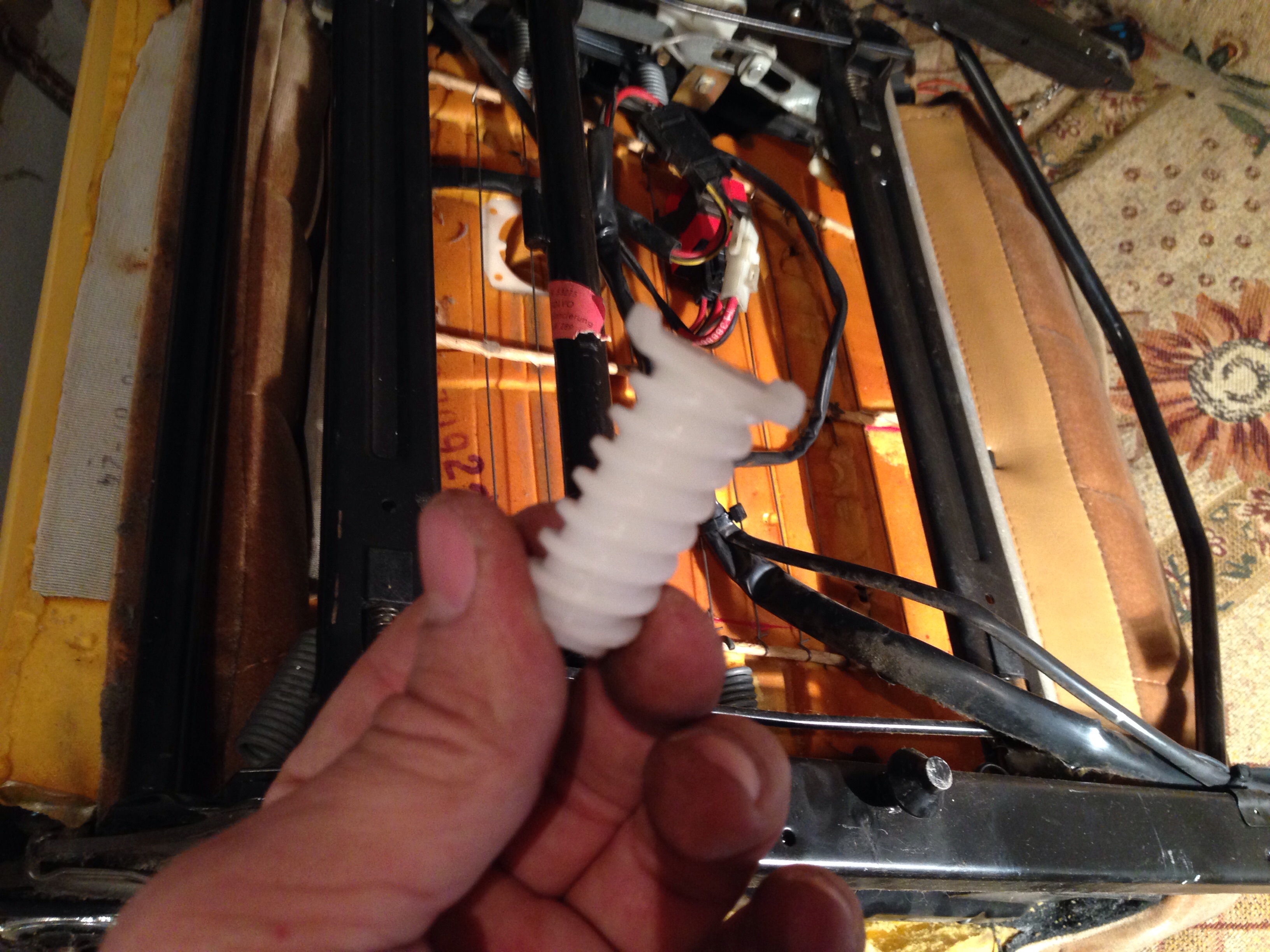

Повідомлення Ice_BEAR_Bo » Суб травня 02, 2015 11:34 pm
сделал водительскую, до ремонта поперечного упора не дошло, так как и до подогрева, потом :moil:
