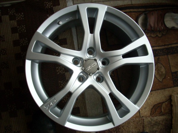

Повідомлення slava_n » Вів лютого 21, 2012 2:51 pm
определился на вот етих,уже едит один диск на примерку! :idea: :idea: :idea:
я дождаться не могу! :drag:

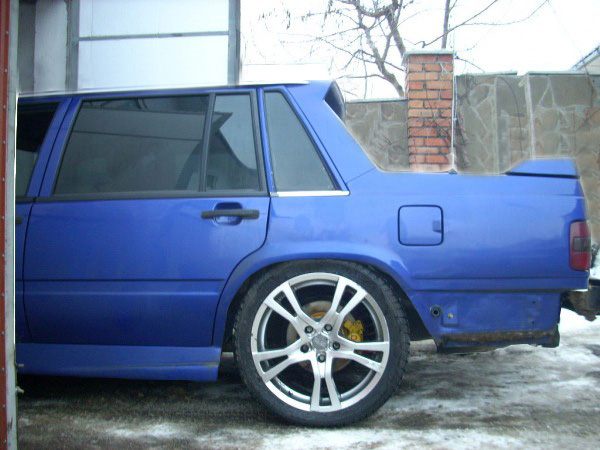

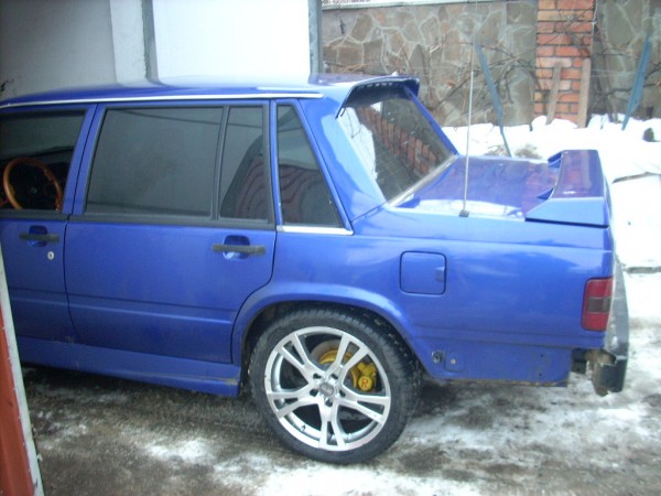

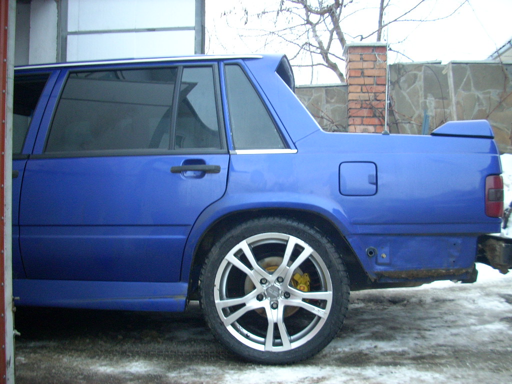

Повідомлення slava_n » Чет лютого 23, 2012 1:06 am

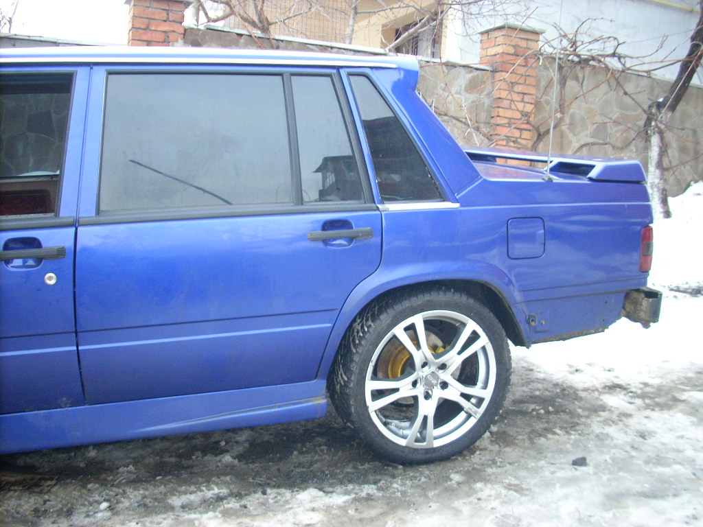

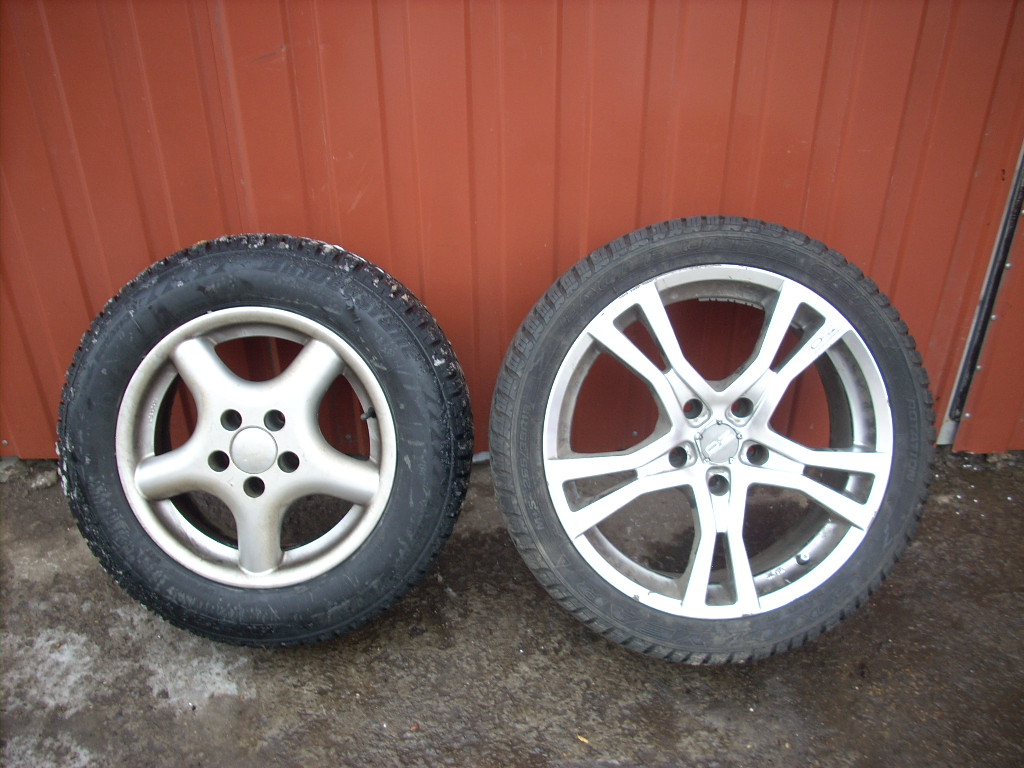

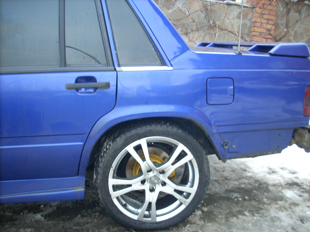

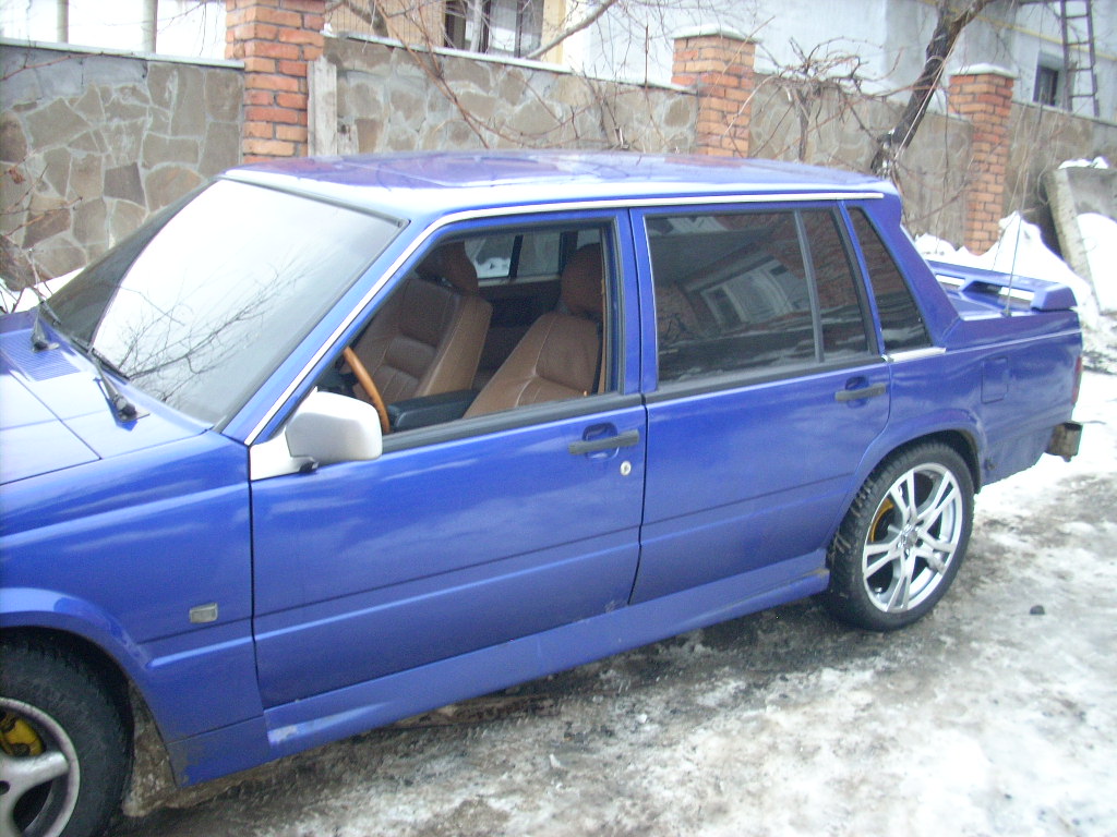

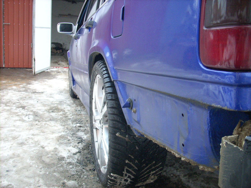

Приїхало одне колесо сьогодні на примірку,коли його побачив на службі----то був в шоці :idea: таке велике!!!!
погнав зразу міряти на машину,як поставив----я закохався і про усе забув! ЗДІЙСНИЛАСЯ МРІЯ (про яку навіть не думав раніше)!!! :idea: :idea: :idea:
колесо 8J*18*ET40----стало майже ідеально(тільки резина заширока,стоїть 265*35),якщо поставлю 225*40,то буде гуд,ще треба торцанути на 5мм. проставку(місце з внутрішньої частини диска до кузова десь 30мм.--тому зазор є)!
фотки не можуть передати те,як є насправді! я дуже радий!!! :cars: :idea:
друзі мені сказали,що я справжній маньяк :oops:
на мою думку--вони(ця модель) ідеально підходять для моєї!? як думаєте?

Повідомлення ivan@m » Чет лютого 23, 2012 8:09 am
занижать надо . иначе трактор беларусь
Re: МОЯ НОВАЯ 760 TURBO
Повідомлення volvo PS » Чет лютого 23, 2012 9:57 am
круто!!! я тоже за занижение!!

Повідомлення slava_n » Чет лютого 23, 2012 12:58 pm
я бы пацаны с удовольствием занизился,но с моими бамперами я тогда со двора не выеду! если бы были бампера простые--то конечно можна,а так ну никак! 8-) зазве что пневматику ставить! :-D

Повідомлення Dr.V » Чет лютого 23, 2012 1:40 pm
slava_n написав:определился на вот етих,уже едит один диск на примерку! :idea: :idea: :idea:
диски - бомбейські ;) . Втаю з придбанням чергової цяцьки для улюбленої вольвуші

Повідомлення ivan@m » П'ят лютого 24, 2012 9:39 am
почему это?? смотрите:
-от колеса (резины) до арки ну см 4-5.
-от асфальта до порога ну там 20 сто пудов.
ну вот дклаем занижение 30-40мм визуально сильно поменяется(колесо уйдет в арку)
а по клиренсу думаю 7 и так норм. плюс чуток жестче будет итого тоже самое и имеем тока вид ;)

Повідомлення slava_n » П'ят лютого 24, 2012 1:02 pm
единственная проблема,по которой я не могу занизить---это большой свес нарощеных бамперов(морда длинная) пока я доеду до бардюра колесом,цепану бампер(или например в углублении дороги---яма)
вы посмотрите на старых фотках,насколько низ выдвинут вперед,по сравнению с родным бампером! :( за пороги я не переживаю....

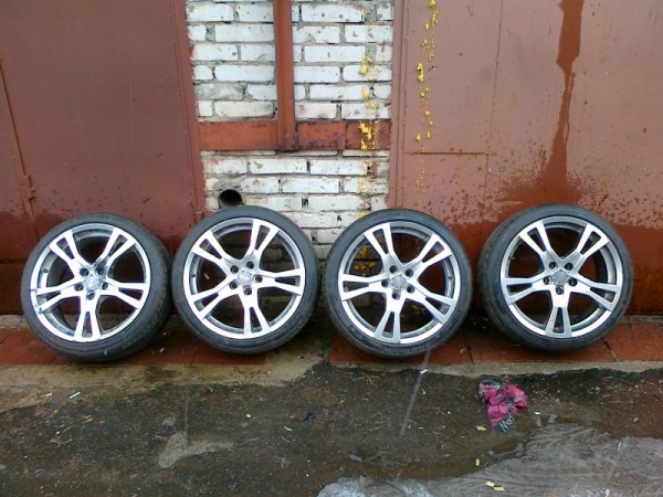

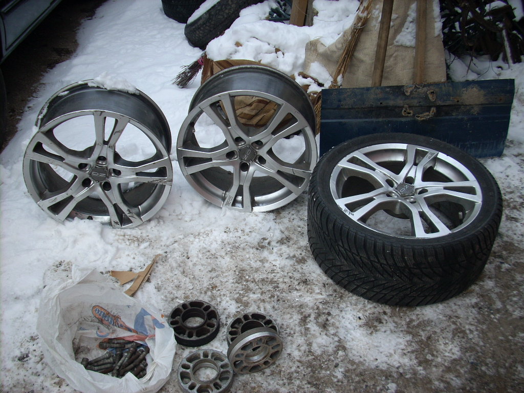

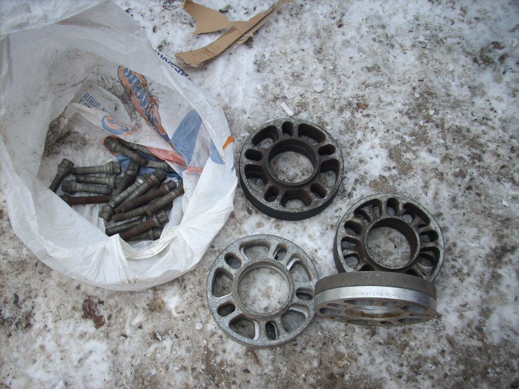

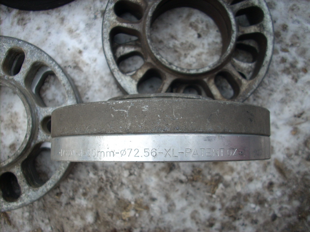

Повідомлення slava_n » Сер лютого 29, 2012 5:17 pm
приехали еще остальные колеса---радости полные _____! :idea:
в придачу получил орегинальные проставки OZ 8 штук и 2 комплекта болтов с разной длинной! УРА! :idea: :idea: :idea:

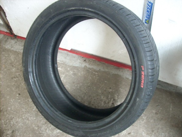

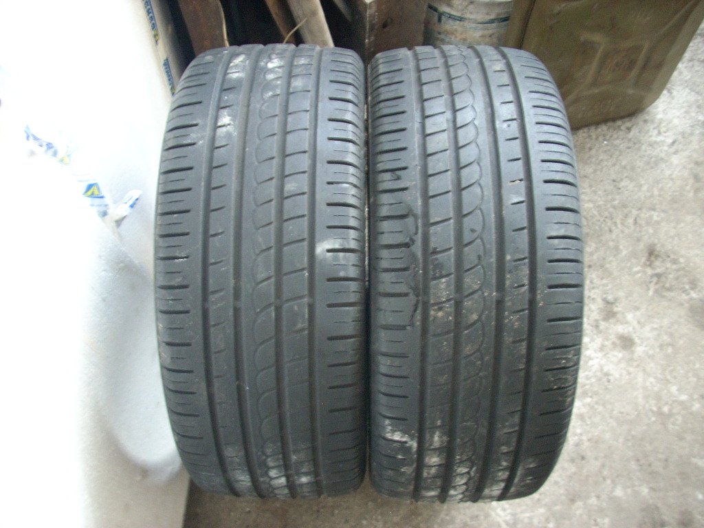

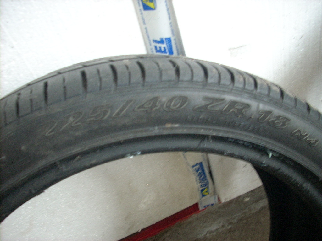

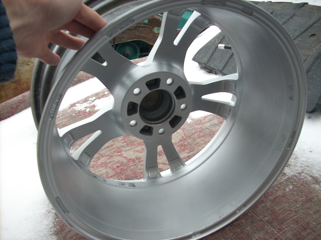

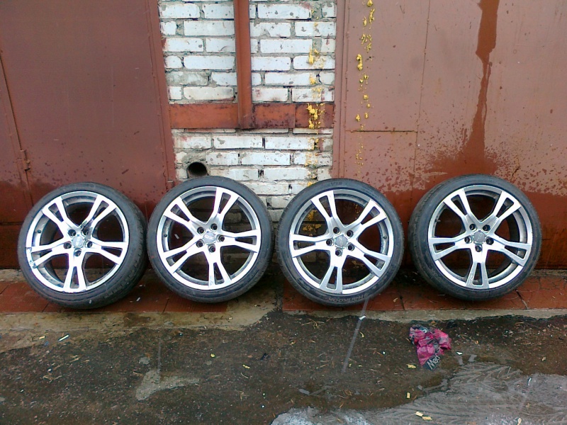

Повідомлення slava_n » Суб березня 03, 2012 3:37 pm
вчера до 2.00 ночи чистил-подготавливал 2 диска и покрасил! нормалек--мне нравиться! :idea:
сегодня получил первые 2 колеса PIRELLI P ZERO ROSSO 225/40/ZR18 :idea: :idea: :idea:

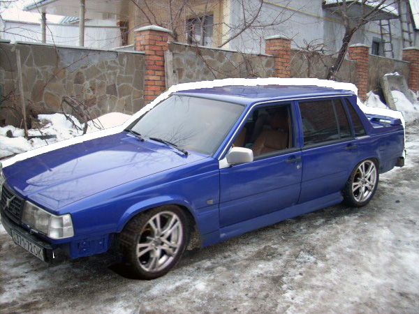

Повідомлення Сергей760 » Суб березня 03, 2012 4:25 pm
Если занижать, то придется раскатывать арки, сдается мне если этого не сделать будет пилить крылом резину.
Попробовал представить как будет выглядеть занижение.
Сергей760
Повідомлень: 436
З нами з: Пон травня 10, 2010 2:10 pm
Повідомлення slava_n » Суб березня 03, 2012 6:03 pm
спасибо,так наглядние! :frends:
поставлю бампера и тогда подумаем над занижением! :-P
а затирать арки не будут--сниму 5 мм. с проставки--и будет гуд! :frends:

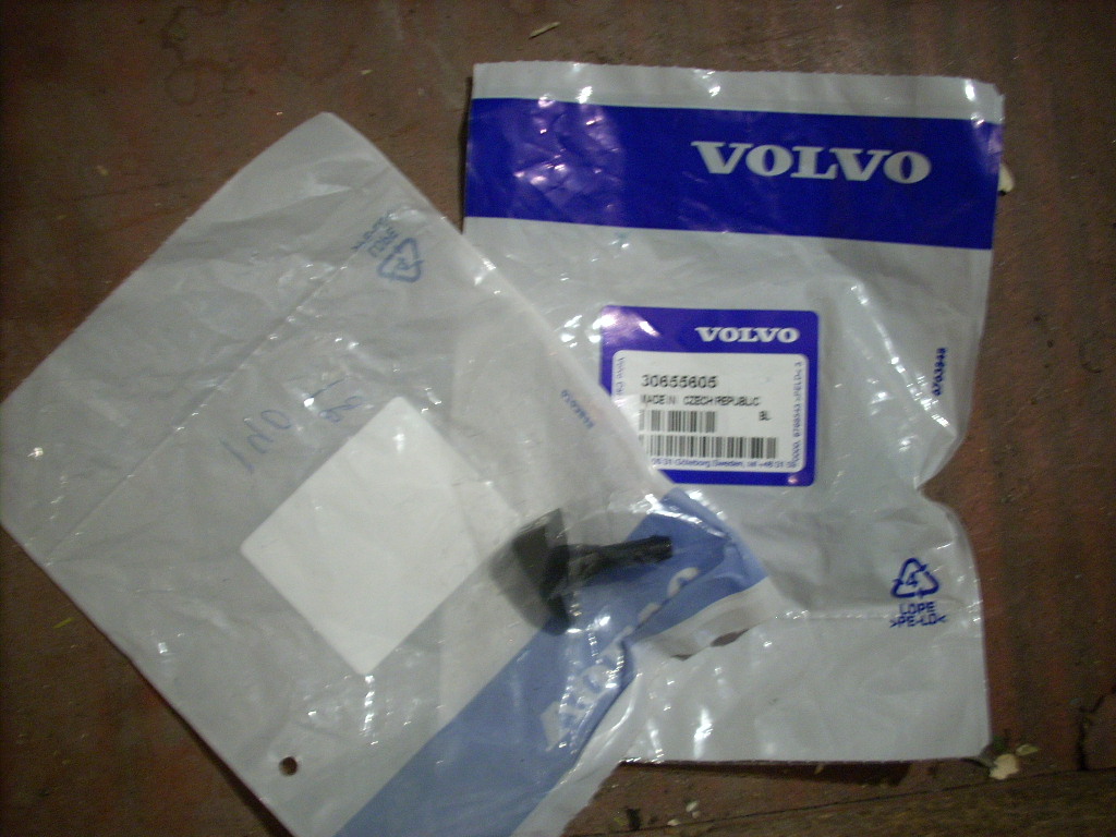

Повідомлення slava_n » Пон березня 05, 2012 7:30 pm
сегодня приехали новые веерные брызгалки на капот--орегинал! поставил---ляля! ;)
Повідомлень: 2410
Звідки: хмельницкий
Повідомлення dgamba » Пон березня 05, 2012 10:33 pm
А номерок брызгалок скажеш?

Повідомлення михась » Вів березня 06, 2012 12:32 am
ivan@m написав:занижать надо . иначе трактор беларусь
Слав,диски клевые-харизматичные ;) ,однако высоковато будя. ИМХО
Повідомлень: 1955
Звідки: харків

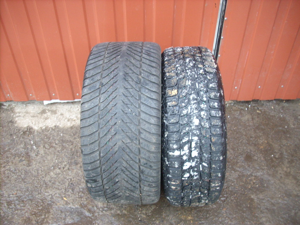

Повідомлення slava_n » Вів березня 06, 2012 10:27 am
да нормально Миша,внешний диаметр колема остаеться таким же,на фотках,где я мерял одно,там просто резина очень широкая,поетому и кажеться побольше! на 225 резине будет гуд! ;)
