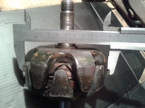

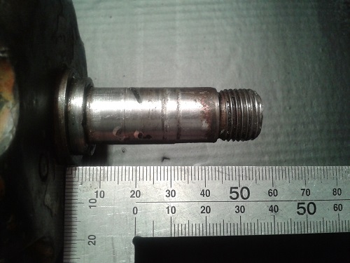

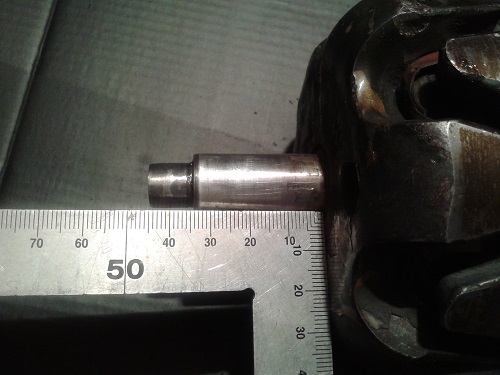

Леш,у меня валяется ротор с гены с мерса 124,сам гена очень похож на вольвовский(если не тот же самый),только шкив другой(сравнивая с 240-й),если надо подарю, проверить его как? Он с разбитого в дтп(лопнул корпус) гены.

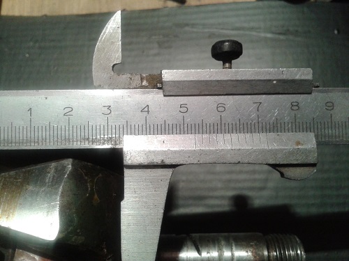

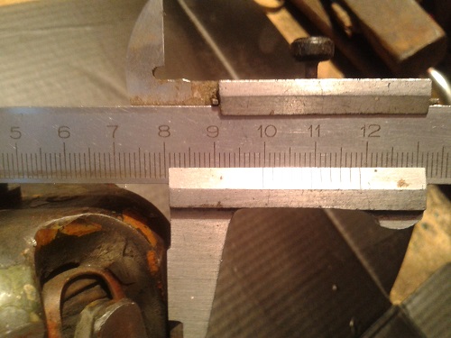

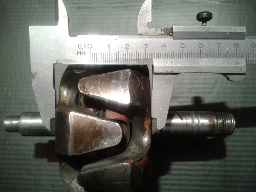

Повідомлення lexa » П'ят лютого 07, 2014 2:44 pm
Прозвони провода. Я пофотаю свой с линейкой, сравнишь.

Повідомлення lexa » П'ят лютого 07, 2014 5:58 pm

Повідомлення Fomax79 » П'ят лютого 07, 2014 11:08 pm
Померил,не катит,он с 70А гены,валы похожи,а вот сам ротор меньше-диаметр 89мм,длина 48мм, длина вала с кольцами 46 мм,вал под шкив около 50мм.

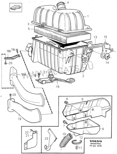

Вот как раз в тему о выпуске. У меня нет этой штуки номер 6 - жестянка с выходом под гофр. Найти бы...
