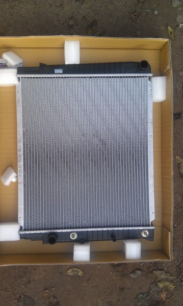

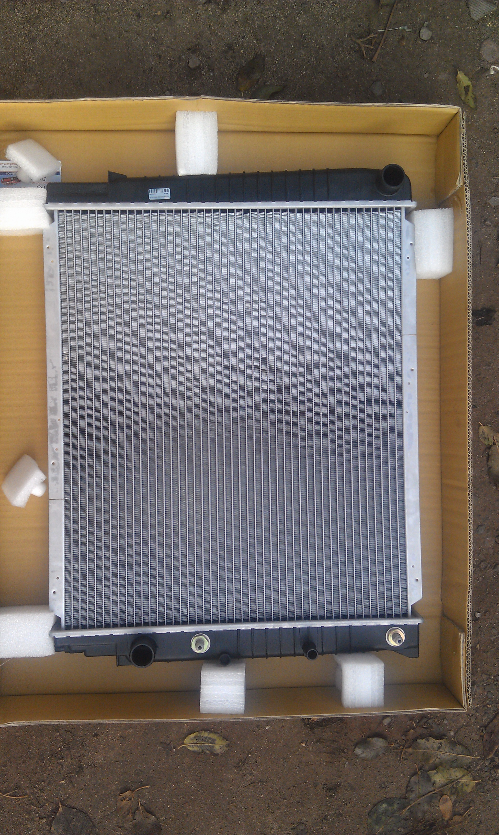

Повідомлення leo_run » Нед листопада 09, 2014 11:43 pm
Универсал.
Общем потек радиатор тык мык закончилось таким как на картинке 1220 грн
Правда он под бенз 2.0 полка номер 903208-4 отличие от тракторного прямые патрубки ,верхний никак не озадачивает, нижний правый решение в магазине таз - от нивы патрубок изогнутый род 45 градусов и точно такого же 36 мм диаметра потом кусок 34 трубы и вуаля все слаживается как лего
Из дурных мыслей может его по бачкам грунтануть по алминию и покрасить?
Повідомлень: 3984

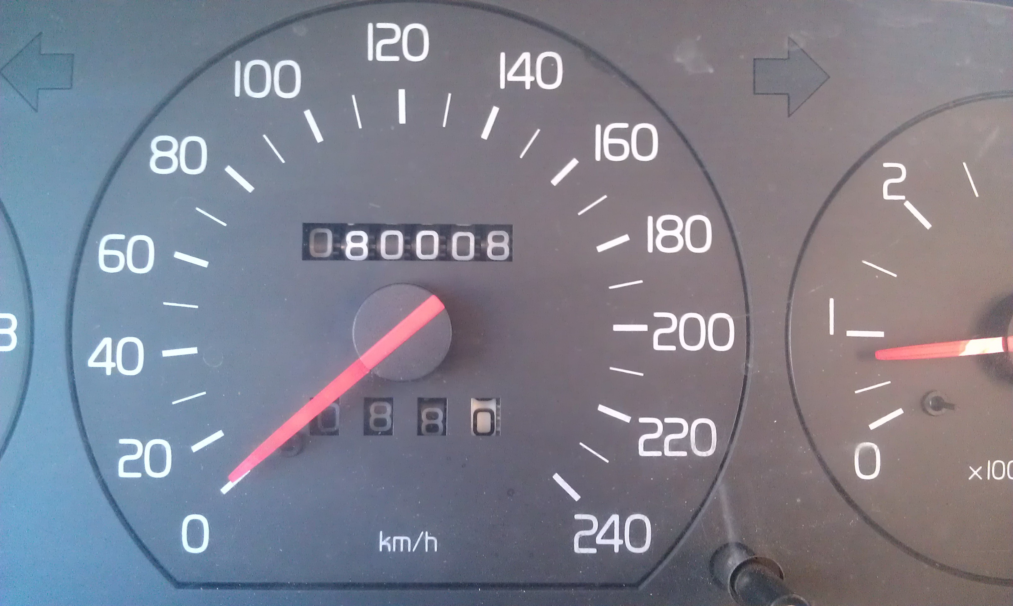

Повідомлення leo_run » Суб серпня 08, 2015 12:39 pm
сегодня увидел на спидометре такое ... где они берутся???? :-D :-D :-D
