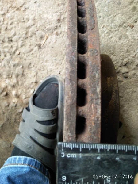

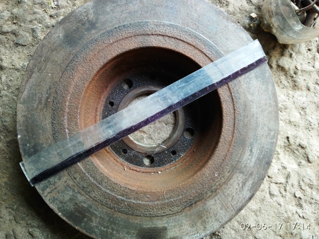

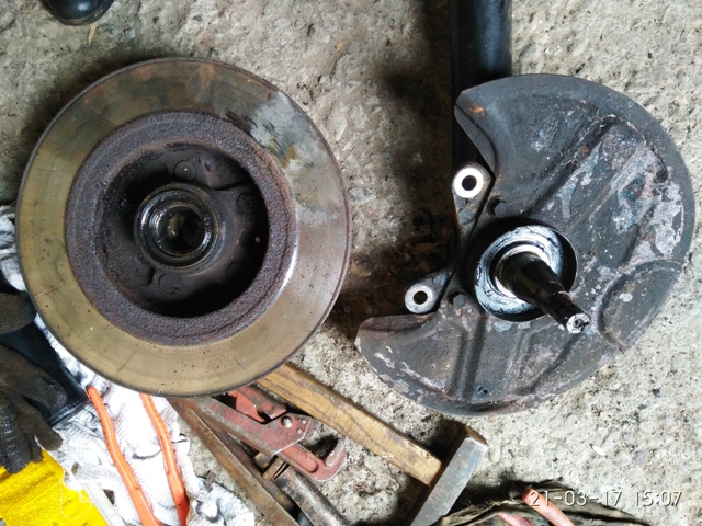

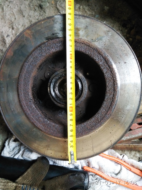

добрався до тормозних дисків, вони блін не прості...
Повідомлень: 1580
Re: Vovolvo 760 с АКПП как первая машина
Повідомлення lex2009 » Чет березня 23, 2017 7:43 am
Возьми с разборки 2 ступицы со стаканами для стоек и поворотным кулаком от 940. Там диски на 280мм сьемные. Мне когдато Сергей 740 продал 2 ступицы с подшипниками и дисками за 300грн.

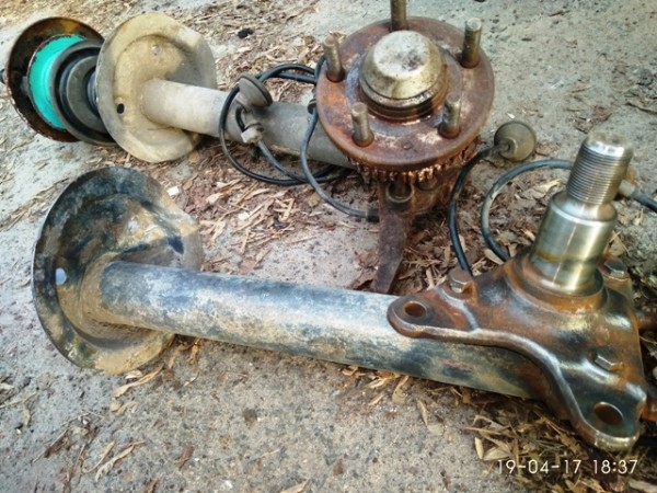

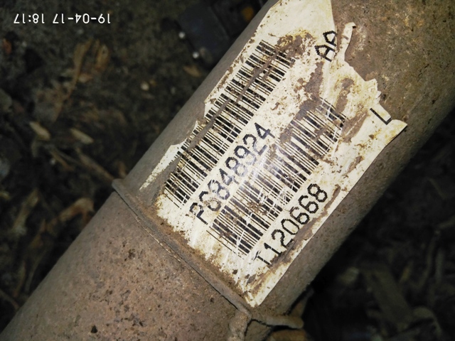

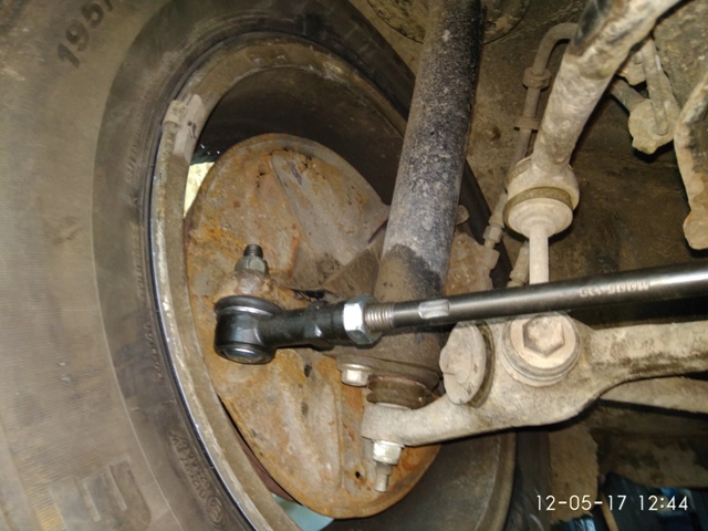

Продовжується тема стойок.і передньої ходовки...

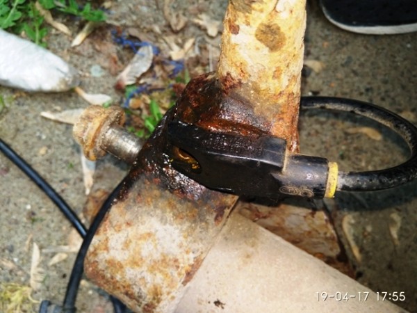

дістав заздалегіть придбані на вигляд страшні в середині як нові стійки від 940
так і не зміг зняти шнурок і датчик АБС
обрізав :oops:

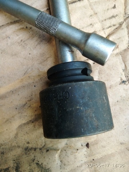

обзавівся головкою на з6 ;)

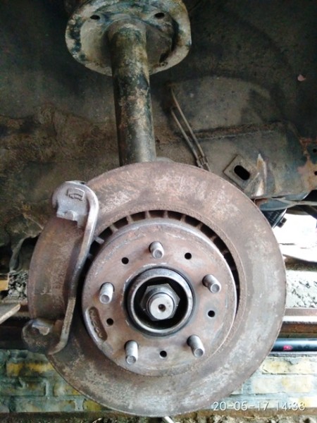

придбав пару торм дисків б/у, перекинув аморт правий накидати старий супорт а хера з два. Ніяк ті поршні супортові не сховались під хорші диски...

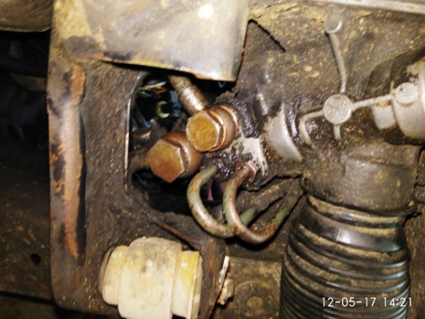

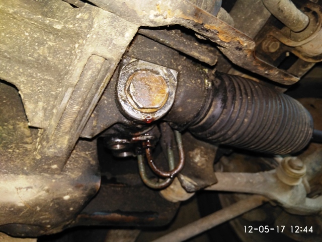

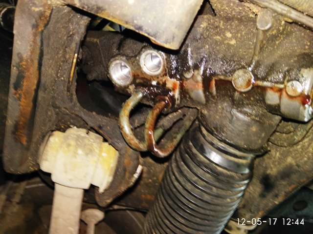

перед цим замінив масло ГУРа,
просто відкрутивши знизу шланги злив все з бачка. Потім покрутив рулем туда назад
болт чи що то - на 24 так і не відкрутився, а я і не старався)
ще стара стойка з тормдиском та захистом нормальним...
важливо не провтикати дві шайби мідні на одному і на другому з'єднані!
зібрав назад залив масла, покрутив рулем так само не заводячи двигун долив. Завів двигун покрутив, ще долив. Влізло майже літр.

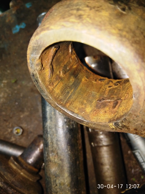

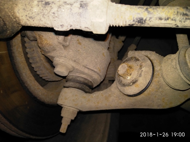

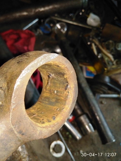

змушений відмітити як пролюбився з заміною салента ричага який до передньої балки прикручується.
чи то так задумано чи то взяв хтось до мене та понаварював там з середини?! Загадка!
Старий сайлент елі вибили, а новий еле замантулили... Гарантія, що не прокрутиться)))

Повідомлення коля » Суб травня 27, 2017 1:45 am
Наварено явно.Сайлентблоки эти чуть проще под прессом менять.А какого диаметра диски были и какого поставил?
коля
Повідомлень: 275
Повідомлення vovo » Пон травня 29, 2017 8:27 am
Да було б СТО з пресом поряд не пожалів бu грошей, а так прийшлось своїми силами. Вибити старий не так важко, а от новий замантулити через оту наварку ох як важко! Диски були 280 поставив того ж розміру. Поміняв тільки одну праву сторону.

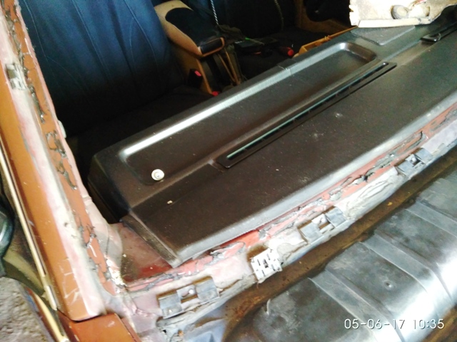

нарешті замінив лобове...

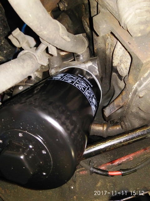

Повідомлення vovo » Пон листопада 13, 2017 10:31 am
615555 км
заміна фільтрів та масла

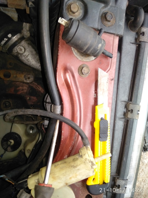

Повідомлення vovo » Пон листопада 13, 2017 10:35 am
замінив насос, чи то моторчик омивача скла. Трошки не той, що був але підійшло все окрім клем.

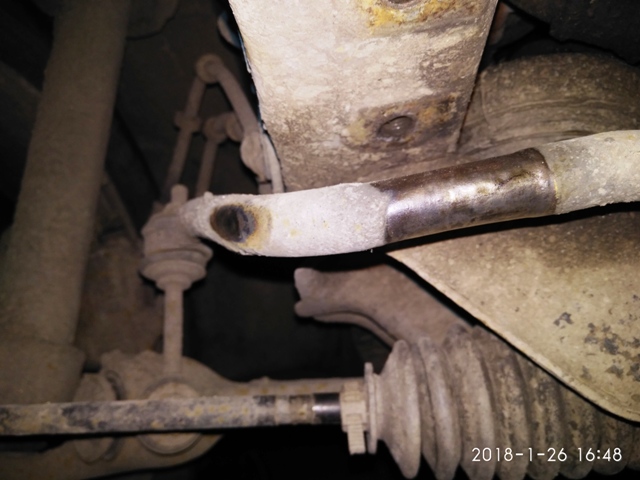

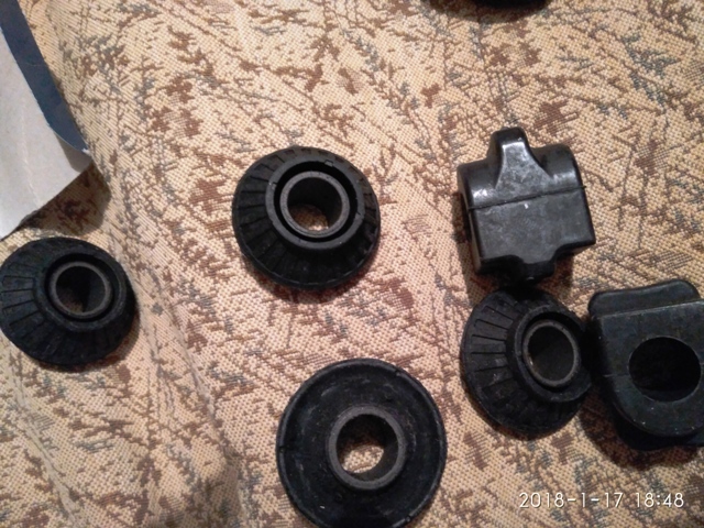

Повідомлення vovo » Сер січня 31, 2018 5:47 pm
Заміна ромашок з втулками
без домкрата без зняття коліс - просто з ями в гаражі 8-)
