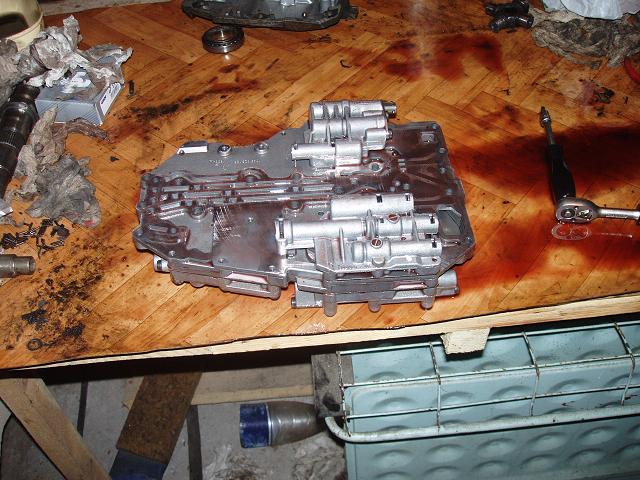

Повідомлення DrEvil » Чет листопада 18, 2010 2:35 am
этот 182-186 по мануалу при наддуве 0,45 бара

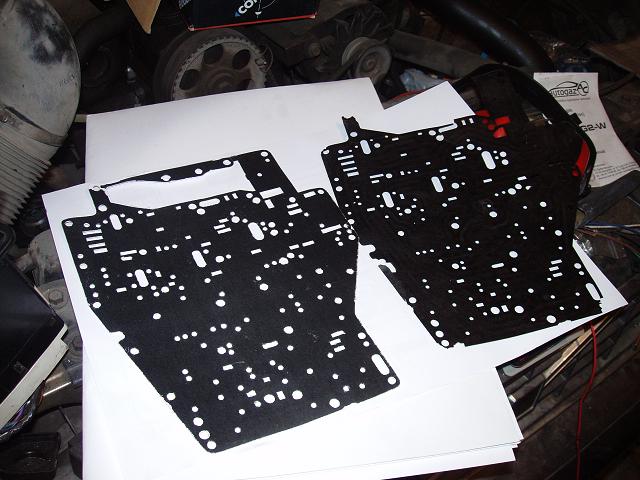

Re: Фотки
Повідомлення DrEvil » Чет листопада 18, 2010 2:47 am
изготавливаю прокладку в мозги ищу причину отказа 3-ей

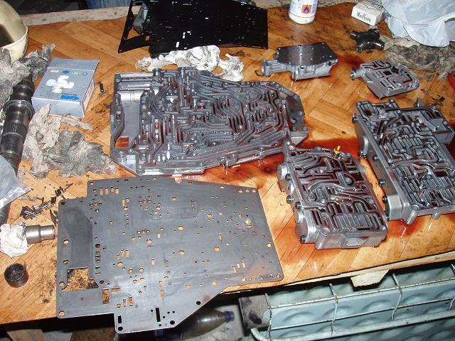

Повідомлення ARTYHA » Чет листопада 18, 2010 10:34 am
нифига себе! первый раз вижу такую хрень!))

Re: Фотки
Повідомлення DrEvil » Чет листопада 18, 2010 3:22 pm
так его и называют термитником

Re: Фотки
Повідомлення Rom » Чет листопада 18, 2010 3:25 pm
DrEvil написав:так его и называют термитником
А для чего такая весчь нужна? :oops:
Повідомлень: 3221
Re: Фотки
Повідомлення DrEvil » Чет листопада 18, 2010 3:35 pm
это мозг автоматической коробки она этим думает
это все каналы для масла та есть жиклеры шариковые клапана и т.д.

Re: Фотки
Повідомлення Rom » Чет листопада 18, 2010 4:15 pm
DrEvil написав:это мозг автоматической коробки она этим думает
:drinks: охренеть система

Re: Фотки
Повідомлення nikolajs » П'ят листопада 19, 2010 10:11 pm
Аринеть... и не думал ,что у автомата еть такая хренотень... Ну как то думал все проще...
Re: Фотки
Повідомлення Merlin » Суб листопада 20, 2010 1:26 pm
а оно просто, только форма каналов пугает :buba:

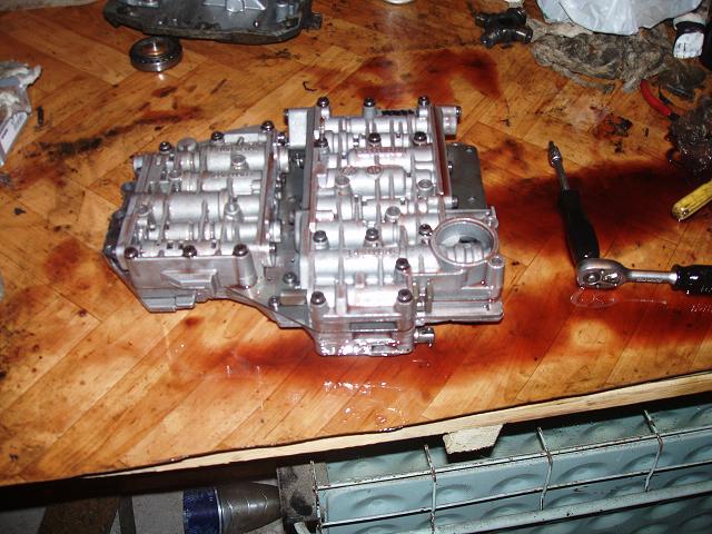

Re: Фотки
Повідомлення DrEvil » Нед листопада 21, 2010 3:04 am
вот еще
