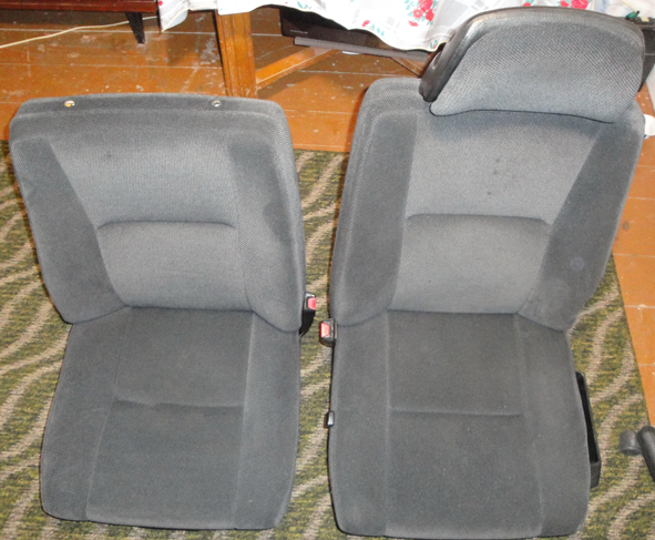

чистка салона
стирка сидений передних

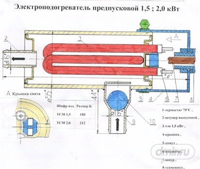

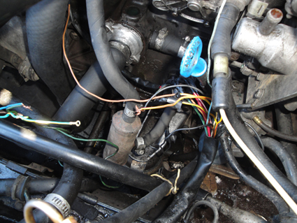

замена тосола феликс лучший
установка подогревателя 220 в

Повідомлення Stas340 » Сер березня 02, 2011 8:06 am
Подогреватель чего? и Каковой мощности? Ну и как результат?

Повідомлення leo_run » Сер березня 02, 2011 10:53 am
примерно такое
подогреватель тосола то есть ОЖ которая самотоком циркулирует из блока в головку
"сичас" пойду пробовать ее где то за полчаса до пуска надо включить что б прогреть

Повідомлення Stas340 » Сер березня 02, 2011 11:01 am
А под номером 10 эт чего типа поплавка что ли?
Re: СараЙчЕГ
Повідомлення leo_run » Сер березня 02, 2011 12:19 pm
нет это шарик обратного клапана ... устройство стоит вертикально а нарисовано горизонтально:-))
уже час прошел т
3 цилиндра из 6 тепленькие
Повідомлень: 3984
Re: СараЙчЕГ
Повідомлення Stas340 » Сер березня 02, 2011 12:36 pm
На работе в газель сделали примерно такой же подогреватель, только с насосом (он там на отопителе стоит) тен правда на 2,5 кВт, но за час где то до 20-30 градусов прогревает. Но это машина на улице стоит и объем системы там литров 11-12, я себе на дизель уже насобирал все заготовки на такой подогревалеть, вот с обратным клапаном это уже интересно. Но такое дело выгодно в частном секторе. а вот в кооперативе слишком долго выходит :(

Повідомлення leo_run » Сер березня 02, 2011 12:46 pm
ти па так получилось
про газель вернее про насос круто
но я и живу в часном секторе
а что мешает в кооперативе??? бежишь в магазин элетротоваров покупаешь проставку между розеткой и штепселем называется реле фремени оно включает тебе подогрев когда надо на завтра и все готово....
нужно то всего 30 50 минут если есть насос....
