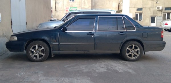

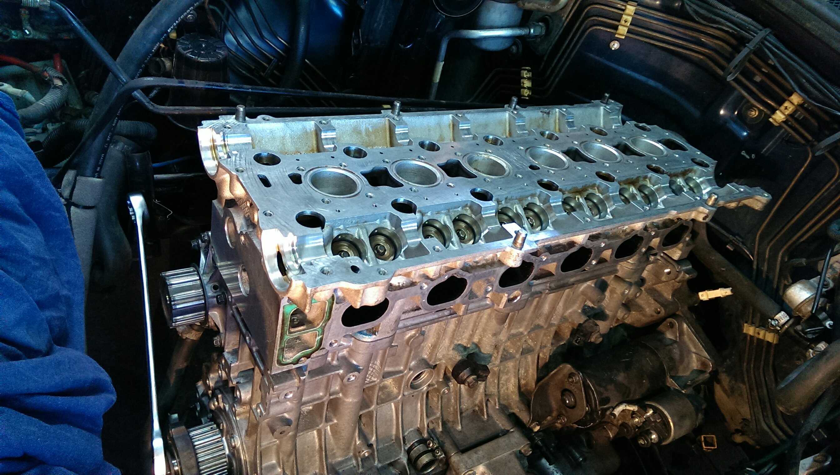

Повідомлення якудза » Вів січня 31, 2017 2:00 pm

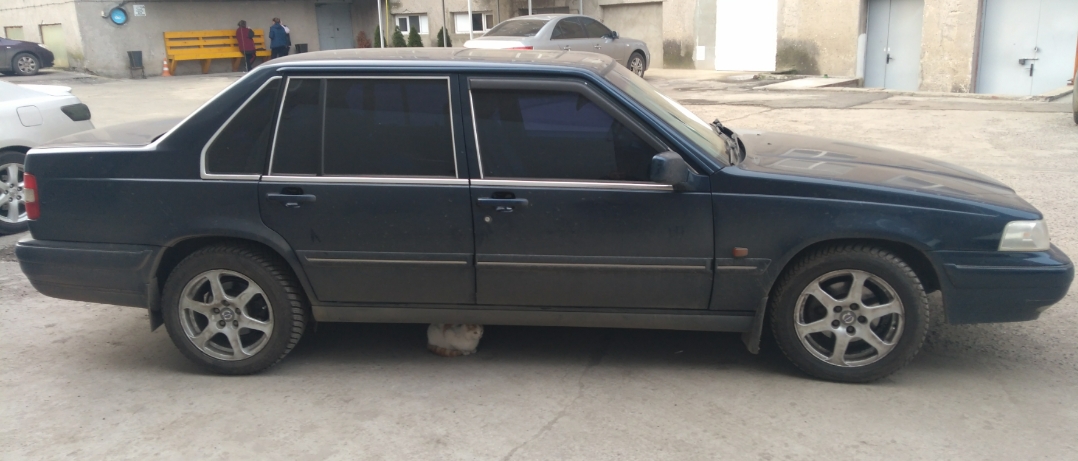

...и снова здравствуйте)))
После всего эта 960, насколько я понимаю-сменив ещё одного хозяина, который купил её в 12-м для жены и в свете кризисов с его слов практически не ездил три с лишним года (так как, являясь фанатом Вольво, он сам владелец дизельной 740 в сарайке) в мае 16-го стала моей :cars: История похожа на правду, бо та же самая пара резины на фото 11 года с первой страницы стояла на передке с ещё весьма глубоким протектором, но вся уже потресканная...
Не знаю из-за чего, возможно, от длительного простоя, у меня буквально сразу повело "вертолётом" блок и выдавило антифриз, пришлось вынуть мотор (кстати, блок оказался в идеале, эллипсности нет, хон на стенках не стёрт), шлифануть обе плоскости, заодно провести ребилд головки, новые сальники-шмальники, все дела.
Машина как оказалось официальная, безлямбдовая, для СНГ-значит покупалась здесь новой. Вскоре сдох МАФ, тот самый, 026, сука дефицитный :( Не успел я устранить этот косяк, вылез новый-недавно забуксовала коробка :sad: ...
Сейчас машина у нашего одноклубника Сергея (asvodessa), единственного человека, который не испугался ремонта автомата Вольво в Одессе :viking: !
Сегодня он позвонил и сказал-"дело было не в бобине", изначально виноват подклинивший привод :o . Жду от него вердикт и смету ремонта.
В планах таки собраться с духом (и баблом...), привести "Крейсер" в отличное рабочее состояние и покататься ещё, в общем- :welcom: в Вольво Клюб)))
Внешне Крейсер практически не изменился за эти годы, только салон я успел заменить на кожаный (был велюр), под рукой нашлось фото мотора в процессе сборки.

Повідомлення якудза » Сер лютого 01, 2017 11:29 pm
Figura написав:Эта машина оставила только положительные эмоции. Из минусов - ее содержать накладно. Купил у меня ее Руслан, у которого таки да был сарай 740-й. И брал он ее действительно жене.
...и снова здравствуйте,теперь вам,Фигура)))
Да,у Руслана я её и купил в мае 16-го.Причём,судя по всему пробег с момента вашего расставания мало изменился-ездил он на сарайке,его жена не привыкла к габаритам,а он-к расходу (-ам),машина фактически стояла пару лет.Сейчас на одометре 253000 км.
Издержки содержания из-за этого я осознаю ежедневно:) и если бы не харизма этой машины,давно бы заплакал и убежал)))
Резинки порассыхались,мотор сразу "покрутило",теперь вот только что забрал крейсер после ремонта коробки из-за выпавшего привода,хотя рассыпавшиеся оригинальные пыльники я поменял первыми...Из серьёзного осталось маф,мозг и лямбду от европейца интегрировать.
Деньги сосёт,но прёт на все сто :D -сейчас со скинутым мафом расход под тридцатку:(
По бортовику есть два вопроса-какие задние стойки Монро вы покупали,если у меня стоят нивоматы Сакс?
Что делают два красных тумблера,заколхоженные вместо заглушек слева под рулём?
И два комментария-датчик наружной температуры таки стоял под бампером с водительской стороны,судя по всему был проёбан вместе с губой,в районе лонжерона торчали его провода-к ним я примотал датчик с разборки и всё заработало!А тяга ЦЗ водительской двери опять начала глючить)))

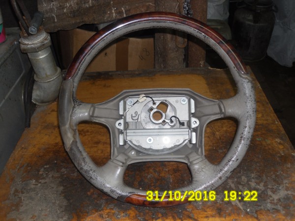

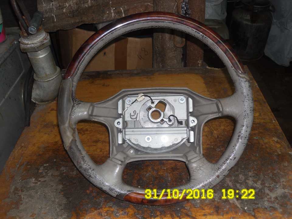

Повідомлення якудза » Пон березня 20, 2017 2:11 pm
Есть ламерский вопрос "из зала", братва.
На S90 бывают рули с деревянными вставками сверху и снизу. Так вот, вставки эти снимаются не ломаясь с целью перетяжки? Просто есть такой убитый руль и дилемма-перетягивать его либо дешевле будет потрахаться-снять оттуда вставки и как-то, вырезав углубления, переклеить на мой обычный, но с отличной кожей...

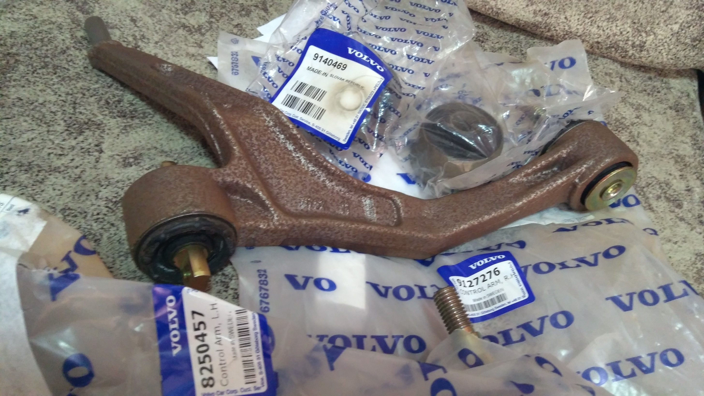

Повідомлення якудза » Сер травня 17, 2017 10:27 am
Сайлентам задних верхних рычагов за зиму пришёл пушной зверёк.
Пробил цены-за 6 штук где-то 250 долларов.
На помощь пришёл Гугл :-P , на Драйве нарыл по объяве аж в Сочи (там ещё новые суппорта у чувака остались) новые оригинальные рычаги за 150, на Виннере в Киеве сайленты, которые в подрамник идут по 900 грн., итого 220 вместе с рычагами и без гембеля по перепрессовке :idea: !

Повідомлення якудза » Пон липня 03, 2017 9:50 am

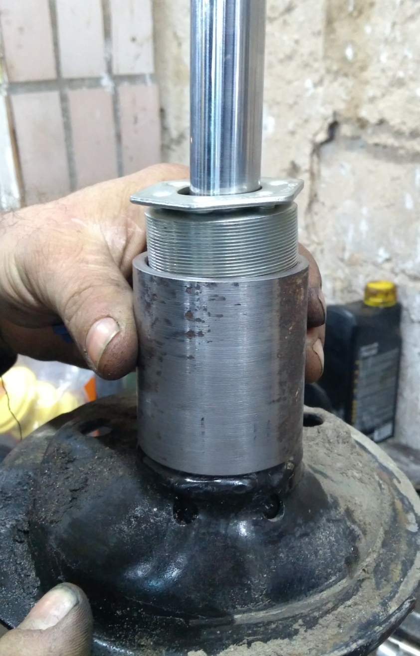

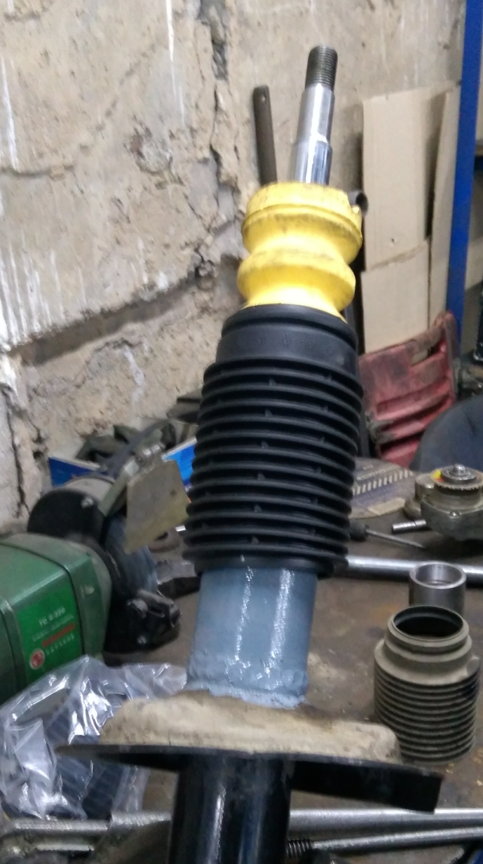

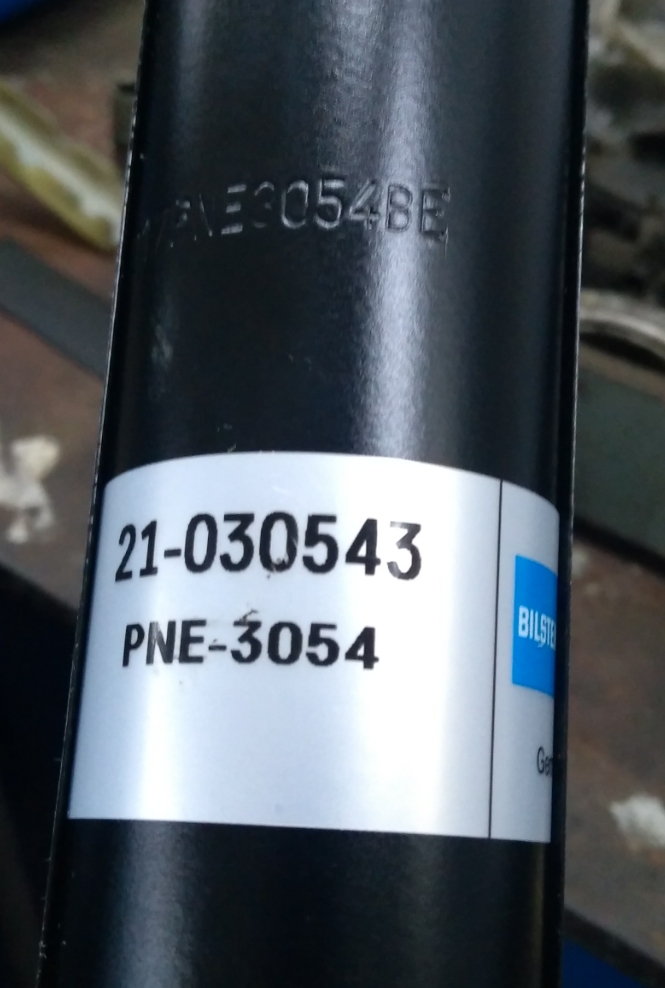

Поставил рычаги,прокатился почти 3000 за неделю по нашим "трассам" и понял,что "пушной зверёк" пришёл и к нивоматам...Наверное,когда были разбиты сайленты рычагов,это было не так заметно.
Помогите разобраться-начал я искать новые и столкнулся с большим выбором номеров в деталях.
Номер по оригиналу 3516803 или SACHS 170 471 или BOGE 60-129-4,верно?
Если нет,подскажите,бывалые...
якудза
Повідомлень: 135
З нами з: П'ят травня 20, 2016 7:48 pm
Автомобиль: 960 Mk.II
Re: Крейсер, но не Аврора
Повідомлення якудза » Пон липня 03, 2017 11:29 am
Или таки номер 9173200 по Вольво каталогу?
Совсем запутался :telephone: ...
Короче,я так понял,легче машину поднять и посмотреть,шо там стоит :(
Повідомлення якудза » Вів липня 04, 2017 9:18 am
vnukoff написав:Какая решился вопрос с перетяжкой руля, где и как сделали?
Да никак не решился,я не купил тот руль со вставками,если б он был чёрный,забрал бы и перешил,а так,никто не знает как эти вставки интегрировать,не стал я рисковать...

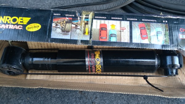

Повідомлення якудза » Сер серпня 23, 2017 10:47 am

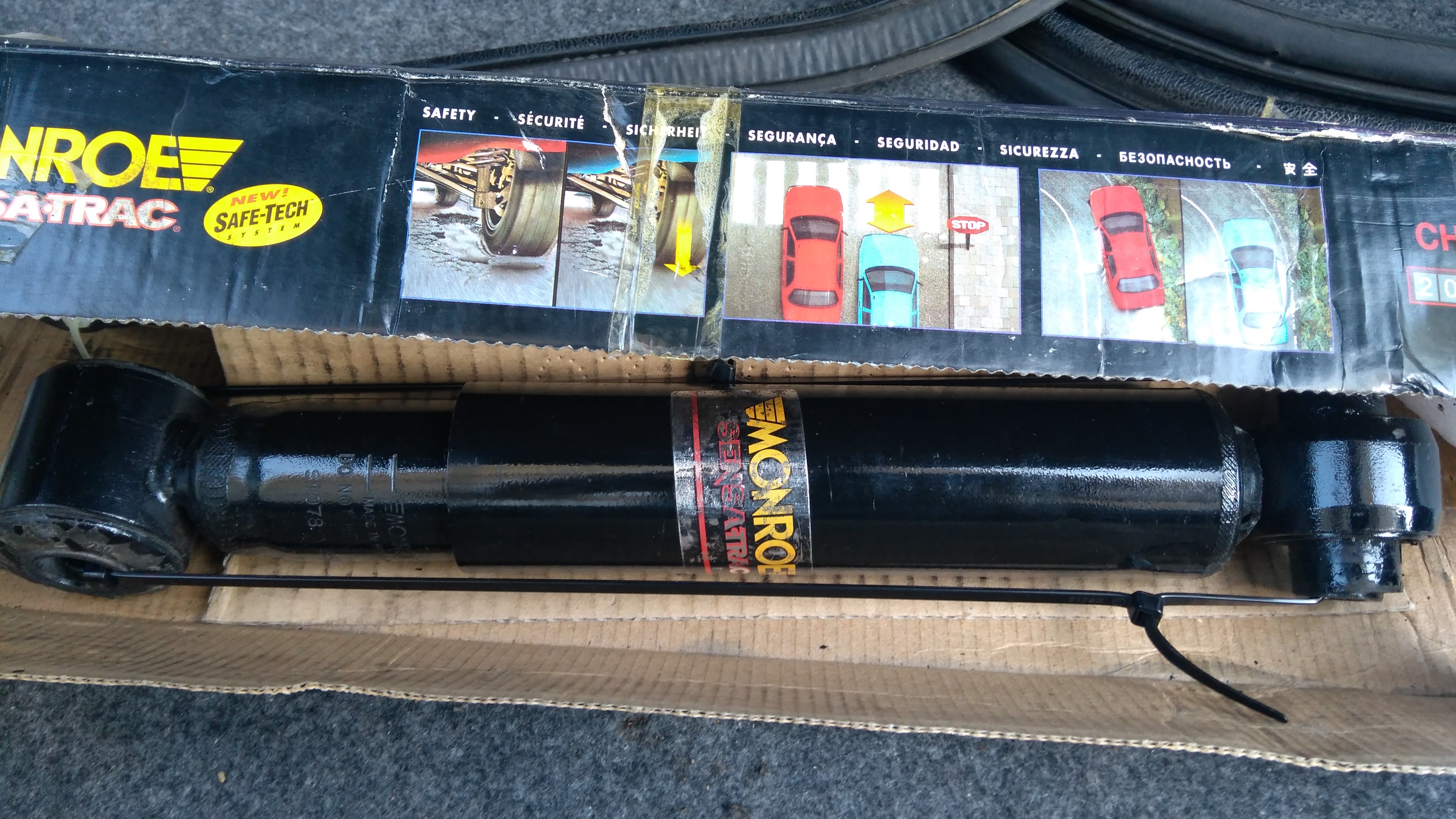

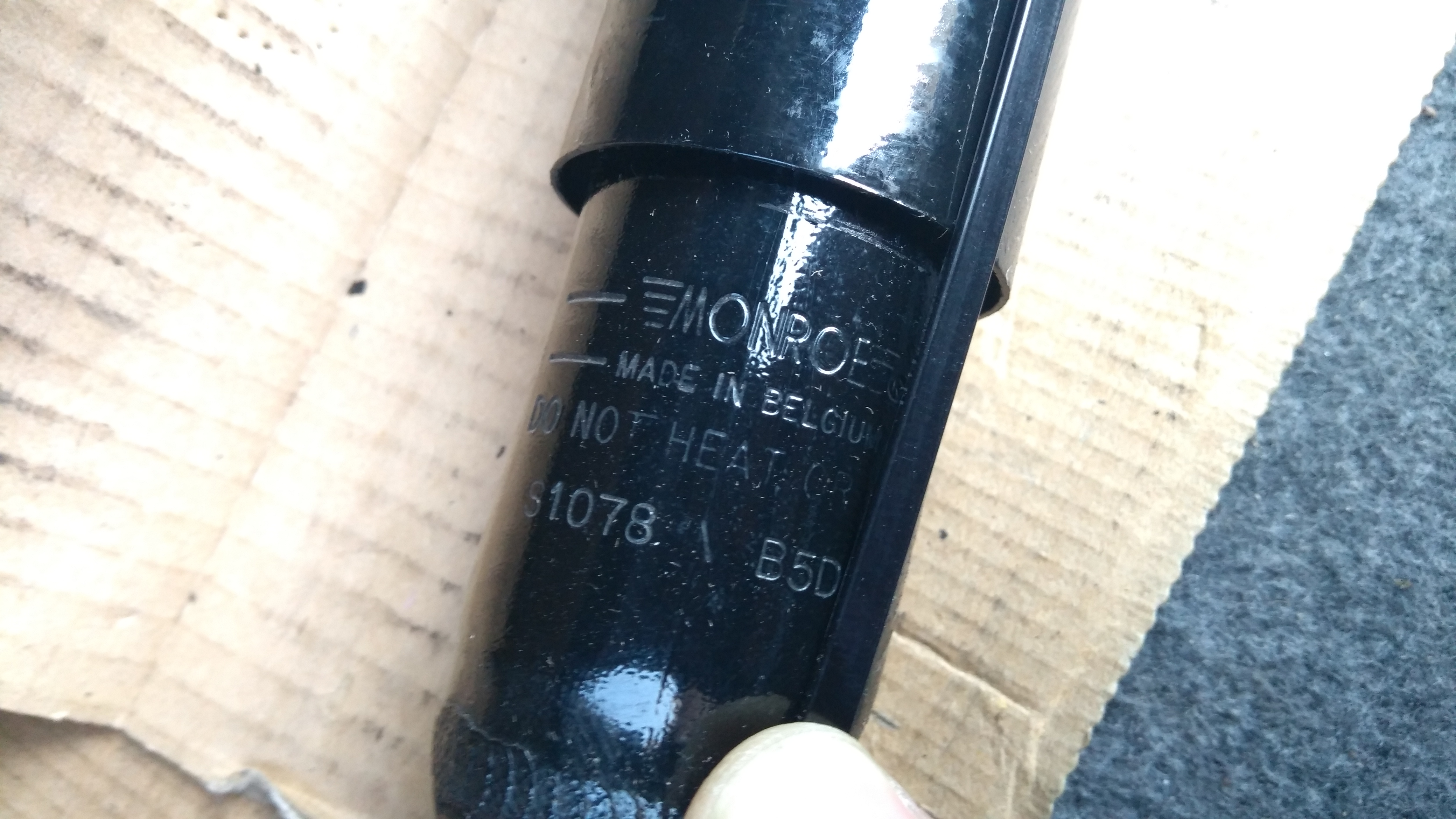

В общем по нивоматам...
Давно подозревал,шо им писец и по ходу давно,просто после замены верхних рычагов мультика это стало очевидно,жопа скачет как на ломах,но меня смущал тот факт,что при этом до арки ладонь ребром влазит свободно :o ,все говорят,что на потекшем нивомате она падает в хламину и не поднимается после поездки-подкачки...
Погуглил.Выяснил,что было два вида рессор на Мк2-6819300 нивоматная,тонкая и 6819301 под обычный аморт,она прилично толще посередине и соответственно,жёстче...
Платить 600 грина за новые нивоматы душила жаба,я уже зрел на покупку новой безнивоматной рессоры (примерно 200 долларов) и обычных амортов,но не успел,сработала чуйка и логика :-D
Утром поднял тачку и увидел картину маслом-у меня стоит безнивоматная рессора :roulette:
Судя по всему,кто-то из предыдущих хозяев таким образом "решил" вопрос просевшей жопы :bye:
Уже заказал за бугром занедорого на сейле какие-то модные газовые Монро Сенсатрек,посмотрим,как оно будет.
Теперь следующий вопрос меня мучает,помогайте-корректор фар можно будет подключить,там внутри есть моторчики на нивоматной с завода тачке?
Повідомлення якудза » Сер вересня 20, 2017 9:33 am
Таки нивоматов считай не было...Один даже возвращаться не хотел после сжатия,при этом сжимался одной рукой свободно. Но,что характерно,жопа не упала,значит,лыжа решает в большей степени.
Поставил амортизаторы,теперь ништяк!

Со всеми прошедшими,братва)))
Новости января из нашего колхоза:
оригинальные масляные стойки Вольво производства Монро по 120 долларов прошли ровно год,вялое сопливое говнецо,цена космос.Альтернатива им как я понял только Монро,только с газом,тоже дорого (почти по 100 долларов,только под заказ) и по отзывам-такое же...
Плюнул я на это всё,купил картриджи Б4 Бильштайны от дорестайла по 45 баксов и поехал к знакомым обезбашенным дрифтерам,которые не боятся пилить и варить)))Полдня работы с поездками к токарю,по деньгам на круг с новыми опорными подшипниками СКФ и пыльниками дешевле новых стоек сомнительного качества.
В общем,переход на картриджи считаю лучшей альтернативой как по деньгам,так и по результату-постоянные клевки и грустно провисшая морда задолбали,а то в последнее время на хорошей волне даже арку затирало...
Было:
Стало:
