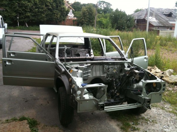

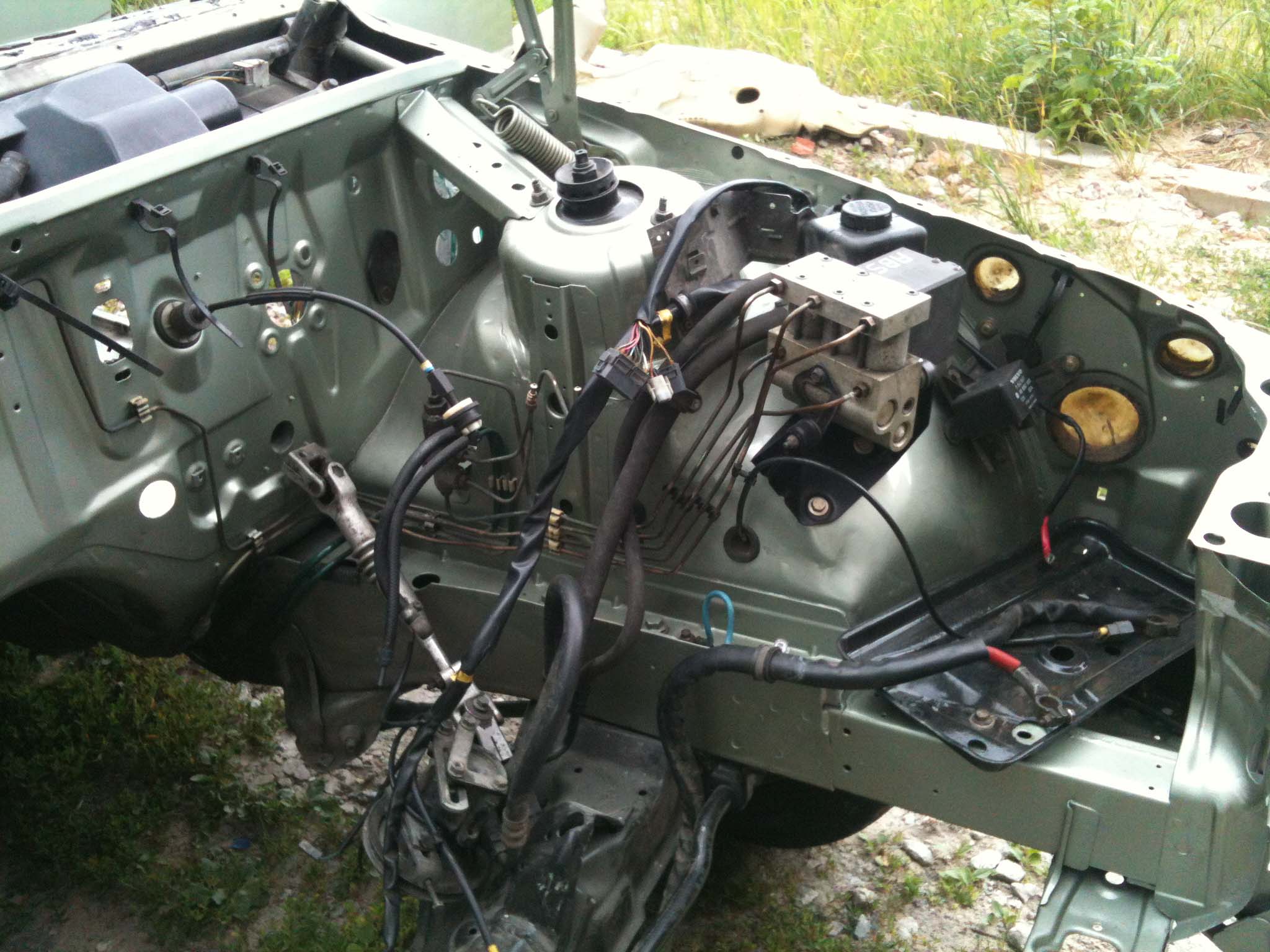

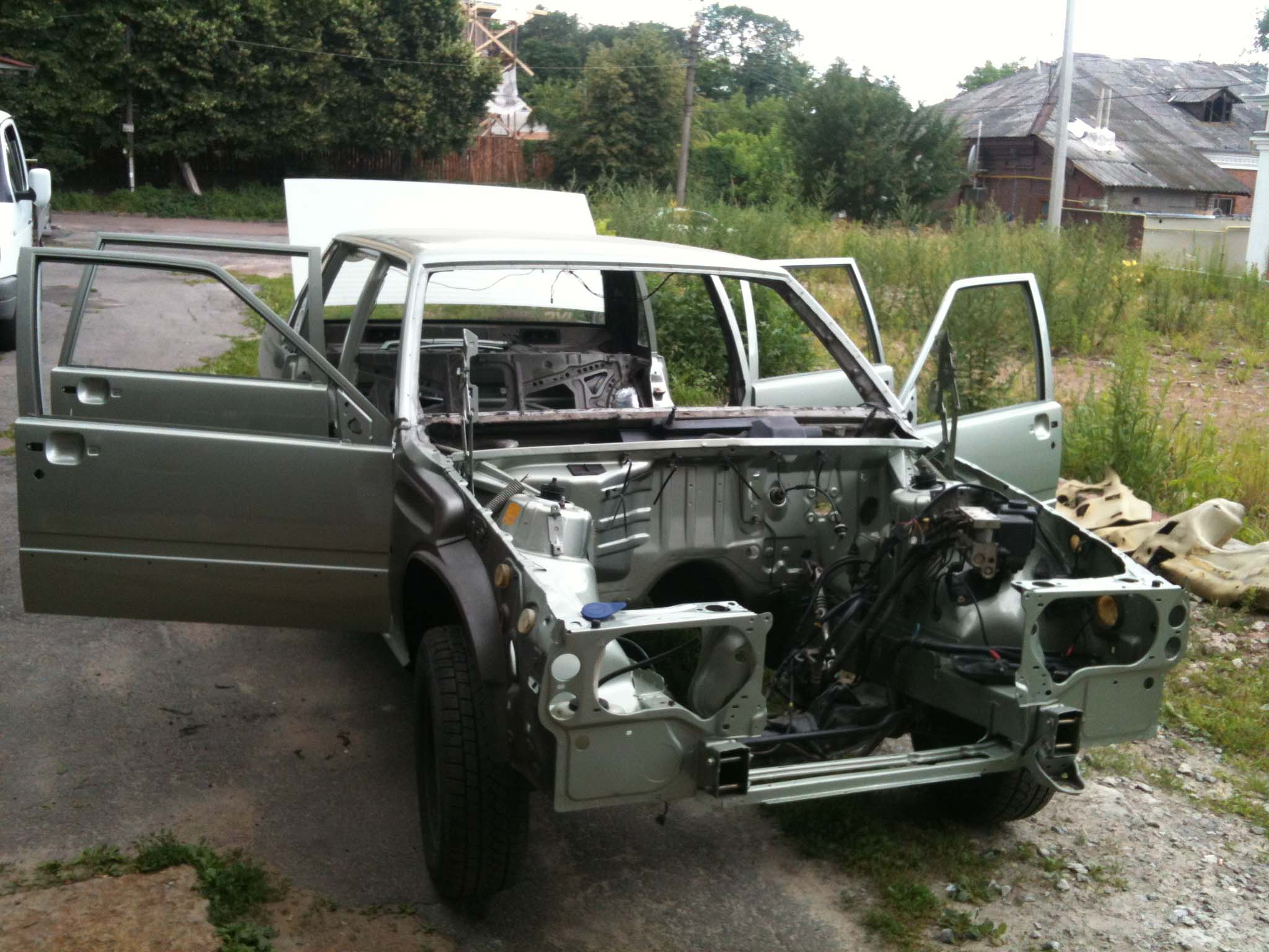

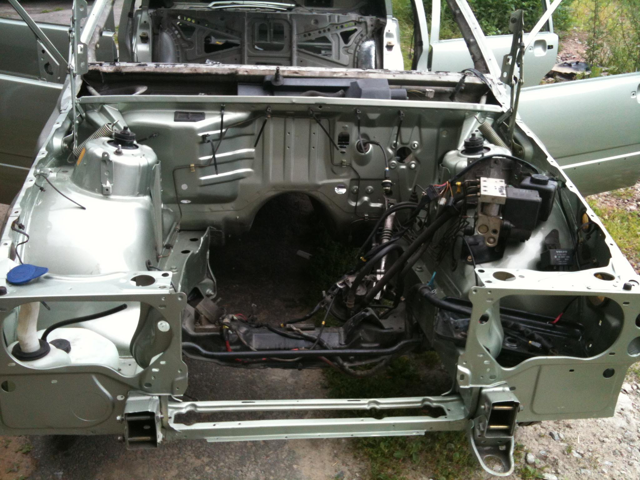

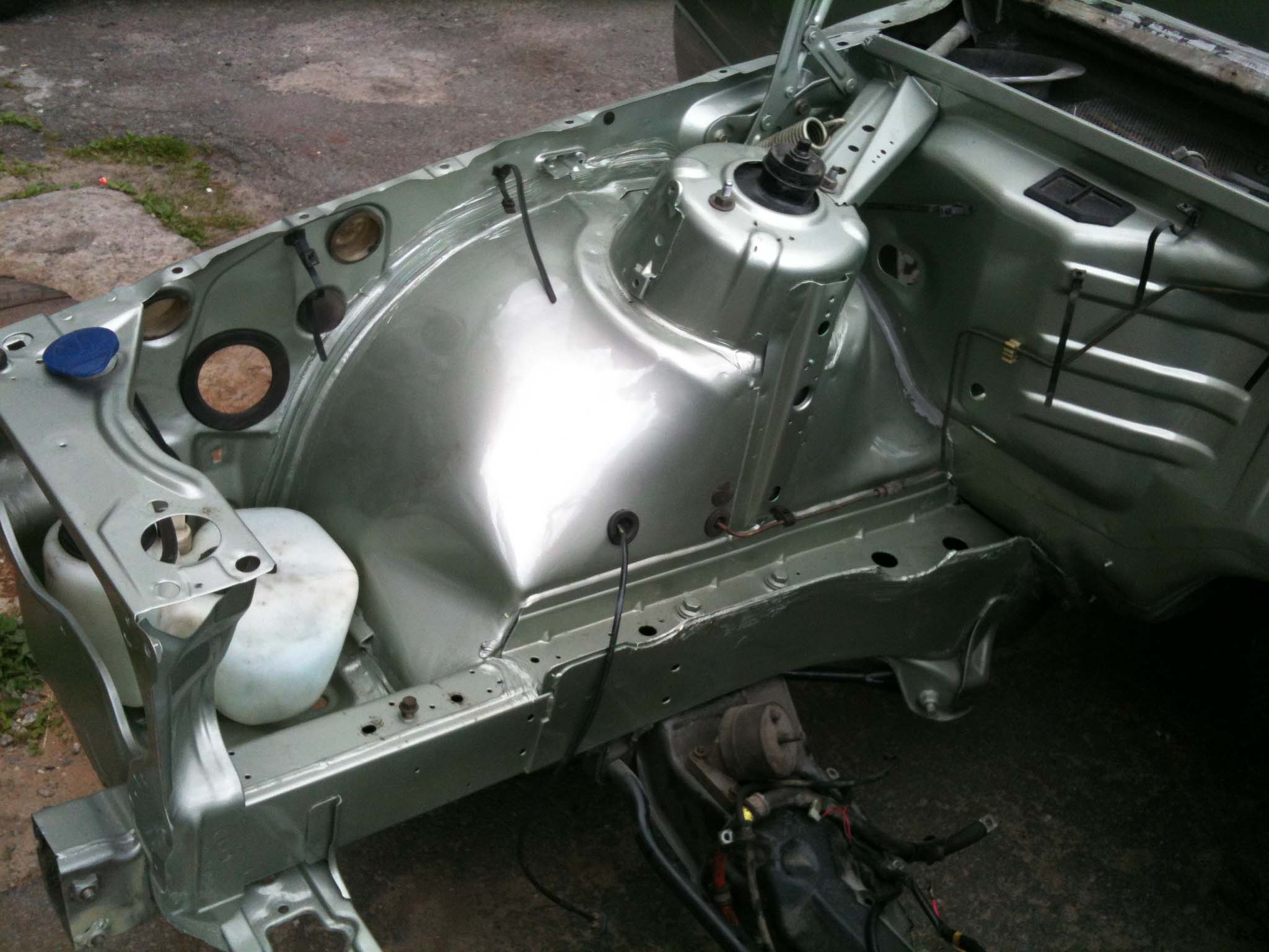

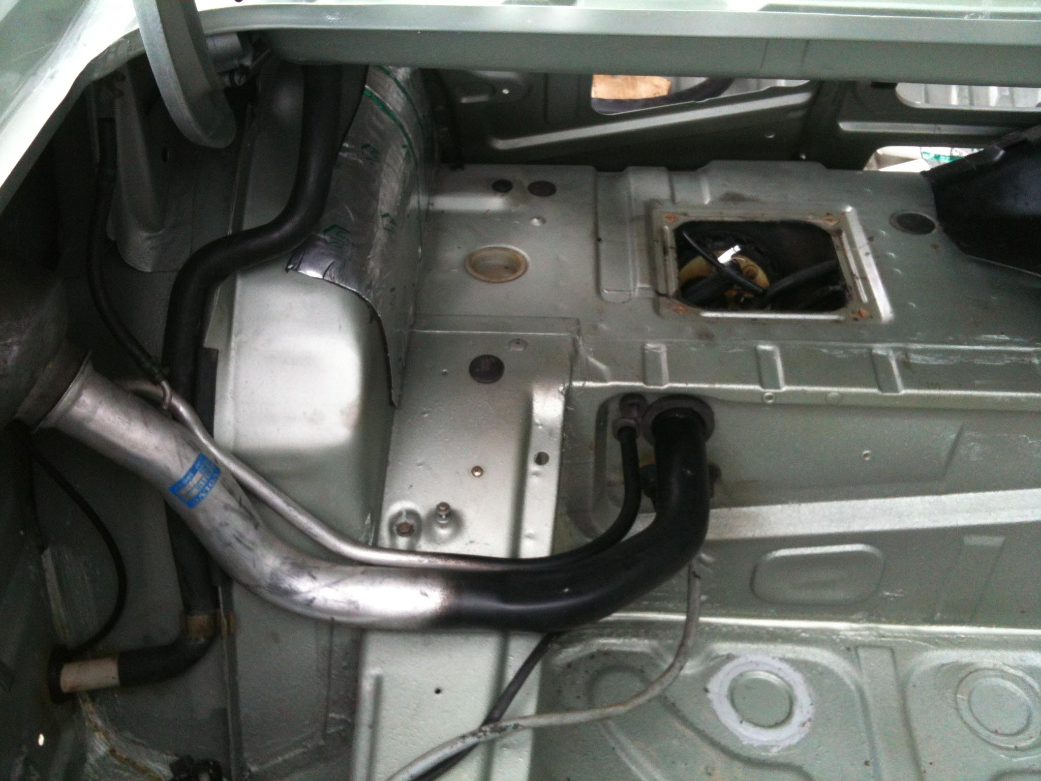

Значит делать нечего ради Муса выкладываю еще...
Если не забыли машину я делал в 2012 году так что это все старые фото и описываю все что помню (только сейчас понял плохо что не вел бортовик еще тогда)
нумс продолжаем сборку авто:
машинка собиралась восновном в гараже вот уже выкатил ее на улицу как сейчас помню выкатывать то она лехкая а за пол дня навесил на нее всего и потом вечером дузьям звонил что б приехали и затолкали в гараж)) :moil:
когда выкатывал на улицу подмоторка была голая, это все за день или за пол не помню))
АБС стал на место как родной, пришлось повозится с креплением массы не хотел колхозить пришлось на свою голову стальной вольвовский болт высверливать...
дальше по фоткам:

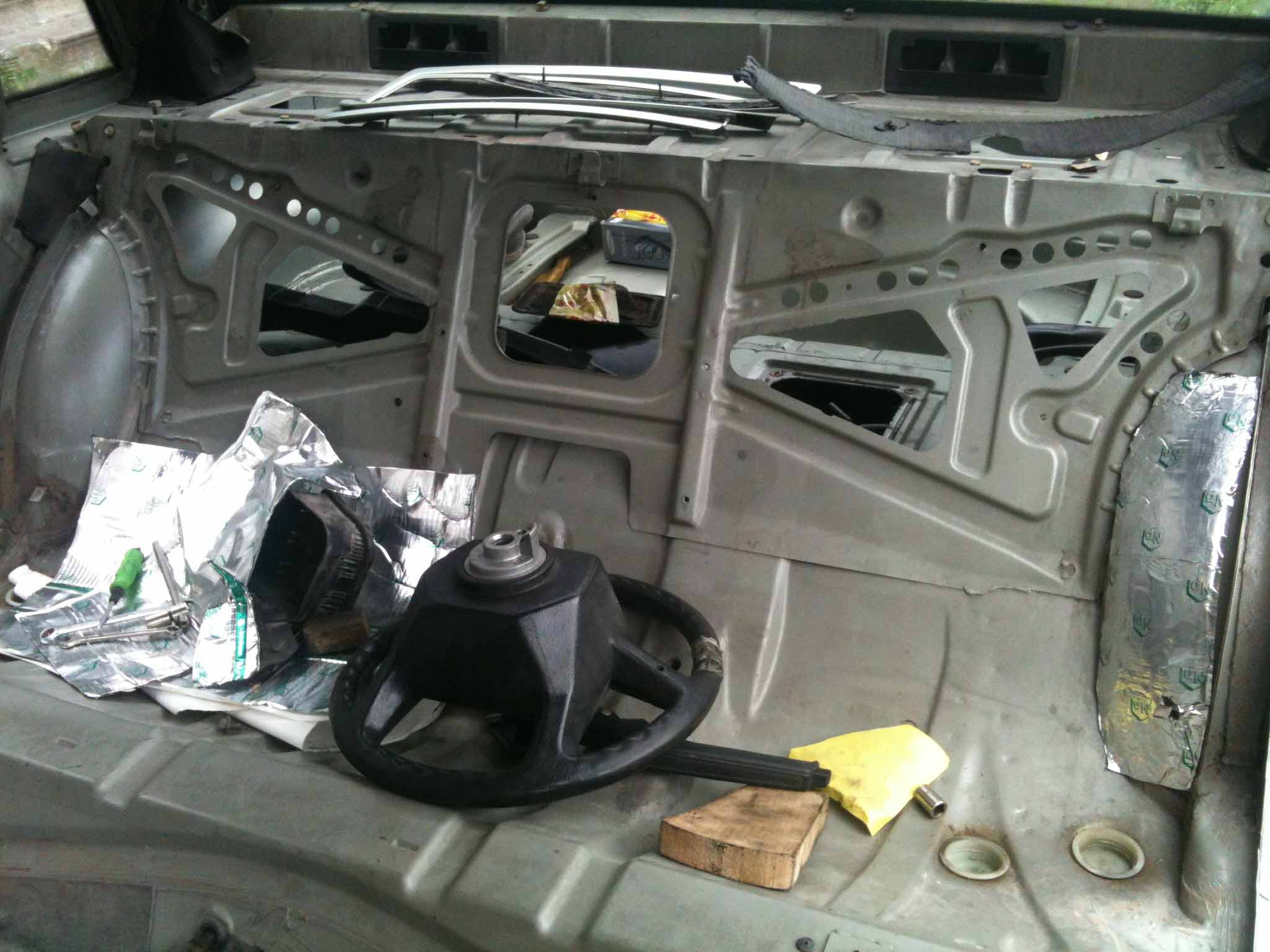

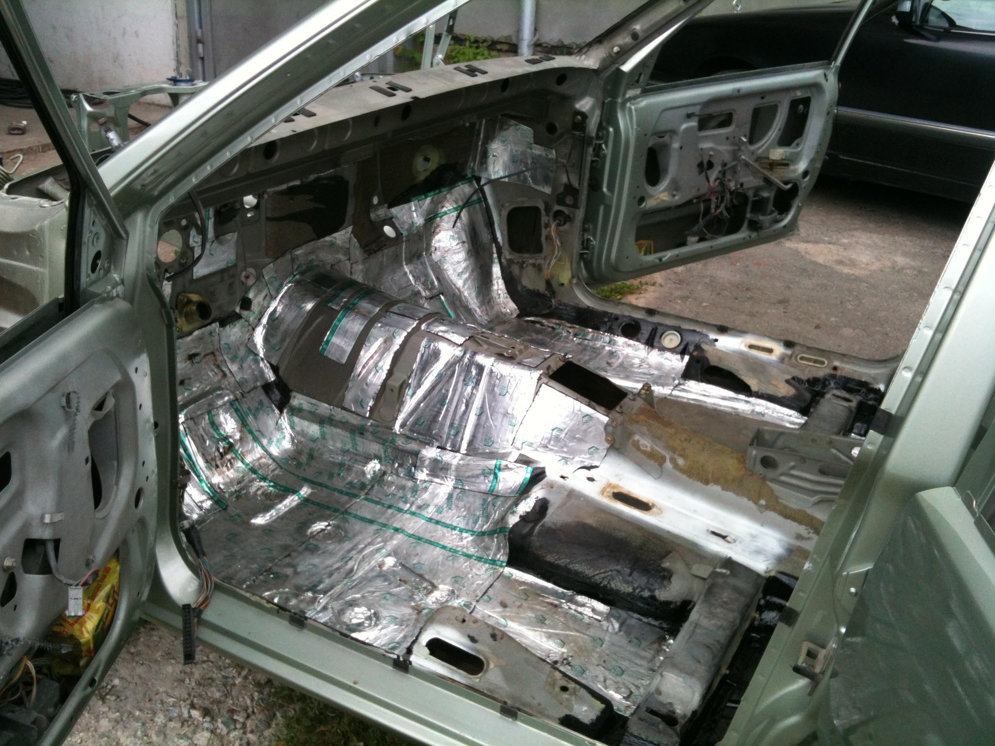

Повідомлення GETb_269 » Суб січня 11, 2014 1:18 am

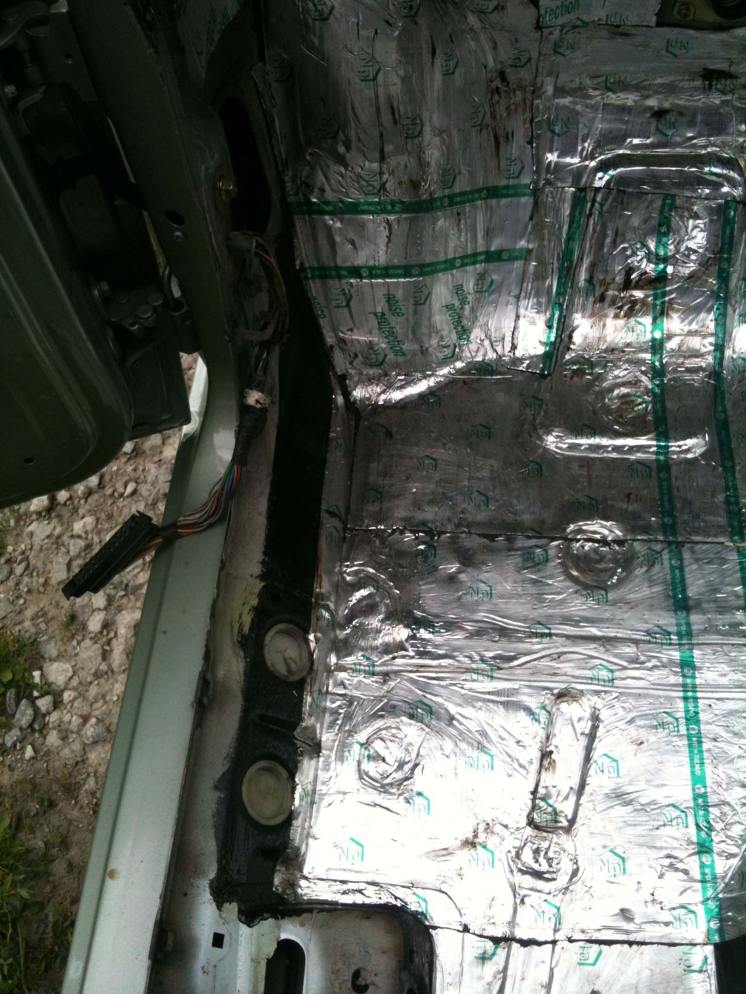

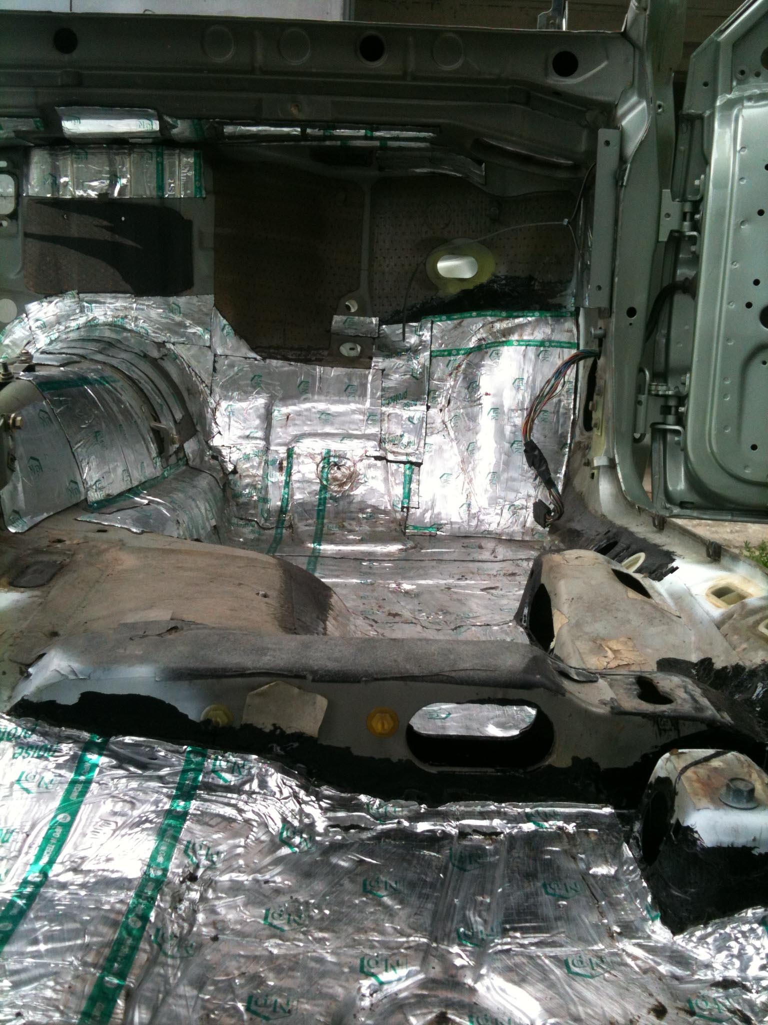

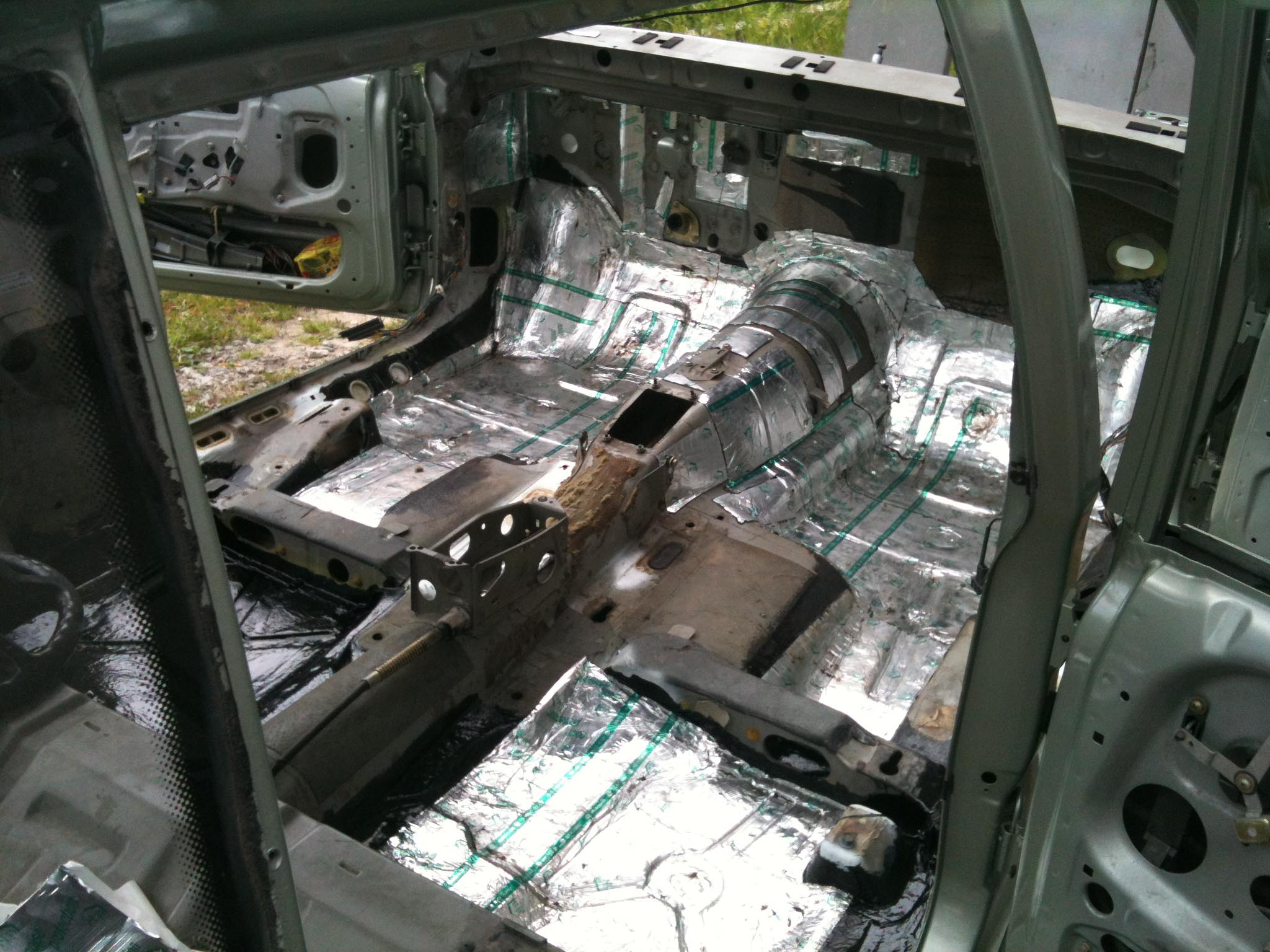

Дальше шумил днище, выше я писал что мазал дно какой то бит гумовой хреню смердит конечно хуже стада дохлих коров но ефект дало крутой когда высохла как кусок резины приклееный к кузову (не ожидал)
и в связи с этим на дно решил с шумкой не изгибатся взял я себе Noise Protection.
брал у нас в Житомире на автозвуке магазин с автомастерской делают все на высшем класе. Много мерсов тюнят и всякое дорогое жилезо... вот они мне и посоветовали эту тему сказали что та же хрень что и STP только не платиш за бренд..
у СТП было 2 владельца как обычно поругались и получилось СТП и Нойз Протекшн отдельные фирмы ну как то так или типа того мне особо пофиг но шумка класная лично мне нравится!
вот и все дно я поклеил кажется 0,6 мм виброй, а на арки дал би маст бомб 4мм толщиной
к шумке особое внимание так как я меломан (у меня в комнате стояло раньше 2 саба и несколько колонок суммарной мощностью 2 кВт соседи были рады)
в автозвуке шарю на 5
дальше фото:

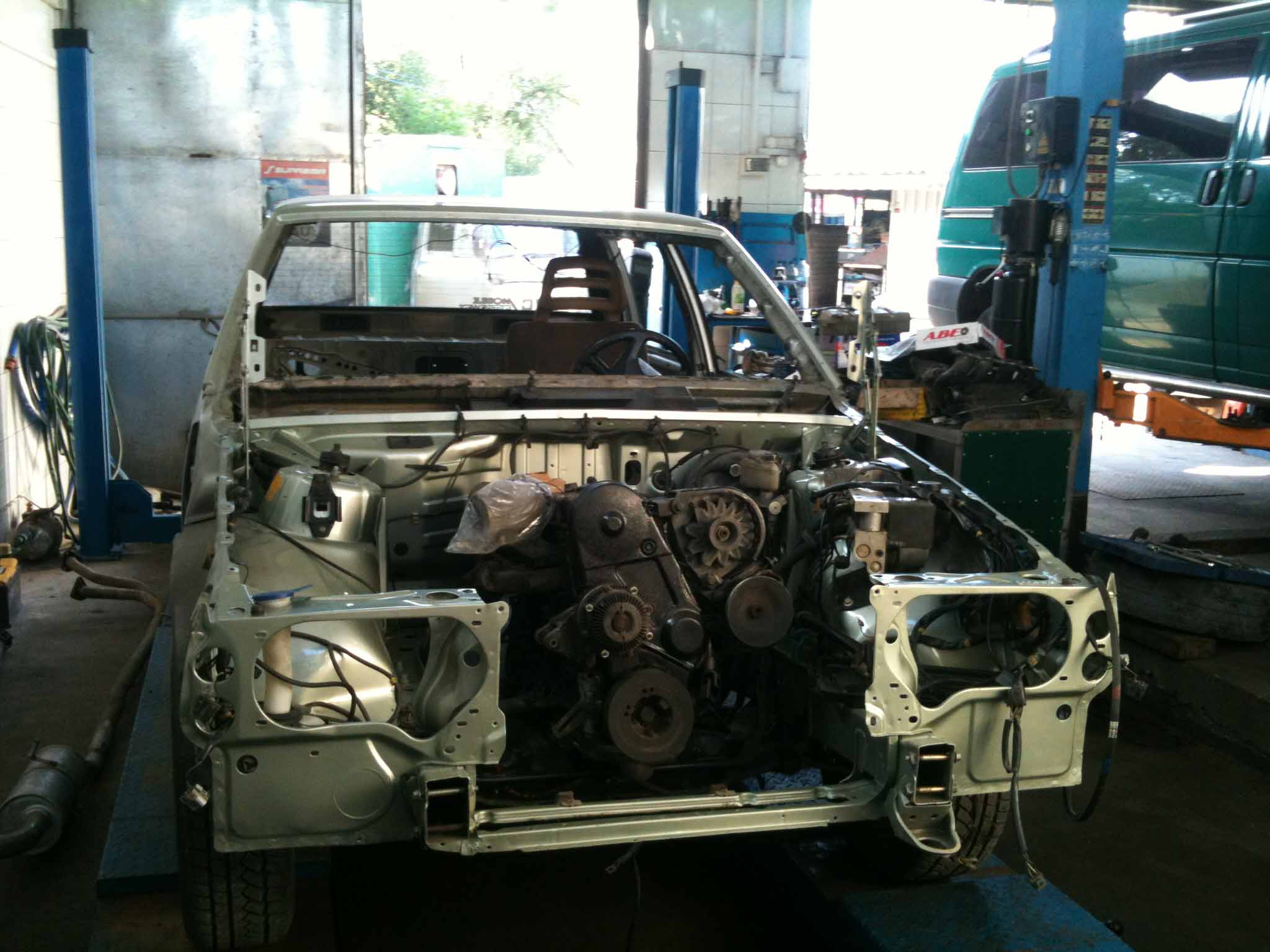

Повідомлення GETb_269 » Суб січня 11, 2014 1:34 am

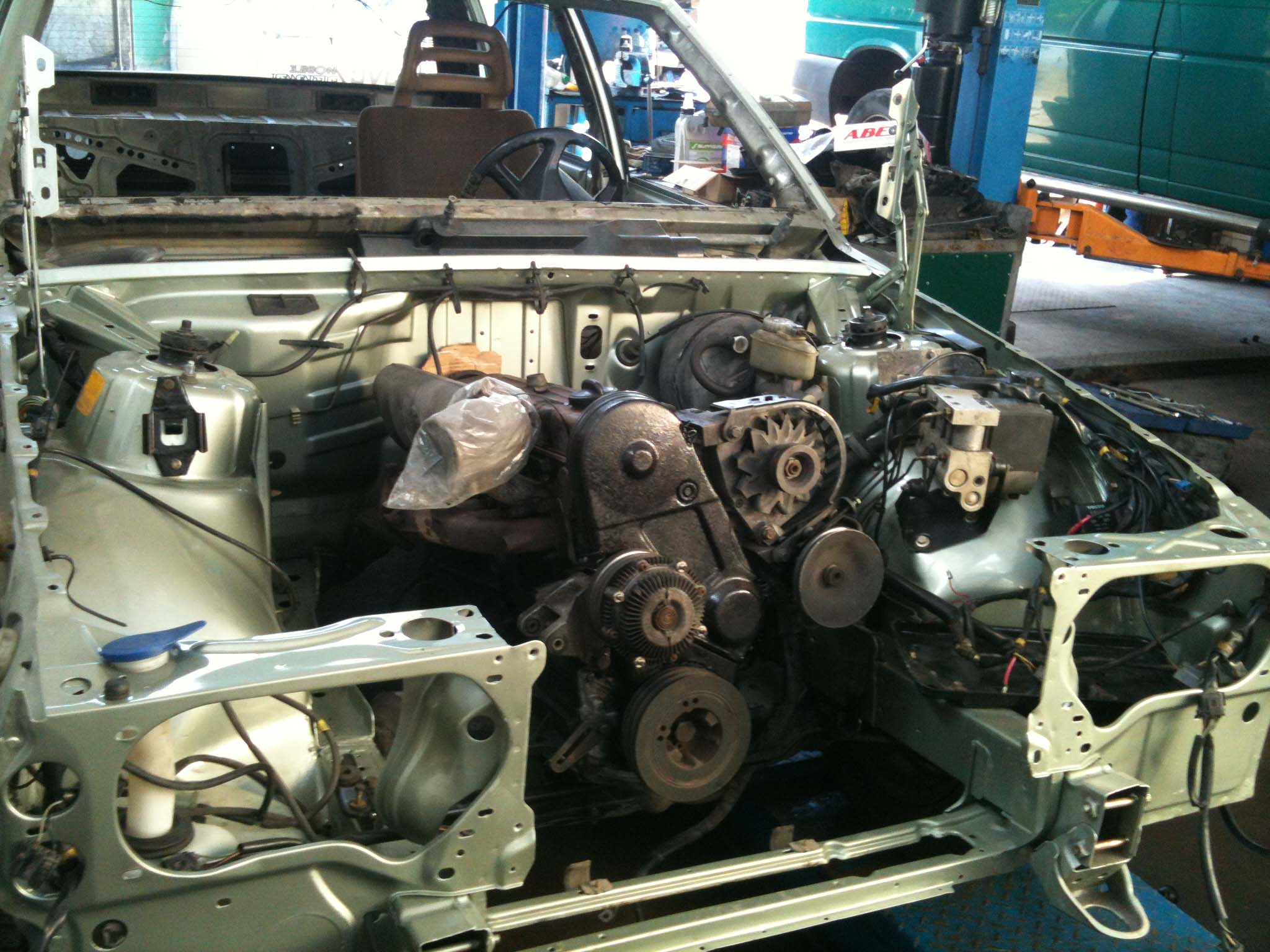

Ну а дальше покатилимь на установку мотора) мотр лежал примерно пол года ждал пока я покрашу машину, вообщем из за мотора эта вся канитель с машиной и понеслать.
Про мой пихатель на форуме наверное уже знаю все, для тех кто ен знает ремонт двигла (НЕ КАПИТАЛКА) только замена всех прокладок, сальников, проставок ну вообщем всего что можно было тольо поменять со всеми расходниками ремонтом топливной аппаратуры и заменой форсунок стало мне 2000 енотов
я даже ремни не покупал все делали они, + коробас поставили за спасибо ну мне все понравилось тогда. Но сейчас то я уже шарю что мне нужен Т-5R Который сам буду перебирать..
