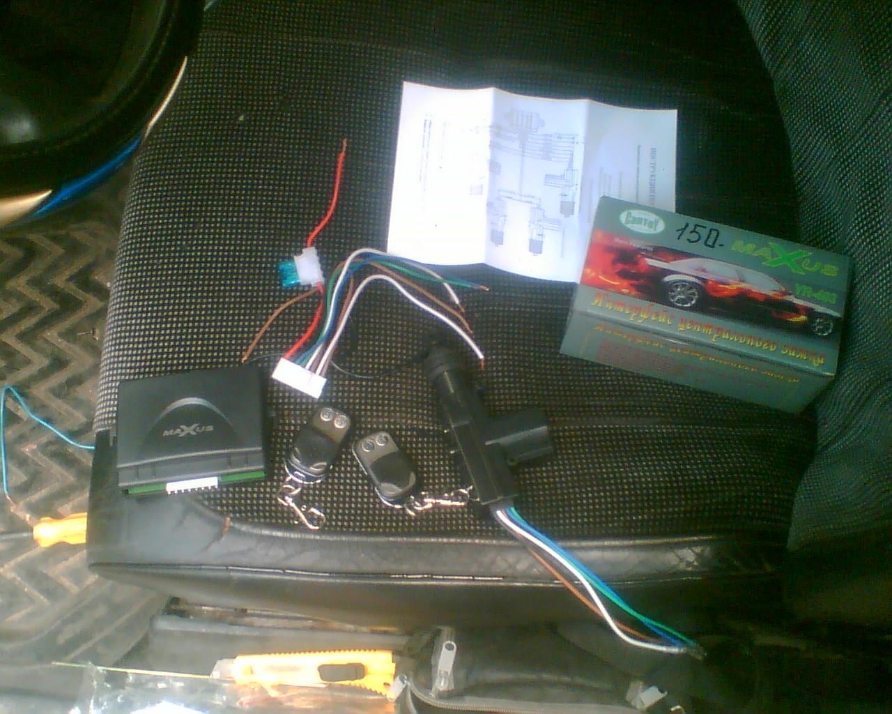

Повідомлення Григорий » Чет травня 31, 2012 10:08 pm
Вопрос с центральным замком решен кардинально-установлен блок управления с пультом, в водительскую дверку установлен универсальный концевик под пять проводов,так что все работает даже лучше чем раньше,теперь еще и с пульта.Цена вопроса 150 грн блок управления с двумя пультами,и концевик универсальный 22 грн.Собрал все сам.

Повідомлення Андрей-Volvo » Сер червня 13, 2012 8:59 pm
а можеш дать название своего центрального замка с пультами !!! я себе тоже хочу поставить !

Повідомлення Григорий » Чет червня 14, 2012 9:03 am
Maxus YR-403,отличная штука,работает хорошо,а главное удобно, не нужно каждый раз когда надо открыть багажник открывать водительскую дверь.Ключем тоже работает.

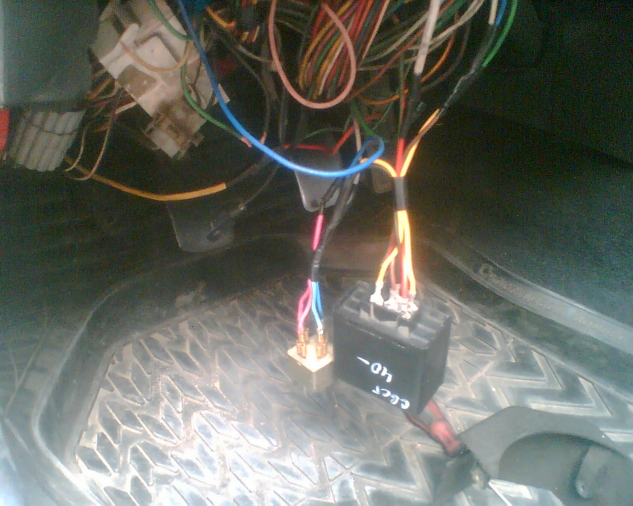

Повідомлення Григорий » Нед липня 01, 2012 9:42 pm
Решен вопрос с дальним светом,куплена релюха РС 711.01 с газ 3110 и поставлена,работает отлично,когда включаешь свет всегда включается ближний,даже если выключал на дальнем.Правда пришлось покопаться,управление релюхой минусом а на 740 плюсом,пришлось ставить еще одну релюху.Может кому пригодится-на реле шесть выводов
1.+ от выключателя света
2. дальний свет(выход)
3.управление от подрулевого пер. (минус)
4.ближний свет(выход)
5.масса
6.+ от АКБ
Собирается все елементарно,стоимость реле-40 грн,российское-70 грн.,еще не в каждом магазине найдешь.В Краснограде нашел только в одном магазине.Закрепил под панелью приборов.Родная реле стоит нереально дорого,когдато искал на 340,загнули чтото в пределах 50 у.е :o .

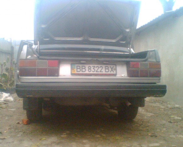

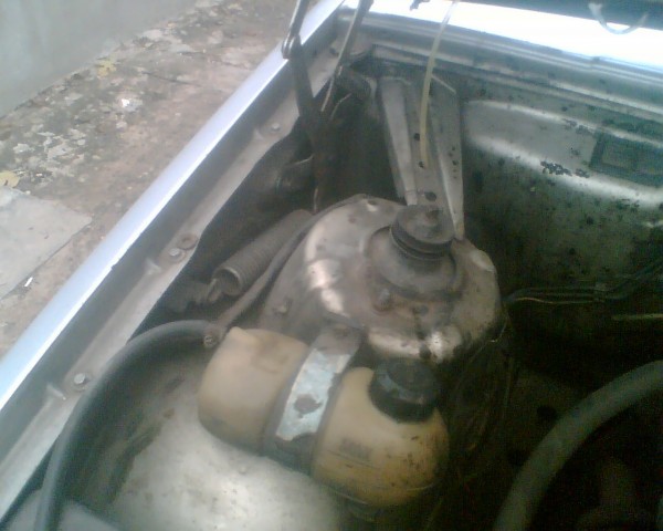

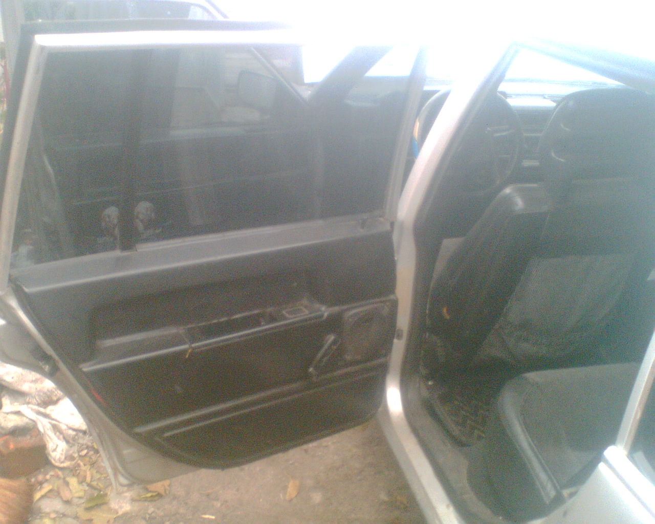

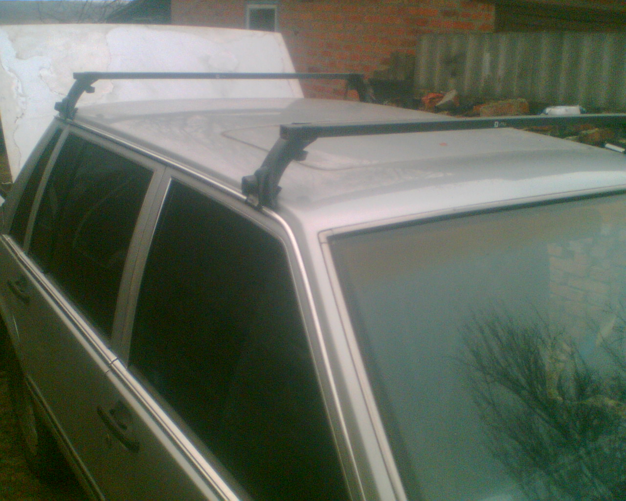

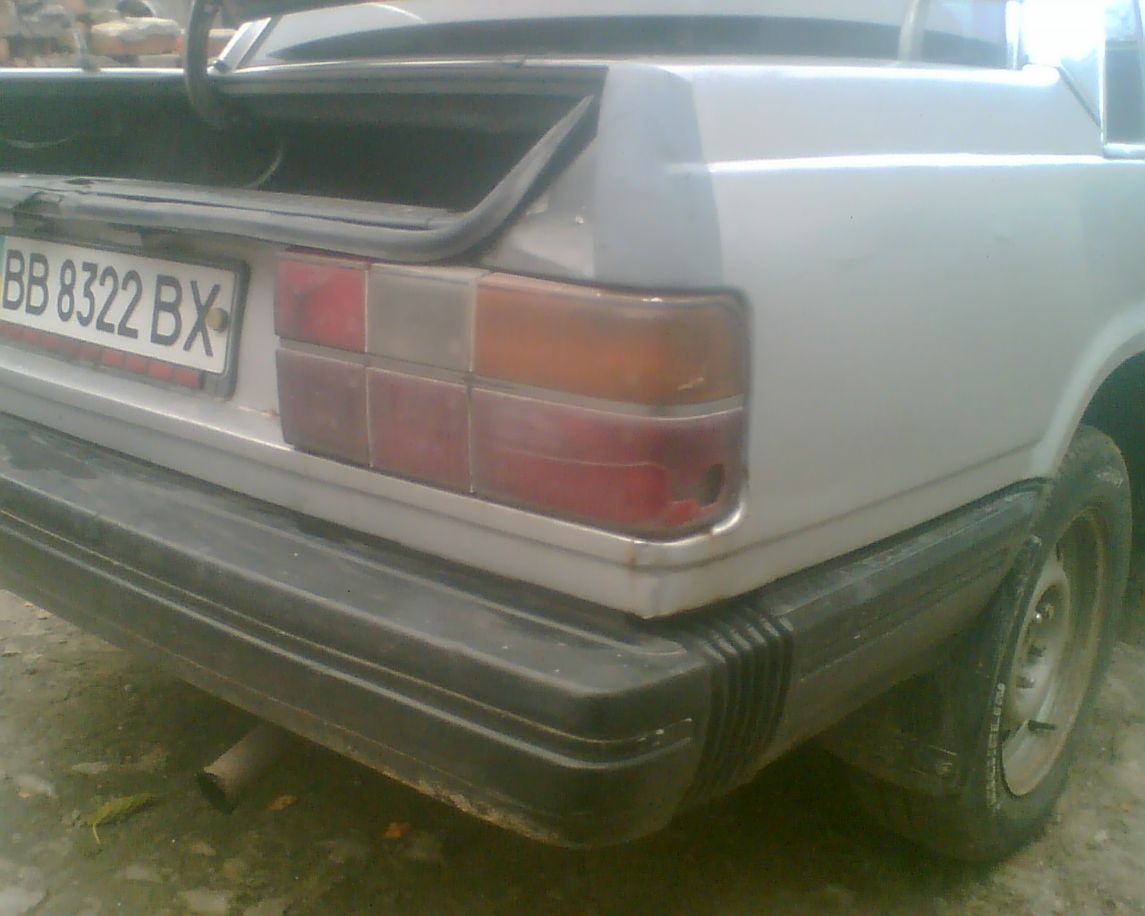

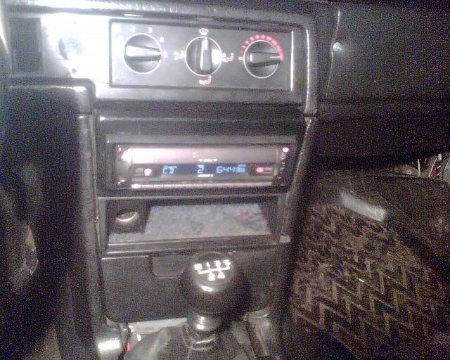

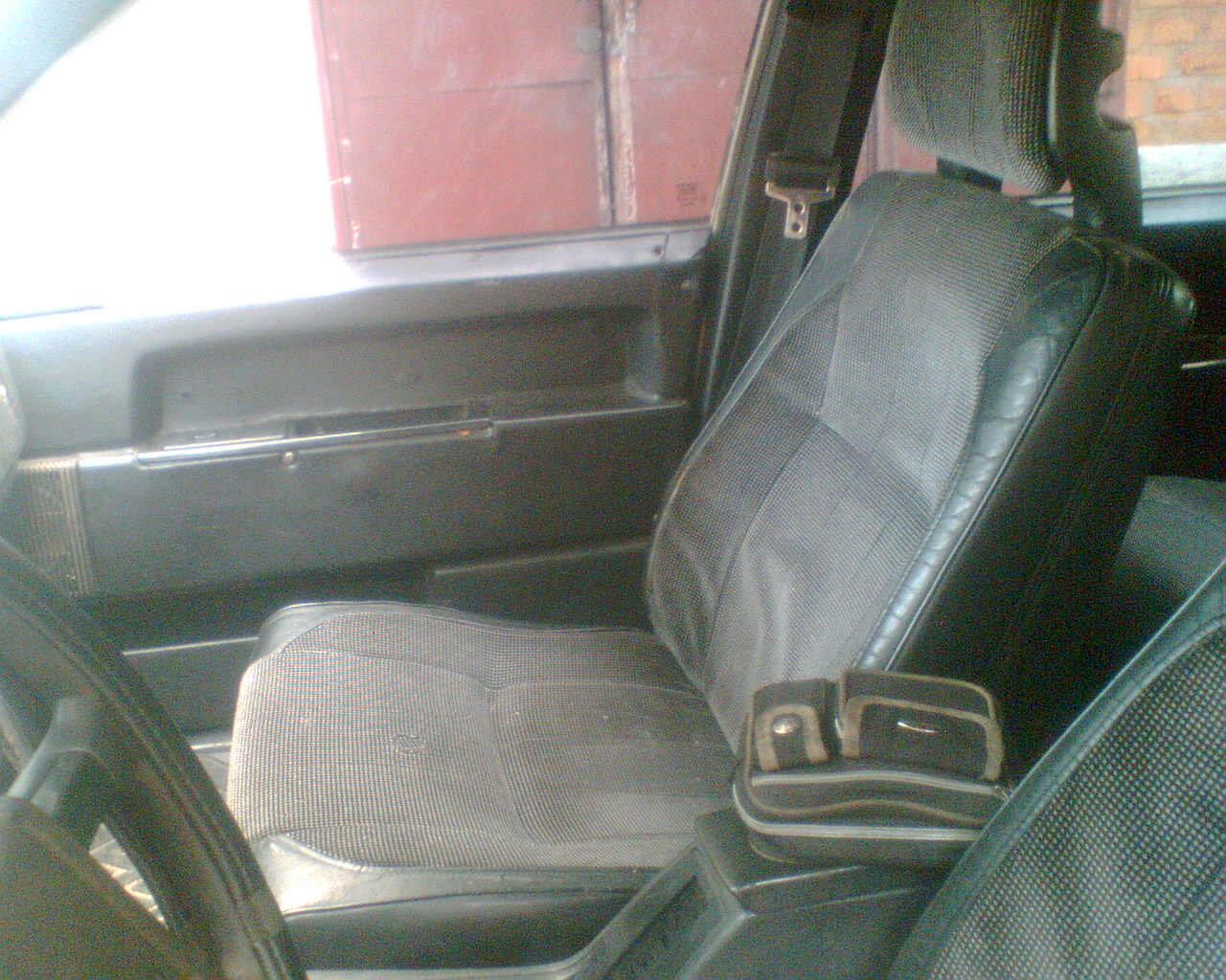

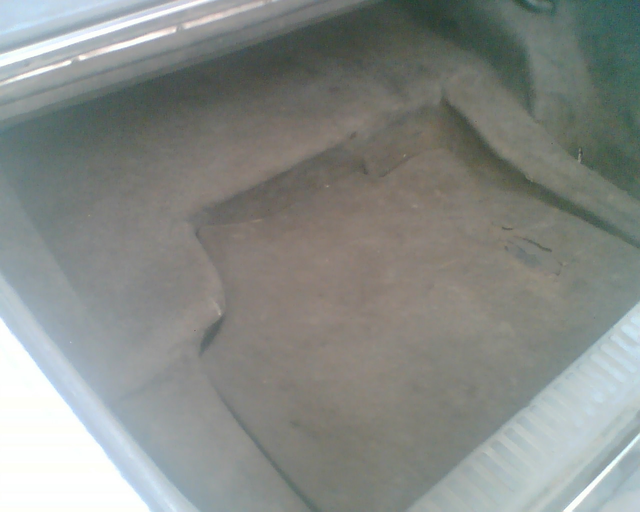

Фото салона,подкапотного пространства,багажника,можно?

Повідомлення Григорий » Сер листопада 14, 2012 12:15 am
Завтра постараюсь сделать!

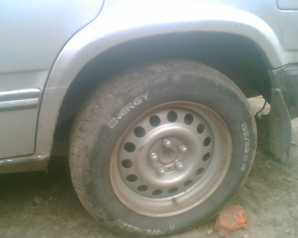

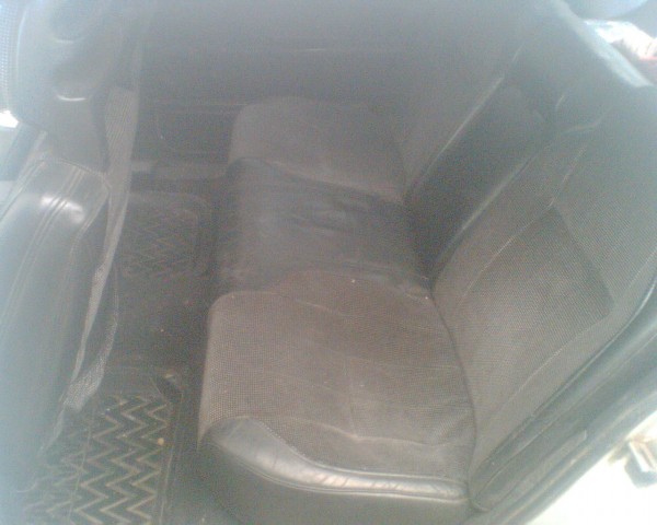

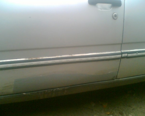

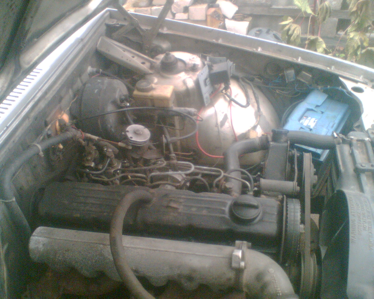

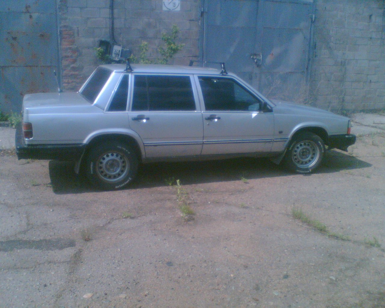

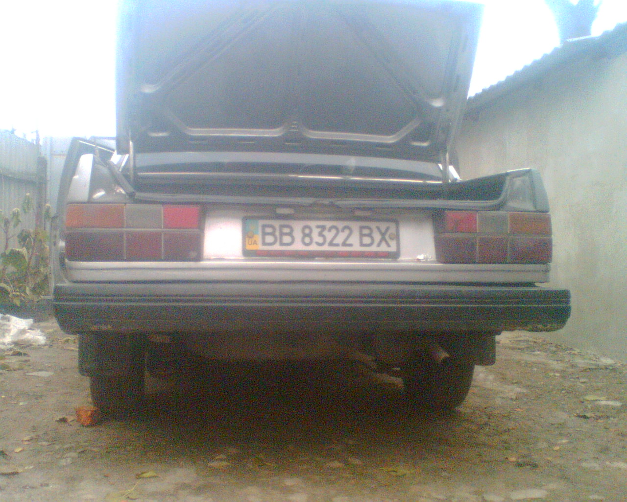

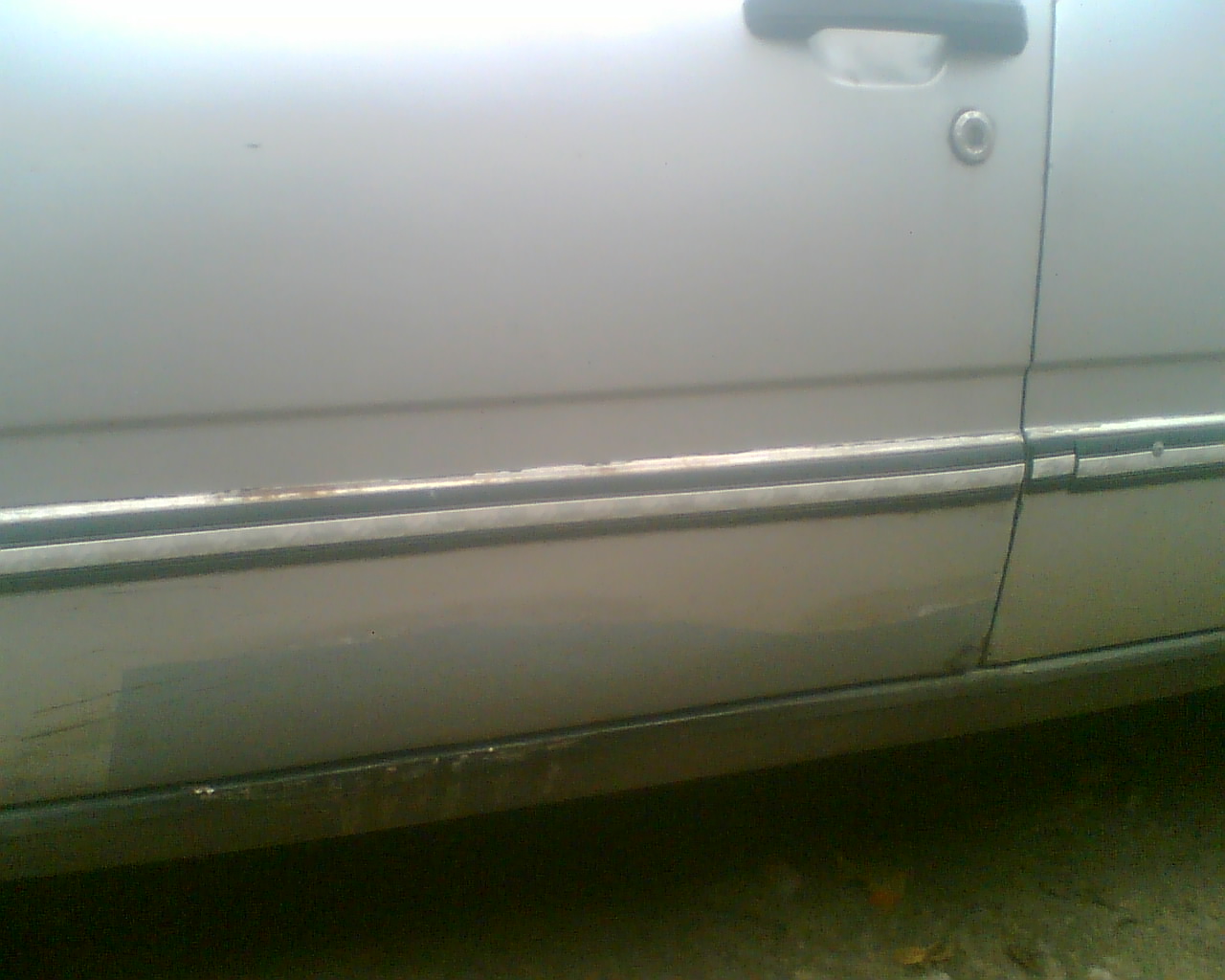

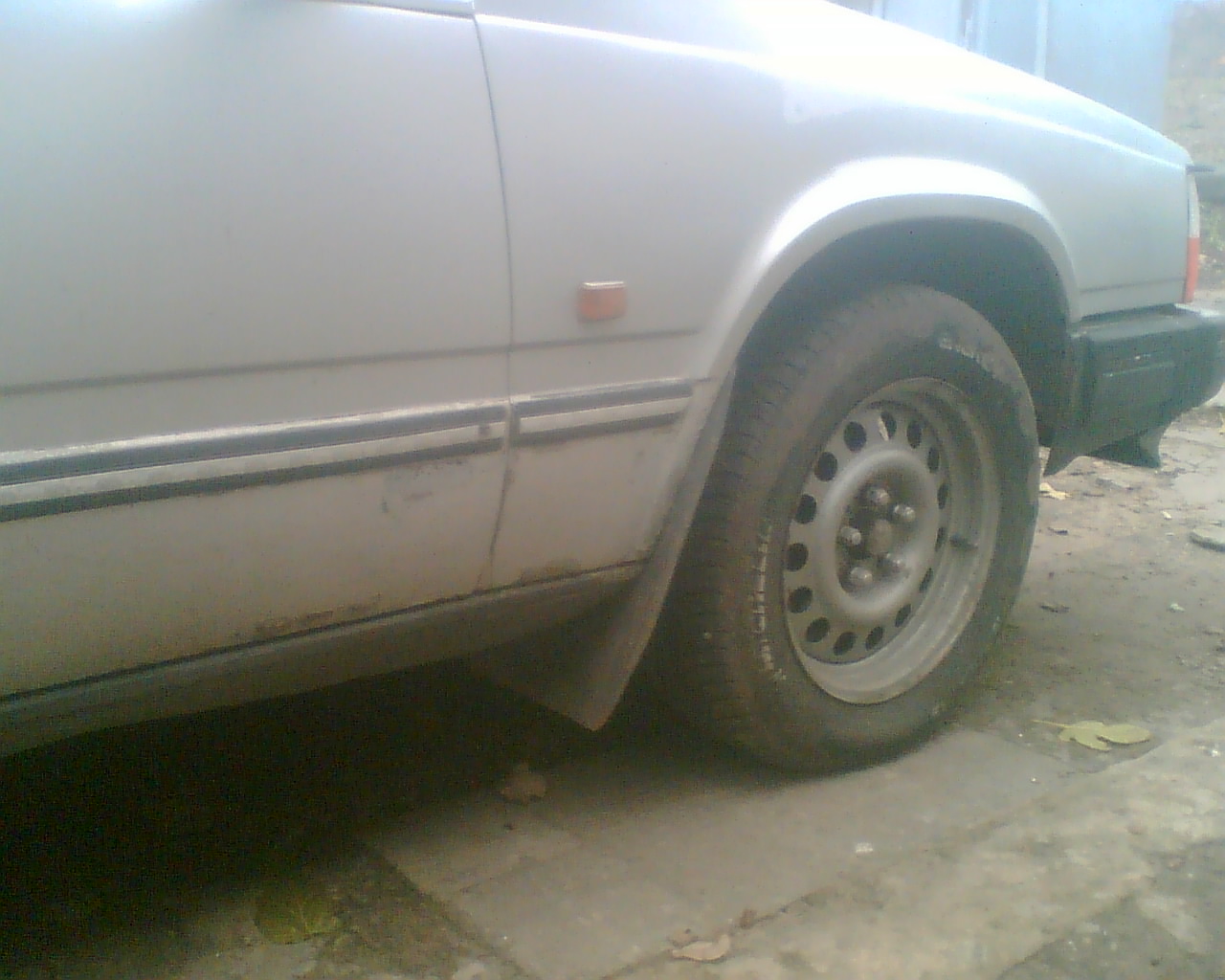

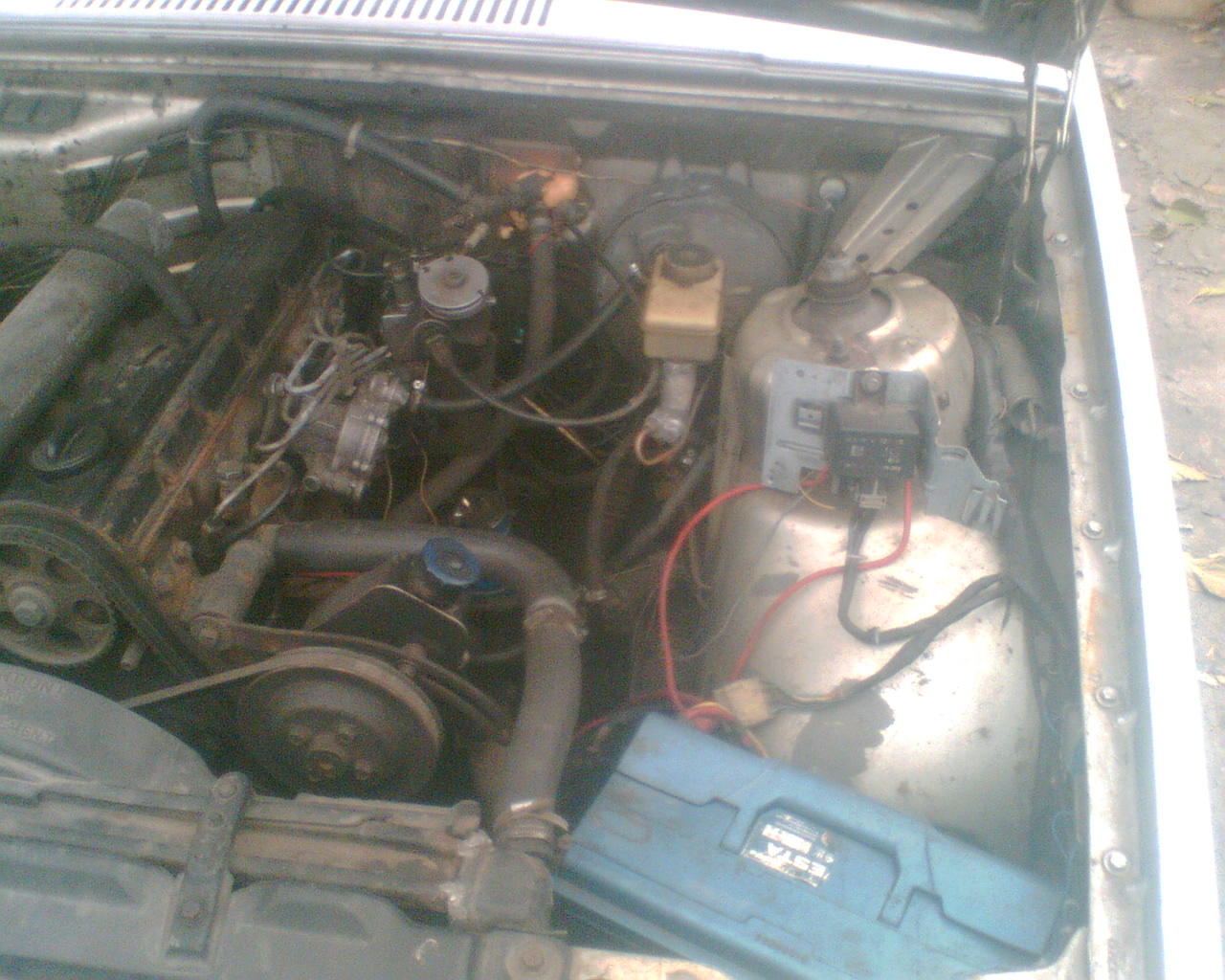

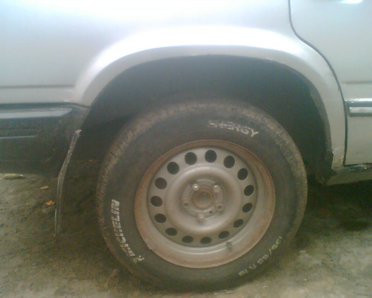

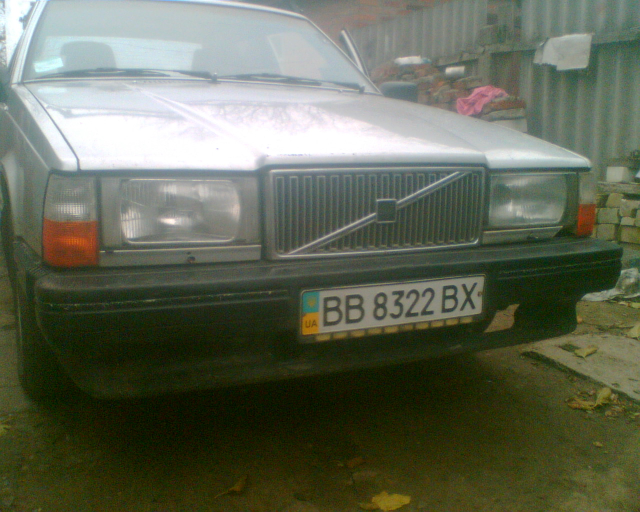

Повідомлення Григорий » Чет листопада 15, 2012 10:07 pm
По просьбам закидую немного фото
Opel zafira 1.8
Григорий
Повідомлень: 772
Автомобиль: в поисках volvo

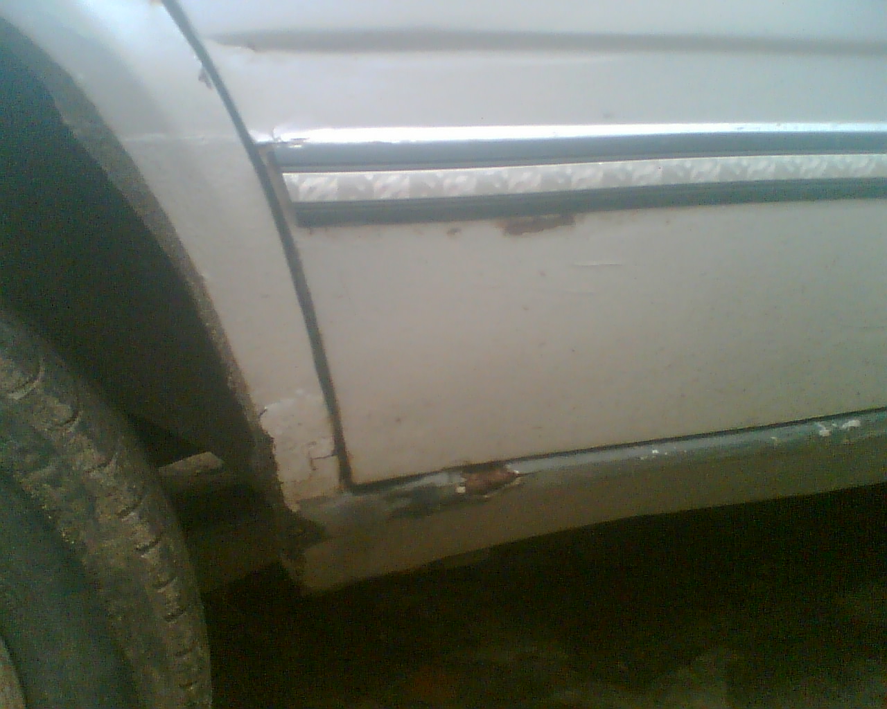

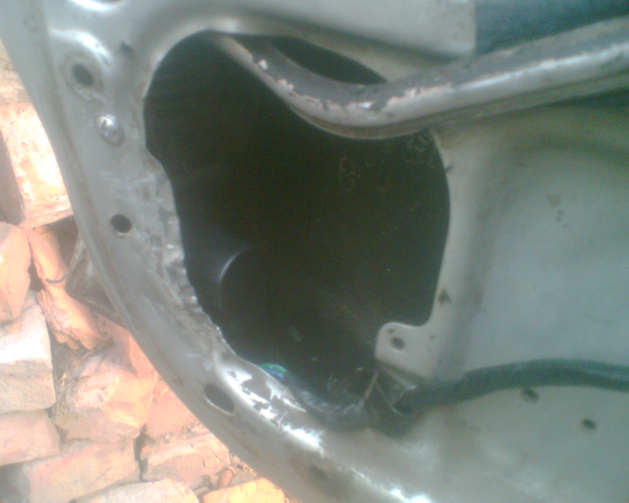

Re: Долгожданная 740 дизель
Повідомлення Григорий » Чет листопада 15, 2012 10:23 pm
Сори за качество :? ,фотал телефоном которому пять лет
Opel zafira 1.8
Григорий
Повідомлень: 772
Повідомлення solohino » Нед листопада 18, 2012 12:26 pm
Да уж,кузов похуже чем у моей тройки,пороги,двери и наверняка еще где-то,а вентиляция картера... :o :( ,но гораздо лучше чем у моей ЛТ, :D ,зато двигло на ЛТ нормальное...Даже не знаю,двиг ремонтировать сейчас накладно,холодно к тому же...насос ТНВД нашел?Блин,но как мне хочется большой седан... :sad:

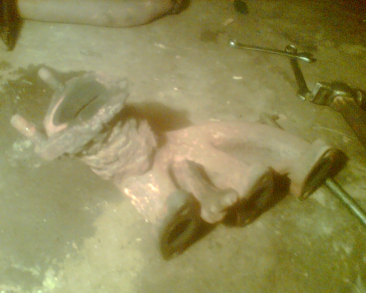

Сегодня снимал выпускные штаны,обнаружил вот такое-отвалилось ухо на коллекторе.Завтра отвезу может заварят,если нет прийдется искать. :o

Повідомлення TREKKIN » П'ят грудня 07, 2012 7:48 pm
Гриша! Искать не надо- если что у меня есть :bye:
Повідомлень: 3111
Повідомлення Григорий » П'ят грудня 07, 2012 7:57 pm
Сереж,двиг атмосферный,точно у тебя такой есть?Цену в личку.Может дешевле будет купить чем варить.Он уже и так вареный-перевареный.

Повідомлення Григорий » П'ят січня 04, 2013 11:31 pm
Сегодня немного дособирал центральную консоль,поставил шахту,рамку под магнитолу,прикуриватель.Нашел разьем на подогрев стекла,оказывается работает,проблема в кнопке.В планах замена бардачка и ремонт подогрева сидений.Вот так сейчас это выглядит.Большое спасибо за подгон запчастей Жене(Джоннику)! :-P
Повідомлення Григорий » П'ят січня 18, 2013 11:08 am
Коллектор заварили,печка дует просто класс,в машине жара(аж непривычно),сделал подогрев заднего стекла.Теперь бы разобратся с подогревом сидений,не пойму сколько должно стоять кнопок-одна или две,по схеме такое как две,какое должно стоять термо реле и где его искать.
