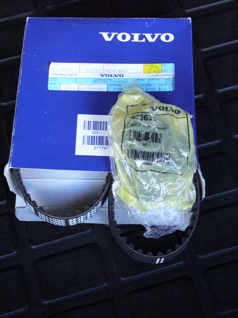

Повідомлення Dr.V » Нед березня 10, 2013 1:08 am
Пробіг 340тис. км.
Планові роботи по заміні:
1. ремня ГРМ - 271747
2. натяжного ролика- 463633
Попутно замінено:
- задню кришку ремня ГРМ (1336756), причина заміни - пошкодженні місця кріплення предньої кришки ГРМ
- передній сальник розпредвалу (6842273), причина заміни - старий стояв СКАН ТЕХ, а точніше, просто
"болтався" у свому сідлі, хоча на валу сидів добре.
П.С. Передній сальник коленвалу виявився живим. Подивився в записки попереднього господаря, був замінений на пробігу 300 тис. км., вирішив не чіпати його.

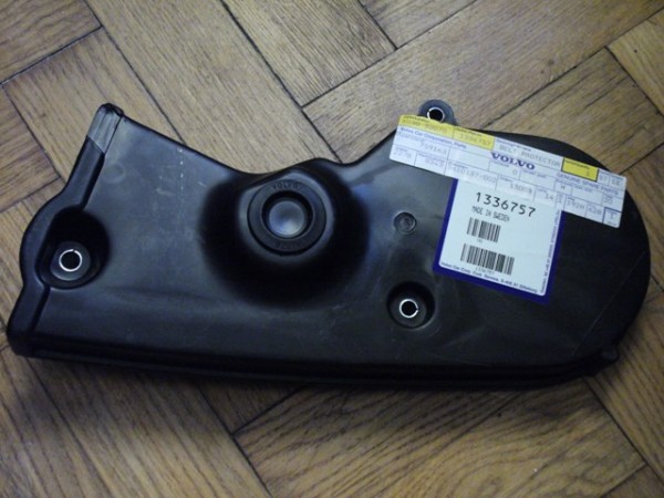

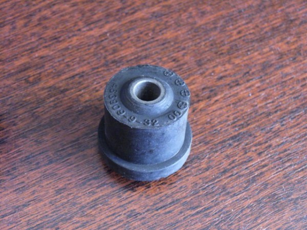

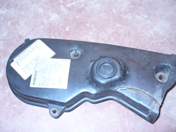

Повідомлення Dr.V » Нед травня 26, 2013 3:32 pm
1.Прийшла нова передня кришка ремня ГРМ. Стара з часом деформувалась й терла по шківу помпи.
Тепер все ОК.
2. Під шумок замінив й втулки кріплення генератора, давно чесалися руки це зробити.

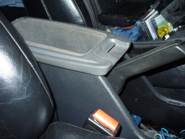

Re: 940-й чемоданчик

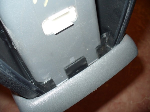

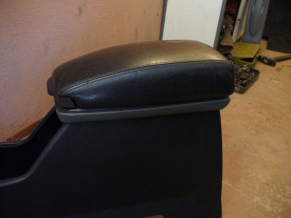

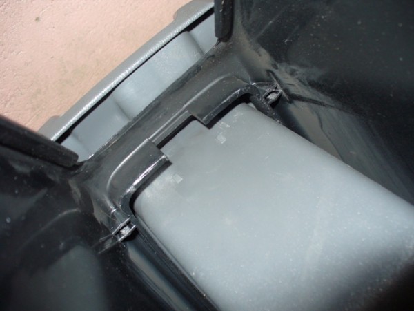

Повідомлення Dr.V » Суб червня 01, 2013 11:27 pm
Нарешті відкопав підлокітник з 960, який вже декілька років пилиться в гаражі... По ньому звичайно ще роботи хватає. Але першу примірочку зробив, все-таки були сумніви, а чи стане на місце штатного???
Впринципі все стає нормально, рідна корзина підлокітника знімається на її місце ставиться інша, за єдиним моментом - в тунелі фіксується тільки задя частина цієї корзини, передня не фіксується(видно на фотках),але при закручуванні двох нижніх саморізів, це не так вже й критично.
Тепер потрібно ще знайти корзину під чорний салон й дещо підшаманити по-дрібничках.

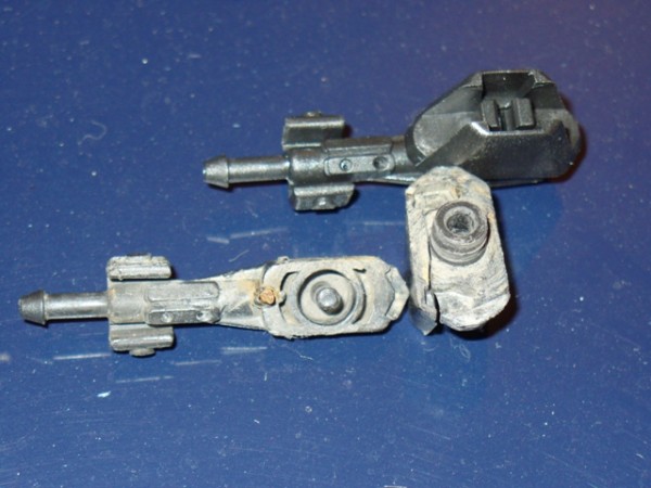

Повідомлення Dr.V » Пон вересня 16, 2013 11:26 pm
поміняв форсунки з омивачів фар...

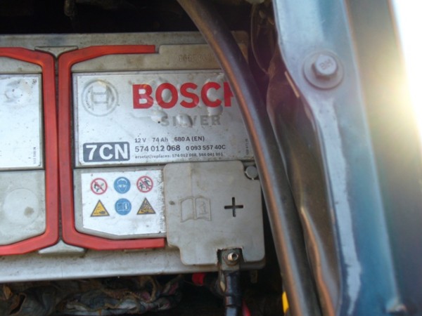

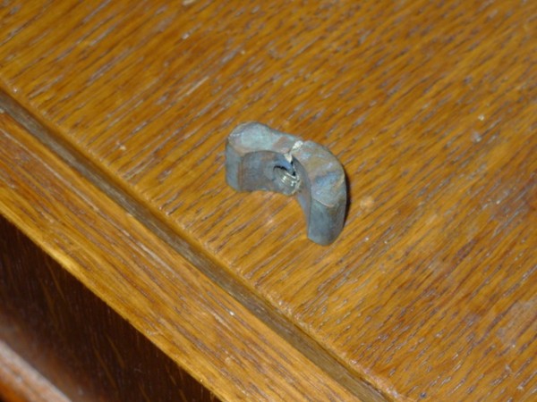

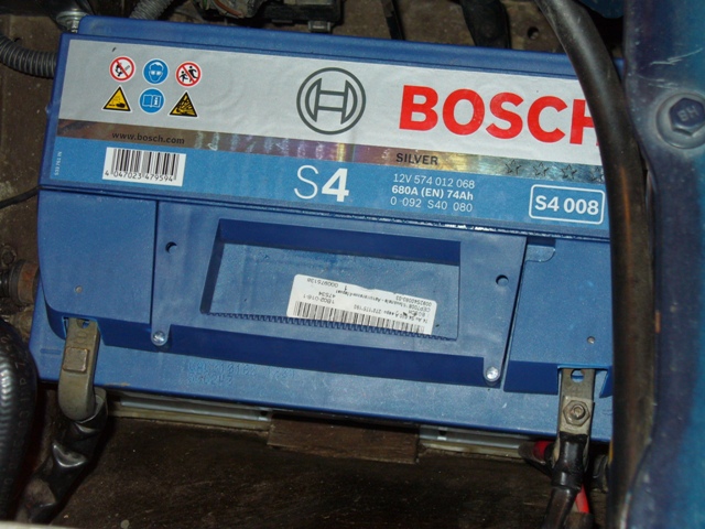

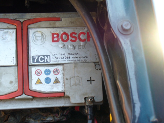

Повідомлення Dr.V » Нед березня 09, 2014 9:27 pm
Почав здихати аккумулятор. Як виявилось був куплений ще у 2005р, сам вшоці!!! Кажуть, що тепер БОШ уже не такий як був раніше, але поживем - побачимо. Вирішив брати такий самий, як і попередній.
П.С. І як западло, - розламалась гайка на аккумуляторній клемі......

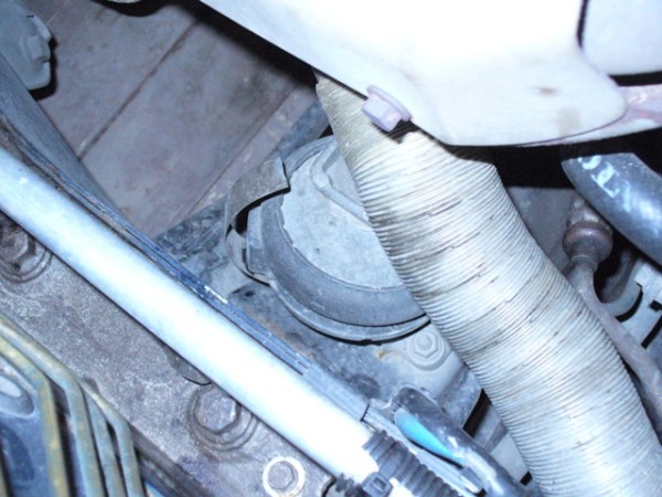

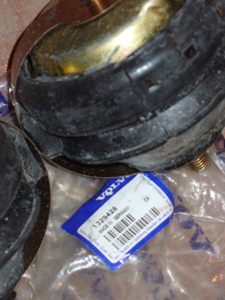

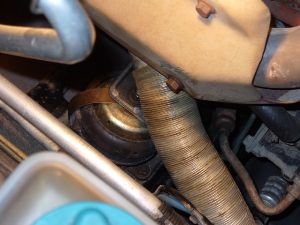

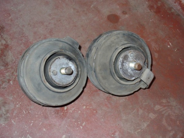

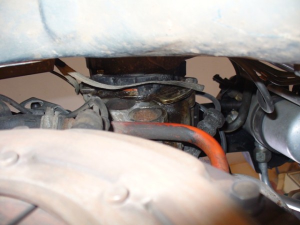

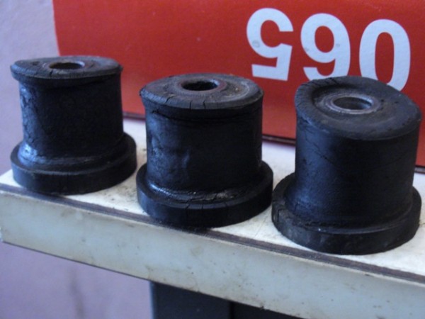

Повідомлення Dr.V » Суб березня 29, 2014 3:43 pm
Замінив гідро-подушки двигуна. Впринципі міняютья без особивих проблем...
При роботі двигуна на нових подушках, на машині без руху, особливої різниці не відчув. Хоча при русі машини, різниця відчувається. Вібрації двигуна все-таки менші ніж на старих подушках, вони таки трохи задубіли... Хоча, навіть на подушці з обірваним фіксатором, поривів на самій подушці не побачив.

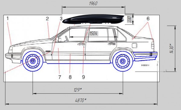

Повідомлення Dr.V » П'ят квітня 04, 2014 9:04 am
Найблищі плани:
1. Поставити грузовий бокс. Думаю, що це буде все-таки THULE.

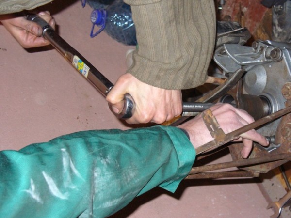

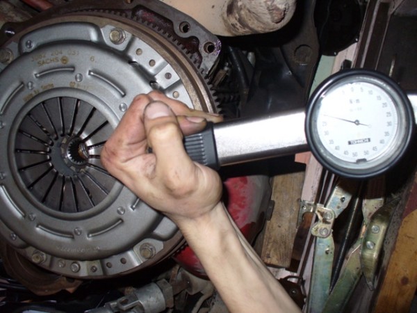

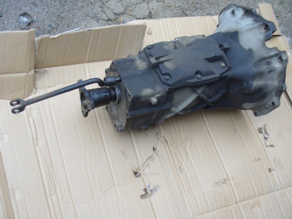

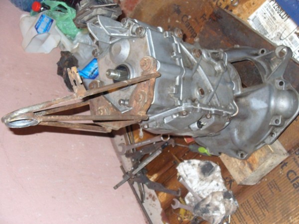

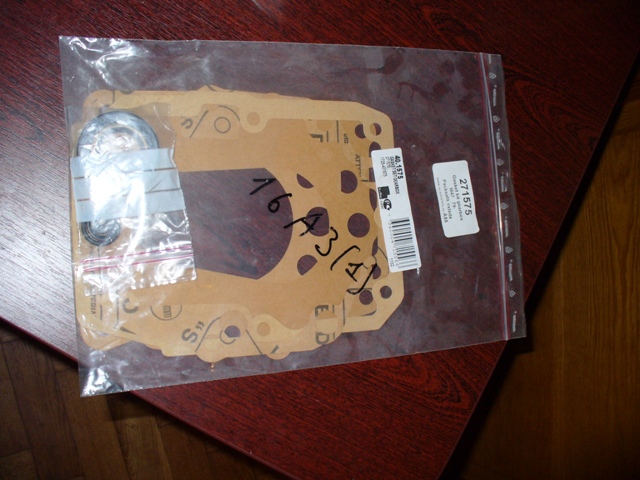

Повідомлення Dr.V » Нед квітня 13, 2014 2:30 pm
Реалізовуєм, потихеньку, намічений план дій.....
Довго збирався й довго думав де б можна було це зробити?..... Вирішив, що краще все-таки самому.
Почали вчора зранку, закінчили сьогодні о четвертій ночі.
Що зроблено:
- заміна щеплення (Sachs)
- заміна вижимного підшипника (volvo)
- заміна заднього сальника коленвалу (volvo)
- заміна підшипника для первинного валу КПП, що стоїть в коленвалі (NSK)
- заміна сальників та прокладок КПП
Все зроблено й обжато, як книжка пише. Парочка фоток.
П.С. Дякую за реальну допомогу свому товаришу VladiM та Славі за експрес консультації, а також одоклубникам да деталюхи. Окреме велике спасибі моїй дружині, що віднеслась з розумінням... хоча й трохи бурчала.
Пішов посплю поки діти відпочивають. :?
Востаннє редагувалось Dr.V в Вів квітня 22, 2014 1:28 pm, всього редагувалось 3 разів.

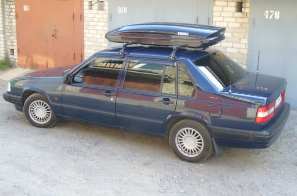

Повідомлення Dr.V » П'ят травня 02, 2014 3:49 pm

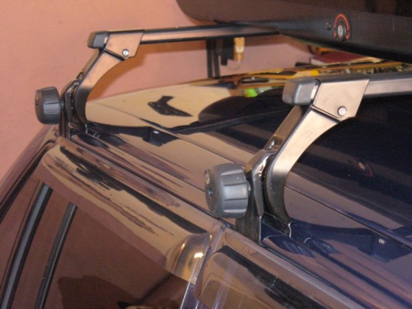

Встановив бокс. Поперечини Thule :-P
Повідомлень: 865
Звідки: Миколаїв
Повідомлення nikolajs » Суб травня 03, 2014 10:43 am
Поздравляю! Сколько денег вышел Труль? И сделай фотку чтоб всю машину было видно.
Кстати, крепеж поперечин и сами поперечины выглядят как оригинал. А зажим всего одним винтом? Если да, то это 100% как оригинал. Фирма то Шведская, если не ошибаюсь.
Повідомлення Dr.V » Суб травня 03, 2014 2:53 pm
nikolajs написав:Поздравляю! Сколько денег вышел Труль? И сделай фотку чтоб всю машину было видно.
Коль, дякую. Давно виношував цю ідею. Ти ж в курсі.....
Так, фіксація кожного кріплення одним болтом. Замовити рідні кріплення вже нереально, трохи полазивши по інету, також прийшов до висновку, що Тхуле, - те саме Вольво! Ось фотки барашків з Вольвовського каталогу вони подібні 1 в 1 з моїми.
Бокс Spirit 780 вже знятий з виробництва, тому брав б/у та й новий не купив би, - як на мене то виходить дорого!!! В живу виглядає майже так-само, як і на кресленні. Пробував віртуально ставити інші бокси...... не подобалось візуально, а з дешевих, щей під сумнівом були тактико-технічні характеристики.
П.С. за бокс заплатив десь 350$....
Повідомлень: 865
Звідки: Миколаїв
Повідомлення nikolajs » Суб травня 03, 2014 5:05 pm
100% у Вольво один в один. Так что это и есть оригинал. Тем более, я уверен, у них был контракт на поставку данного аксессуара для Вольво. С ящиком прикольно.
Михась пускай икает :) У него оригинал с держателями для великов :)

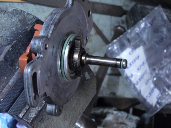

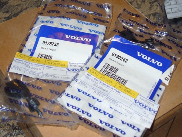

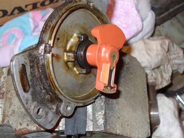

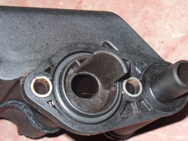

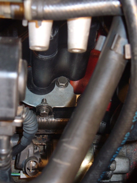

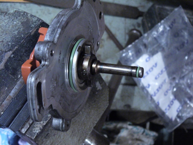

Повідомлення Dr.V » Нед червня 08, 2014 12:26 am
Коли міняв щеплення, то помітив негарну картину біля трамблера...
Все обійшлось заміною двох ущільнюючих кілець.
До моменту зняття трамблера думав, що прийдеться міняти й його сальник. Сальник ще походить, чуть-чуть підпотіває, але це не критично. Та й викулупувати його не дуже хотілось. Все видно на фото.
Повідомлень: 865
