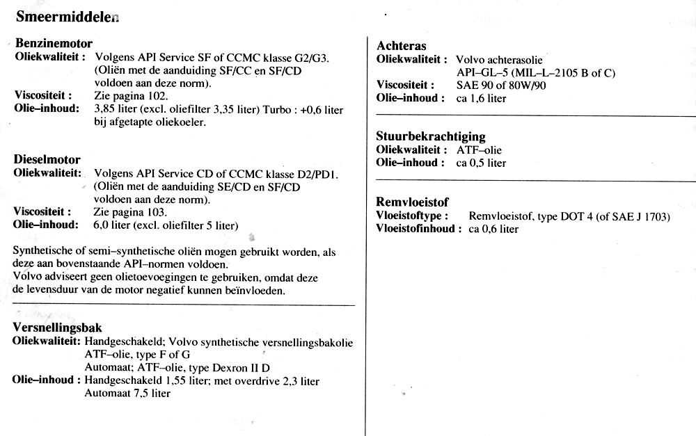

У меня М47 коробка, по немецкому мануалу лить жидкое трансмиссионное масло тип ATF, по каталогу Валволайн проверяли тоже указывает масло ATF.

leo_run написав:а что лить в пятиступку с кнопкой??
М46 (четырехступенчатая, но с овердрайвом – повышающей передачей, располагающейся в отдельном картере и включающейся кнопкой на рычаге переключения передач)
В коробку М46 льётся ATF Type F. Можно лить Дексрон 2, он впринципе совместим с Type F.

Mikka написав:У меня М47 коробка, по немецкому мануалу лить жидкое трансмиссионное масло тип ATF, по каталогу Валволайн проверяли тоже указывает масло ATF.
У меня мануал переведенный на русский.
В оригинальном мануале действительно указан ATF или Dextron II... Завтра еще со спецами проконсультируюсь и наверное заменю, пока много не наездил.
Вообще-то для меня удивительно, что для самой обычно механики используется такое масло. Для овердрайва это действительно необходимо, там режим работы масла близок к автомату, а здесь? Будем разбираться!

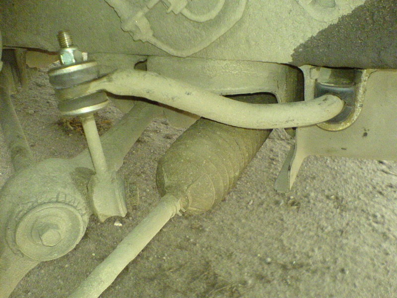

Повідомлення Gromix » Чет квітня 08, 2010 10:03 pm

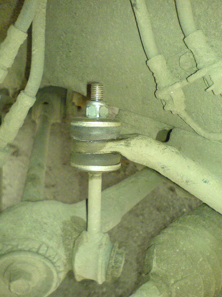

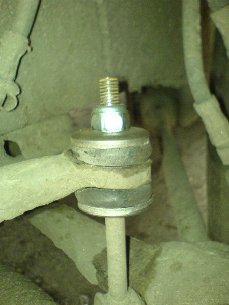

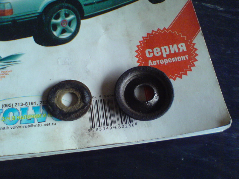

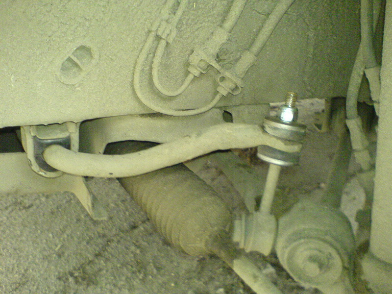

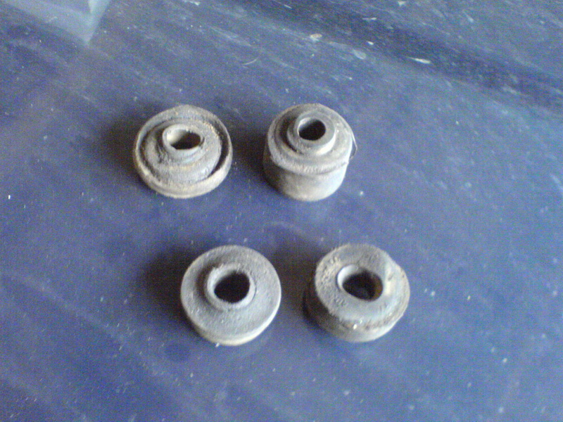

Добрался до резинок переднего стабилизатора! Поменял все на скантех! Стояла такая жуткая солянка! Жаль не сфоткал! На одной стороне одна резинка вольво, вторая от волги, поджато это все обычными шайбами, которые естественно всю вольвовскую резину выдавили наружу, а волговская резинка стояла как новенькая! :) На другой стороне стояли шайбы- "тарелочки", видимо родные, но одна из них была конкретно продавлена и резинки уже превратились в жалкие остатки! Поставил усиленные шайбы-"тарелочки" от волги, теперь продавиться шайбы просто не могут (толщина шайбы 3 мм).

Повідомлення leo_run » Чет квітня 08, 2010 11:07 pm
а новые можно сфоткать??
Повідомлень: 3984
Re: Борт 740
Повідомлення Gromix » П'ят квітня 09, 2010 11:09 am
Сегодня с утра сфоткал!
Gromix
Повідомлень: 277
Re: Борт 740
Повідомлення nikolajs » П'ят квітня 09, 2010 11:26 am
О! Респект!
