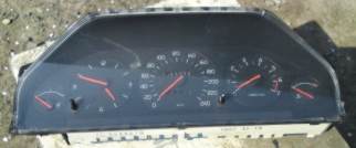

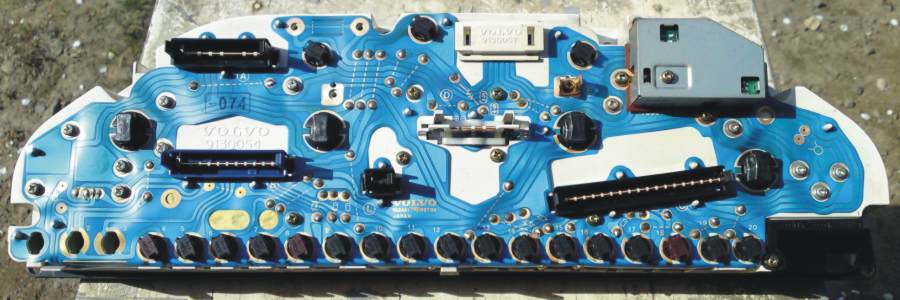

Решился разобрать приборную панель. Аккуратно, не торопясь, с чувством , с расстановочкой и опля - блок спидометра к меня в руках! Дальше тормоз. Не снимается стрелка. :sad: Но возникла мысль: можно заменить только блок спидометра, если не подлежит ремонту мой. И следующий вопрос к 960: в самом деле нельзя одометр обнулять на ходу или это у меня такой корявый попался??? :welcom:

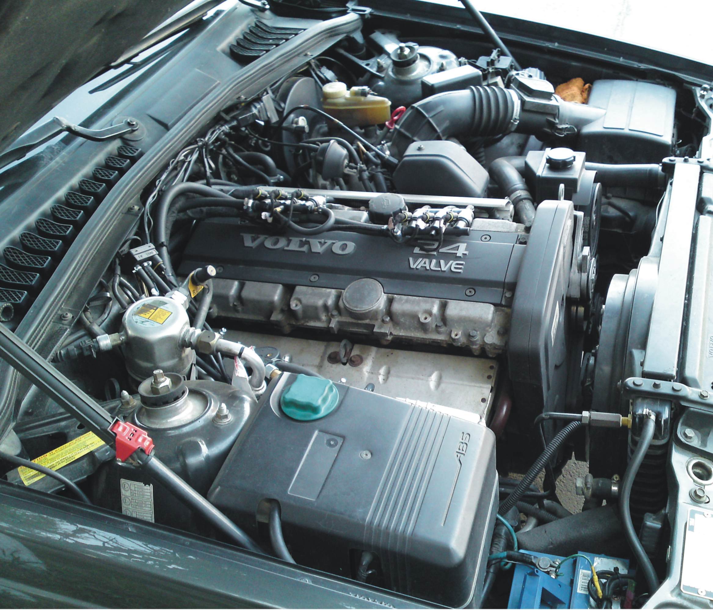

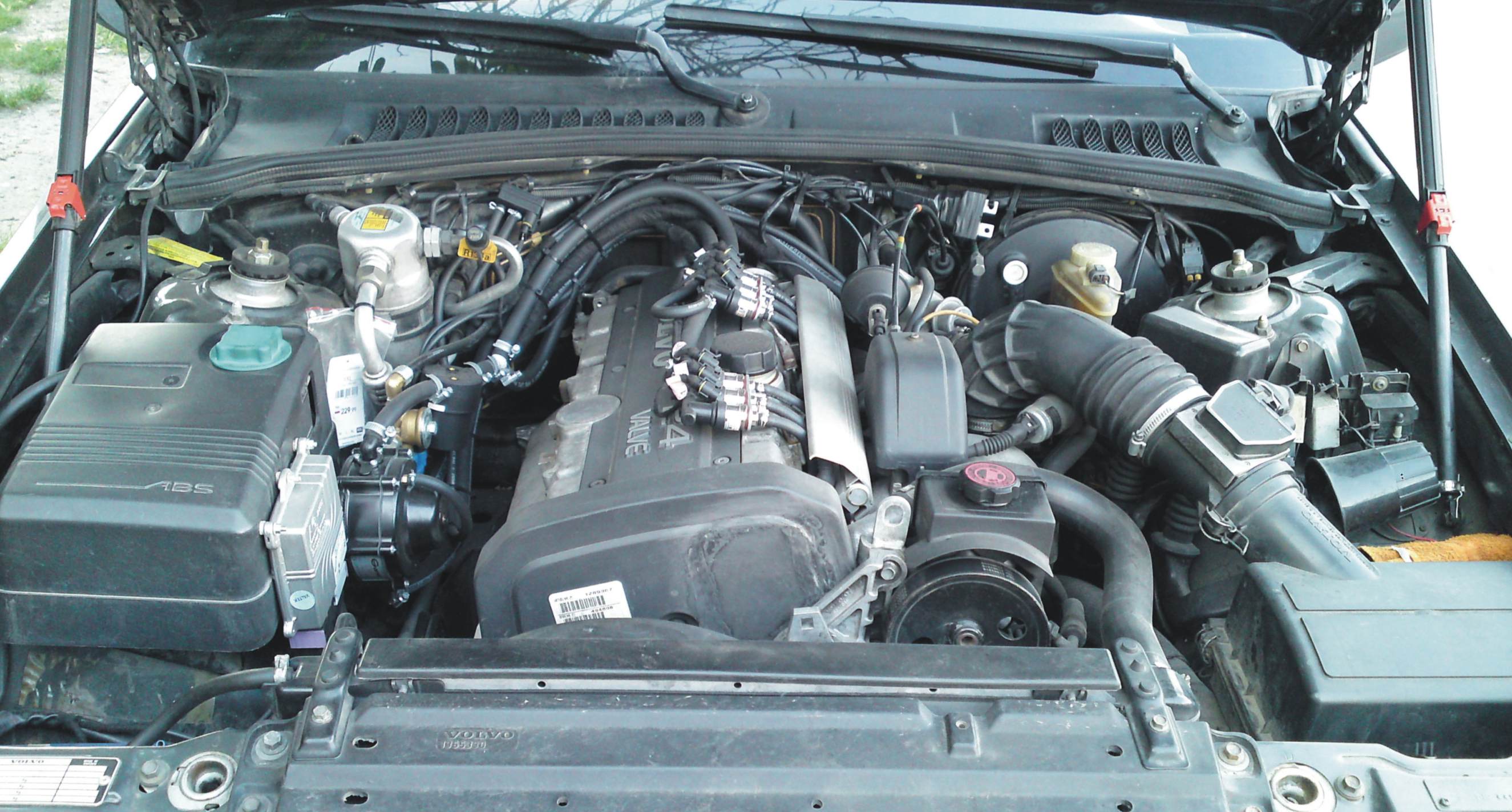

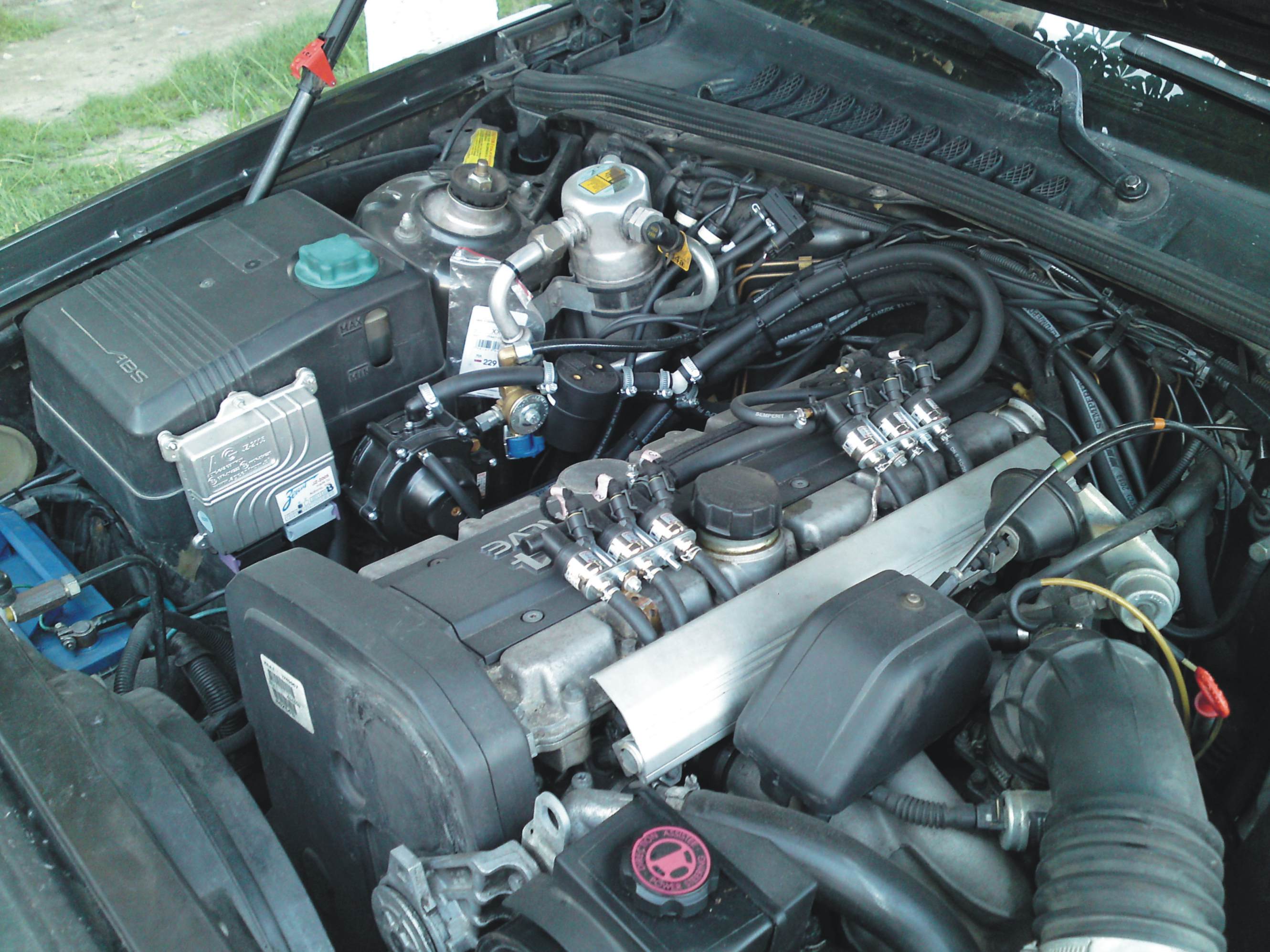

Повідомлення Вольволег » Чет травня 23, 2013 1:37 am
Сделал пару снимков мотора с ГБО. По потреблению ничего не знаю, ибо в день, когда испытывали ГБО, перестал работать спидометр. Пока езжу вслепую. Потери в мощности не ощущаю - идет плавно и мощно. Комплектовал по советам Миши. Монтаж - ребята по рекомендации тоже Миши. :buba:

Повідомлення Вольволег » Суб травня 25, 2013 11:05 pm
Сегодня в честь Дня Киева получил из Тернополя (740)дизельную приборку от 940! Переставил спидометр и поехал проверять. Счетчики заработали! Теперь я не слепой, теперь могу считать км и денги. :idea: Как мало надо для простой радости. Сережа (Бобрик) разобрал мой спидометр ( я бы не решился, а он мастер) и определил неисправность магнитов моторчика и предложил поискать моторчик. Может у кого есть? :welcom: Теперь можно и газ отрегулировать :buba:
