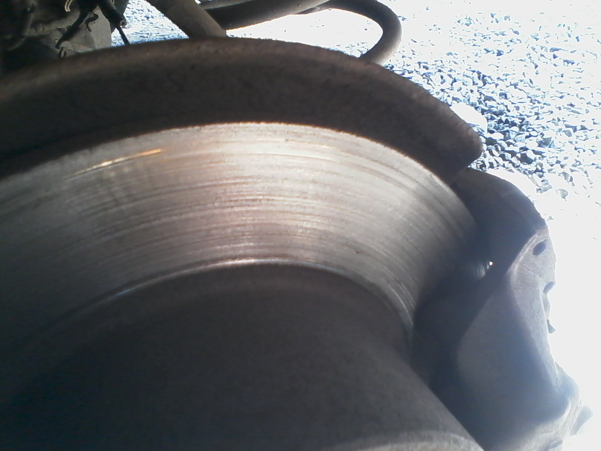

Повідомлення lex2009 » Сер вересня 18, 2013 7:41 am

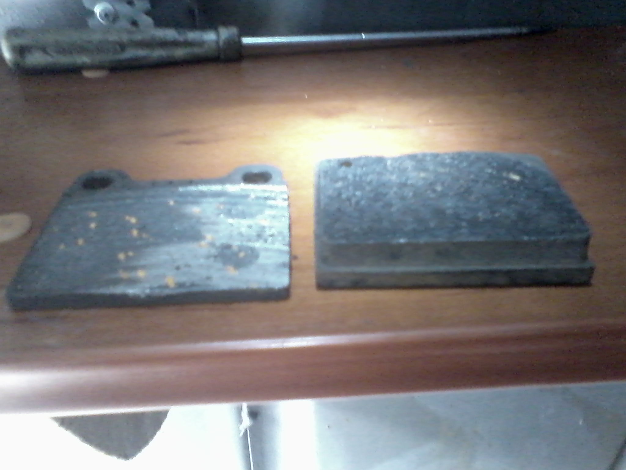

Долго не мог понять что за скрежет был сзади при торможении, оказалось сорвало фрикционную накладку с колодки. По быстрому заказал колодки у Сергея 740 за что опять же спасибо, и заменил все сзади сразу. Диск немножко правда попиляло.

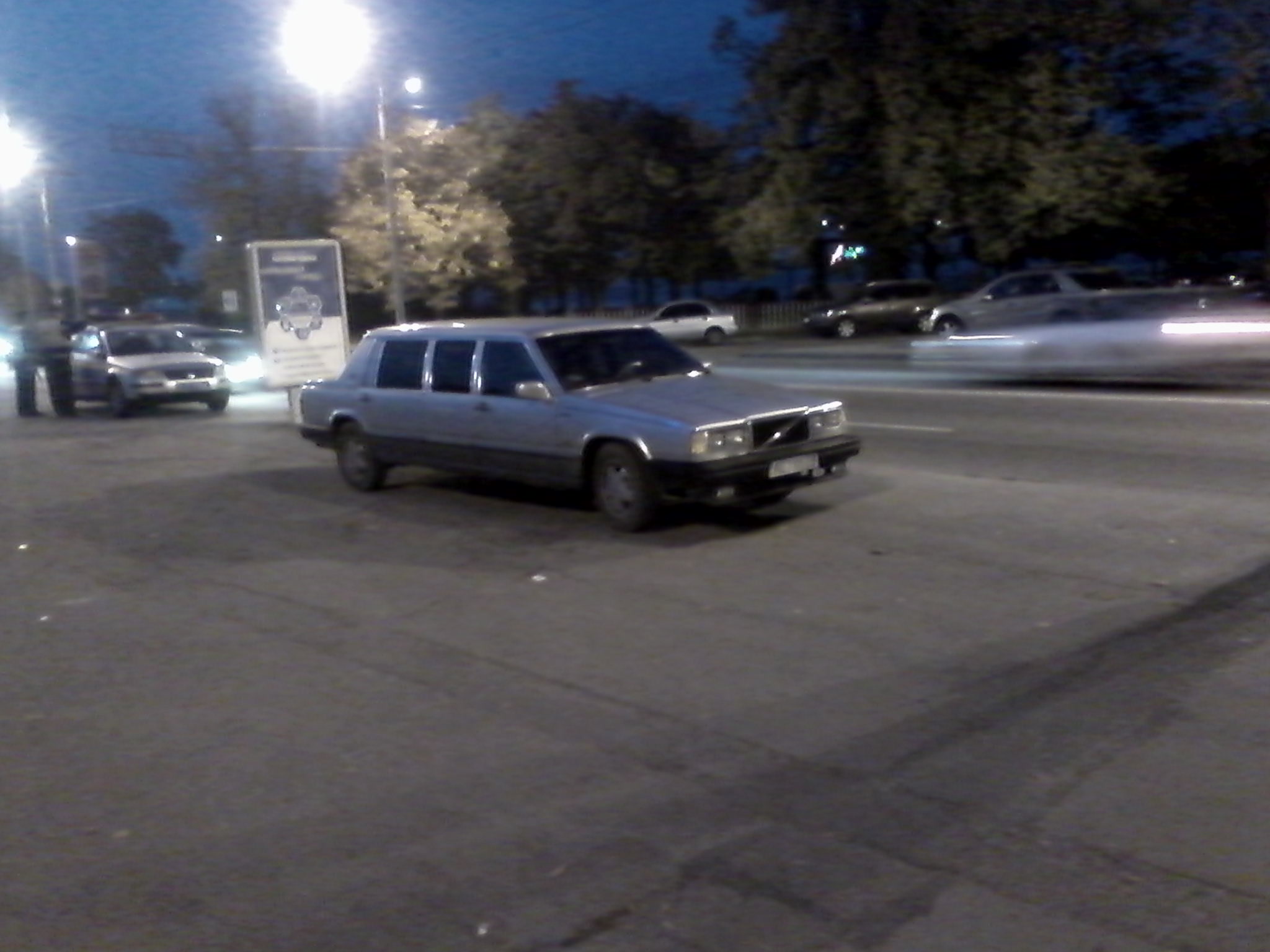

Перестал показывать датчик температуры, снял приборку пропаял пайку, минус отвалился что на датчик идёт теперь всё работает. Вот ещё увидел такого чудо зверя на набережной, специально остановился сфоткать редчайший екземпляр.

lex2009 написав:специально остановился сфоткать редчайший екземпляр.
Почему редчайший, в Харькове тоже такой есть, только черный. Думаю в других областях тоже найдется.

akakernel написав:
Согласитесь что не так часто увидишь, кстати комплектация называется GLEL :D

Повідомлення AndreyKa » П'ят жовтня 25, 2013 2:56 pm
У Харьковского комплектация: два тех.паспорта :-D

Повідомлення lds » П'ят жовтня 25, 2013 6:23 pm
У нас в Донецке такая же есть Вольваха Лонг, только черная. Видел пару раз.
С колодками конечно жесть, по хорошему бы диск проточить что бы новые колодки не съел.

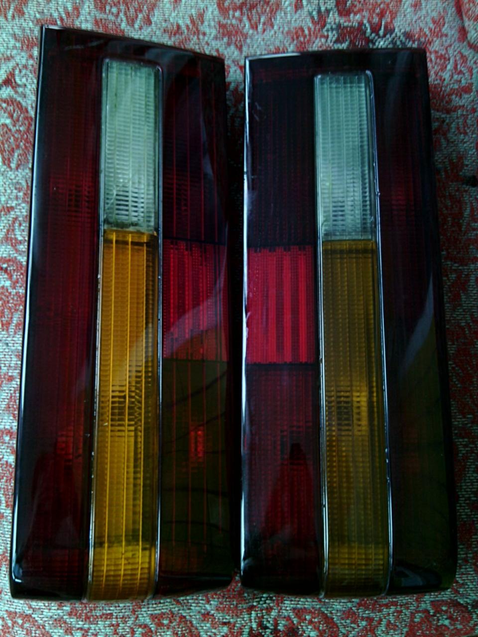

Повідомлення lex2009 » Сер червня 04, 2014 6:37 pm

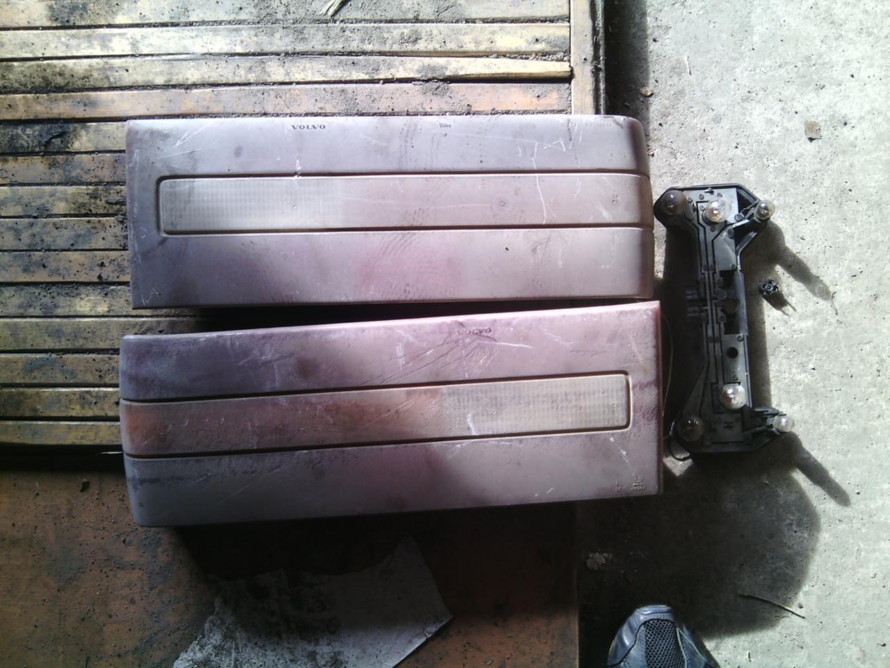

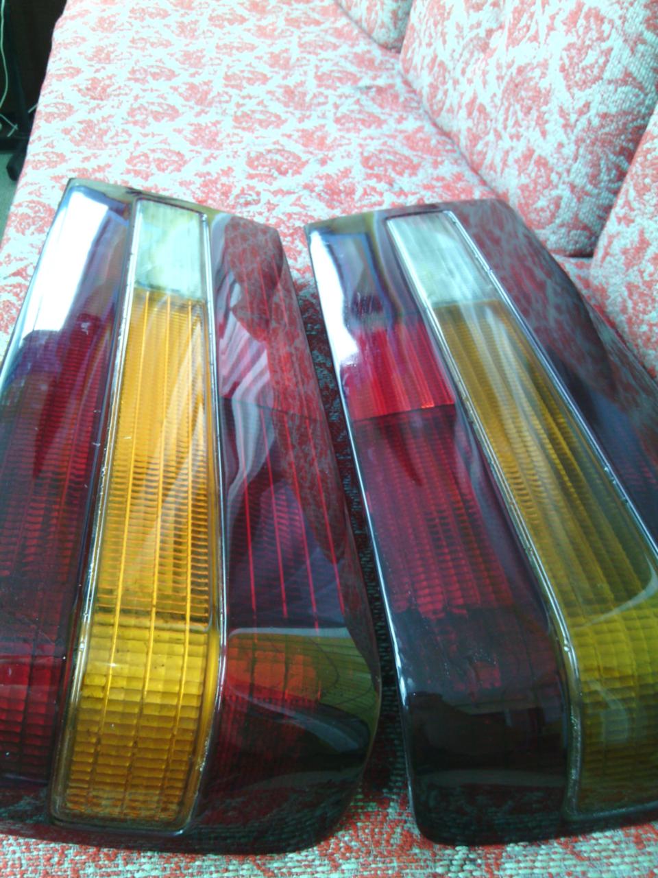

Забрал "новые" фонари с полировки, доволен как слон :idea:. Буду завтра колхозить на машину.

Re: 760 TurboD
Повідомлення MOOSE » Чет червня 05, 2014 7:25 am
lex2009 написав:Забрал "новые" фонари с полировки, доволен как слон :idea:. Буду завтра колхозить на машину.
:o :o :o
Широкі ліхтарі :drag:
Де Ви їх знайшли?
Повідомлень: 3719
Re: 760 TurboD
Повідомлення lex2009 » Чет червня 05, 2014 3:02 pm
MOOSE написав:
:o :o :o
Де Ви їх знайшли?
Год назад в днепре продавалась 760 без доков и не на ходу, она была перебрана там всё рестайловое стояло, знакомый купил её себе под донора, эти фонари там были. Отдал их мне. Кстати морду рестайл он себе ставить не будет, так что может кому надо, спрошу.

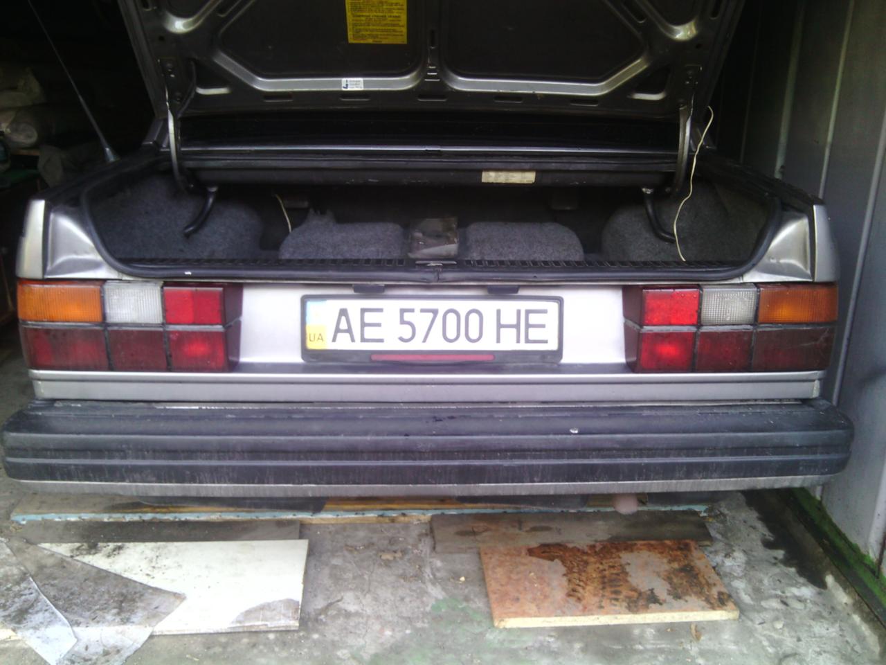

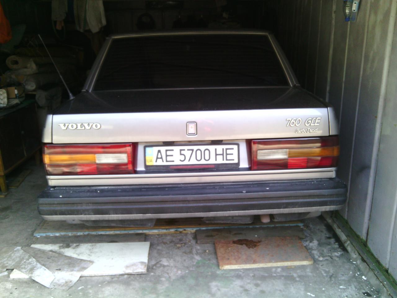

Повідомлення lex2009 » Чет червня 05, 2014 3:05 pm
Вот заколхозил, надолбался с этими плафончиками.

Re: 760 TurboD
Повідомлення Merlin » Чет червня 05, 2014 4:07 pm
Свежо смотриться. ставим лайк. :-D
Повідомлень: 3298
Re: 760 TurboD
Повідомлення AndreyKa » Чет червня 05, 2014 4:08 pm
Ты не поверишь, но мне больше старые нравятся :-D

Повідомлення ClassN1 » Чет червня 12, 2014 5:38 pm
видимо неудачное фото - на авто... Те что выше смотрелись лучше...

Повідомлення VOLVO-VOLGOVOD » П'ят червня 13, 2014 3:00 pm
Смотрятся классно!!! Я думал с матовых ничего не выйдет, а оно вот как бывает!!! :moil: ;)
