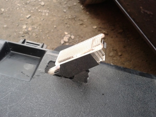

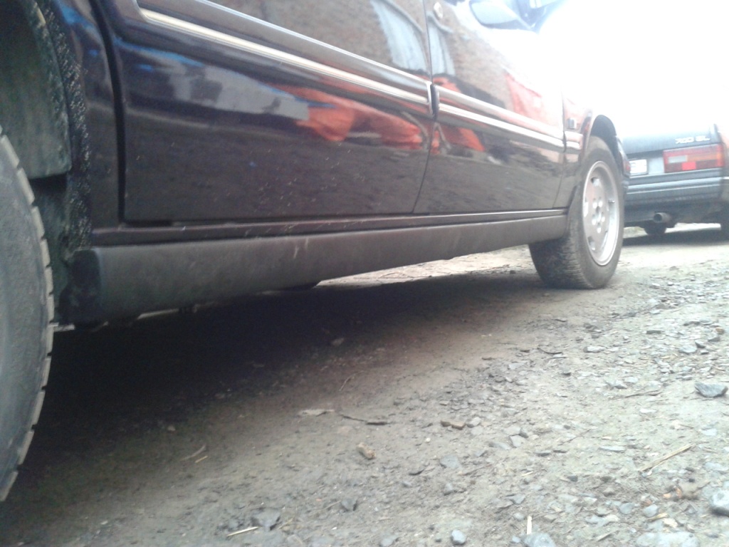

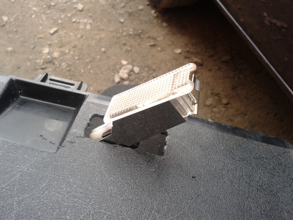

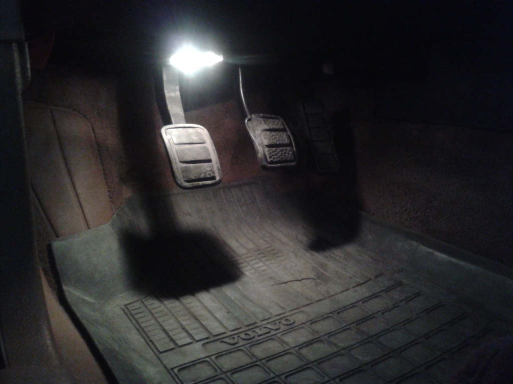

--поставил пороги с 960--S90
--подсветку ног с S70
--закрепил задний бампер
--по салону все пласмаски и запчасти на своих местах---сделаю фотки!

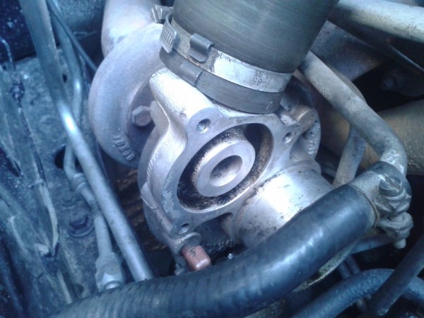

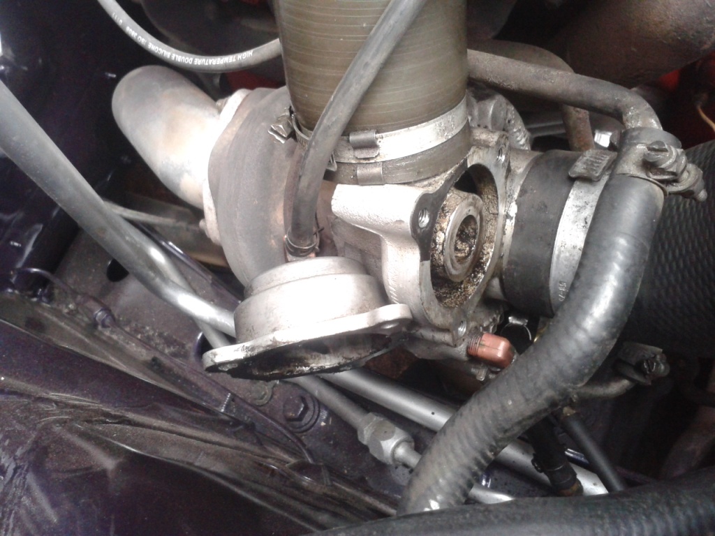

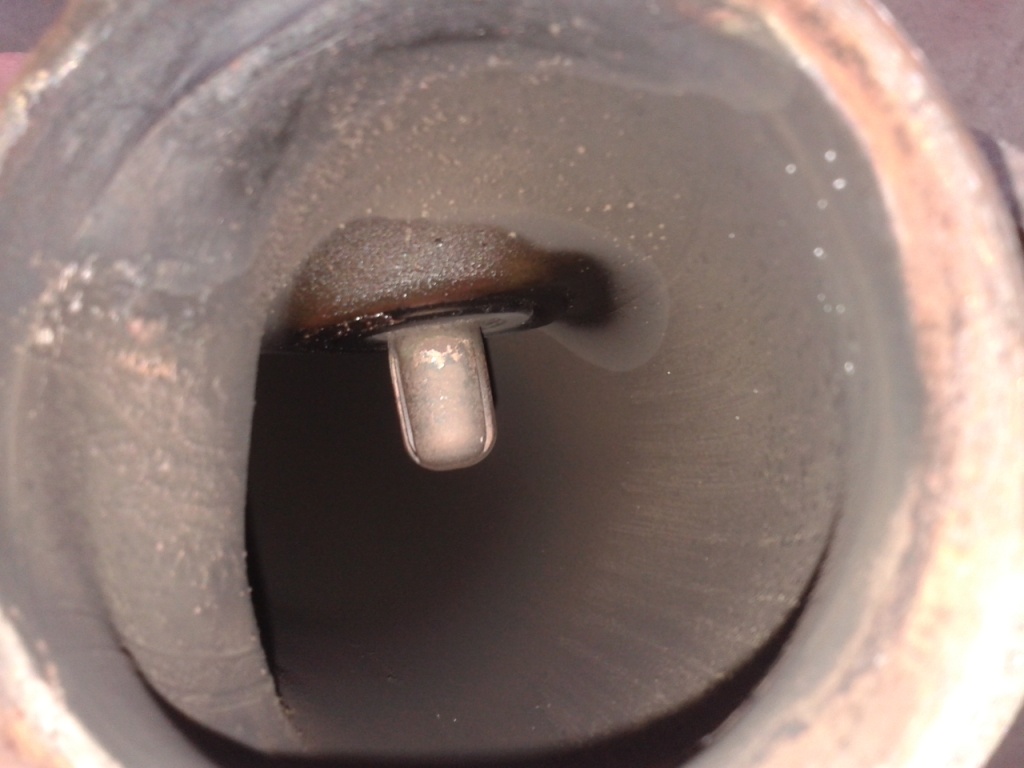

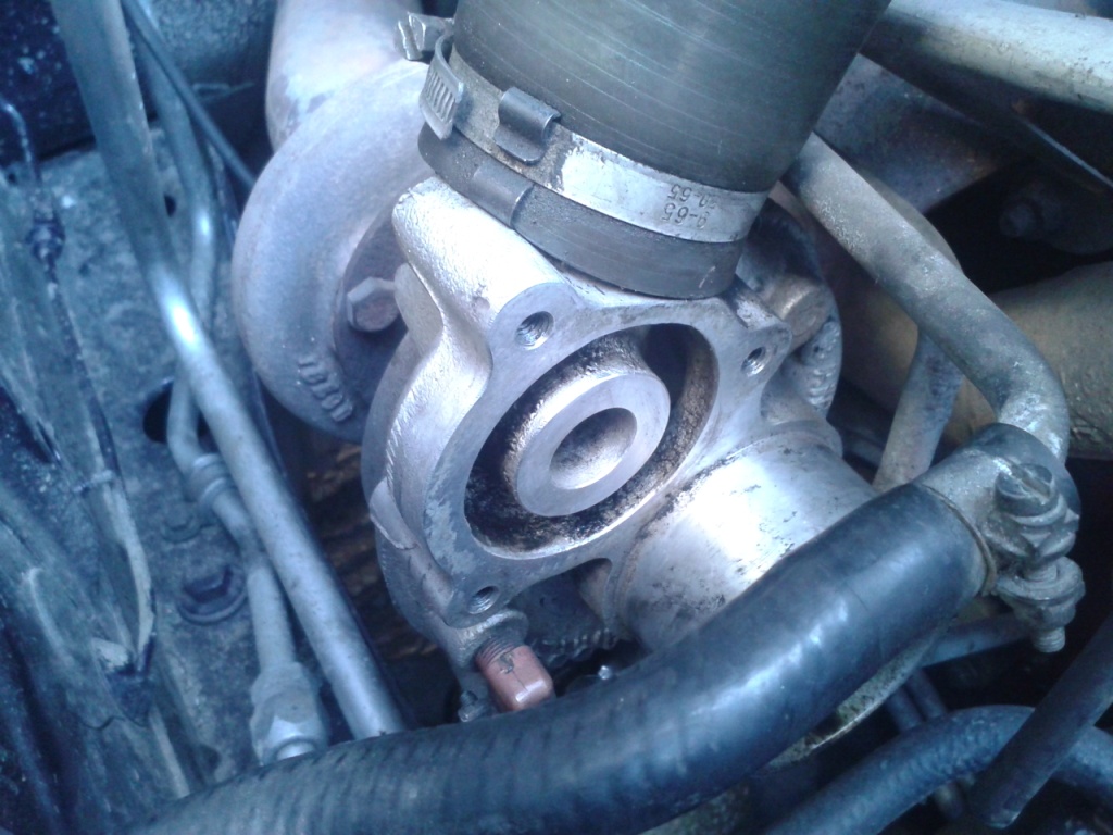

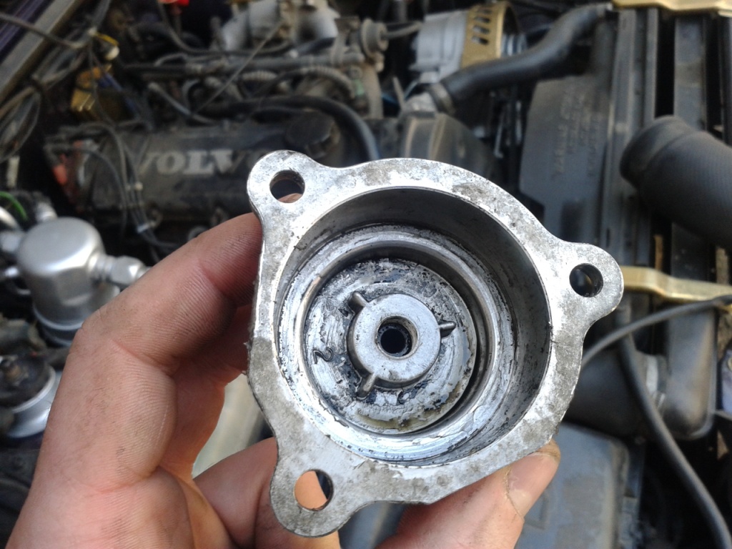

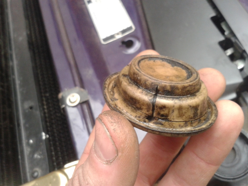

вот в чем проблема!
поставил я Plus, который поднимает надув до 0,9 бара и дает до 190л.с, НО---надув оказался 0,5 в пике, и еще прикол в том, что если давать копоти и сбрасывать на нейтралку, то машина сразу глохла на ходу, после заводки--снова все гуд(если не давать выше 3000об.)! :drag:
отключил я эту систему и подкрутил тягу вестгейта — результата нет! (((
проверил мембрану блоу офа--оказалась порвана, поскольку найти новую практически не реально, было принято решение искать что то похожее--подобрал с клапана от котла водяного(вроди)! поставил--результат порадовал--уже не пропускает воздух с улитки в клапана! ;)
но почему не поднимаеться надув?
мне кажеться, что причина в том, что между чашкой в которой стоит мембрана и корпусом улитки стравливаеться надутый воздух обратно в улитку!
что делать? точить новую крышку под выносной блоу оф?(я поставил так на 760)
:drag:
кстатии--после отключения Plus, машина уже вроди не глохнет!

Слав, накладки поставив з порогами С90 чи до рідних закріпив на кліпсах?
Повідомлень: 865
Звідки: Миколаїв
Re: 940 turbo unreal
Повідомлення slava_n » П'ят березня 07, 2014 9:52 pm
пороги рідні! на кліпси! :D

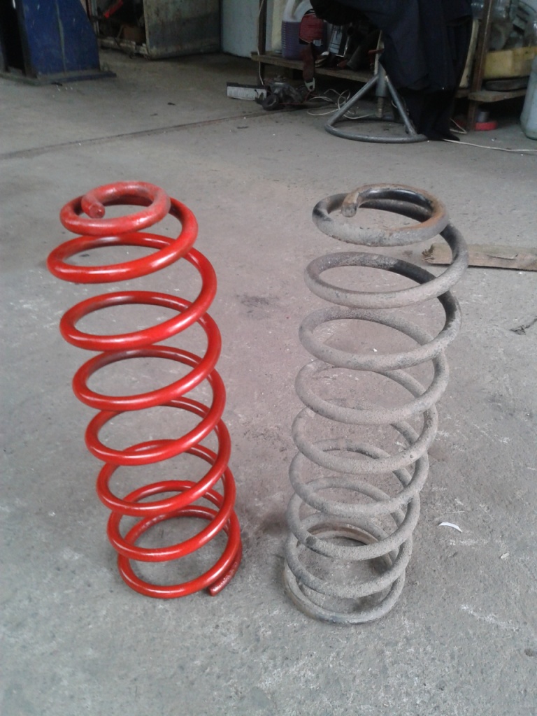

после того как начал ездить, сначала не обращал внимание на вялость и мягкость(которая мне не очень нравиться) задней подвески!
после пробега по трасе 500км п наших "суровых" дорогах, ловил отбойники, попротирал немного подкрылки!
после замера витка---10,7мм. примерно, оказалось, что они самые мягкие(ишли под нивоматы)!
после просмотра з.ч. на полке, было принято решение попробовать поставить усиленые пружины, диаметром 11.8мм. от 850--S70 Т-5r с "красной меткой"!
по длине они одинаковые, но витки и диаметр разные, слегка подшаманив, они стали!
уже накатал, результатом очень доволен, пробоев нет вообще об отбойники, стала собраней и жеще!
аморты поставил орегинал, но хочу каябу или бильштейн газ! )))

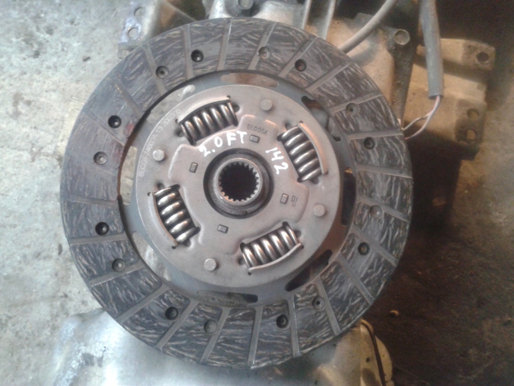

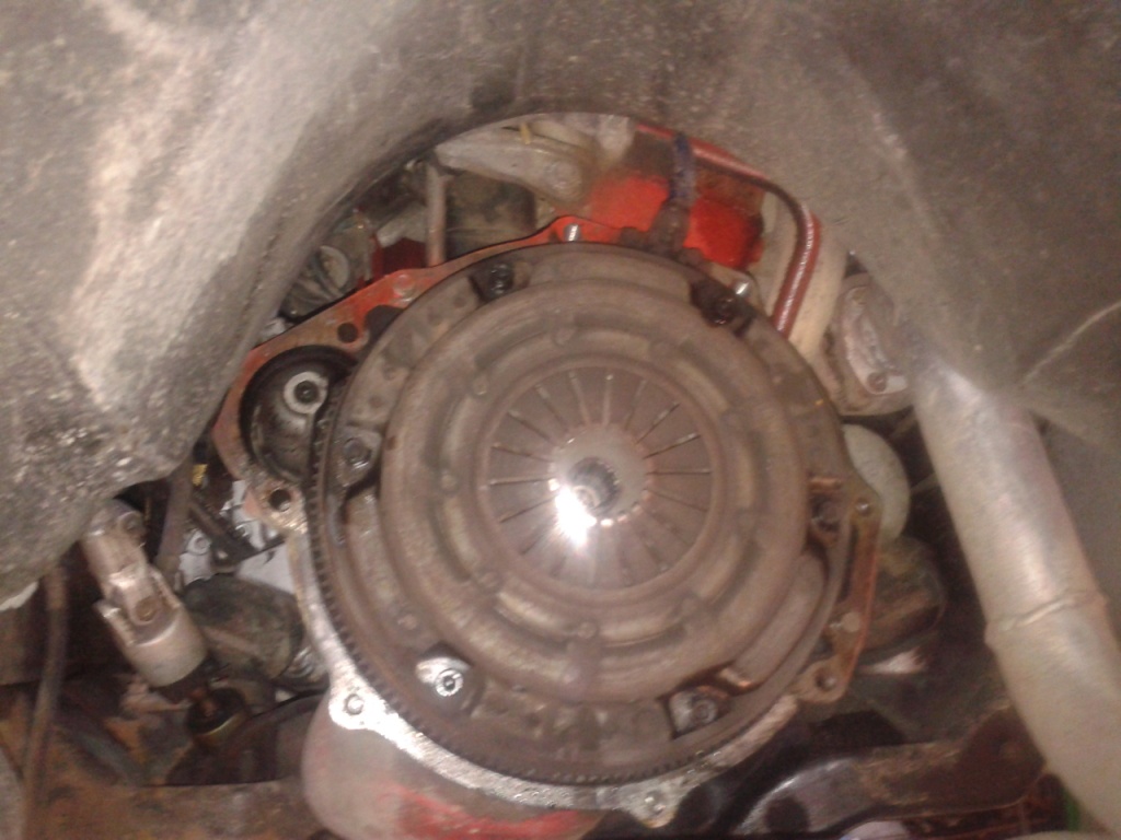

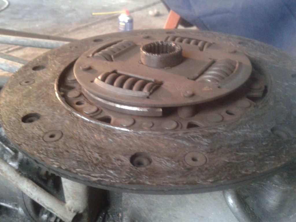

замахался я с пробуксовкой сцепы при выходе на буст! (
появилось время--решил разобраться! снял кпп и афигел---когда увидел диск сцепления!
1--он родной!
2--износ был 100%, до этого еще такого конченого не видел, замерив его 4.9мм. даже тер заклепками!
поскольку в наличии нового не было, решил поставить б.у(с Германии), толщина которого--6.6мм. разница уже есть!
поставив все на место, и дав "под хвост"---все ляля! ))) пробуксовки нет!

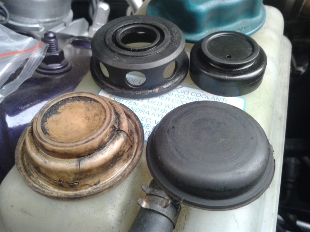

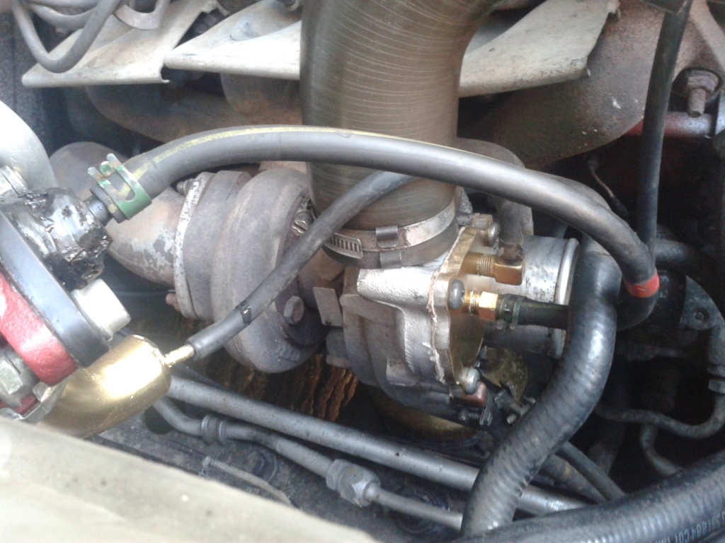

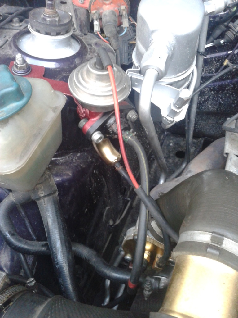

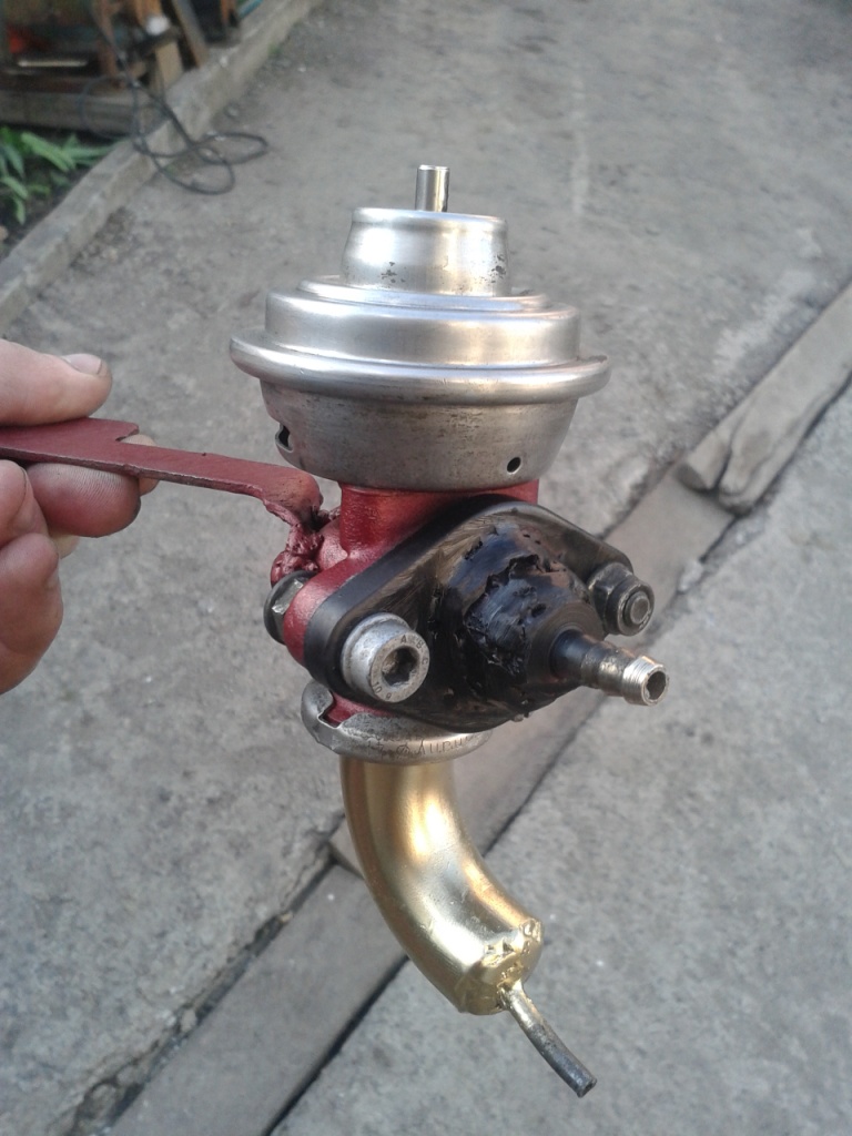

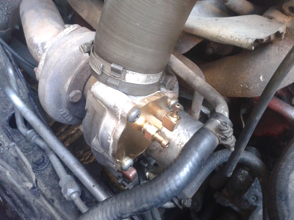

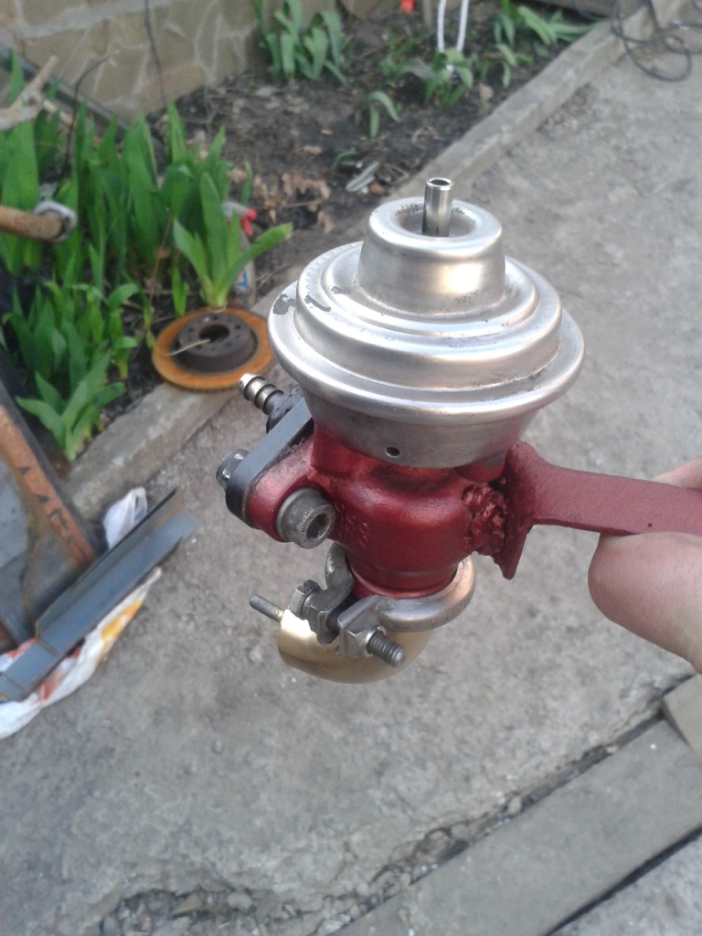

была у меня проблемка, постоянно сбрасывался буст, никак не мог поднять выше 0.5 бар!
была порвана мембрана на блоу офе, подобрал похожую--не помогло, думал стравливает и гоняет по кругу в турбине!
вот решил исключть проблему с промощью замены на тиковскую с дизеля(внутри стоит крапан, как в головке)! такой уже ставил на 760!
1)изготовил пластину с алюминия с штуцерами!
2)переделал немного сам клапан под !
3)подкрутил тягу вестгейта!
все подогнал и подключил, проехался и результат ----дует в пике до 0,8 и стравливает до 0.4--0.5 и выше не хочет(стравливание через "новый клапан--исключено")!
может вестгейт разчитан до 0.5бар?
Повідомлень: 2410
Звідки: хмельницкий

хорошие новости! :idea:
оказалось,что на купленом буст контроллере,китайцы(_уки) неправильно приклеяли наклейку со стрелкой направления воздуха,и еще подкрутил тягу вестгейта!
катанул на выходных по делам за город--результат,машинка ожила,надув уже 0.6--0.65,разгон стал резвее, решил дать немножко ей--180км.ч и закончилась дорога :? ! :cars:
Повідомлень: 2410

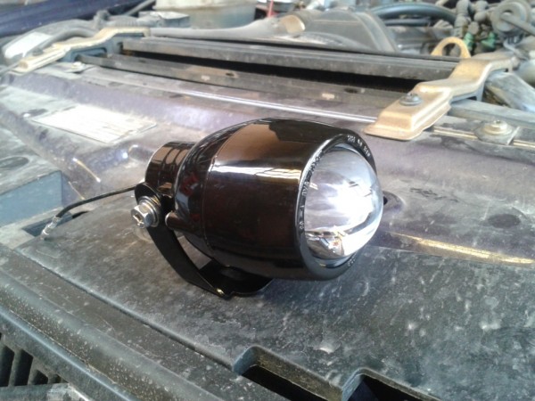

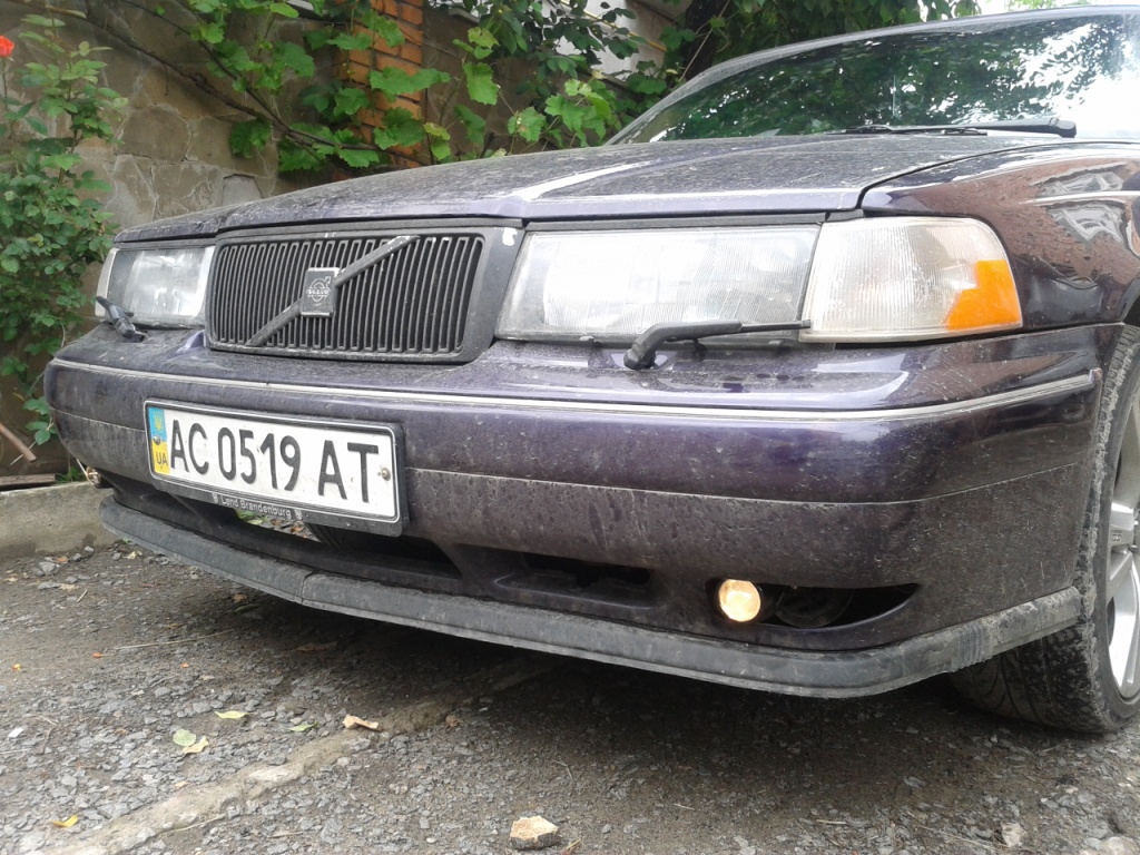

Повідомлення slava_n » Суб червня 14, 2014 5:48 pm

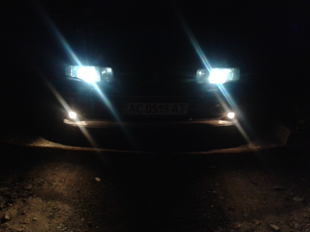

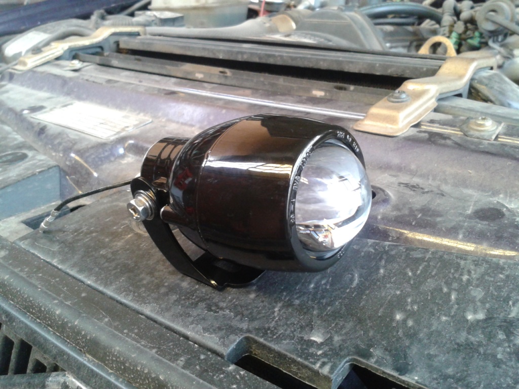

ПТФ линзовые :buba:
очень меня мучало, что нет туманок, вот купил!
неплохого качества с возможностью всунуть ксенон! светят хорошо с идеальной линией горизонта! )))
особо расписывать нечего, вот результат!
попозже поставлю сетки в бампер! )
