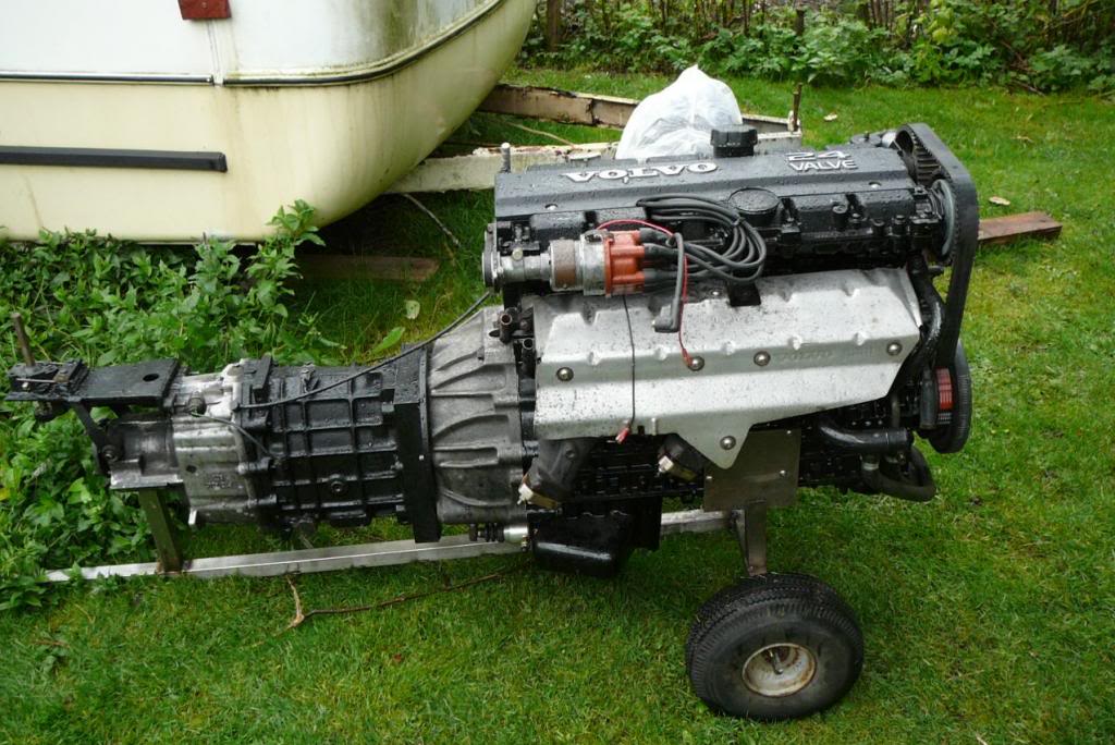

Merlin написав:http://i1264.photobucket.com/albums/jj495/phnarphnarphnar/engine5_zps284ac523.jpg
как это реализовано? Ременной привод трамблёра или мне кажется?
Повідомлень: 3719
Re: Volvo 760 Т5 Drift project
Повідомлення ClassN1 » Вів травня 06, 2014 9:48 am
MOOSE написав:
Это у Максима нужно спросить , что он там наворотил. Видимо или на коробке нет места под датчики, или маховик без штифтов, или пошел по самому простому пути , делал из того что есть... Ведь нужен еще блок управления, проводка... датчики, а при ограниченном бюджете - это выход, я так думаю....
Повідомлення Алежон » Вів травня 06, 2014 2:31 pm
он в моторный щит упирался наверно

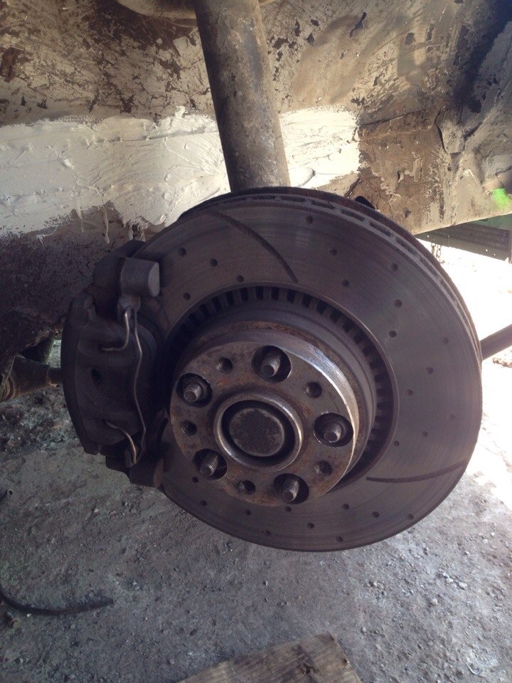

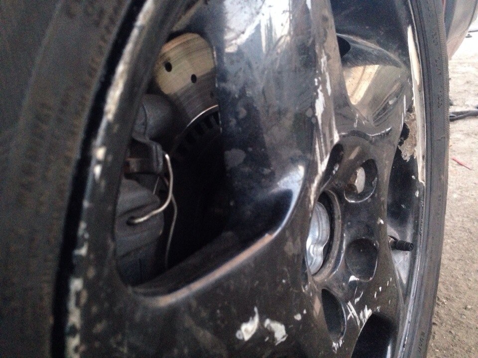

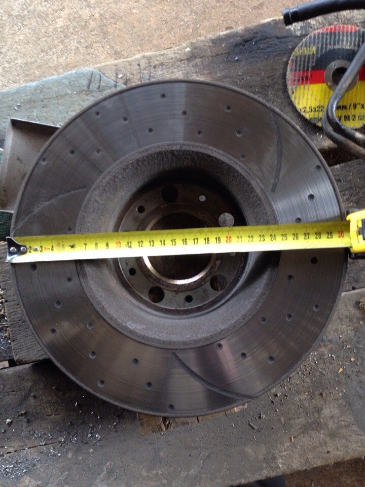

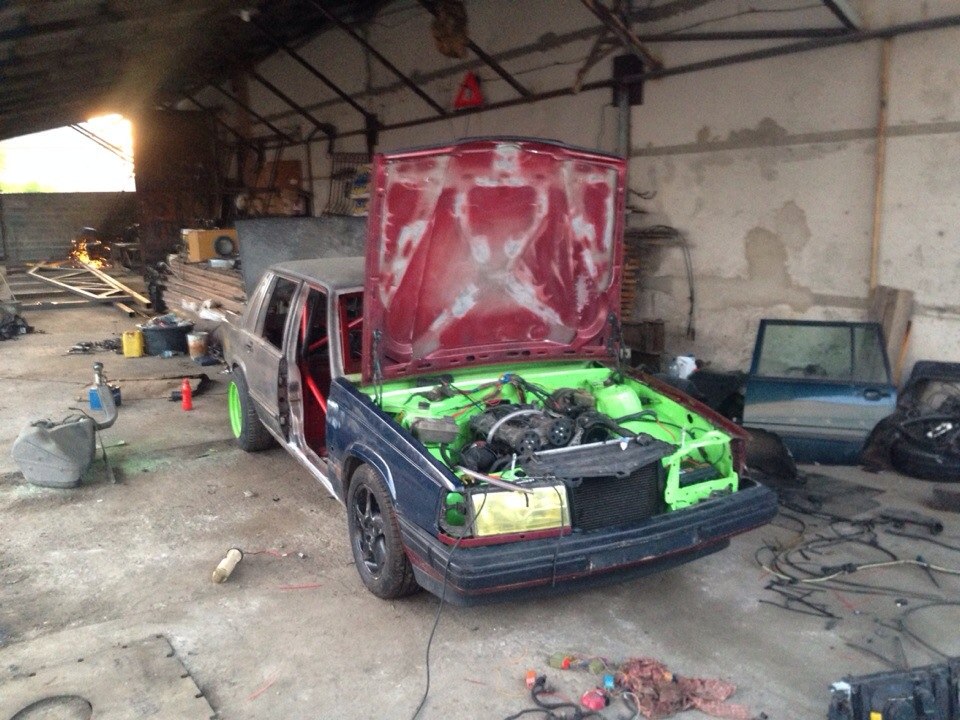

Повідомлення Kolya » Суб травня 10, 2014 12:08 am
На этой неделе сделал тормоза, суппорта задние от ес70,передние от ес 70 Р и диски с перфорацией, вентелируемые,303мм, короткохадная кулиса, ну и уже пытались заводить, нету искры, будем разбираться!

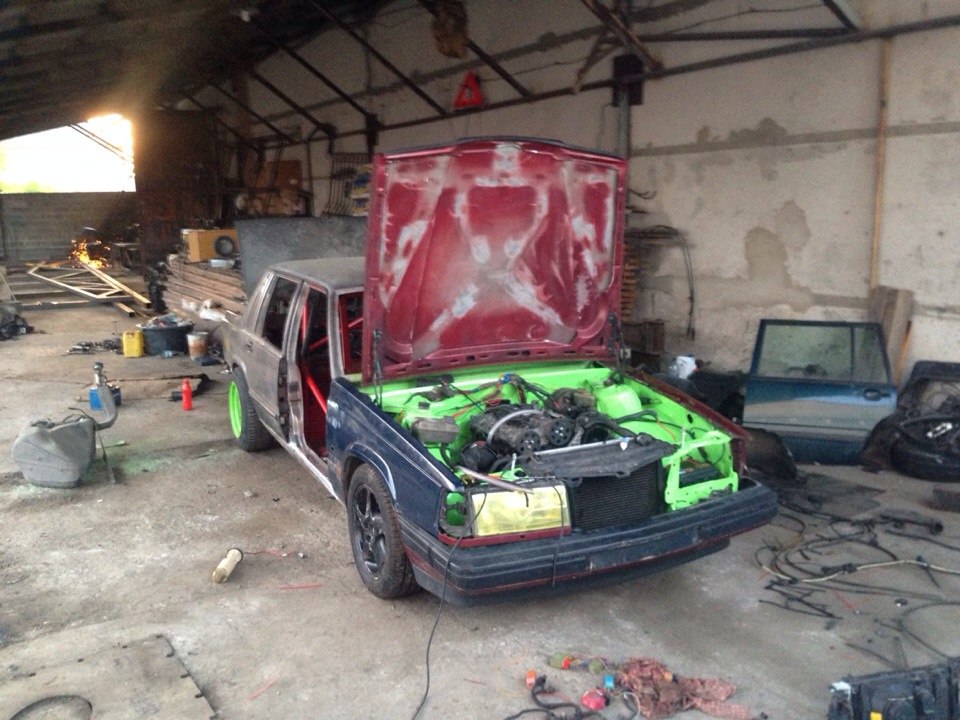

Повідомлення Kolya » Пон травня 12, 2014 8:34 pm
ОНА РАБОТАЕТ ,ну неужели,сколько нервов было потрачено :roulette: :sad:
Осталось приварить ковш,сделать выхлоп,и кинуть проводку на фары и тд ! :moil:
скоро тест драйв :cars:
