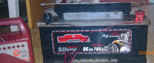

купил зарядное - заряжаю пока. 222 грн.
это не косарь.
акум тут хороший оказывается Sznajder 96 Ач. и 760 сила тока. с 2011 года. По идее должен еще крутить токо так.

У меня таже фигня, покатаюсь и разряжается акум, потом завожусь только тогда когда свечи реле отключит уже. Правда у меня 55 стоит вообще маленький. Буду гену проверять и ток покоя померяю.

как этот 55 крутит в зиму я хз.
Я сегодня чуть не купил новый, так трое людей сказали что 100 нуно)

Да крутил нормально заводился. Там 70 должен стоять 100 это много т.к генератор 65а.

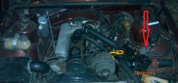

Повідомлення vovo » П'ят вересня 26, 2014 8:06 am

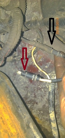

Может кто знает что за фишки у меня голые под капотом? Попытаюсь показать.
Повідомлень: 1580

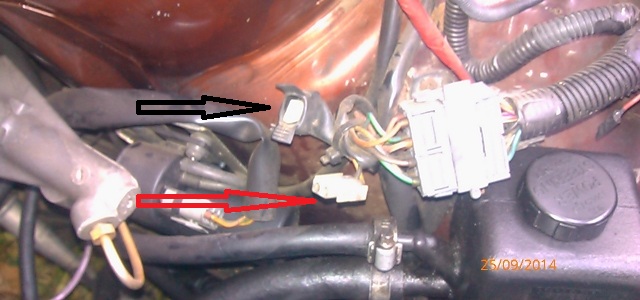

Re: Vovolvo с АКПП как первая машина
Повідомлення vovo » П'ят вересня 26, 2014 8:09 am

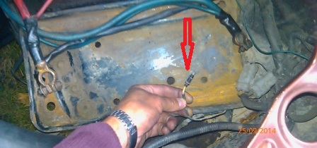

Еще одно соединение между левой фарой и акумом, одно соединено, а другое болтается такое ж. знать бы куда его воткнуть)

Повідомлення lex2009 » П'ят вересня 26, 2014 9:22 am
В том жгуте идёт проводка на двигатель никаких питающих там нет. Там только на генератор возбуждение, все остальное это датчики и клапан ТНВД. Этих маленьких разьёмов у меня нет.

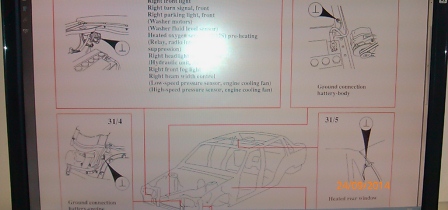

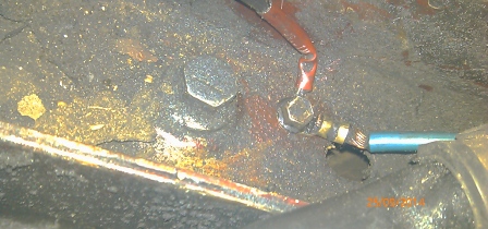

присобачу фотку массы с акума на всяк случай чтобы знать когда смотрел.

Открути и прикрути эту массу. Там же ещё на двигатель более мощная масса идёт.

Это я и сделал. Да это тонкая масса а толстую не смотрел. Там до движка мощным болтом зажато. Если б на двигло плохой минус шёл он точно бы не заводился...
