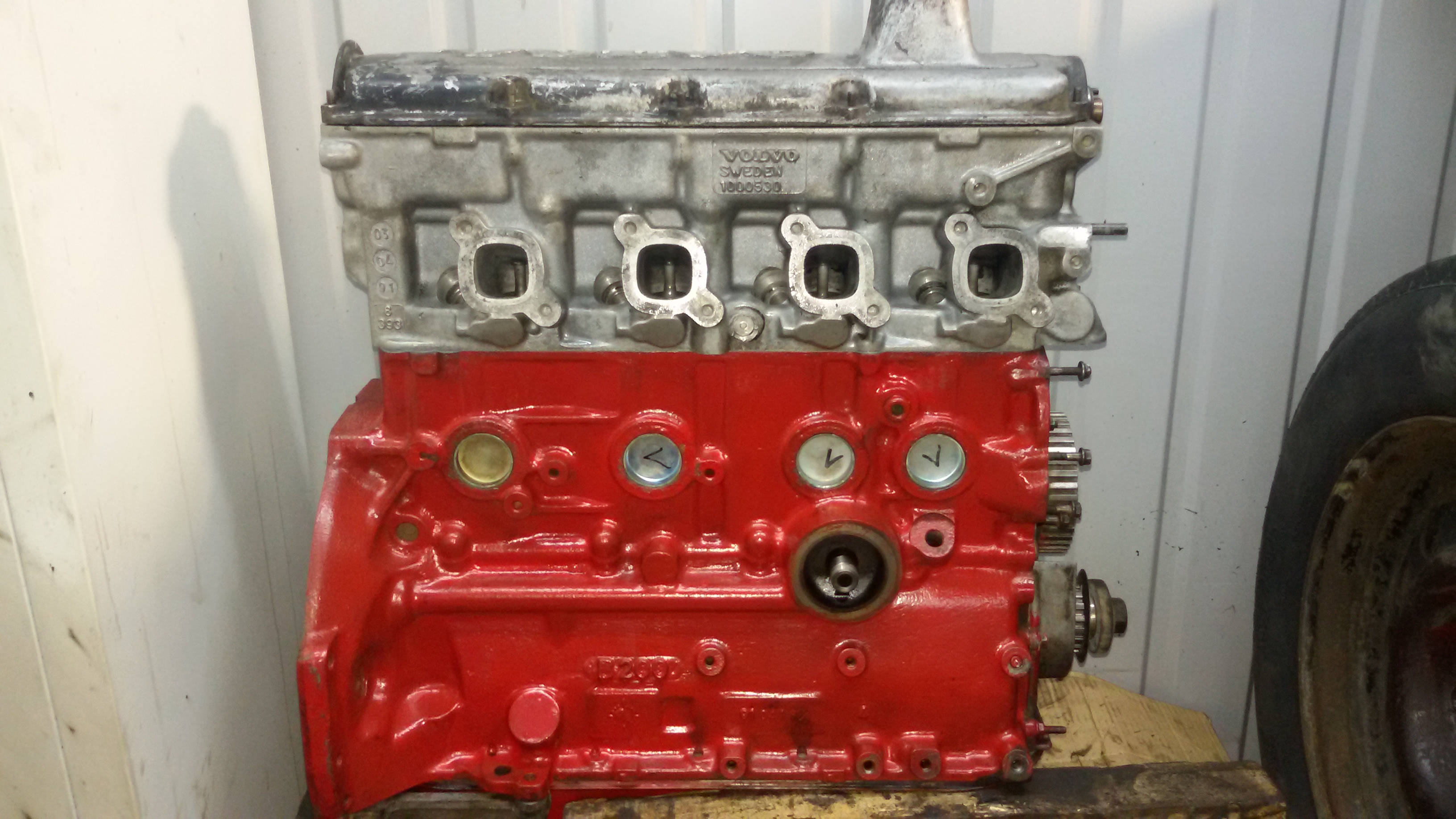

Повідомлення Санык340 » Сер грудня 03, 2014 11:08 pm
Пробег - 10 метров от СТО на стоянку СТО.
ГБЦ !! (В народе - ГОЛОВА) отдана в ремонт.
Шлифовка плоскости. Замен втулок. Замена впускных клапанов. Притирка клапанов.

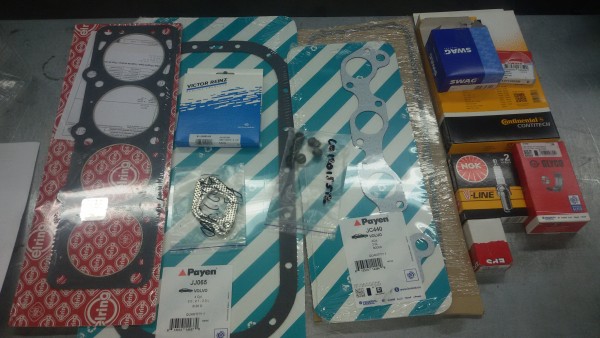

Повідомлення Санык340 » Сер грудня 03, 2014 11:12 pm
Заказаны расходники по двигателю.
Сальники. Прокладки. Свечи. Провода. Ждем'с....

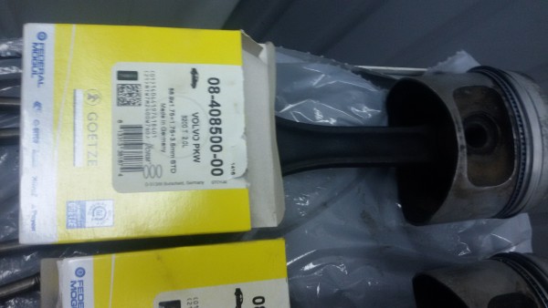

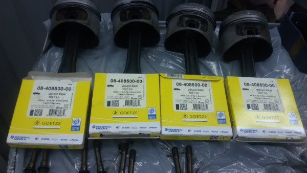

Повідомлення Григорий » Сер грудня 03, 2014 11:24 pm
Поршни не вытягивал?Глянуть бы кольца.

Повідомлення Санык340 » П'ят грудня 05, 2014 9:17 pm
Скорей всего,кольца будем подкидывать. Раз уж голова скинута. ;)

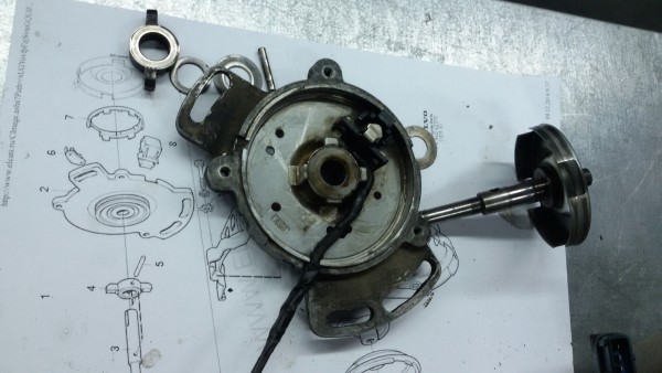

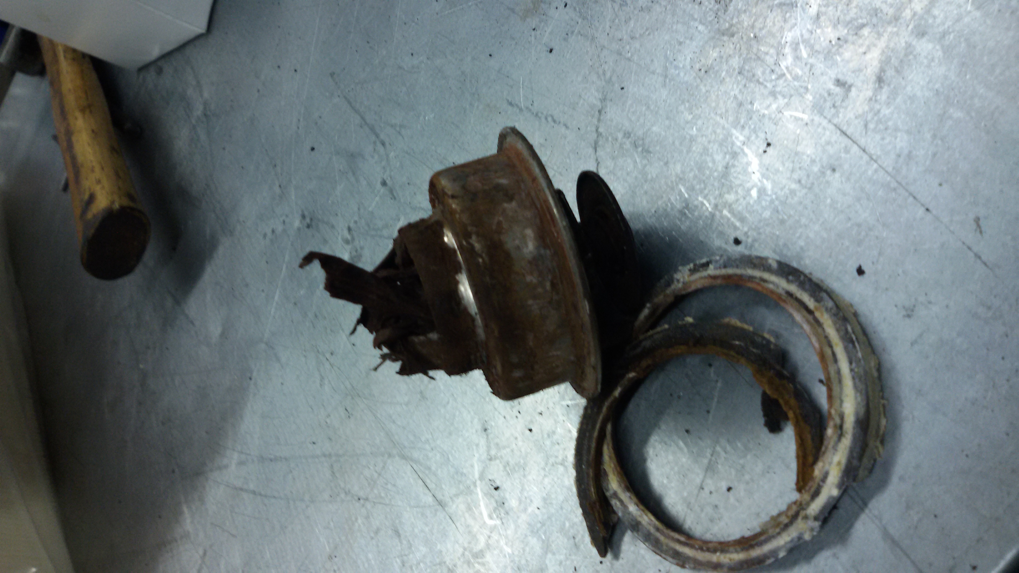

Повідомлення Санык340 » Вів грудня 09, 2014 11:57 am
Кто подскажет как реанимировать эту приблуду, сальников нет-только в сборе ? ? ? :roulette:
А то масельцо подкидует под крышку.

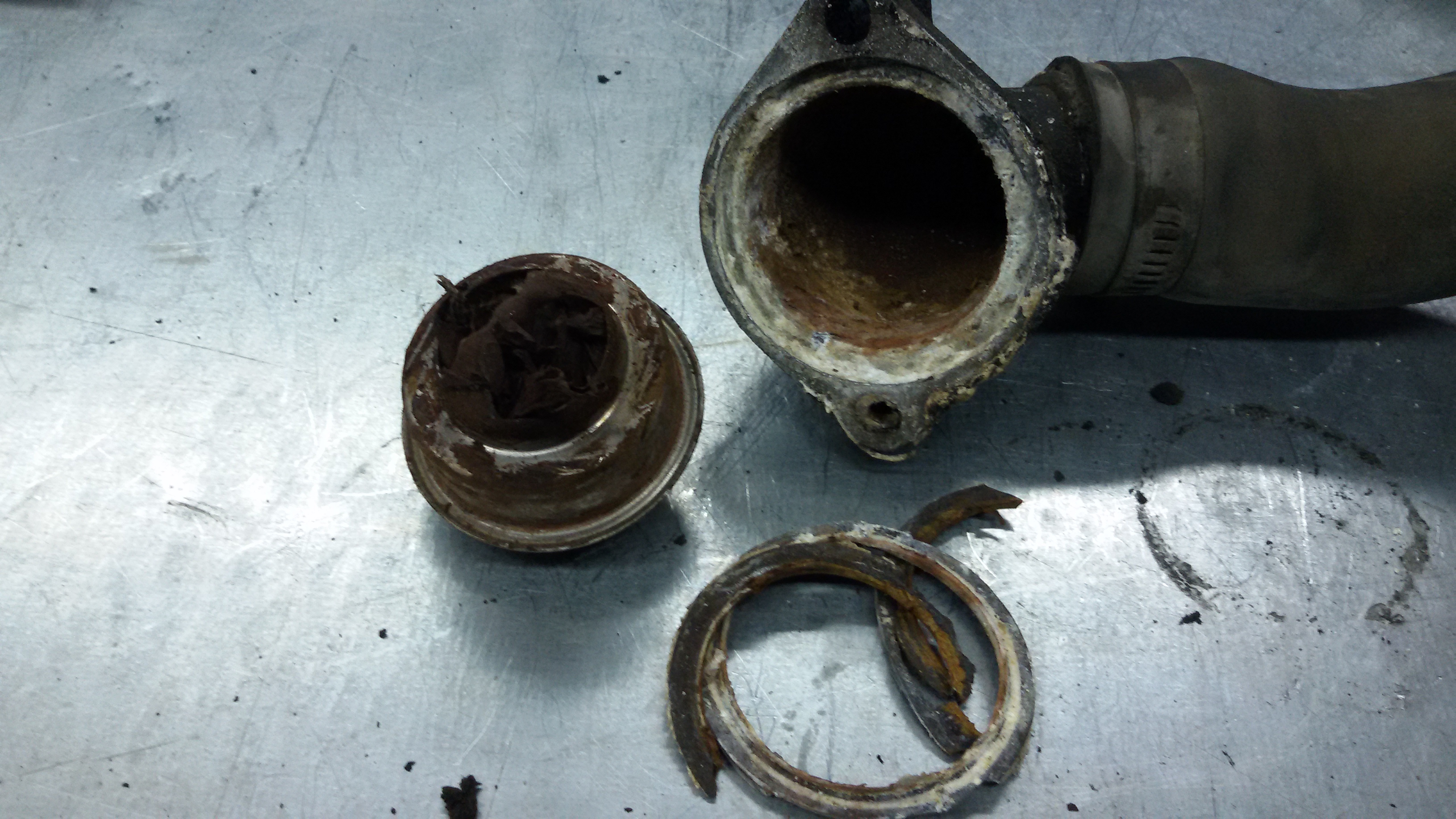

Повідомлення Санык340 » Вів грудня 09, 2014 12:11 pm

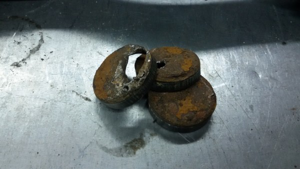

Хотел посмотреть t° термостата и ох.ел :roulette:
Вот что бывает когда ездишь на воде.
P.S: все восемь пробок размерзания с блока в утиль три из них фольга.

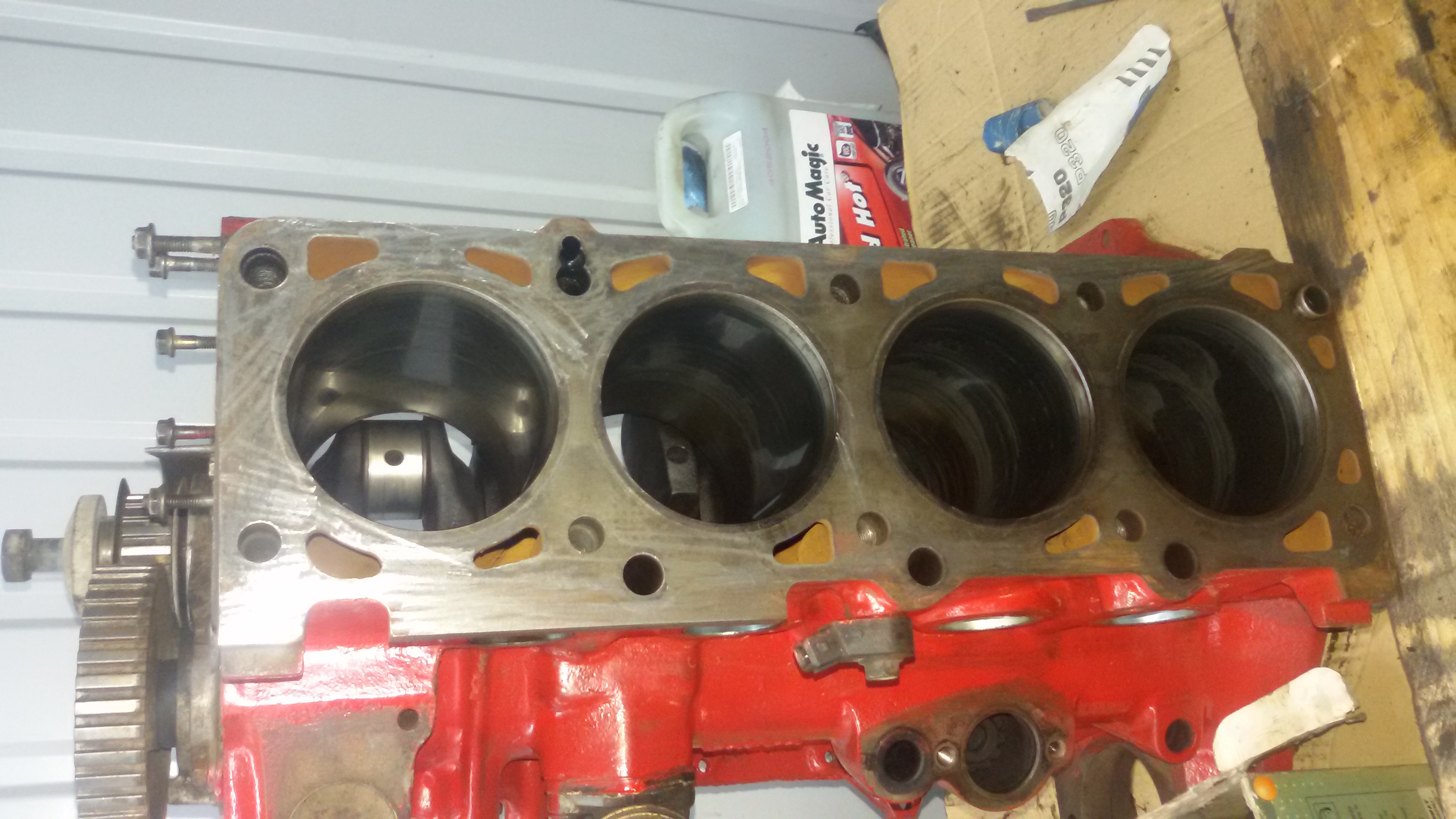

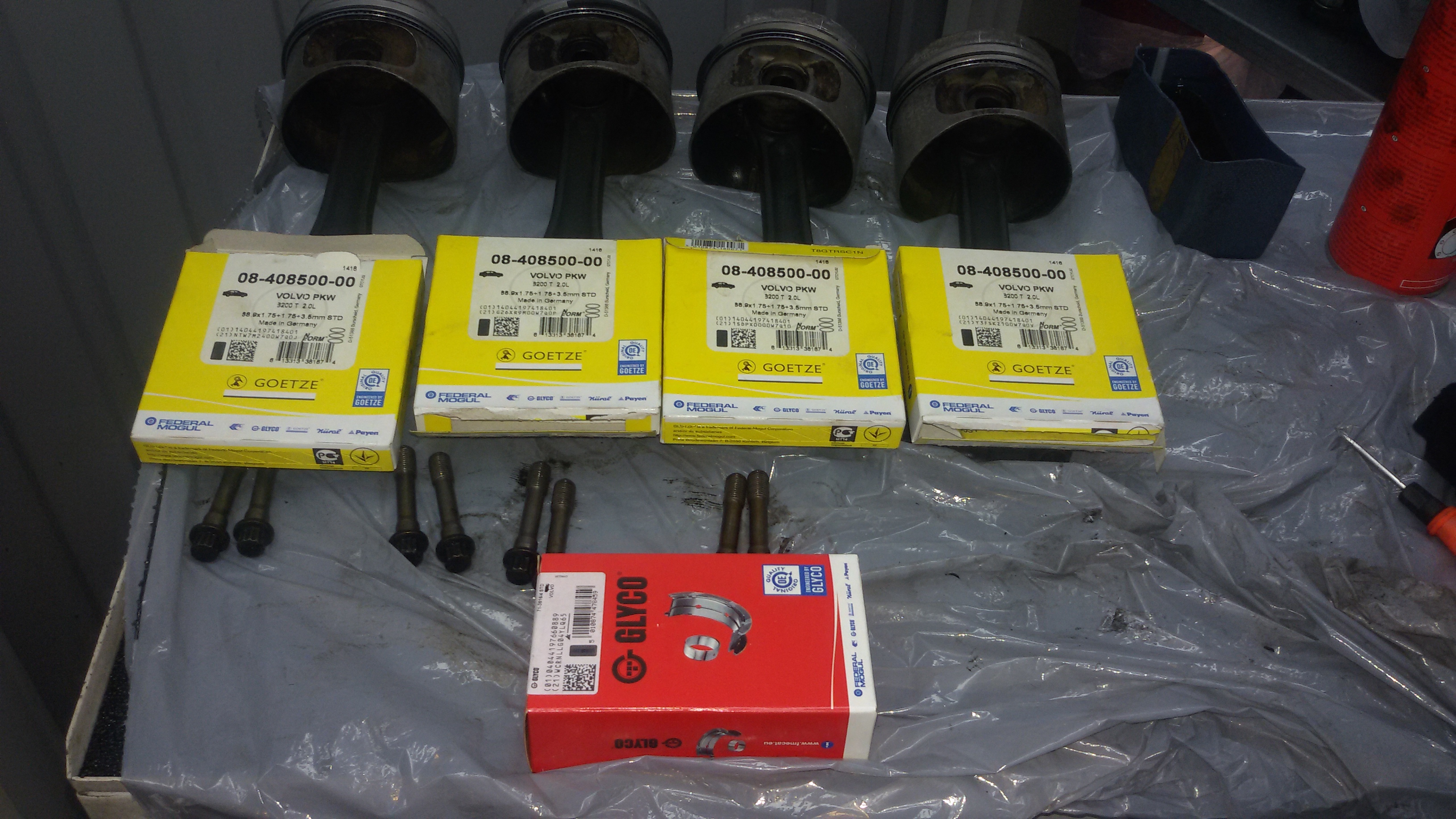

Повідомлення Санык340 » Суб грудня 13, 2014 7:59 pm
Дело рушило с места,медленно но уверенно.
Голова забрана.
Расходники пришли. Мыли, чистили, собирали. Работа проделана, блок связан с поршневой,новые вкладыши новые кольца :idea: док сказал пациент жить будет :buba:
Ждемс сборку головы :cars:

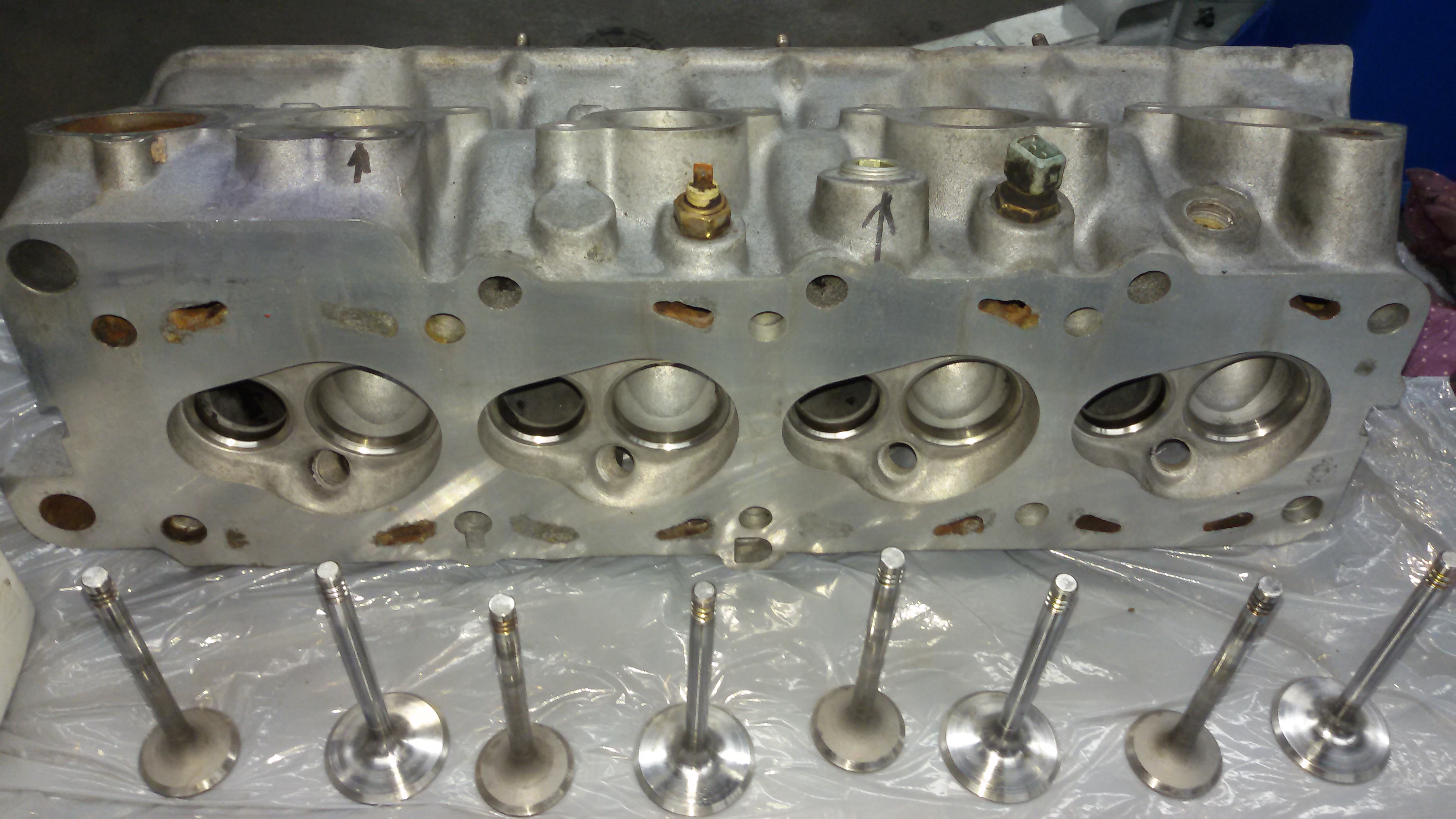

Повідомлення Санык340 » Нед грудня 14, 2014 7:38 pm
И вот дело дошло до головы :idea:
Сделано:
-проверка на гермитичность
-шлифовка поверхности
-замена направляющих впуск/выпуск
-замена клапанов
-подгоняешь робочей поверхности
Все помыто и готово к сборке

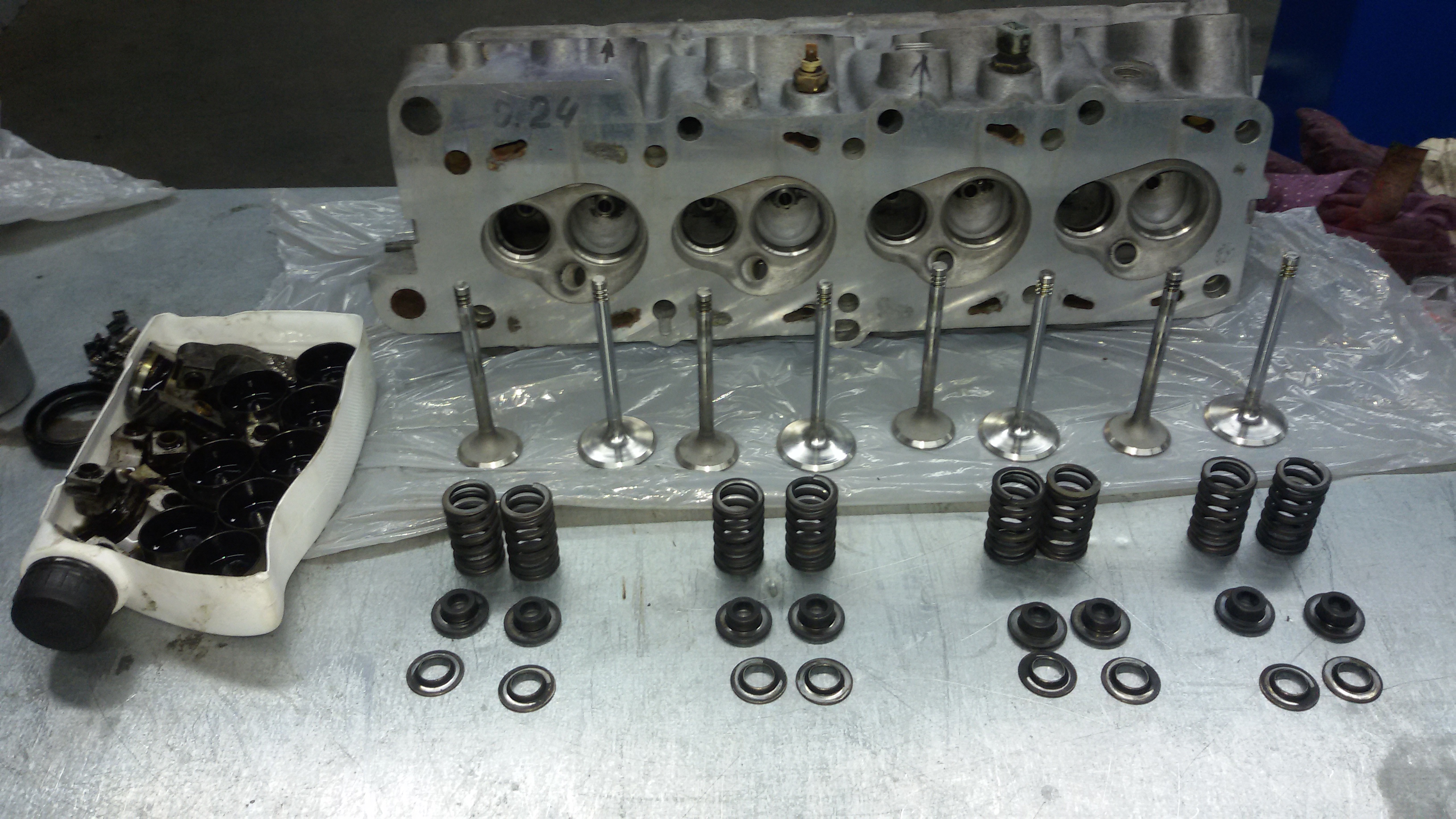

Re: Скандинавский сарай или ТАНК-2
Повідомлення Санык340 » Нед грудня 14, 2014 7:48 pm
И как всегда незадача. Напровляйки впуск и выпуск то разные, а сальники клапанов одинаковые :roulette: Вот и пришлось запаковать только впуск,на выпуск будем искать сальники завтра.
Кто может подсказать что за датчик под номером два? Я так понял под номером один датчик температуры ож. ?
Повідомлення Санык340 » Нед грудня 14, 2014 9:47 pm
Санык340 написав:И как всегда незадача. Напровляйки впуск и выпуск то разные, а сальники клапанов одинаковые :roulette: Вот и пришлось запаковать только впуск,на выпуск будем искать
Вот это не задача, кто то сталкивался с даны трабл ом, разные направляйки и соответственно разные сальники к ним. :drag:
два каталога:
-первый дает один номер на направляйки впуск / выпуск то есть одинаковые.
-второй два номера один на впуск другой на выпуск.
!!! А САЛЬНИКИ КЛАПАНОВ ТОЛЬКО ПОД ОДНИМ НОМЕРОМ :viking: !!!
Разница посадки на втулку
---впуск (подошол) 12 мм. ,
---выпуск (неподошол) 13,5мм.
Куда курить,и что в данном случае копать :drag:

Повідомлення ivan@m » Нед грудня 14, 2014 10:45 pm
если я неошибаюсь то на редблоке сальников всего 4. тока на впуск

Повідомлення Санык340 » Нед грудня 14, 2014 10:48 pm
:o :o :o
Вань, а можно с этого места по подробнее.
Из старого мусора что достал с двигла,4-ре сальника и какие то втулочки под размер клапана.

Повідомлення Dr.V » Сер грудня 17, 2014 9:55 am

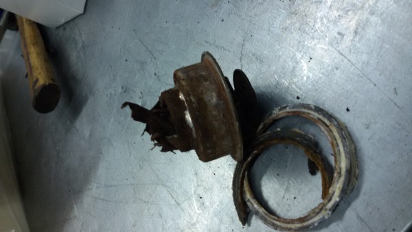

Санык340 написав:Кто подскажет как реанимировать эту приблуду, сальников нет-только в сборе ? ? ? :roulette:
Сальник можно поставить, по-моему от хонды ставят или от другой автивкы, уже точно не помню. Обратитесь к Алексею Кравцу думаю поможет с подбором. Я когда собирался ставить внешние уплотнительные кольца на трамблер, думал заменить заодно и сальник трамблера, и просил его помочь в подборе. Но выпресовывать шток как-то не рискнул, чтоб подверить размеры сальника, а у вас все уже в разборе.....
Повідомлень: 865
Звідки: Миколаїв
Повідомлення Санык340 » Сер грудня 17, 2014 11:23 am
Оказалось все на много проще. Сальник поджимает зубчатая шайба,её достал и сальник можно менять. С подбором подшипнтков и сальников нет проблем, на Луговой возле Каравана есть контора.

Повідомлення Санык340 » Чет грудня 18, 2014 10:32 pm
Голова собрана и произошла стыковка с блоком,уряяяяяяя товарисчи :idea:
Не сделав первый шаг
Не познаеш пройденный путь
Санык340
Повідомлень: 911
Звідки: Киев-Овруч
Повідомлення ivan@m » Чет грудня 18, 2014 11:56 pm
красиво)))
Повідомлення Алежон » П'ят грудня 19, 2014 12:06 am
да нарядно,да и мотор 2.3 вечный
Повідомлення Санык340 » П'ят грудня 19, 2014 12:41 am
Олег хотелось бы чтоб был 2.3, да ещё турбо да и т5.а так сарайчег на 2.0 ещё и карбе :(
