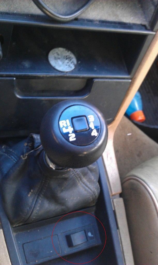

Смотрю по передним стойкам машинка одна из первых.И почему подогрев сидения только один?

Повідомлення m.a.e.s.t.r.o » Нед грудня 07, 2014 6:00 am
Kupon написав:Смотрю по передним стойкам машинка одна из первых.И почему подогрев сидения только один?
Хотел бы тоже узнать,ПОЧЕМУ ТАМ только один подогрев!) Если на сидухе есть подогрев,а только кнопки нету - то будет и второй

мало верится что подогрев еще рабочий

Повідомлення leo_run » Вів грудня 09, 2014 11:45 am
подогрев там на оба:-)) только водительский вклечен был всегда пока на сидении ктото сидит и при условии что сиденье нагрелось до 35 градусов потом выключалось

Повідомлення m.a.e.s.t.r.o » Вів грудня 09, 2014 1:52 pm
leo_run написав:подогрев там на оба:-)) только водительский вклечен был всегда пока на сидении ктото сидит и при условии что сиденье нагрелось до 35 градусов потом выключалось
:o :o Што??!!
В этой машине хоть что то работет нормально?))
Может все же лучше вывести на кнопку провода подогрева?)

Повідомлення ARTYHA » Сер грудня 10, 2014 12:18 pm
m.a.e.s.t.r.o написав:
:o :o Што??!!
Дима имел ввиду, что одной кнопкой включаются оба, но работают только когда кто-то сидит.

Re: Volvo 760 gle 2.8 V6
Повідомлення m.a.e.s.t.r.o » Сер грудня 10, 2014 7:18 pm
ARTYHA написав:
:o :o Што??!!
Там Лёха, уже похлопотал за твою тачку. так что приезжайте, если будут вопросы всё расскажу.
А климат я вот такой совсем недавно, на выходных, подымал! очень был удивлен его состоянием, наличием частей и незаколхоженностью. работет очень не плохо.
так же нашел почему не сразу работают все положения у него. эта хрень очень легко отключается.
оу..это было бы хорошо откл. этот прикол.

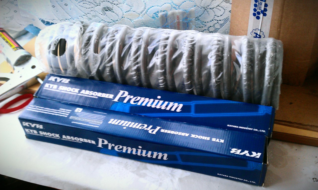

Хотел такое узнать - а от какой машины можно подобрать аналог по задним амортам? Пружины вродь от жиги даже можно поставить сказали. :moil:

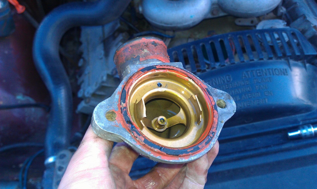

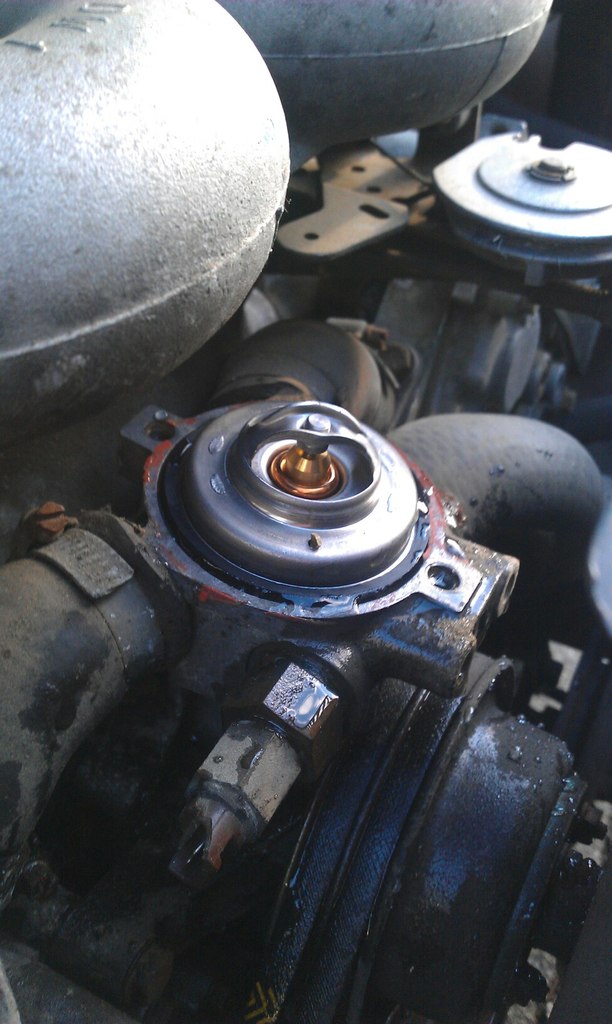

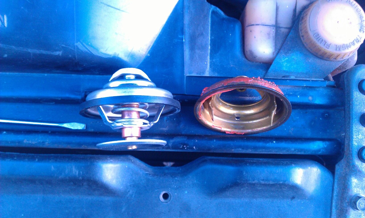

Повідомлення m.a.e.s.t.r.o » Чет грудня 25, 2014 3:38 pm
Сегодня утром заменил термостат,так как двигатель особо не грелся..интересно,почему же это??!!
Наверно его там нету просто,почти нету) :-D

а что за подвеска? мост? многорычажка? обычные аморты? пнеУмо? нивоматы?
у меня когда-то вместо нивоматов амортизаторы (вроде как) с двойки стояли, а пружины - нивовские

:o я еще не готов ответить на эти вопросы :-D
ооо,не знаю что там сейчас стоит,но уже куплены нивовские пружины и Каяба масло,тоже от нивы

m.a.e.s.t.r.o написав::o я еще не готов ответить на эти вопросы :-D
А зачем ставить каябу для Нивы если есть каяба для Вольво :o ?
Повідомлень: 1307
Повідомлення m.a.e.s.t.r.o » П'ят грудня 26, 2014 12:50 am
vnukoff написав:
потому что слишком дорогие(((
Повідомлення leo_run » П'ят грудня 26, 2014 2:27 am
Так у них характеристика другая;-) или нива стала вольво?
Повідомлень: 3984
Повідомлення ivan@m » П'ят грудня 26, 2014 7:48 am
И это,незабудьте домкрат купить другой под эти аморты.
Повідомлення Stas340 » П'ят грудня 26, 2014 9:55 am
ivan@m написав:И это,незабудьте домкрат купить другой под эти аморты.
или подставлять под домкрат пару кирпичей, чтобы можно было колесо снять
Повідомлення Ice_BEAR_Bo » П'ят грудня 26, 2014 12:01 pm
а зачем? разве они в разжатом состоянии длиннее нивоматов? :o
Повідомлень: 1818
Звідки: NY
Повідомлення ivan@m » П'ят грудня 26, 2014 12:02 pm
Ice_BEAR_Bo написав:а зачем? разве они в разжатом состоянии длиннее нивоматов? :o
гораздо. пружина полностью освобождается и выходит из посадочного гнезда
Повідомлення Stas340 » П'ят грудня 26, 2014 12:10 pm
на 240 с нивовскими амортами мне не хватало родного домкрата с 740 чтобы полностью вывесить колесо, надо вторым домкратом приподнимать чуток мост 8-)
Повідомлення Ice_BEAR_Bo » П'ят грудня 26, 2014 12:21 pm
хо-хо-хо, вот это поворот... :cook:
п.с. у меня есть два мёртвых (ещё родные) нивомата boge, могу подарить для экспериментов.
Повідомлень: 1818
Звідки: NY
Повідомлення m.a.e.s.t.r.o » П'ят грудня 26, 2014 12:51 pm
ну что-то придумаем.
мы взяли то, что должно было подойти. так как никто не смог ответить, какой аналог можно было взять;)
а сейчас уже говорите - зачем взял такие :D
