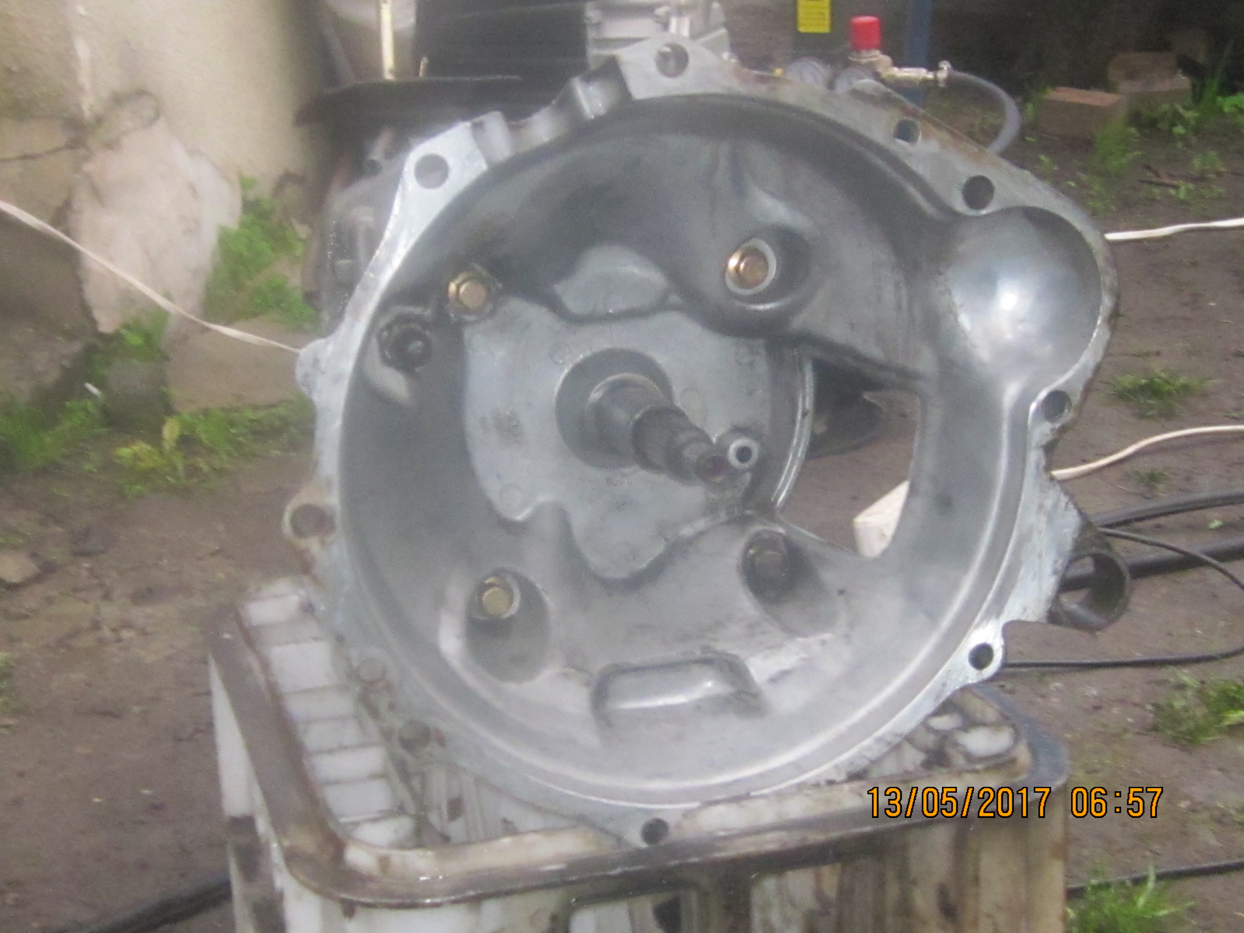

Далі розібрав троха коробку
https://www.youtube.com/watch?v=WjzGjVlOyCU
Ось теперка головне питання -- ШО З ЦИМ ВСІМ РОБИТИ І ЯК ТО ЛІЧИТИ???????????????????????? :moil:

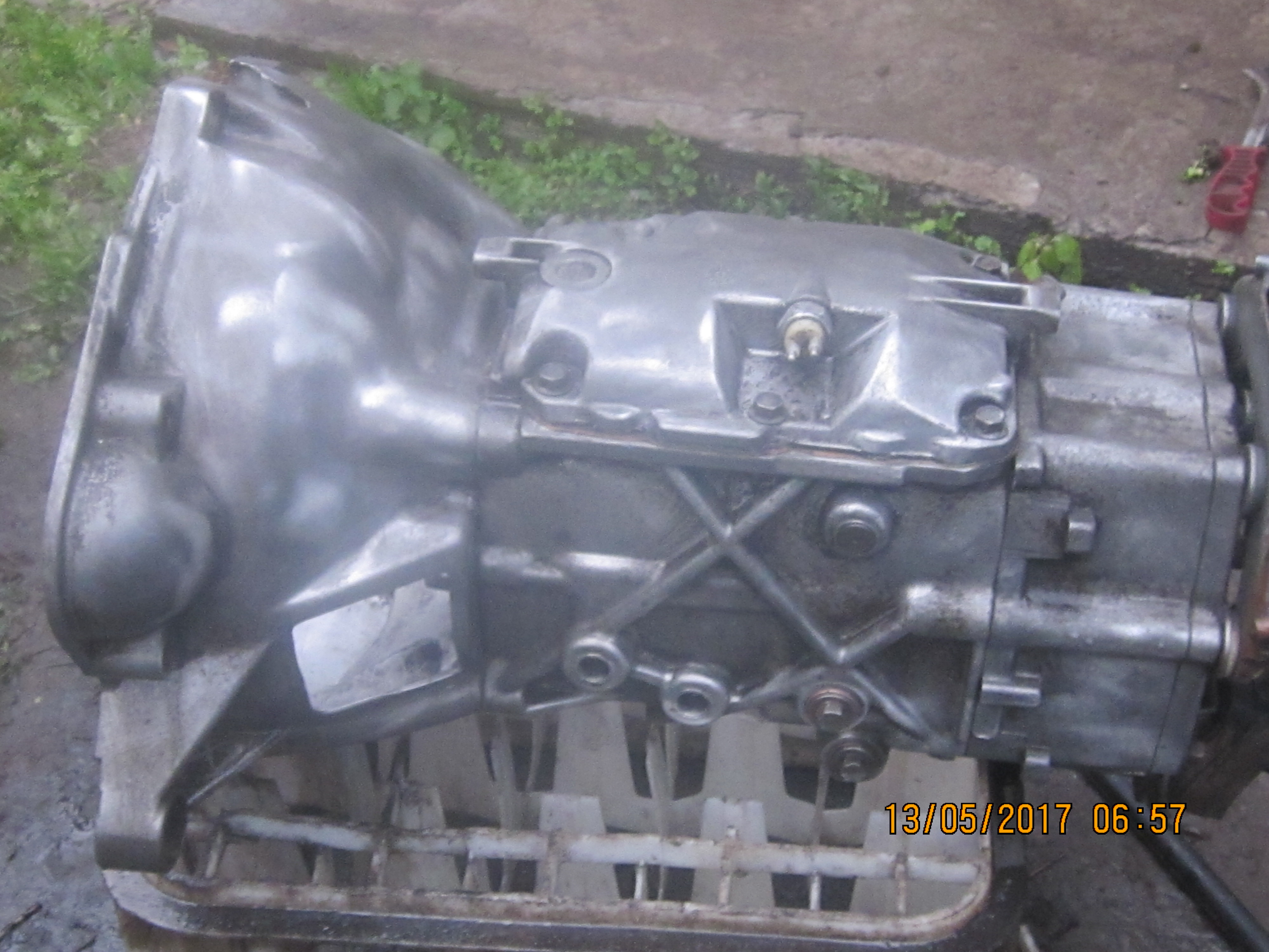

Повідомлення Летро » Вів жовтня 04, 2016 1:57 pm

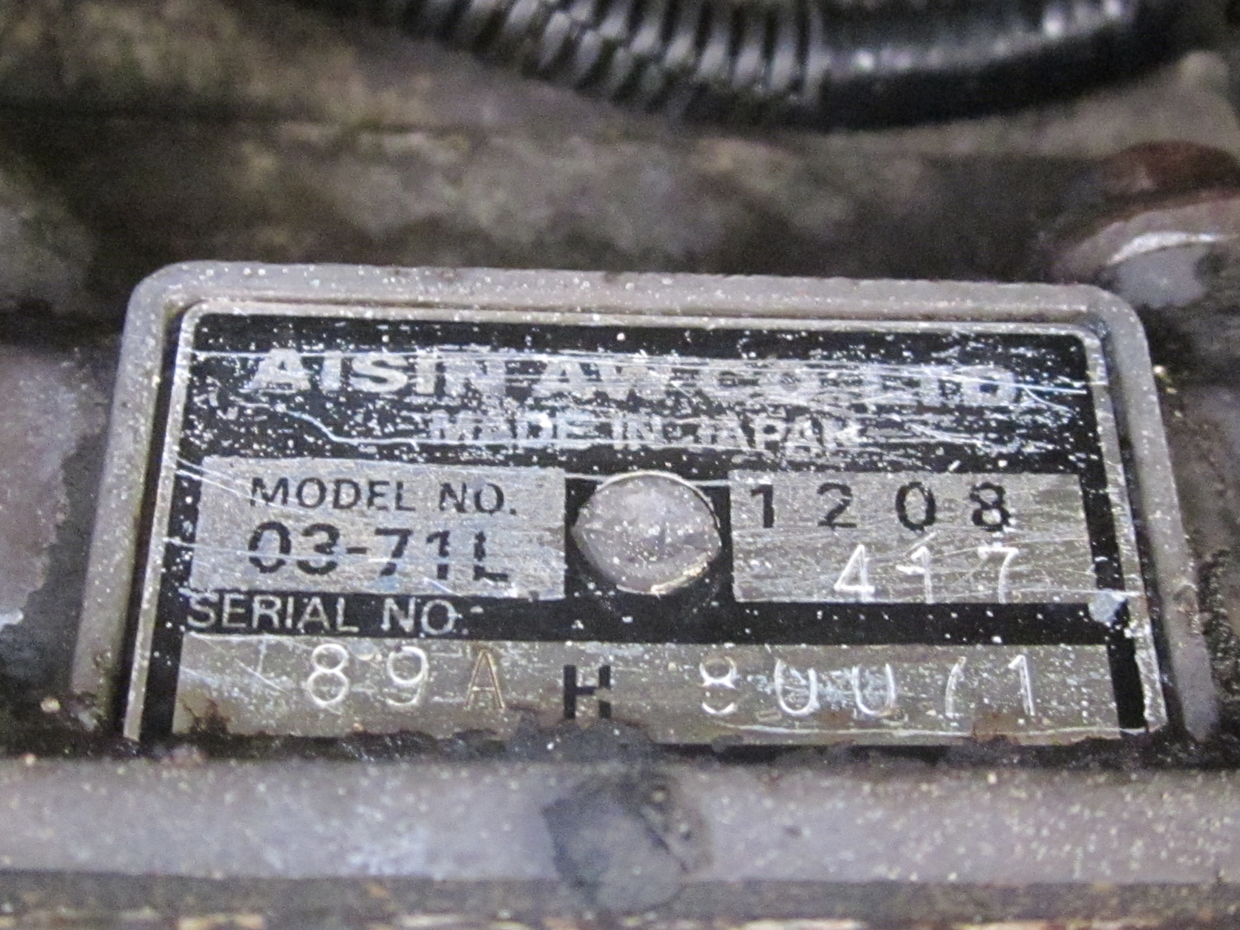

На коробці відмився ось такий шильдік

Маде ін Японія ітіть калатіть

Повідомлення Merlin » Вів жовтня 04, 2016 2:04 pm
Авэшка усиленая с блокировкой.

Повідомлення Летро » Вів жовтня 04, 2016 2:42 pm
Merlin написав:Авэшка усиленая с блокировкой.
Нажаль мені це мало що говорить, це добре чи погано?
Там основна фішка в тому що подерло фланець (виробітка на одну сторону), розбита втулка. Це все ще півбіди от люфт самого вала(на відео видно) мене тривожить сильно. Хотілось би почути Вашу думку з приводу ремонту даного вузла.

Повідомлення vnukoff » Вів жовтня 04, 2016 5:24 pm
Це добре
Вообще эта коробка надёжная, но возраст берет свое. Запчасти есть, этот коробас ставился на многие японские машины

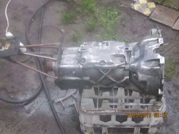

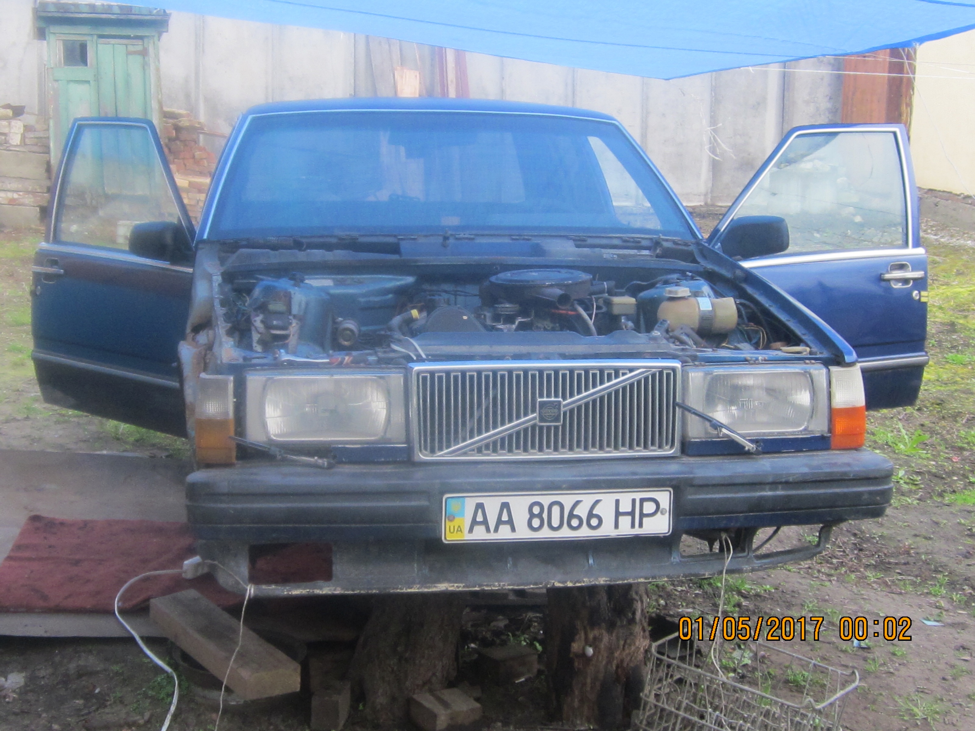

Повідомлення Летро » Чет квітня 27, 2017 9:09 am
Усім ПРИВІТ!!! Давненько я ніц не птсав, а все потому що ніц коло машини не робив. Ну хіба зняв таки той гавтомат і троха встиг попідварювати. Тут куртка на ваті нежданно прийшла зима і всьо пересрала :(
Плюс бонусом закінчував ремонт квартири в котрій зараз мешкаю. То всьо сі так затєгло шо переїхав аж перед Паскою. :moil:
Теперка вже НАКІНЕЦЬТО :viking: пригріло сонечко (я тихонько аби не наврочити, бо від тої держави всього можна чекати), і пора братись до праці. :welcom:
Пан Валєра зі славного міста Первомайськ (сорі забувім нікнейм 8-) ), за адекватні гроші продав ми МКПП М47 :idea: майже з усім залізячям шо там тре аби замінити АКПП на МКПП, за що пану Валєрі низькій уклін. З цього всього Ви шановне паньство легко робите висновок жи манав я то ті буржуйські штучки (то я про АКПП) і вирішив запхати стару добру ручку "і мав пес буду", як той казав.
Далі на Вас ще буде чекати коротка історія про вскриття АКПП і того шо я там надибав ну і фото звіт про всі ото ті пригоди.
Далі буде...

Повідомлення Летро » П'ят квітня 28, 2017 3:29 pm
Походу бракує ми ще маховика (десь я вичитав шо вони різні для автомата і механіки), педалі щеплення, може і педалі гальм (може ту підріжу), трубки для гідравлічного щеплення, вижимного підшипника. Може в кого є то пропонуйте. Далі буде...

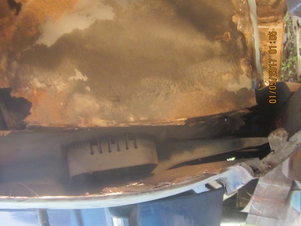

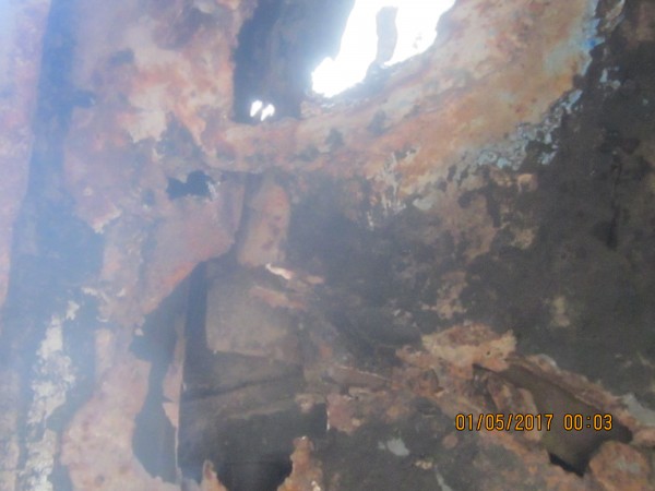

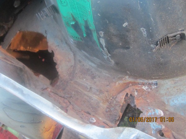

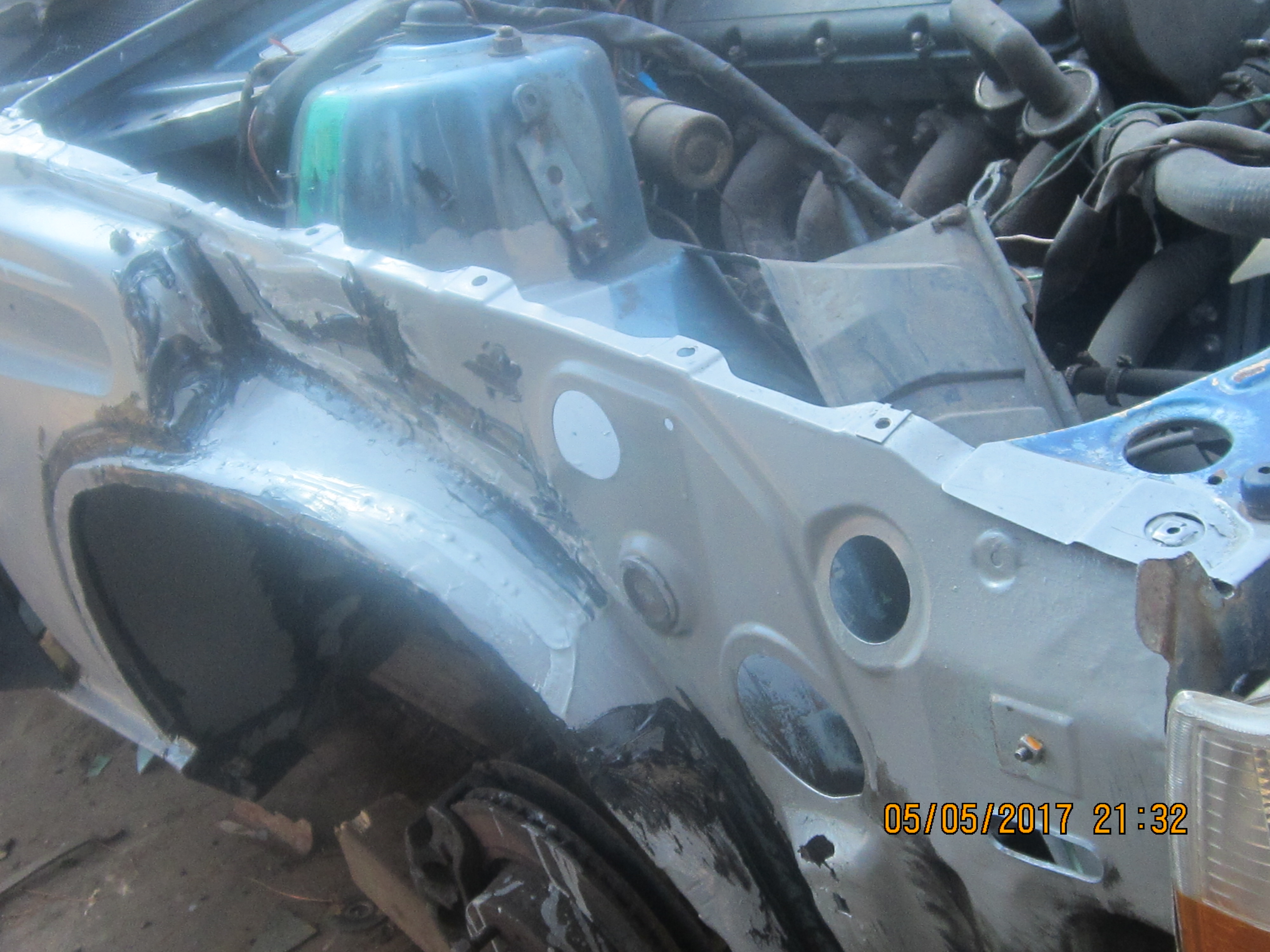

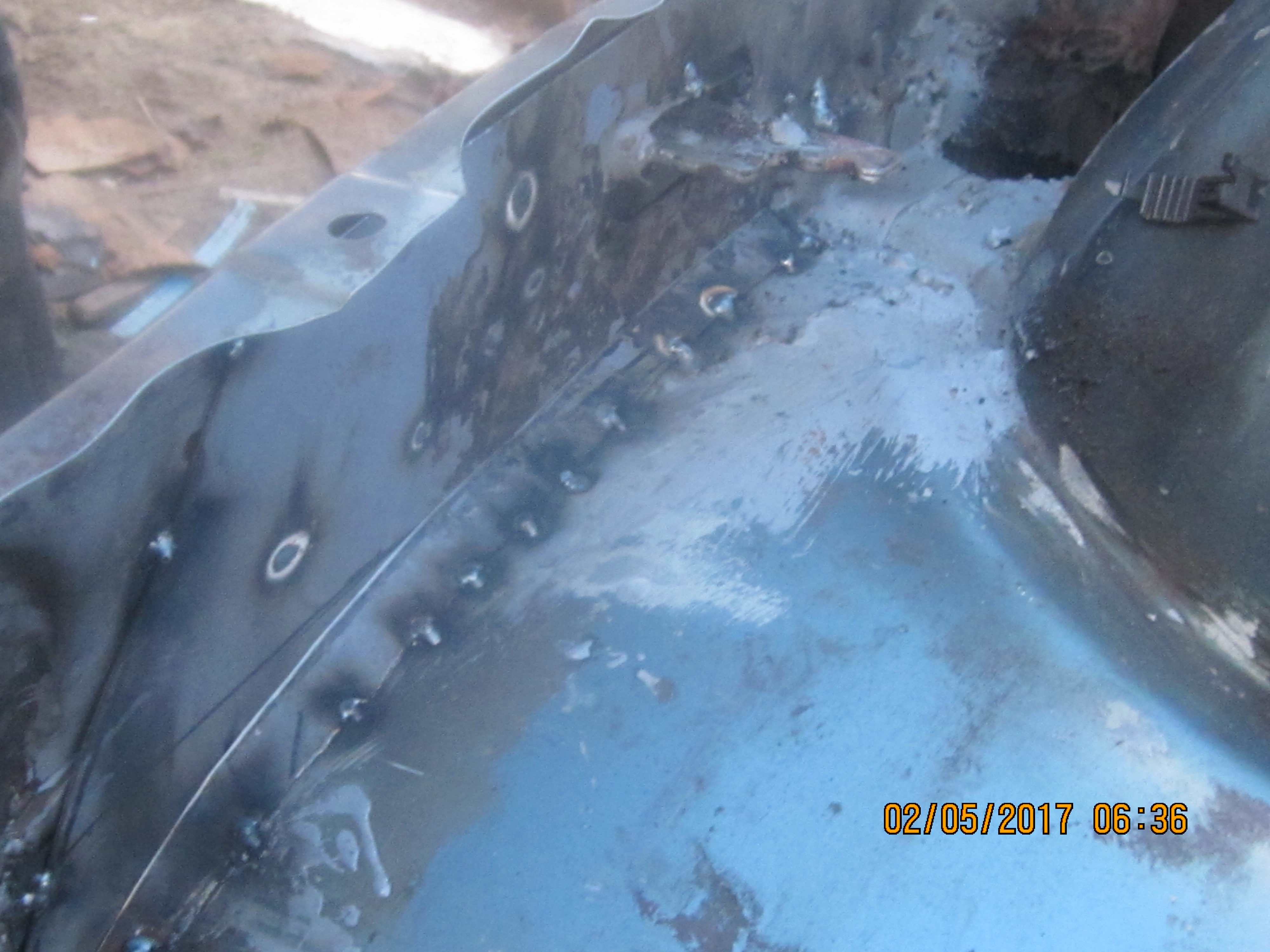

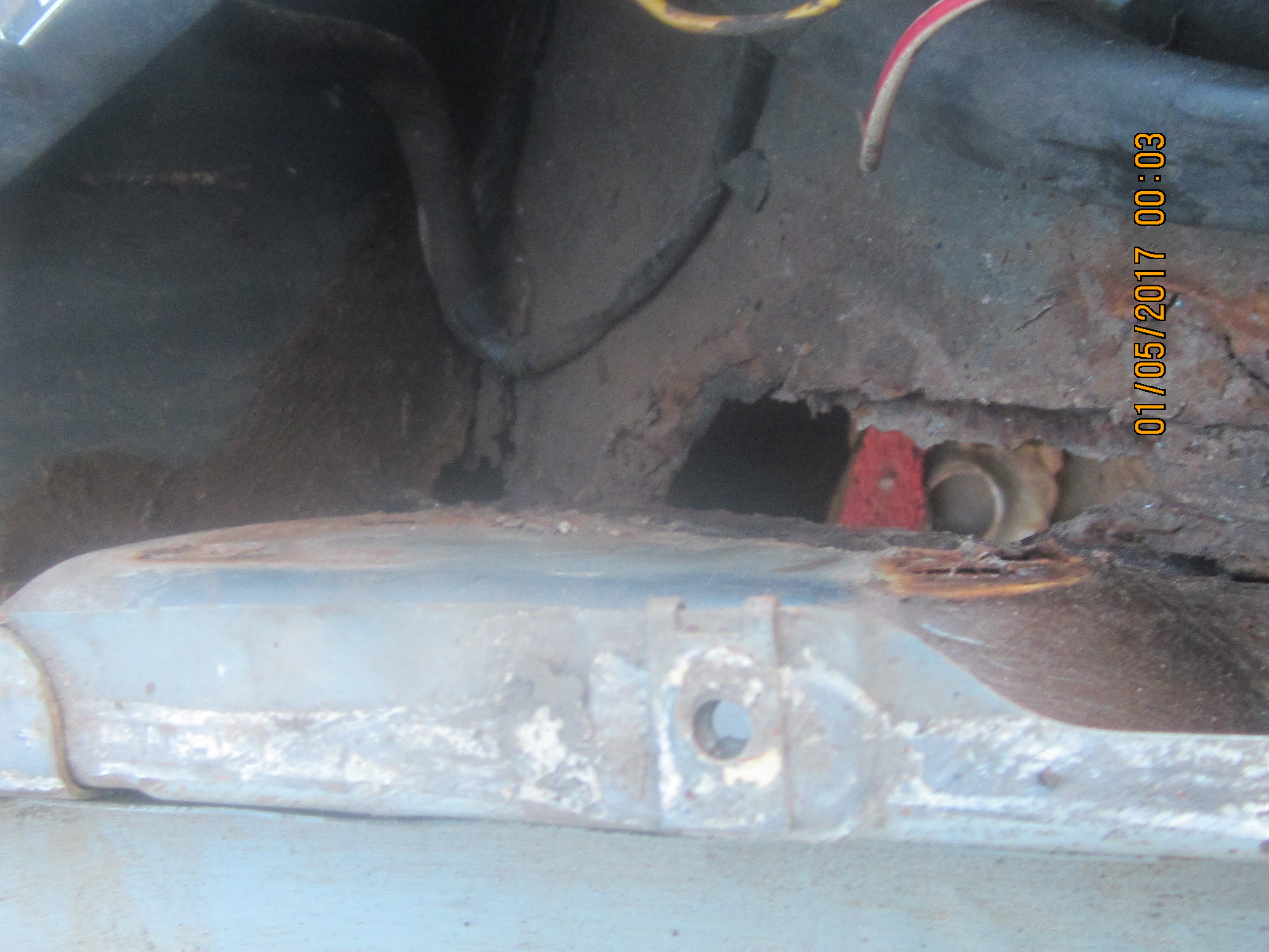

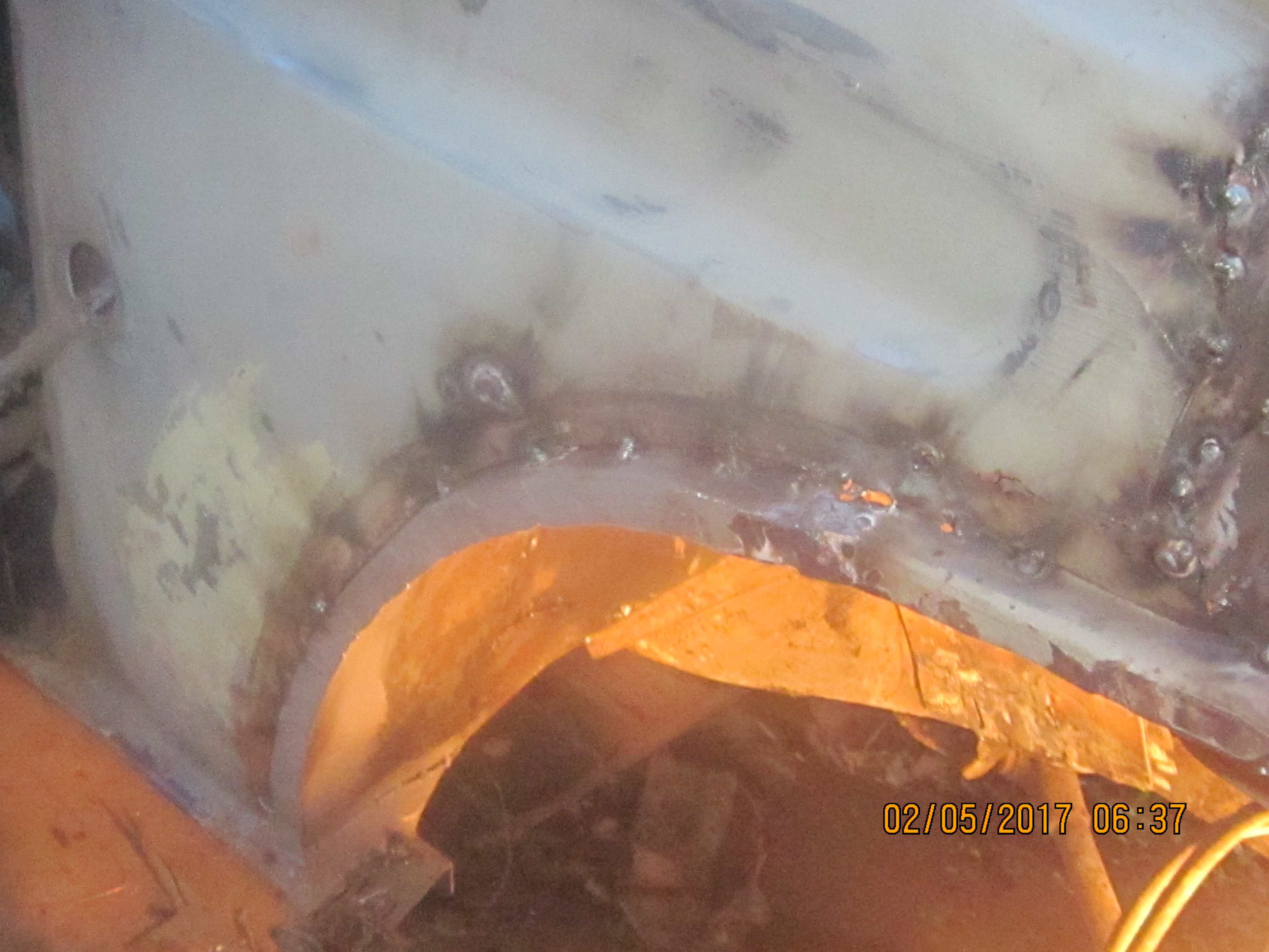

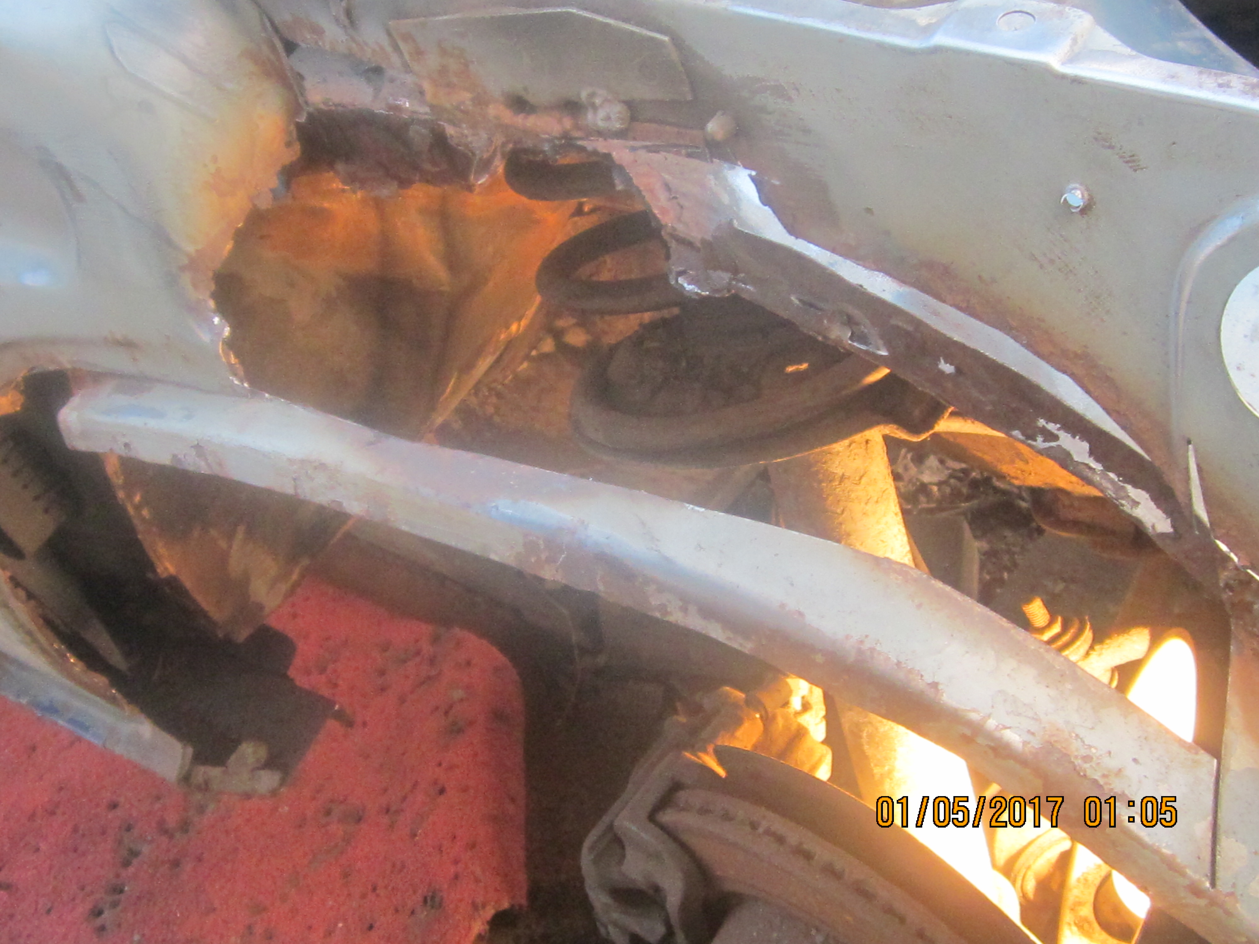

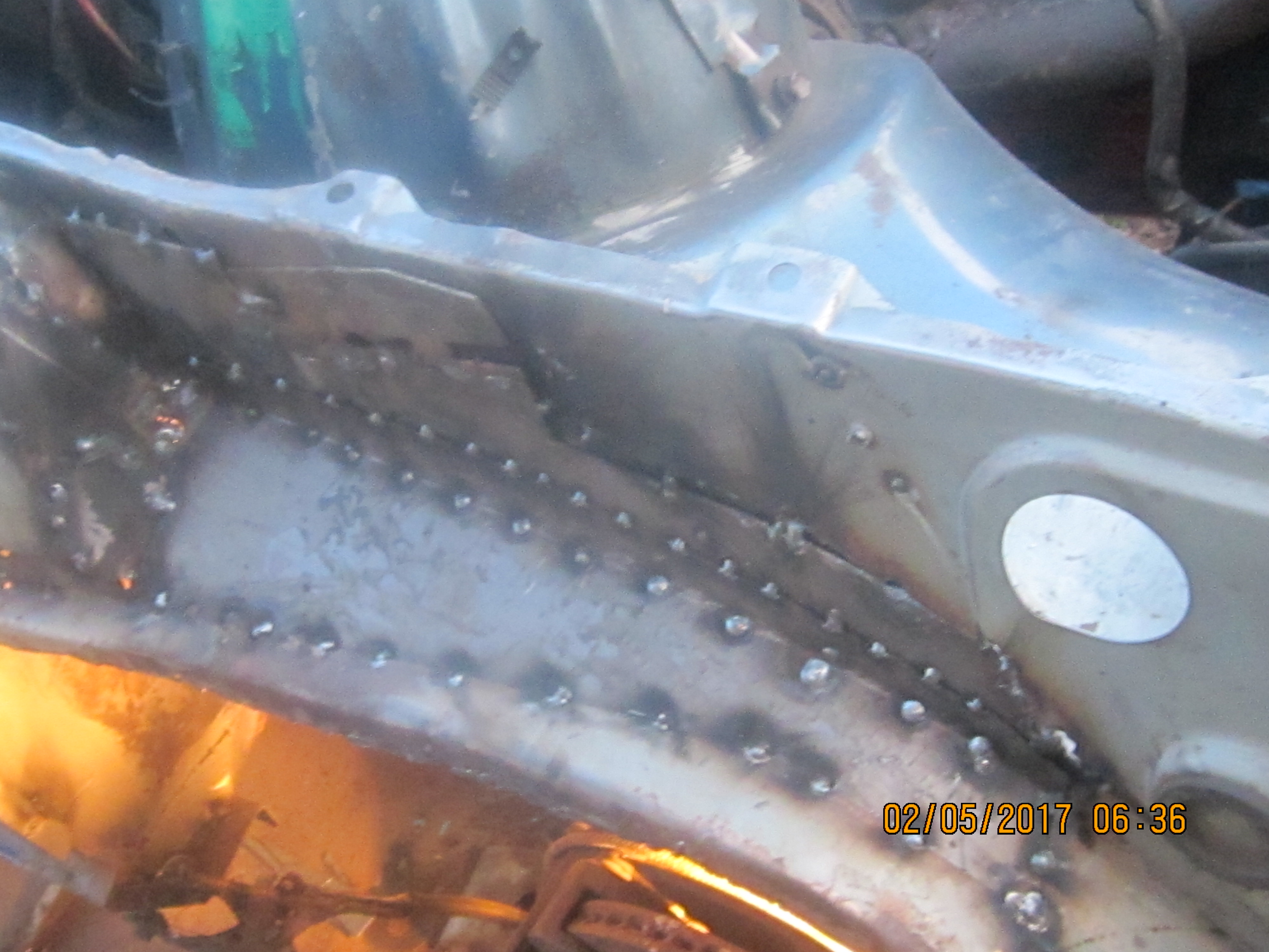

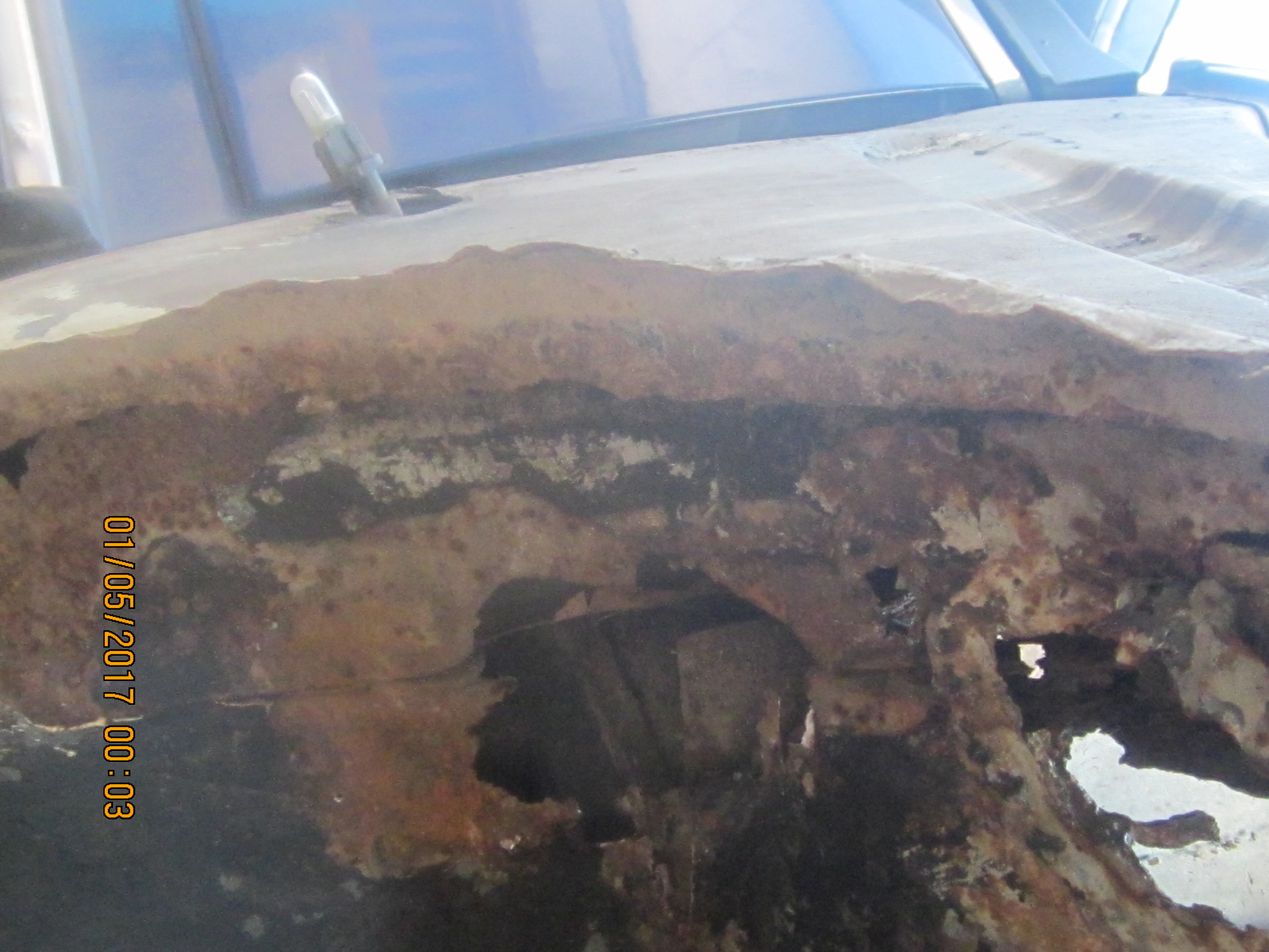

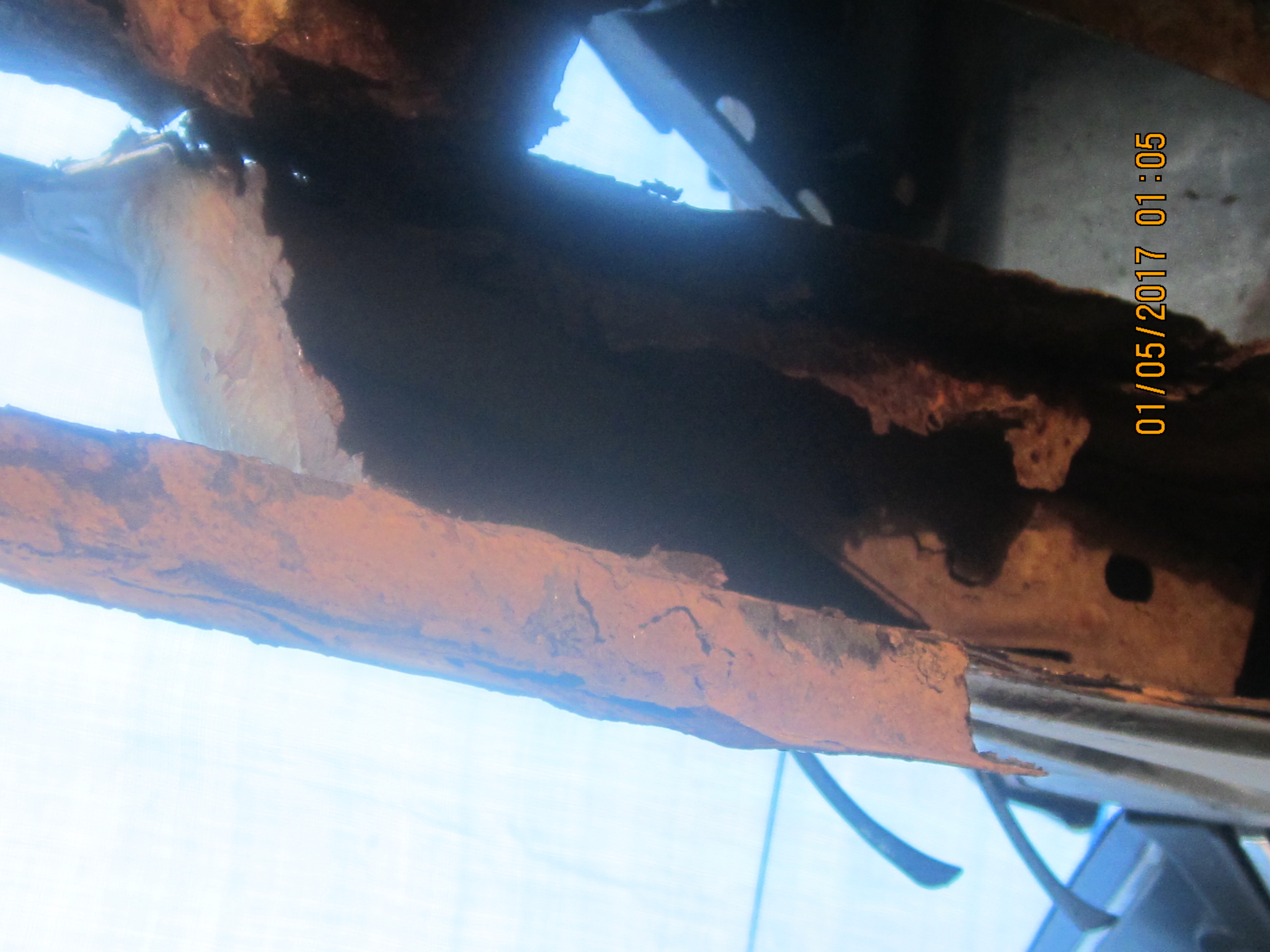

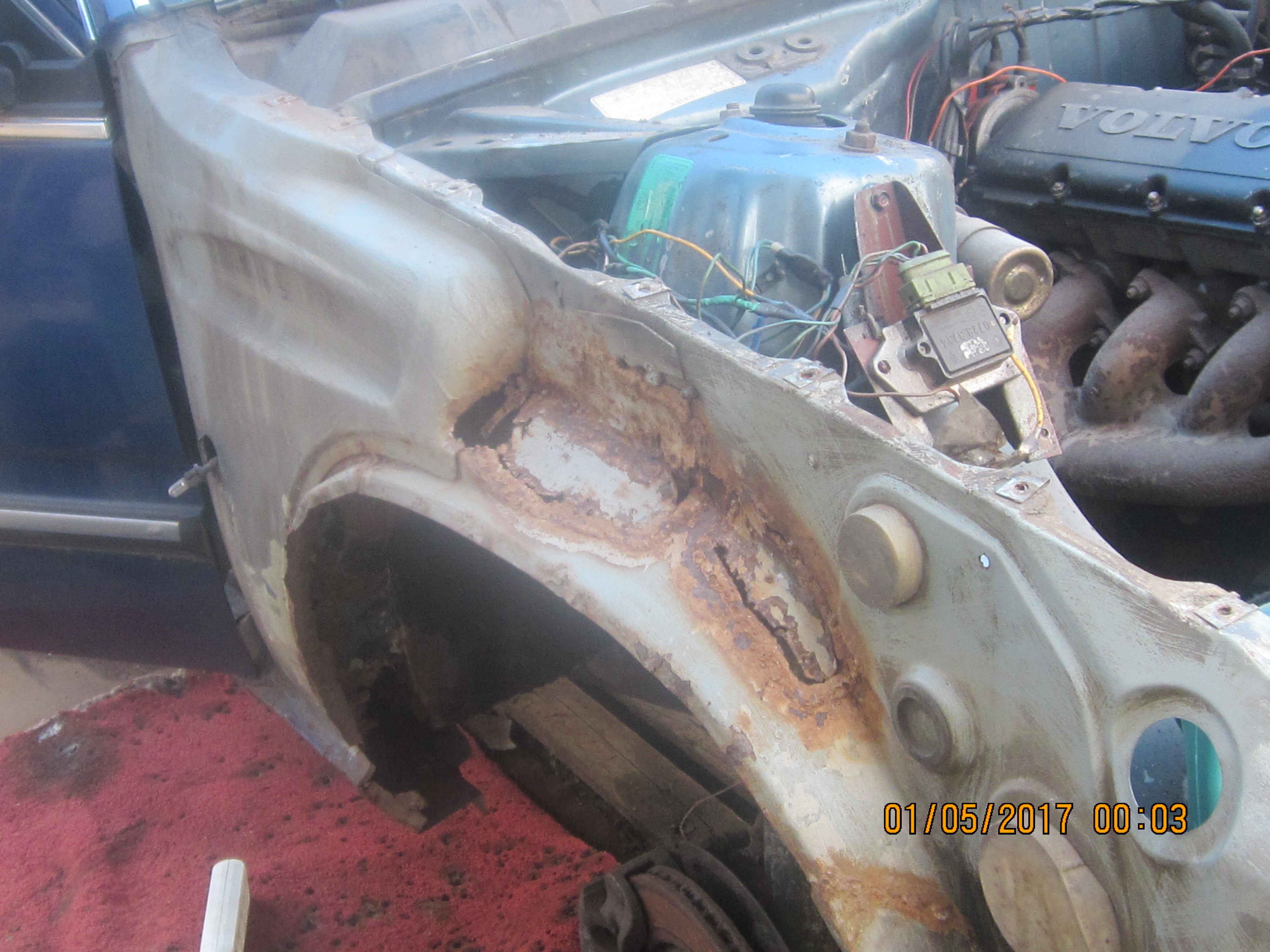

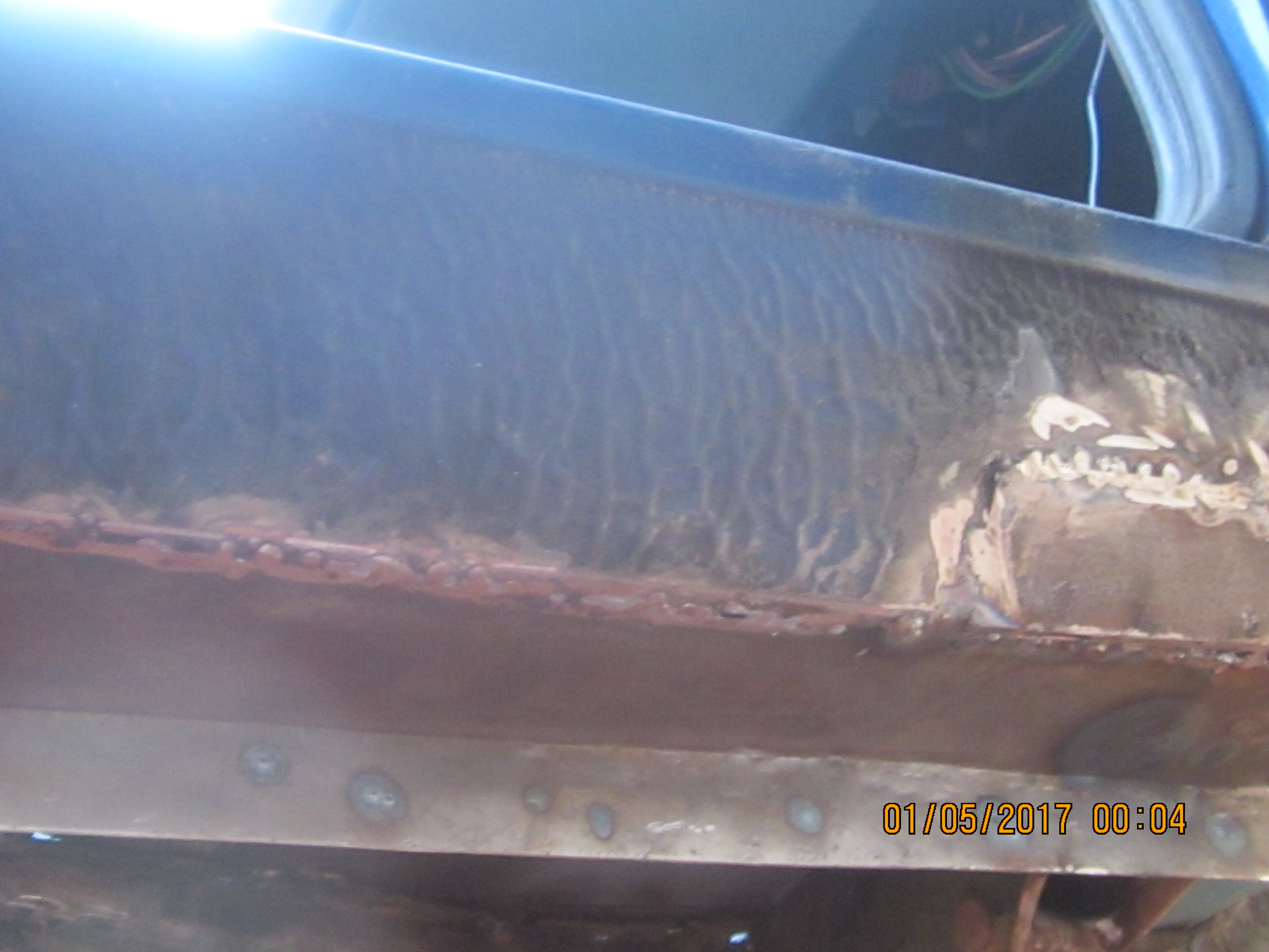

Повідомлення Летро » Чет травня 04, 2017 11:34 am
Трохи фоток про зварювальні роботи на тему "А шо буде якщо їздити без підкрильників"
Летро
Повідомлень: 268
З нами з: П'ят серпня 15, 2014 1:30 pm
Звідки: Львів
Автомобиль: Volvo 760 GLЕ 2.3
Re: Моя Ластівка 2 (760 2,3 АКПП 84)

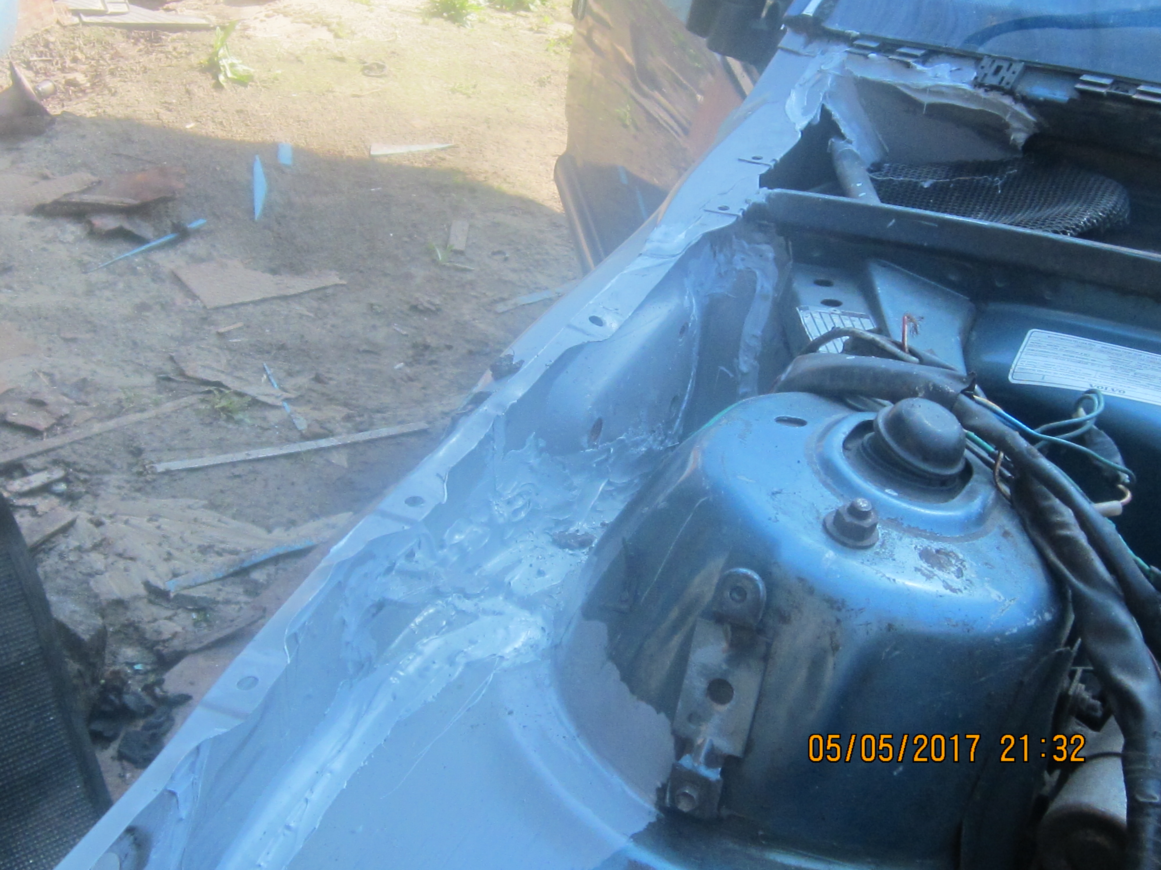

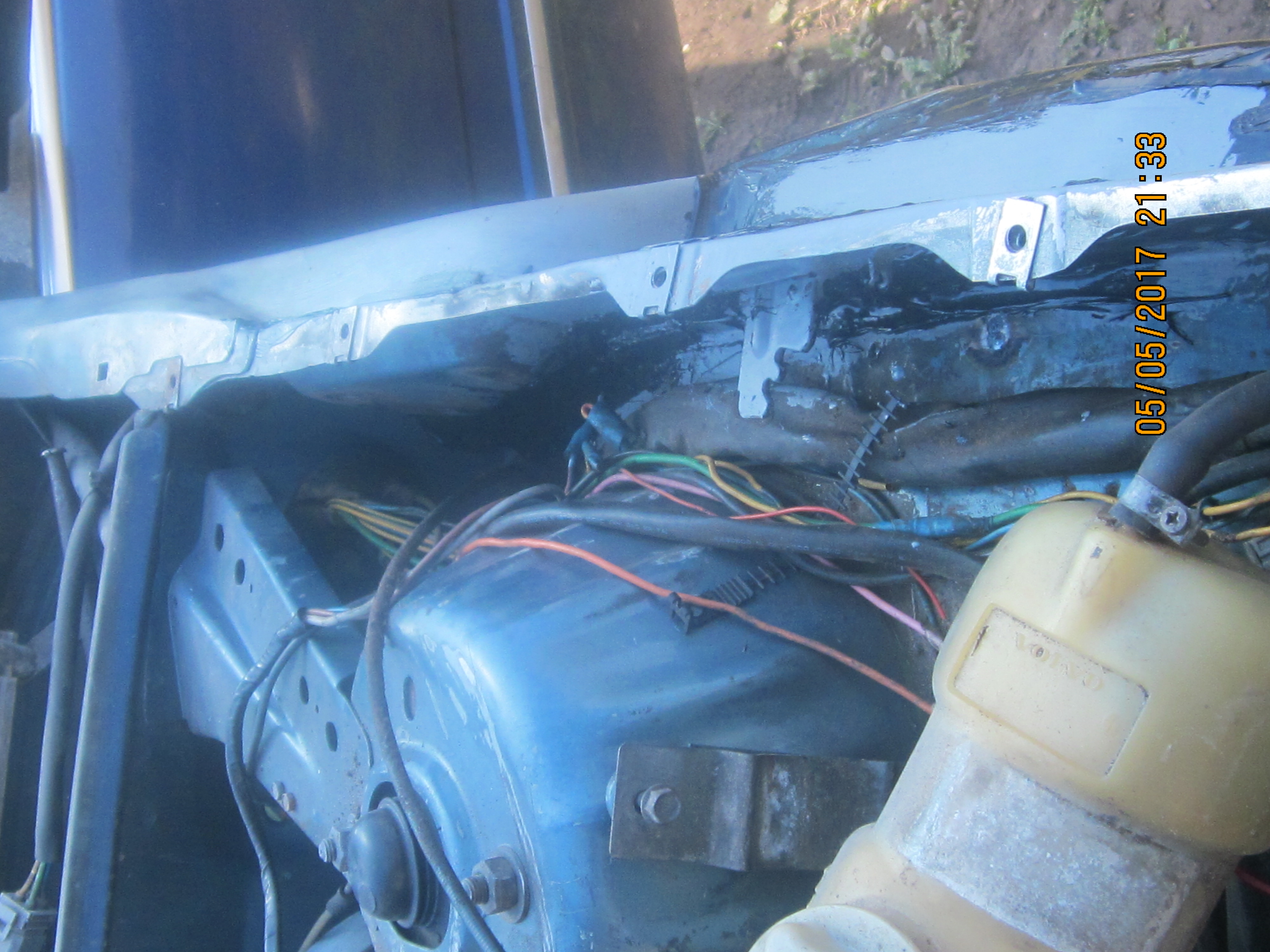

Повідомлення Летро » Чет травня 04, 2017 11:37 am
І ще
Повідомлення MOOSE » П'ят травня 12, 2017 7:47 am
жесть
Повідомлень: 3719
Повідомлення Летро » П'ят травня 12, 2017 9:40 am
MOOSE написав:жесть
Ага жесть і робота з нею :moil:
Сьогодні пофоткаю результати тої роботи, завтра закину фотки. Скоро фініш :idea:

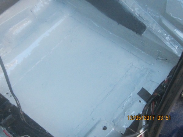

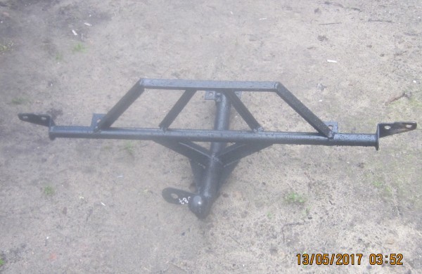

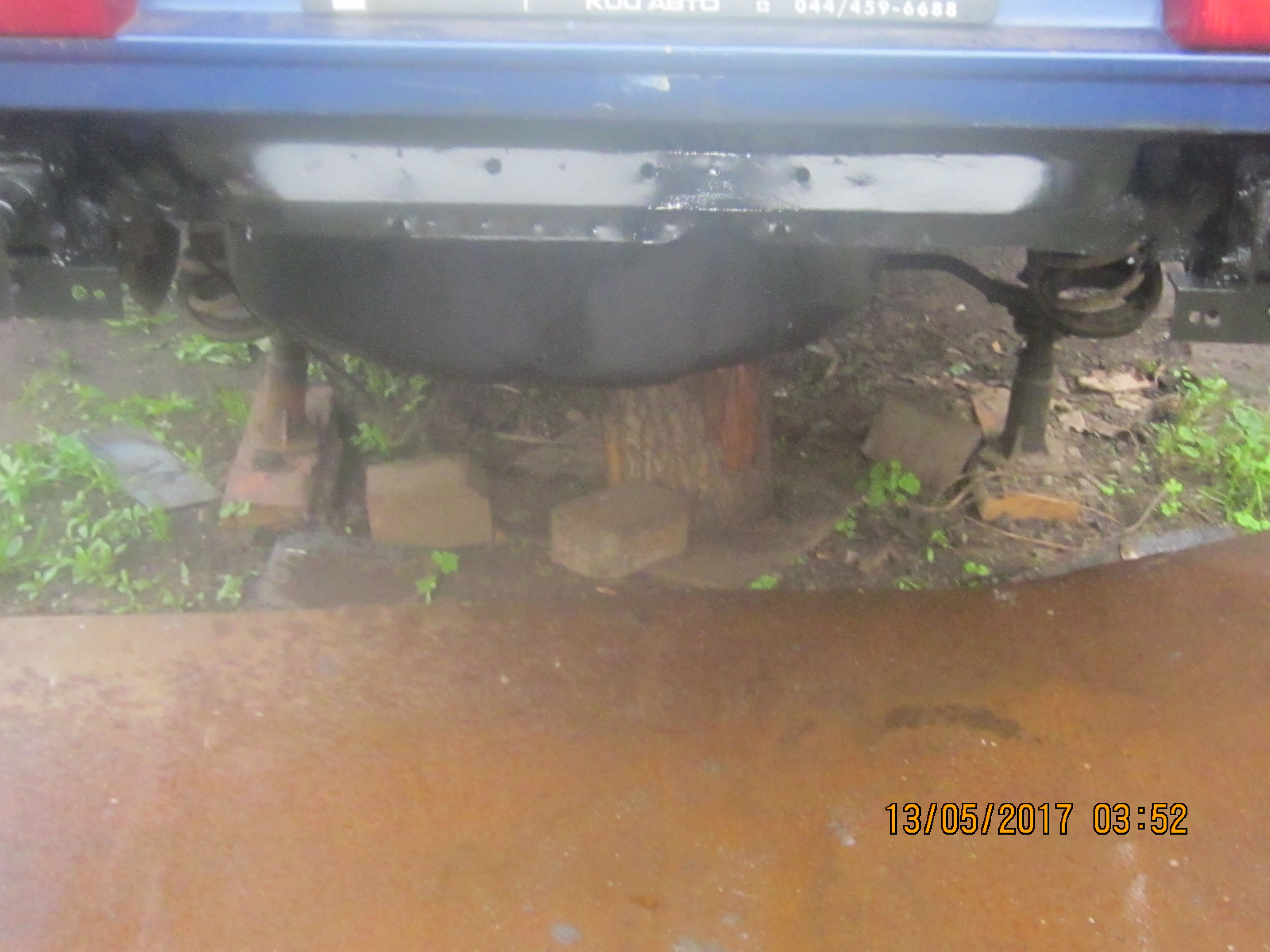

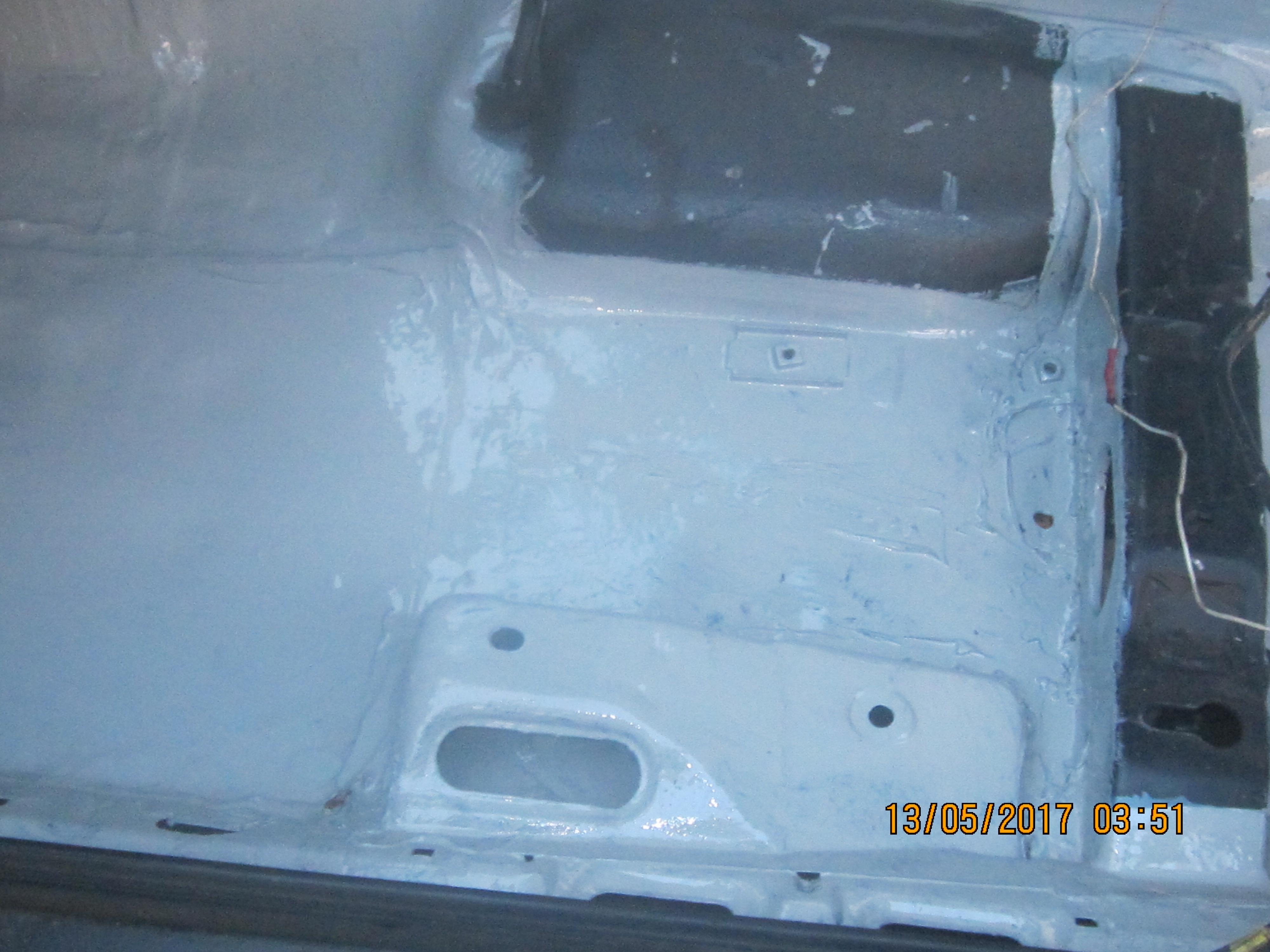

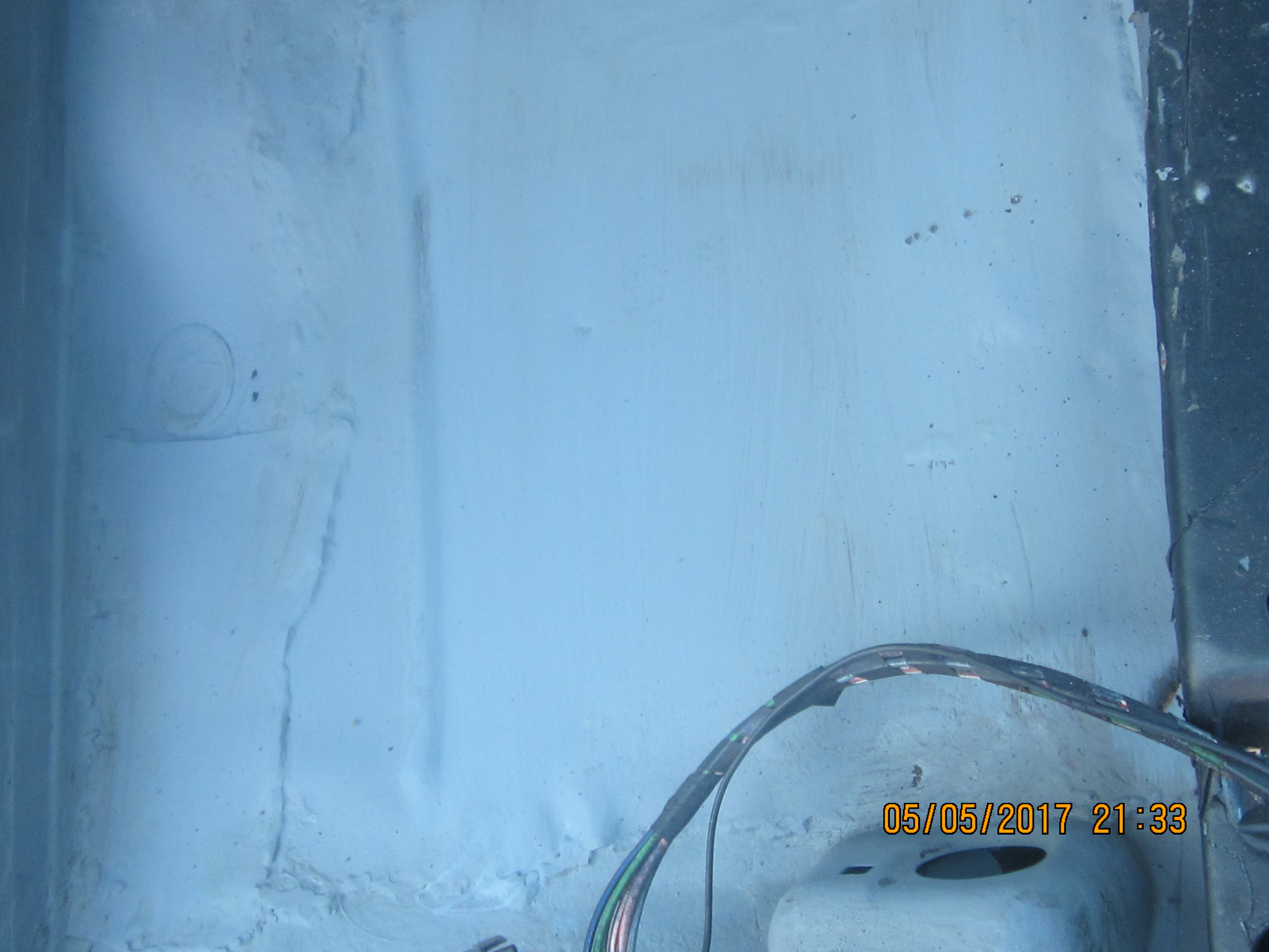

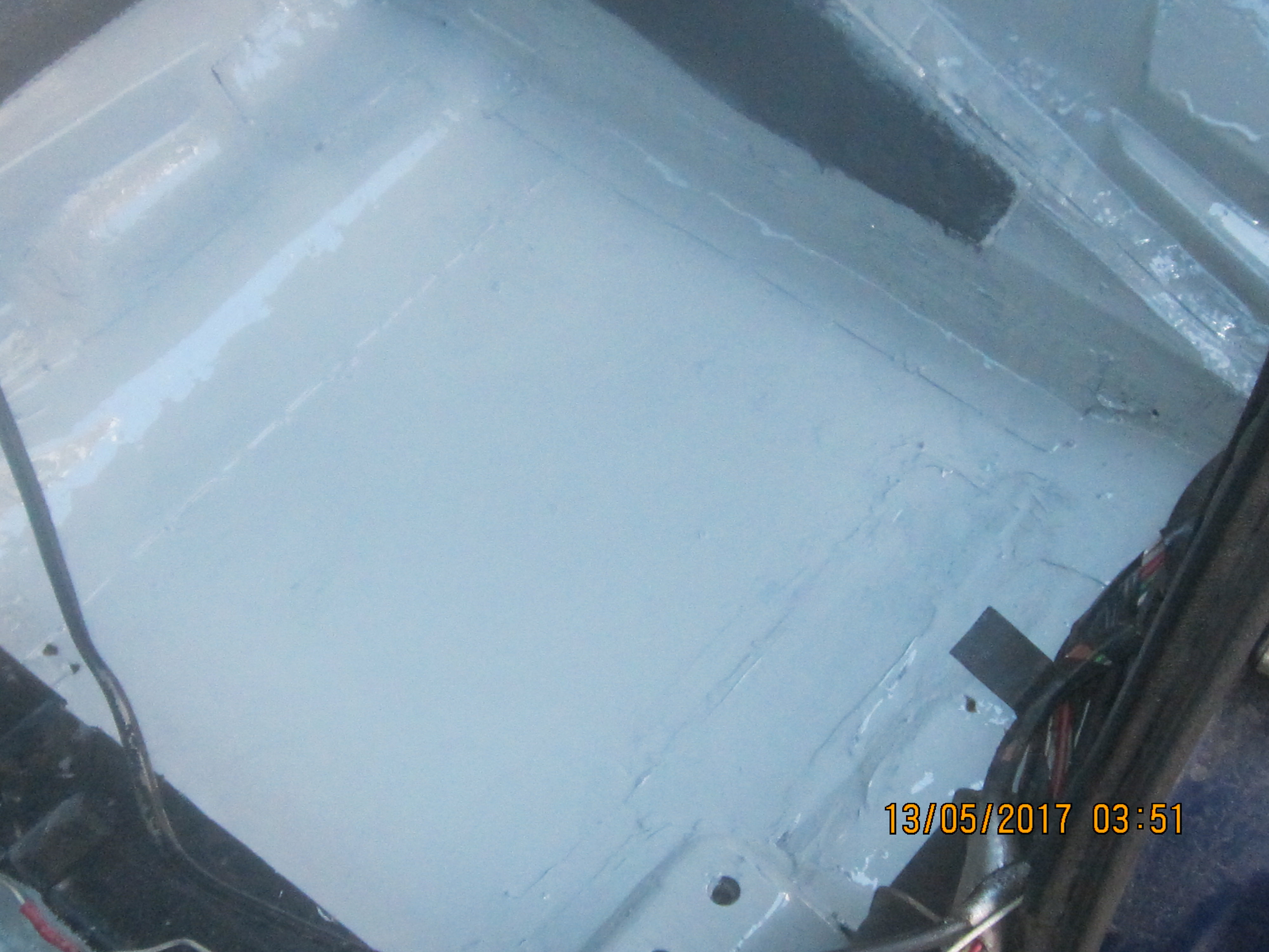

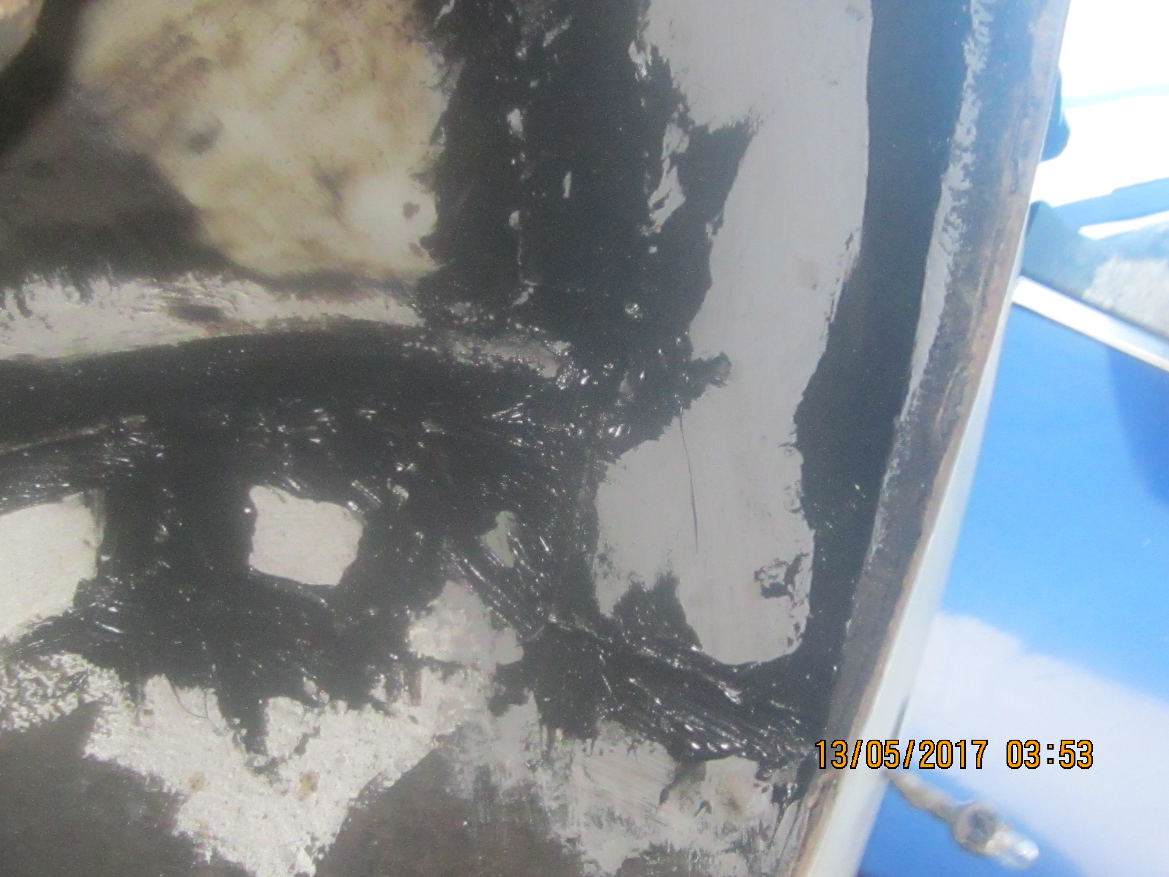

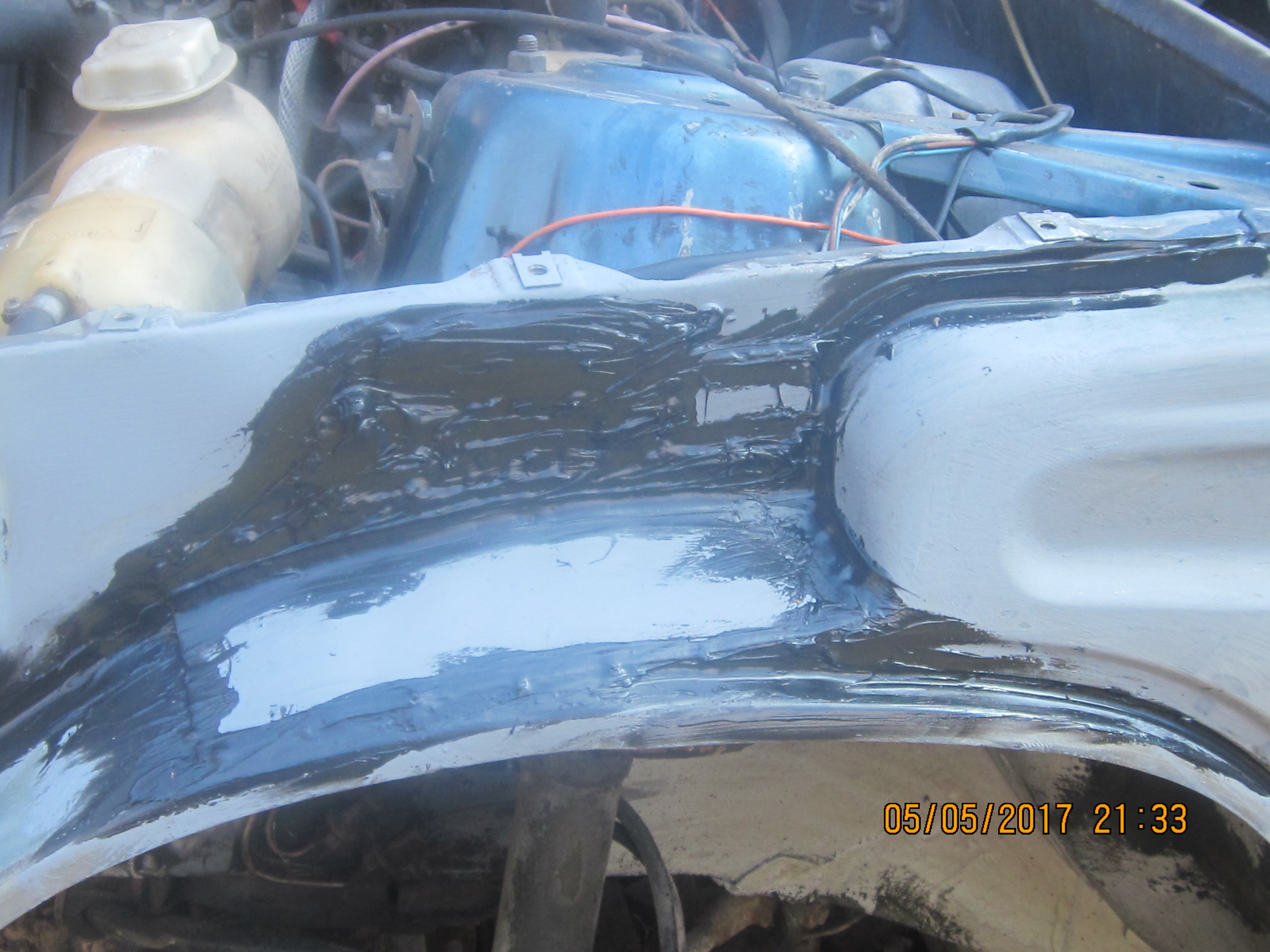

Повідомлення Летро » Вів травня 16, 2017 10:40 am
трошки обіцяних фоток

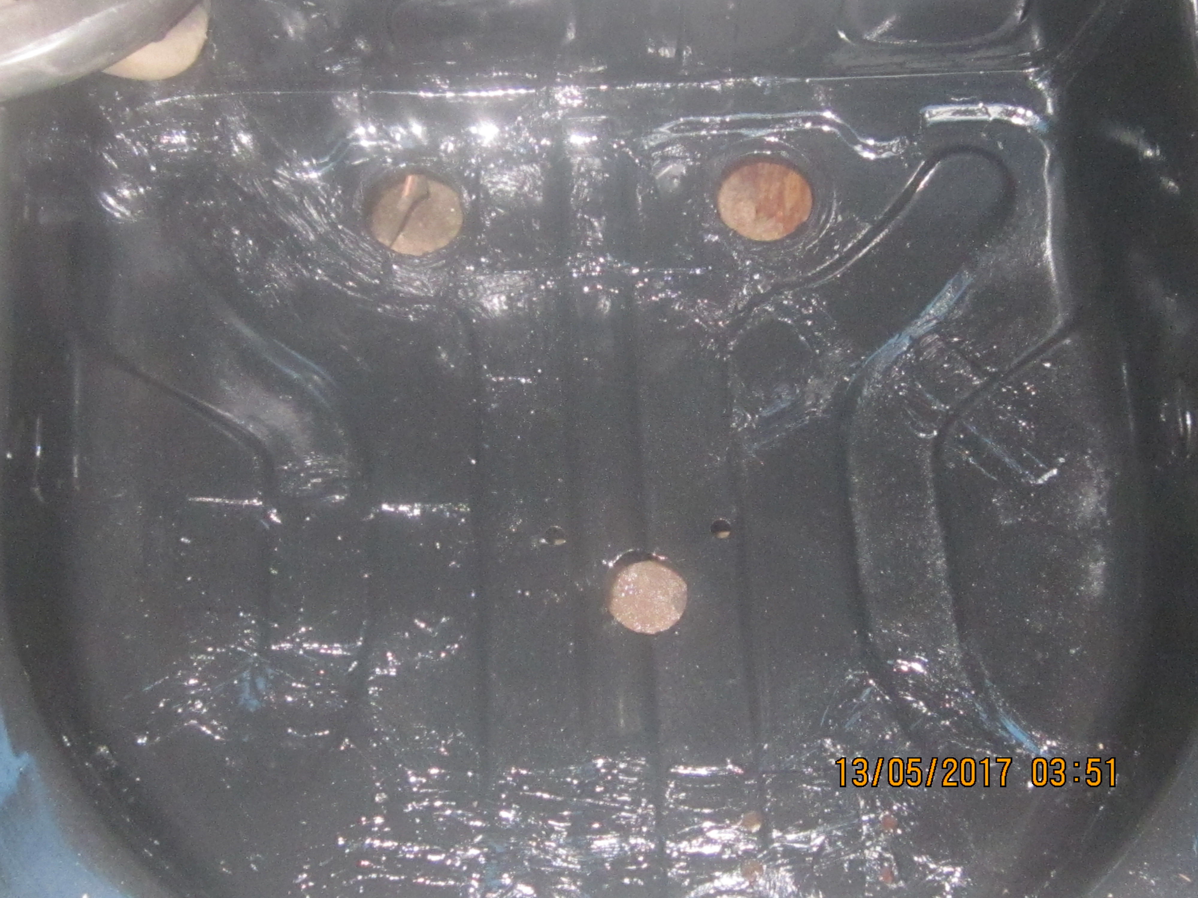

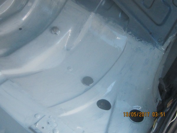

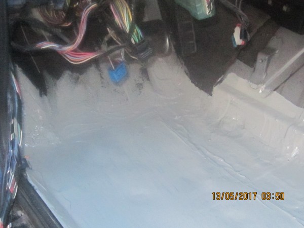

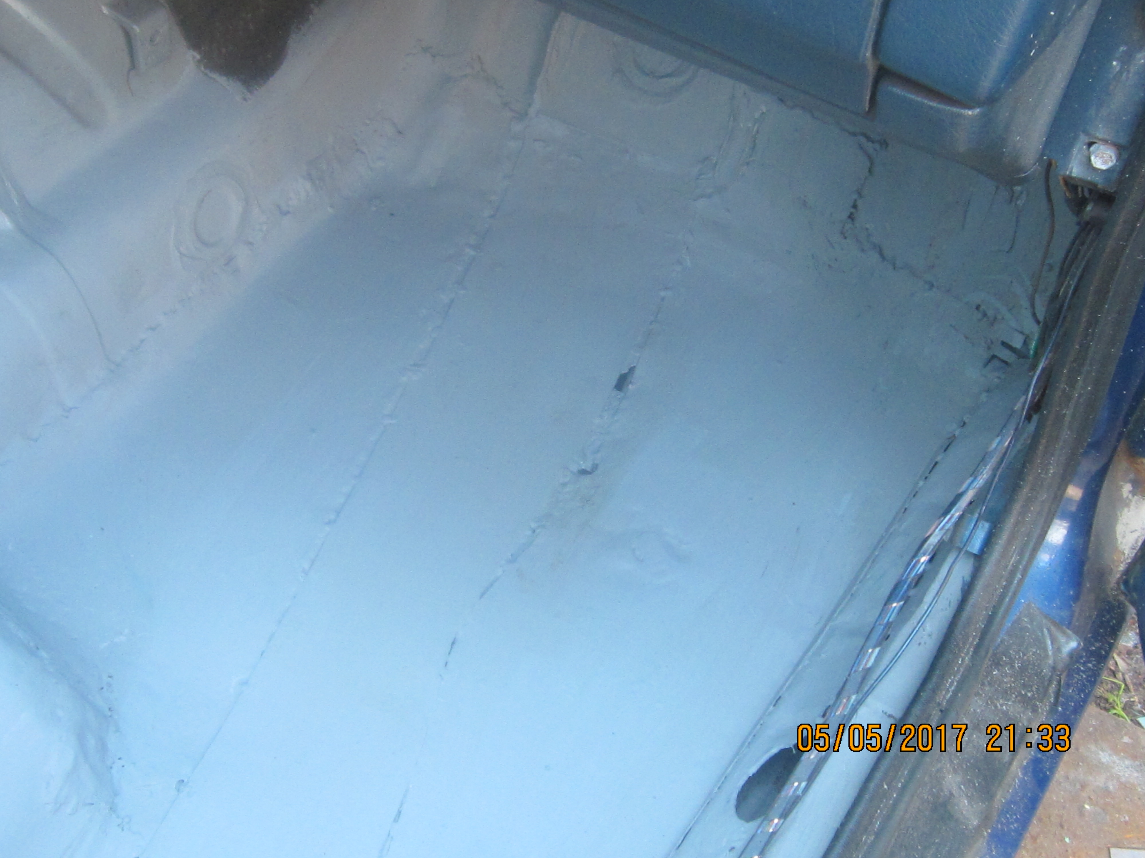

Повідомлення Летро » Вів травня 16, 2017 10:51 am
Ще...

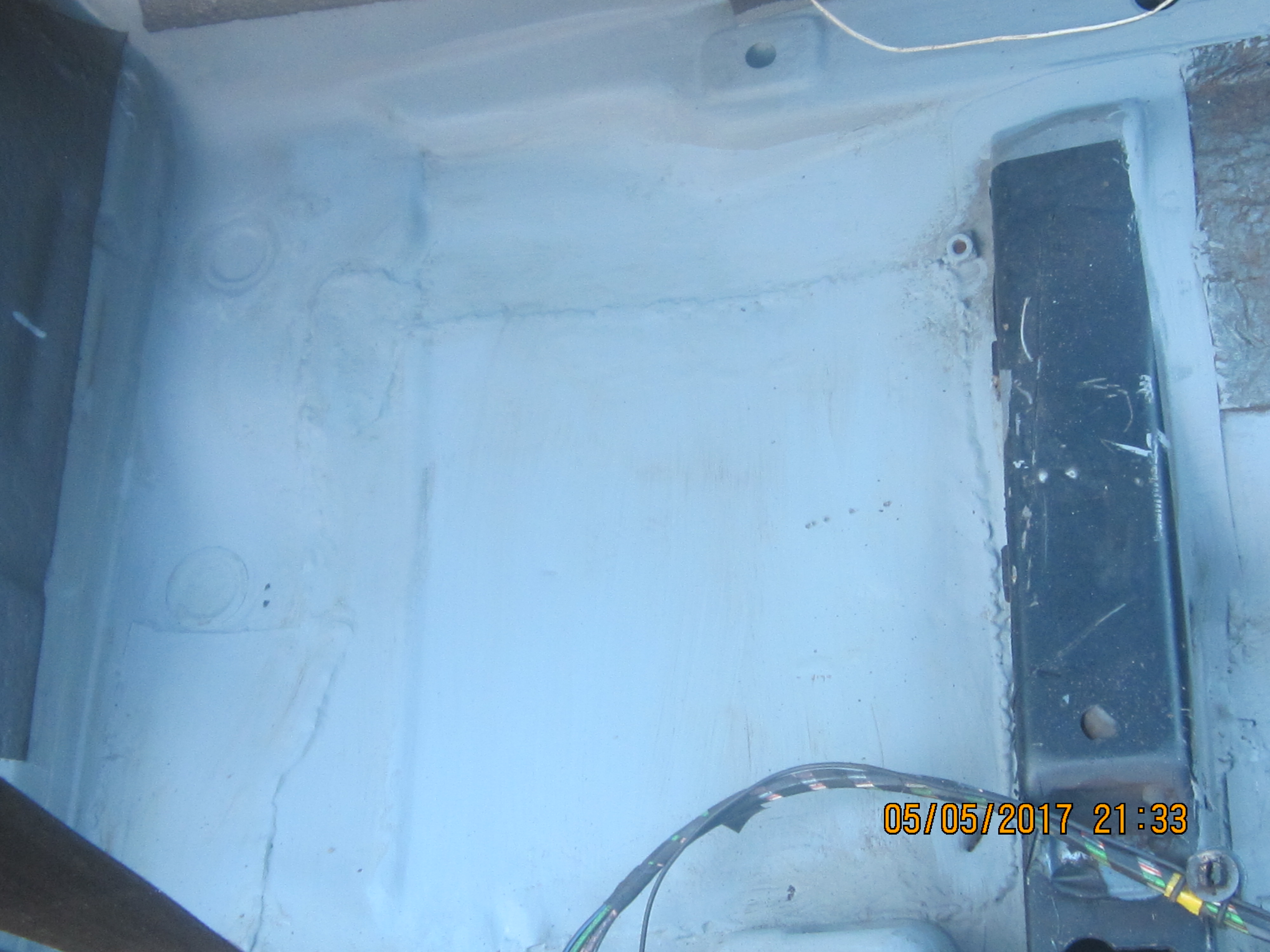

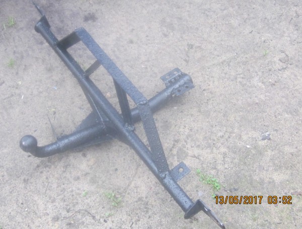

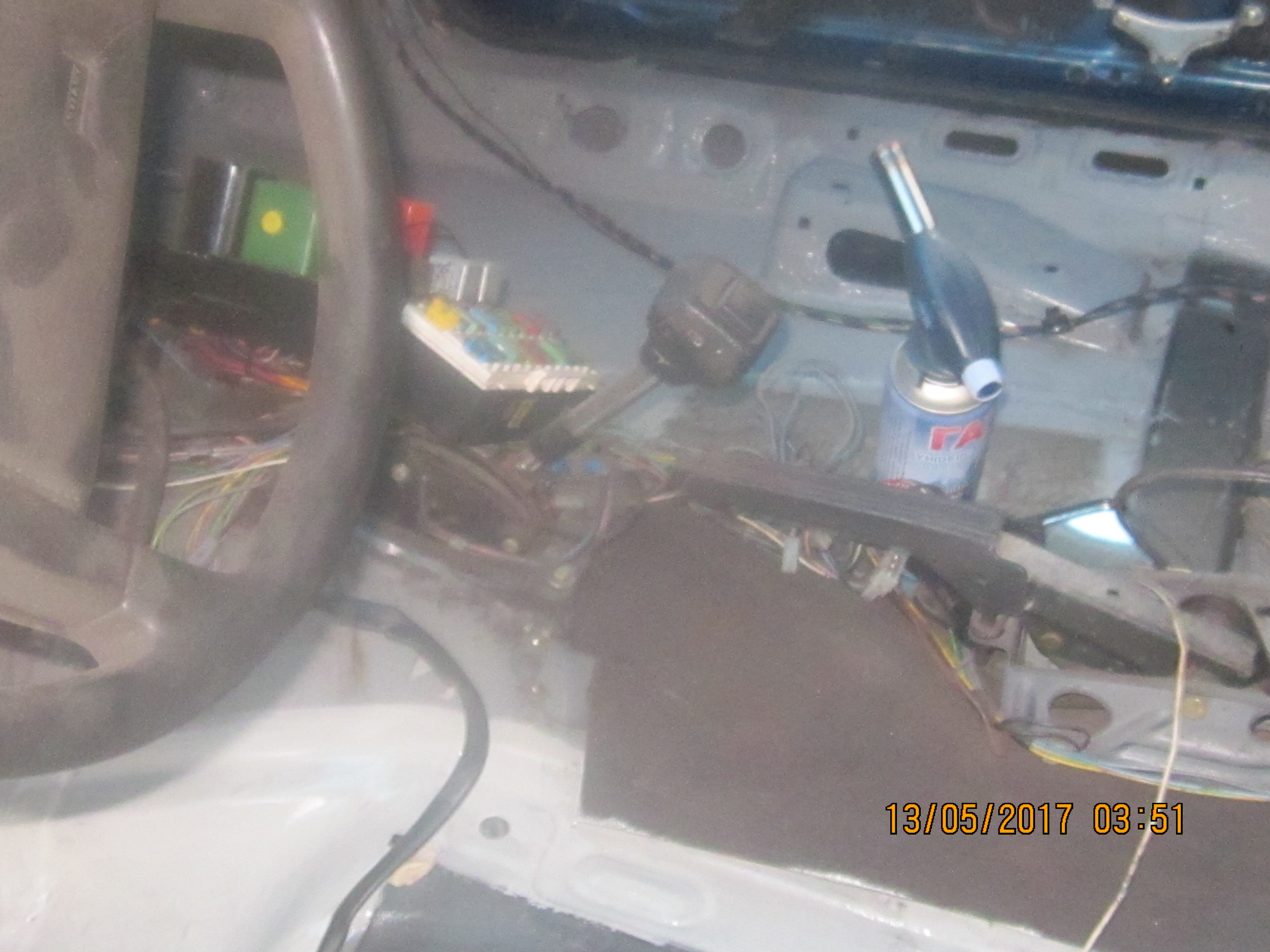

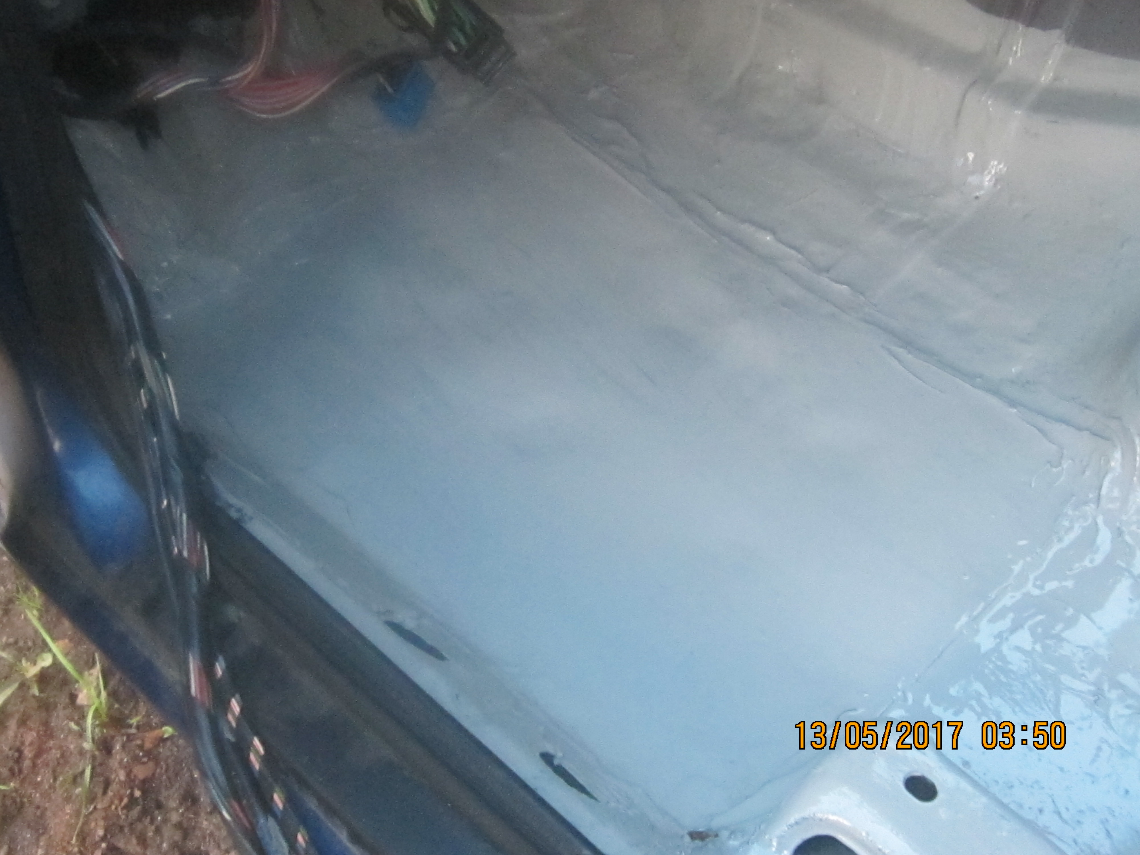

Повідомлення Летро » Вів травня 16, 2017 3:01 pm
Продовжуємо
